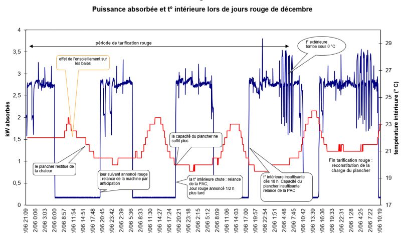

Membre super utile Env. 2000 message Ales (30)
Ce qui a été dit
Becamel a écrit:Vous forcez donc le chauffage en HC (méthode pas vraiment concluante expérimentée par Ummolae  pourtant sur un PC avec inertie
jeanailoupé a écrit:Même si cela ne vous convainc pas ce n’est pas tout à fait ce qui ressort des posts d’Ummolae,
La question de bécamel sur l'efficacité de la méthode sur une succession de jours rouge.
Becamel a écrit:Il serait intéressant d’avoir la T°C ambiante en soirée 20H – 22H après 16 H sans chauffage et une journée "plutôt fraîche"
La réponse d'Ummolae.
Ummolae a écrit:Je peux répondre à cette question avec une température externe de nuit à 1,6°C avec un ciel couvert en Bretagne, la température interieure a chutée de 1°C par jour Rouge HP passé, ce qui veut dire que depuis un début à 20°C nous en sommes ce vendredi vers 15H à une température intérieure de16,5°C.
Les 8 h de nuit en HC ne permet pas à la PAC de compenser les 16h de jour en HP, malgré une température d'eau circulante en entrée du PC à 38°C avec un delta de 4°C, il manque chaque jour un petit quelque chose pour enrayer la chute.
Méthode concluante ou pas?
De : Ales (30)
Env. 200 message Gard
Citation: Méthode concluante ou pas ?
Concluant effectivement, puisque dans ce cas Ummolae n’a eu recours à aucune relance de la machine.
Mais, comme souvent, je préfère la nuance :
- Pour ma part j’autorisais la relance de la machine en deçà d’une certaine consigne ce qui permettait le maintien d’un minimum de confort.
- Mais je reconnais que si l’inertie d’un plancher chauffant est un élément régulation il est aussi un frein au retour rapide à une situation souhaitée : lorsque les jours ROUGE se succédaient le confort se dégradait de jour en jour malgré cette relance. C’est le sens du constat d’Ummolae. Ma tolérance était d’environ 3 jours successifs.
Mon ALTHERMA dans sa config d’usine ne permet ces relances. Pour l’heure j’agis en tout ou rien sur une sécurité de marche. C’est pourquoi je retiens de la dernière période de 4 jours ROUGE successifs un inconfort final et un certain désappointement.
Mais je reste d’avis qu’en leurrant la sonde R1T (température extérieure) on peut provoquer des relances. Mon idée : la mise en série avec la sonde R1T d’une résistance de 2 kilohms - a priori - aurait pour effet de décaler horizontalement la courbe de loi d’eau. On pourrait ainsi automatiser une consigne de t° de départ d’eau selon son desirata et notamment une gestion tarifaire
Mais comme je penche à penser maintenant, c’est certainement une complication pour une faible économie et une simple satisfaction intellectuelle ?
jeanailoupé a écrit:- Pour ma part j’autorisais la relance de la machine en deçà d’une certaine consigne ce qui permettait le maintien d’un minimum de confort.
C'est à dire? redémarrer la PAC  de temps en temps en HP rouge?
De : Ales (30)
Oui c'est bien ça. Illustration par un enregistrement fait en 2006. A l'époque j'avais même essayé la charge du plancher par anticipation dès l'annonce d'un jour ROUGE (abandonné par la suite)
Quant à la "grand mère" elle a effectivement de beaux atours. Plus beaux que ceux de l'AJTECH

jeanailoupé a écrit:Première déconvenue :
Voilà notre premier cycle de 4 jours ROUGE consécutifs qui s’achève et la t° ambiante a trop chuté à notre goût.
Rappel : pas de marche de la PAC entre 6 et 22 h. Marche entre 22 et 6 h avec une loi d’eau dont le mini a été relevé à 30 ° pour 15°C en conséquence (idée de forçage). Constats :
  • mardi matin : 20,5 ° C
  • mercredi matin: 19,5 °C
  • jeudi : 18,5 °C
  • ce vendredi matin : 17,5°
Tout se passe comme si la PAC parvenait juste à maintenir la température du soir jusqu’au matin malgré une loi d’eau relevée. En examinant l’historique des t° de retour d’eau de cette dernière nuit, celle-ci est restée aux alentours de 28/29 °C pour une t° extérieure de 1,6/1,8 °C ! Compte tenu de la loi d’eau appliquée, celle-ci aurait dû être de l’ordre de 35 ° !
Madame râle un peu. Et moi aussi. Heureusement en journée la t° ambiante remonte jusqu'à 22 °C grâce à l'ensoleillement. Mais aujourd'hui il pleut...

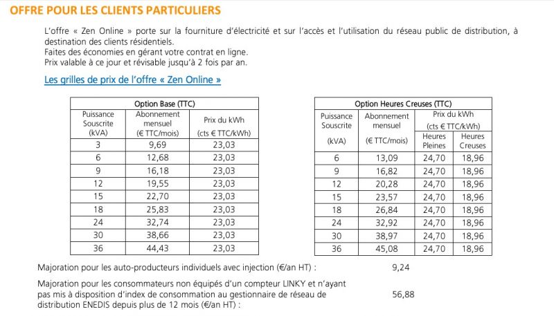

cmmtl a écrit:Pas rentable Tempo en période rouge revient plus cher que les meilleures offres comme la belle énergie ou ... EDF Zen à 17.5 cents/kWh vs 15.8 pour Tempo HC en jour rouge, écart négligeable qui ne justifie pas de se compliquer la vie
J'ai quitté Tempo juste avant les premiers rouges pour la belle énergie, et maintenant à voir les nouveaux tarifs en Février pour voir si cela vaut le coup de retourner en Tempo après les jours rouges épuisés (déjà 50% des jours rouges) ou un autre fournisseur suivant les offres qui seront proposées
Belle énergie.
Si j'applique 5 Mois Zenfixe (Nov,Déc,Jan,Fév,Mars)  7 Mois Tempo (Avril,Mai,Juin,Juillet,Août,Septembre, Octobre)  c'est entre 250€ et 300€ de moins.
A ma grande surprise, si contrat Zen fixe sur 12 Mois c'est environ 150€ de moins / Tempo.
si les prix sont nets de taxes sur Zen fixe
Zen on line

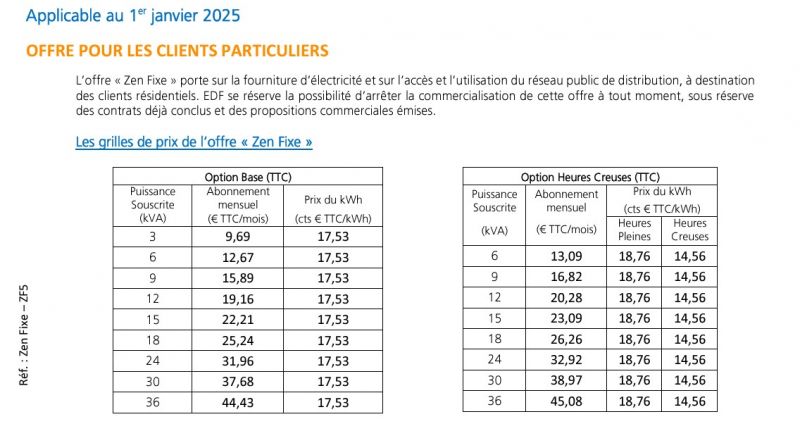

Pour ZEN FIX il n'y a pas de taxes à ajouter c'est net pendant deux ans.
cmmtl a écrit:Tempo monte mais encore -40% en moyenne les jours bleus vs EDF mais l'écart avec Zen fixe est moindre (-11%)
Pour moi, le résultat s'inverse légèrement en faveur de ZEN FIX pourtant sans la future augmentation de Tempo!
Basé sur ma conso 2024:
Tempo :
- Nov à Mars  électricité 886€, fuel 208€
- Avril à Octobre électricité 956€
- Abonnement annuel 195€
Total 2245€
Simulation ZEN FIX HC HP
- Nov à Mars  électricité 839€,
- Avril à Octobre électricité 1089€
- Abonnement annuel 243€
Total 2171€
