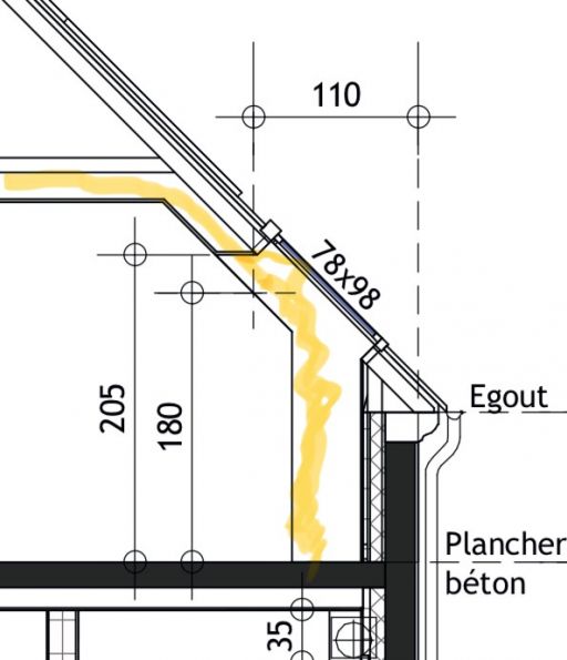

Je deterre le post.
Hybris actis mal posé, c’est ça …
Le mur est vertical sur la gauche.

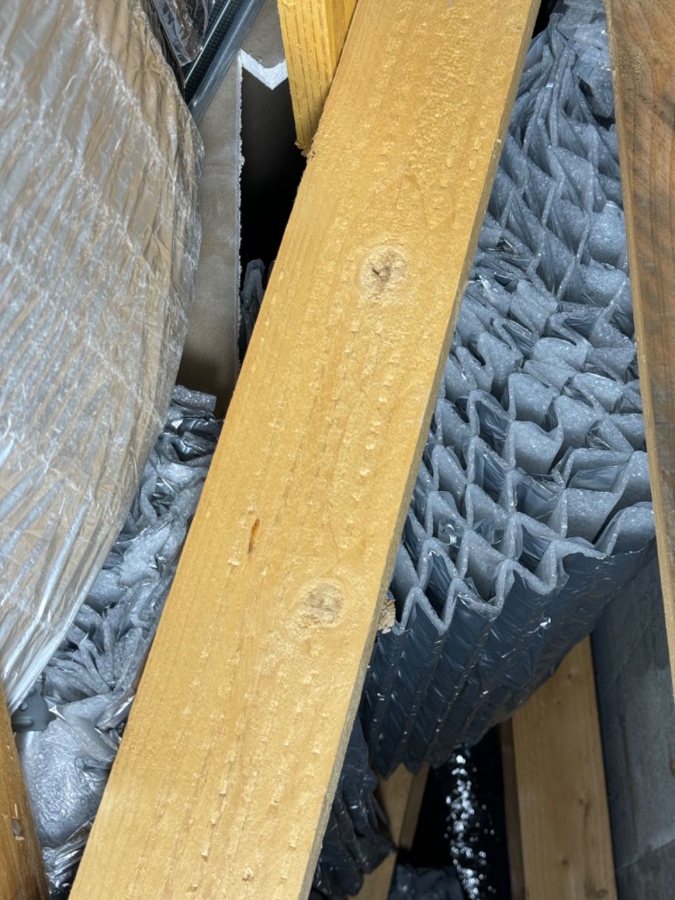

La pose de l?isolant par le sous traitant du constructeur !
<br />
<br />
Il fait froid à l?étage. Forcément. Ce n?est pas un pont thermique, il n?y a pas d?isolation sur le placo.
Ça pendouille entre le mur en BA13 et la toiture. L’air passe partout.
Les murs sont glacés.

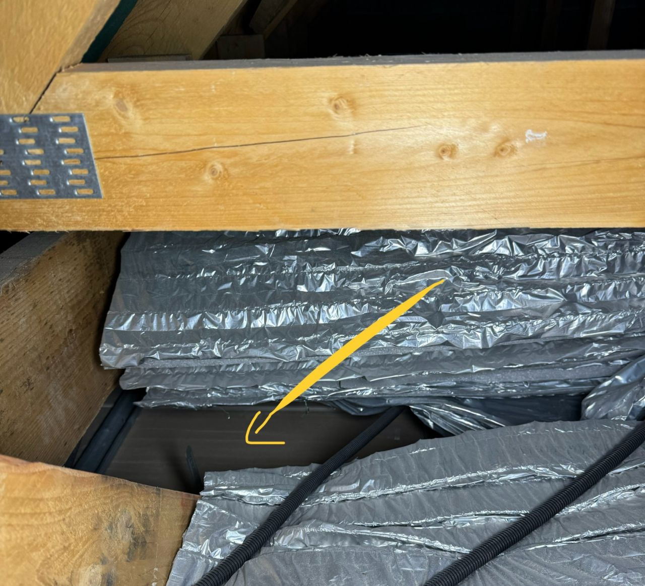

Et ci dessous, les combles perdus. Pose en vrac, l’air passe directement de dehors vers les plafonds en BA13. En mettanr la PAC à 21°C, j’ai des plafonds par endroit à 10°C.
Isolation plafond de chambre par MP
Étage quasi invivable sans chauffer énormément. 67 kWh d’électricité pour avoir 18°C au final.
Je ne commenterai plas l’isolant. Par contre, chez moi c’est loin d’être probant. Maison construite en 2023, et des performance énergétiques des années 70 !
J’attend que le constructeur reprenne le travail mal fait. Je posterai avec plaisir des photos de la pose faite dans l’état de l’art à ce moment là…

Bonjour, cela va être plus simple et plus sûr pour eux de tout virer et de faire du projeter.
Par contre si le boulot et aussi bien fait dans les murs ?

Quasiment toutes les cloisons de l'étage froides. En passant la main avec l'appareil photo, on voit que la pose est mal faite.
Au rez de chaussé, il y a quelques zone froides, mais tout ne semble pas mal fait.

Pour les murs de l'étage. Ils sont inclinés comme sur la photo ci dessous :
La zone ou l?isolant actis est mal posé
De votre point de vue, pour régler le problème, que vont ils devoir faire ?
Il y a des parois en BA13, un bel enduit, une peinture bien finie… je crains le pire…
Dept : Hauts De Seine
Oui, vous pouvez craindre le pire, car pour faire bien, il faut retirer le placo, et tout refaire. Vous comprenez pourquoi on recommande de ne pas faire travailler maison pierre, et ne pas utiliser ce produit.
