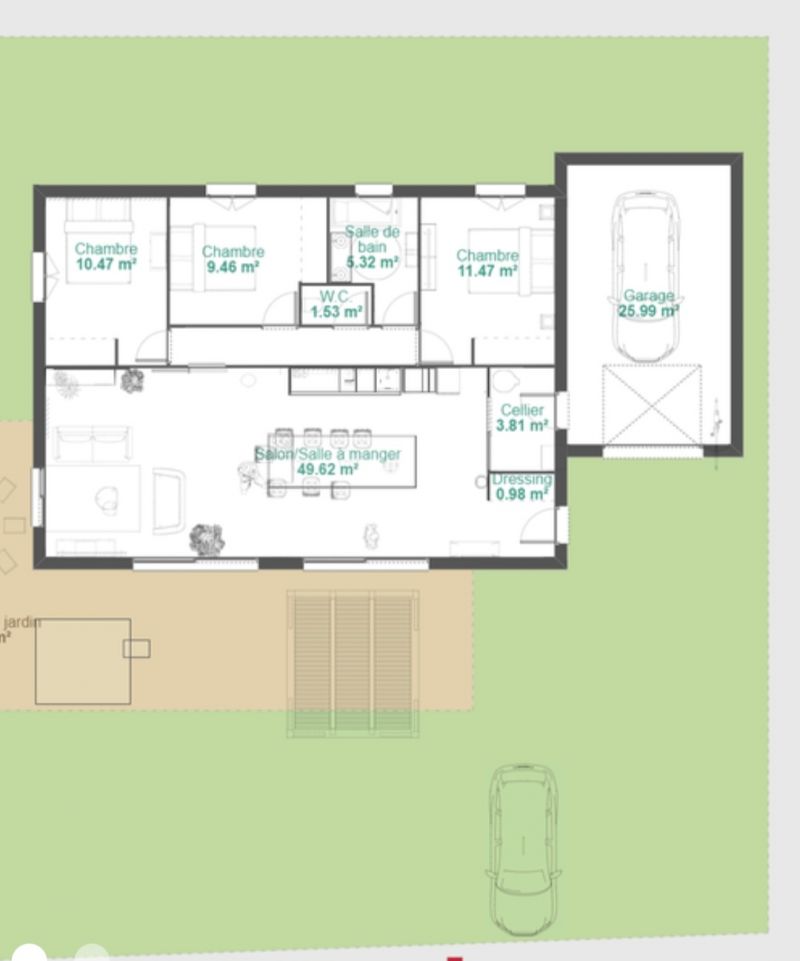

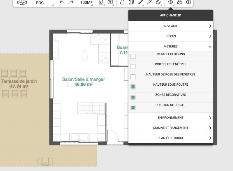

Un peu plus haut dans les messages, je vous demandais l'idée de mettre toutes les chambres au nord, sdb... et pièce de vie au sud et on m'a répondu que oui c'était tout à fais faisable
Nous avons doncréalisé un avant plan en respectant la surface habitable pour se rendre compte des volumes ect...
J'aimerais vos critiques dessus si possible ( ma femme à l'air d'adorer cette agencement ).
ça réuni de grandes ouvertures plein sud, une possibilité de faire un garage communiquant dans les prochaines années.
Point noir : le couloir qui mange plus de superficie  et avec les agencements que vous avez réussi à réaliser ....
Comme le garage viendrait plus tard, il n'y a pas de porte communicante actuellement de la pièce annexe au garage
j'attends vos retour avec impatience

Je rejoins Calète et Panoptès sur différents points. Le travail d'optimisation est bon, il faudrait voir les distances en modélisant notamment ilot/table/local voir le poêle aussi qui semble un peu proche du meuble TV et table basse.
La cuisine a perdu pas mal en rangement mais ça peut ne pas être gênant si le local fait office de "stockage" petit electro et conserves.
Le passage panier a linge se fait par le séjour ? ou le lave linge est dans la salle de bain ?
En hiver ou en cas de pluie, le local ne permettra pas d'étendre le linge, il faudra donc le faire dans le sejour ?
Il y a un conflit de porte couloir/WC mais je pense que ca vient des couper/coller.
D'accord avec Calète, l'ouverture est mieux positionnée ici plutôt que sur le coin ouest. Je trouve ce genre d'entrée inesthétique mais c'est mon point de vue.
kibagami, pour le garage ou abri, je vous conseille quand même d'y réfléchir maintenant au moins pour les arrivées électrique et/ou d'eau.
Voir ce que ça va donner en modélisant, mais depuis les chambre 1 et 3, la vue sur les cloisons ou demi cloison c'est pas terrible, je trouve.
La fenêtre entre les 2 vasques

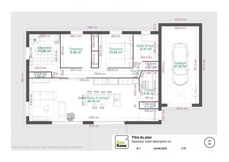

kibagami a écrit:Un peu plus haut dans les messages, je vous demandais l'idée de mettre toutes les chambres au nord, sdb... et pièce de vie au sud et on m'a répondu que oui c'était tout à fais faisable
Déjà et avant tout c'est votre projet donc finalement même si vous voulez faire un plan farfelu c'est votre droit. Bon la pour le coup, ca l'est kibagami
L'entrée proche du garage
Ce sejour rectangulaire en mode couloir ou il faut passer devant tout pour accéder au chambres
Le coin salon qui fait 2m
la punition du trajet chambre ouest salle de bain en serviette
Juste ca, c'est déjà un grand NON pour moi. Les 2 plans de calète sont largement mieux même le plan constructeur me plait plus...

kibagami, Deja que certains vomissent Kozikaza, vous pouvez leur épargner les cotes, il y a une option (décocher murs et cloisons) Wink

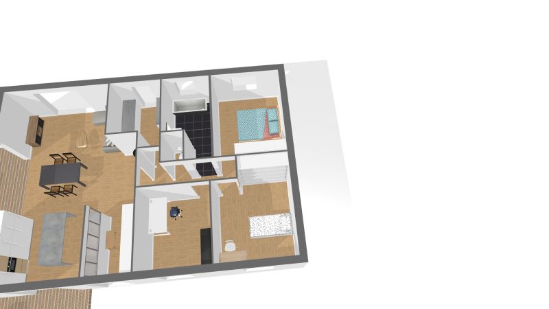

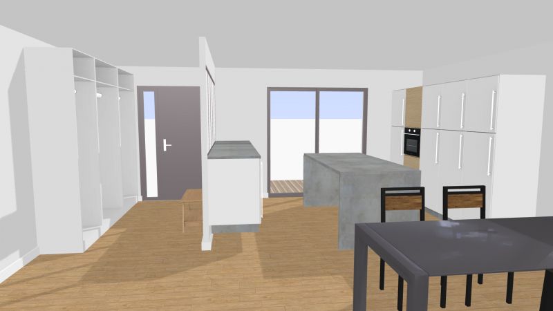

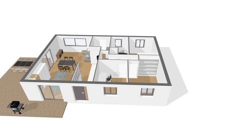

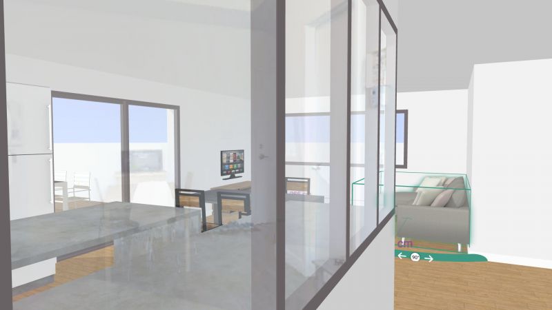

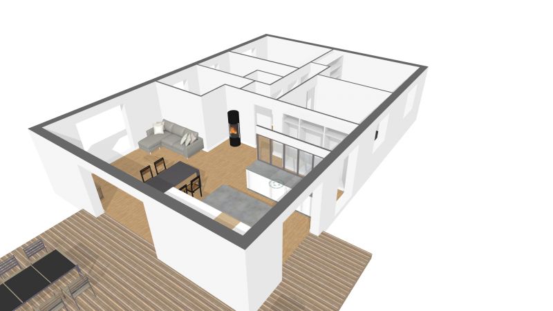

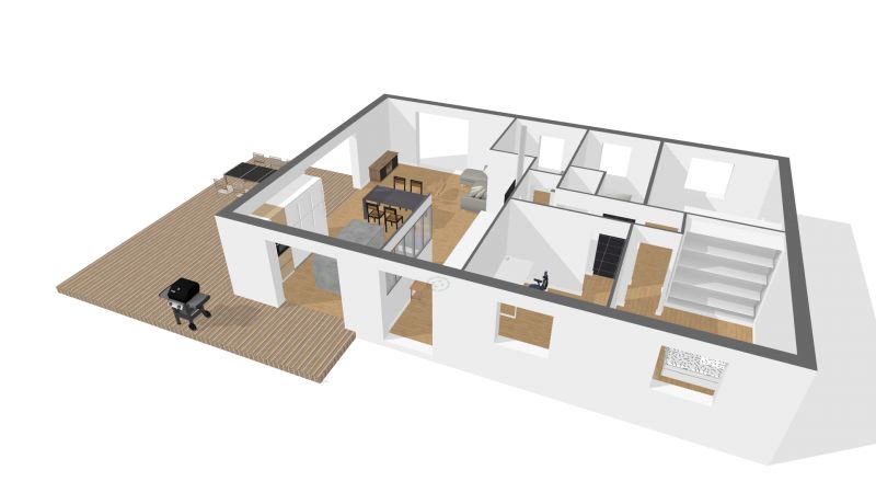

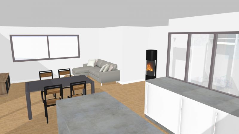

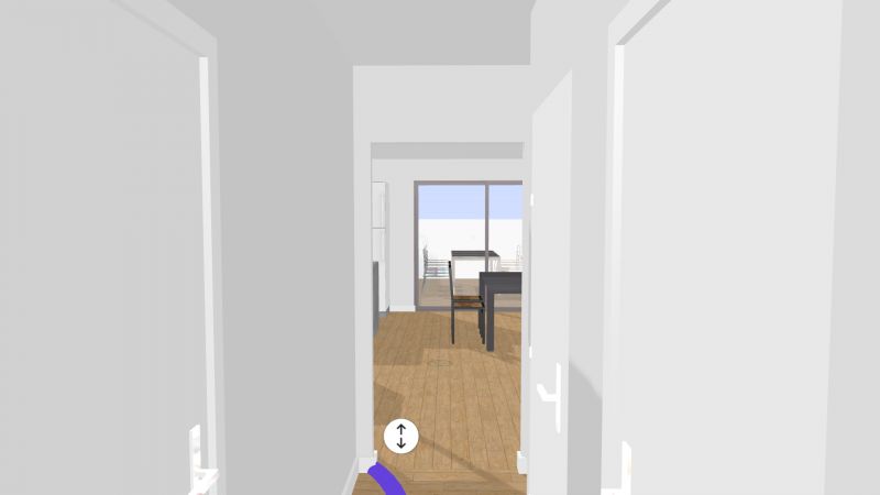

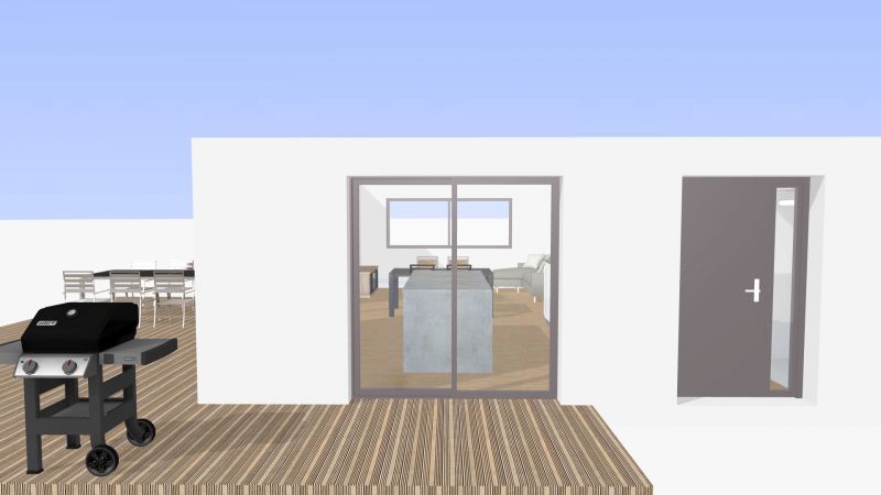

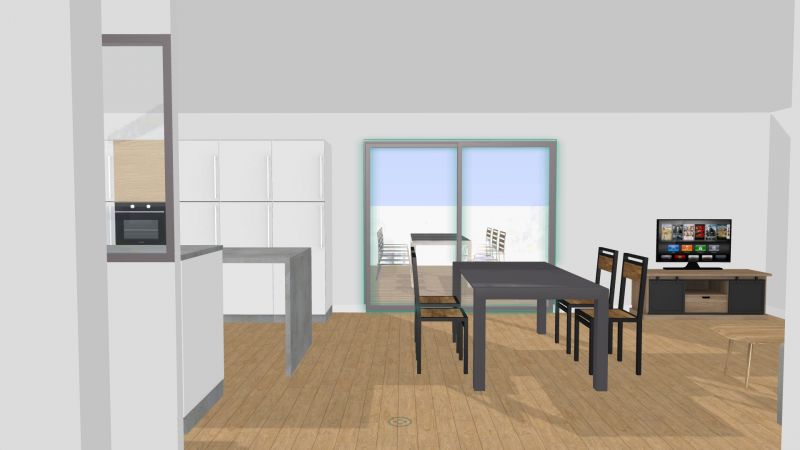

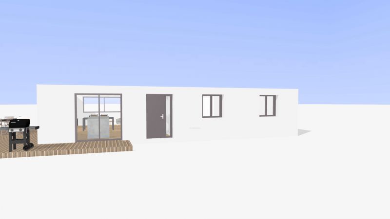

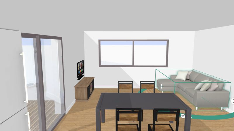

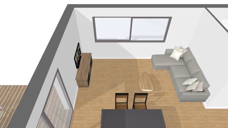

kibagami, J'ai repris pour la verrière. Quelques 3D. L'ilot peut accueillir plaque et évier.
Il y a la vue traversante NORD/SUD mais pas depuis l'entrée. Pour le mur Nord plutôt qu'une baie, je mettrai plutôt un panoramique. Ca laisse plus d'aisance dans l'aménagement, canapé avec un retour plus long pour les soirées ciné.
Pour le poêle compliqué de faire mieux vu la position du faitage. Sauf à inverser TV/canapé mais attention aux reflets.
Il y a la porte dans la buanderie.
Les espaces de circulation permettent de recevoir sans trop de problème si vous êtes du genre à recevoir.

raf2son Merci pour l info des côtes

raf2son a écrit:kibagami, J'ai repris pour la verrière. Quelques 3D. L'ilot peut accueillir plaque et évier.
Merci pour votre travail
Effectivement le poêle peut difficilement être mis ailleurs dans cette configuration mais est vraiment un problème ? Je ne pense pas, il ne gêne pas...
Pour les baie vitree au nord oui ce sera à éviter je pense mais une fenêtre de belle dimension toujours pour la clarté....

Il y a quand même de gros soucis la :
- Pour aller poser les courses dans la cuisine, il faut passer le salon et SAM en esquivant TV et table à manger.
- On a parler de zigzag précédemment, il faut voir le trajet pour aller cherche un verre d'eau lorsqu'on est assis sur le canap.
- Le Canap face au 2 baie vitrée SUD, c'est le meilleur moyen de se bruler la rétine si la TV a survécu au multiples passages Laugh
- On peut clairement deviner que si on tire une chaise coté cuisine, on ne passe plus par la.
- La porte coulissante en cuisine, c'est la porte ouverte a toutes les odeurs.
- Ce couloir est tellement long que la lumière sera plus un lumière au bout du tunnel plutôt qu'un vrai apport. En fin de journée, c'est autre chose ce sera les rayons du soleil qui viendront agresser la rétine en sortant des WC. J'ai eu une configuration identique sur un appart une horreur par contre les enfants adorent !
- Le trajet chambre gauche enfant/parental vers le WC, il faut prévoir une prise a coté de la porte pour laisser brancher la trottinette.
- On est plus sur de l'optimisation la, il y a quoi 12m - 13m de dégagement, on voit ca généralement sur les plein pied 4 à 5 chambres. J'ai un 5 chambres avec moins de dégagement W00t, il est a cb le mètre carré par chez vous kibagami ?
Je charrie un peu mais honnêtement ca le fait pas du tout pour moi. Mais ce ne sont que mes remarques.
Ah non, pour moi c'est sa place (au poêle) ou en tout cas dans cette zone la. Pour diffuser la chaleur c'est très bien.
Oui, je verrai bien aussi un gros Panoramique, d'autant plus qu'on est a l'arrière donc esthétiquement on s'en fou un peu mais à l'intérieur ce sera du plus belle effet. En plus vous êtes nord sur ce mur donc pas de risque d'éblouissement sur le canap ou la TV. Je fais l'essai en 3D...

Bon, ce matin, j'ai entré le plan du lot dans SweetHome pour regarder ce que ça pourrait donner avec un garage en prévision
voilà comment se présente l'enfant
On voit clairement qu'une terrasse en façade, coincée entre le parking, le garage, l'entrée et la rue, comment dire ?
Et même sans garage: il faudrait faire logiquement la terrasse plein ouest
A mon humble avis, il vaudrait mieux pivoter la maison de 90° sens antihoraire
On pourrait avoir la pièce technique avec une liaison avec le garage en prévision, entrée par le petit côté Sud ( à définir ), et une belle terrasse plein Est avec tout le dégagement visuel sur le jardin

Voilà une idée de ce que ça pourrait donner
Le futur garage( en pointillés), peut largement coulisser vers le Nord, en fonction de l'implantation de la maison sur le terrain
une autre version sans la buanderie
Dept : Paris

En tout cas je me vais de ce pas essayer de retranscrire ça en 3d car ça a l air pas mal faut je regarde plus en détail
C est quoi la pièce à 6.03m2 accolé au garage en bas à gauche ?

Calète a écrit:
Et on ajuste la longueur de la maison pour tomber à 100 m².
Voilà ce à quoi j'ai abouti.... au chausse-pieds, pour conserver un maximum de longueur à la pièce de vie
La porte de SdB décalée, c'est pour éviter le conflit avec celle des WC
- deux belles chambres et un bureau/ch amis
- un couloir minimum
- SdB avec ce qui est demandé dans le cahier des charges: baignoire + double vasque, et WC sans lave mains
- Entrée avec placard en 125 cm de large... la séparation avec le salon, ça n'est pas forcément un pan de cloison, ça peut être un claustra, une bibliothèque, un aquarium etc....
- chaufferie/buanderie/réserve donnant sur l'extérieur ( et dans le futur garage le cas échéant )
- séjour un poil court, mais comme on a 5m de largeur dispo pout la cuisine, elle pourra être peu profonde et la table repas peut être décentrée vers le poêle, ce qui laissera suffisamment d'aisance pour le salon.
Le tout tient dans 100 m²
Dept : Paris

Il faut vraiment que j arrive à mettre toutes les idées qui ont pu etre exposé ici en forme 3d pour me donner un réel aperçu, comment aménager les ensemble....
Dept : Hautes Alpes
Env. 100 message Hautes Alpes
Surtout que ma femme a vraiment craqué sur le plan de la maison avec les pièces de vie ouvertes plein sud malgré toutes vos belle proposition.
Apparament c est la ou elle se voit le mieux.
J ai beau lui dire que je pense que les 4.50m de largeur feront vraiment ligth....
Voilà ce que ça donne sachant qu elle ne veut pas de table salle à manger mais un grand ilot ou l on pourrait manger à plusieurs quand on reçoit.
La pièce annexe de la cuisine pourrait être un peut plus profonde au besoin
N'hésitez pas si vous avez des commentaires
Dept : Hautes Alpes
Je me permets, n'alertez pas le modération, c'est amical et une reprise de vos propres écrits, pour le wc vous êtes un bille kibagami ! W00tLaugh
Pourquoi donc coller la chasse d'eau côté chambre alors que la logique voudrait qu'elle soit côté chasse d'eau pour réduire les nuisances sonores.
Et pourquoi donc coller les pièces d'eau entre deux chambres.
C'est du vice, de la perversion, de la maltraitance !!!!!
Sinon, faire un repas sur un grand îlot installé sur des chaises hautes, quelle horreur. Imaginez un réveillon dans ces conditions ne m'est pas possible. Je rentre chez moi pour manger confortablement installé même si c'est une boîte de raviolis.
Si la pièce à vivre fait 4,5 mètres de large le dossier du canapé est à 2 mètres du mur, encore moins de l'écran de télévision. Impeccable pour la regarder sans lunettes
Ca fait un beau concentré de choses que je ne voudrais pas chez moi. Comme c'est pour chez vous c'est vous qui voyez.
