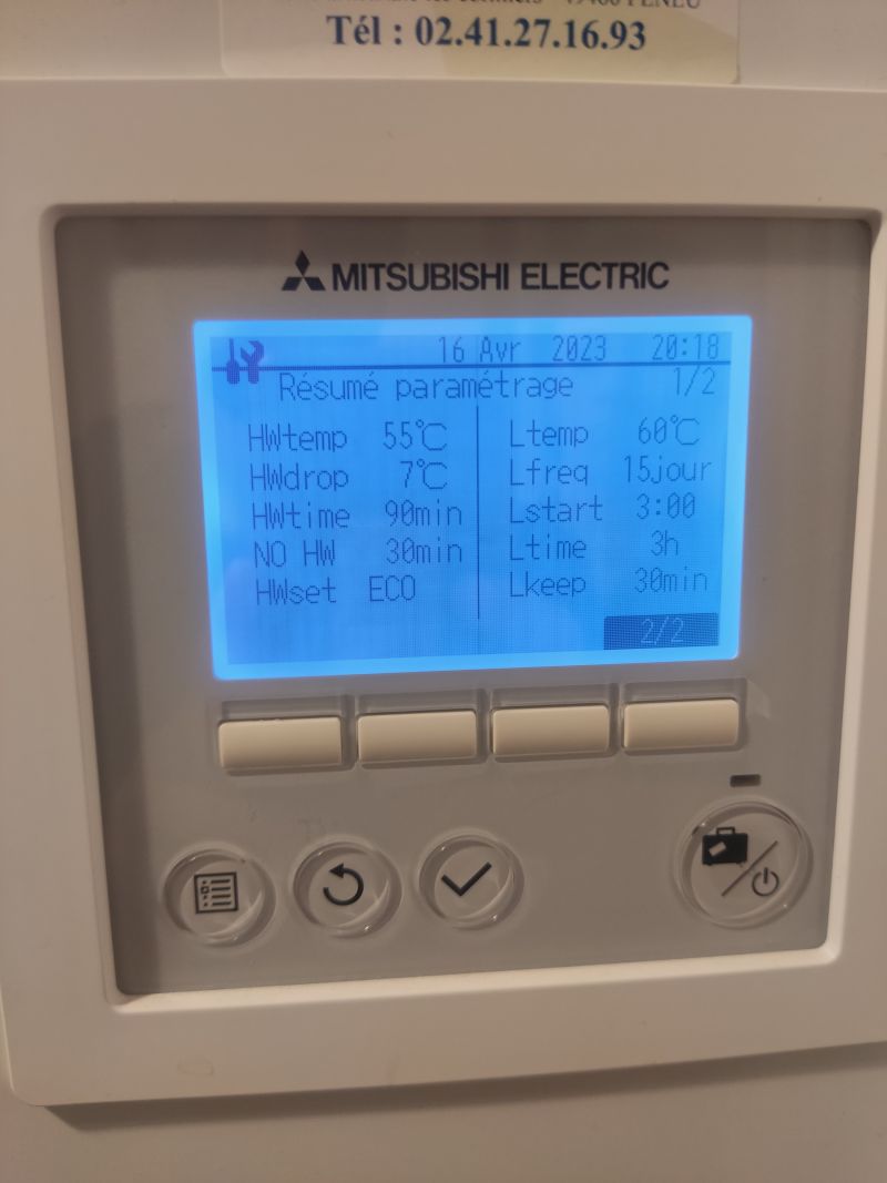

Un nouveau technicien a fait des tests sur la PAC pendant plusieurs heures et il semble avoir trouvé l'origine du problème : le compresseur de l'unité extérieure.
En effet, bien que le bruit de fonctionnement soit normal, les fréquences aussi, il y a un bypass haute pression/basse pression à l'intérieur du compresseur qui est défectueux (enfin, c'est ce que j'ai compris).
Ça explique que le groupe extérieur tourne très souvent, que la pac peine à monter en température et qu'elle finit par faire appel à la résistance électrique...
J'attends maintenant qu'ils me rappellent pour me donner le dernier rendez-vous pour le remplacement du compresseur.
Je vous donnerai des nouvelles quelques jours après ce remplacement en espérant que ça soit bientôt et que l'issue soit positive.

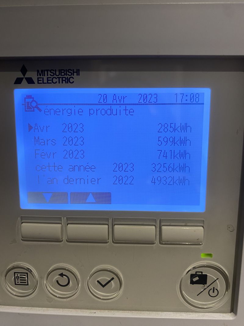

J'ai la même pas, ça fait peur. Je ne sais même pas comment tu arrives à calculer ton cop? Je pourrais peut être t aiguiller pour comparer , j'ai une erreur de sonde8 par moment,je ne sais pas si tu as le cas ?
De : Angers (49)
Env. 40 message Bas Rhin
Normalement, ce sont de très bonnes PAC (d'après les retours vu sur le net). Je n'ai pas eu de chance avec visiblement un compresseur qui fonctionne a moitié, qui entraine une surconsommation électrique car il tourne tout le temps et qu'il demande très souvent l'appoint électrique pour finir le boulot...
Pour calculer le COP, c'est très simple. Tu divises ton énergie produite par l'énergie électrique consommée. Tu trouves ces valeurs directement sur la commande de la PAC, tu appuies une première fois sur le 4e bouton rectangle en dessous de l'écran, puis une deuxième fois pour aller dans les détails.
Personnellement, j'ai jamais eu ni d'alerte ni d'erreur remontée par la PAC alors que ça fait depuis mi 2019 qu'elle "fonctionne" comme ça. Les sondes ont été toutes testées, RAS.

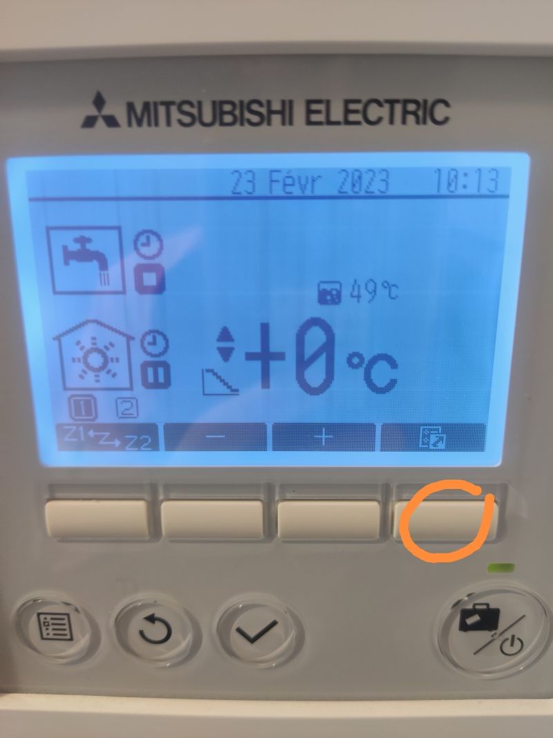

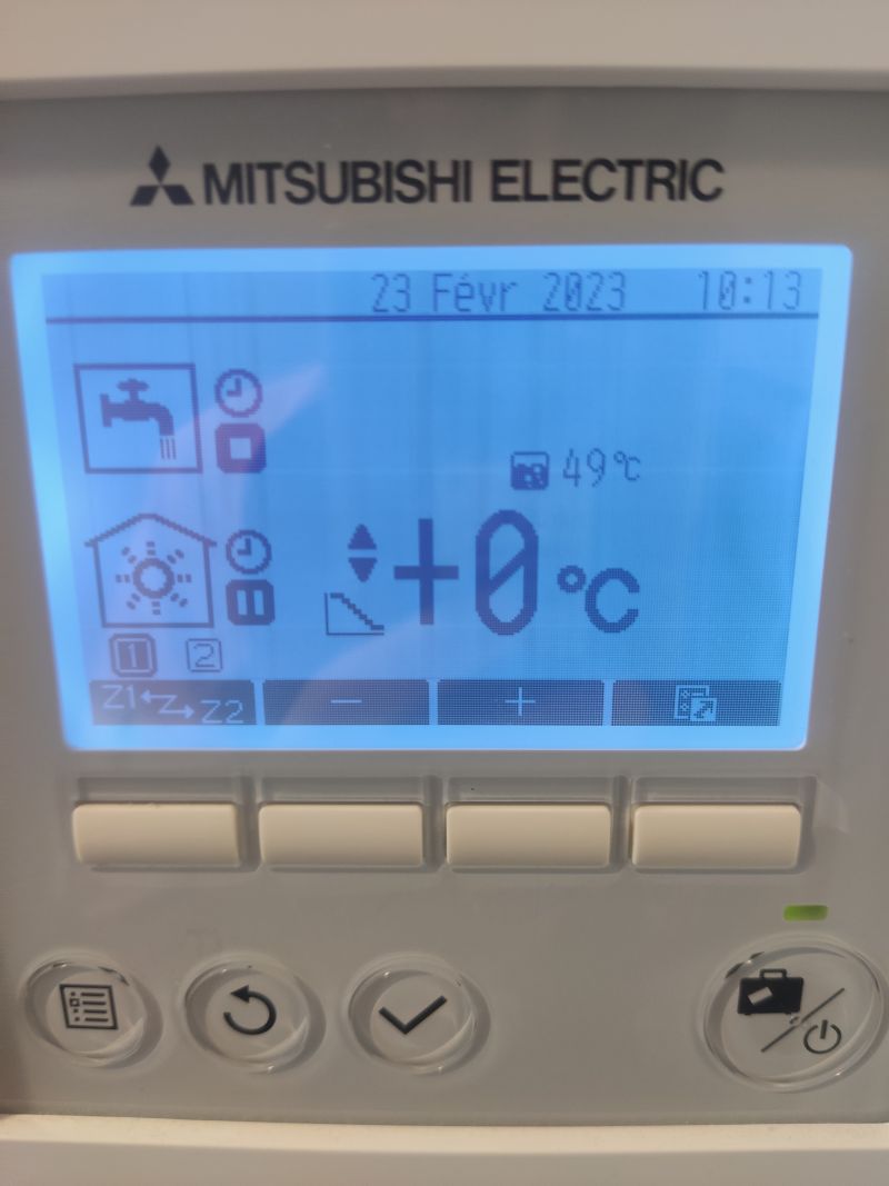

Merci de tes aiguillages mais le 4e bouton m'envoi au mode vacances (la petite valise )

jojo27888 a écrit:Bonjour,
merci pour vos réponses.
Le problème c'est que comme c'est parti, je vais arriver sur 2000 kWh pour Décembre. J'ai déjà 1000 kWh et on est à peine le 16.
Effectivement, elle module sa puissance (heuresement). Mais elle tourne vraiment trop souvent je pense.
En fait, on en aurait juste besoin le soir dans la salle d'eau mais quand on est à 21 °C, on met 12h pour arriver à 23 °C... Et pour la salle de bain, on change bébé donc c'est plus apréciable.
Un chauffage d'électricité d'appoint éventuellement mais bébé ne va pas souffrir avec 20°C

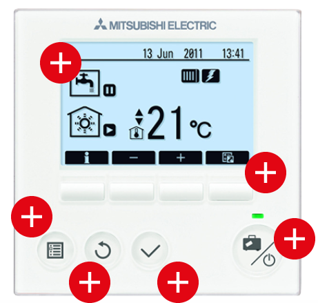

Je parle de la première rangée de 4 boutons, ils sont rectangulaire et il n'y a pas d'icônes dessus

jojo27888 a écrit:
[url][/url]
Lorsque j'appuie sur le 4e bouton blanc ça m'emmène au mode vacances
De : Angers (49)
Bizarre, c'est pourtant ma même commande que moi.
Tu utilises bien ce bouton louloudu49 ?

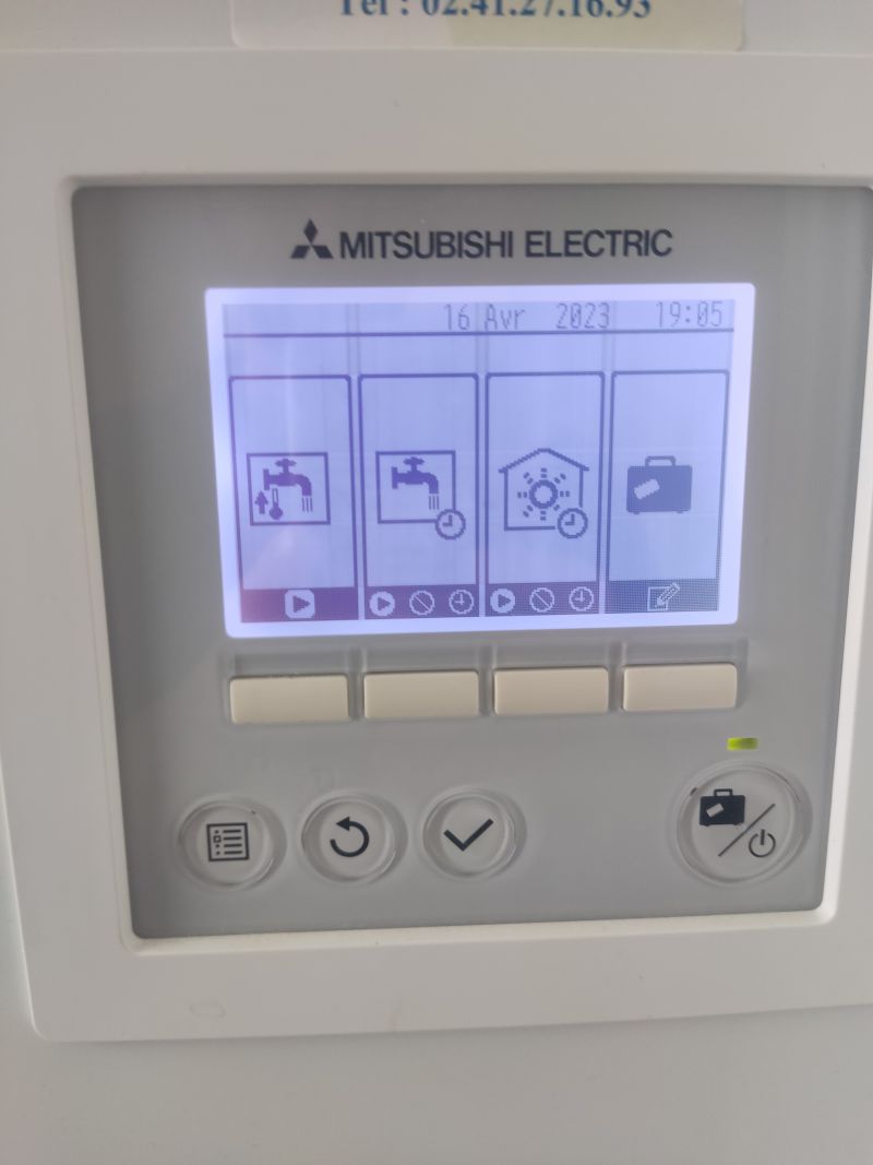

jojo27888 a écrit:Bizarre, c'est pourtant ma même commande que moi.
voilà l'affichage que j'ai après avoir appuyé une fois et si j'appuie une seconde fois je rentre dans le mode vacances

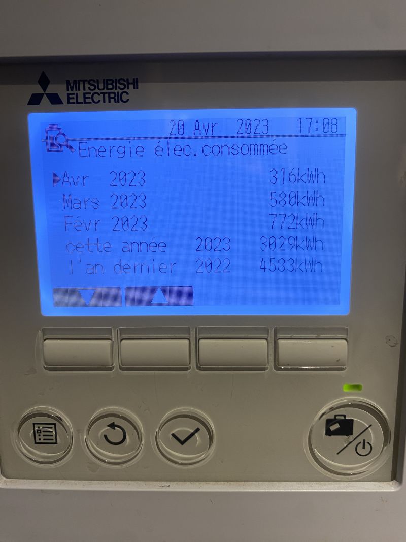

Ah effectivement, désolé. Chez moi, à la place du cadre avec le mode vacances, j'ai le compteur d'énergie...
On ne doit pas avoir exactement la même génération de Pac ou version du logiciel.

jojo27888 a écrit:
J'arrive à trouver quelques données de température mais rien sur la conso et sur mon linky ça reste du global, pas de prise dédié

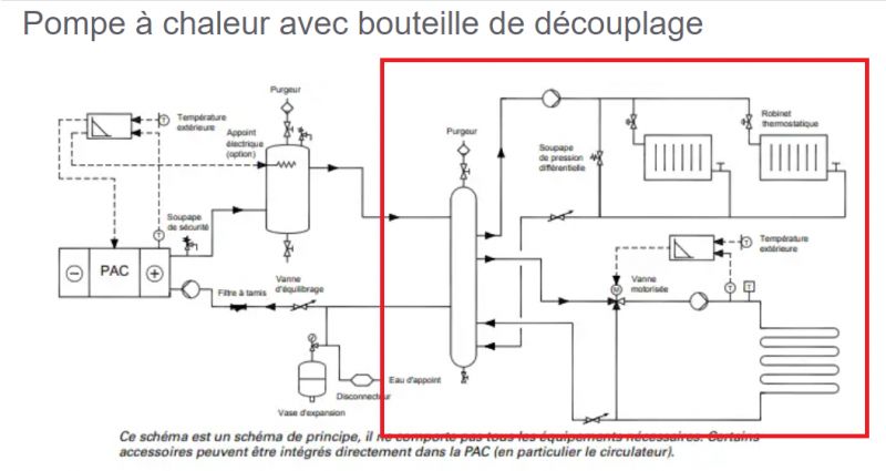

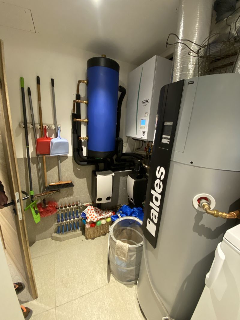

effectivement, Vous avez la même performance qu'avec une chaudière électrique.
Dans un premier temps vous est-il possible de nous établir un schéma de l'ensemble de votre installation ?
Pendant que nous y sommes, connaissez -vous laperformance (mesurée) sur votre thermodynamique ?

Ça ressemble à quel logo si la résistance électrique est utilisé ?
C'est utilisé quand l'eau chaude + plancher chauffant chauffe en simultané ? Il faut donc éviter de mettre les mêmes plages horaires sur la programmation ?

Lorsque les résistances sont en fonction, vous avez le picto avec le symbole élétrique (foudre) qui est affiché.
Votre PAC ne produit pas conjointement de l'eau pour chauffage et ECS, c'est l'un ou l'autre.
Hormis des températures extrêmes, la résistance électrique n'est pas sollicitée, ou alors problème de paramétrage, dimensionnement, installation ou disfonctionnement.

Merci en effet je vois ce logo parfois quand il fait 0 ou température négative, j'étais plus sur un mode dégel ,merci pour l'info !

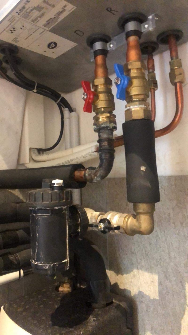

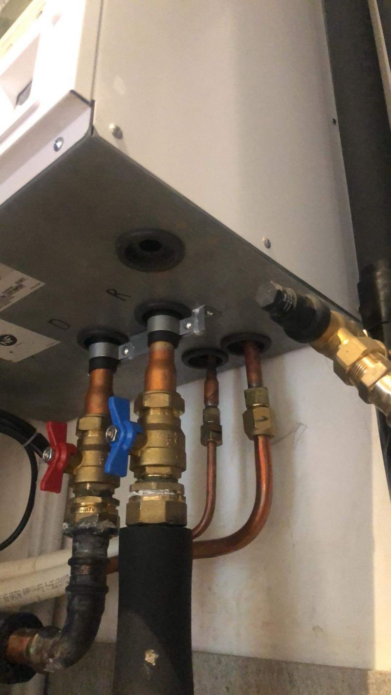

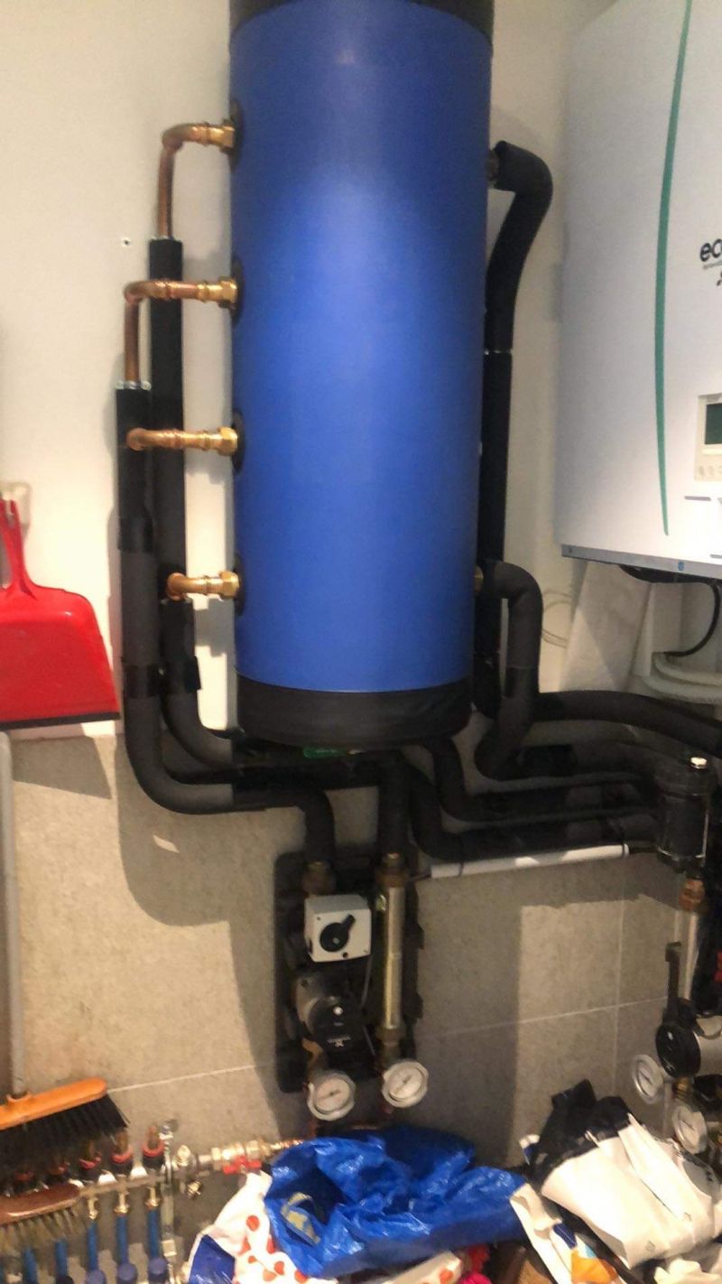

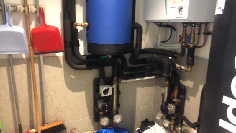

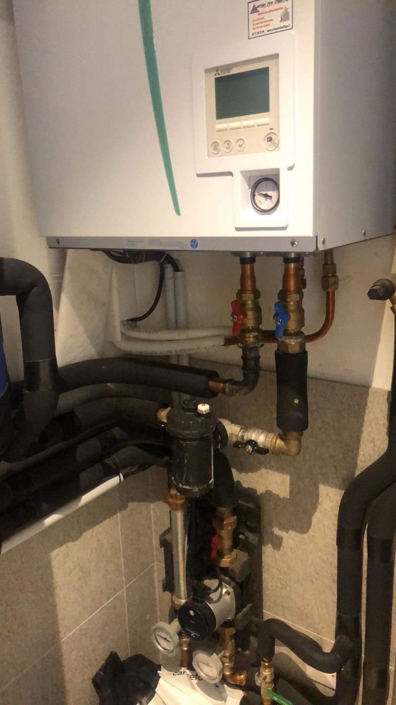

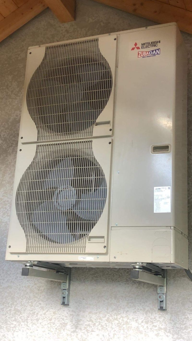

Bonjour, alors j'ai une pac avec unité extérieur double. Dessus 1 réseau chauffage au sol et 1 réseau radiateur maison de 2018 faites avec de bons matériaux briques alvéolés + isolation. Ballon thermodynamique pour eau chaude. Cop de 1.12 ... un plombier m'a dit de vérifier mon débit car il m'a dit c'est ca qui baisse le COP il m'a dit débit de 18 a 22L/ min dans les systèmes de chauffages. Voici quelques photos de l'installation. Merci de votre aide.
Dept : Hautes Alpes
Env. 10 message Hautes Alpes
Up des news ? merci
Dept : Hautes Alpes
Env. 500 message Roazon (35)
Dans un premier temps, pouvez-vous confirmer que votre installation après la bouteille de découplage, est conforme à la partie du schéma dans le cadre rouge.
Bien vérifier le sens de circulation, que les piquages sur la bouteille soient à la bonne place, que vous avez bien une vanne 3 voies sur le circuit P.C
Après, il faudra confirmer les vitesses et débit du circulateur primaire et des secondaires.
