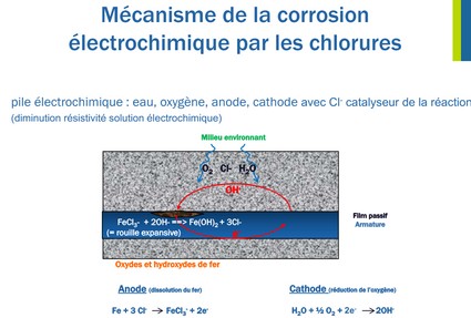

Mais gill, d'où tiens-tu que la corrosion par les chlorures n'est pas expansive ? Moi, j'en étais resté à la formation d'hydroxyde de fer dans tous les cas, qui crée la rouille expansive.
Mon avis, non professionnel, ne peut servir d’étude pour une réalisation.
De : 06 (6)
D'où... Ben c'est mon boulot
La carbonatation et les chlorures sont 2 types de pathologies très différentes
La carbonatation ne créé pas de corrosion, c'est juste une diminution du ph qui supprime le film passivant en surface de l'armature, ce qui expose à la corrosion (mais ne la provoque pas)
Les chlorures c'est différent. C'est un phénomène électrochimique qui donne directement la corrosion (échange d'électrons dans les armatures> courant électrique>perte de matière)
On a plutôt une dissolution de l'acier dans la porosité du béton, donc pas d'éclatement du béton d'enrobage.
C'est de la chimie du béton.

Env. 7000 message 06 (6)
Belle étude AQC "balcons, points de vigilance". Mais c'est surtout une étude statistique, et sur des généralités sur le cadre  technique.
C'est à dire les pentes, les fissures, les enrobages, etc ...
L'étude des phénomènes physico chimiques de détériorations des matériaux, comme par exemple l'explicitation des différentes corrosion des aciers de béton, sort de ce cadre.
La fiche AQC "pathologie" portant sur la corrosion des armatures en façade est plus approfondie, cependant elle ne parle pas de l'action des chlorures.
Mais il y en a d'autres :
https://imgc.fr/wp-content/uploads/2022/09/jt-aic-2018-4-pr-[...]gc-imgc-cefracor-jl.pdf
On y voit qu'on finit par retomber sur la formation d'hydroxyde, qui donne la rouille expansive.
Si vous pouvez obtenir les détails de l'expertise sur ces points, concernant cet effondrement d'Antibes, ça intéressera beaucoup ... le forum !  Et aussi ceux qui sont propriétaires de balcons pas loin de la mer.
