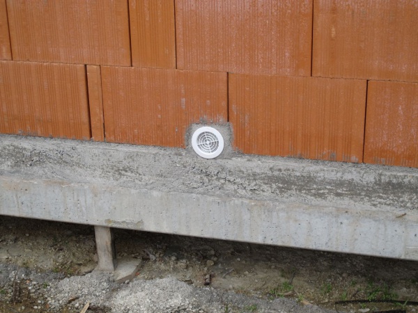

Maintenant la question qui reste en suspens c'est concernant la ventilation du vide sanitaire technique de 30 cm est ce que je fais passer des tuyaux d'aération sous les longrines ou bien comme j'ai pu voir sur d'autres récits avec Micropieux avec des réservations de gaines en bord de dalle qui ressortent directement dans les murs ?

Comme dit 3 fois sur les pages précédentes : faut passer sous les longrines avec un U et si possible du gravier ou terre nue au fond pour absorber l'éventuelle condensation.

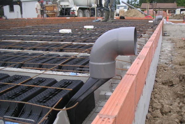

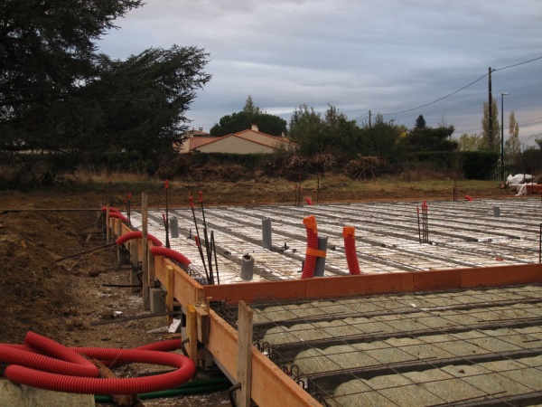

Pour ventiler vous faites passer des gaines sous les poutrelles qui débouchent dans le vide sanitaire.
D'ailleurs, si l'étude de sol vous a donné un sol soumis aux retraits gonflements il vaudrait mieux aménagé un espace sous les longrines pour éviter les efforts parasites.
Vous m'avez parlé de passer des gaines sous les poutrelles (plancher hourdis?) comme sur les photos que j'ai posté ? Ou passer des U sous les longrines ?

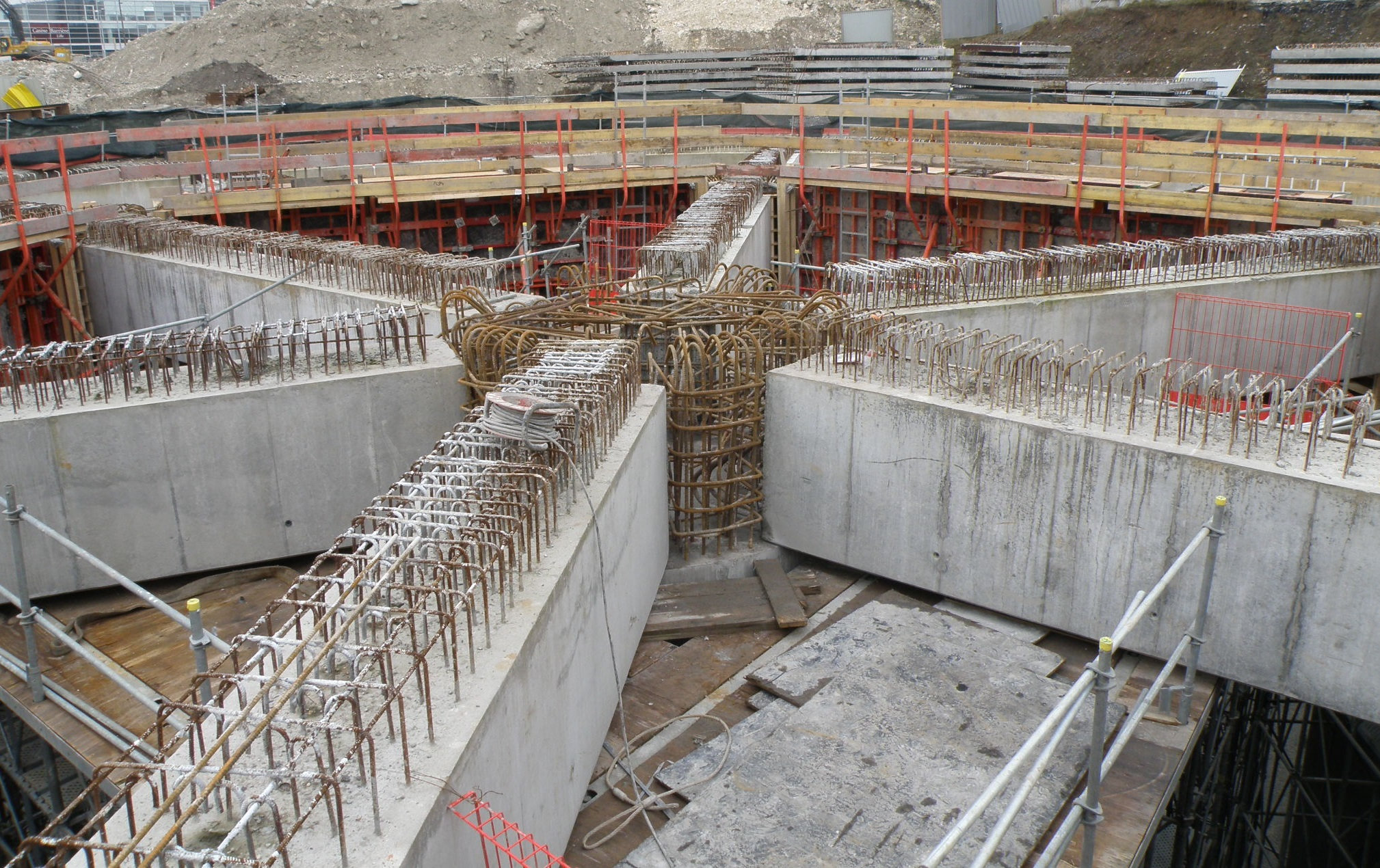

Bonjour,le coulage des longrines sur place permet un monolithisme  des éléments pieux-longrines ce qui accroit la rigidité et la performances des fondations.Pour la ventilation on peut créer des bouches d'aération opposées dans les longrines a l'usine.

et les clavetages,vous savez ce que c'est ?

Non gill je ne sais pas c'est quoi les clavetages ?
C'est la jonction entre les poutres au droit des appuis
c'est un éléments que l'on coule en beton et où toutes les armatures se relient entre-elles

C'est donc le clavetage qui permettra de rattraper les écarts de hauteur des longrines et des massifs ? Une fois le béton coule dans l'espace à combler?

Pour la ventilation des longrines le maçon m'a parlé de mettre des gaines sous les longrines et que ça suffirait moi je pensait peut être à des tuyaux pvc en "T" pour éviter que l'eau lors dès pluie aille me remplir le vide sanitaire ?
