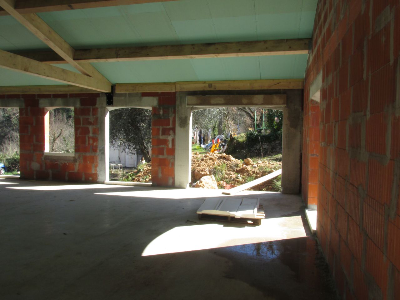

Gros oeuvre > Charpente - couverture Par cyberastuce le 02/03/2014 à 18h57
Coucou , voici enfin les photos de la couverture. J'étais pas sure pour la couleur des tuiles, mais c'est bon elle me plaisent... c'est des DCL castelvieil.
Ils ont refait l'appui de la ferme. Par contre je pense qu'il va falloir reprendre certains points...
nouvel appui ferme.. par contre le bois n'est pas fixé sur le sabot, il faudrait ?
C'est un linteau de fenetre renforcé...
Pour rappel avant c'etait ca....
La planche qui fait sabliere etait trop courte /peu epaisse pour aller du chainage au trilatte compte tenu de la double génoise.
DU coup ils ont cloué un chevron sur ce qui fait office de sabliere, mais je vais demander du bois en 1 seul morceau, non ?
Et voila le rendu final :
L'avantage on a de tres hauts plafonds ca donne du volume...

Je viens de regarder ton récit et regarder tes photos... Comme tu dis, pas facile de faire construire.
Pour changer tes sablières, ça va être difficile dans le sens ou il faudrait enlever les caissons chevronnés. Ils ont mis des cales car en fait, ils se sont planté dans le calepinage entre l arrivée de la charpente et la hauteur de départ de tes génoises.
Fonctionnellement, ça marche, vu que c'est cale, c'est juste que ça fait travail de rigolo...
Bonne chance....

Tu as bien fais de leur changer le sabot de la ferme.... Ça faisait peur!

Coucou ...En fait le leur fait changer quand même car quid du bricolage en cas de sesecousse sismique ?
