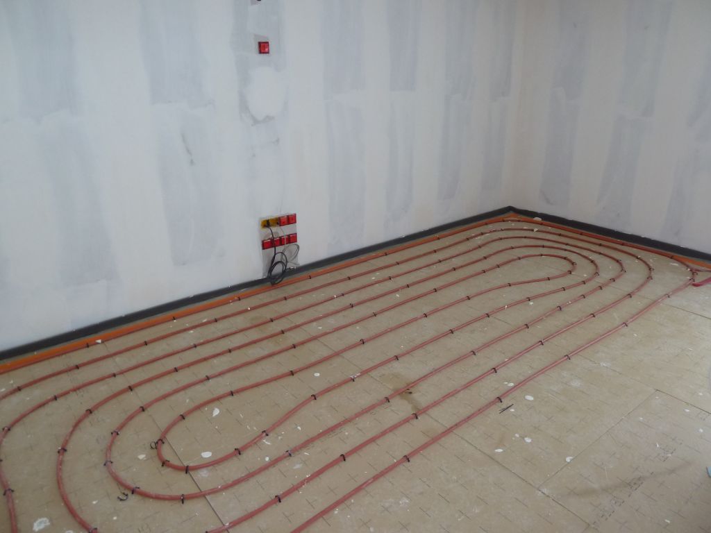

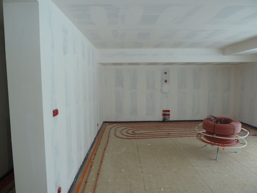

« Pose chauffage »
Second oeuvre > Chauffage - climatisation Par AGH59 le 20/01/2013 à 13h44
La pose du plancher chauffant a commencé...ce sera terminé mardi prochain, si les conditions météo permettent au chauffagiste de se déplacer !
De : Valenciennes (59)

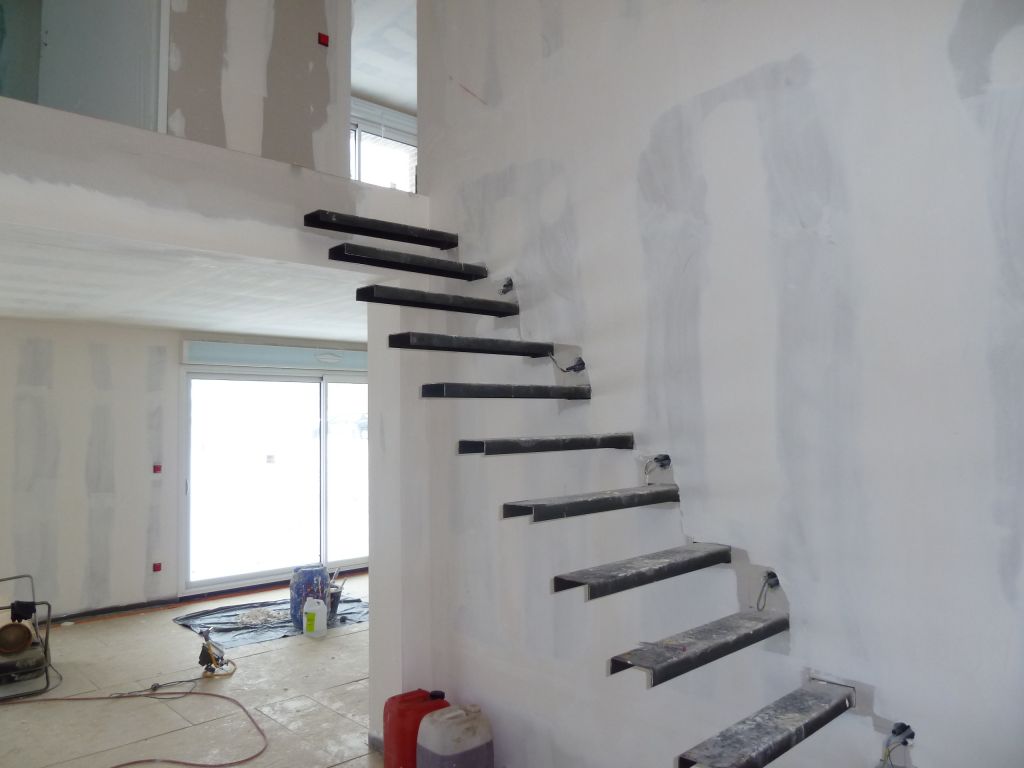

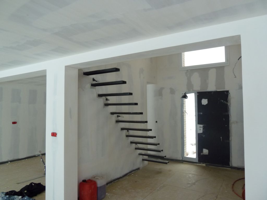

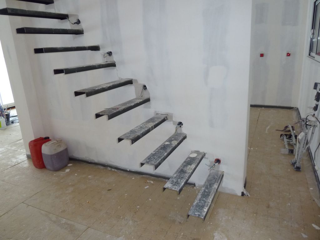

« Pose de l'escalier »
Second oeuvre > Escalier Par AGH59 le 20/01/2013 à 13h47
La pose de l'escalier a commencé, ce sera un escalier avec limon encastré dans le mur et les marches "suspendues"...
Linstallation se fait en 2 parties :
- Pose de l'armature metallique
- Pose des finitions (marches en hêtre) lorsque les peinturess eront faites

oui oui c'est bien mon escalier, c'est plutot le "squelette" de l'escalier.
Ces marches metalliques seront habillées par des marches en hêtre massif

merci par avance pour votre aide
Je ne saurais pas vous expliquer en détail la mise en oeuvre de cet escalier.
Mais l'artisan a tout fait sur place. Il a fixé au mur le limon et ensuite il a soudé chaque marche sur ce limon.
Je peux vous mettre en contact avec cet artisan.
A+

Super bloggeur Env. 200 message Hornaing (59)
Salut,
Merci pour l'info, je me posais également la même question ! Smile
Le limon est fixé sur un mur porteur ?
De : Hornaing (59)
AGH59 Picto info Auteur du sujet
Photographe Env. 200 message Valenciennes (59)
mossmo a écrit:Salut,
Oui sur un mur porteur en parpaing de 15.
