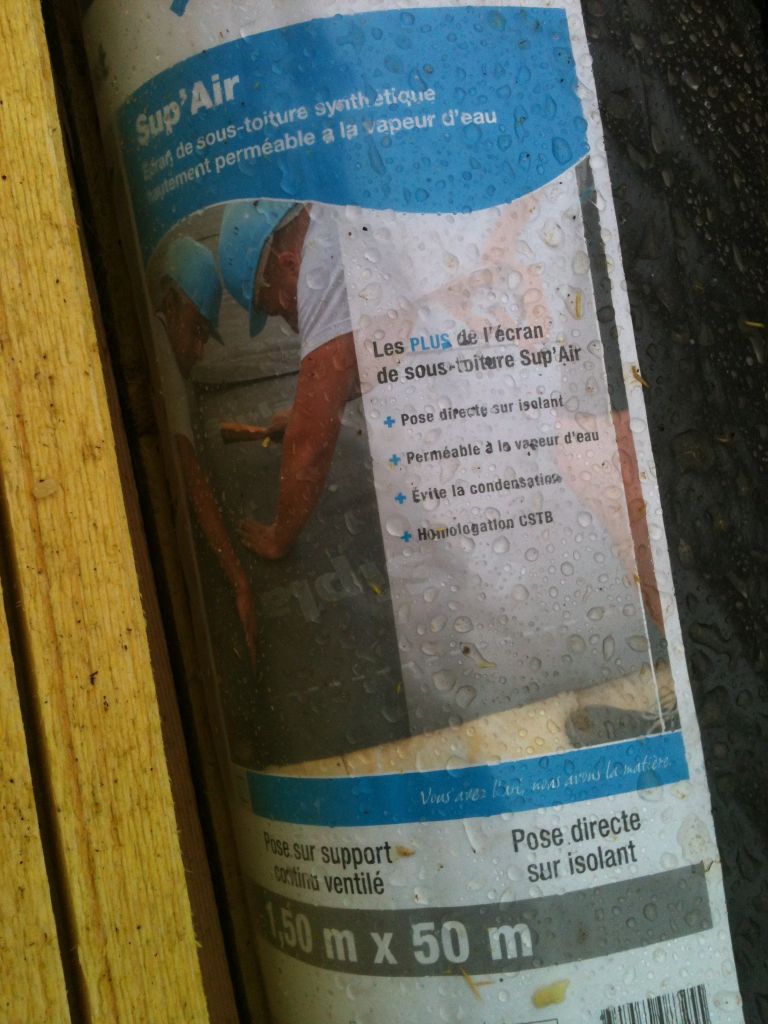

Sinon tuas prevu un parepluie ou volige sous les tuiles? Verifie
De : Toulouse (31)
Pegasus31 Picto info Auteur du sujet
Oui, un écran sous-toiture est prévu.
mais là aussi, il existe des écrans HPV : est-ce que ça vaut le coup ?
De : Toulouse (31)
En general les pare pluie sont hpv. Haute permeabilité a la vapeur d eau pour laisser passer la vapeur d deau de ton habitation, je ne savais pas qu on en mettait pas hpv
Moi cela me paraissait evident , surtout que la lame d air est entre le toit et le pare pluie. Le risque qu il ne soit pas hpv je ne sais pas que ta laine soit plus humide surement , je ne peux te renseigner

op Picto info
il m'a mis cela sous mon toit

Par contre, est-ce qu'il y a une solution pour éviter que la laine de verre soufflée ne se déplace ?
Une personne du forum (AUDCL) a même sa laine de verre qui passe par les tuiles et tombe dans le jardin !
Crying
Est-ce qu'un film sous-toiture limite les mouvements d'air ?
J'ai entendu parler de colle ou de filet à poser dessus...
De : Toulouse (31)
op Picto info
Le filme sous toiture empêche le phénomène
De : Toulouse (31)
+1 faut juste que ensuite la sous face des debords de toi soit faite avant, qu il n y ait aucun courant d air donc si garage, plafond fermé. Etc...tus les infos de ton plancher ? Le up? Tu as regardé pour augmenter ton isolant de sol? Faut prevoir la reservation, tuas le uw des fenetres et tout le reste? Tu as bien une etude thermique?
