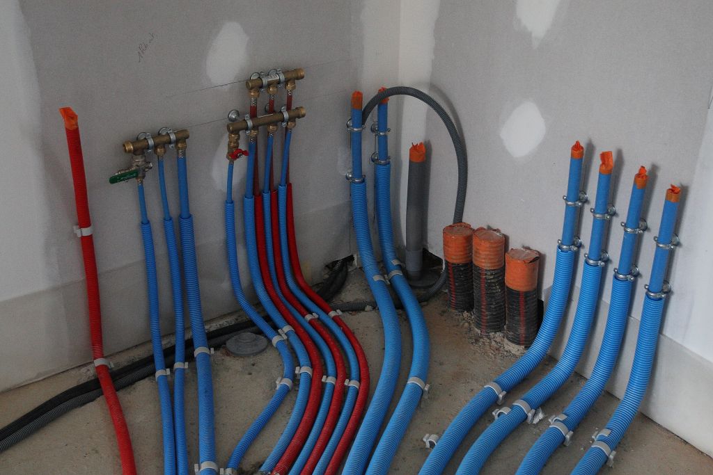

Notre plombier nous a dit que l'on aurait peut être une pompe de bouclage (qui sert à accélérer la circulation d'eau chaude) qui fonctionne par auto-apprentissage : elle enregistre les habitudes (horaire de circulation de l'eau chaude) pendant 1 semaine et les restitue les semaines suivantes.
Il y a aussi des pompes qui fonctionnent en permanence (mais bonjour la consommation...) et d'autres programmables manuellement.
Je n'ai pas plus d'infos que ça, faut que je me renseigne...

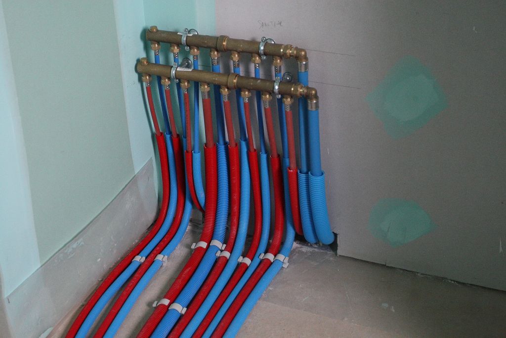

Un des collecteurs / répartiteurs (je crois que ça s'appelle comme ça...) dans le placard d'une des salles de bain
Plomberie
« Plomberie »
Plomberie
« Plomberie »
Plomberie
« Plomberie »

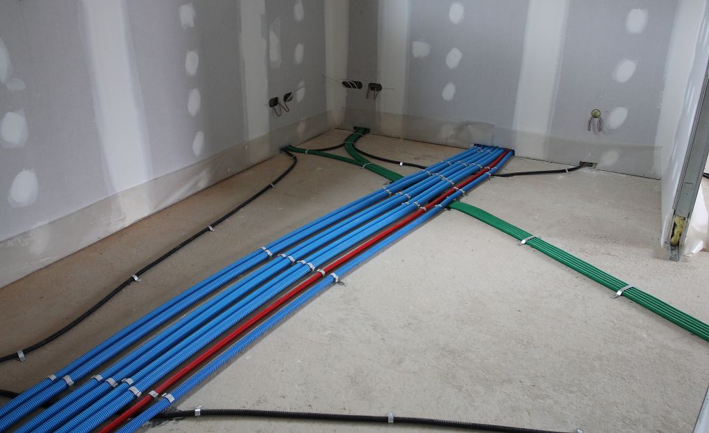

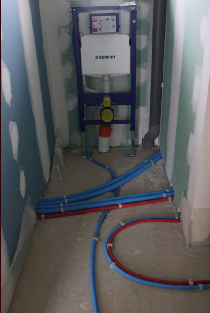

Il reste encore 2-3 choses à finir niveau sanitaire.
Le coulage de la chape de ravoirage (qui va recouvrir les gaines électrique et sanitaires) se fera la semaine prochaine.
Puis pose de l'isolant dans la foulée et des boucles du chauffage au sol et re-chape...

nico4064 a écrit:Tes tuyau de plomberie resteront visible ?
Lesquels ? Les collecteurs / répartiteurs ? Non, je pense que l'on fera un "coffrage" en bois dessus. Mais ils seront au fond des placards.
Par contre, je pense que dans le coin chaudière oui, ils doivent rester visibles et accessibles.
