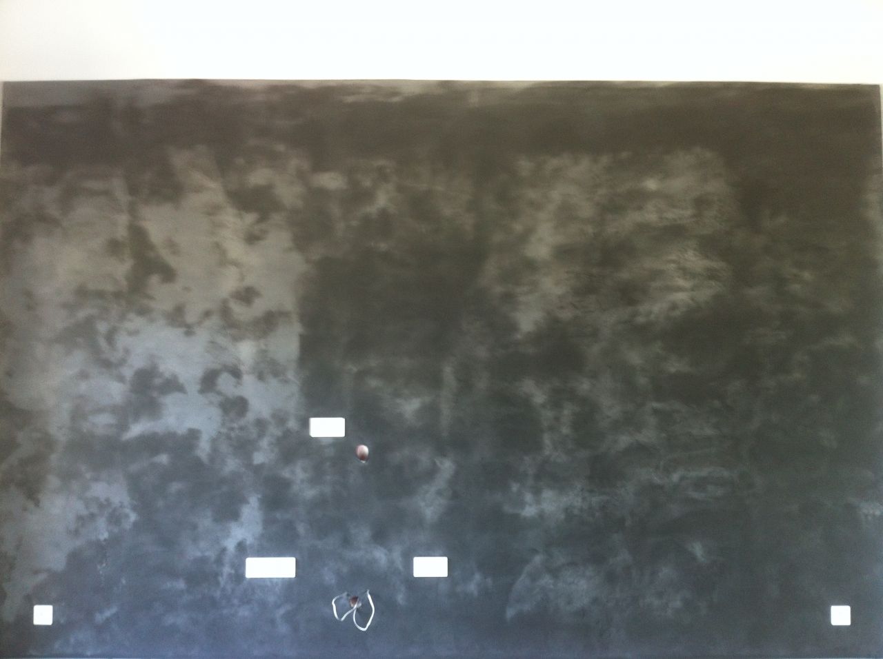

Merci !
Les cables passent dans le mur derrière la tv et ressortent dans le meuble .
Voici le mur sans les meubles pour vous donner une idée .on peut ainsi voir les prises !

Super Merci du coup vs avez percé les façades arrières ?
Membre utile Env. 300 message Rhone
Combien avez-vous de prises?

vince6369 a écrit:Super Merci du coup vs avez percé les façades arrières ?
On a enlevé les façades arrières là où il y avait les prises ou fait des trous dans le panneaux arrière . Il y a 3 prises en bas derrière le meuble . Une de chaque côté du meuble et une dernière la tv . Les autres sont les prises d'antenne et d'Internet .

Et du coup comment faites-vous pour reklier la box à la tv sans fils apparents??
Dsl pour mes quetions qui sont peut-être idiotes!

Bonsoir Vince 6369
Et bien , ils passent eux aussi dans la gaine technique crée dans le mur.on voit sur la photo , l'orifice supérieur et inférieur de la gaine .

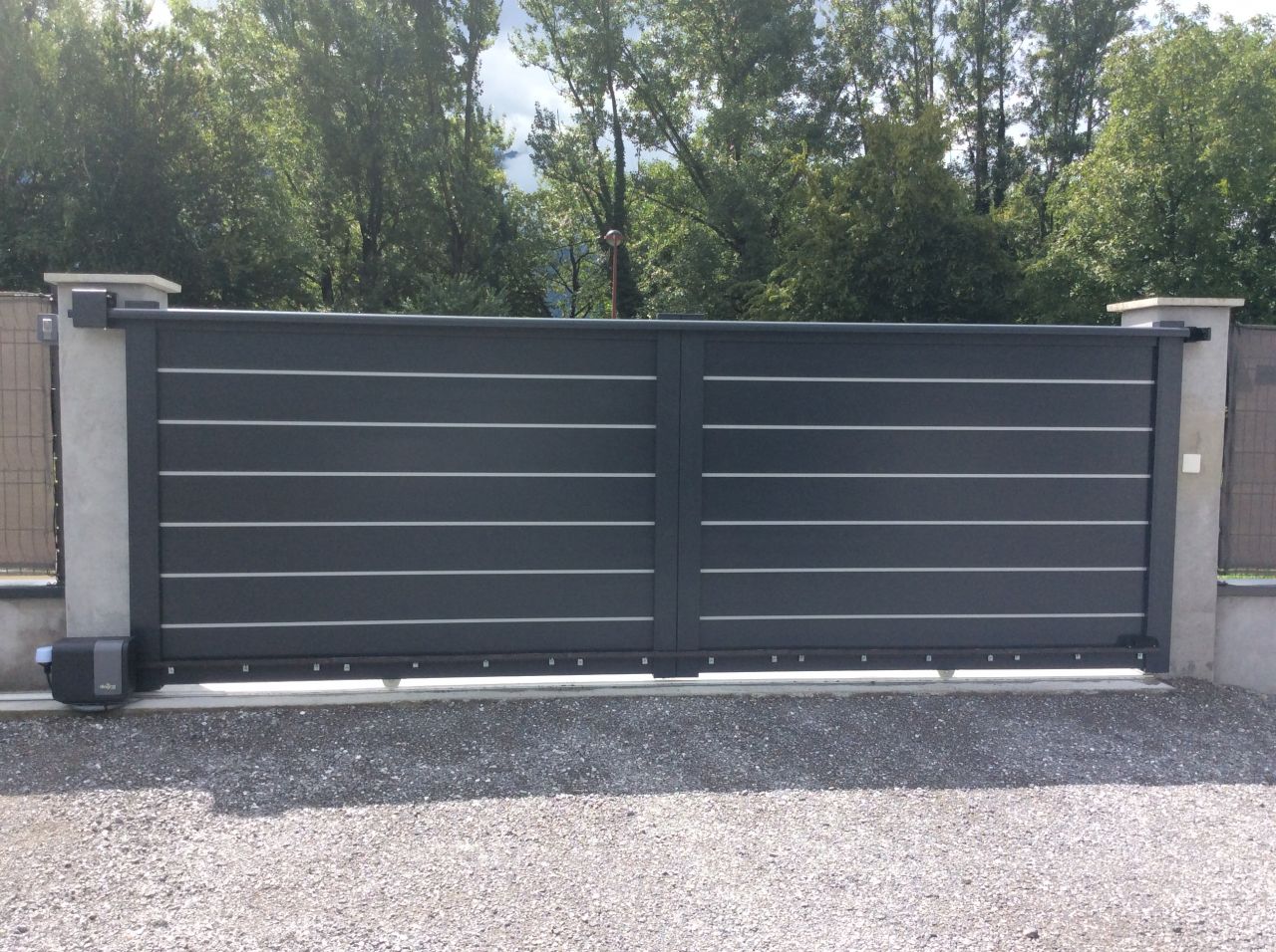

Jardin - exterieurs > Portail Par FCE73 le 05/08/2016 à 13h33
Fin de l'installation du portail de 4m50
acheté chez prix imbattable ( showroom sur Lyon ) de fabrication portugaise .
Le rendu est franchement bien . Il ne manquait absolument rien dans les cartons ce qui est rare ! Tout est fourni pour le monter soi-même . Sur certaines étapes , il faut être deux bien sûr !
Le seul bémol , c'est la présence de la barre centrale qui unie les 2 morceaux . On aurait préférer sans mais les prix s'envolaient et chez ce revendeur, ce n'était pas possible en 4,50 m. Ça fait partir des compromis .
Nous avons mis un moteur diagral assorti d'une antenne car la portée de la télécommande était trop courte ! Nous avons ajouter un digicode pour que les enfants puissent aller et venir sans avoir de télécommande dans les poches ...

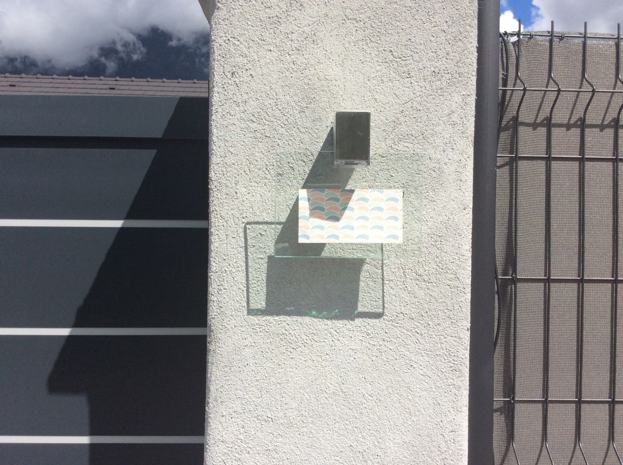

Pour le fun et le côté pratique tout de même , nous avons ajouter une lumière à led extérieure qui illumine le numéro de la maison , à la nuit tombée . Pour ce faire , nous lui avons utilisé un détecteur crépusculaire . C'est la demi sphère blanche à côté du moteur du portail !

Membre utile Env. 300 message Eure
C'est super!! Le rendu est vraiment sympa.
Pouvez-vous me dire le coup de celui-ci car chez nous aussi 4m de large et sa pique....

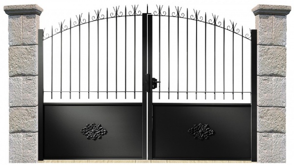

Membre sympa Env. 300 message Vaucluse
J'aime trop.
Dommage qu'on soit obligé de mettre des barrodages chez nous. C'est le coté Provence.

Myosis84 a écrit:J'aime trop.
C'est quoi les barrodages ? Je suis curieuse 😉
Dept : Savoie
C'est un portail avec des barreaux mais absolument pas moderne.

[quote="Myosis84"]C'est un portail avec des barreaux mais absolument pas moderne.
[/quote
Effectivement , je vois... pas facile d'accorder ça avec nos maisons mais peut être qu'il en existe avec des formes plus modernes tout en conservant la présence des barreaux ! J'ai appris encore une chose , je ne savais pas qu'on appelait comme ça , ce type de portail ! Bonne recherche alors

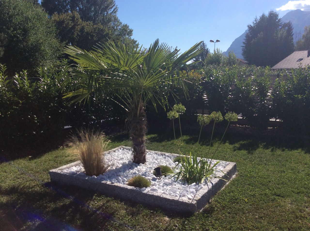

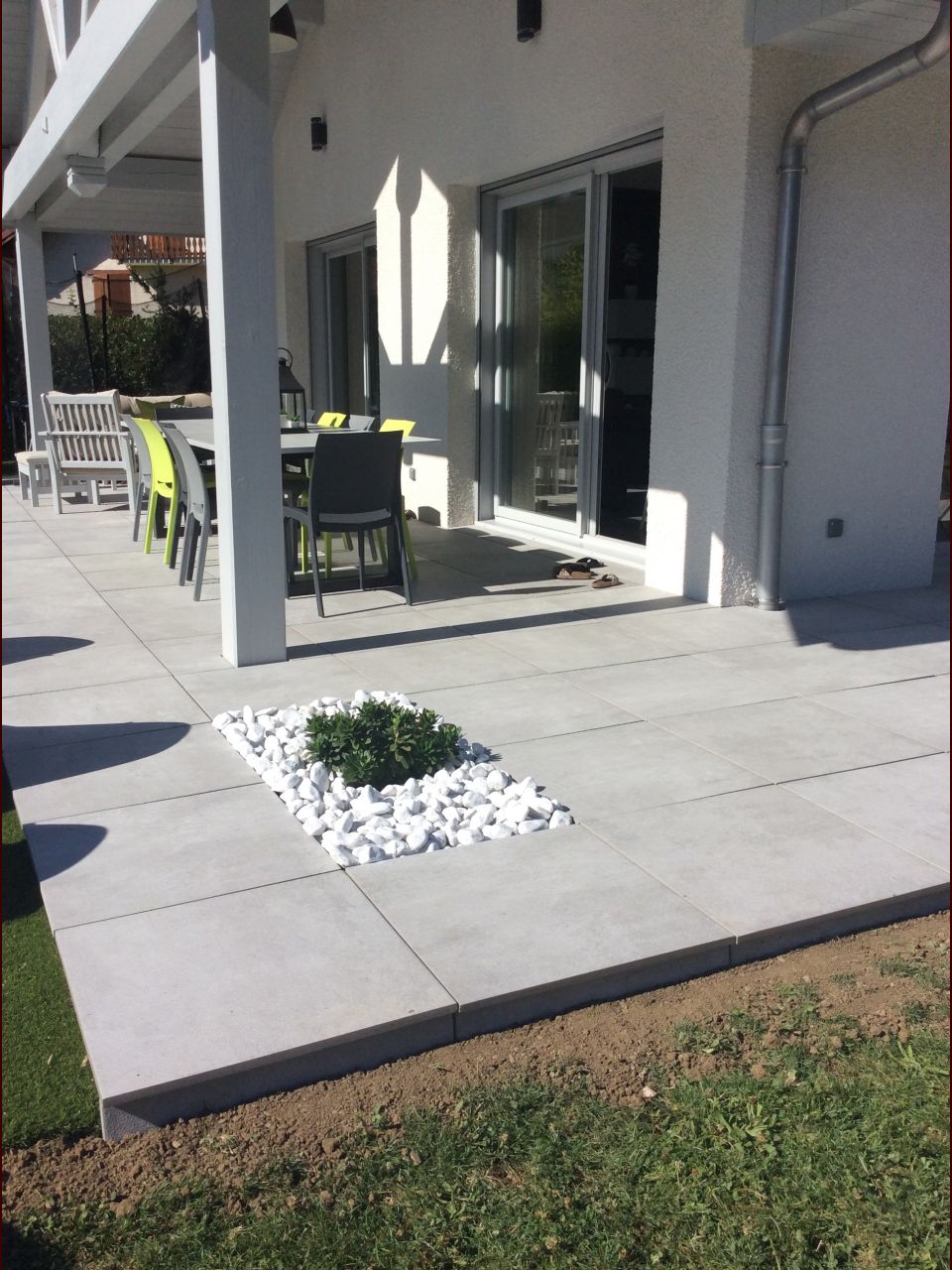

La terrasse se termine : pose du gazon synthétique et finition des côtés de la terrasse sur plots . Maintenant , on voit bien que notre vrai gazon n'est pas en grande forme !
Et aussi pose des bordures en granit , autour du palmier et du magnolia et ajout de quelques galets de marbre 😉.
Dept : Savoie
Très belles finitions.
La terrasse est faite avec des dalles sur plot, comment sont finis les côté pour ne pas voir les plots ? Je n'arrive pas à voir comment la terrasse se termine.

[quote="Catliz"]Bonjour,
La terrasse est faite avec des dalles sur plot, comment sont finis les côté pour ne pas voir les plots ? Je n'arrive pas à voir comment la terrasse se termine.[/quote
Bonsoir catliz
Les plots sont cachés par des plinthes effectuées en coupant un carreau en bande d'environ 15cm . Elles sont posées dans une tranchée garnie de sable et puis de terre par dessus pour à nouveau semer du gazon . Ensuite un joint acrylique couleur gris sera mis à l'horizontal entre la dalle sur plot et la plinthe pour assurer la stabilité . Ne pas mettre de joint entre chaque morceau de plinthe sur la verticale afin de permettre l'écoulement de l'eau ( nous avons une terrasse béton sous les dalles ). Nous avons fait ce choix pour éviter d'acheter les plots de finition . Le premier hiver , nous donnera raison ou pas d'avoir opter pour cette solution .

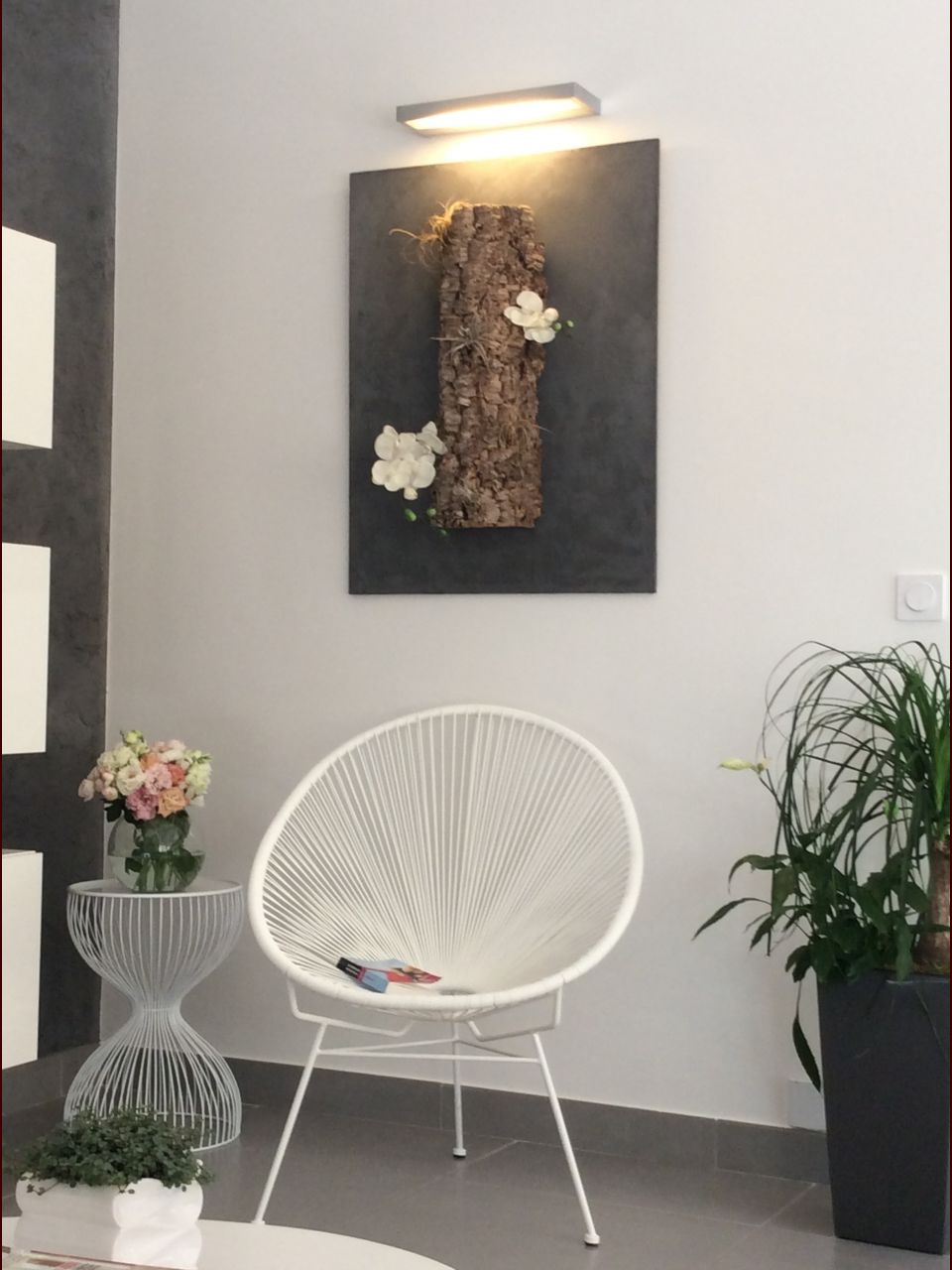

Décoration - finition > Décoration Par FCE73 le 17/08/2016 à 21h35
Prête pour la pluie demain avec l'installation du fauteuil scoubidous de maison du monde ! Pratique pour lire un bouquin sans gêner celui qui regarde la tv et livres à porter de main dans les éléments suspendus 😉
Il va falloir que je trouve un joli coussin pour rajouter un peu de confort car l'effet ficelle de rôtis sur les cuisses , c'est pas terrible 😂
