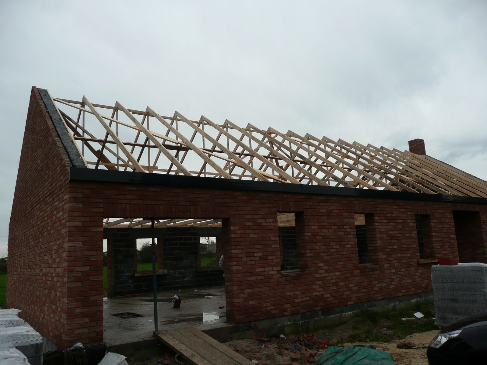

« Charpente »
Gros oeuvre > Charpente - couverture Par thierry du 59 le 24/11/2012 à 20h04
ça y est la charpente est posée...petit problème, on s'attendait à une charpente en W et on en a une en E (à contre fiche)... et cela n'est pas tout, l'espacement est de 98cm entre les fermettes alors qu'on nous avait laissé entendre 70 ou 80 cm car nous avons choisit des tuiles terre cuite petit moule qui pèse 45kg/m²... http://www.imerys-toiture.com/RedirectPDF.asp?pdf=302
on a donc peur que la charpente vieillisse mal avec les poids qu'elle va supporter...nous attendons le retour de notre conducteur de travaux qui doit reprendre contact avec le fabricant de charpente pour vérifier si il n'y a pas d'erreur...??

bonsoir,
non il ne doit pas y avoir d'erreur, le tout est calculé par un Be de charpente il est vrai que vous êtes sur des cotes entre axe maxi mais ya pas de raison....
Sur le devis ya quoi de prévu..,?
il y a quoi en section de liteau pour la tuile....?
Ludovic...

merci pour votre réponse rapide;
sur le devis, il n'y a pas de côtes, il n'y a que sur le plan où l'on voit une charpente en "W"(on nous a posé une charpente en "E"...les liteaux seront des 40x40... et c'est vrai que 98cm d'entre-axe ça nous fait peur...ça fait un espace énorme, on craint qu'ils n'ait pas pris en compte notre changement de tuiles; en effet nous étions partis sur des tuiles grand moules et finalement pour respecter les conditions du permis de construire nous avons choisis des tuiles "beauvoise" petit moules...je vais essayer de demander à un autre fabricant de charpente une "étude" quitte à payer...

Pas besoin d'une étude tu as Ludo qui est un pro et de très bon conseil

bonjour,
non allez refaire faire une étude ailleurs ne sert à rien....Si vous voulez des éclaircissements sur la tenue de votre charpente allez voir le fabricant de celle-ci c'est le mieux...lui vous dira si le changement de tuile a été prit en compte ou non...
en même temps et ne tardez pas demandez au couvreur qu'il passe avec du 40/60 en liteau même si il y a un peu plus à payer, il se maintiendra mieux, le 40/40 a tendance à tourner sur le tirant de la tuile et donc tendance à déformer la toiture....
Ludovic..

Gros oeuvre > Charpente - couverture Par thierry du 59 le 07/12/2012 à 22h10
Jeudi soir, une bonne surprise en passant à la maison...
la toiture est commencée. La photo n'est pas terrible; il était tard quand je l'ai prise mais le rendu final devrait être plutôt pas mal...
Les liteaux sont des 40 x 60 ce qui me rassure par rapport au fait que les fermes soient espacées de 98cm.
