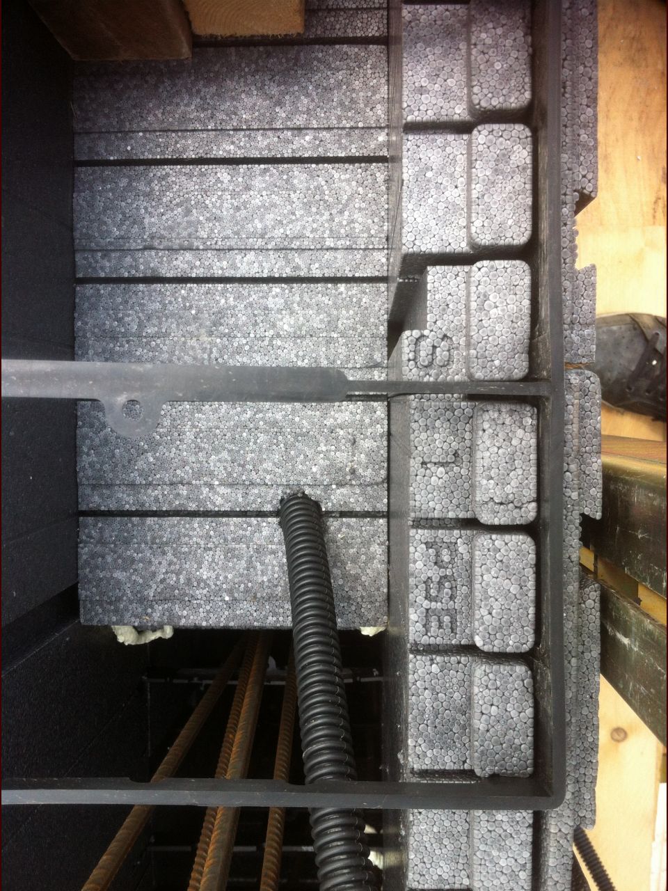

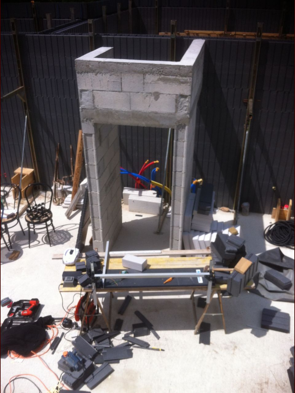

Les coffres de volet roulant sont centrés et collés à la mousse PU à une hauteur de 2,2 m.
La partie haute des coffres affleure les blocs Lovimo.
Coffre de volet roulant
Il ne reste plus qu'à aligner les blocs.
coffre de volet roulant
Pour obtenir la hauteur finale sous plancher : 2,75m (-0.05m de chape + carrelage)
Cuisine
Baies salon

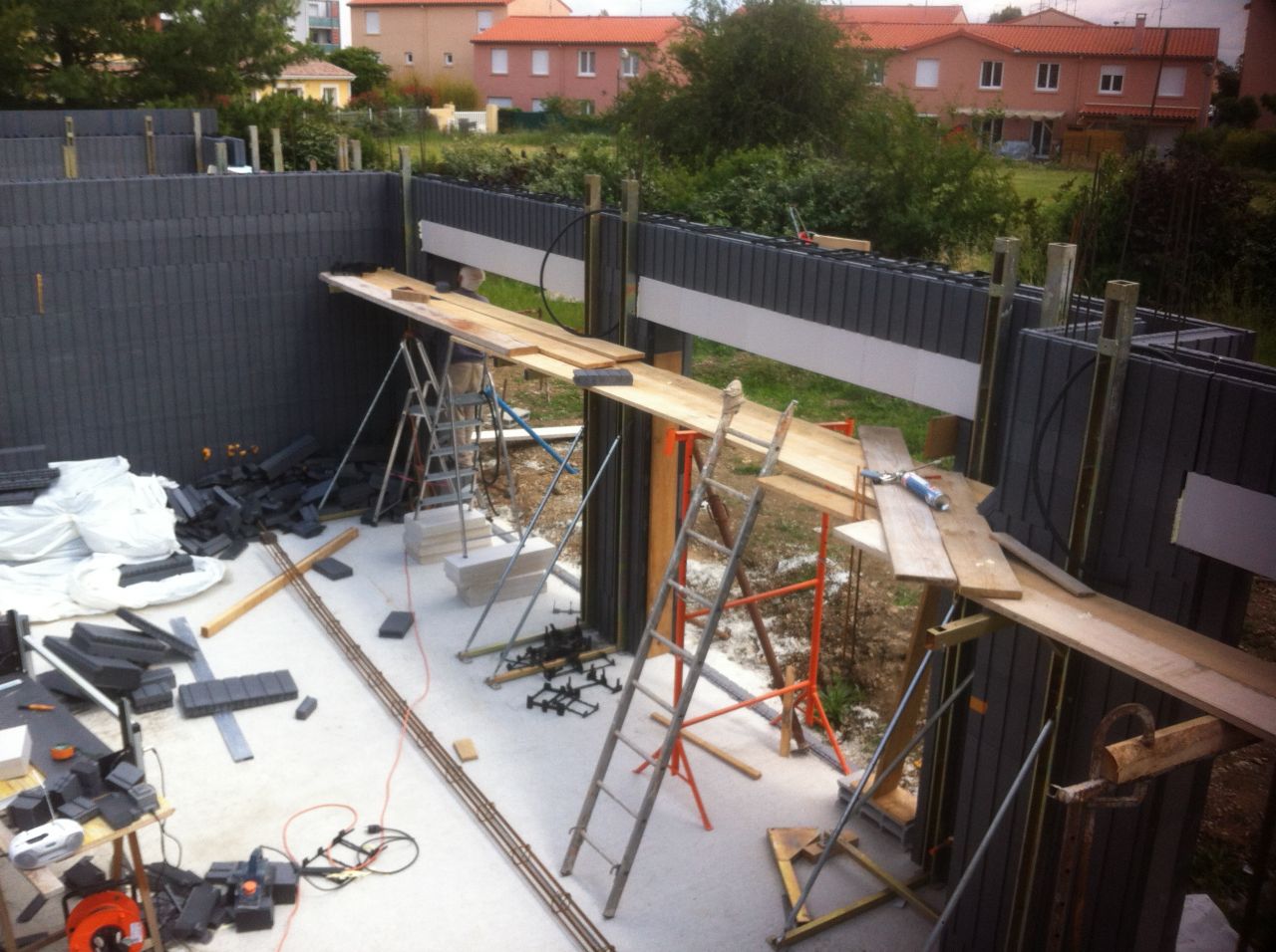

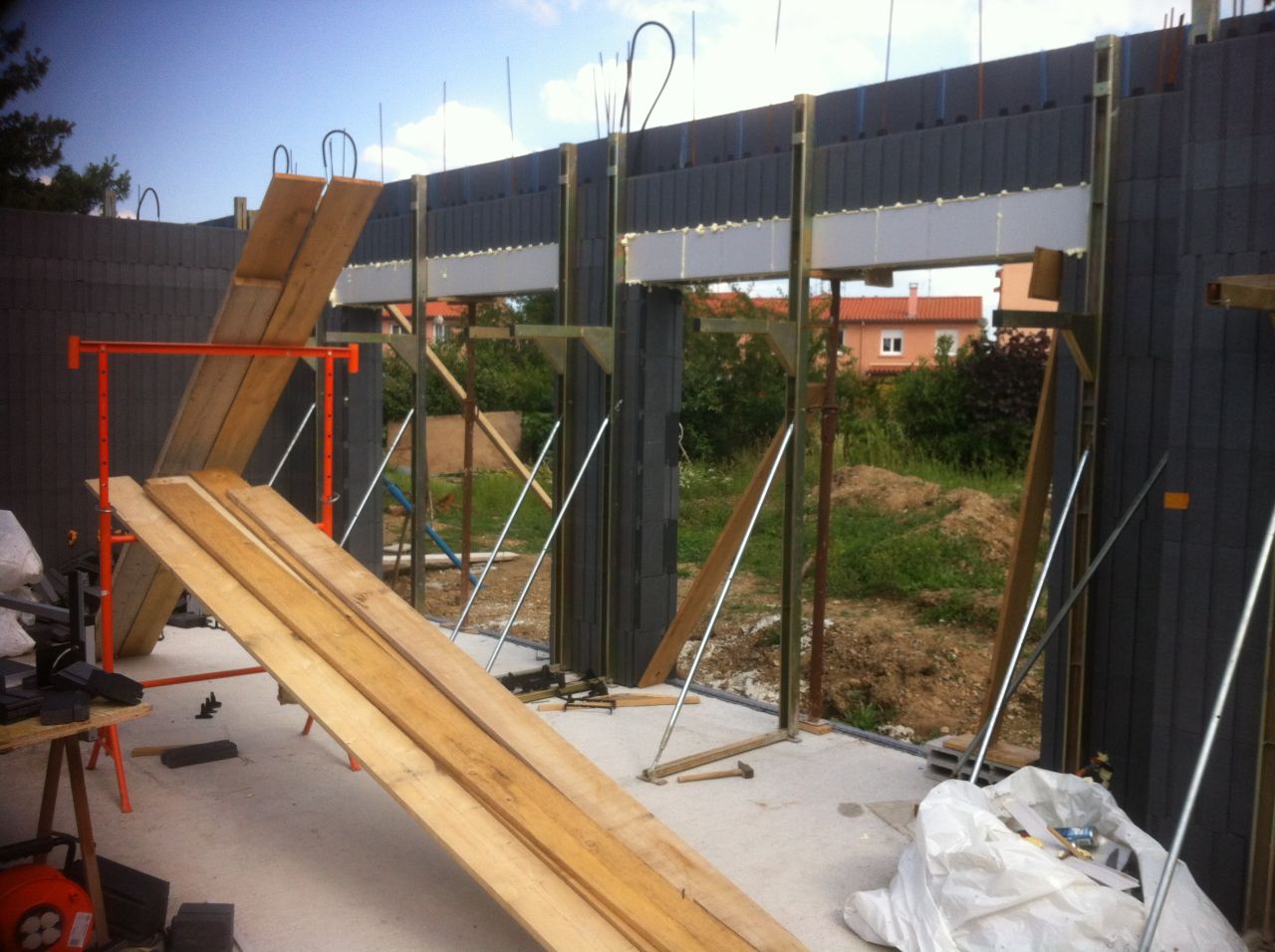

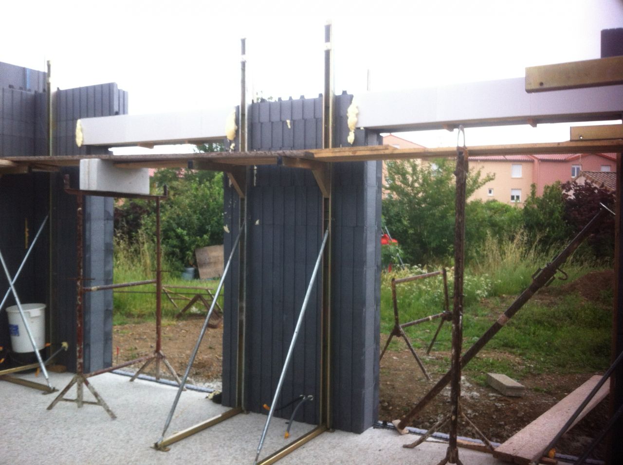

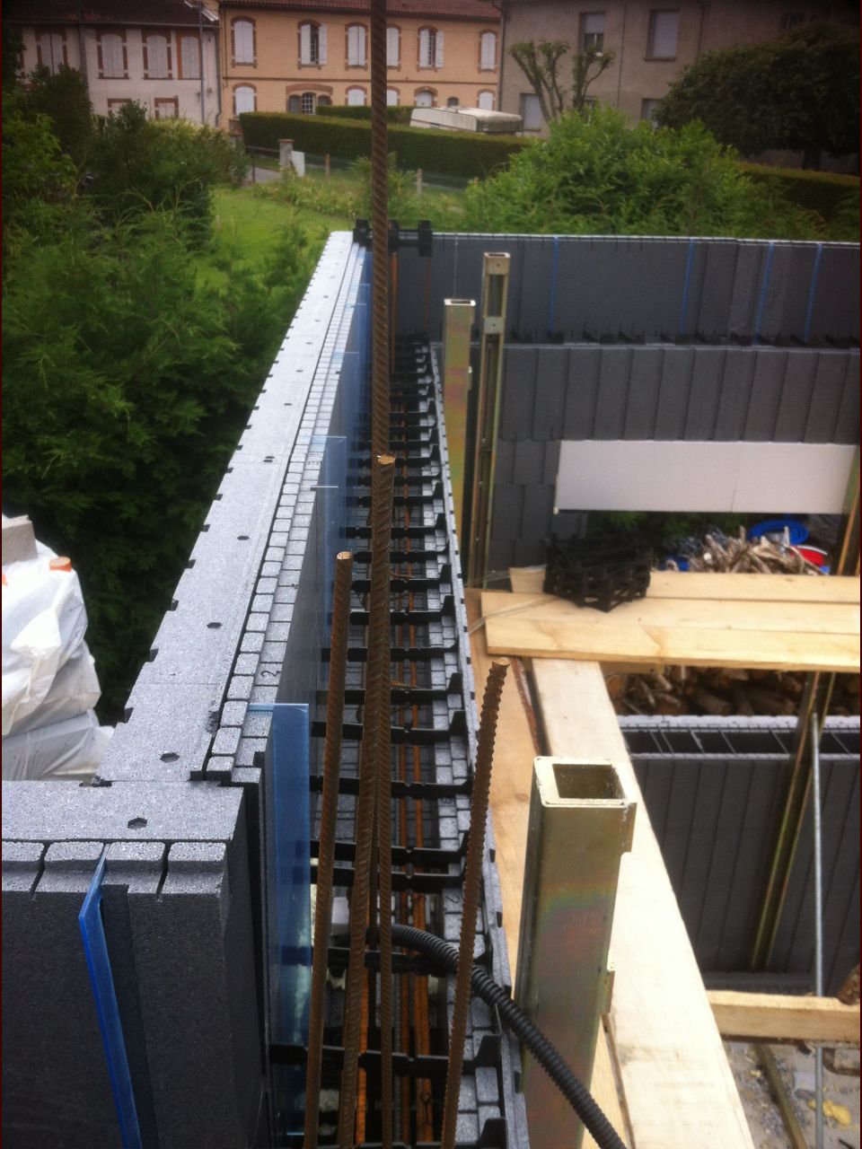

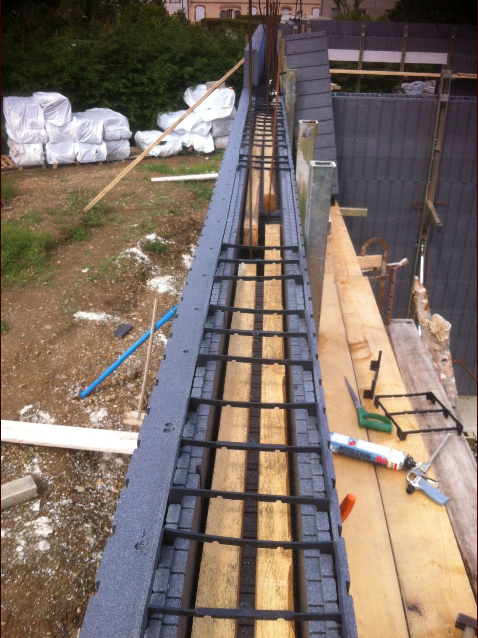

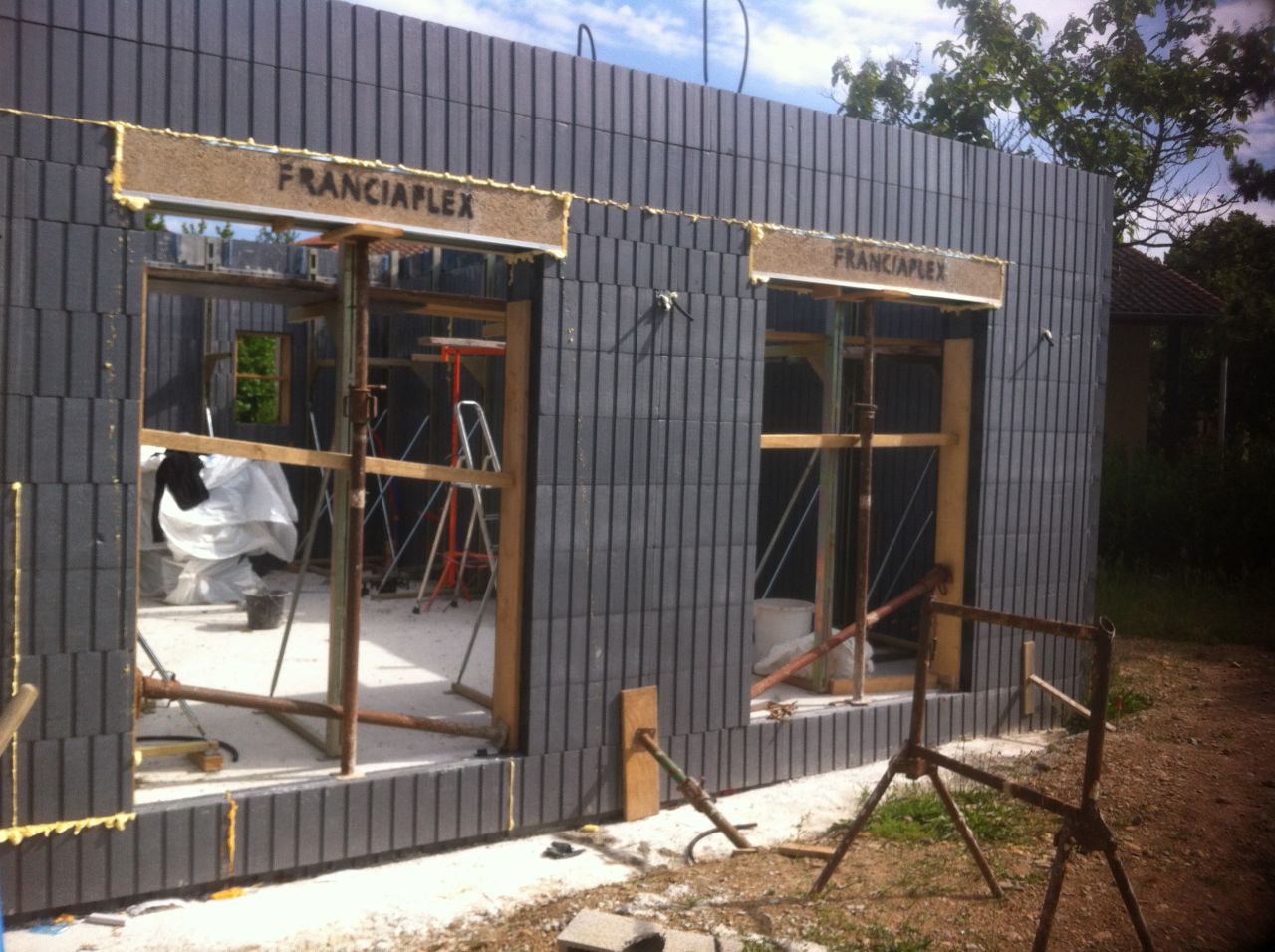

A ce stade, il faut maintenant s'occuper des linteaux.

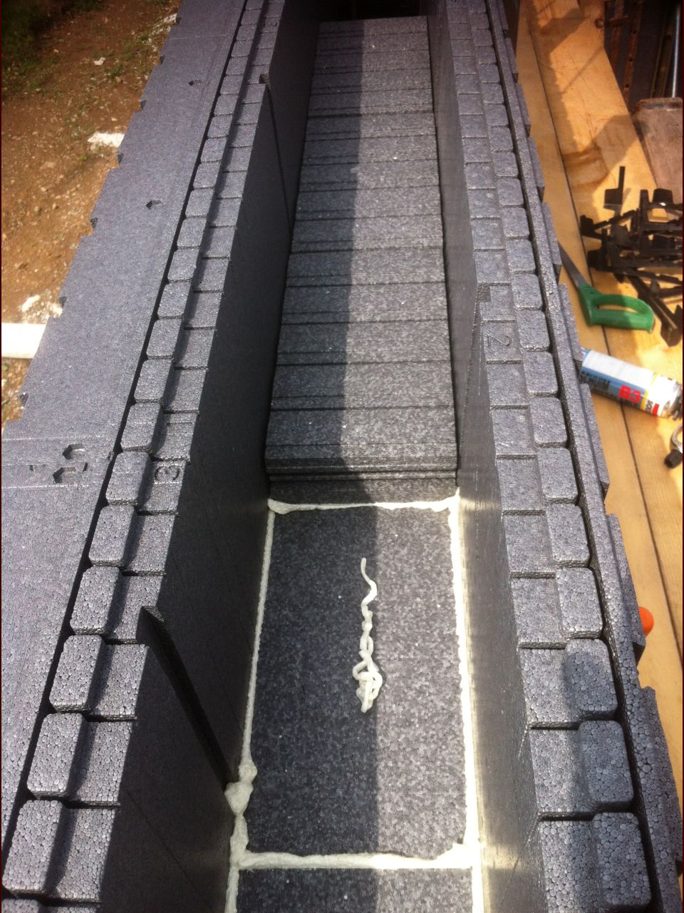

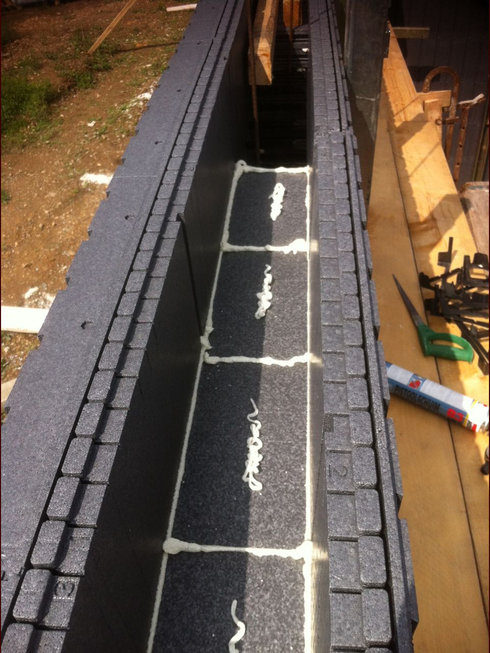

On bourre le haut du coffre de mousse PU pour y coller la première rangée de bouchon (6cm d'épaisseur).
Collage des bouchons de linteaux

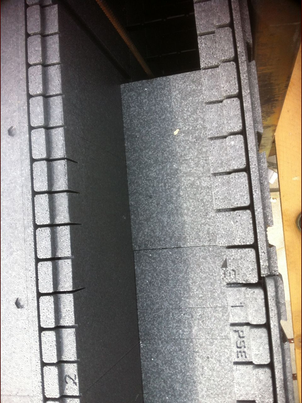

On recouvre les interstices de mousse PU et on colle la seconde rangée de bouchon (6cm d'épaisseur).
Bon les ponts thermiques sont bien traités, il faudra vérifier l'étanchéité de l'ensemble.
La deuxième rangée des bouchons est présentée sur son côté rainuré pour une meilleure accroche au béton.

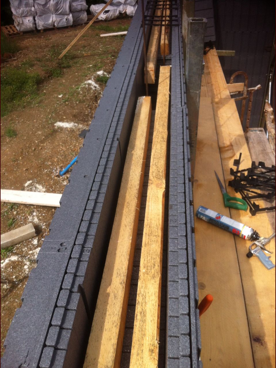

On cale le tout avec des chevrons pour que l'ensemble ne bouge pas.
et on ajoute quelques écarteurs pour respecter l'écartement

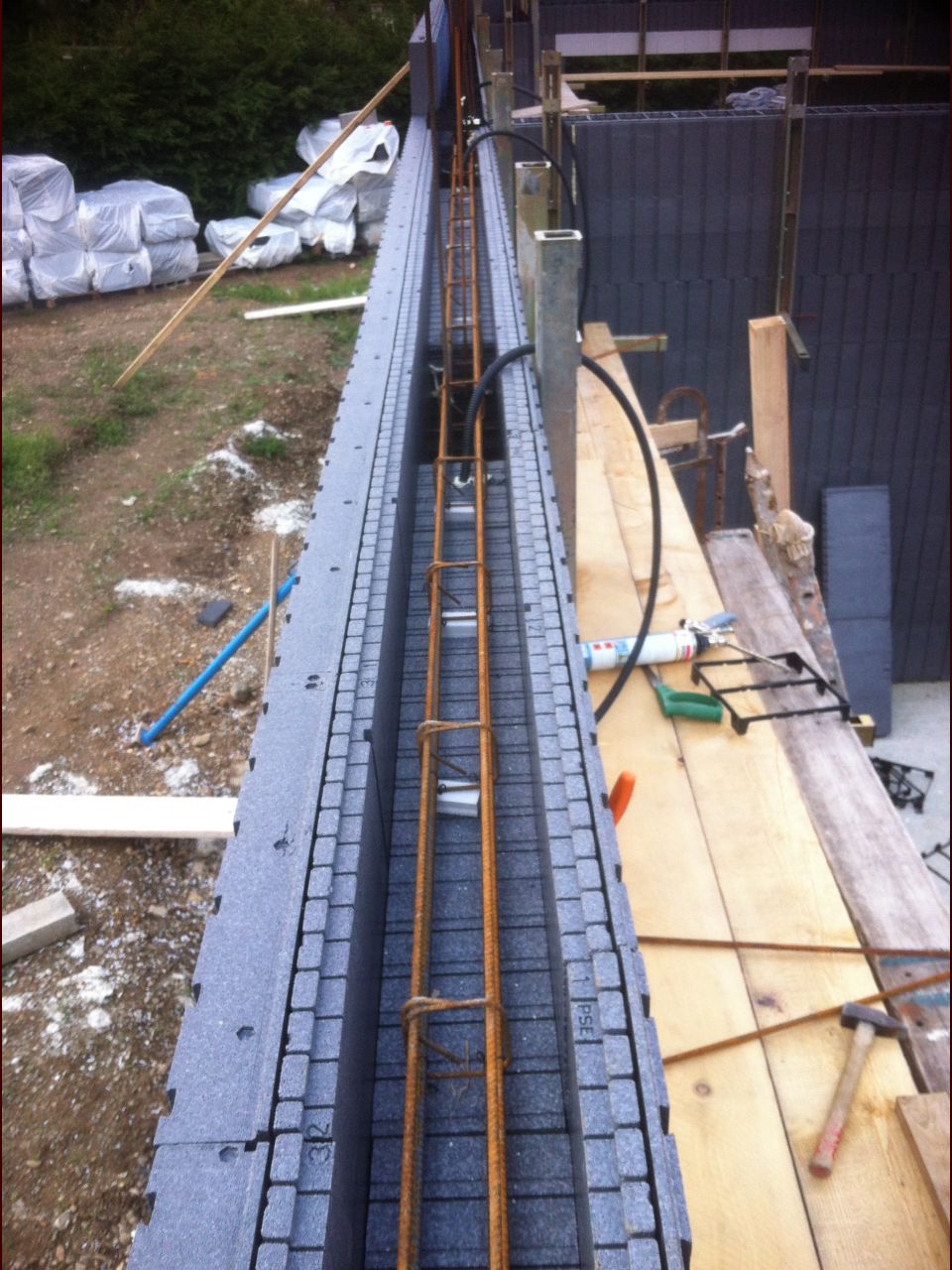

On perce pour placer les gaines d'alim des volets roulants.
Coffre de volet roulant - Alimentation

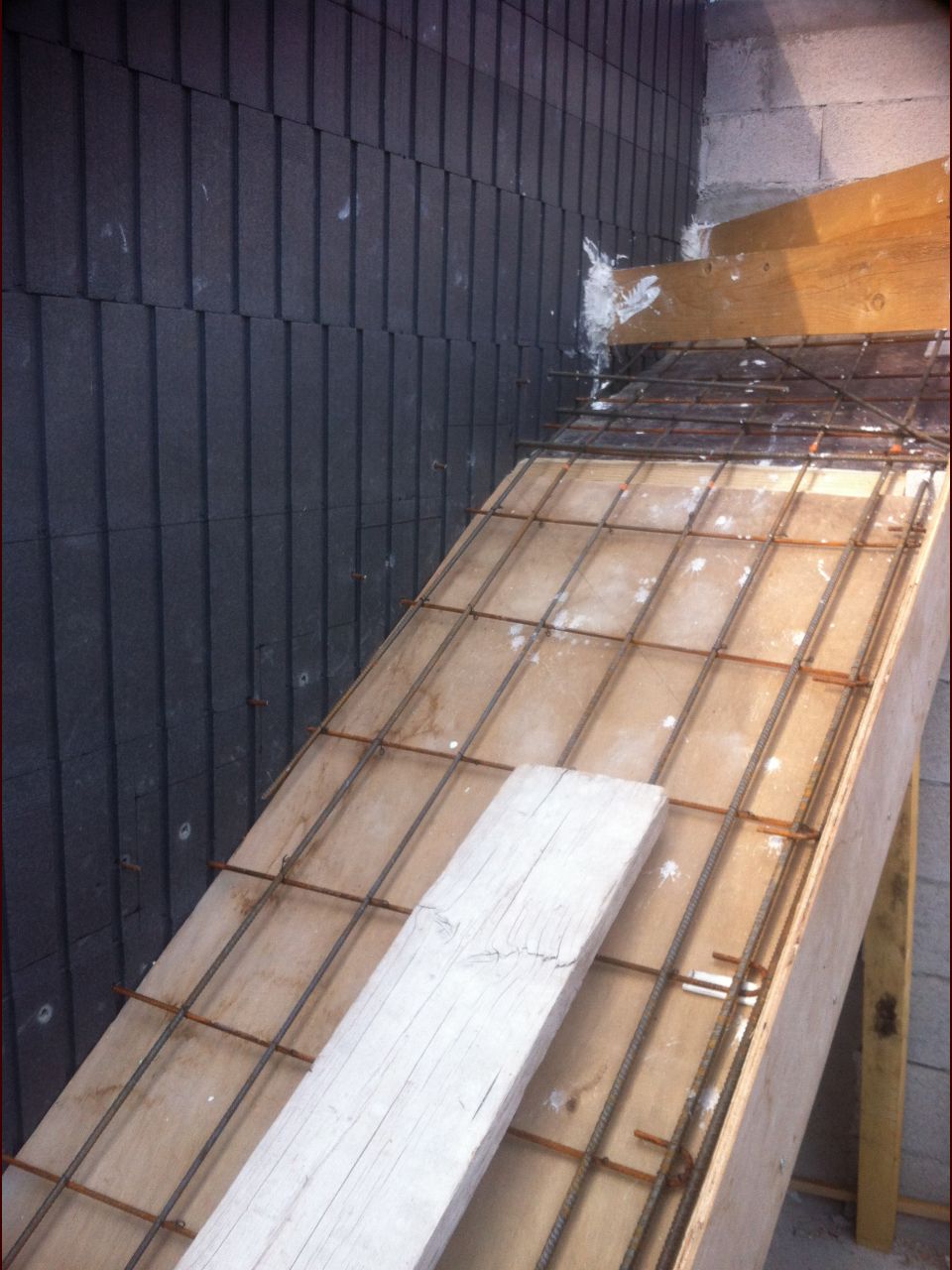

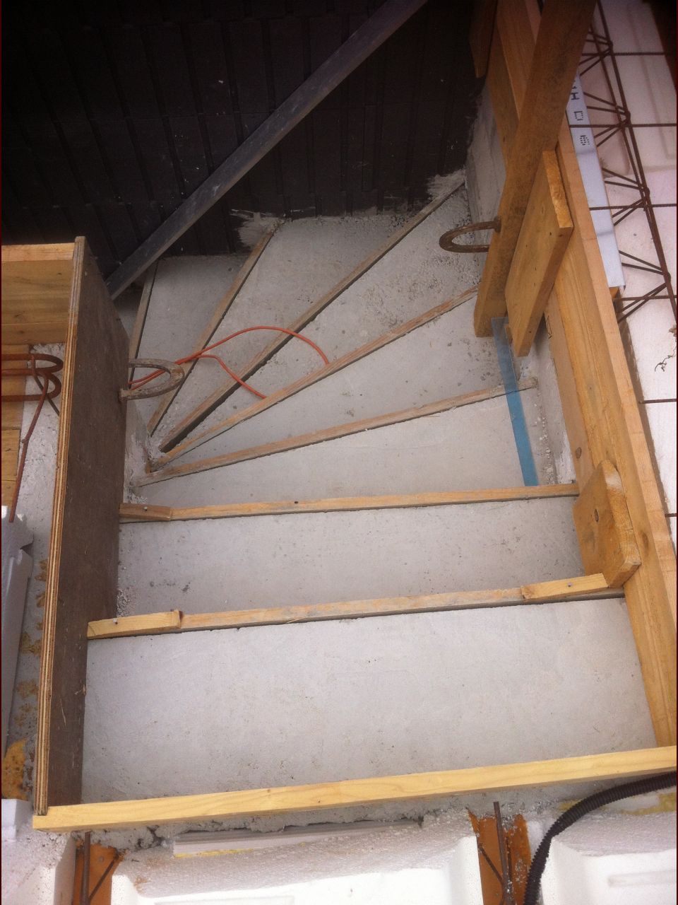

Trois heures après on enlève les chevrons et on place le ferraillage approprié en le relevant.
Détails linteaux
Linteau

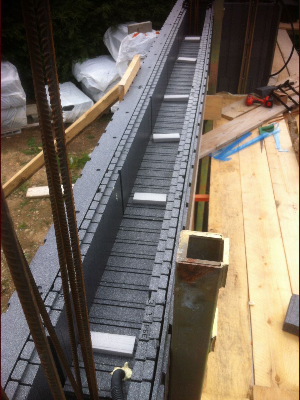

On place ensuite les écarteurs, la planelle de rive de plancher, et les renforts de rive en bleu.
Rive de dalle
Mur lovimo
Le maintien se fait en visant l'étais aux écarteurs.
Vissage des étais sur les écarteurs

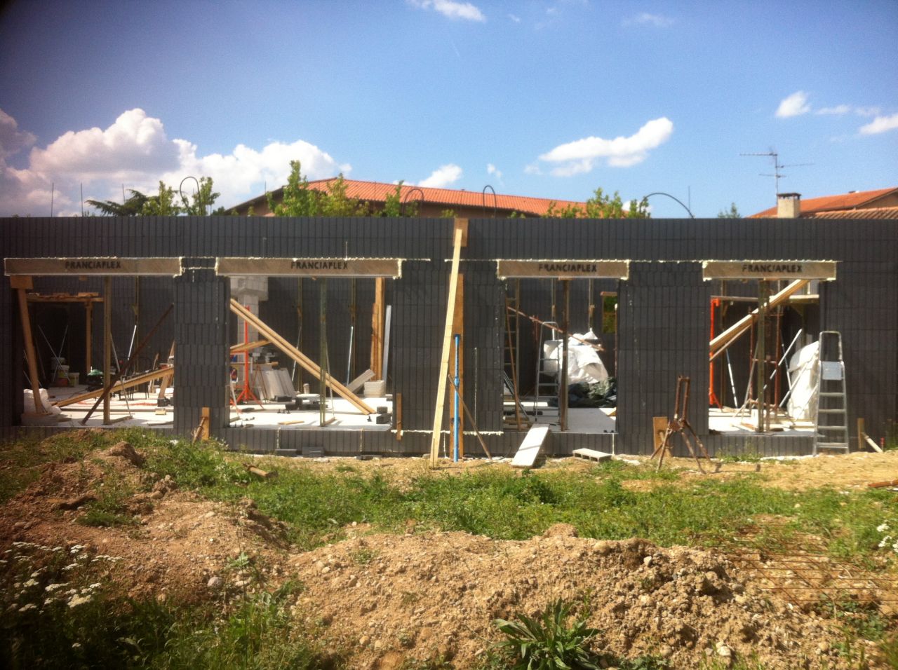

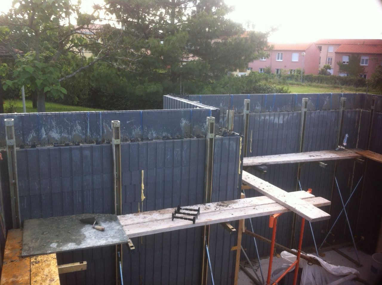

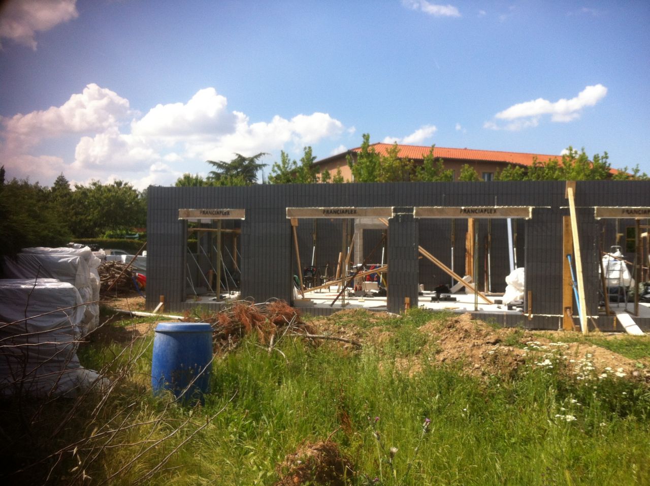

Les murs sont donc montés, vue interieure
Vue intérieure
Vue extérieure :
A mon grand regret, on a abandonné la grande baie vitrée en levante coulissante de 5m.
Nous aurons quand même 2 baies de 2,4m !!!!
Vue extérieure
Seconde vue extérieure
Vue extérieure

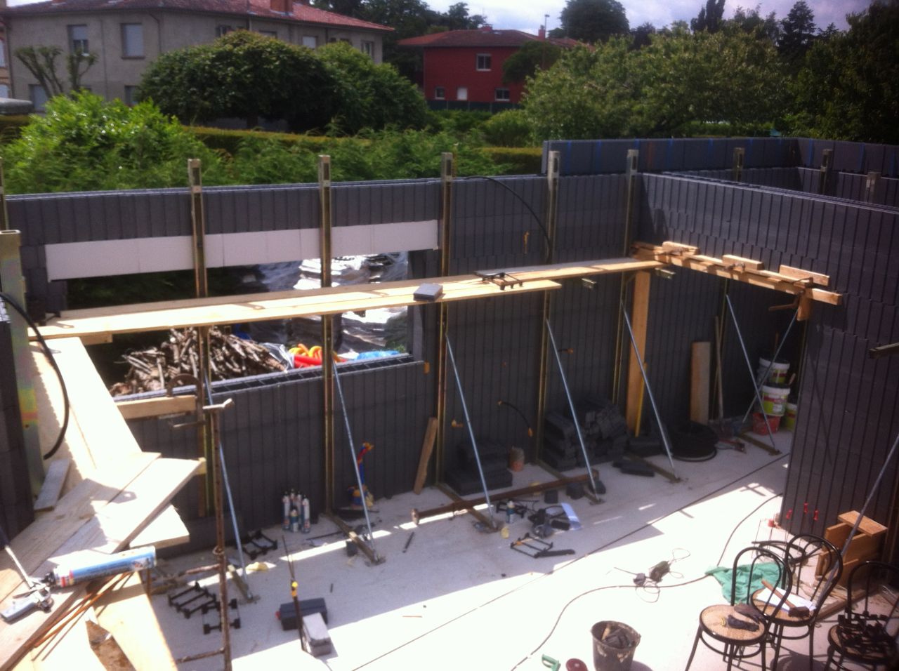

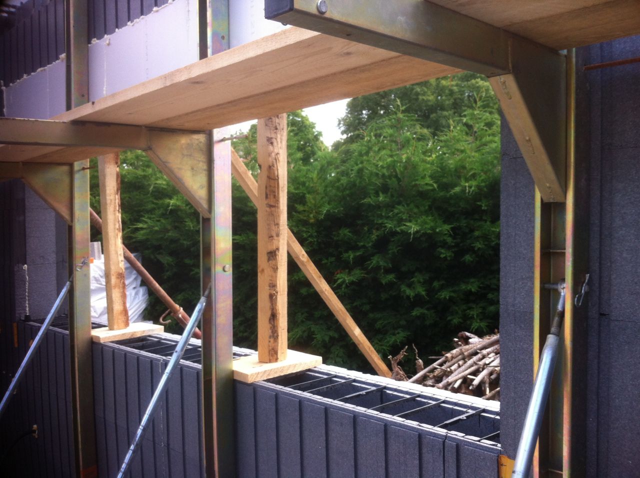

Il ne reste plus qu'à tout étayer et à mousser tous les petits trous pour enfin couler les murs.
Etayage des bouchons et du coffre
Coulage des Murs
Vue intérieure

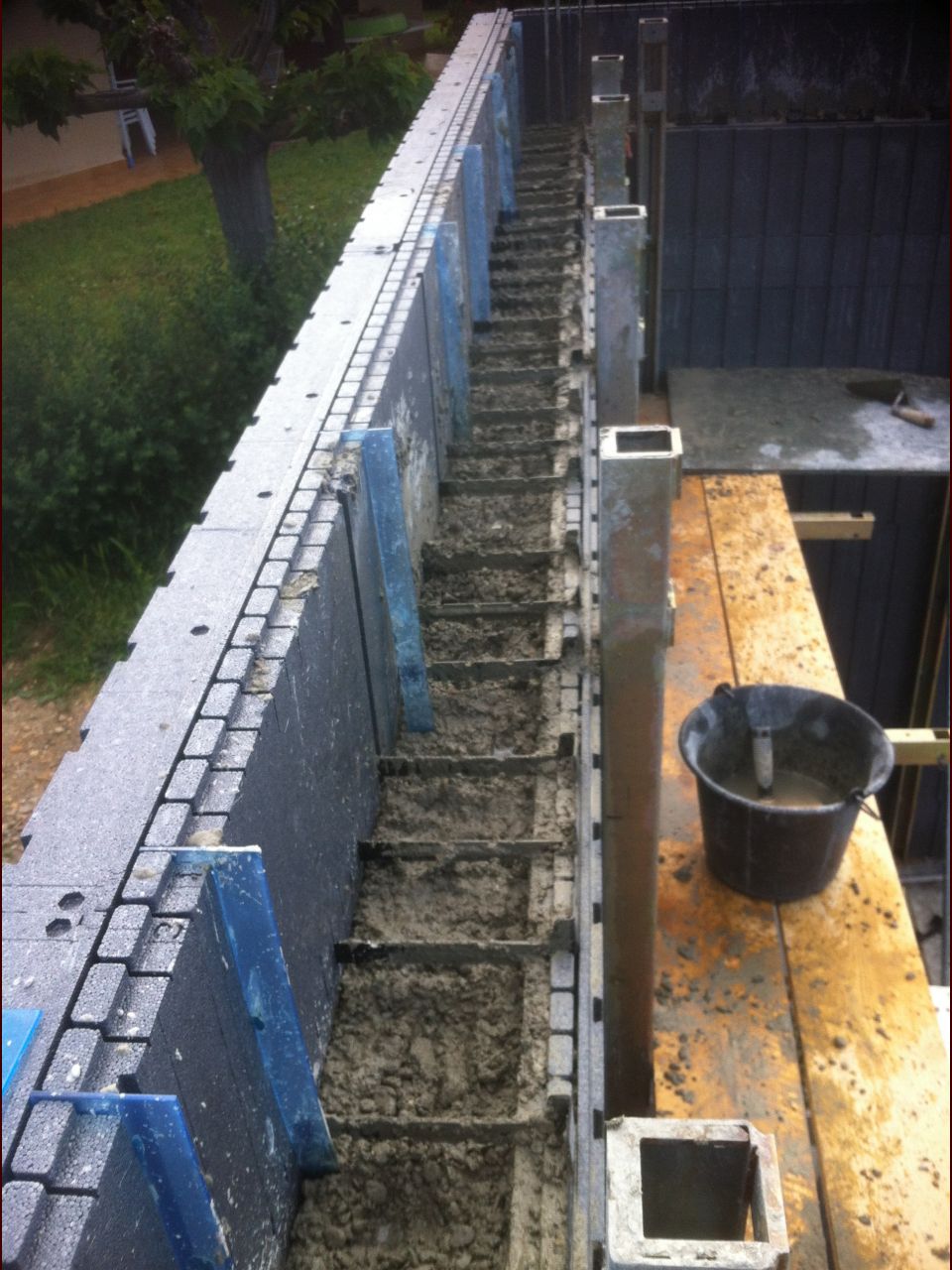

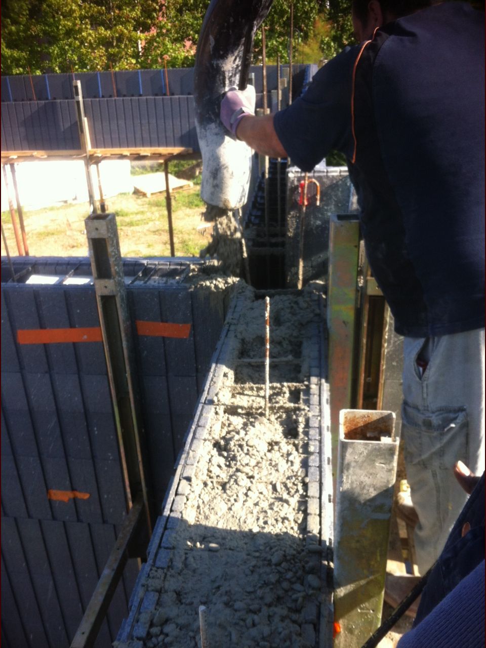

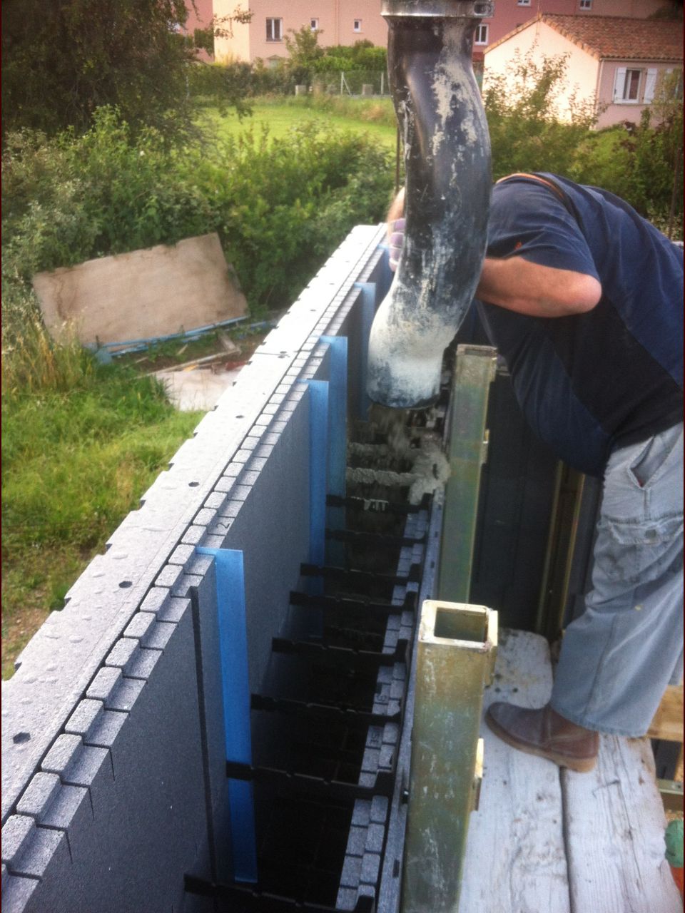

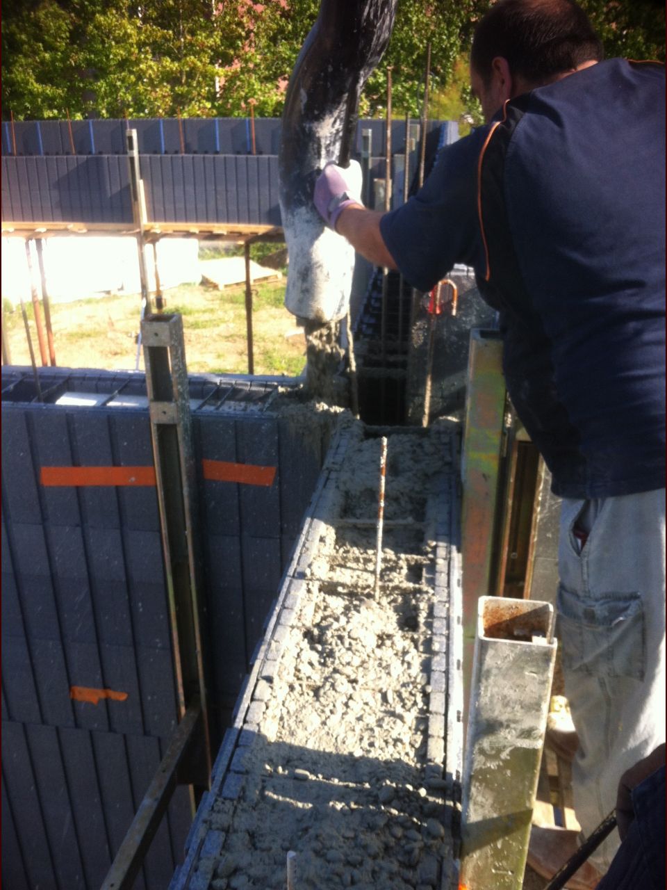

Jeudi 5 juin : Pas beaucoup dormi la veille

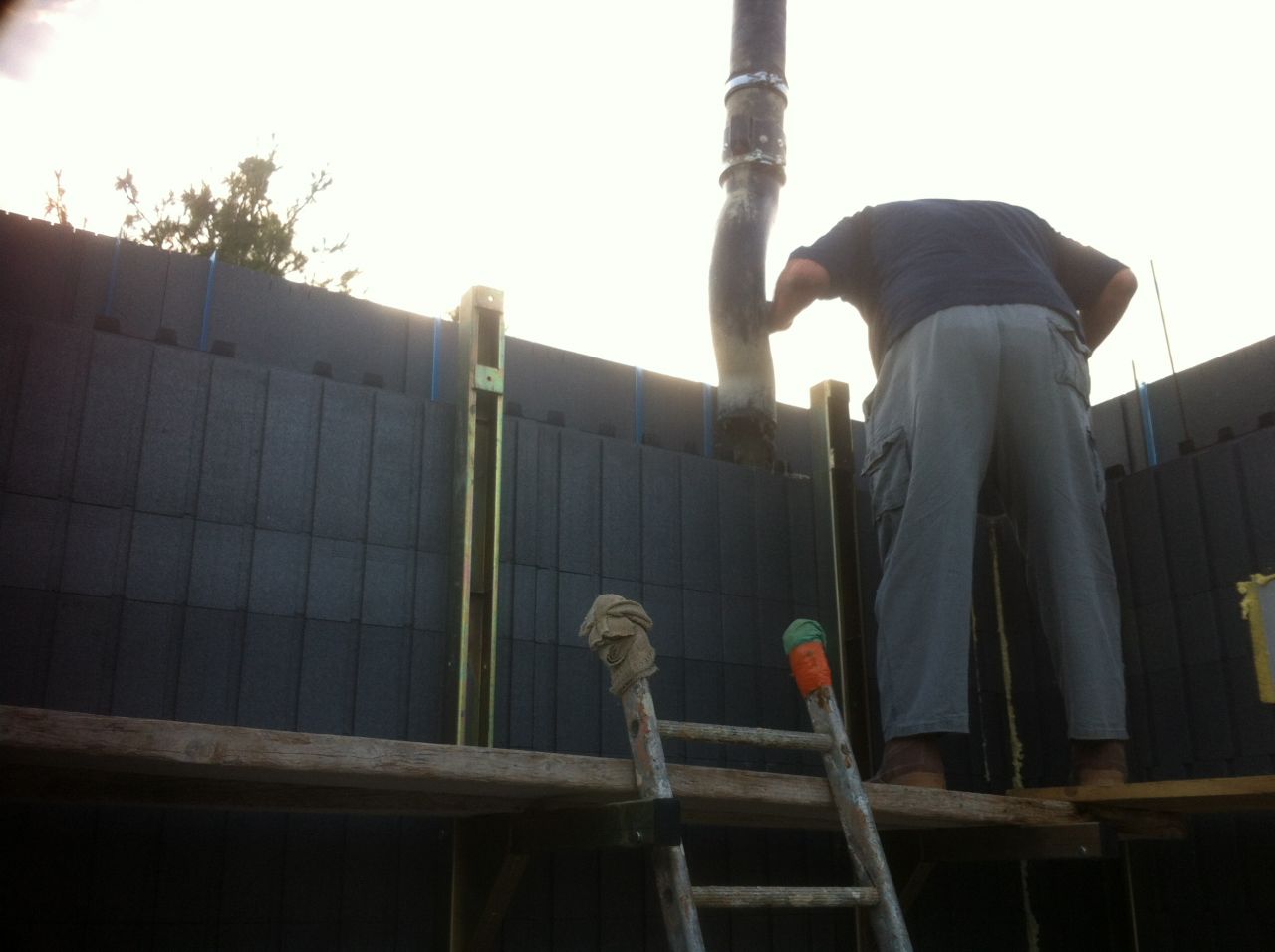

C'est le grand jour !!! on coule les murs, 7h30 sur le chantier.
Un maçon nous a aidé au coulage des murs.
Le col de cygne est bien dispo mais en diamètre 100 pas de réducteur en 80, ca risque de déborder un peu.
Coulage des Murs
Coulage des Murs
Coulage des Murs
et pas qu'un peu !!

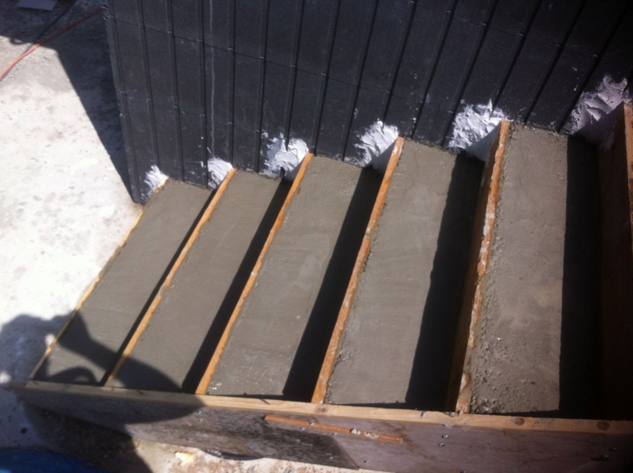

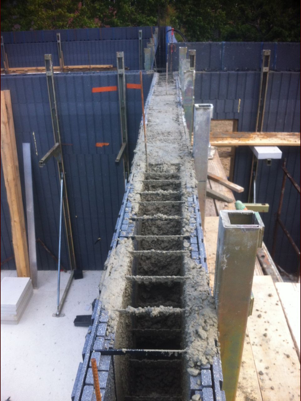

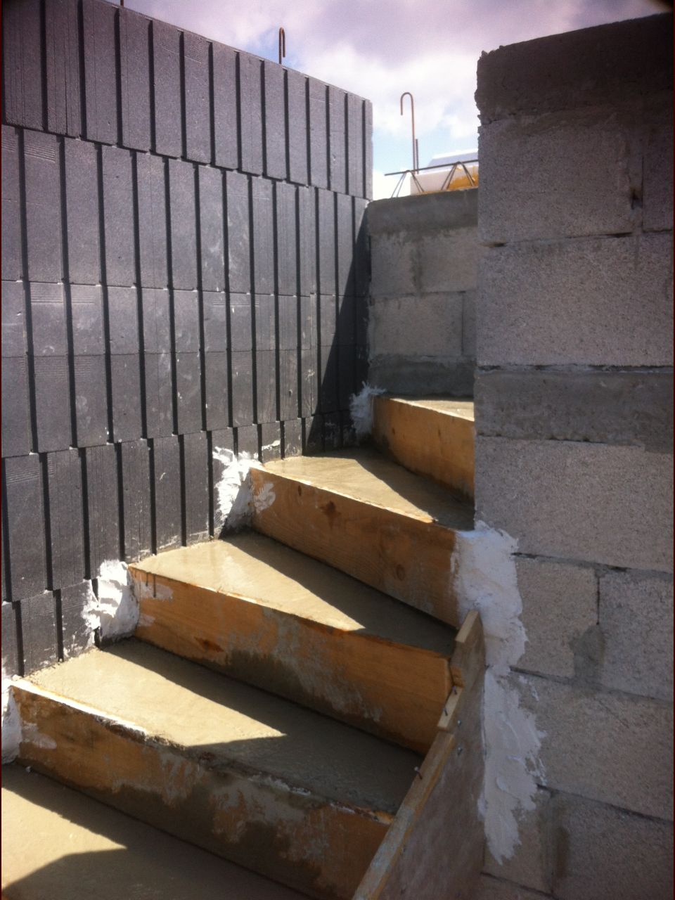

Le béton tirait vite, il fallait donc refaire l'aplomb et l'alignement assez rapidement après le coulage des murs.
On voit sur la photo ci-dessous que le mur n'est pas droit
Coulage des Murs - Pas très pratique sans réducteur
Bon tout s'est bien déroulé malgré que le béton tirait vite. Fin du coulage à 13h10 !!!!
Argh j'ai une réunion à 14h00 !!!! retour à la casa pour une douche rapide et arrivé au taf à 13h55 .
Bon petit récapitulatif:
- Il faisait chaud et le béton était trop ferme XC1 C25/30 D14 S3 cône de 13, un S3 normal aurait était bien mieux pour ma part, car il a fallu rajouter de l'eau pour que les poteaux se remplissent bien!!!
- il faut absolument un réducteur en 80 car sinon on en met vraiment partout !!!
- Du coup, on a cassé pas mal de renfort de rive qu'il a fallu remplacé (j'espere qu'on en aura assez pour l'étage)
- Super coordination entre le maçon et le pompiste !!!
- Par contre il a fallu remplir les murs sous les seuils de fenêtres à la main ou plutôt au seau.
- Au total 22,5 m3 de béton pour 80ml sur une hauteur de 2,75m.
- Dernière chose: avoir à proximité un tuyau d'arrosage pour nettoyer les murs, les blocs et les étais (ce n'était pas notre cas )
Un bonne chose de faîte ! Et tout c'est bien passé !!
PS: pour ceux qui se posent la question, les renforts de rive sont pris par le bas dans le béton, ce qui permet de maintenir la planelle de rive lorsque l'on coulera le plancher.

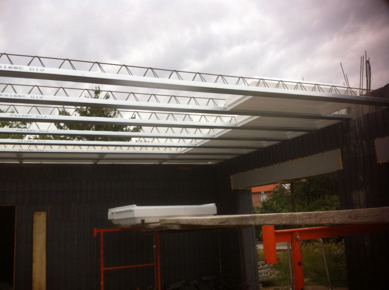

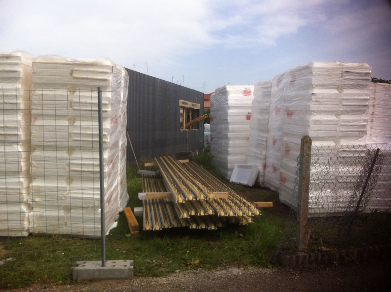

6 juin 2014 7h30:

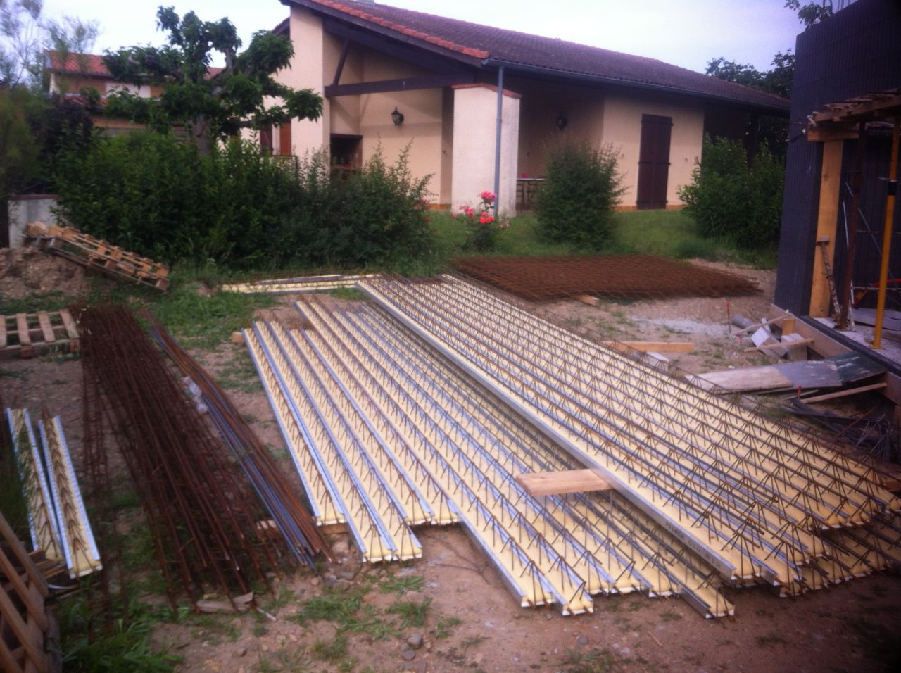

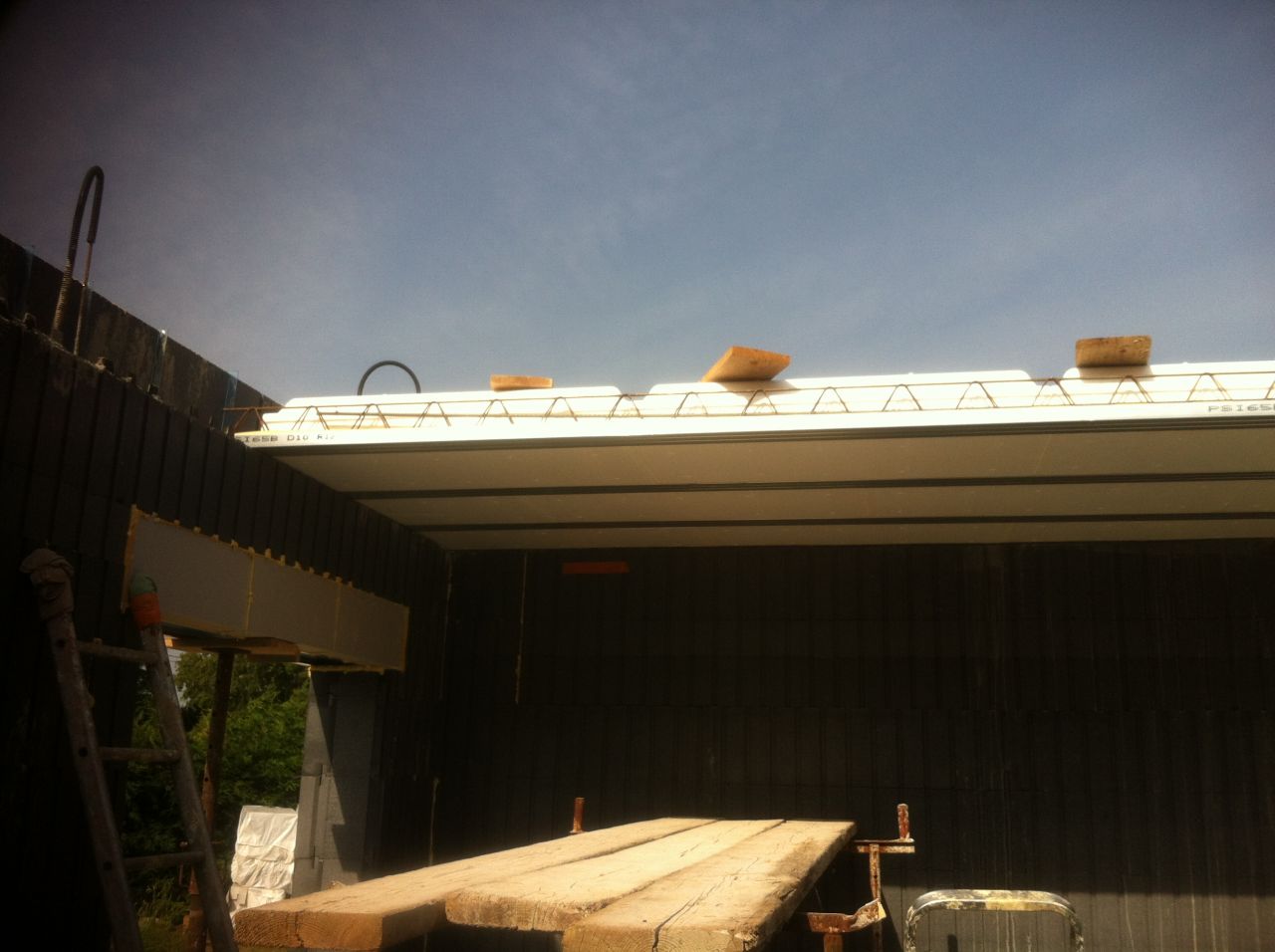

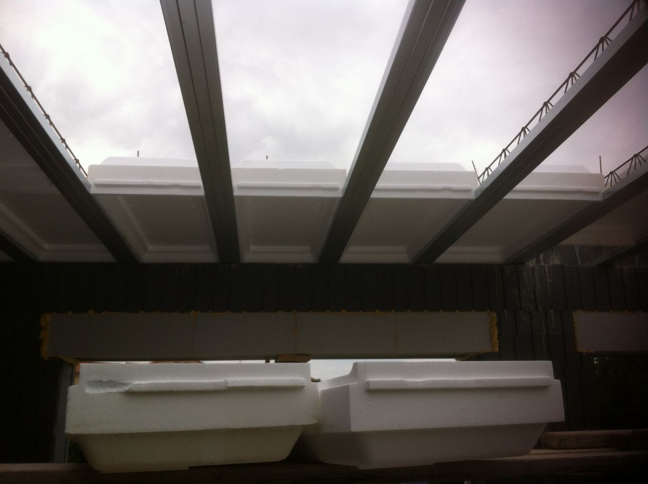

Faut pas se relâcher : on a 1h30 avant d'aller au taf pour réceptionner 219 m² de plancher.
A 6, on a déchargé un semi remorque de 14m de long en 1h10.
Réception plancher Lovimo
Les poutrelles ISOLTOP sont vraiment légères.
La longueur à vide maximale des poutrelles est de 6,43m, Elles nous ont permis de supprimer 2 poutres et 1 mur de refend et de modifier les escaliers.
Sur cette portée, le plancher passe en 20+5, soit 20 cm pour les hourdis et 5 cm de table de compression.
Nous avons donc des hourdinovs décaissé de 20 cm pour la partie où il y a un étage et des pleins pour la partie toit plat.
Les hourdinovs pleins ont un R de 2,83.
Au niveau prix, on est sur une base de 50€ TTC du m², livraison comprise.

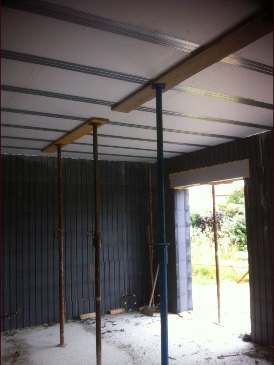

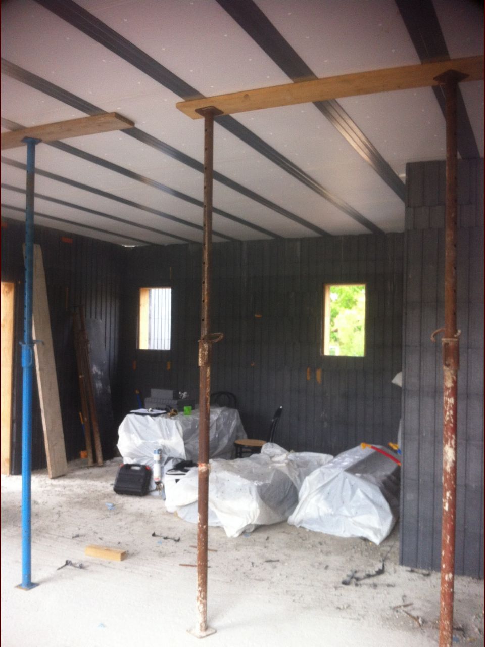

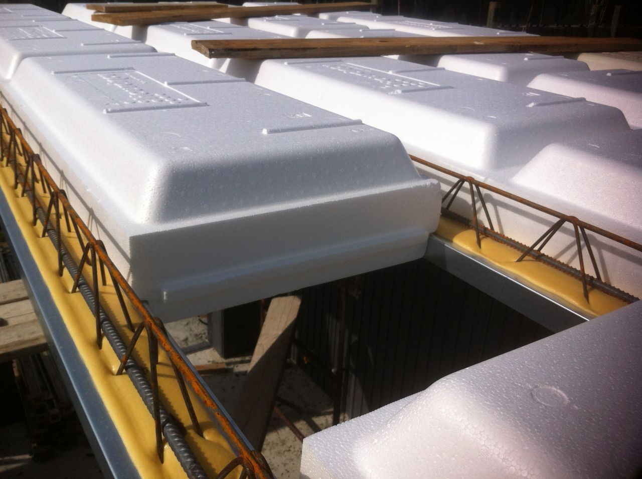

On commence à placer le plancher dans la partie nuit.

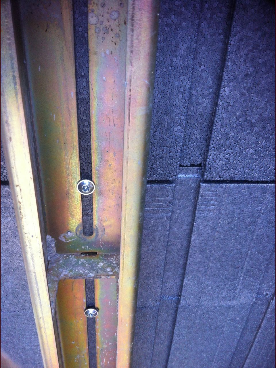

Il faut d'abord couper ( à la disqueuse) une partie des écarteurs pour pouvoir poser les poutrelles.
Montage du plancher
Pour rappel, voici les murs coulés avec les écarteurs
Coulage des Murs

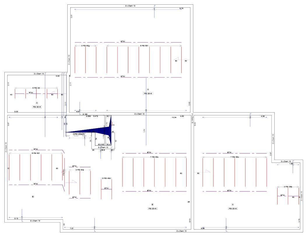

Le plancher est livré avec le plan de pose et le manuel.
Je vous renvoie vers les récits de Mccyrille et CrazyOrk pour les détails sur la pose des planchers ISOLTOP:
http://www.forumconstruire.com/recits/recitpost-3195830.php#3195830
http://www.forumconstruire.com/recits/recitpost-3350950.php#3350950
Alors voici notre plan de pose du RDC :
Plan du pancher ISOLTOP

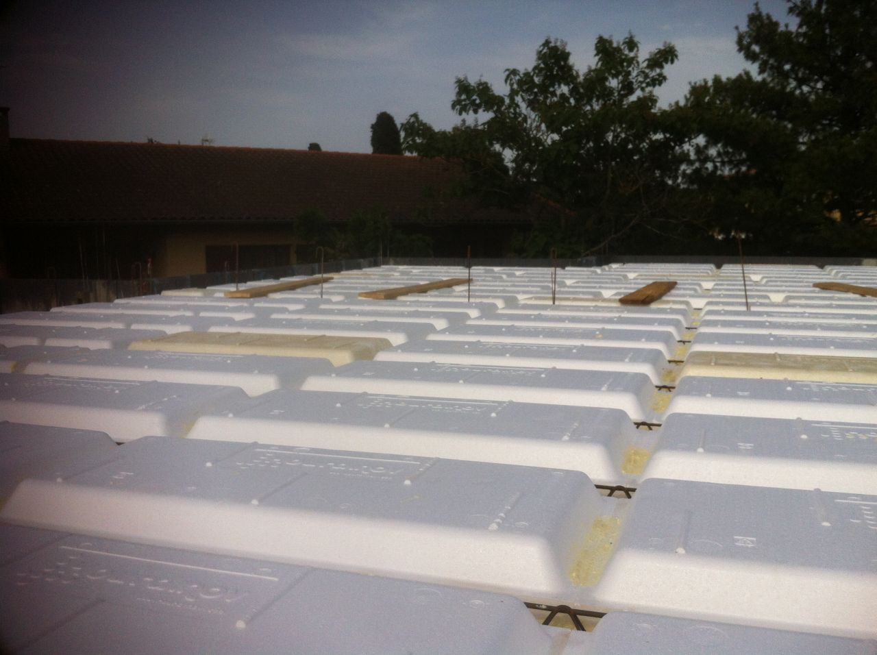

Nous avons posé la partie nuit du RDC le samedi après-midi.
Montage du plancher
Montage du plancher
Montage du plancher
Ici la poutrelle est renforcée avec une Barre de 12
Pose de la partie salon le dimanche:
Montage du plancher
Montage du plancher
On a étayé sur une seule rangée pour l'instant
Montage du plancher
Montage du plancher

On a collé les hourdis au polyuréthane pour éviter qu'ils s'envolent avec le vent.
Montage du plancher
Bon on s'est arrêté au niveau de la trémie, car le lundi 9 juin, on a préparé le coffrage et le ferraillage de l'escalier.

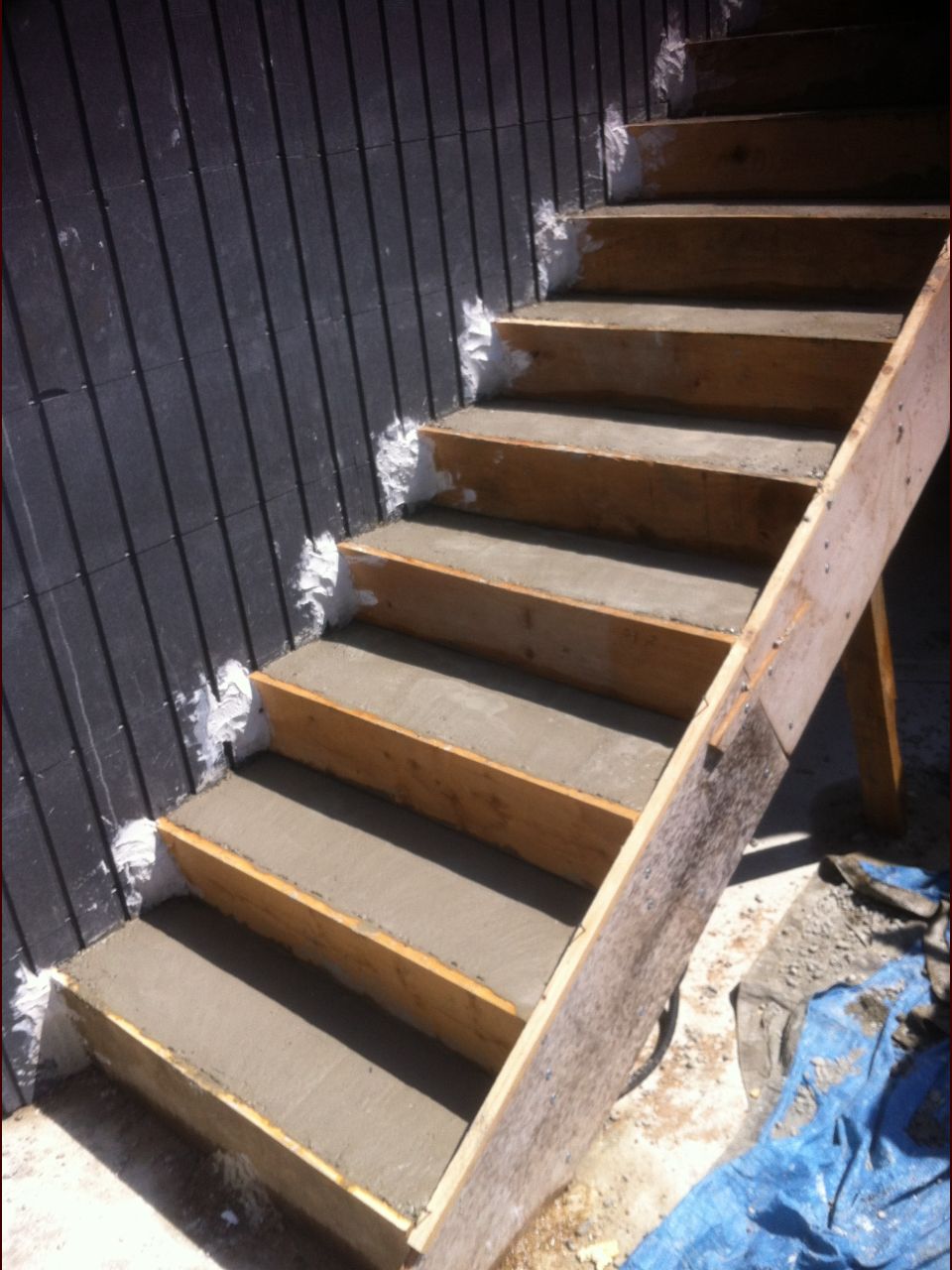

Lundi 9 juin : lundi de pentecôte
Nous en avons profité pour coffrer et ferrailler l'escalier.

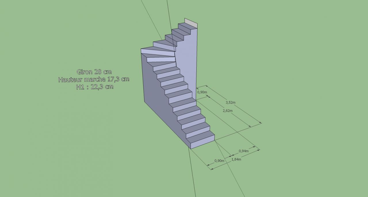

Voila le rendu 3D de l'escalier:
Escalier 3D
La première marche fait 22,3 cm car il faut penser au 5 cm de chape + carrelage.
Puis chaque marche a une hauteur d'environ 17,3 cm avec 17 marches en tout.
hauteur sous plancher de la dalle brute 3m.
Le giron (largeur de marche) est de 28 cm.
Elle n'est pas visible sur ce schéma mais la hauteur d'échappée est de 2,10m.
Le plancher est à 2,70m et le faux pafond à 2,5m.
Au mois de mai, lors de l'attente des coffres de volet roulant, on avait monté des murs de soutien en parpaing de 15.
Atelier   mur d'escalier
Ensuite :
Nous avons tracé l'escalier au sol et sur le mur de refend.
On a percé le mur de refend pour pouvoir inséré des barres de 8 et faire une reprise sur chacune des marches.

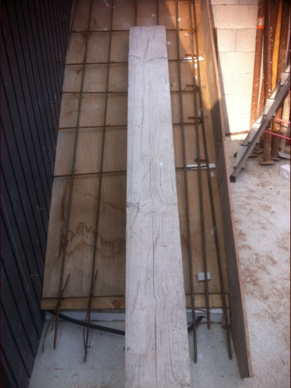

Escalier - Coffrage et ferraillage
Ensuite on a coffré les dessous et le côté des marches
On a positionné 8 tors de 12 dans le sens de la montée que l'on a solidarisé à la dalle.
Il ne reste plus qu'à coffrer les marches, mais comment faire tenir le bois sur du polystyrène ?
On a percé le mur de refends et inséré des petits tors de 8.
2 clous croisés ont été positionnés en bout de planche.
Le tor fait support et les clous reposent dessus, on a plâtré ensuite pour solidariser l'ensemble.
Bon, le système n'est pas conventionnel mais ça a bien tenu !!!

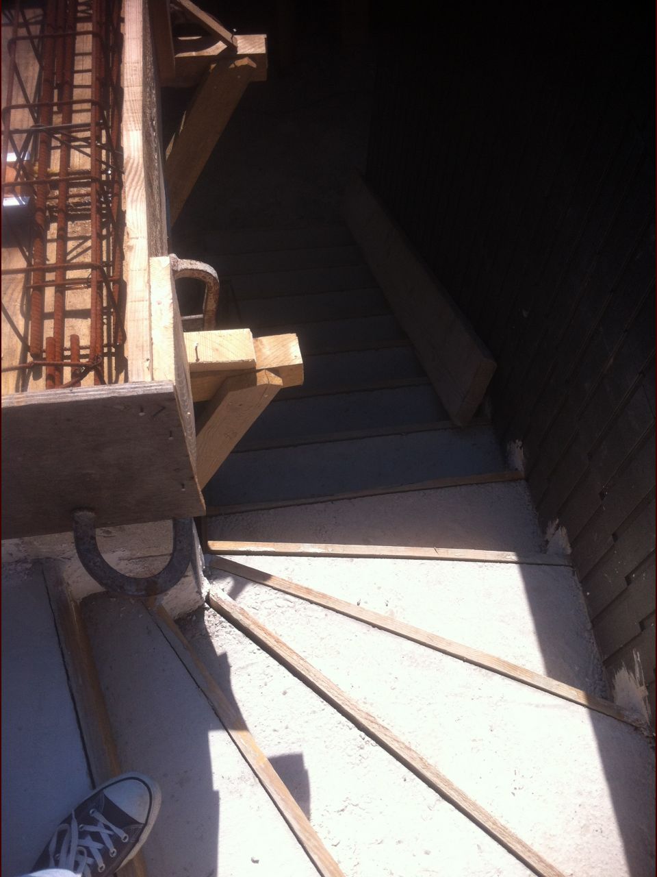

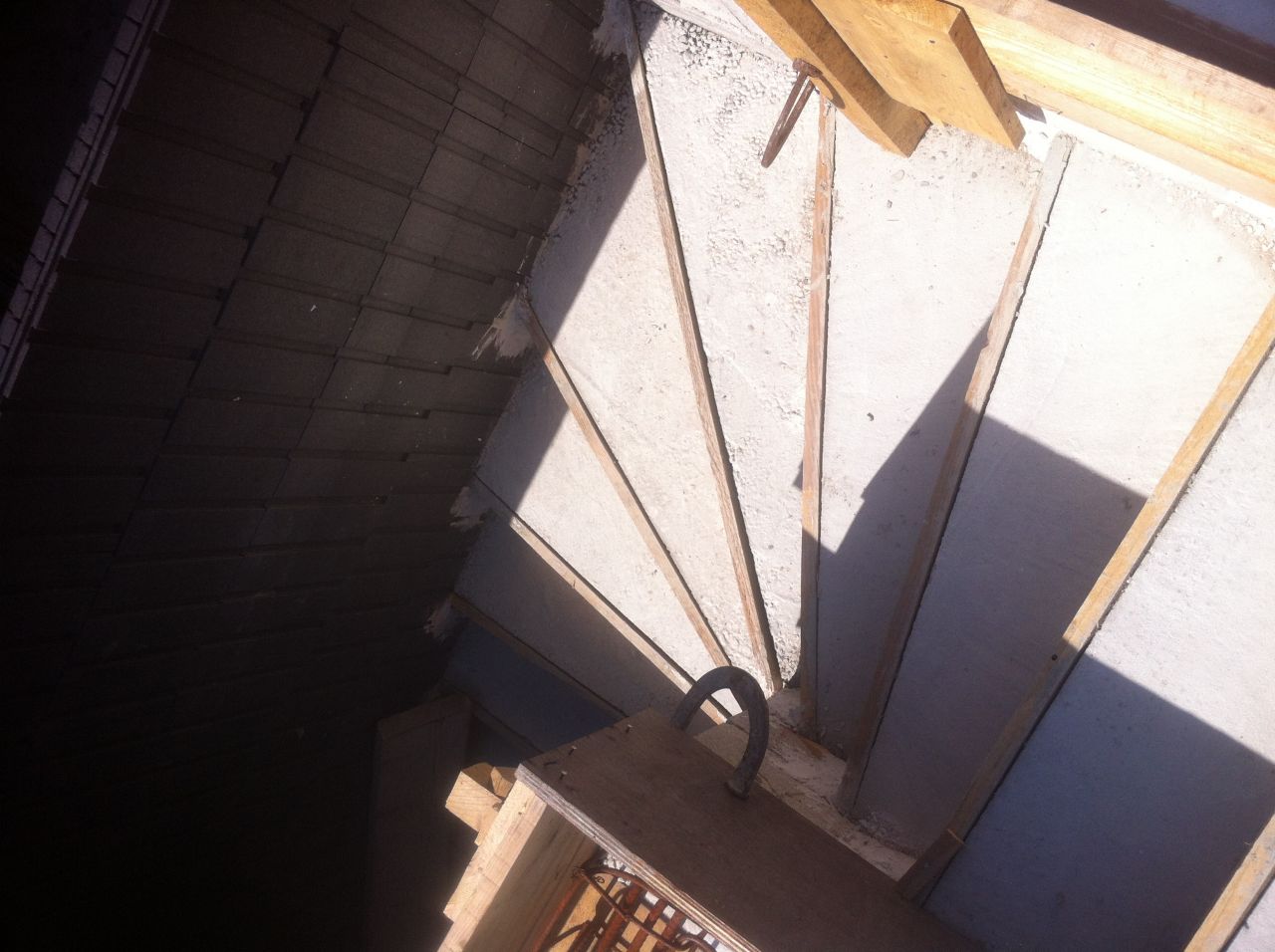

Samedi 14 juin :
Arrivée à 7h00 sur le chantier, très matinal !!! on souffre de la chaleur en ce moment !!!
On coule les escaliers ce matin !!! On enchaîne les bétonnières et les brouettes à deux jusqu'à 13h ...
Je n'ai pas de photo du coulage, fallait enchaîner !! mais voici le rendu:
Escalier - Coulage
Escalier - Coulage
Escalier - Coulage
J'ai essayé de compter le nombre de bétonnière mais j'ai vite perdu le compte
Escalier - Trémie
Escalier - Trémie
On a balancé les marches du quart tournant à l'oeil
Escalier
La dernière marche sera coulé avec le plancher !!!
Il n'y a plus qu'à décoffrer pour voir le rendu !!!
Normalement, nous fermerons sous l'escalier car le poêle sera positionné dans l'angle.
Le mur de parpaing fermant l'angle du quart tournant monte jusqu'au plancher, le dessous de l'escalier sera accessible par la buanderie.
On hésite à faire une finition béton ciré ou à carreler l'escalier, des avis?
