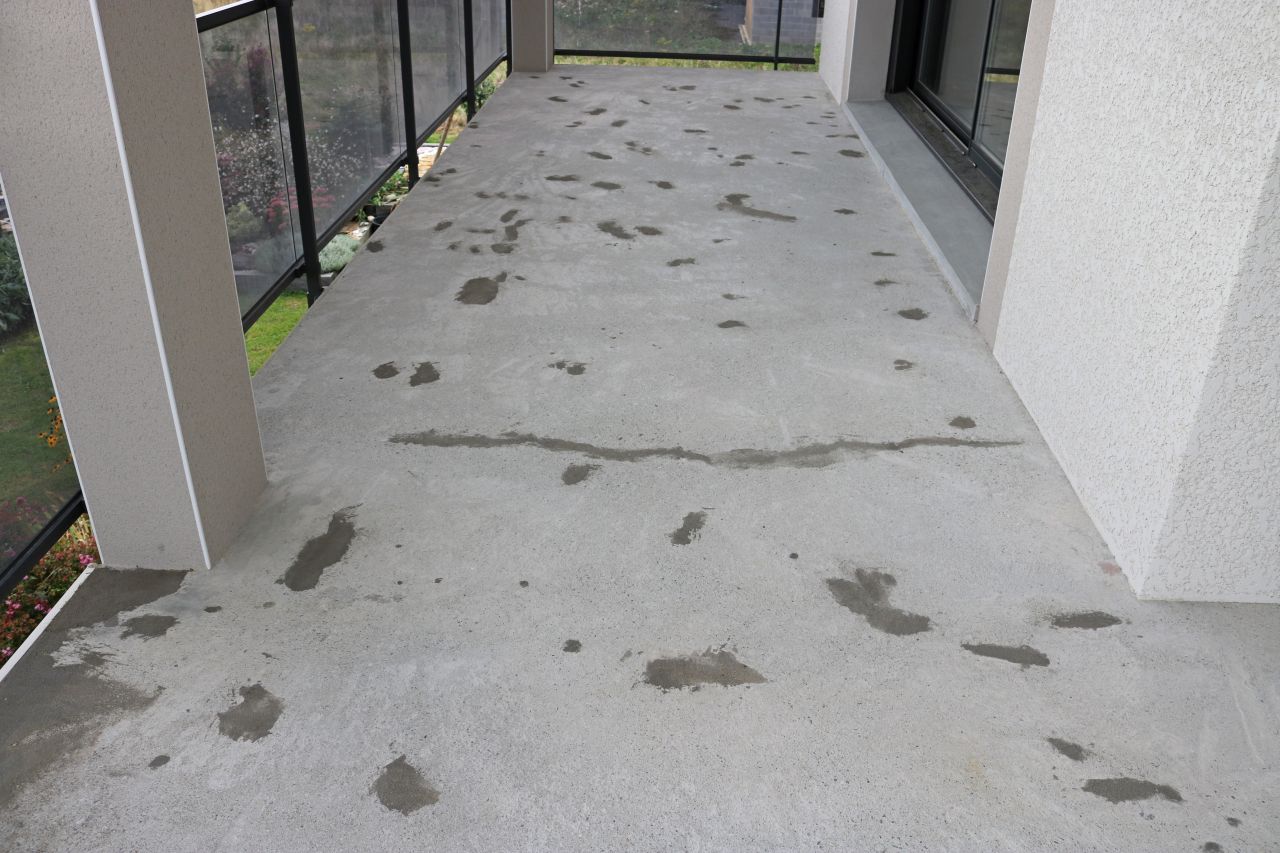

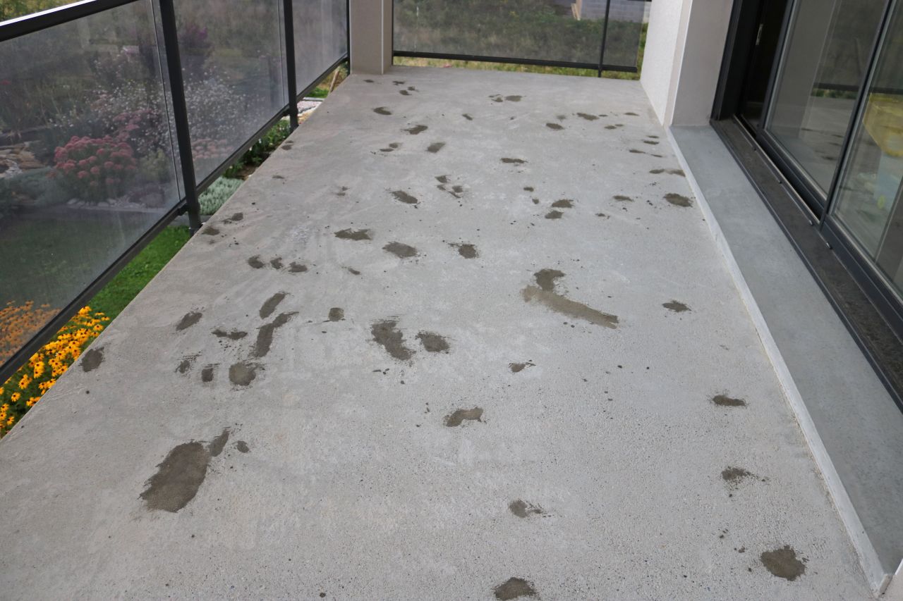

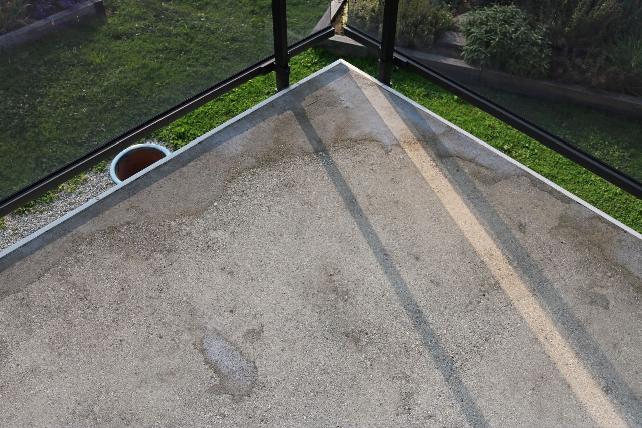

Nous voulions peindre la dalle du balcon, l’avions signalé au constructeur et fait rajouter dans la notice une finition à cet effet. Malgré des rappels verbaux en cours de chantier, la finition ne fut pas celle escomptée : il y a pas mal de creux, de petits trous, des fissures, des marques de règle…
Le CdT nous avait dit que le maçon boucherait les trous avant la remise des clés, mais finalement il ne lui fit faire qu’un ponçage… Le chantier nous avait lessivés, la liste des réserves était si importante qu’elle nécessita la consignation des 5% durant plusieurs mois ; de guerre lasse nous avions baissé les bras pour ce ‘détail’ et allions nous-mêmes y remédier.

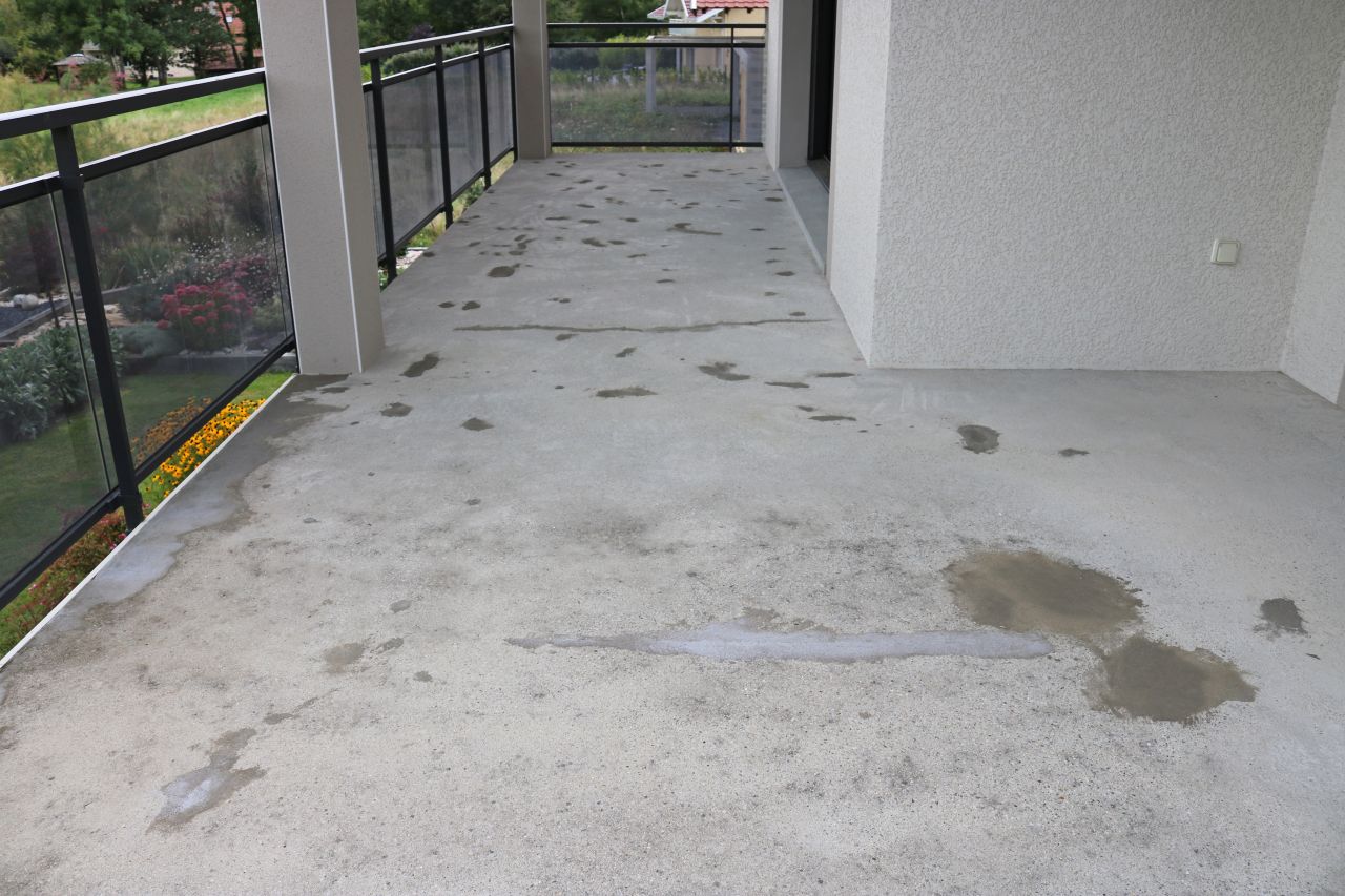

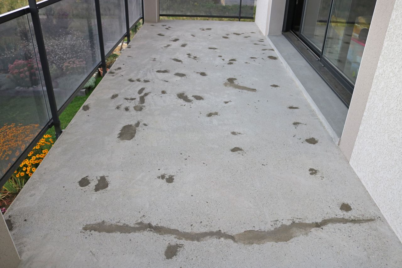

Avec une poudre de ragréage, nous bouchons les trous et creux. Nous le faisons en 2 fois, séchages, ponçages… Ici c’est le balcon dans sa partie étroite, devant la baie de notre chambre.
Nous avançons un peu ; une fissure, nous ne la bouchons pas jusqu’au bout…
Nous n’avons pas trop l’habitude de boucher des trous, notre spécialité c’est plutôt d’en faire ! (On voit que l'un(e) des deux les fait volontiers, et que l'autre râle un peu !)
On progresse encore ; il faut aussi reprendre le pourtour.
A gauche, un début de pourtour ‘réparé’, car de grands creux faisaient flaques…
Comme des fourmis, on continue le pourtour. (Je dis « on », mais après une séance à deux, Jules a préféré continuer seul, allez savoir pourquoi !... )

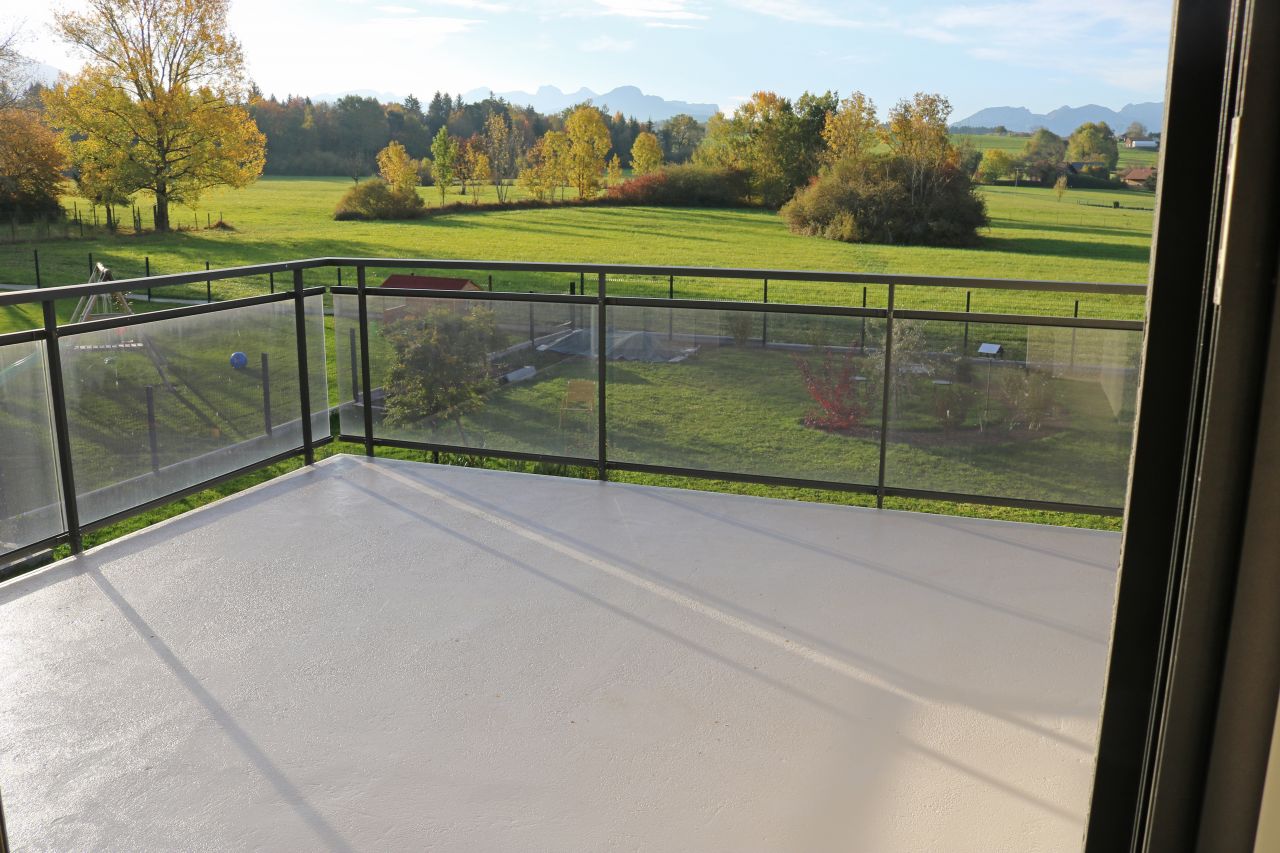

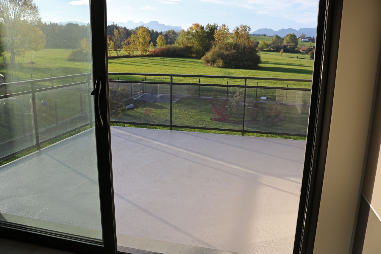

Puis vient le moment tant attendu (car boucher tous ces trous, c’est fastidieux) : la peinture, enfin !
Depuis la chambre de Juliette2, ouvrons la baie…
'Tadam', après les 3 couches, voici le résultat.
Sur la photo cela ne se remarque pas, mais à l’œil on voit toujours les zones lisses (peu nombreuses) et toutes les autres, granuleuses, les coups de règle, etc. … Mais tant pis, au moins c’est propre et on n’amènera plus de poussière blanche dans la maison.
Notre récompense, c’est la jolie vue sur les bosquets sauvages et l’horizon des montagnes bleues.

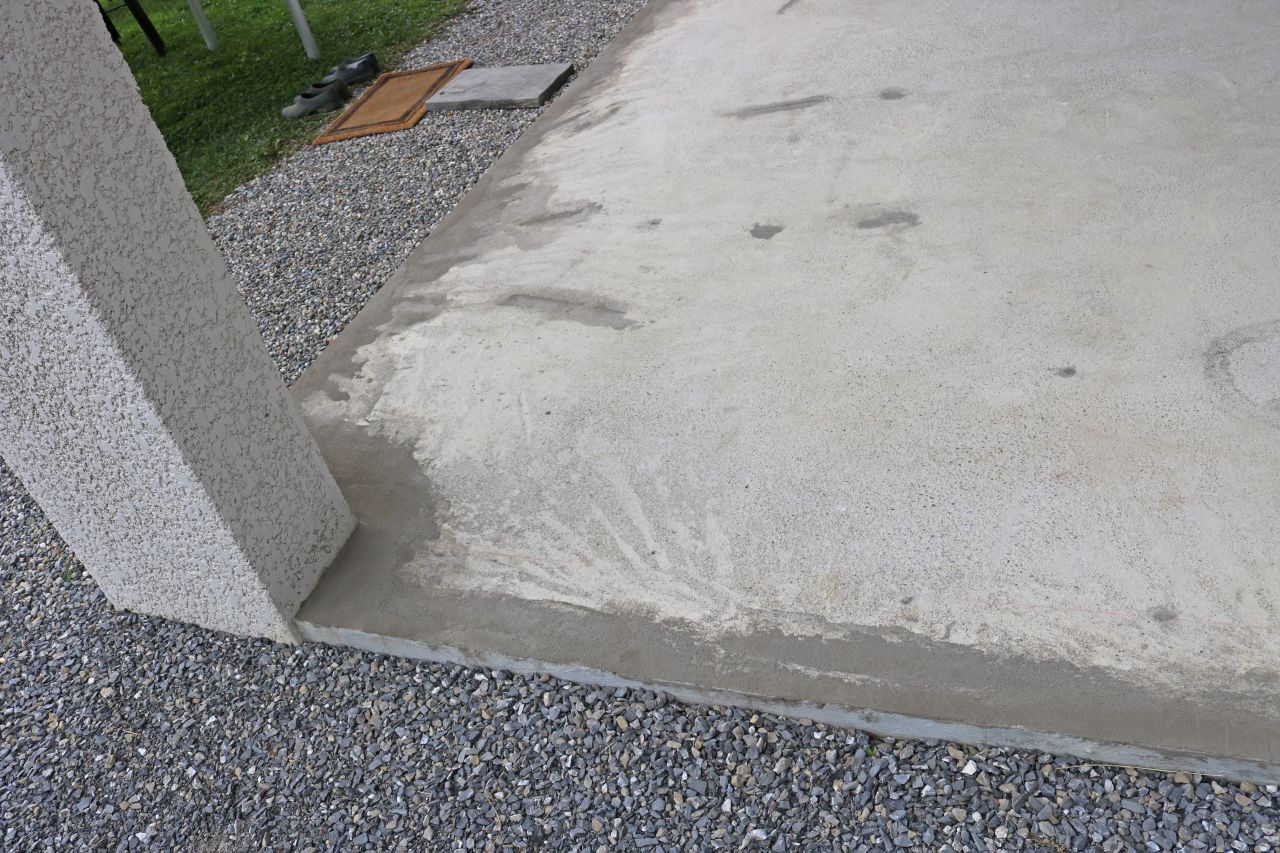

Après le balcon, attaquons-nous à la terrasse.

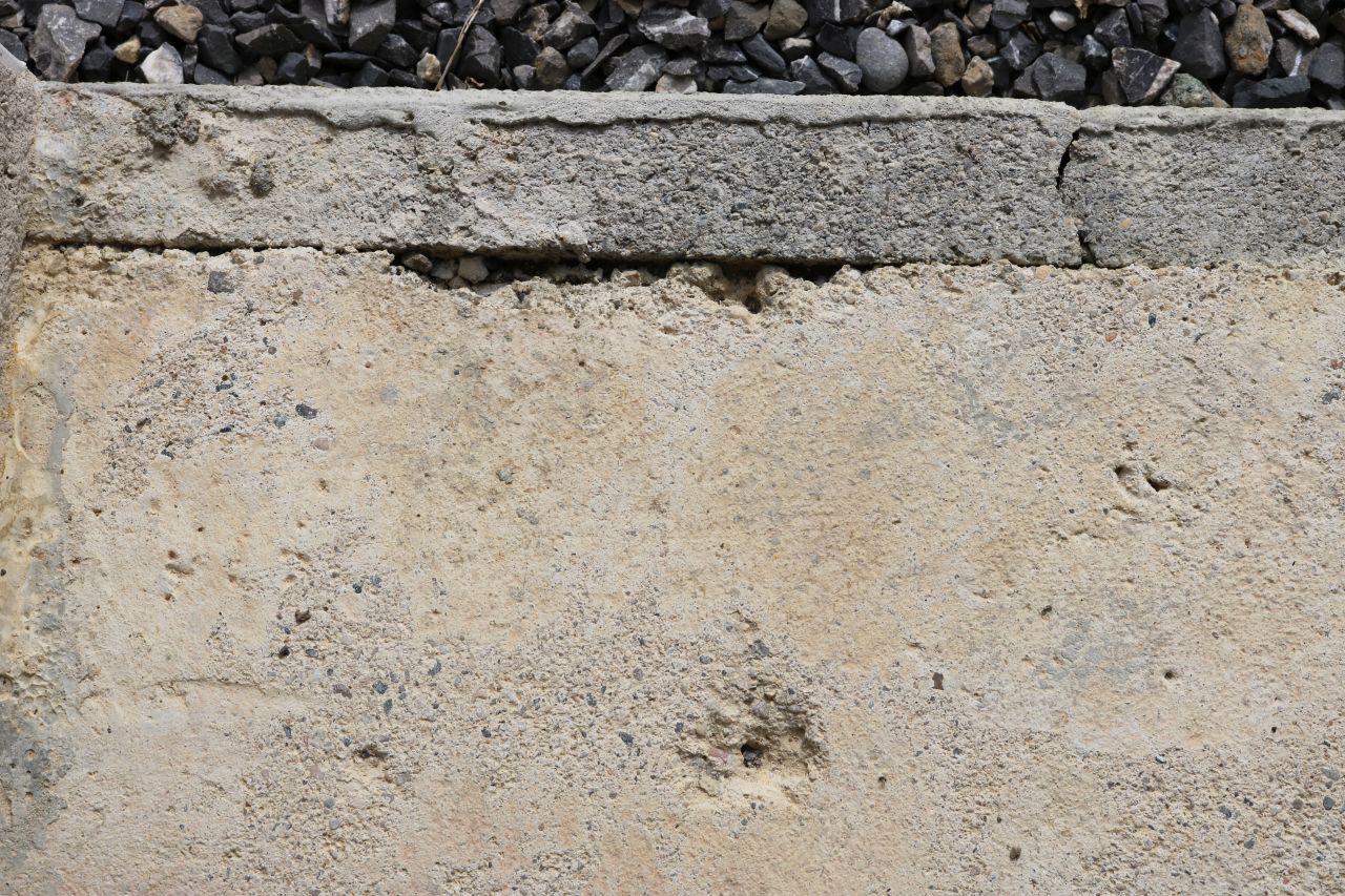

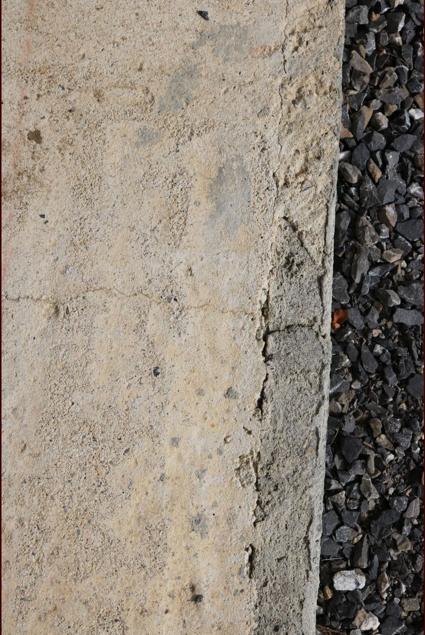

La dalle est sur vide sanitaire, le tout désolidarisé de la maison. Le maçon a donc posé des planelles de rive en périphérie de la terrasse avant de couler la dalle….
Voici la finition du constructeur, prête à peindre.
Face à notre étonnement, le CdT nous dit que c’est au client d’enduire ce pourtour qui, sinon, se désolidarisera !
Il y a aussi de micro fissures
et quelques trous.

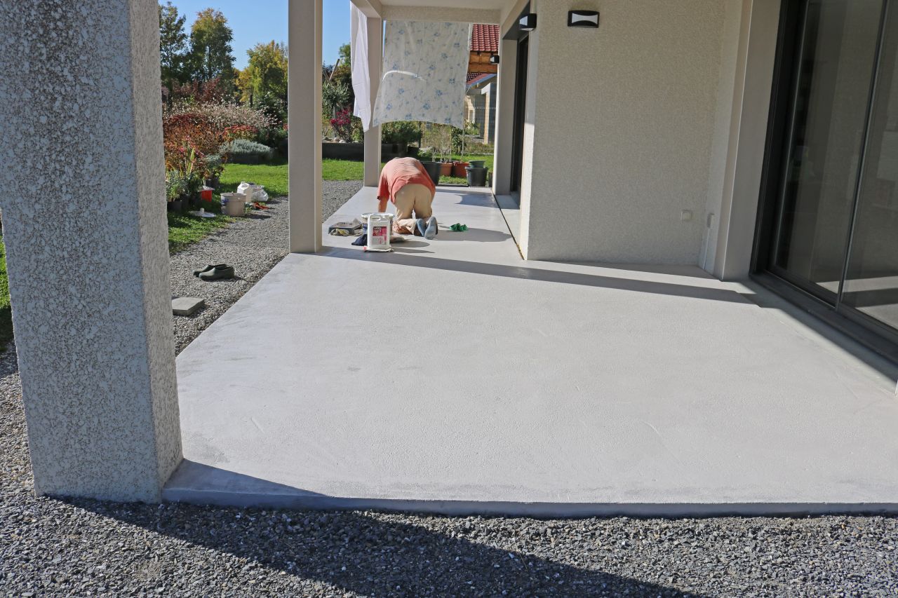

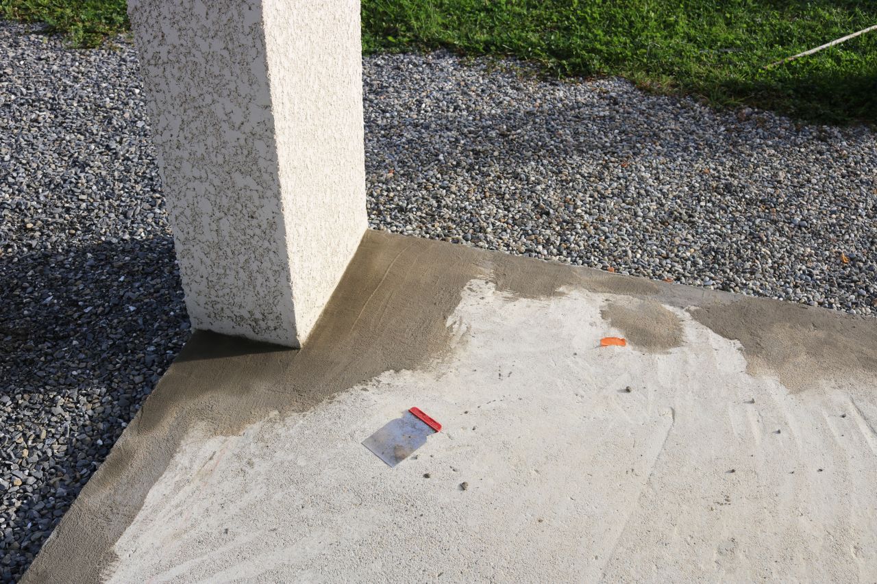

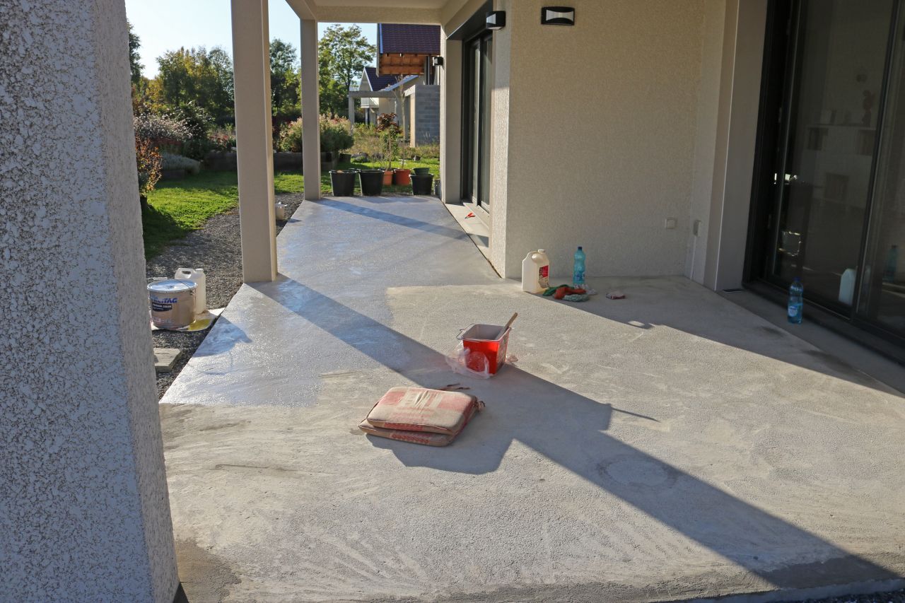

Comme pour le balcon, Jules, à 4 pattes tel un scarabée, se lance dans le ragréage.
Au pied des colonnes, de sacrées cuvettes à combler !

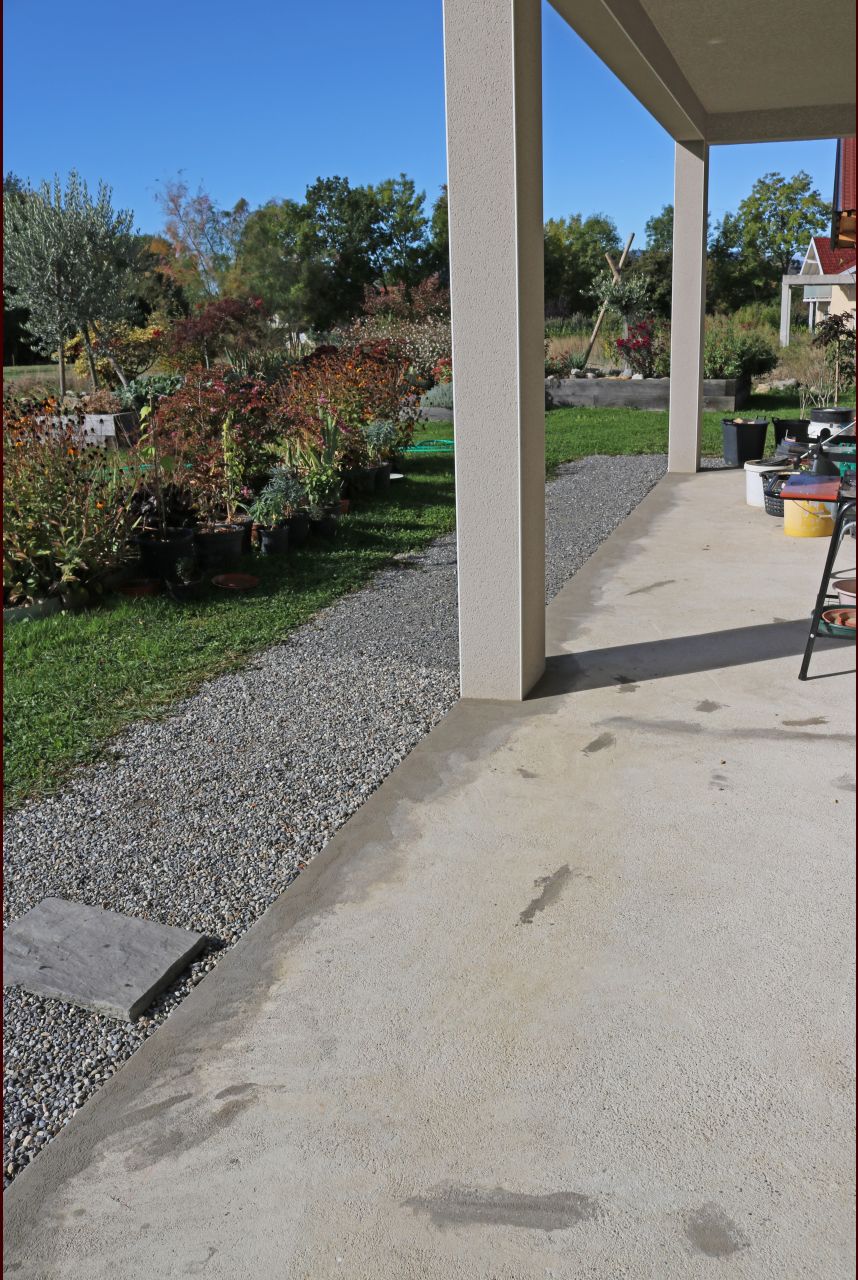

Les finitions sont faites, c’est prêt pour la peinture.

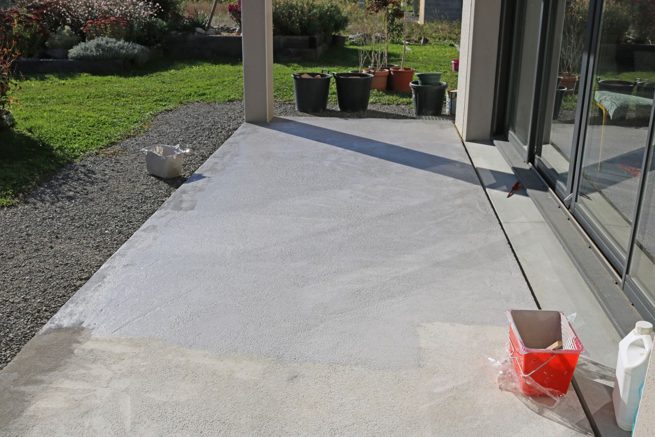

En avant pour la couche d’impression : peinture diluée avec un peu de white spirit.
Cette terrasse est l’exacte réplique du balcon juste en dessus.
On voulait une terrasse couverte : c’est si pratique d’être à l’abri de la pluie, et de pouvoir laisser des affaires ! (Mais évidemment, on en entasse trop : nous avons eu un sacré déménagement pour tout enlever !)
Ma vaillante moitié à nouveau en scarabée pour rajouter une couche !
Fin de la 2ème couche (ou plutôt de la 1ère couche de finition). Il a fallu tout appliquer au pinceau, seul moyen de faire pénétrer la peinture sur cette dalle toute en micro trous.
La couche finale – enfin au rouleau – suivra (non photographiée car temps maussade et le porche nous attendait).

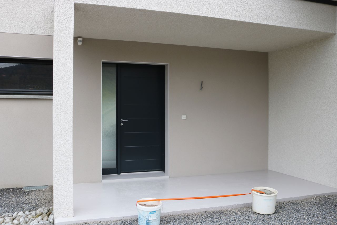

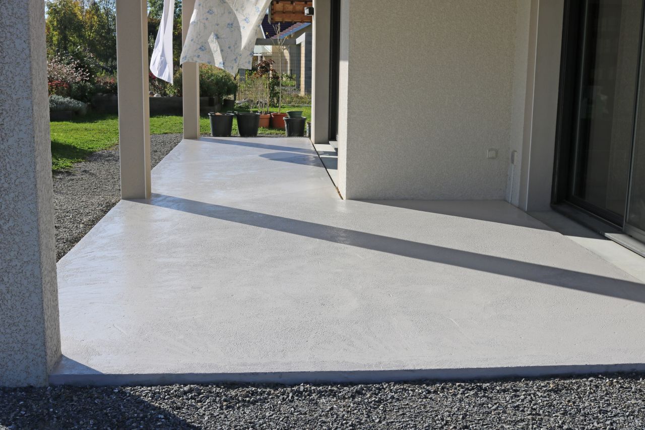

Pour le porche, les maçons s’étaient appliqués, enfin. C’est beaucoup plus lisse que balcon et terrasse, il y a eu très peu de trous à reboucher. (Comme quoi « quand on veut, on peut » !)
Voici le résultat après la 3ème couche de peinture.
Au total cela nous aura fait 59 m2 x 3 couches. Ce n’est pas parfait (il reste beaucoup d’irrégularités de support au balcon et à la terrasse), mais la peinture termine enfin ce chantier ! Nous sommes satisfaits, c’est net et propre, avec une teinte en harmonie.
Attention, Peinture fraîche !  :  La clôture, c’est pour le chat.
Ce soir il devra dormir ailleurs !

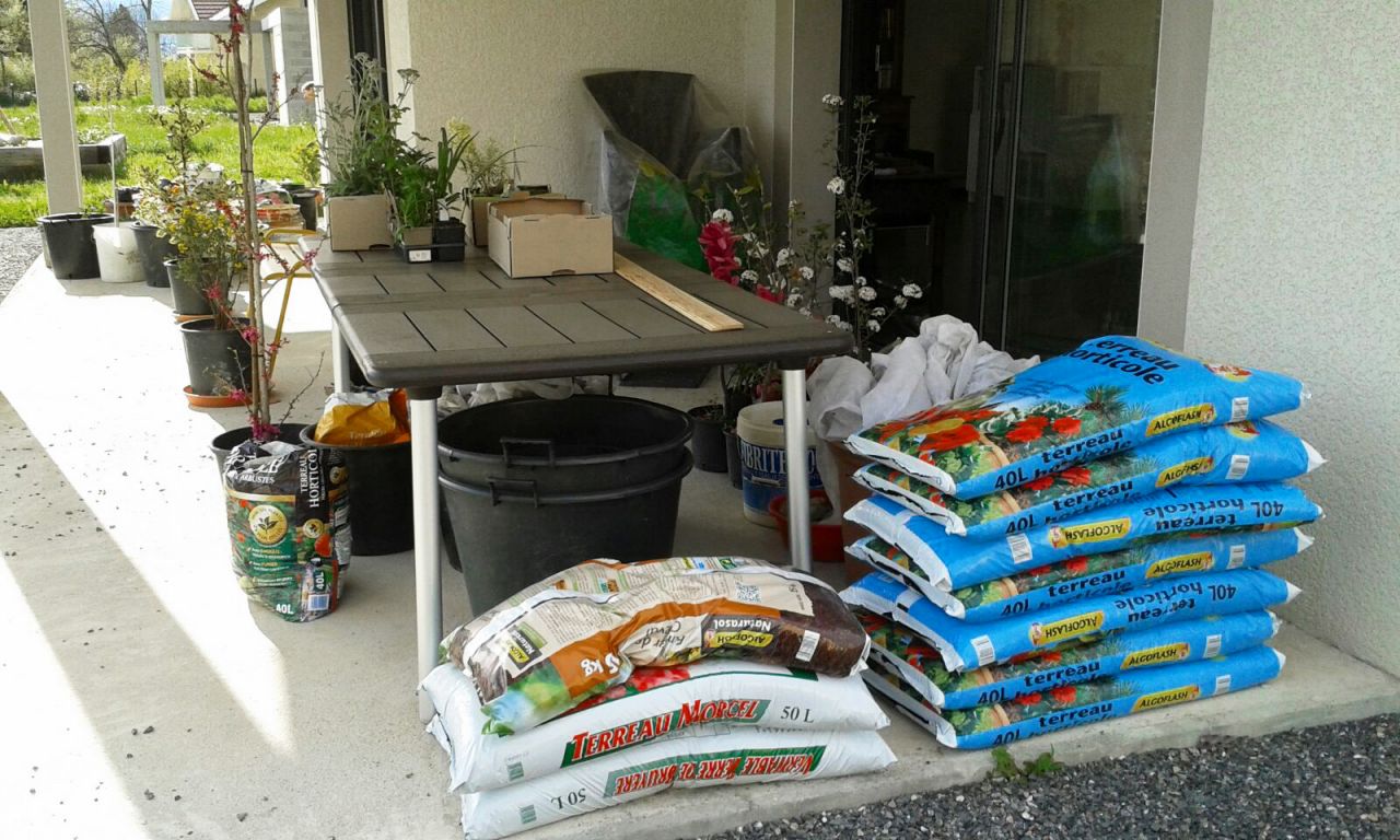

Voici une photo prise par Juliette1 avant que la terrasse soit peinte.
Comme vous pouvez le constater, ses bordéliques parents, ou plutôt sa bordélique mère, utilise la terrasse comme annexe d'une jardinerie    plutôt que dans son but premier : l'agrément.
Mais voyons, créer un joli jardin en partant de rien , voilà le plus bel agrément qui soit... enfin, pour moi...
Encombrement de la terrasse avant peinture de la dalle
« Encombrement de la terrasse avant peinture de la dalle »
Donc tout ceci (avec bien d'autres choses encore) fut enlevé pour la peinture. Les sacs n'existaient déjà plus, avalés par ces Moloch que sont les trous de plantation. Il y avait surtout une armada de bidons et bacs en tout genre (qui ne sont pas sur la photo)... Et où mettre tout cela ?...
Oui car c'est juré, on va être ordonné, et garder une terrasse qui soit... une terrasse.

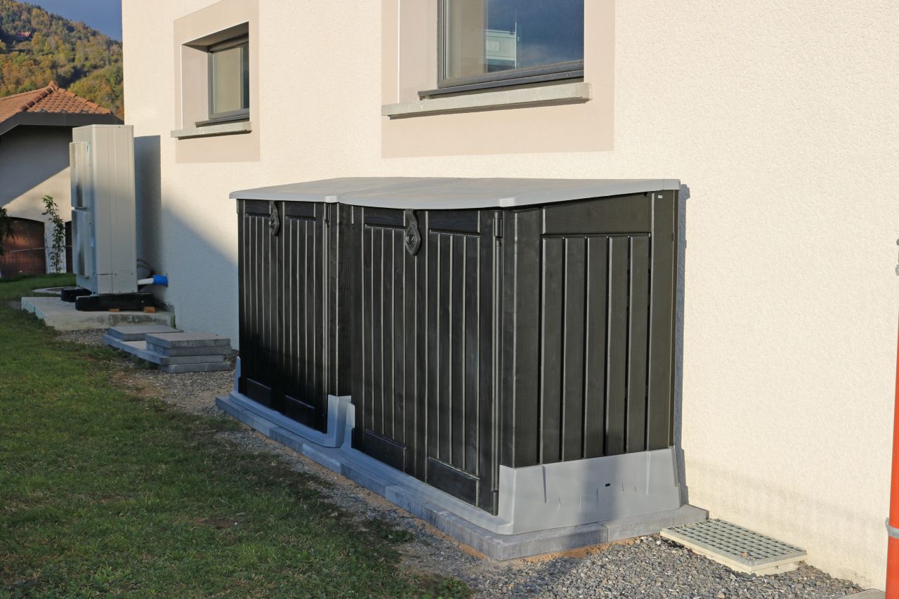

2 coffres de jardin
« 2 coffres de jardin »
Adossés au garage, invisibles de la terrasse, ils seront discrets.
2 coffres de jardin
On les a posés sur toile de paillage, sable et dalles béton.
Mais obtenir ces dalles fut toute une aventure !
On les avait commandées chez l’enchanteur en mai, avec sur le bon de commande la livraison indiquée pour le 21 juin. Au début juillet nous contactons le magasin et apprenons qu’il a… oublié de commander !... On nous demande de le rappeler…. A la fin juillet nous ne savions toujours pas quand les dalles allaient arriver… Je vous passe les détails, il a fallu secouer le cocotier jusqu’en haut !...
Mais finalement, les voici posées.
2 coffres de jardin
Un coffre fait L 130 x  P 74 x H 110 cm (845 l).
Il ne reste plus qu’à les remplir de pots de fleurs vides, vieux bidons et bacs empilés…
