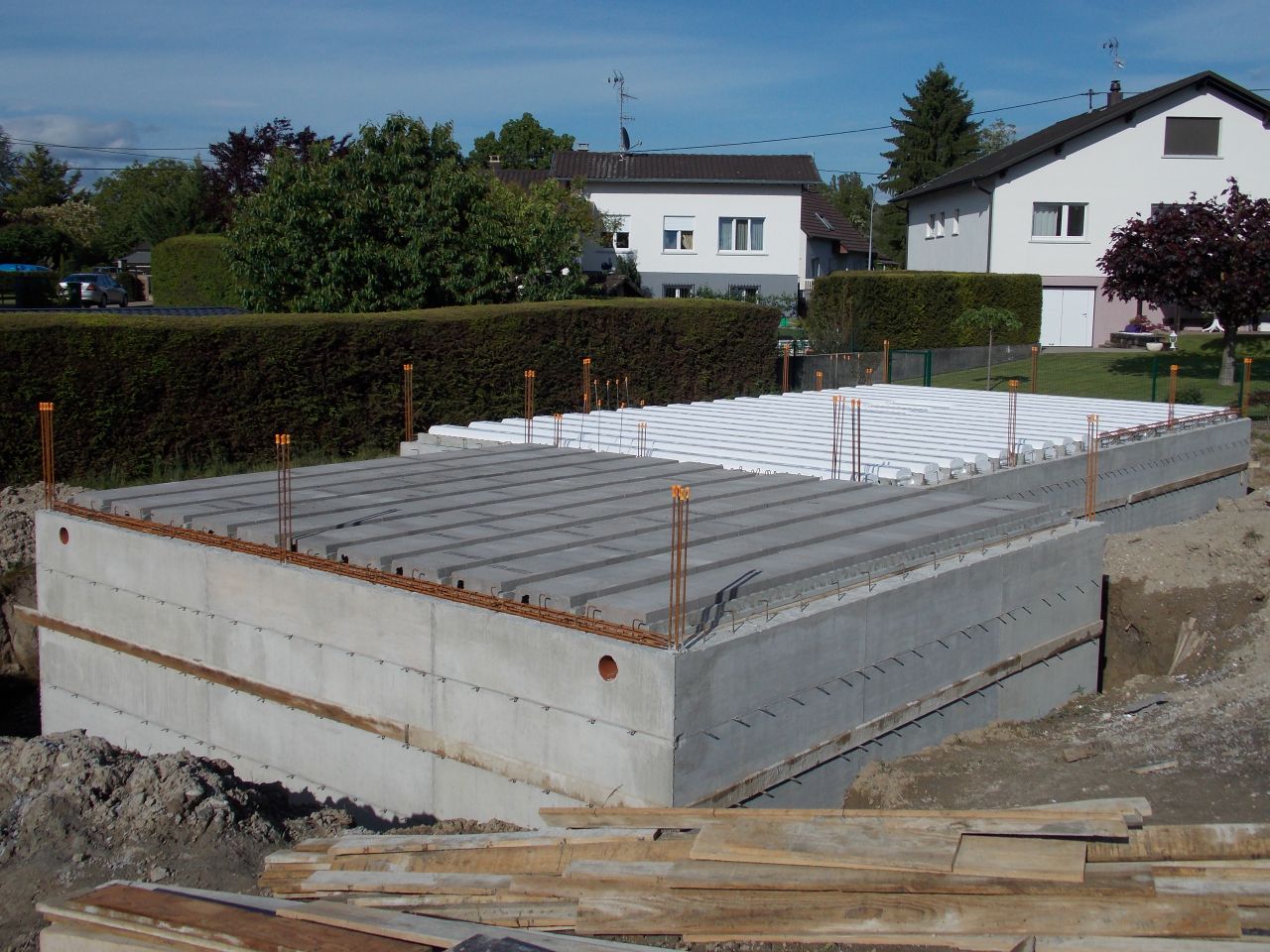

« Préparation dalle du rez de chaussée 09/05/2014 »
Gros oeuvre > Fondations - vide sanitaire - dalle Par buschur68 le 11/05/2014 à 21h40
Les hourdis polystyrènes de la dalle du rez de chaussée ainsi que les hourdis bétons de la dalle du garage ont été posés ce vendredi 09 Mai.
Sur la 2ème photo, une vue de l'intérieur de la cave avec les étais. La dalle sera normalement coulée lundi.

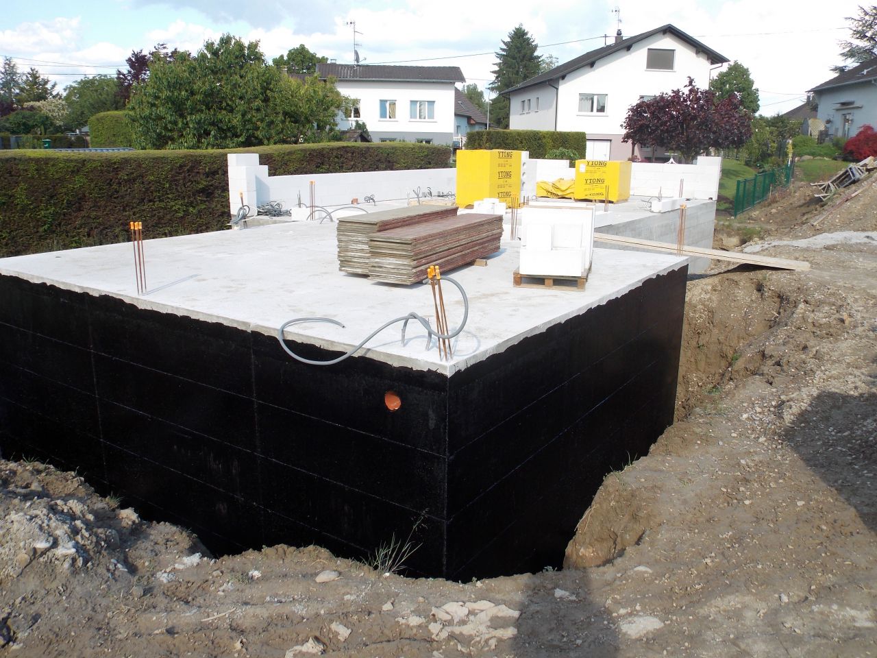

« Enduit bitumeux et 1ères rangées de Ytong 14.05.2014 »
Gros oeuvre > Elévation des murs - étage Par buschur68 le 15/05/2014 à 20h35
L'enduit bitumeux a été appliqué sur les murs de sous-sol non isolés ( sous le garage et au niveau de la rampe).
Les premières rangées de Ytong ont également été posées. Sympa les petites poignées creusées dans la brique pour faciliter la pose :

« Elévation des murs du Rdc 15.05.2014 »
Gros oeuvre > Elévation des murs - étage Par buschur68 le 15/05/2014 à 20h43
Ces derniers temps le chantier avance vraiment vite, nous avons à peine le temps d'en profiter
Les murs du rez de chaussée ont bien poussé aujourd'hui.
Côté sud (avec l'emplacement des futures baies vitrées) :
Côtés Nord et Est :
Petit détail technique: le linteau de la fenêtre avec le ferraillage. Le tout sera rempli de béton:
