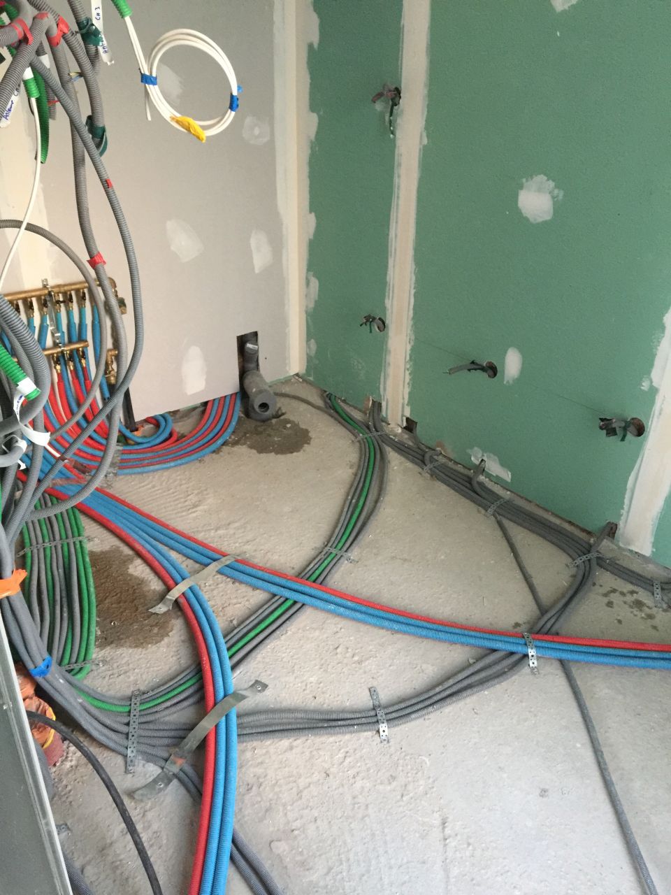

Salut les 2v, en regardant vos photos je vois qu'il y a pas mal de croisement des tuyaux. Vérifiez bien s'il faudrait peut être creuser un peu votre dalle pour que les tuyaux qui se croisent ne fassent pas trop de volume au moment de couler la chape. Dans mon cas plombier et électricien ont du faire un peu de place dans la dalle et même avec cela le chapiste a du s'adapter pour éviter des fissures.
De : Valbonne (6)
les2V Picto info Auteur du sujet
Membre super utile Env. 2000 message Finistere
Merci Lulita pour les infos. Je vais voir avec le chapiste si c'est embêtant pour lui. En ce qui concerne la chape qui va venir recouvrir les tuyaux, c'est une chape sèche donc différente de la votre qui a été coulée. Le chapiste intervient lundi je vais voir avec lui si je peux le voir demain pour valider l'ensemble ! Bonne soirée

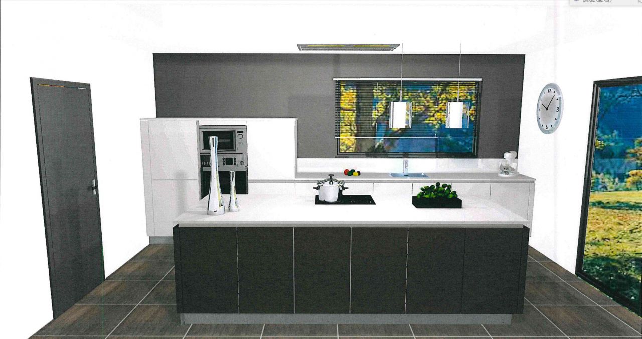

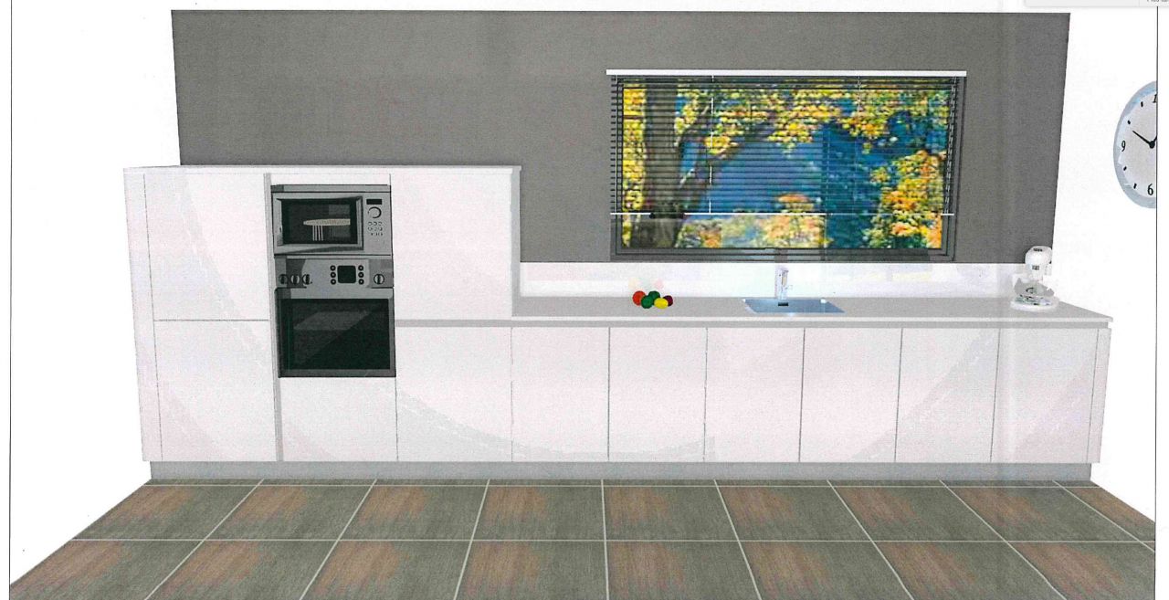

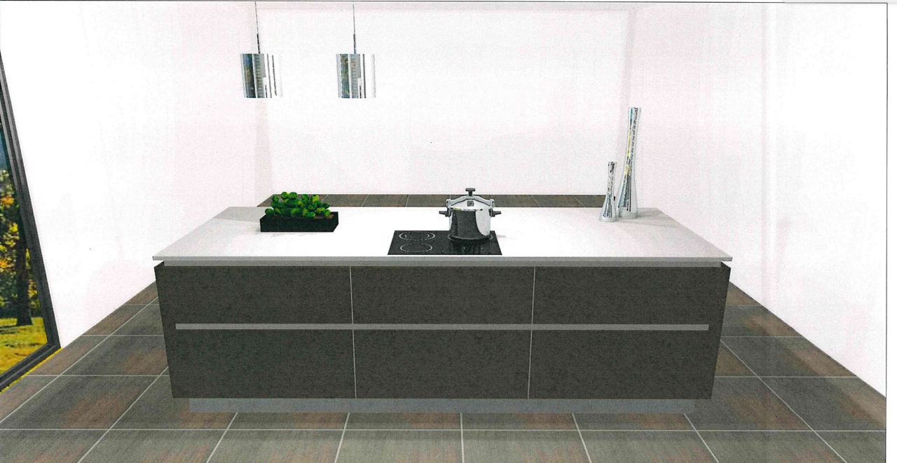

Bonjour a tous, comme promis je fais un point sur notre chantier.
En ce qui concerne le projet cuisine que nous avons relancé avec plusieurs cuisiniste notamment Camille Foll et Arthur Bonnet. Nous avons continué de négocier avec Camille Foll.
Nous avons signé la semaine dernière son devis après avoir sortis les plans de travail de son offre ce qui nous a permis de passer en direct avec un marbrier pour obtenir les deux plan de travail en Dekton (http://www.dekton.fr/quest-ce-le-dekton/). Le lien qui vous expliquera ce qu'est le Dekton.
Je vous met les vue de la cuisine redessine. Enfin une vrais sans poignées !
Nous le voyons courant avril pour validé les couleurs (surtout celle de l'îlot central).
Cuisine vue 3
Cuisine vue 2
Cuisine vue 1

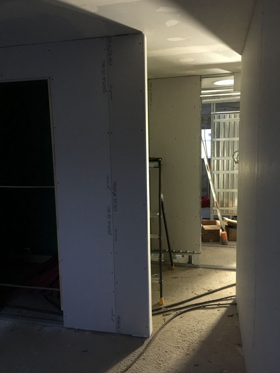

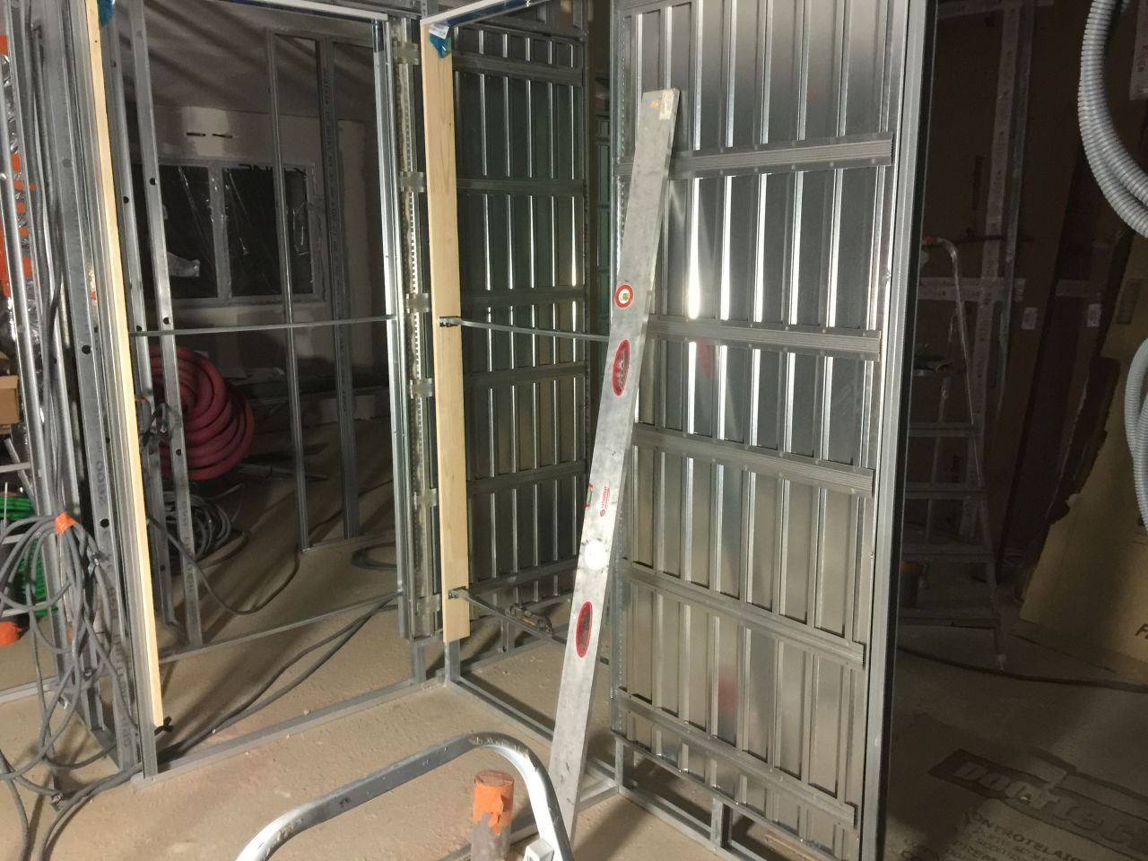

  • Nous avons terminé les cloisons de toute la maison ainsi que la pose des portes a galandage.
Pose des portes a galandage
On continue la pose des cloisons.

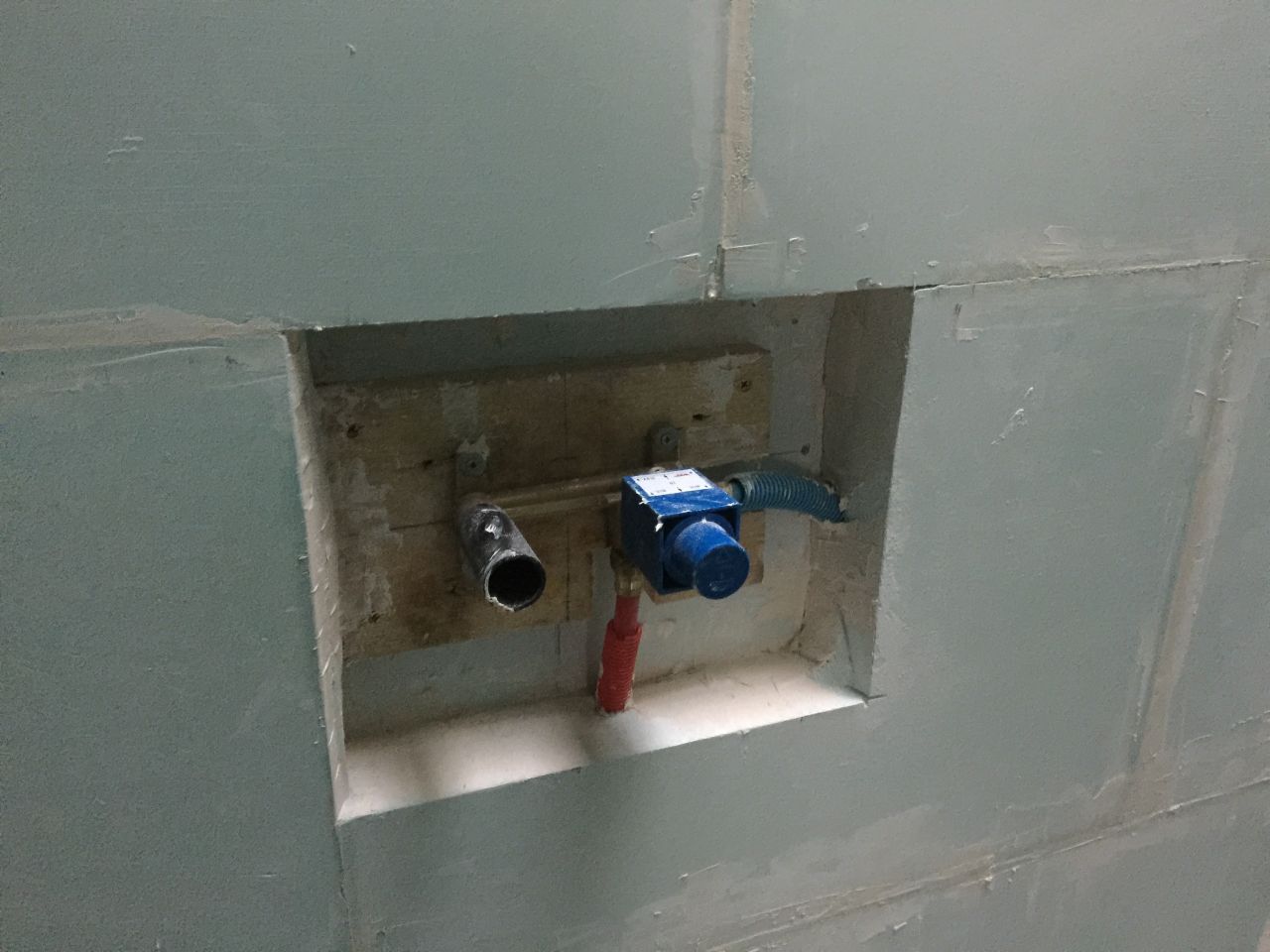

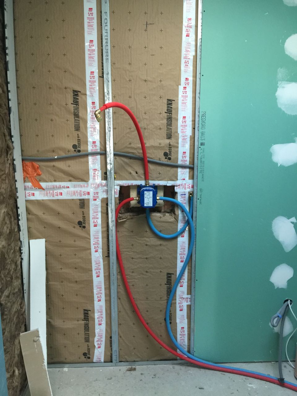

  • La cloison en carreau de plâtre de la salle de bain est posée avec tout les robinets encastrés de prévus
Cloisons entre douche et meuble vasque salle de bain
Mise en place corps encastré pour thermostat douche

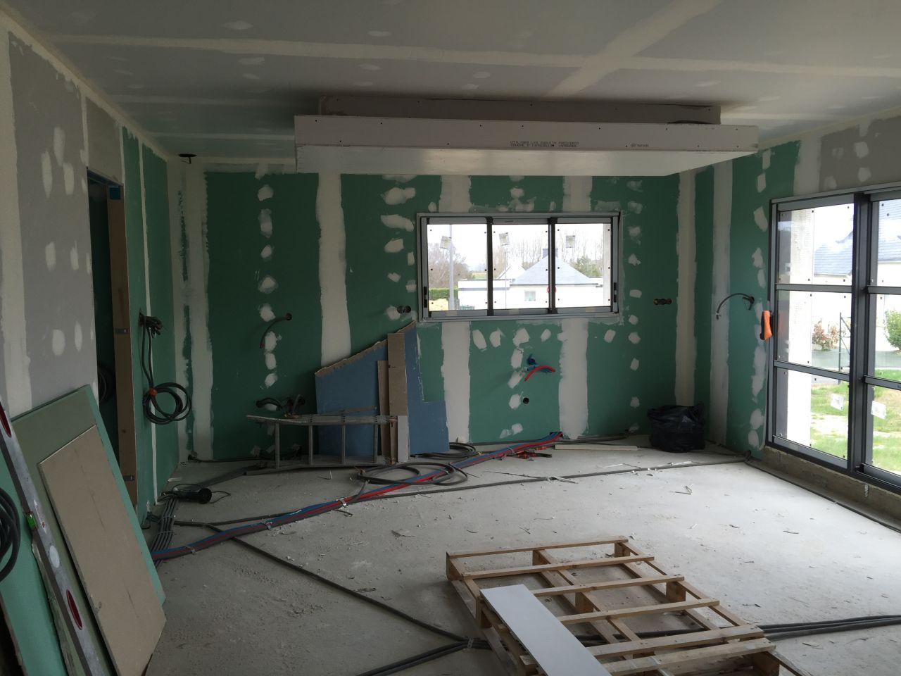

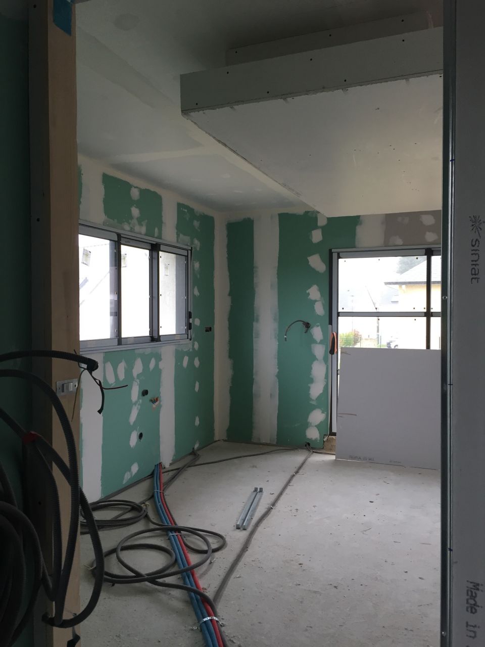

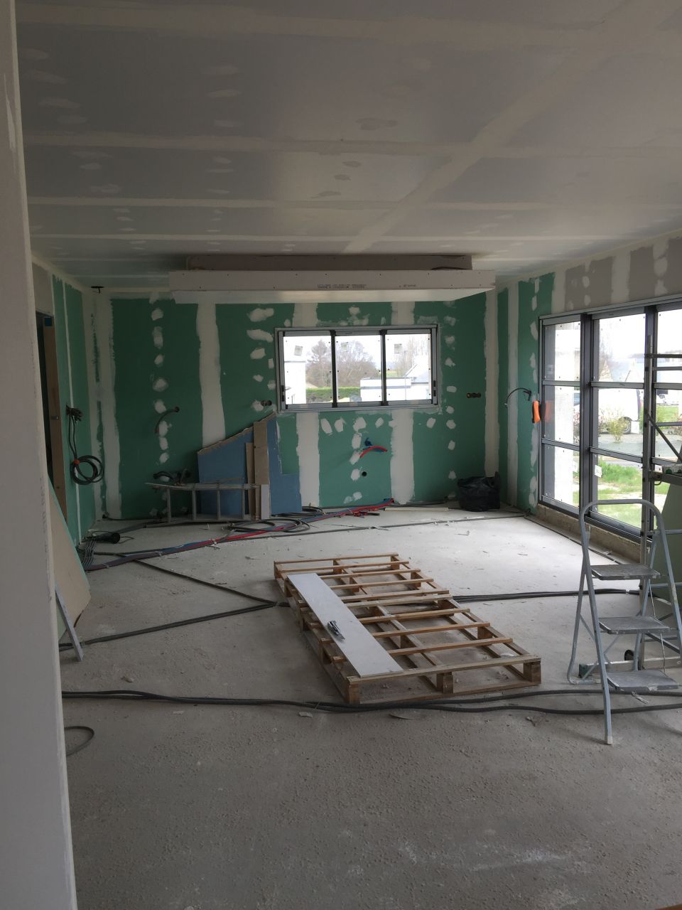

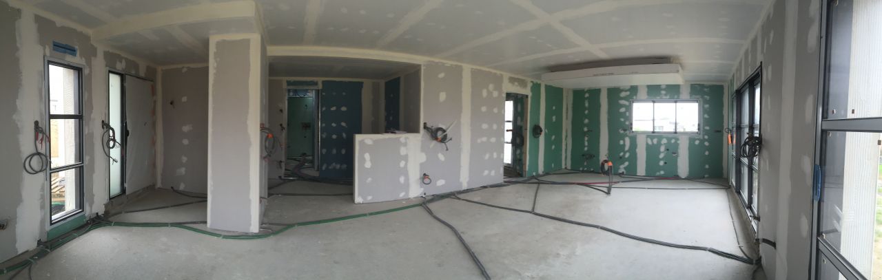

  • Le faux plafond de l'ilot central est mis en place.
Faux plafond au dessus du futur ilot central. (Vue de l'entrée)
Faux plafond au dessus du futur ilot central. (Vue du séjour)

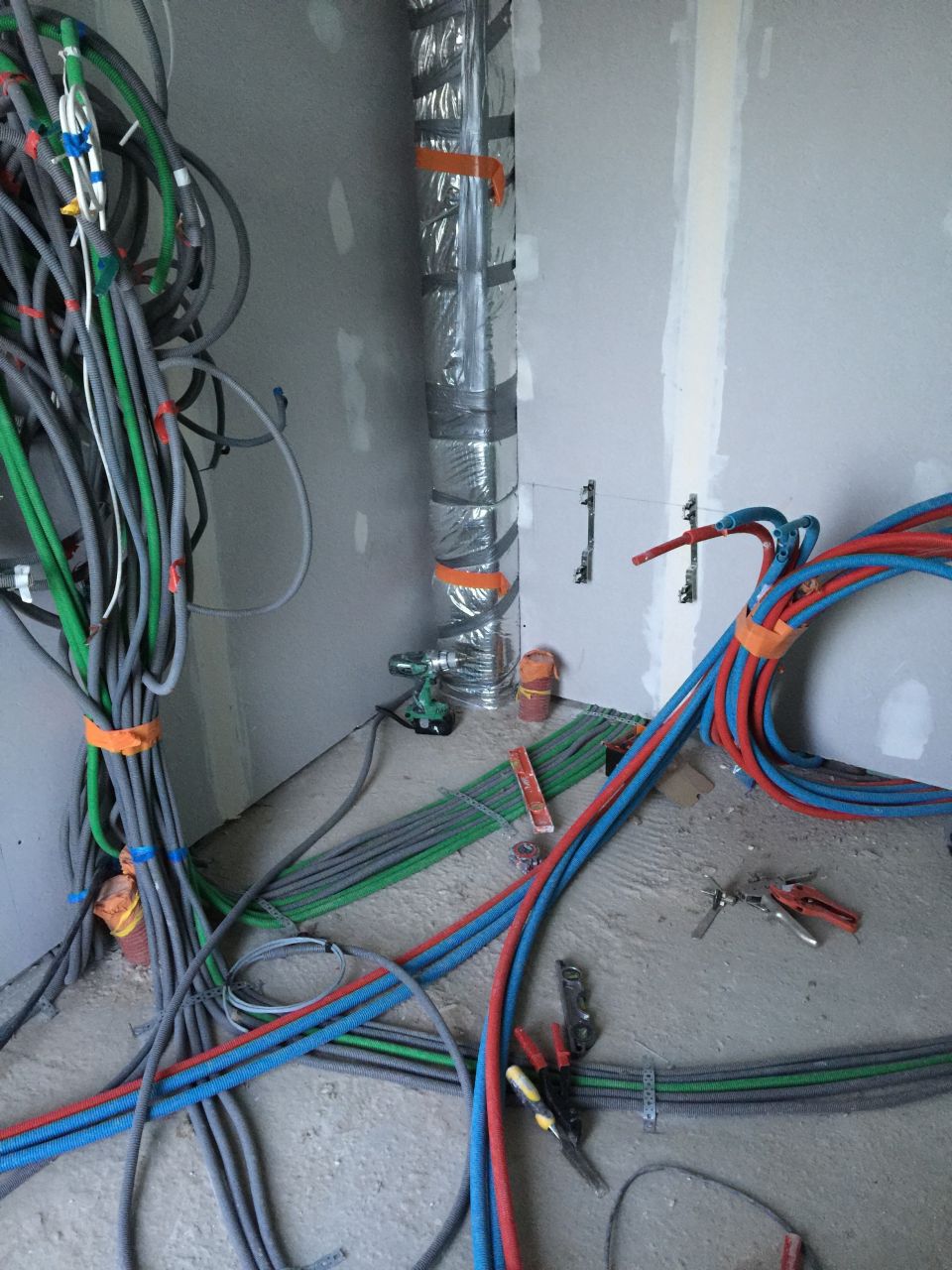

  • L'électricité est passée partout (reste a tout mettre dans le coffret)
Le cellier commence a se dégager !

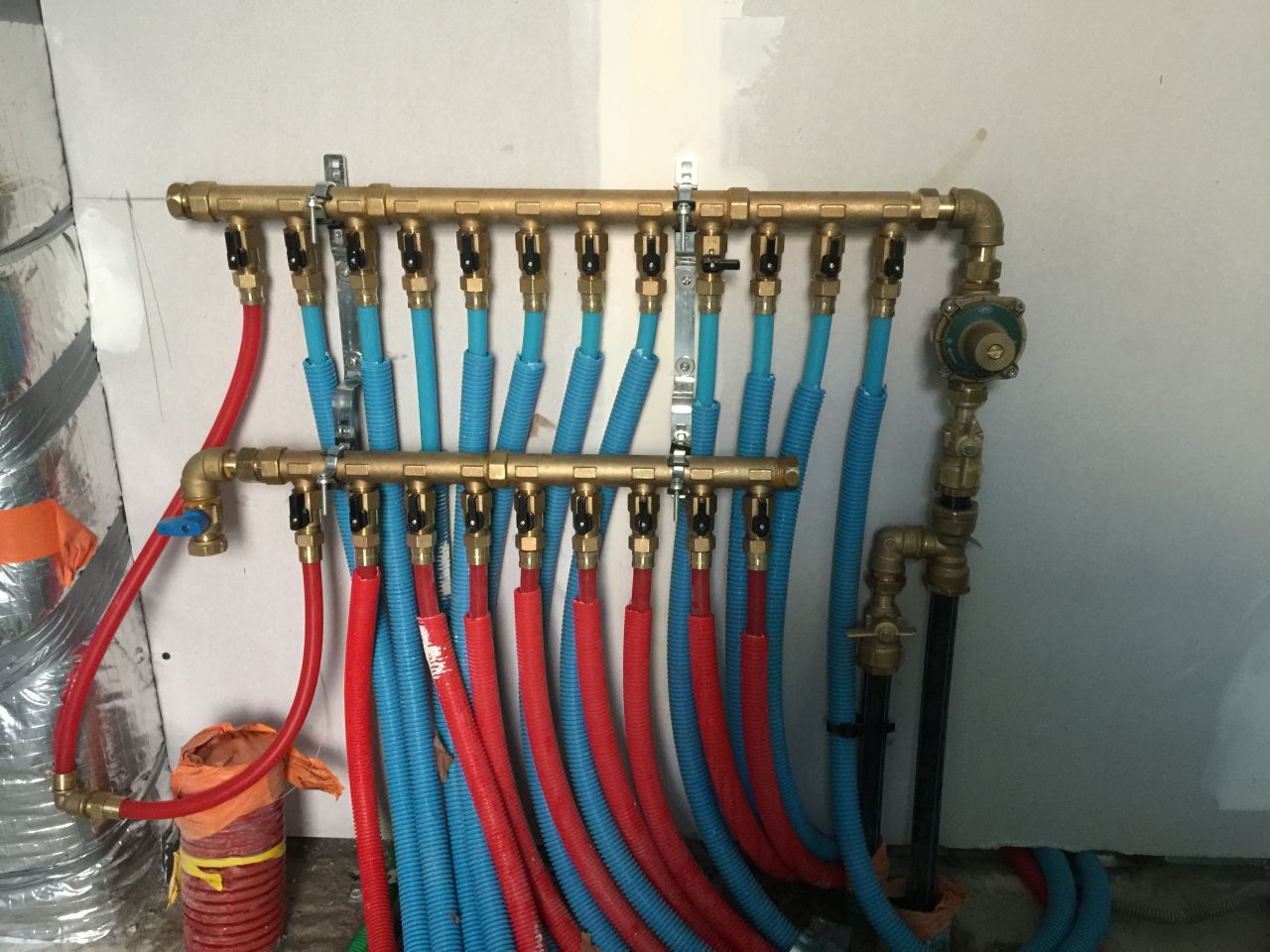

  • La plomberie est passée aussi avec la nourrice installée et mis sous pression ! Deux fuite détecté sur le sertissage du PER. Ce qui m'a permis de changer les raccords tout de suite.
Nourrice eau froide et eau chaude

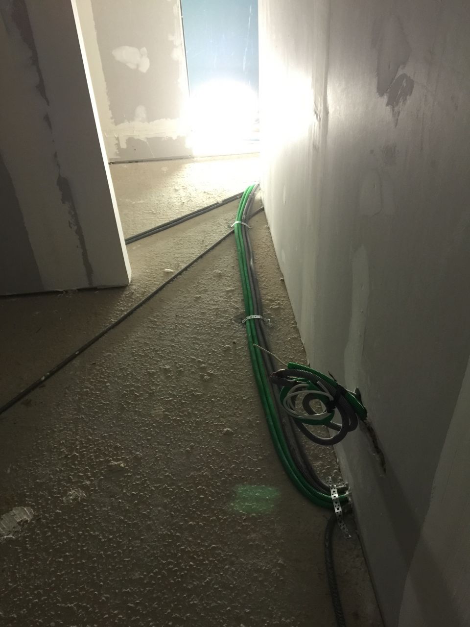

  • Les gaines sont toutes attachées au sol
Fixation des câbles électrique

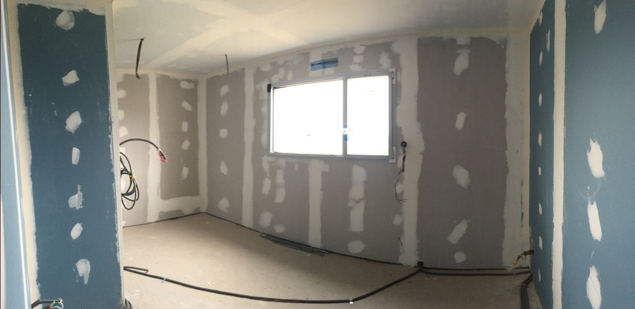

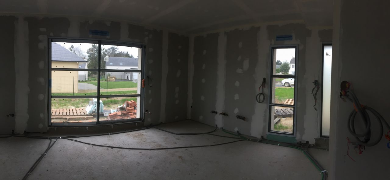

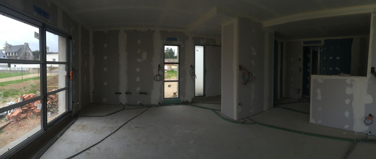

  • la première et seconde passe de joint est faite. Il reste l'ilot central et quelque finitions a faire. En remerciant mon beau père d'ailleurs qui à géré toute ce travail depuis pas mal de weekend ! Plus de 700 mètre linéaire de joint. Et ma petite femme aussi qui à mis la main a la patte !
chambre 3
cuisine
Hier nous avons donc terminé l'électricité, j'ai refait les deux liaisons équipotentielle supplémentaire pour la salle de bain et la salle d'eau afin d'être aux normes avec le Consuel ! Nous avons tout débarrassé pour accueillir la chape de ravoirage dés lundi matin 8H30.

Au top ce projet cuisine et enfin un projet qui vous va! SANS POIGNEES non de non W00t

Oui Cindy enfin cette cuisine ! On est content car cela nous a permis de pousser la reflexion est acheter des plans de travail en Dekton ce qui n'était pas prévus a l'origine. Pour la délégation oui c'est une excellente nouvelle aussi qui fera de toute façon du bien au porte monnaie!
chambre 3
cuisine
