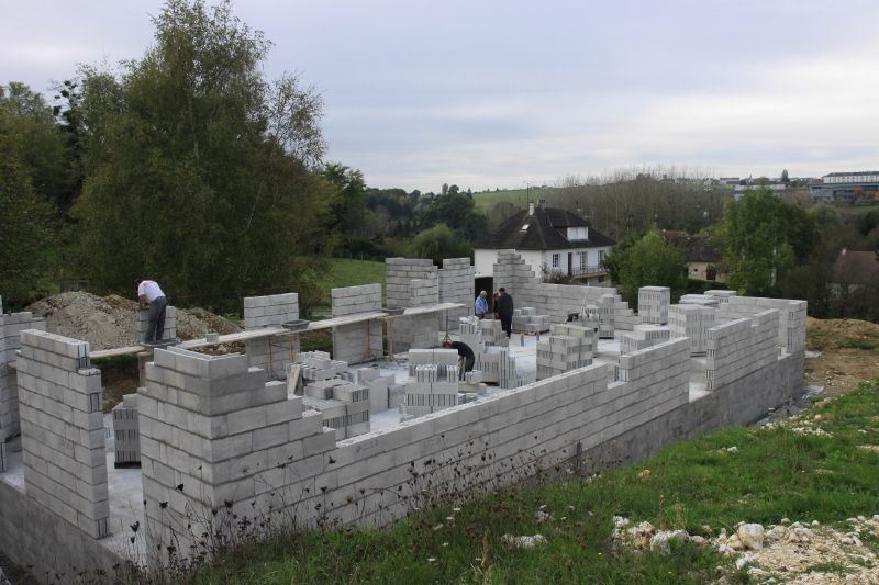

Mais surprise les ouvriers travaillaient aujourd'hui Biggrin ça a super avancé déjà ! Les murs de la maison sont pratiquement montés ! Impressionnant ! A demain donc pour les photos j'espère !
Bonne soirée !
Alors ils sont encore plus fort que chez nous, vu la superficie de la maison c'est fort.
Je suis impatient de voir le résultat.

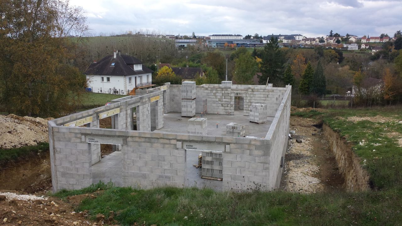

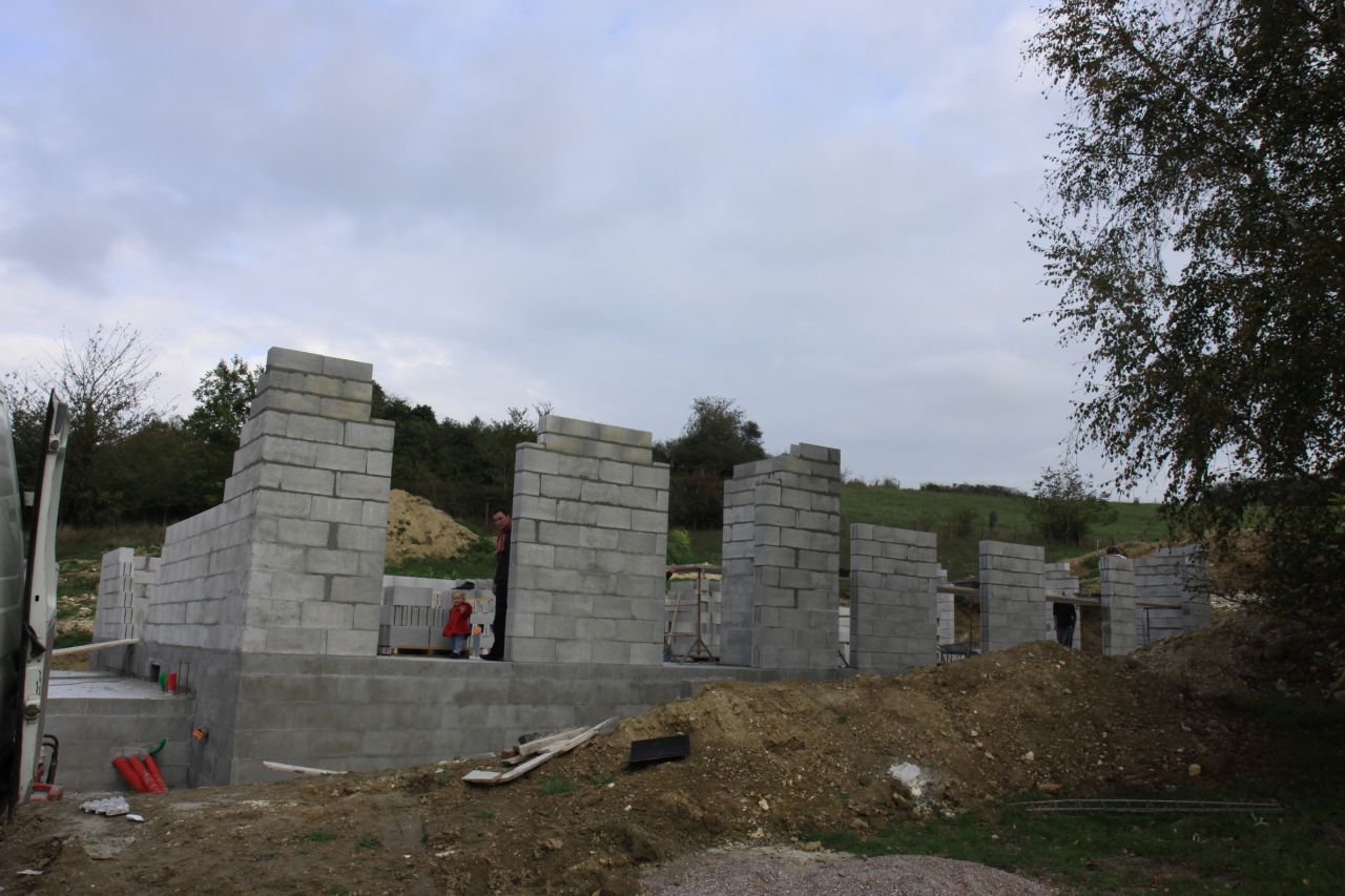

Gros oeuvre > Elévation des murs - étage Par dad95 le 26/10/2014 à 12h46
un beau samedi
Picto recompense Membre sympa
De : Seigy (41)
Photolover Env. 400 message Amboise (37)
Impressionnant, avec un chantier bien propre, voilà du beau travail comme je l'aime
Voilà trois forumeurs heureux Biggrin
Bon dimanche
Picto recompense Photolover
De : Amboise (37)
Membre utile Env. 900 message Amboise (37)
Ah oui ça monte bien !
ele parait vraiment immense Laugh
De : Amboise (37)

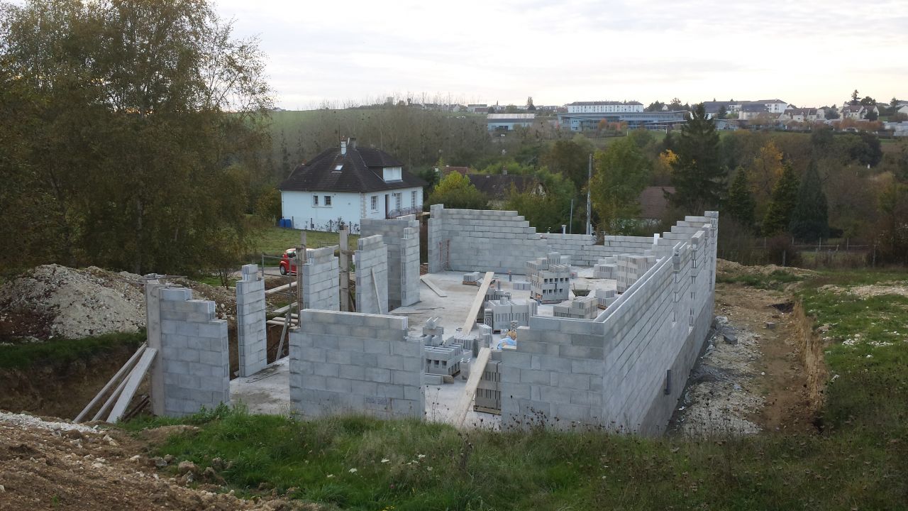

A la vitesse ou ils vont ce soir ils doivent être au chaînage, tu vas me doubler de vitesse
C'est important qu'ils puissent mettre hors d'eau et d'air avant les grands froids.
Bonne soirée

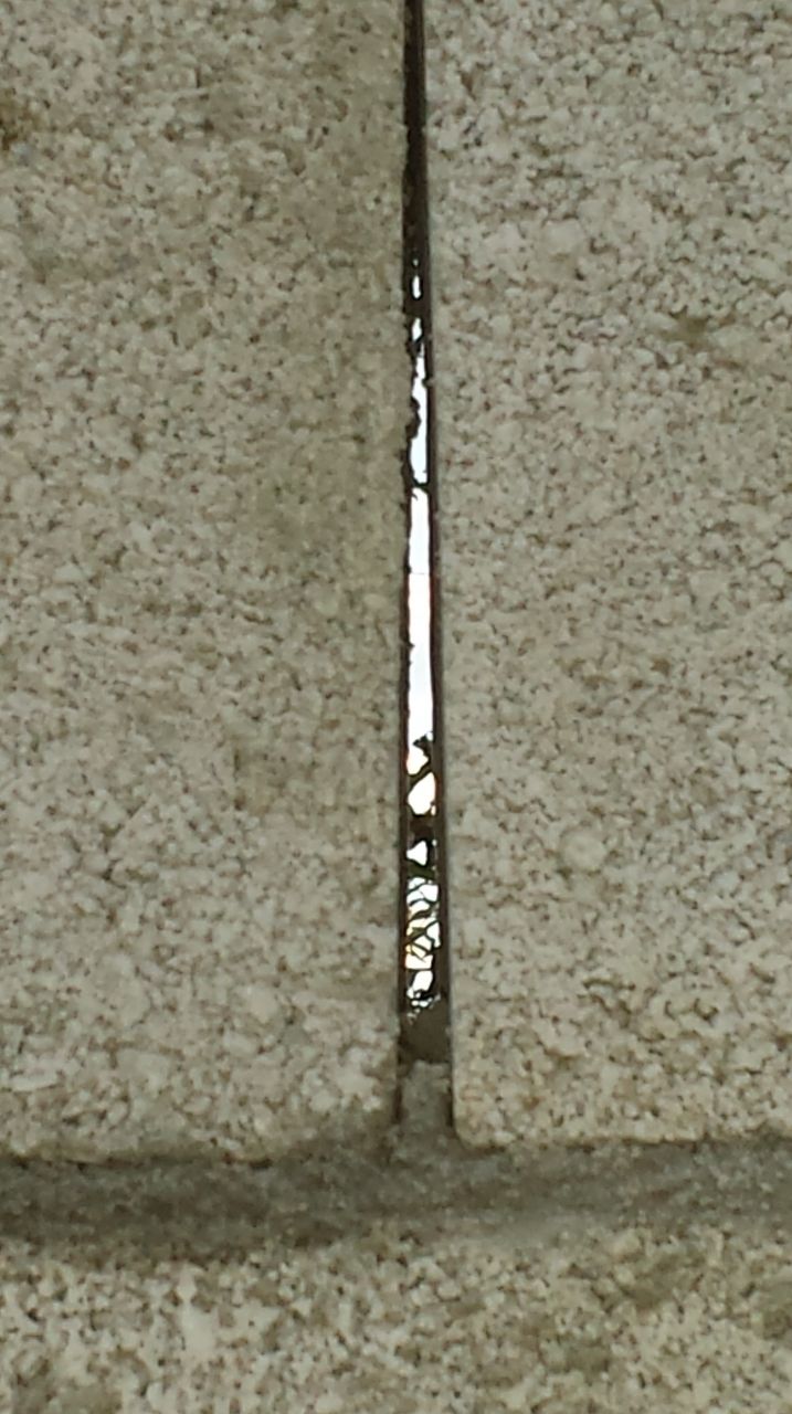

Gros oeuvre > Elévation des murs - étage Par dad95 le 29/10/2014 à 20h18

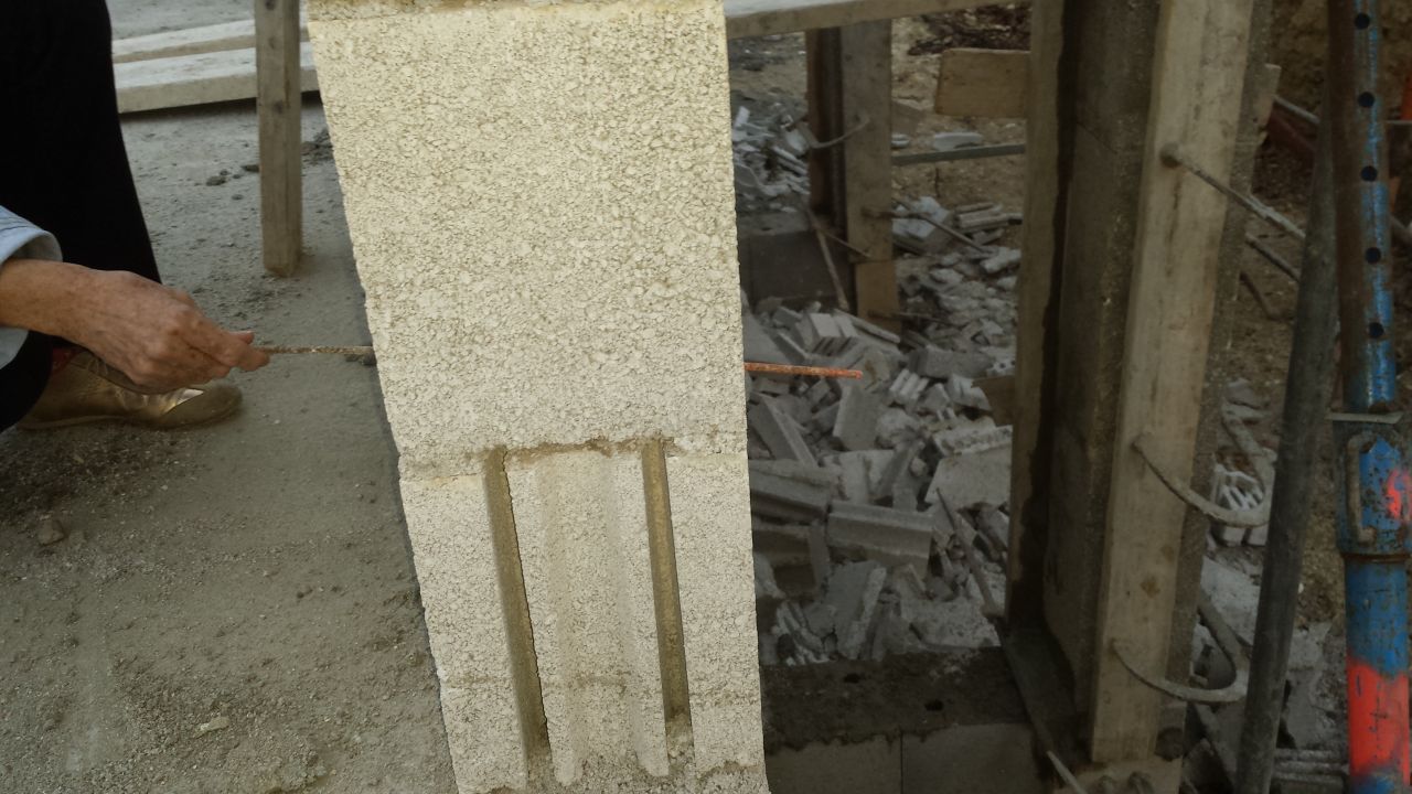

Hello, bon le travail a bien avancé mais oh surprise comme vous le voyez sur les photos il y a un blême avec le montage des agglomération !Blush question isolation ça va pas être terrible. La RT 2012, les maçons ne doivent pas connaître ! Coup de fil a ML qui ne sait pas trop quoi dire ! Il leur a pourtant expliqué comment les poser, nous a t'il dit ! Bref rv demain matin sur le chantier avec le maçon !
De : Seigy (41)
Et bien je vois que même ML rencontre les même problèmes que j'avais déjà constaté sur d'autres constructions sur notre lotissement avec quand même un avantage pour ta construction les murs sont droits (on ne pouvait pas en dire autant ici) j'ai même pris des photos des maçons en train de boucher les trous (important quelquefois + de 2cm)avant de pouvoir faire les enduits sur les murs.
Je n'aime pas ce système de collage qui pourtant est le seul à garantir la continuité de l'isolation mais à quel prix.
A demain pour la suite.
Au fait rien à bougé chez nous a suivre...
Amitiés
De : Amboise (37)
dad95 Picto info Auteur du sujet
Membre sympa Env. 600 message Seigy (41)
Ou ils ne savent vraiment pas comment monter les blocs pierre ponce ou ils s'en fichent mais là c'est grave ! J'ai payé un supplément non négligeable pour une meilleure isolation et je ne vais pas accepter un rebouchage a la va vite ! Pour moi ce que je vois c'est du travail de sagouin je suis désolé !
De : Seigy (41)
dad95 a écrit: Pour moi ce que je vois c'est du travail de sagouin je suis désolé !
Je suis totalement d'accord avec toi c'est bien ce qui m'a fait reculer et prendre du parpaing traditionnel en augmentant l'isolant intérieur pour compenser en partie la différence.
J'ai trop vu ce genre de collage pour ne pas en vouloir.
Je suis sincèrement désolé pour toi et j'espère qu'ils vont faire quelque chose pour régler ce problème.
Amitiés
De : Amboise (37)
Hello Dad,
Mince les ennuis commencent déjà Crying
Ils sont tous montés comme ça ou c'est très localisé ?
De : Amboise (37)
Bonjour Taz
C'était trop beau pour continuer comme ça !
C'est plusieurs par pan de mur. Ce qui est bizarre c'est qu'ils ont bien fait a certains endroits et fin autres non ! ML nous a dit que c'était prévu qu'ils passent reboucher apres mais quand je lui ai demandé pourquoi ils ne faisaient pas au fur et a mesure et que c'était idiot de démonter l'échafaudage pour le remonter apres, il n'a pas du quoi répondre. C'est illogique j'ai peur qu'ils n'aient eu l'intention de laisser comme ça et passer l'enduit apres pour boucher !
Bref je pars sur le chantier. Des nouvelles a mon retour mais je suis vraiment très déçu !Blush
De : Seigy (41)
Mince Sad
Bonne réunion et a tout à l'heure pour le débriefing Blush
De : Amboise (37)
Me voilà de retour ! Bon pour faire court le maçon m'a dit qu'ils avaient l'habitude de reboucher apres. Pour moi ça n'est pas comme ça qu'on travaille. Ils vont donc reprendre les blocs ou on voit le jour au travers en les découpant au milieu et en injectant de la colle. Ça n'est pas vraiment professionnel ! Autre surprise : ils venaient de recevoir les coffrets Eveno. Je leur ai signalé que les volets roulants devaient être en alu isolé et là ils étaient en PVC. A remplacer !
J'ai aussi découvert quelques fissures dans la dalle. ML m'a dit que c'était normal ! Je pense qu'un petit courrier recommandé sera salutaire pour la garantie !
Fin de cet épisode ! Moralité : tout surveiller et de près !
Je ne vous redirai pas ce que je pense de cette façon de travailler étant moi même un ancien du bâtiment, mais vous l'aurez compris !
Demain rv avec ML pour plans électriques.

Oucht !
C'est moyen moyen, ça partait bien pourtant. Bon en même temps, on sait tous qu'il y a toujours des problèmes sur un chantier, mais bon, ce n'est pas une raison !
Un courrier RAR ne fera pas de mal, au contraire, ça acte les choses et ça peux toujours servir Wink
Tu as pris des photos des fissures ? Se sont des fissures de retrait certainement ?
Espérons que votre réunion de demain ne sera pas trop tendu à cause de cet épisode.
De : Amboise (37)
Pour les fissures on va voir comment elles évoluent. Sinon je les ferai boucher. !
La réunion demain ça devrait aller. ! C'est le maçon qui était plutôt '´crispé´´ ! ML lui a fait quelques réflexions aussi. Pas agréable tout ça !
Blush

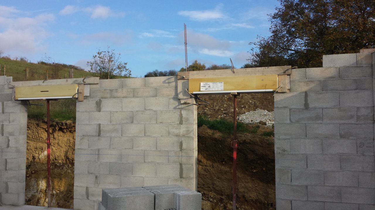

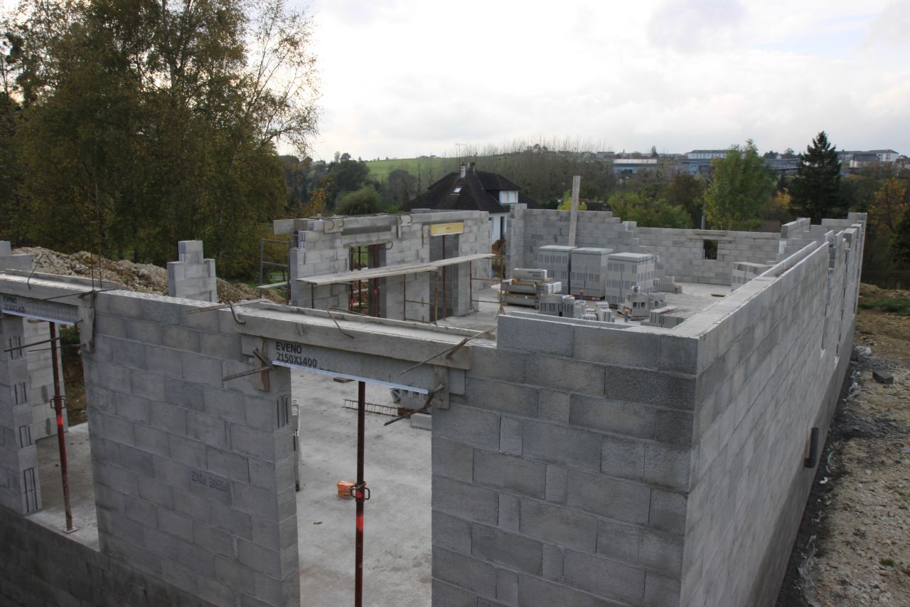

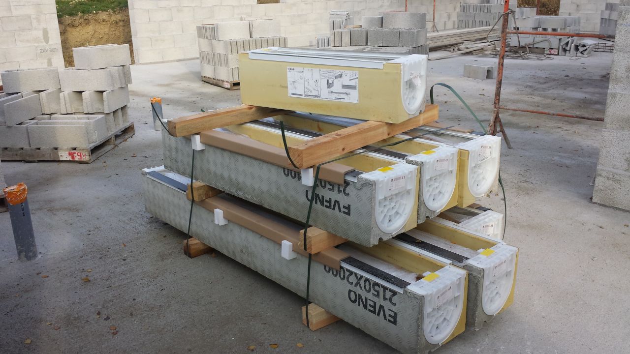

Ca n'a pas beaucoup avancé depuis mercredi quelques coffrets Eveno posés, le reste est par terre !
Quelques joints faits c'est tout pour le moment. Notre rv avec ML s'est bien passé au niveau du plan électrique.
A suivre.

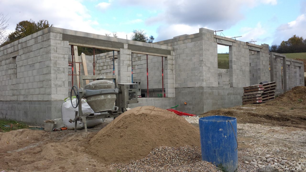

« Livraison aujourd'hui ! »

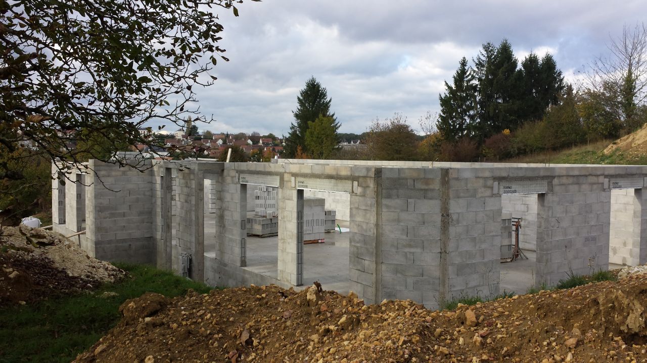

Gros oeuvre > Elévation des murs - étage Par dad95 le 05/11/2014 à 17h31

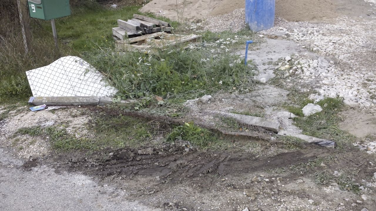

Le camion a emporté le panneau et une partie de la cloture !
Sinon ca avance ! tous les coffrets sont posés ; et le chainage est commencé !
Toujours pas de remblaiement ! ils n'etaient pas là aujourd'hui, on espère qu'ils vont reprendre demain §
Le chantier est très propre, tout est bien rangé et le sol est balayé !

C'est vrai que de ce côté là ils sont très propres, et je vois que le chantier avance bien.
De notre côté ils ont livrés les éléments pour faire la deuxième dalle mais il n'arrive pas à démarrer ça fait deux jours qu'ils viennent sur le chantier qu'ils regardent et qu'ils partent sans rien faire.

Ils avaient emmené la bétonnière ! Peut être qu'ils vont faire le pont. !
Maintenant il vont attaquer les pignons ; il faut sans doute que ce soit coordonné avec la livraison de la charpente ! Les pignons a tous vents c'est pas bon !
Nous partons la semaine prochaine donc ce sera la surprise en rentrant. ! Bonne ou mauvaise !

« Travaux arrêtés ! »
Gros oeuvre > Elévation des murs - étage Par dad95 le 17/11/2014 à 12h27
Bonjour a tous
ML m'a appelé ce matin suite au courrier recommandé que je lui ai envoyé émettant une réserve sur le montage des blocs pierre ponce.
Les réparations effectuées par le maçon ne me convenant pas, il va faire venir le fabricant pour une expertise de la pose. La charpente était en attente d'une livraison qui devait être déclenchée des que les pignons étaient montés.
Mais de toutes façons le montage de la charpente ne peut pas se faire sans que le terrain soit remblayé, ce qui n'est pas le cas! M.DS doit me contacter pour le faire dans la semaine !
Voilà les nouvelles du jour qui sont loin d'être bonnes !
