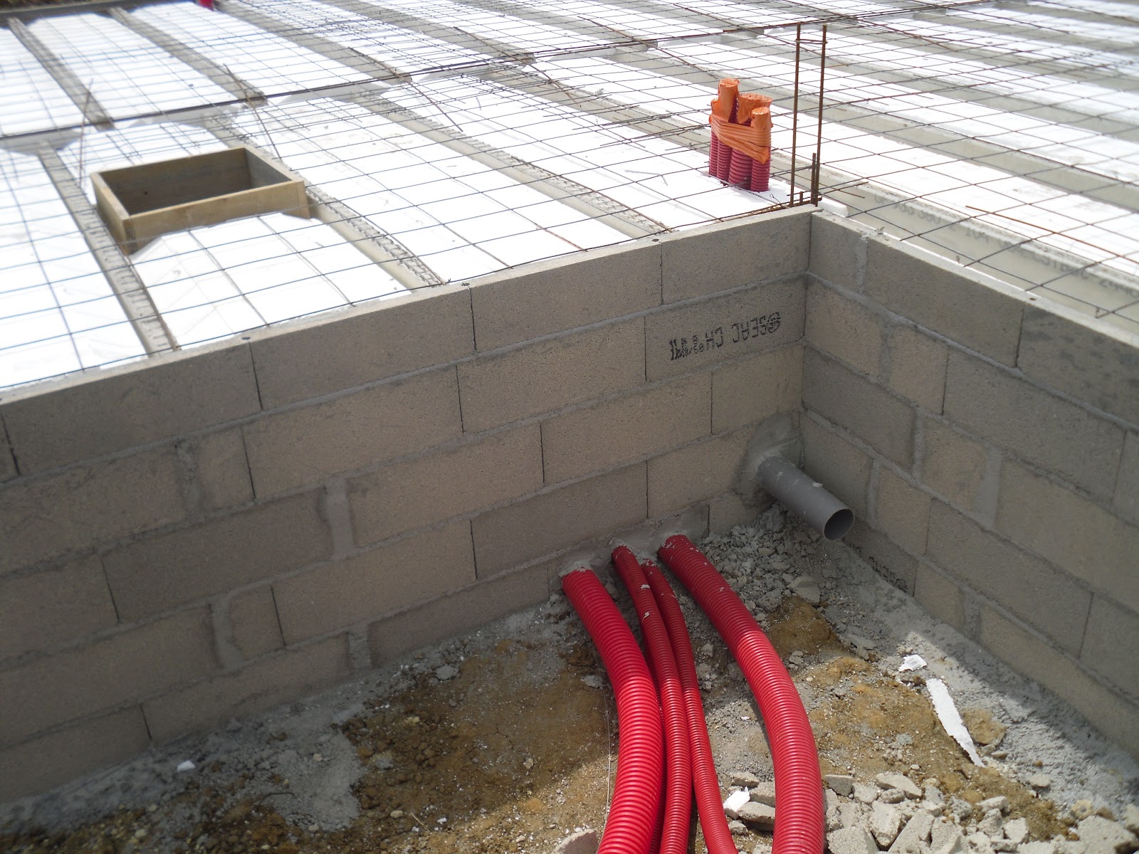

Gros oeuvre > Fondations - vide sanitaire - dalle Par ZEBULON92 le 01/03/2014 à 18h46
Visite du chantier ce 01.03.2014
D'une manière générale j'effectue une visite de chantier tous les 15 jours.
Si cela peut paraitre peu pour certains, j'habite actuellement en région parisienne
et mon projet de construction se situe dans le Loir-et-Cher.
Compter 2h30 de trajet à l'aller et autant au retour.
Aujourd'hui donc, découverte des travaux effectués depuis la dernière visite.
* Pose de poutrelles
* Pose des hourdis (2 types - polystyrène pour les zones isolées, composite (vert) pour le garage non isolé.
* Pose des treillis métalliques.
* Pose des réservations EU, EV, conduite PAC, EDF, PTT et la terre.
Quelques sujets
1- Le support des poutrelles, au niveau des trous d'homme, est en bois. Il est déjà fendu par la pression.
Je ne sais pas ce que cela va donner une fois la dalle coulée (ou plutôt si, un étai dans le trou d'homme).
Je vais donc en parler dés lundi au chef de chantier pour lui indiquer que je refuse la solution de l'étai,
Il lui falloir trouver une solution.
2- L’accès au vide sanitaire, s'effectue par par une trappe dans la dalle du garage.
A ce jour, la dalle prend tout le vide sanitaire.
Je suppose que le percement du passage se fera une fois le béton coulé. Est-ce l'usage?

Photographe Env. 200 message Errevet (70)
Merci pour toute réponse.
Pour notre part ils avaient fait un coffrage pour l'accès au vide sanitare.
De : Errevet (70)
Env. 10 message Blois (41)
Pareil que lelex41. J'avais quelque chose qui ressemble à ça: http://1.bp.blogspot.com/-85-StzZEKdk/T8lOY42tI1I/AAAAAAAAAt[...]R1s/s1600/SDC14601.JPG.
Appel ton constructeur pour en avoir le cœur net.
Bonne journée. Fab
De : Blois (41)

Comme suite à mon précédent message,
j'ai pris contact avec mon conducteur des travaux.
Le passage vers le vide sanitaire sera bien réalisé avant de couler la dalle.
il manquait le coffrage; Il sera posé cette semaine.
Il est prévu de couler la dalle en fin de semaine.
Je révise un peu mon jugement sur le constructeur mais je suis obligé
de constater que le niveau de communication (excellent avec le commercial)
est nettement moins bon à ce jour.
