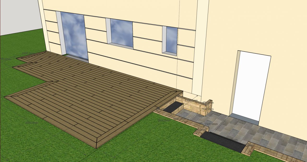

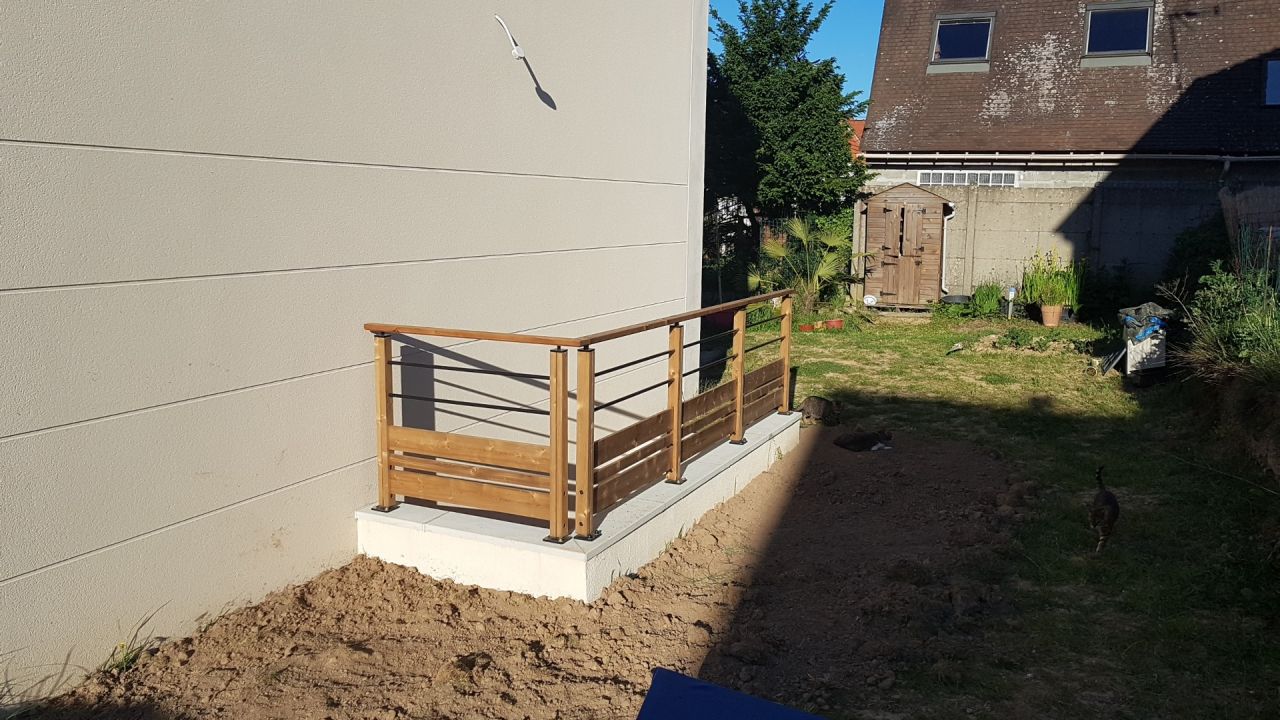

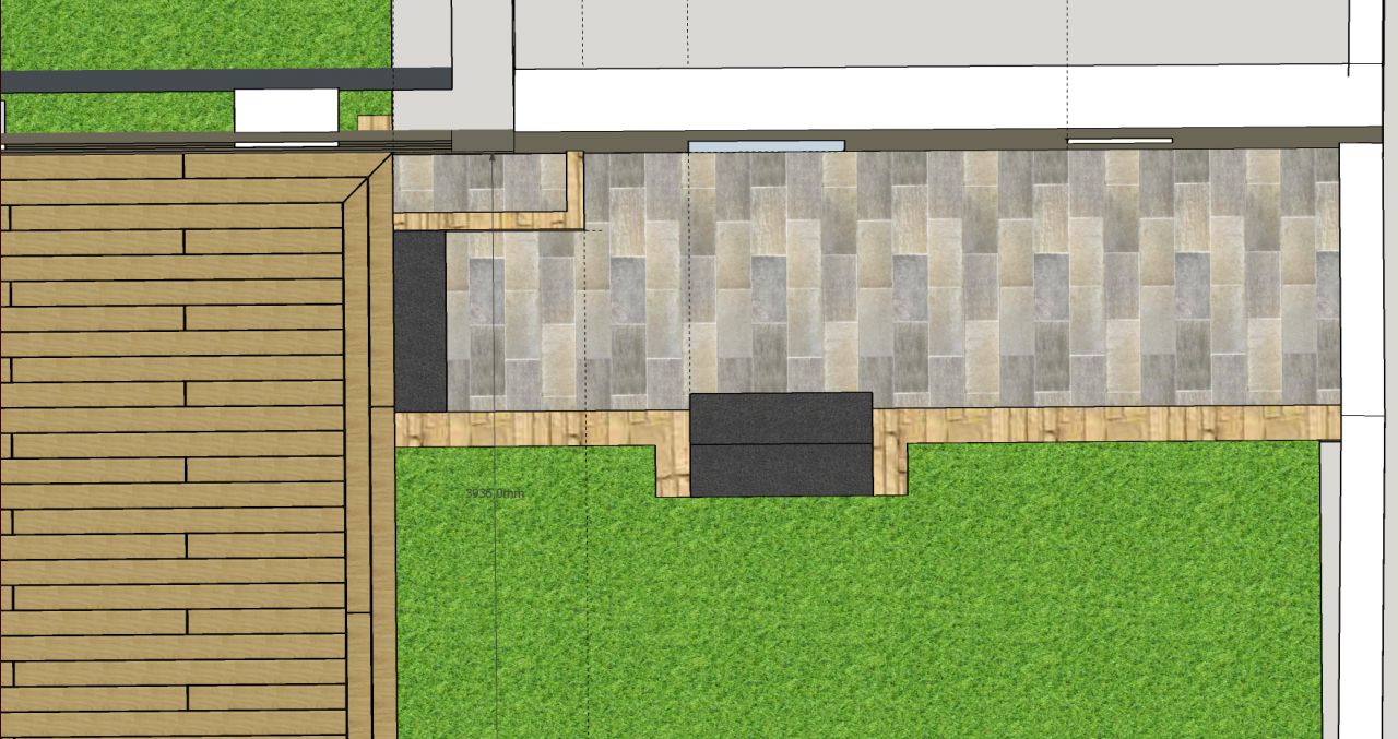

Quelques avancées à l'extérieur.
Le muret de soutènement et les marches pour accéder au vide sanitaire sont terminés. On a installé le garde corps.

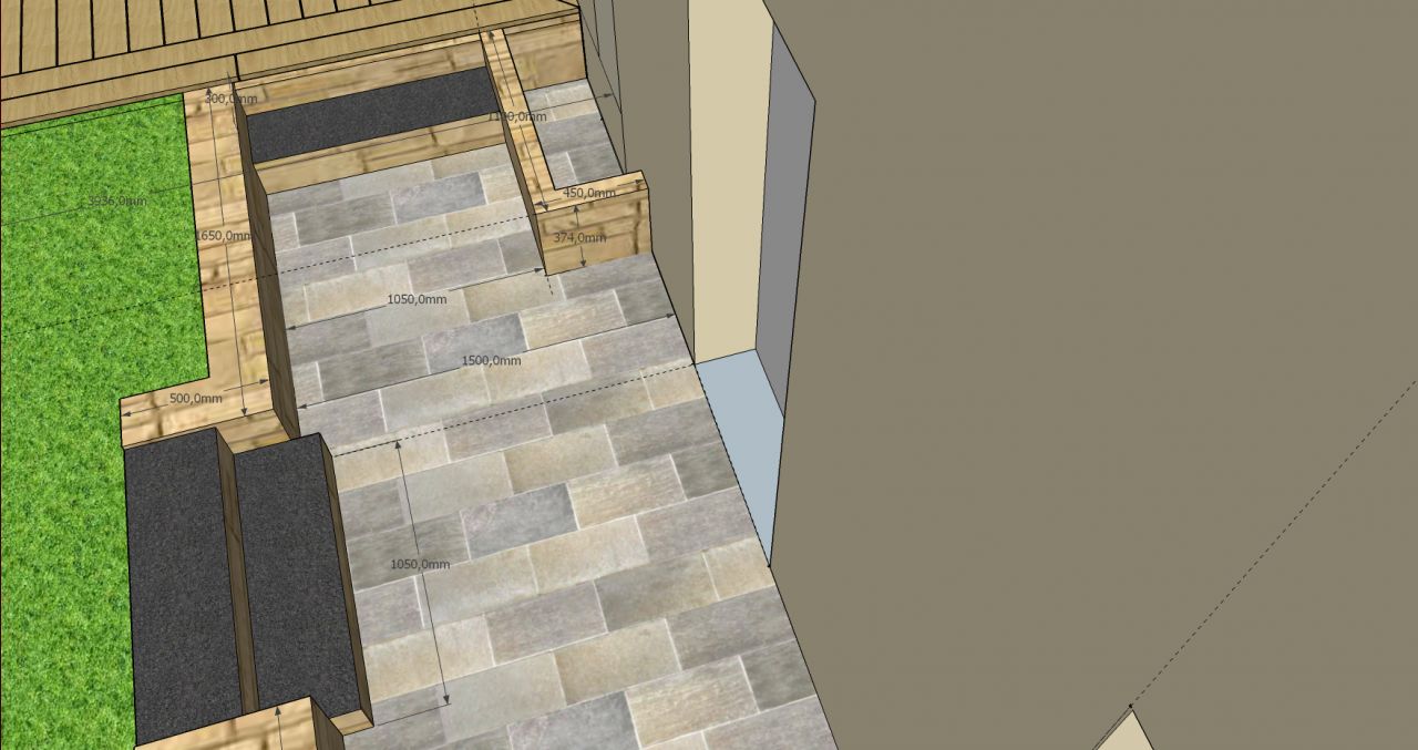

Côté terrasse, on a tracé (en rose) le contour et on commence à décaisser pour préparer la suite. Il y aura une partie bois et une partie pavée.
Je me suis amusée à faire une modélisation sous sketchup.

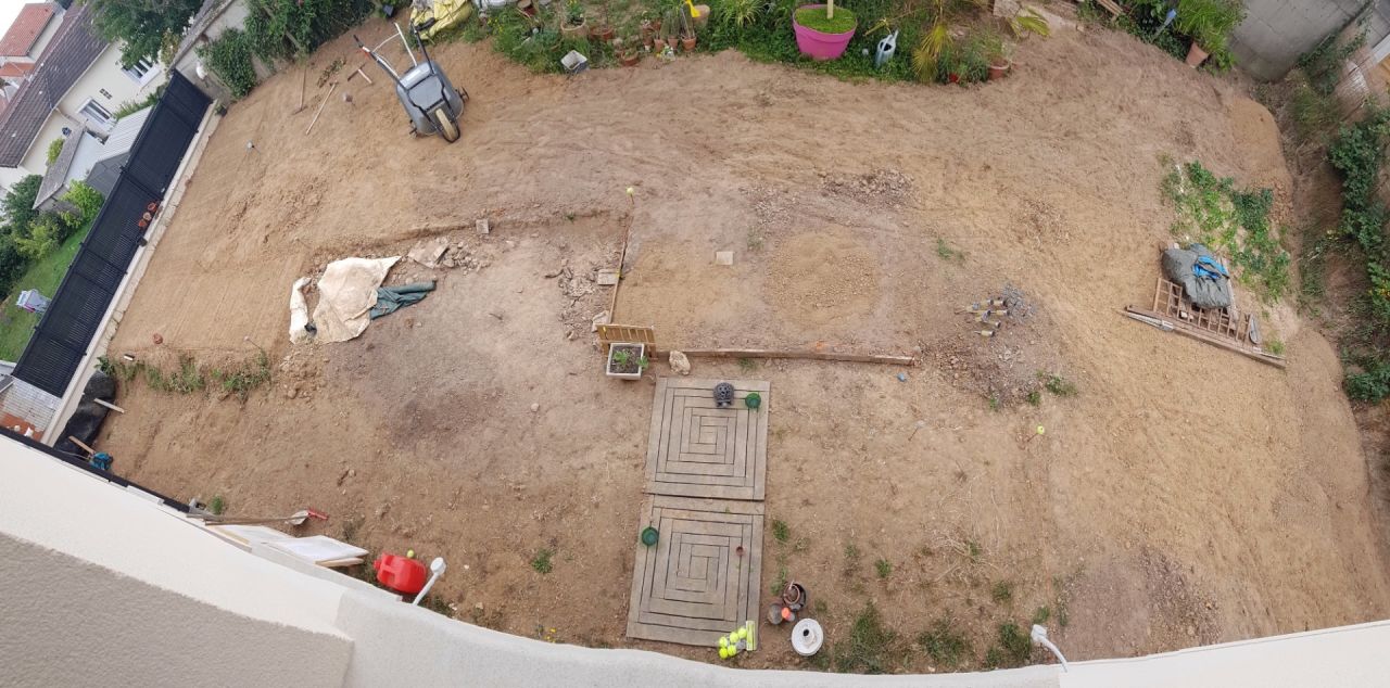

Le terrassement du jardin continue.
On a aplanit la majeure partie du jardin derrière et devant. On a des volumes à faire derrière la future mare et sur le côté.
On a remonté beaucoup de terre pour former un "boudin" le long de la limite.
On y mettra une bordure, sans doute du type palis de schiste. Ça nous laissera la liberté de faire quelque chose d'un peu courbe.
On doit trouver la position de la mare. Sur la photo, on a positionné approximativement des morceaux de bâche de plantation pour se rendre un peu mieux compte.

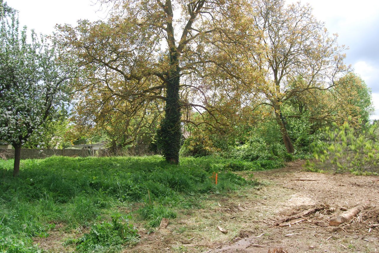

J'ai retrouvé une vieille photo du terrain avant le début des travaux du lotissement. Mine de rien, on a quand même accompli beaucoup de choses.

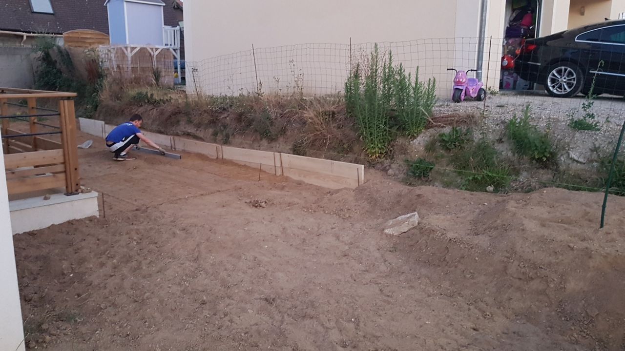

On continue nos mouvements de terre dans le jardin et le nivellement.
On a fixé 2 piquets à 1m de la limite séparative en fond de jardin et en façade. On a tiré un cordage entre les deux piquets pour visualiser la bordure de terre qu'on fera en limite. On souhaite qu'elle fasse environ 1m de largeur sur toute la longueur du terrain.
Et là, c'est la grosse surprise. On savait que la terre du voisin débordait chez nous mais on pensait que c'était environ 20cm. Que nenni ! C'est 50cm de terrain sur quasi toute la limite qui est recouverte par la terre du voisin.
Notre bordure de terre, alignée avec le cordage, qui fait donc théoriquement 1m de large ne fait actuellement que 50cm de large. Grosse surprise donc. On va rester patients.
On poursuit l'installation des planches de coffrage qui servent à matérialiser la bordure en attendant qu'on puisse installer le palis de schiste.

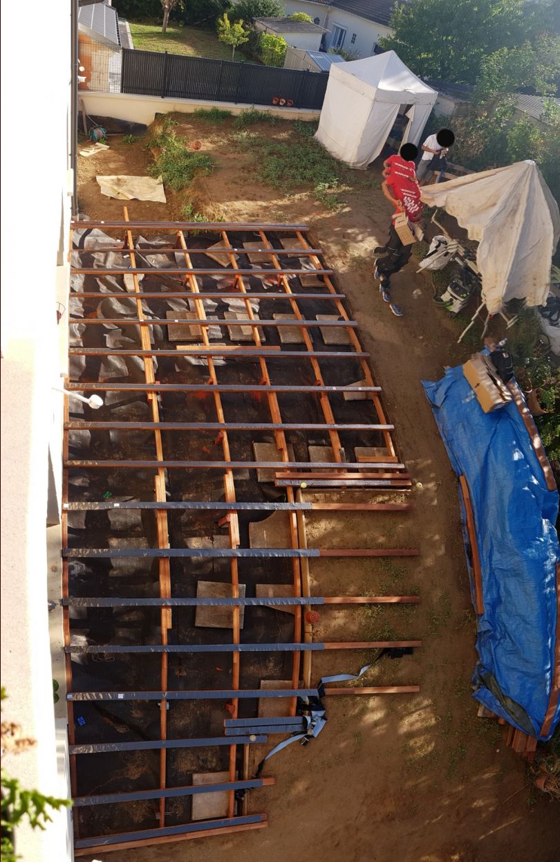

L'entreprise qui vient poser notre terrasse nous a fait la surprise d'avancer le créneau prévu d'environ 2 semaines.
D'ici une dizaine de jours, si tout va bien, elle sera terminée.
Pour l'instant, il y a une rangée de lambourdes posée sur vis de fondations.
Les autres ne sont pas encore fixées.
Dept : Val D Oise
hibiscuit Picto info Auteur du sujet
Membre utile Env. 500 message Val D Oise

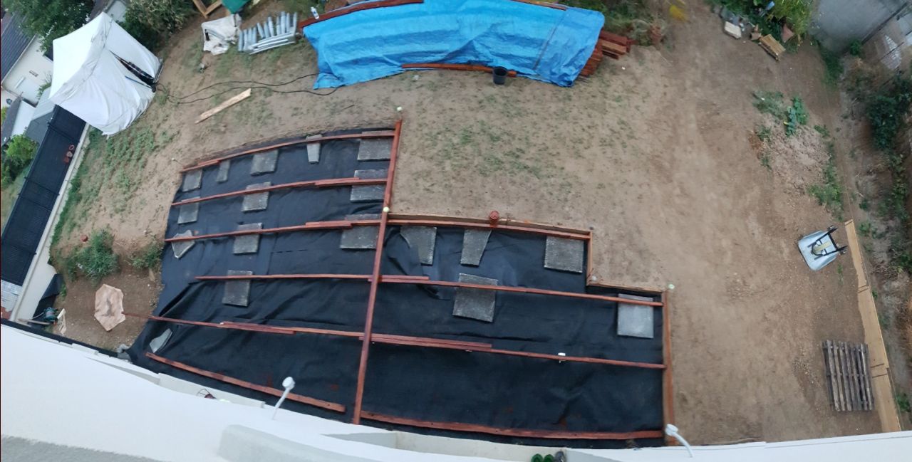

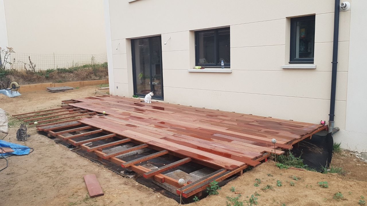

La pose de la terrasse avance.
On commence à se rendre compte de la superficie. C'est grand !
La structure en double lambourdage était une exigence de notre part et un prérequis pour notre poseur qui ne pose que des doubles structures. Ça limite les déformations de lames car la lambourde sur laquelle la lame est posée est elle-même retenue par une lambourde.
Les fixations sont soit des vis de fondation, soit des pieux, soit des plots posés sur dalle béton.

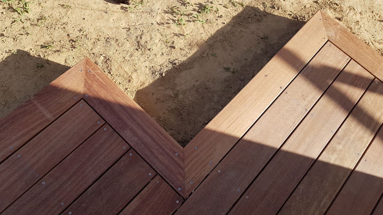

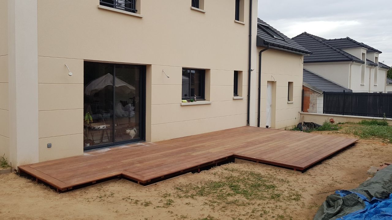

La terrasse est désormais quasi terminée.
Il reste les spots à installer, une contremarche du côté de la future terrasse pavée, et le ponçage de finition.

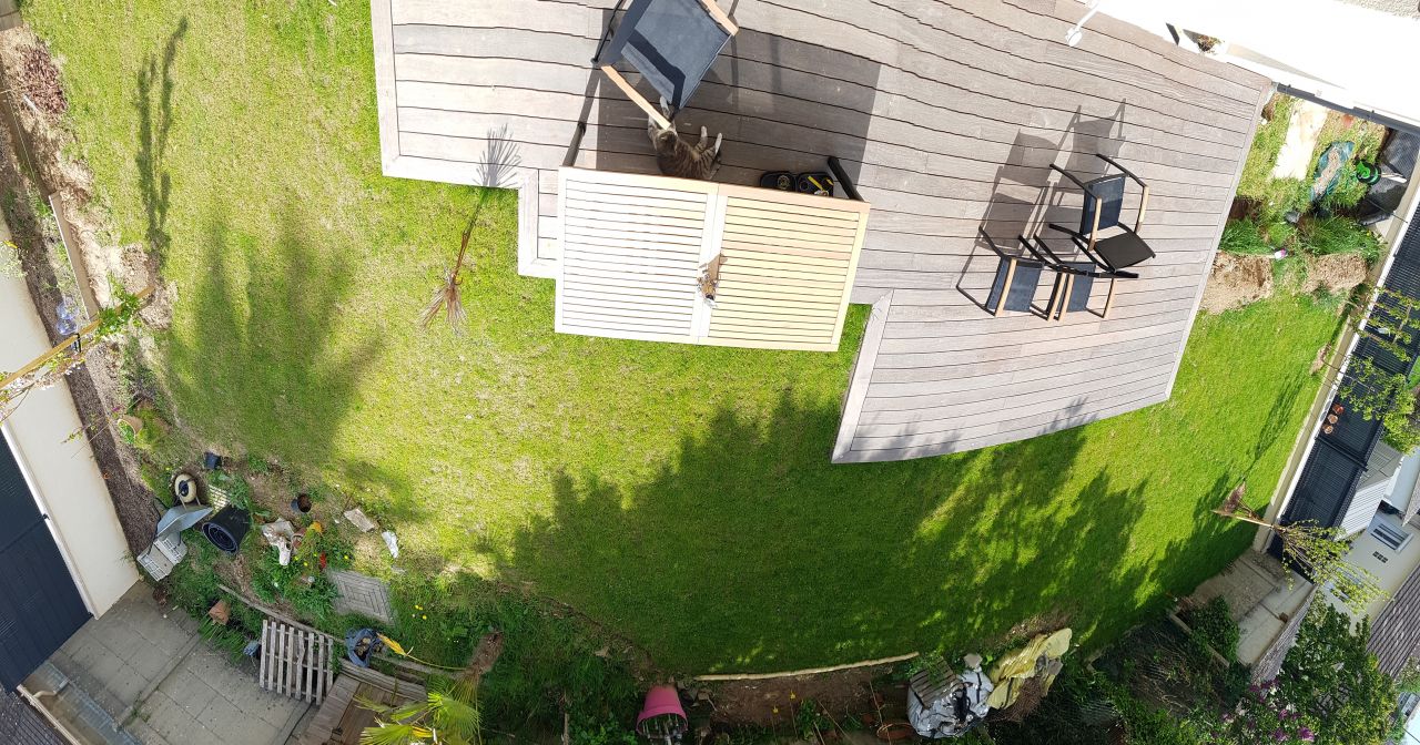

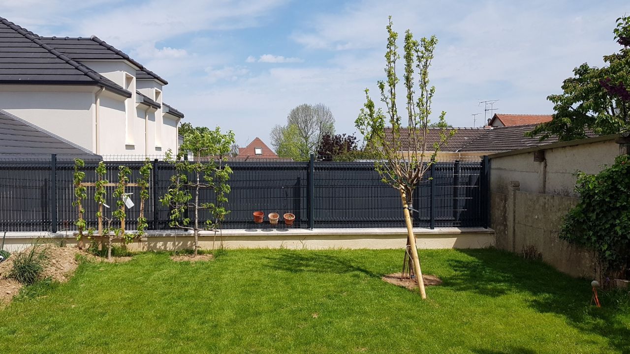

Après environ 6mois, le gazon a bien poussé. C'est beaucoup plus épars sur la partie haute, probablement car trop compacté avec le rouleau.
On a commencé à faire quelques plantations : 2 poiriers, 1 kaki, un cercis, un cerisier japonais, un cornus alba, un magnolia, des azalées et un rhododendron, un lilas des indes qui n'a pas l'air de reprendre et des arbustes de haie.
La photo est à l'envers, je sais pas pourquoi..

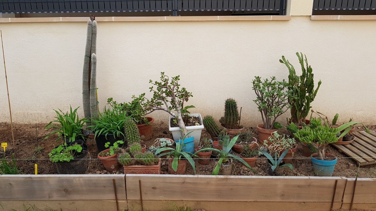

Et j'ai ressorti les plantes grasses de mon papa. Il reste encore 2 grands spécimens à sortir.

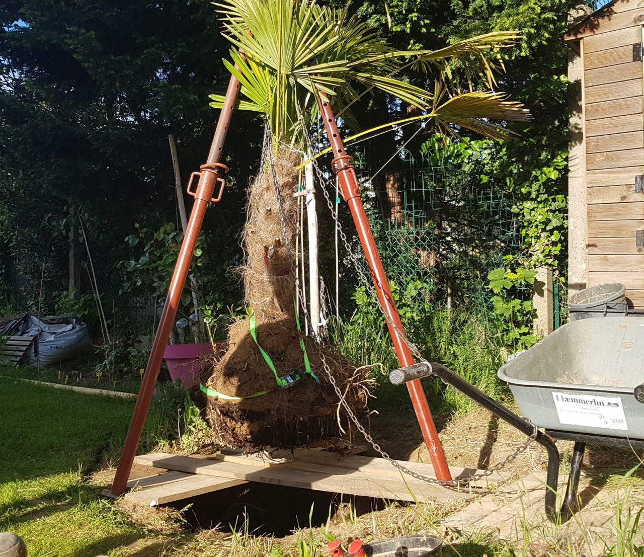

Lorsque nous avions emménagé dans notre maison, nous avions apporté avec nous mon palmier de mon ancien jardin.
On savait qu'on aurait à le déplacer plus tard alors on l'avait planté dans du feutre géotextile.
Le week-end dernier, c'était le moment de le déplacer.
On a d'abord déterré autour du géotextile, puis on a retiré de la terre à l'intérieur en faisant attention aux racines.
Ensuite, pour sortir la motte du trou, on a utilisé une technique trouvée sur internet. A l'aide de 3 etais de maçon et d'un trépan, on a pu soulever sans effort le palmier. Une fois posé sur les planches, on l'a fait rouler puis basculer dans le trou près de la terrasse.
Ça s'est super bien passé.
Il ne manque plus que des bordures
