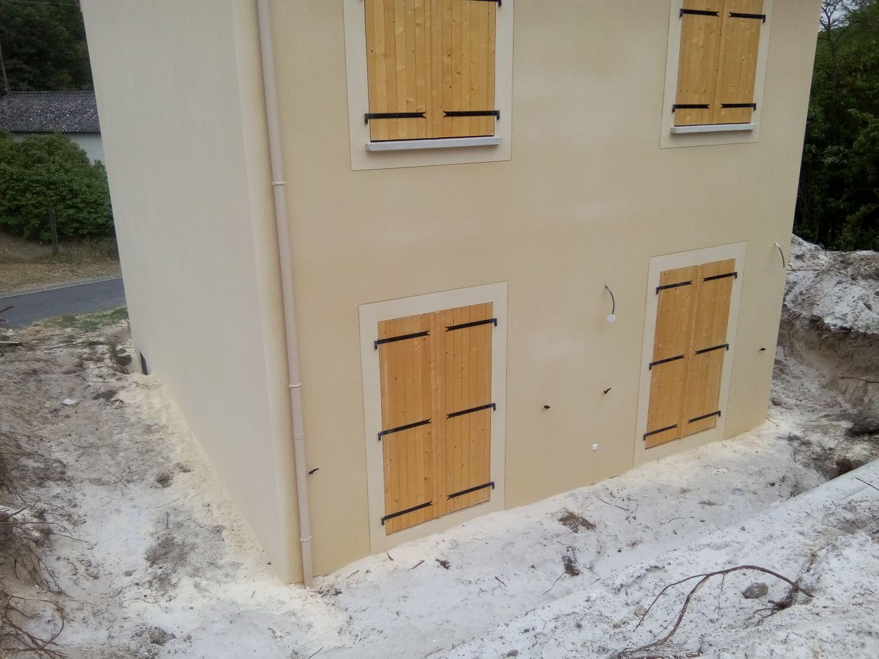

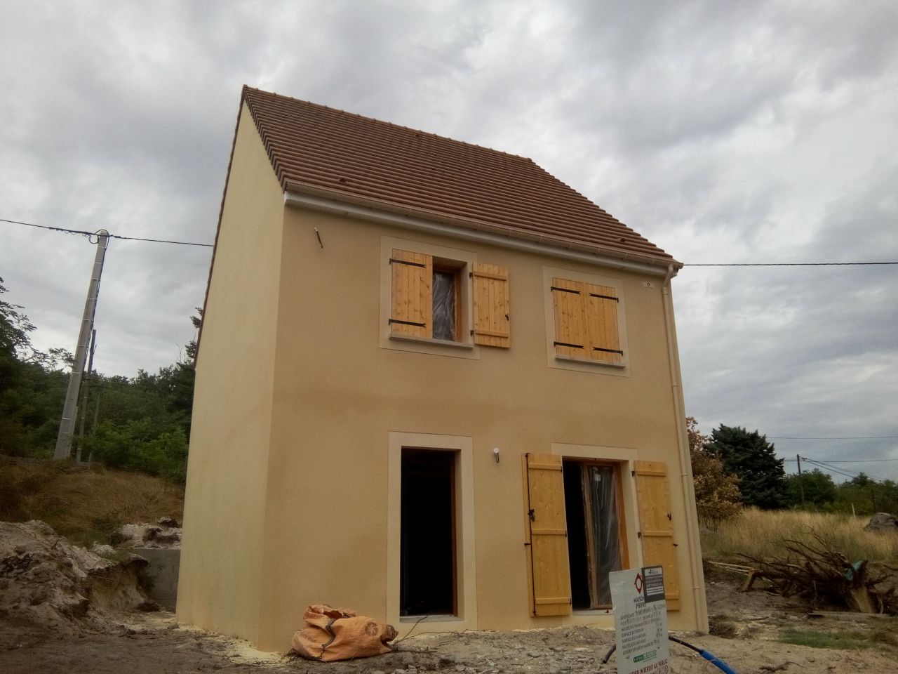

Photographe pro Env. 200 message Secondigny (79)
Bonjour Doberman91
Juste pour dire que je trouve ca etonnant qu'il est dabord realiser l'isolation et cloison interieur, avant meme de proteger de l'humidité les parpaings
En effet, l'eau peut arriver à passer au travers du murs par infiltration (en cas de pluies abonantes) et si le doublage est fait, vous risquez d'enfermer l'humidité en faisant l'enduit par la suite (si les murs n'ont pas sèché), ce qui peut engendrer la dégradation des doublages.
Au passage, je trouve l'enduit pas vraiment qualitatif a moins qu'il soit juste frais au moment de la prise photo, il y a de forte chance malheureusement que cela face apparaitre les parpaing ( fantome ) car pas assez epais sans doute..
A moins qu'il n'y est une deuxieme couche de prevu peu etre?

Bonjour Greg,
Les parpaings sont assemblé avec de la colle et non du ciment.
Il n’y a donc pas d’espace entre les parpaings (enfin, un minimum).
A ma connaissance, toutes les constructions de maisons individuelles, se passent comme ça avec la norme RT2012.
En pleine été et avec les chaleurs actuelles, je pense que ça ne pose aucun problème concernant l’humidité.
Pour le crépi, l’épaisseur est de 1 cm et effectivement lors de la prise des photos l’enduit n’avait que 2 heures et ça explique l’aspect humide que l’on voit.
Mais, je te remercie de ton attention et remettrai très prochainement d’autres photos de l’ensemble fini.
@+ Greg

Salut LILI,
Pour répondre à ta question, notre enduit est projeté et lissé (Obligation du BdF !).
Le top en enduit !!!

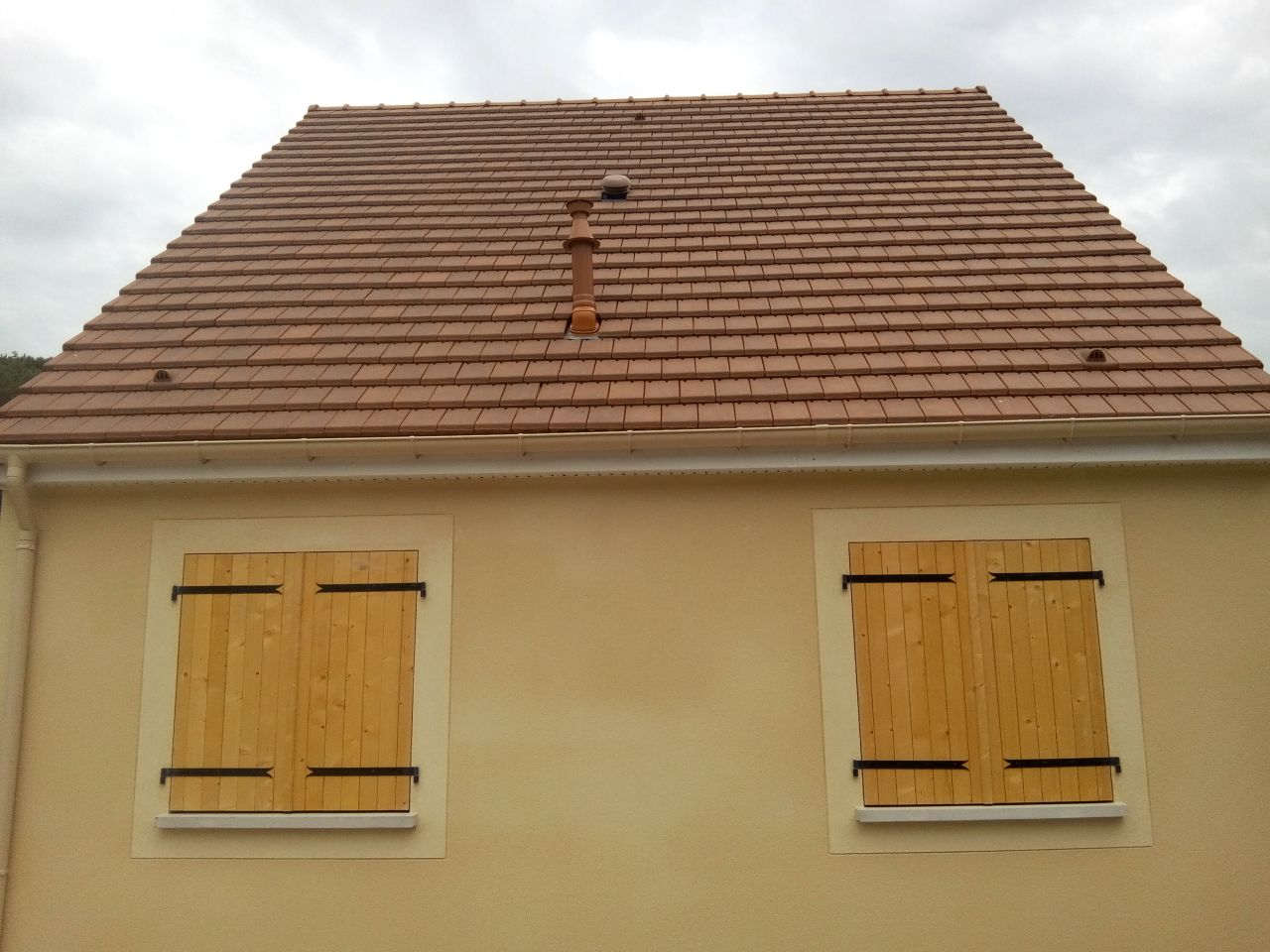

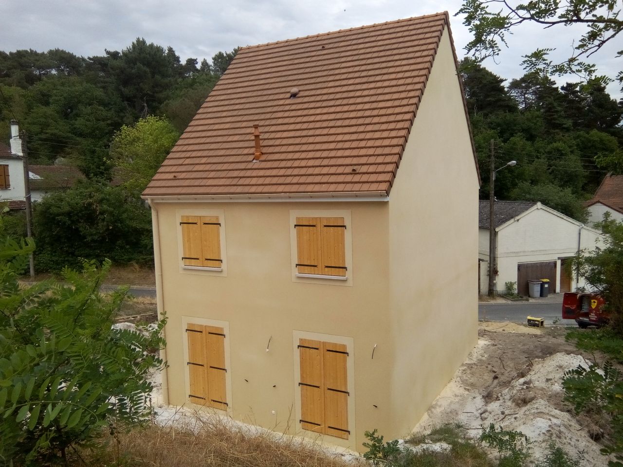

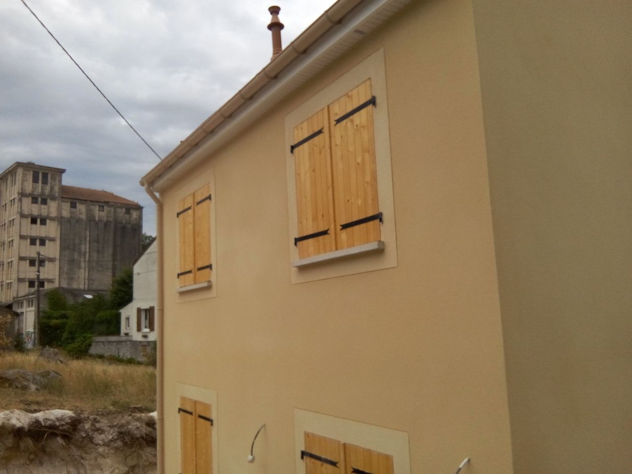

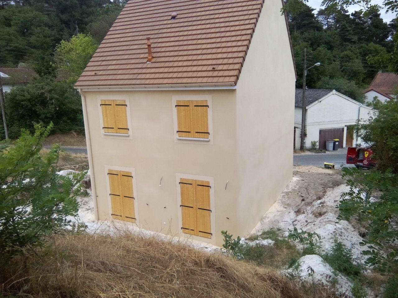

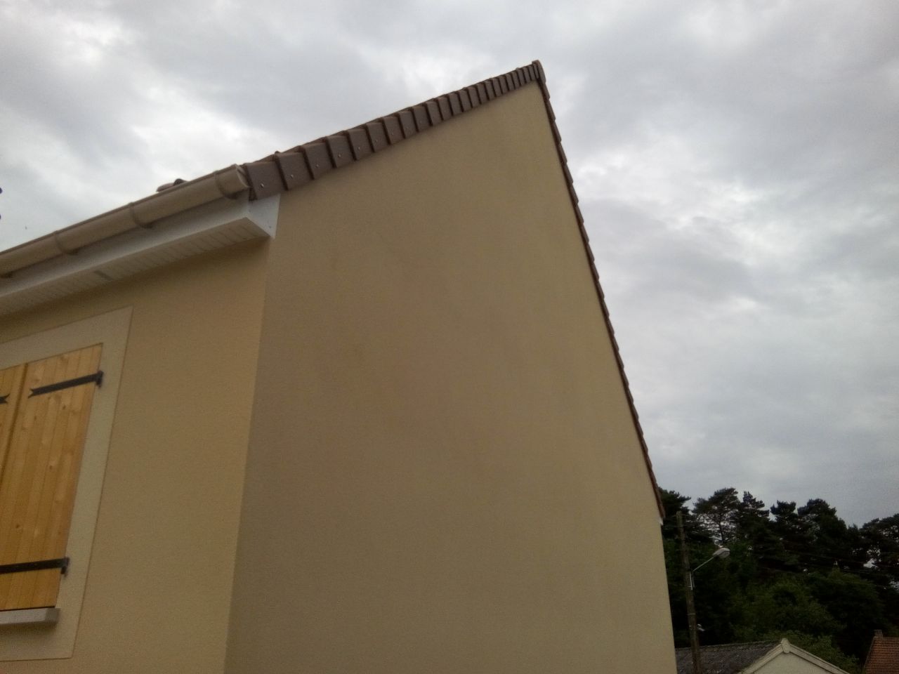

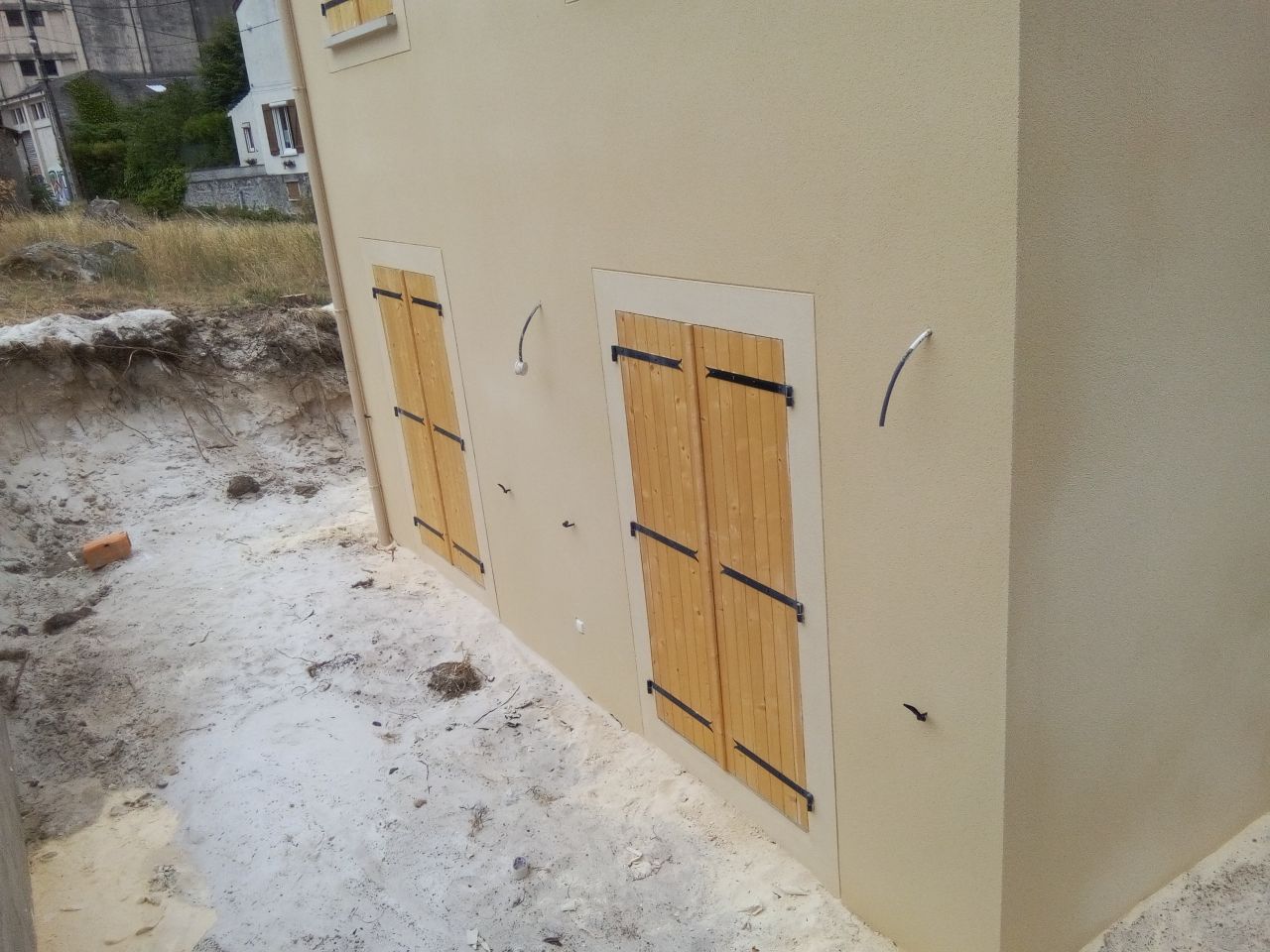

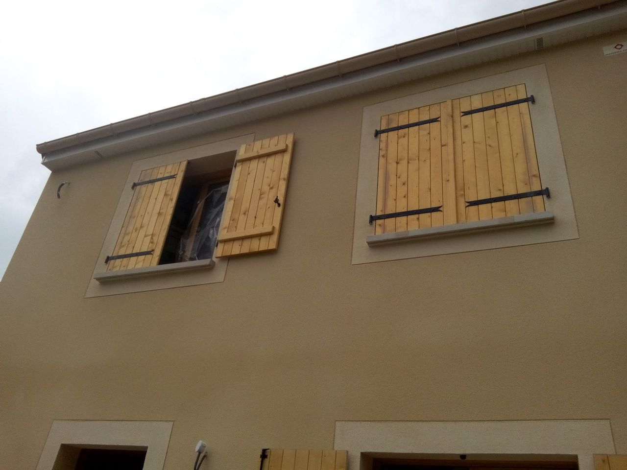

« Le crépi… FINI »
Gros oeuvre > Enduit – crépis – facade Par Doberman91 le 28/07/2015 à 08h45
Voila ! Notre maison ressemble à quelque chose.
Effectivement vendredi dernier les 4 côtés de notre maison étaient terminés.
(Désole mais pas le temps de poster avant)
Les photos on étés prise 2 heures après l’achèvement, d’où les petites marques, mais je vous rassure, le lendemain… plus rien !

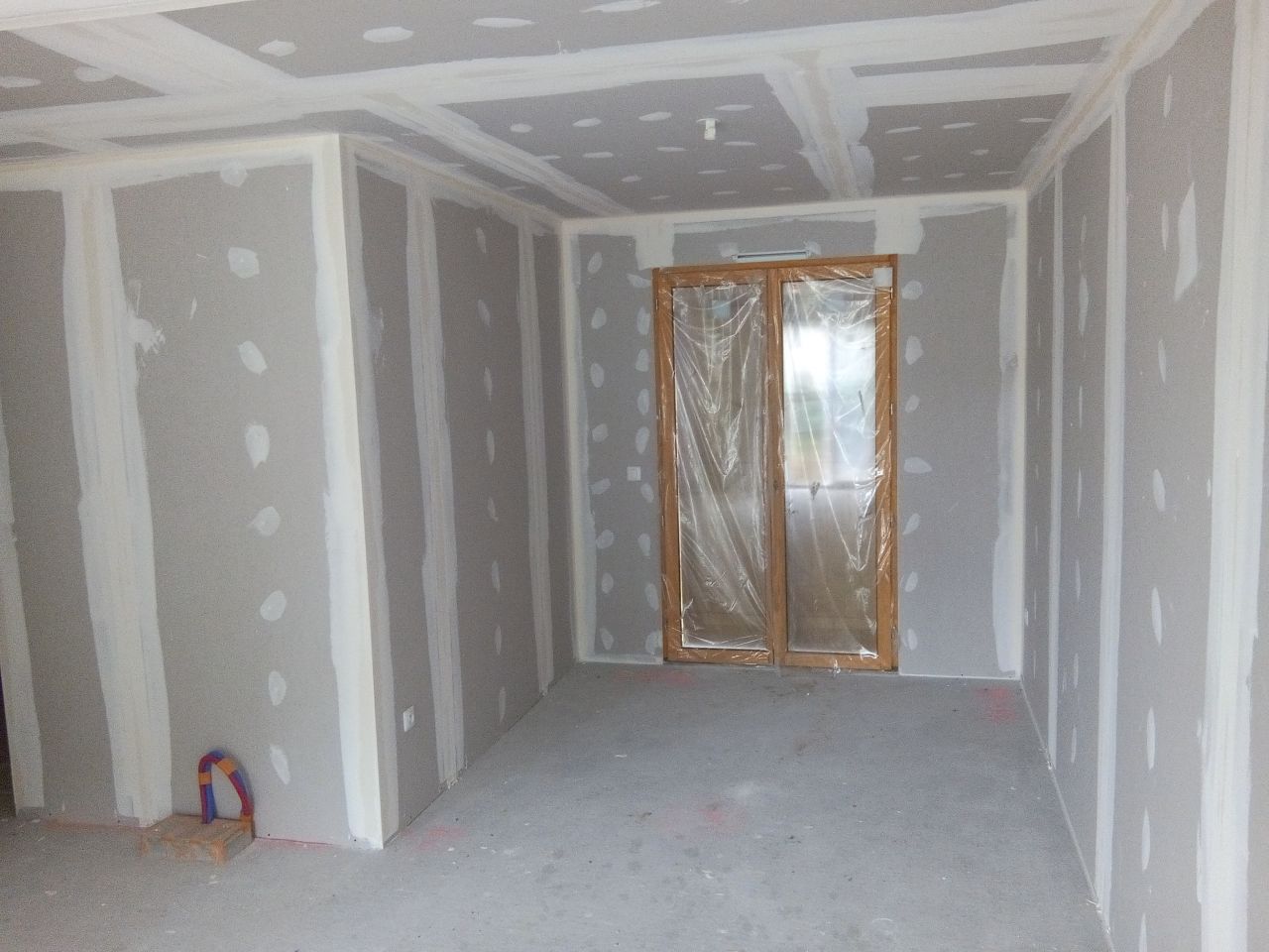

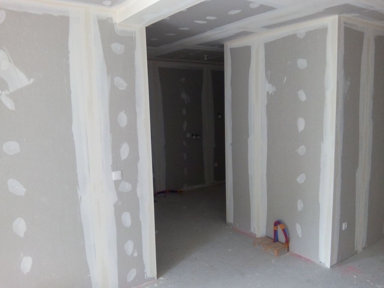

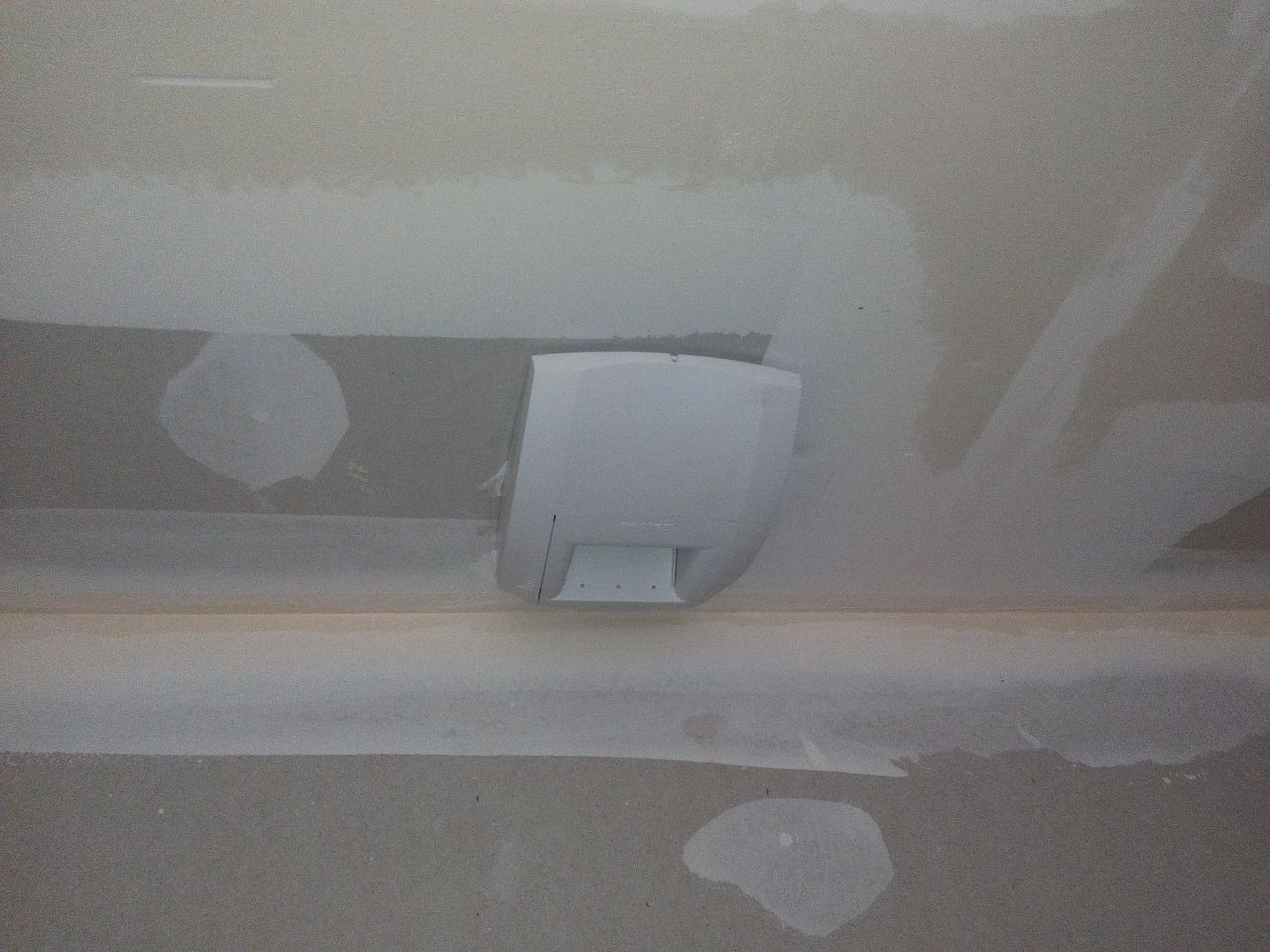

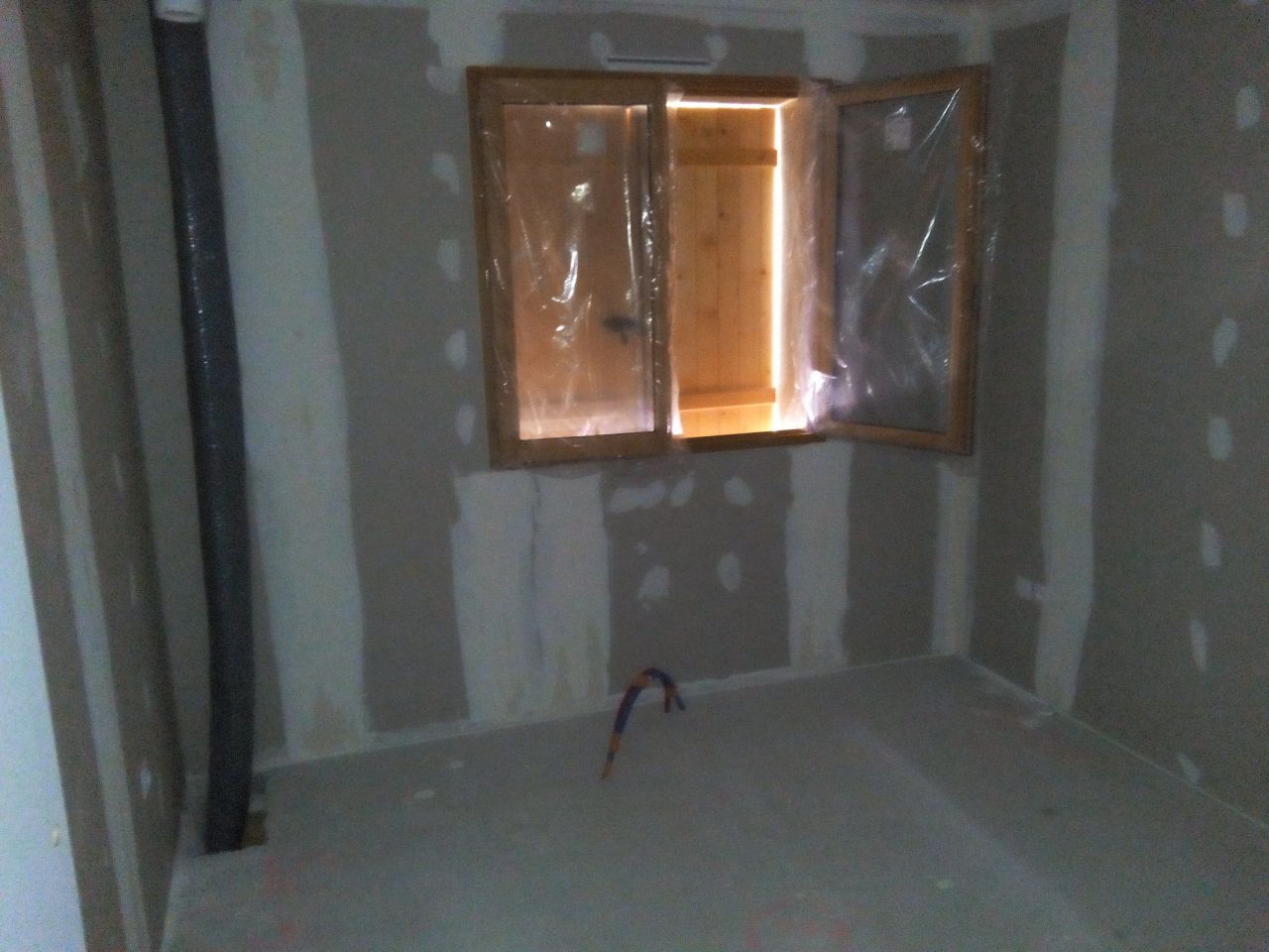

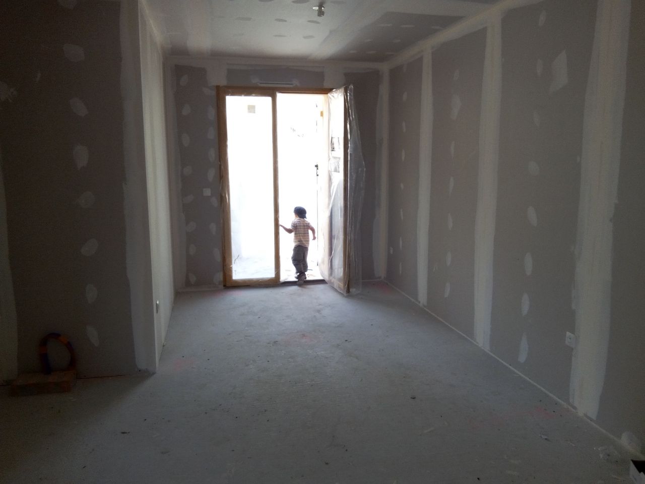

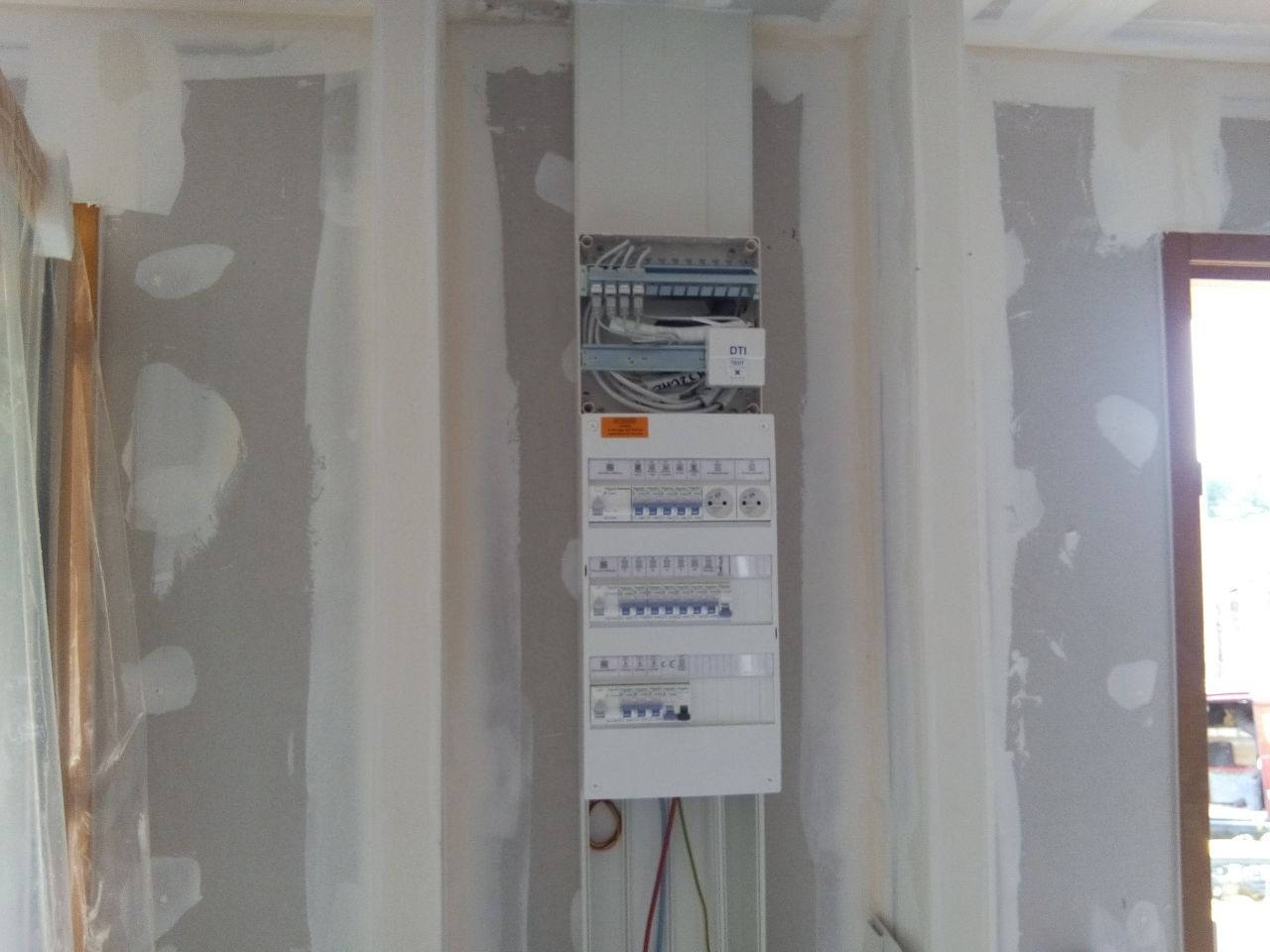

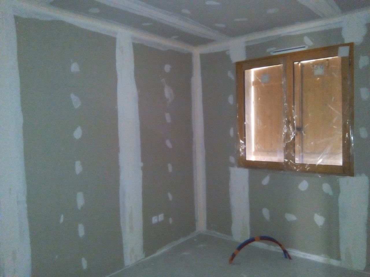

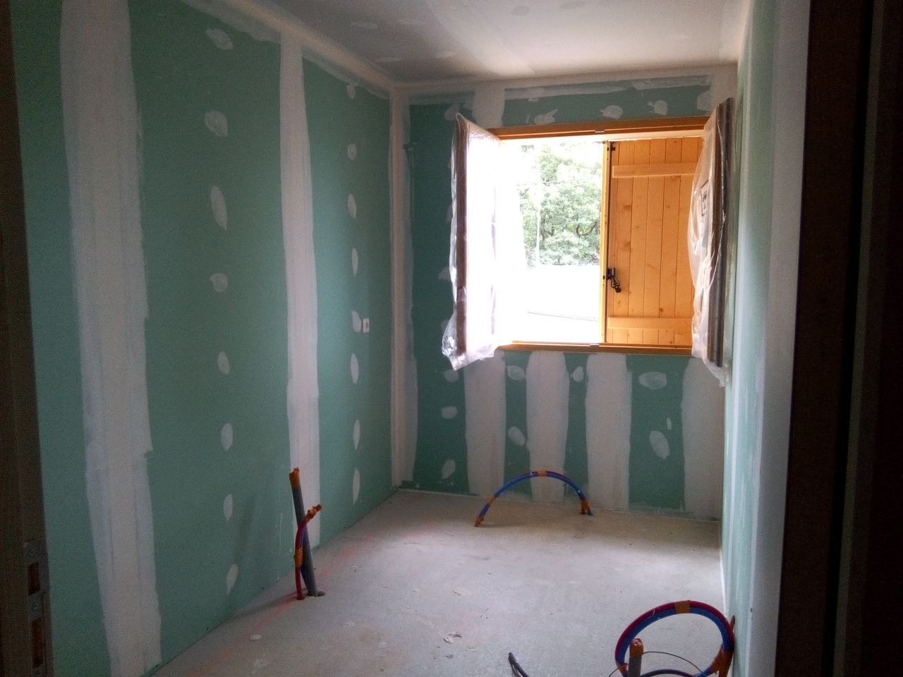

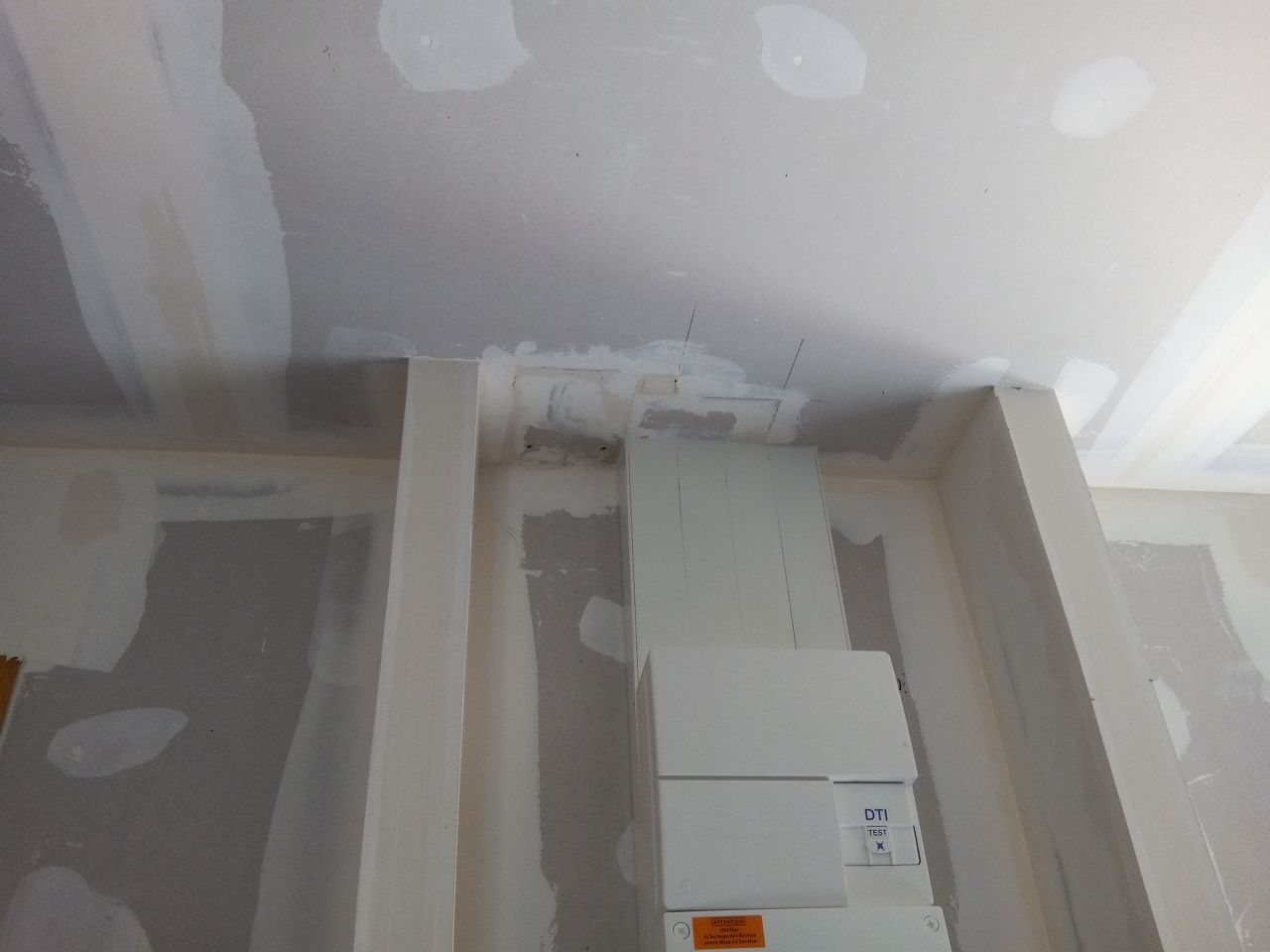

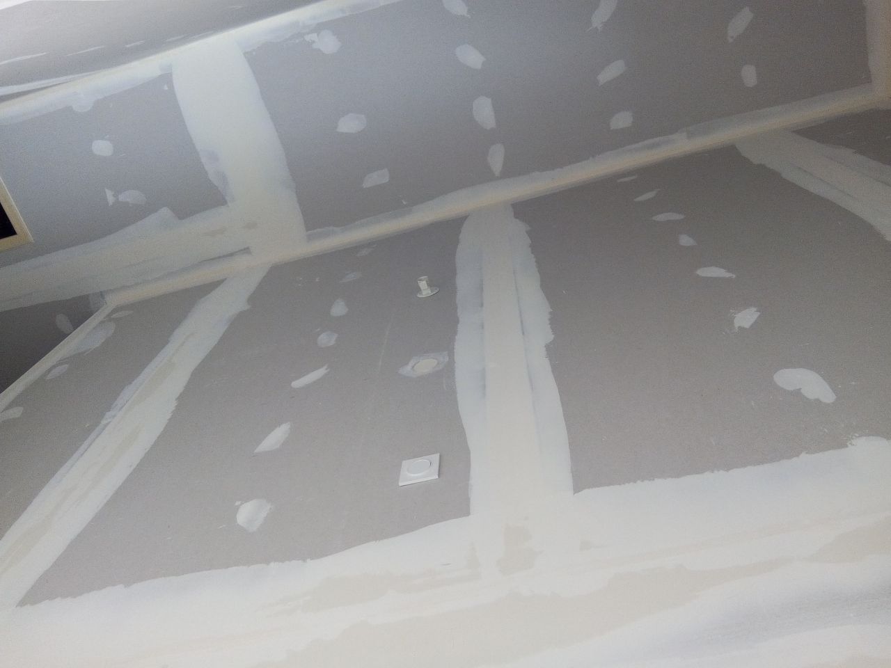

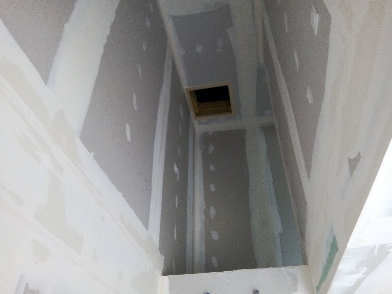

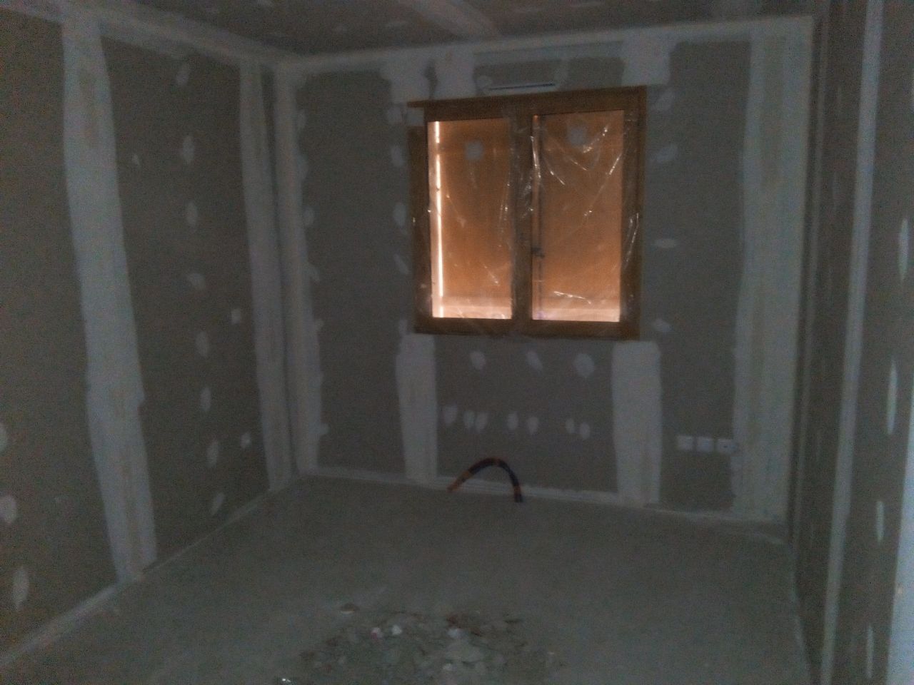

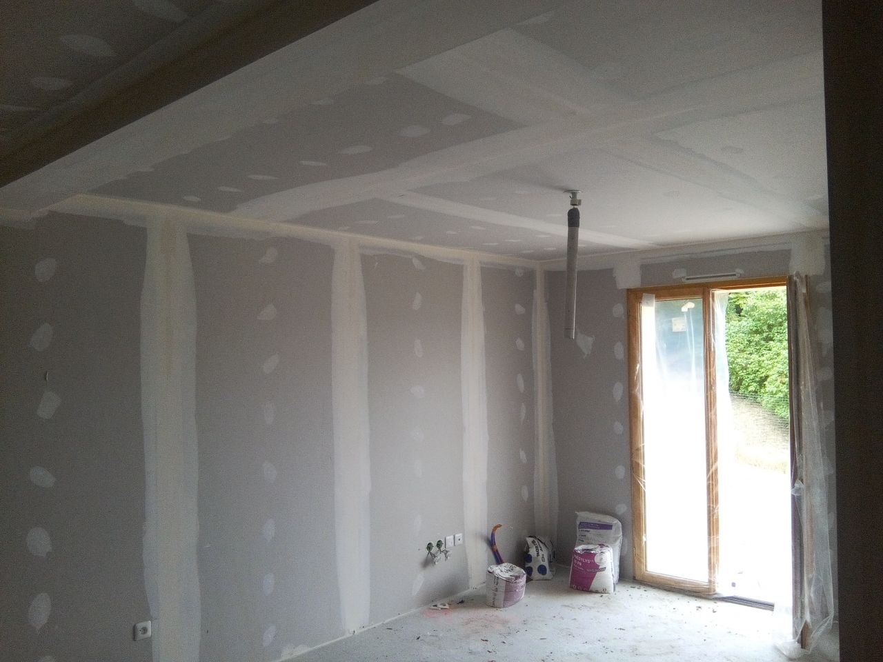

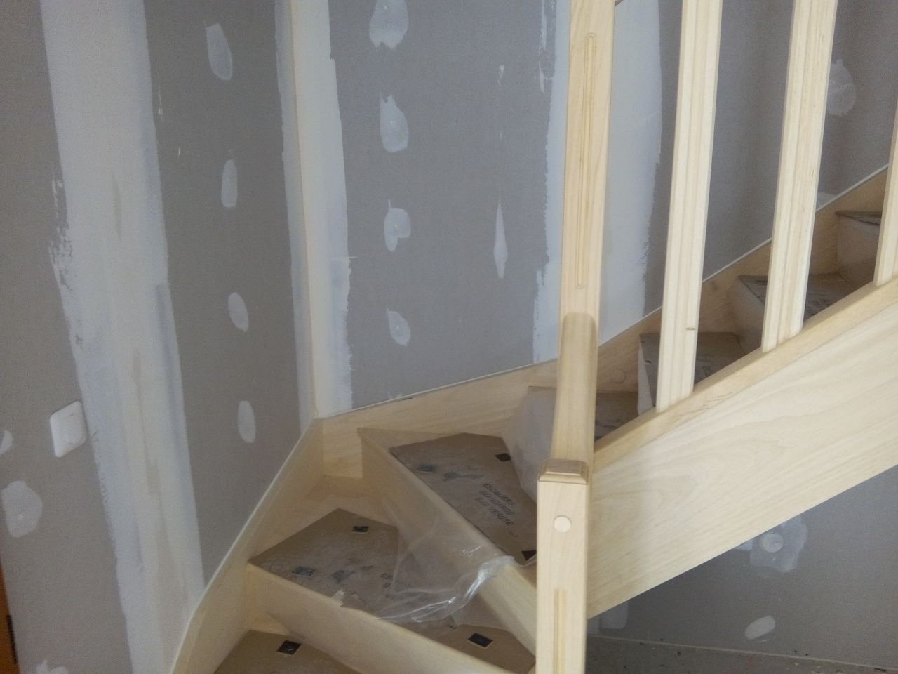

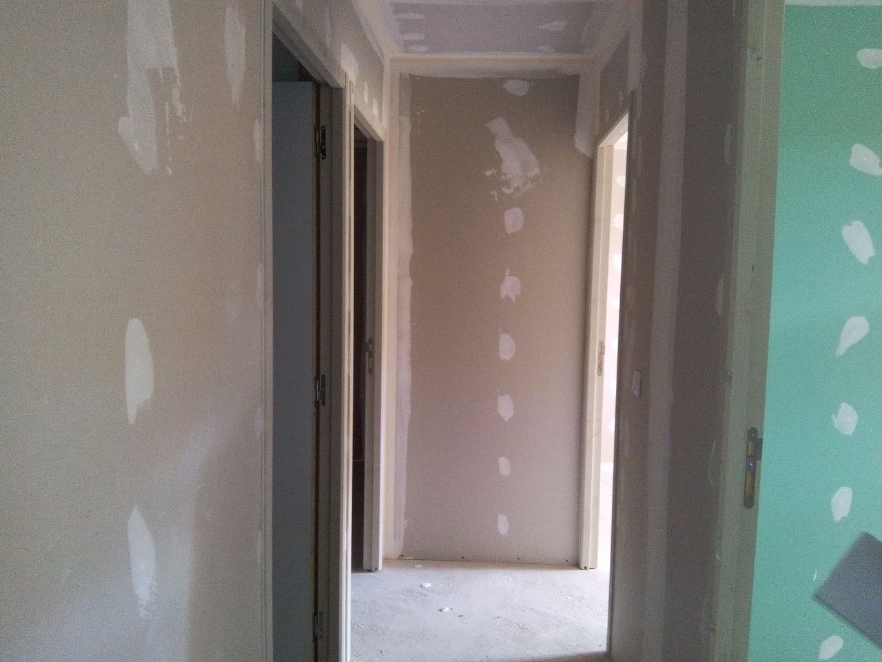

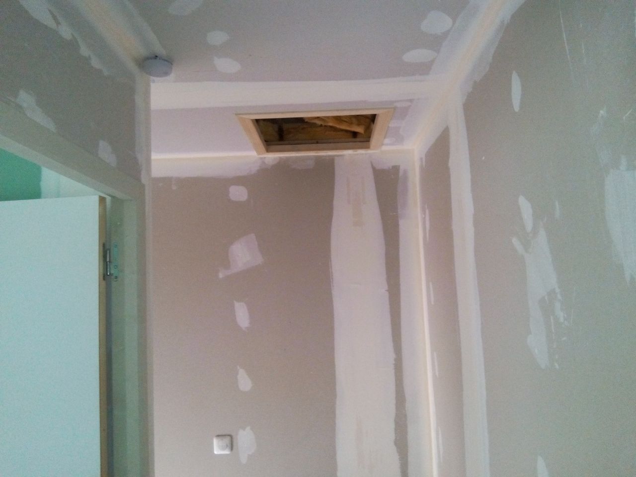

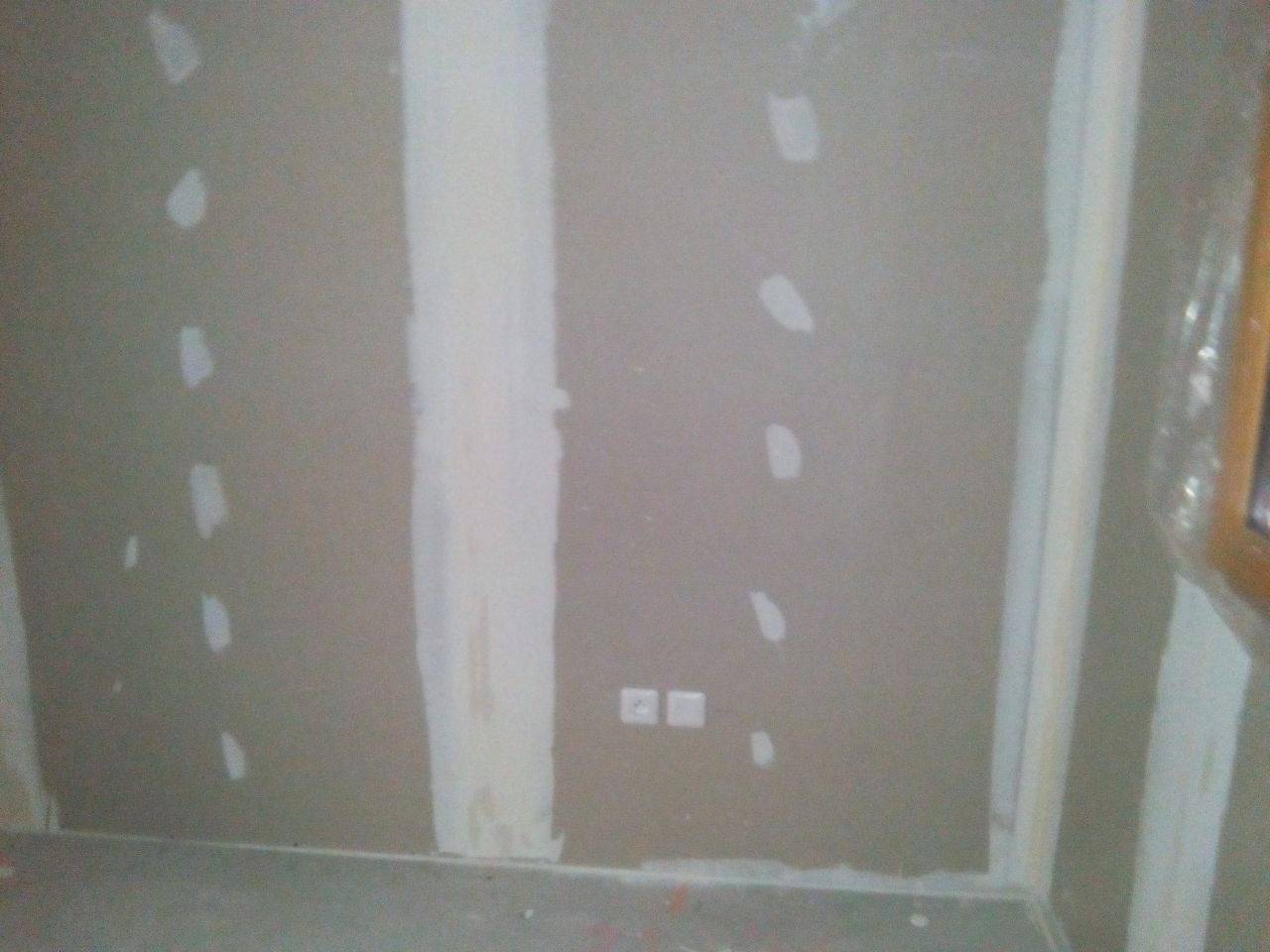

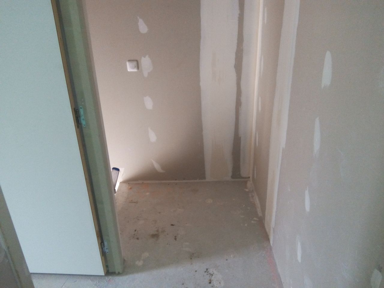

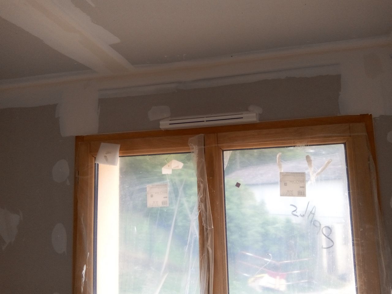

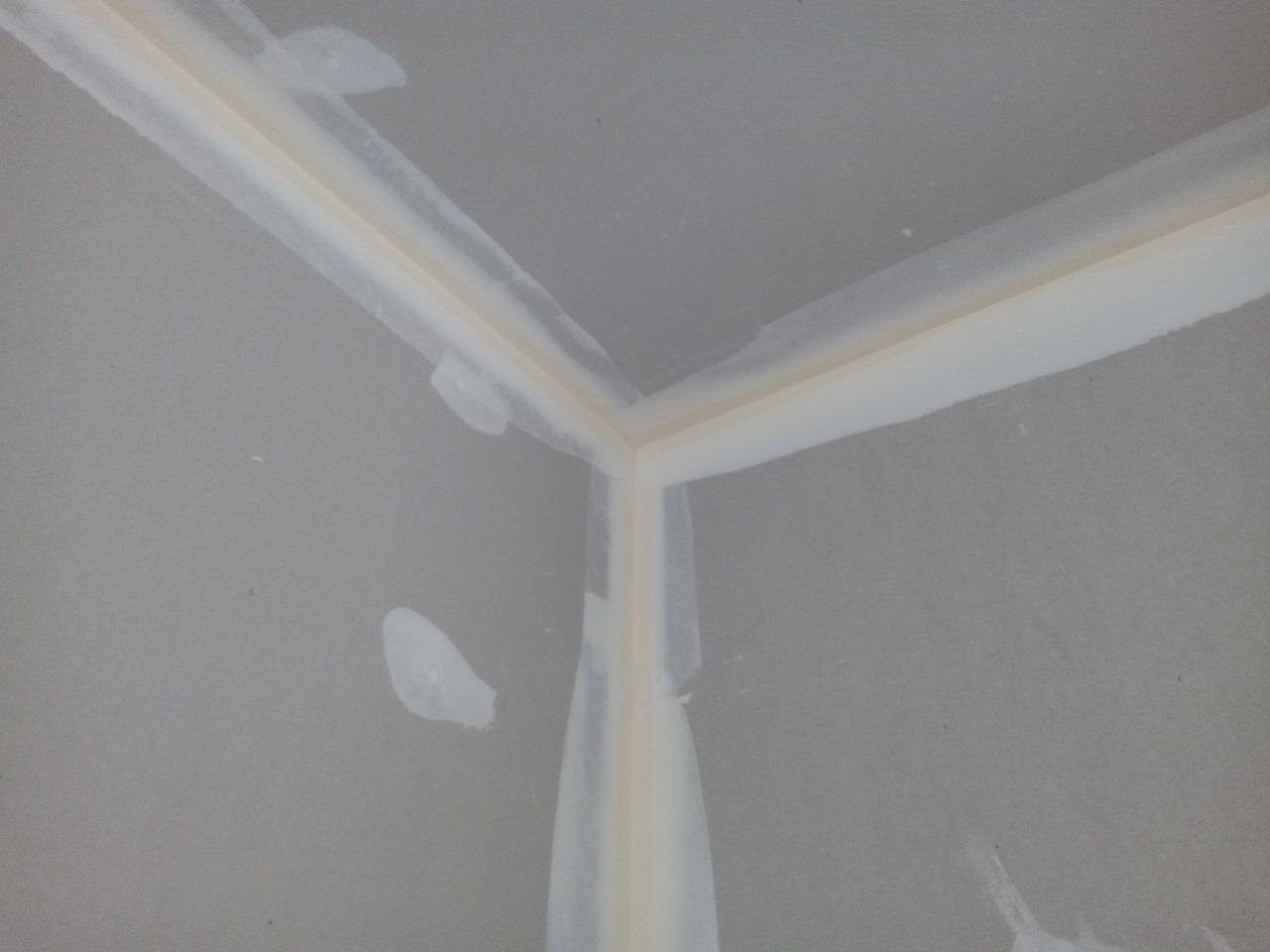

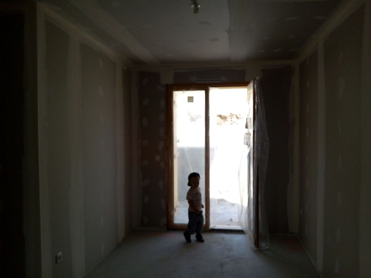

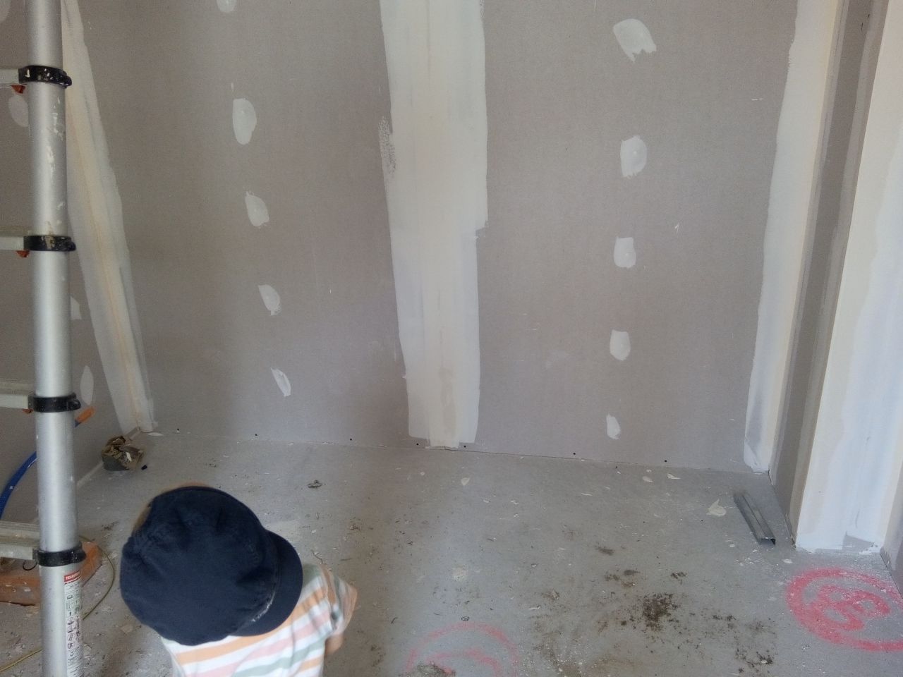

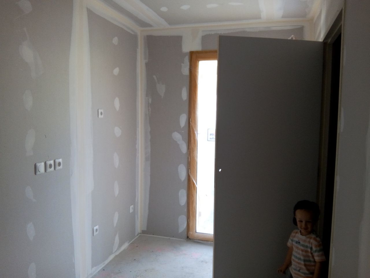

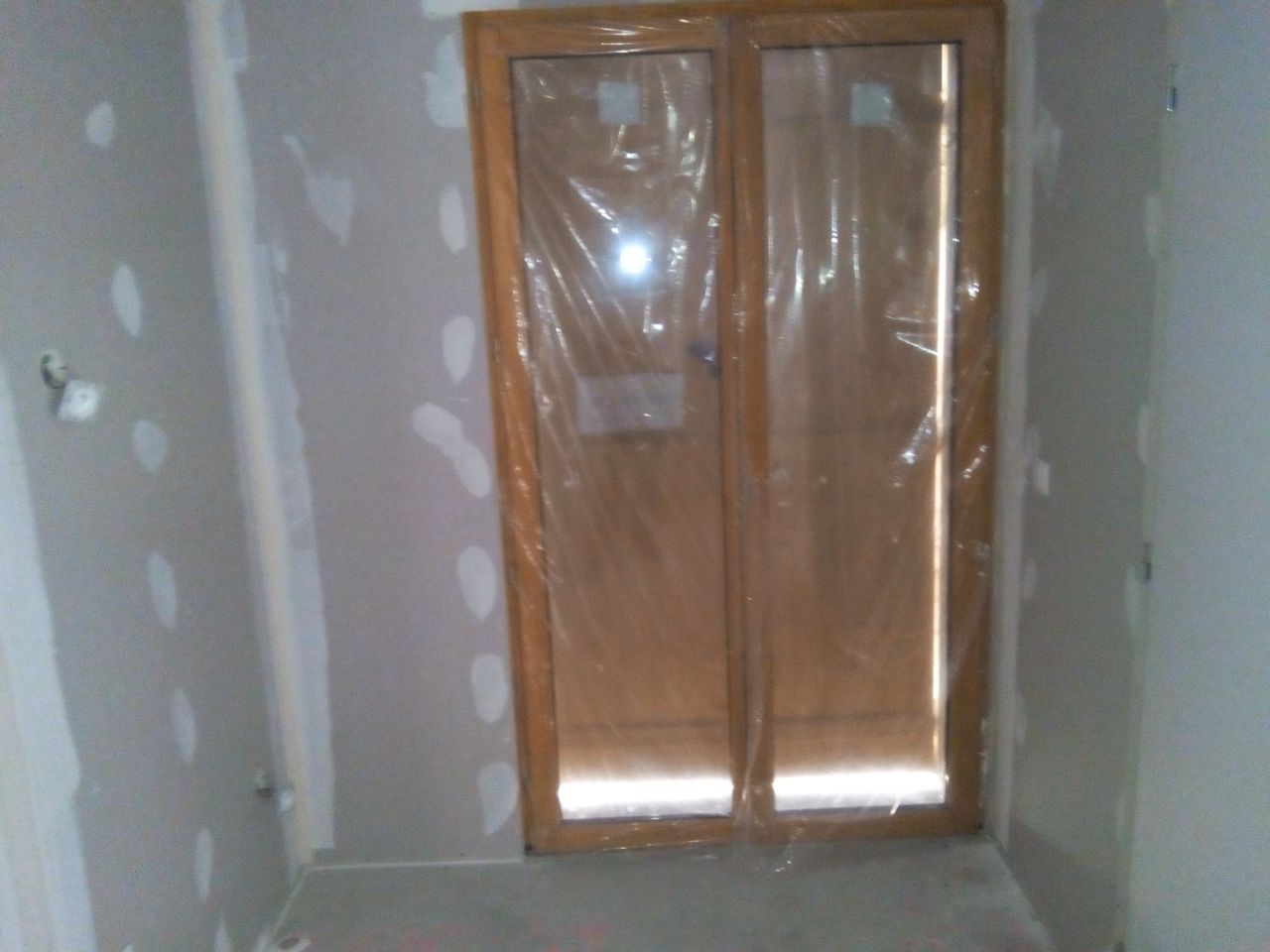

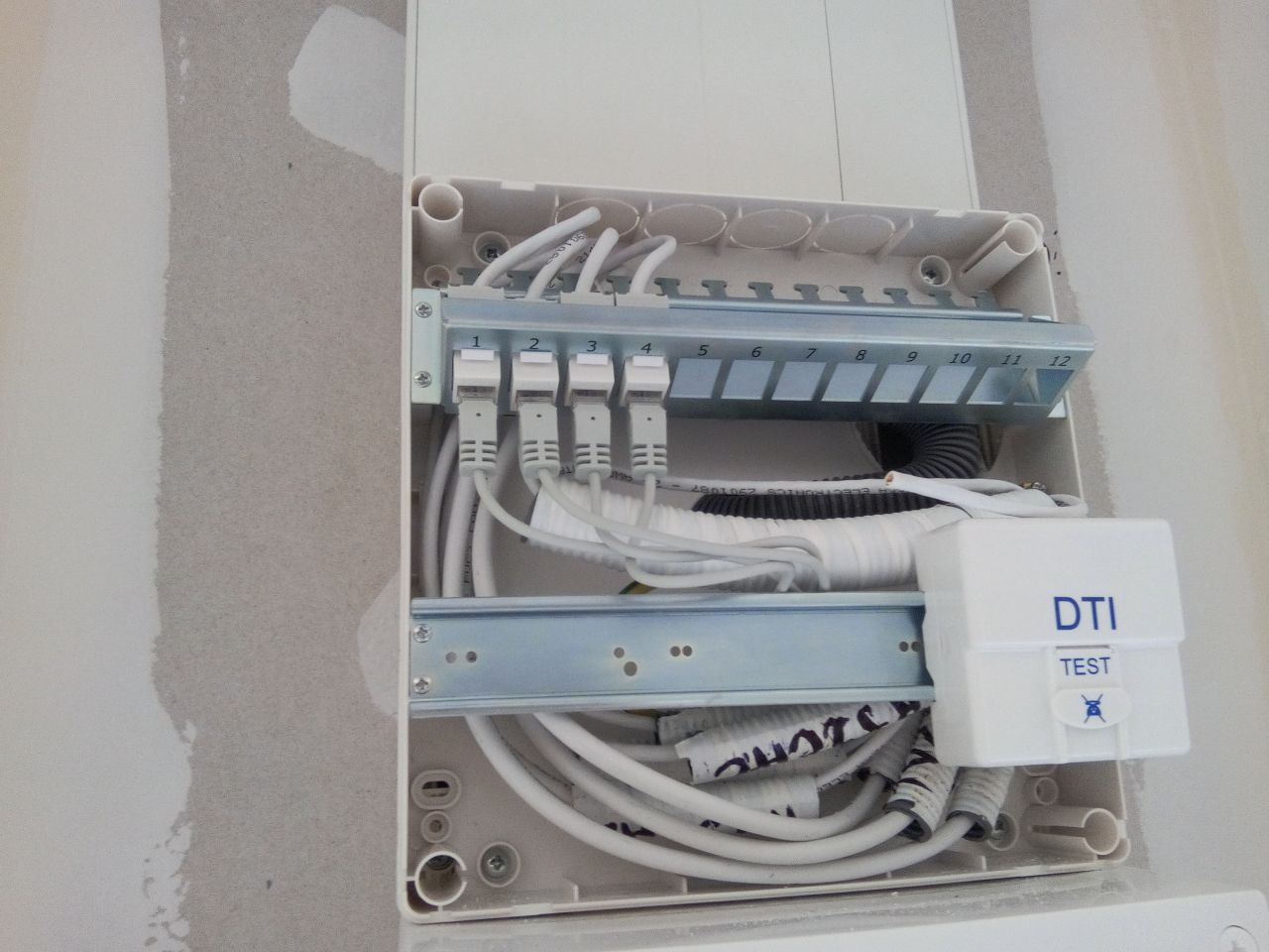

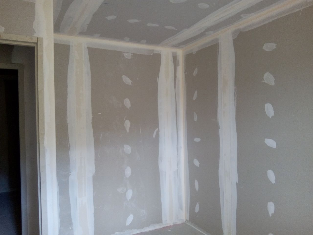

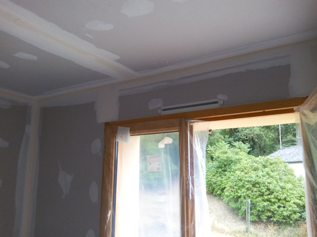

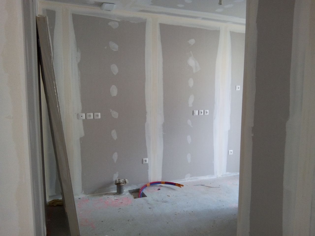

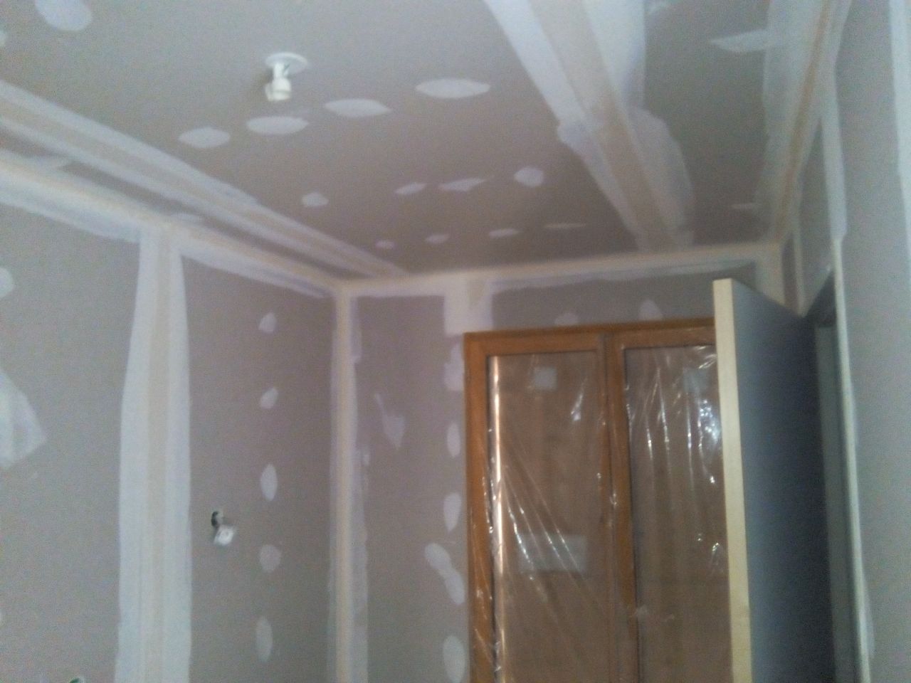

« Les placos… presque fini et l’électricité FINI »
Second oeuvre > Autres Par Doberman91 le 28/07/2015 à 08h47

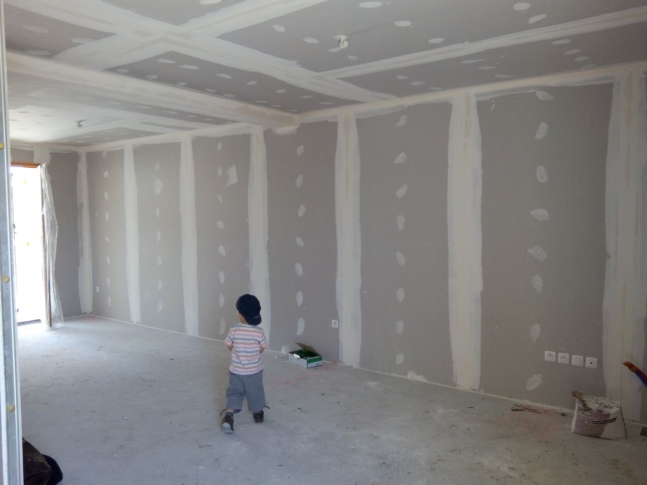

Les placos et les bandes sont terminés.
Sauf, sous l’escalier, escalier qui devrait être posé cette semaine.
Les plaquistes reviendront après la pose pour finir les toilettes.
2 à 3 finitions reste à faire sur les bandes, mais dans l’ensemble pas de problème relevé.

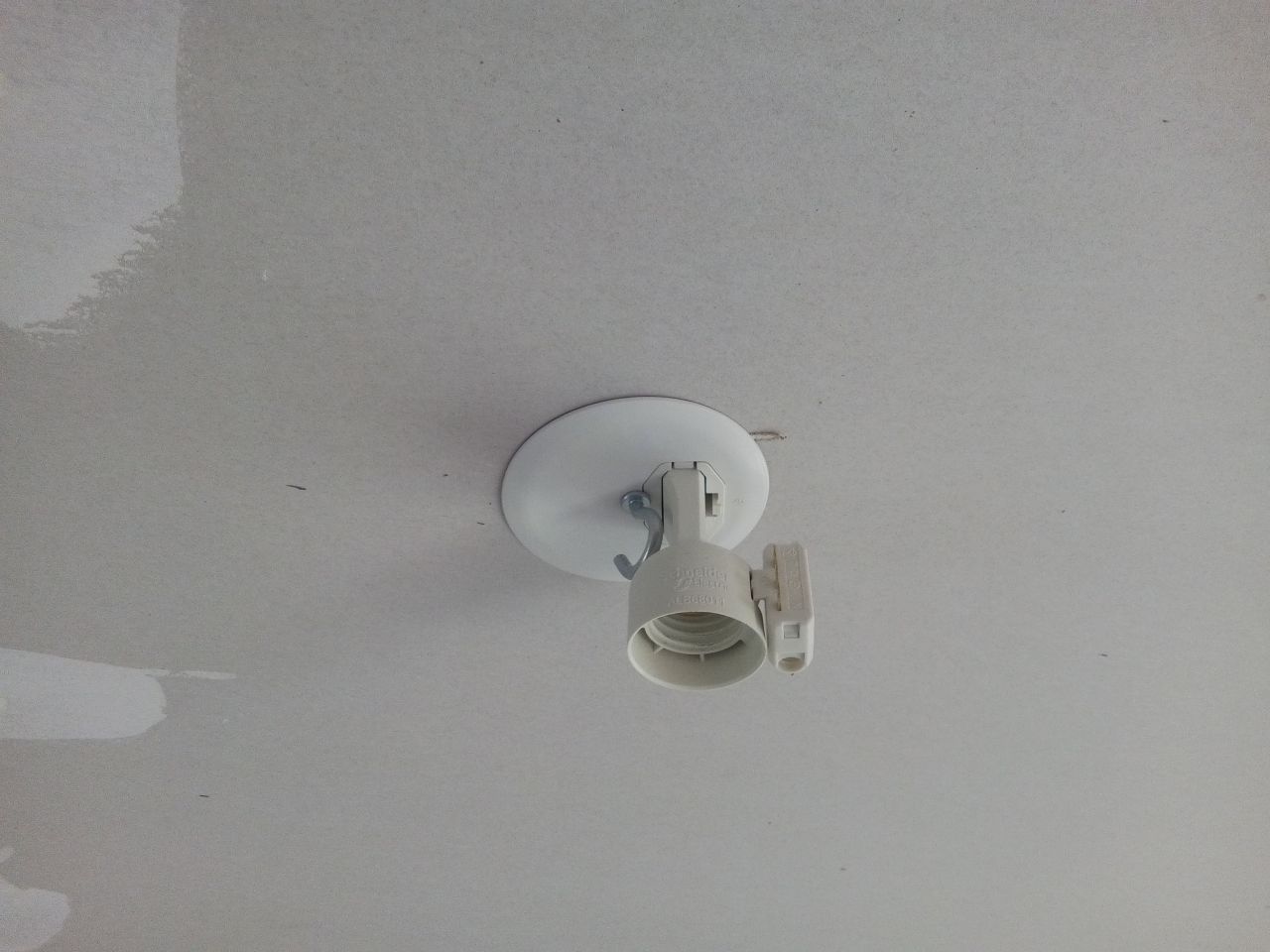

Question électricité, tous est fini, la VMC est posé, les prises et interrupteurs aussi et surtout le panneau générale.
Je vous laisse regarder par vous-même.
Membre sympa Env. 100 message Sevran (93)
C cool.
Le travail a l air propre.
Je ne savais pas qu il fallait faire 2 à 3 passes sur les bandes.
En tout cas c super et toujours aussi rapide.
Combien de temps a pris l installation électrique? La plomberie?
Est ce qu il s agit d une option l encadrement des fenêtres et de la porte avec l enduit de façade?
Lili1982
Picto recompense Membre sympa
De : Sevran (93)
Doberman91 Picto info Auteur du sujet
Super photographe Env. 100 message Essonne
lili1982 a écrit:C cool.
Salut LILI,
Alors, la plomberie sera seulement terminé début septembre et encore une journée de travail.
Au final l’électricité aura pris 2 jours plein, mis bout à bout, en 3 fois.
Pour les contours de fenêtre, effectivement, il a fallu mettre au bout.
500€ pour un total de 4 petites fenêtres, 3 portes fenêtre et une porte d’entrer.

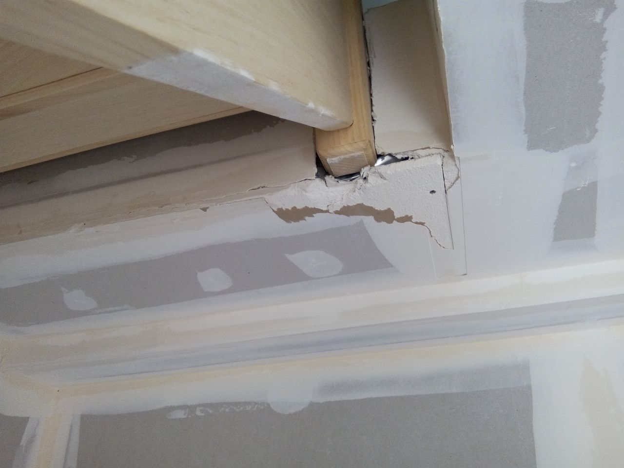

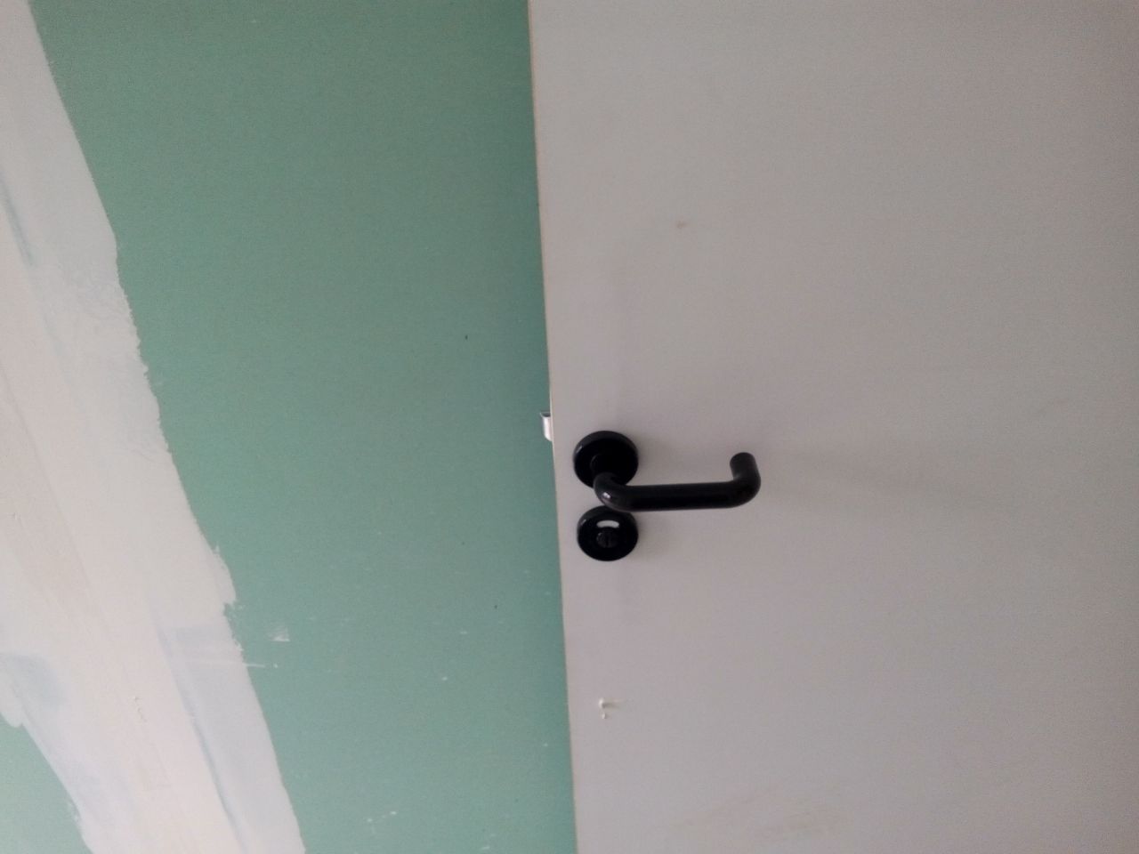

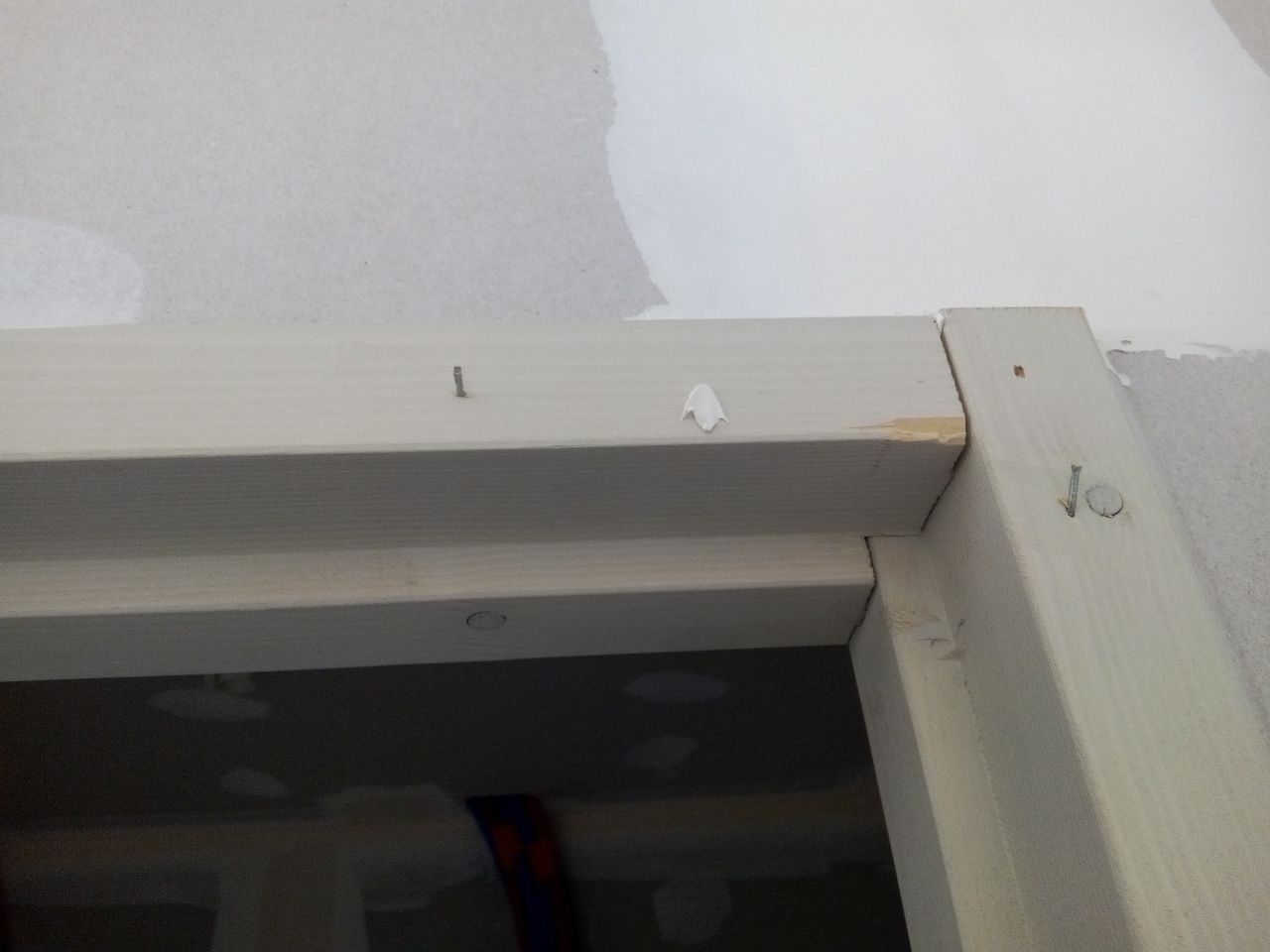

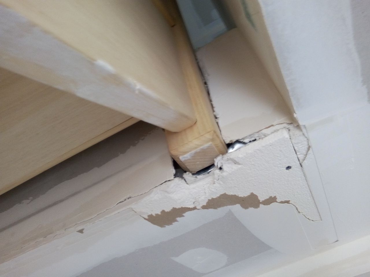

« Pré-visite avant livraison »
Second oeuvre > Autres Par Doberman91 le 31/07/2015 à 08h40

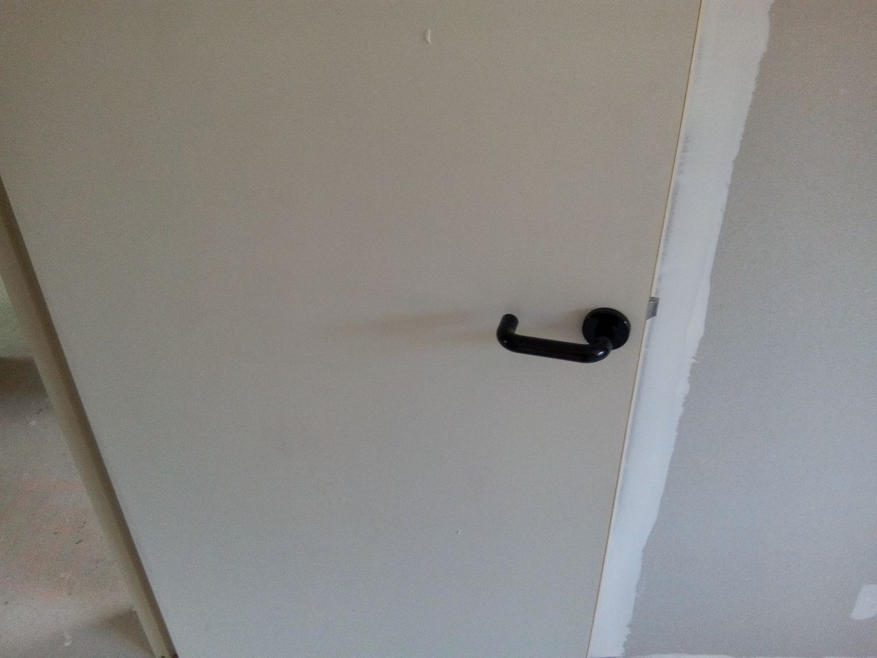

Hier, nous avons fait une pré-visite de notre maison avant la livraison prévue aux alentours du 15 septembre 2015.
Nous avons listé les petits problèmes remarqués avec notre conducteur de travaux.
Voici la liste :
2 tuiles mal placer
Quelque trous à reboucher
Une évacuation d’évier mal placer dans notre salle de bain
Bâti de porte à fignolé
et encore… RIEN !!!
Tout sera corrigé avant la remise des clés.
Voici quelques photos complémentaires:

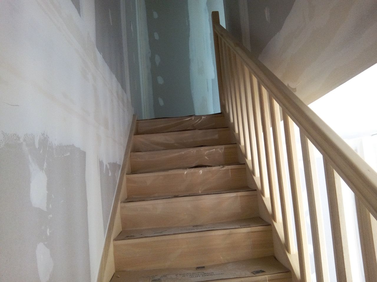

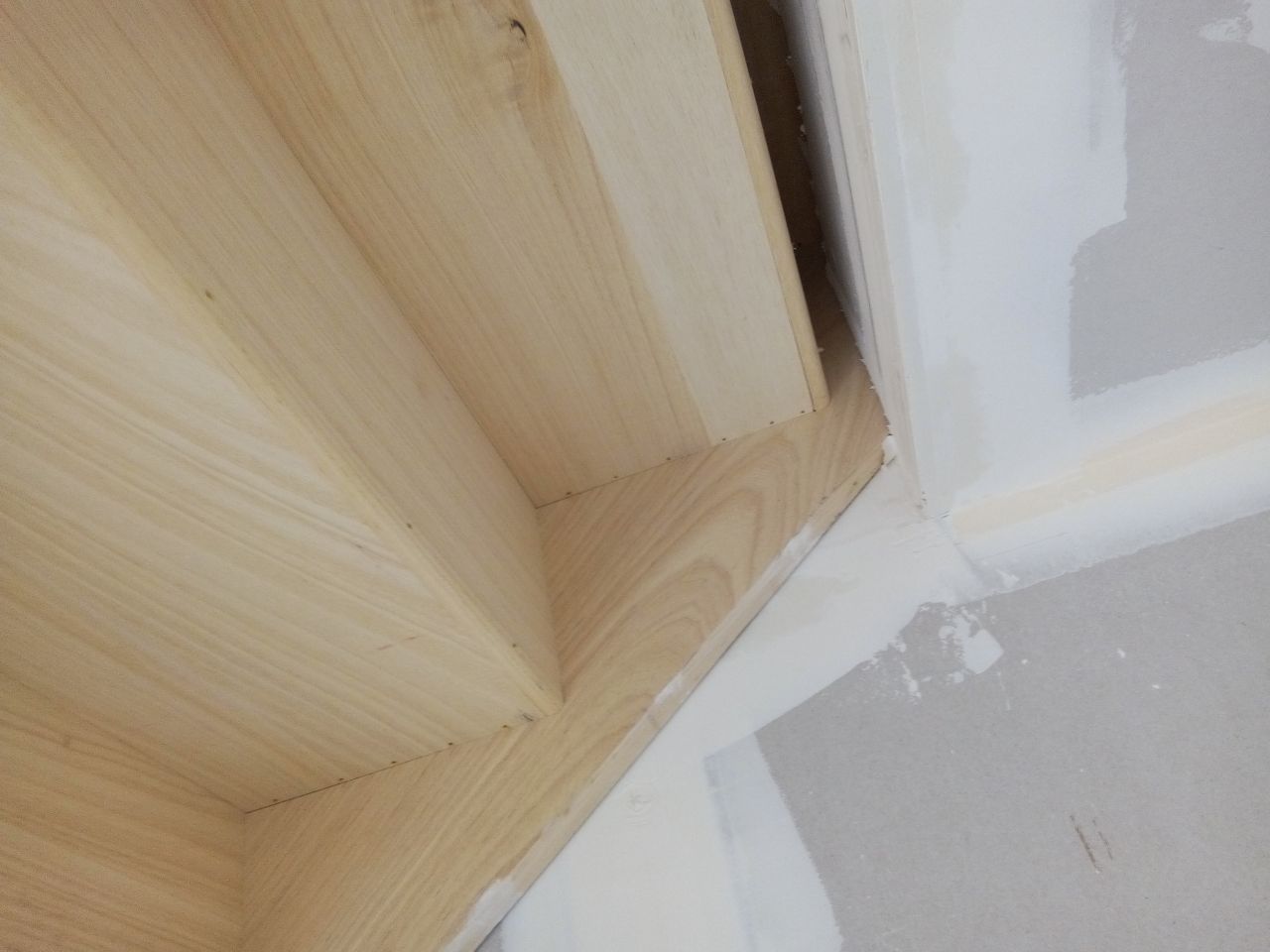

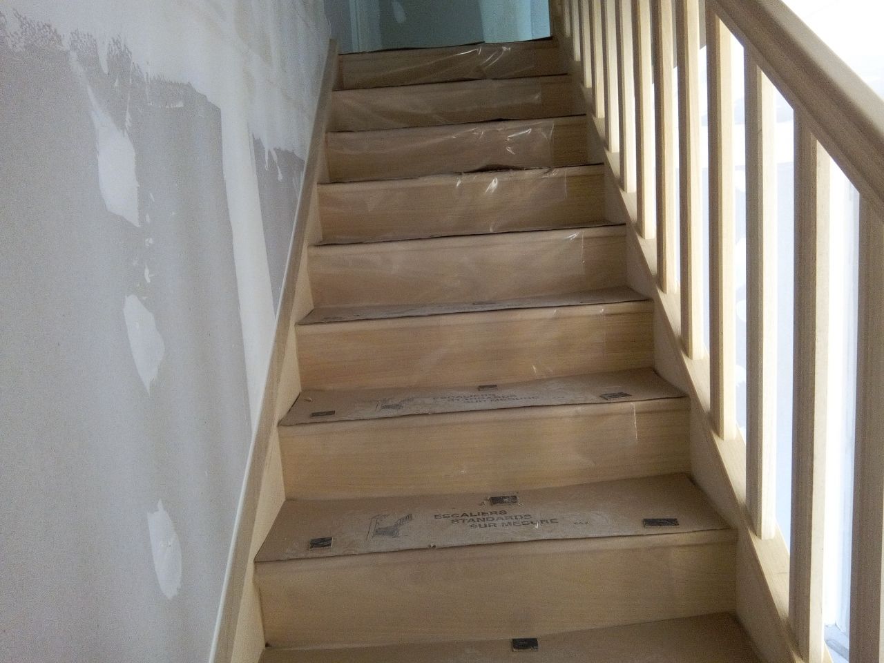

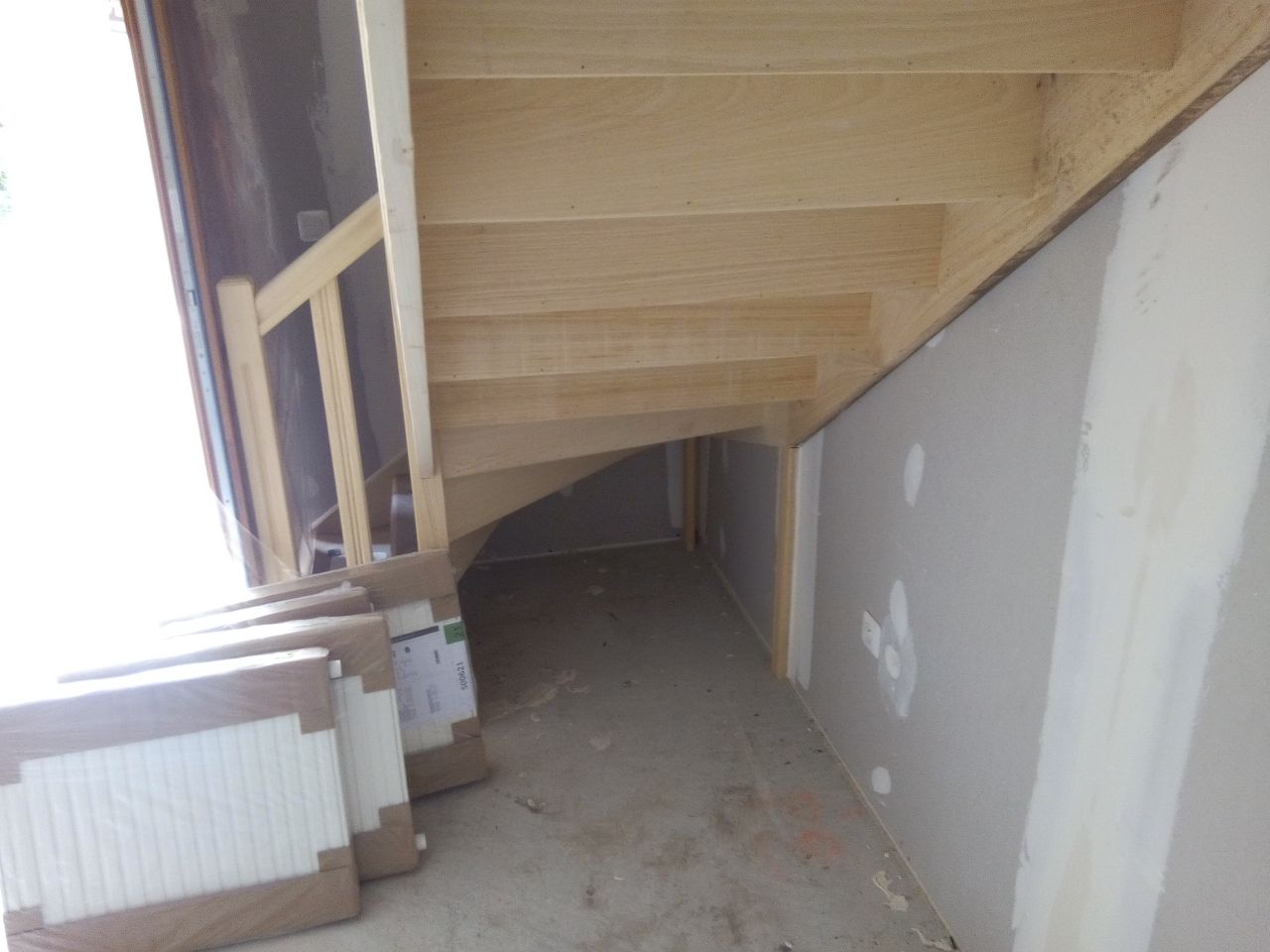

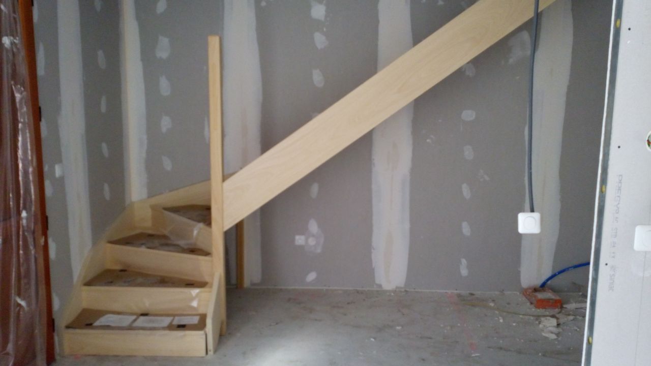

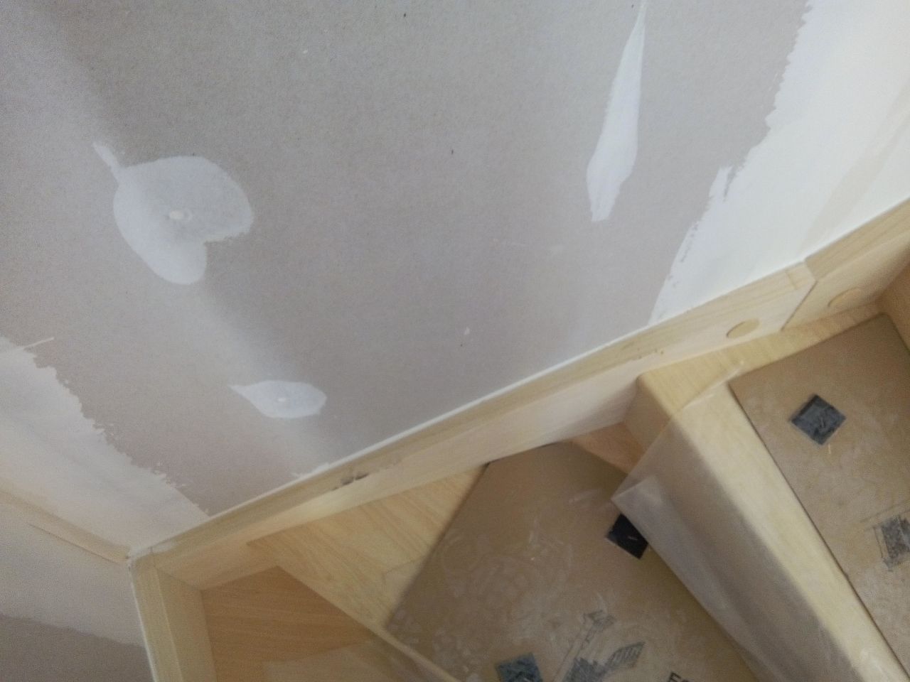

« Il reste à faire ! »
Second oeuvre > Autres Par Doberman91 le 31/07/2015 à 08h45

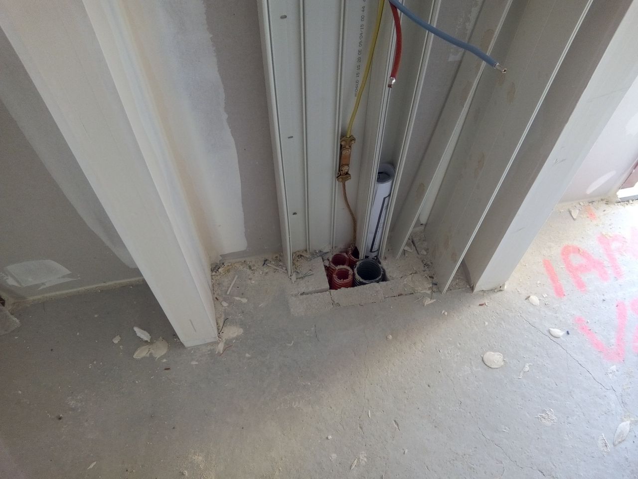

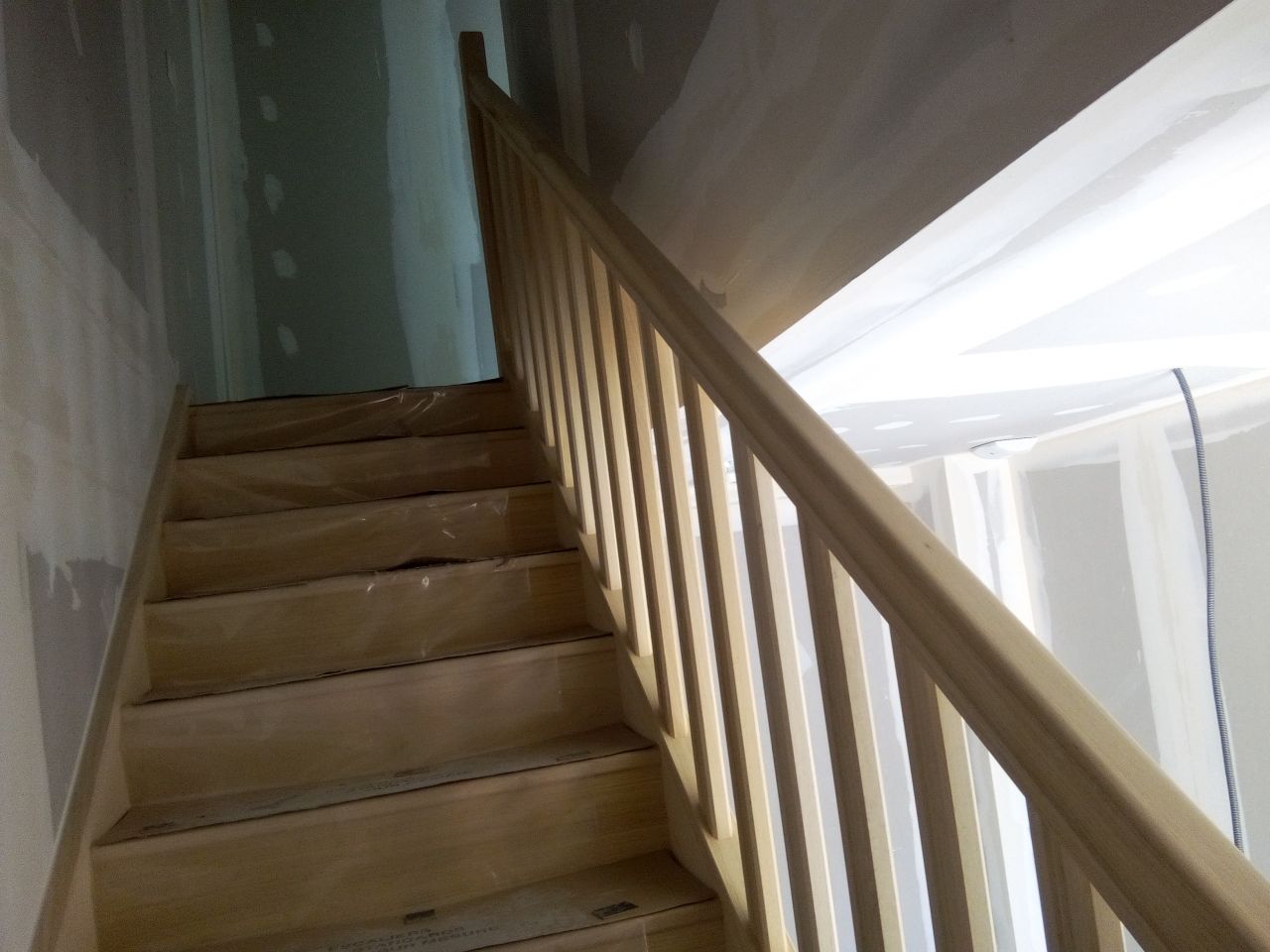

* Le montage de l’escalier
* Montage de la cloison des toilettes (après le montage de l’escalier)
* Une couche d’enduit de finition sur les bandes + rebouchage de quelques trous
* Installation des équipements de plomberie (Radiateur, ballon thermodynamique, chauffe-eau…)
* Pose du carrelage en bas et dans la salle de bain

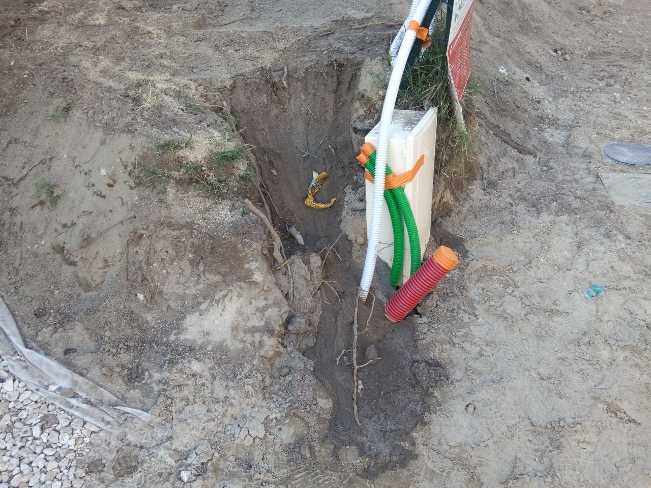

* Raccordement  des fourreaux entre ma limite de propriété et notre maison (prévu entre le 2 et le 7 septembre)
* Installation du gaz en partie publique (prévu le 29 août)
* Installation de l’électricité en partie publique (prévu le 7 septembre)
Maison pierre étant fermé au mois d’août, les travaux reprendrons fin août.

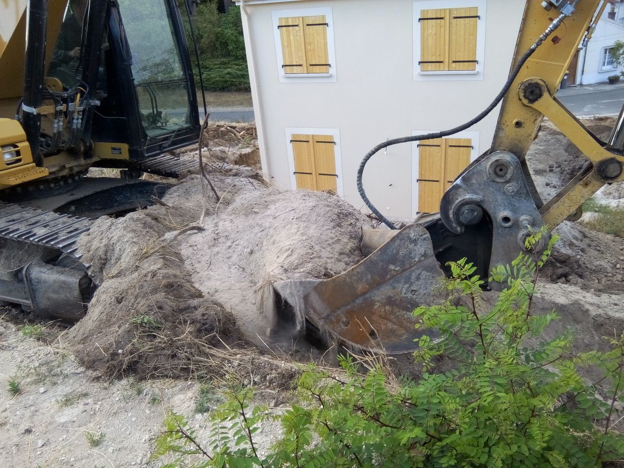

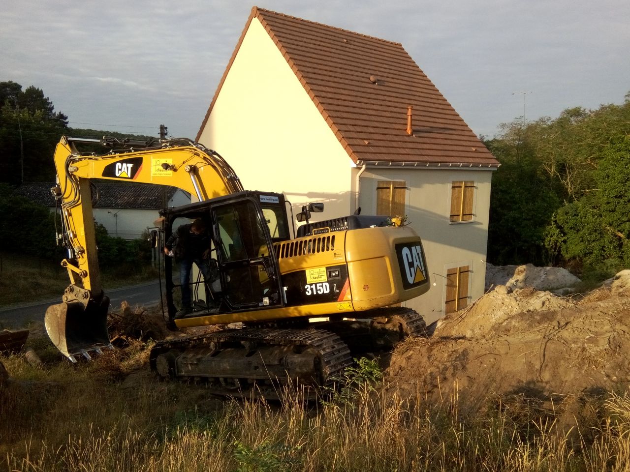

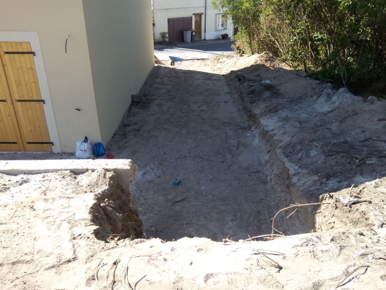

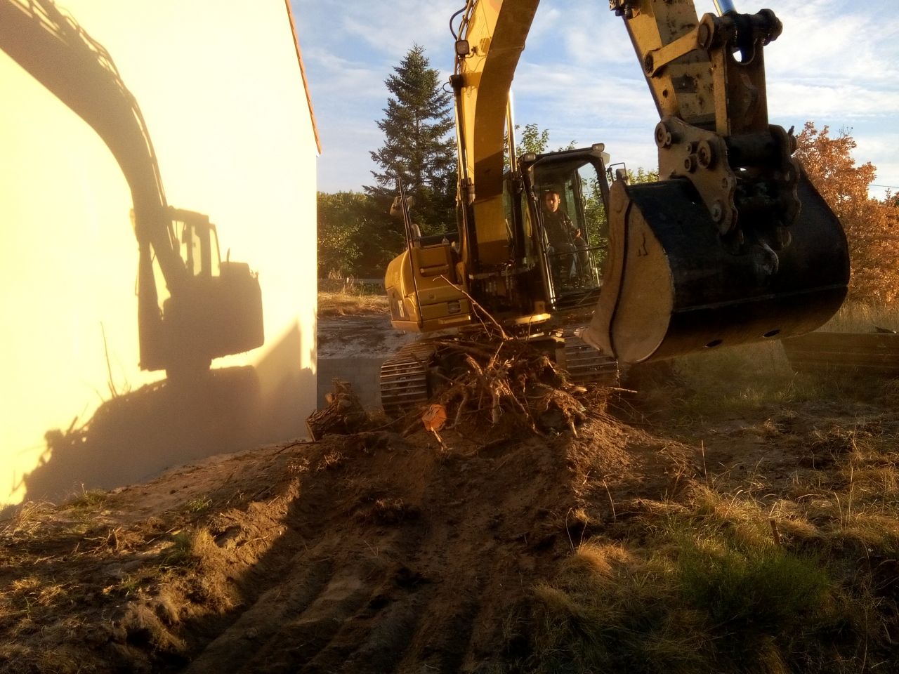

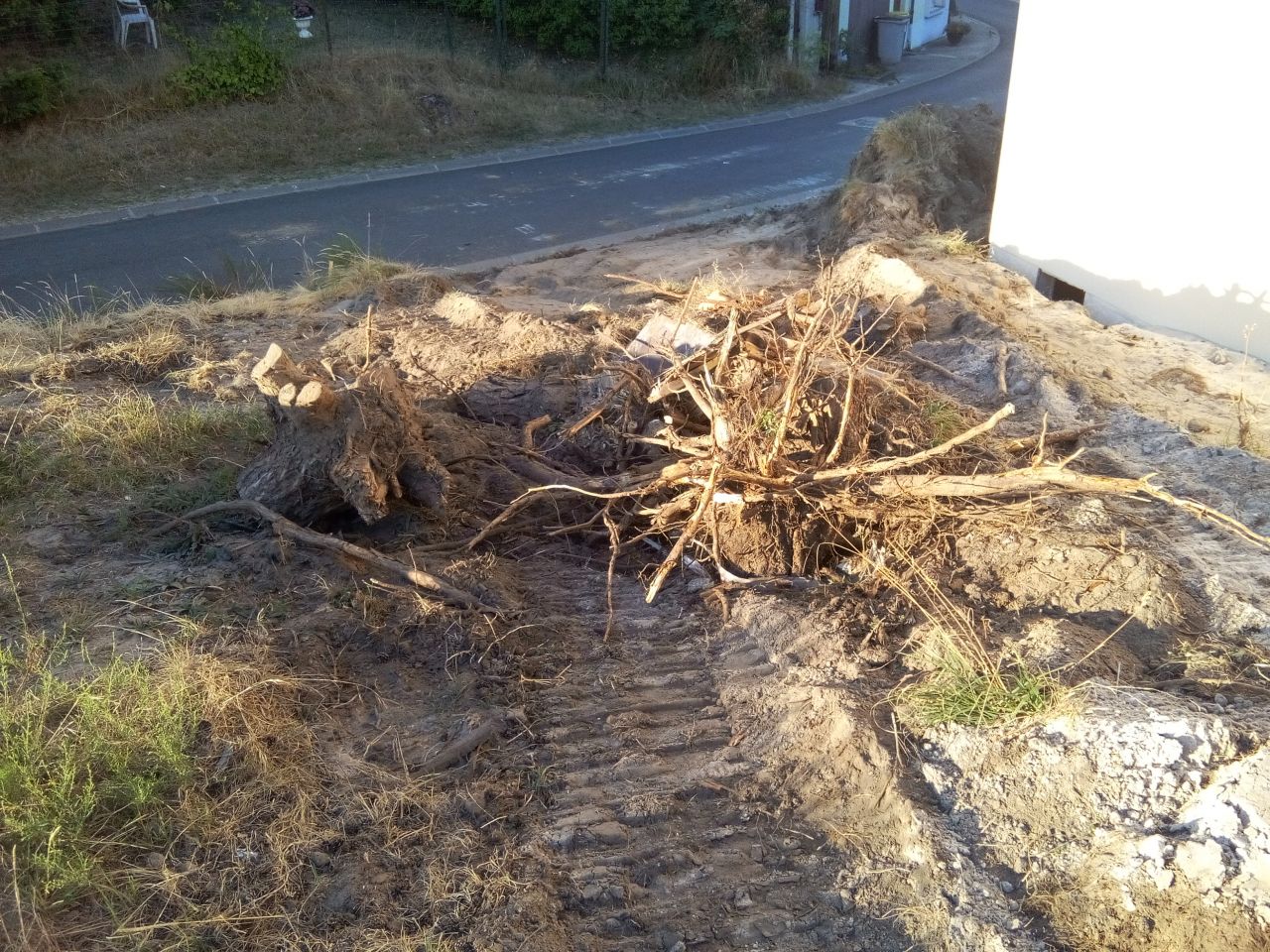

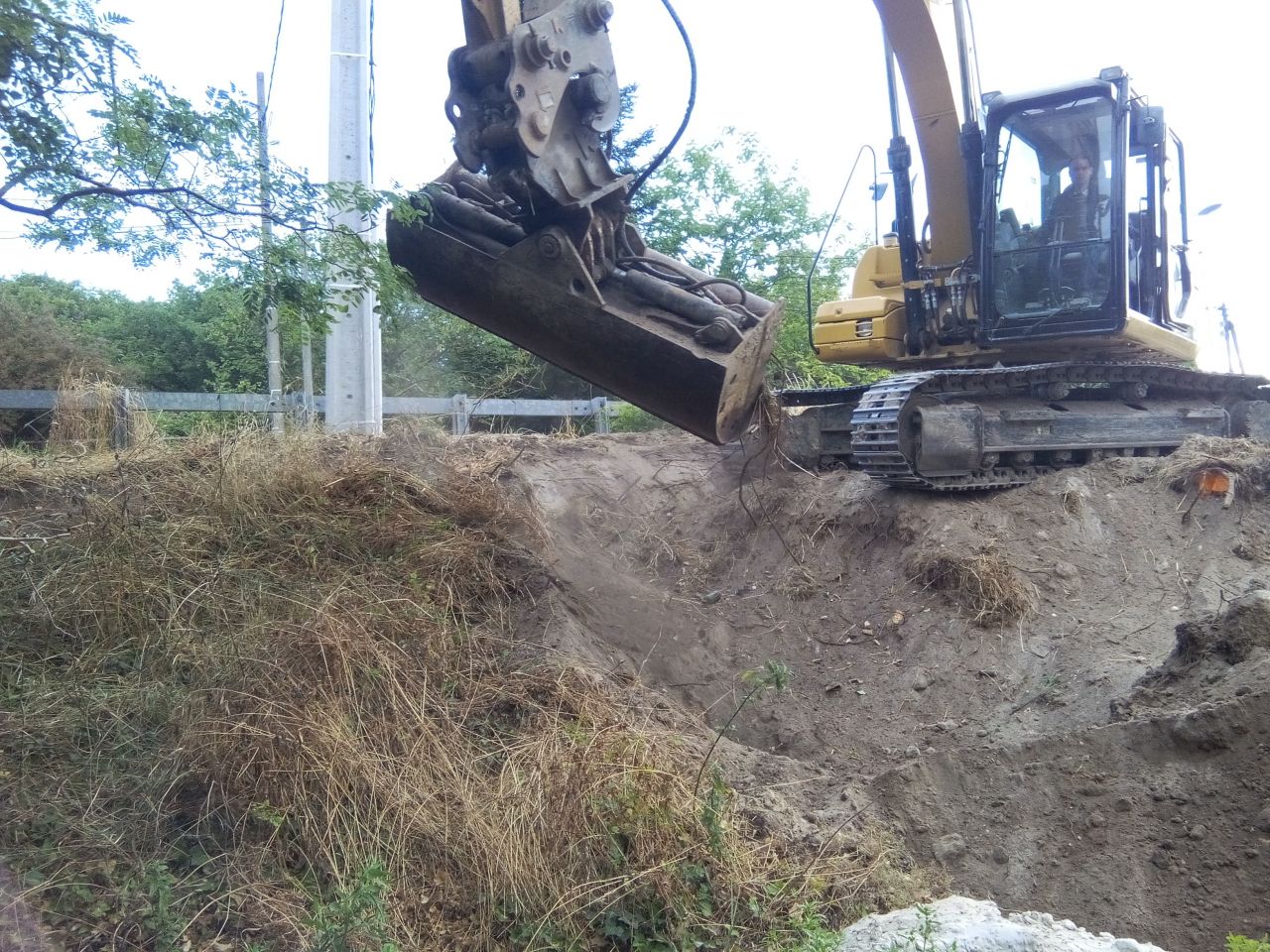

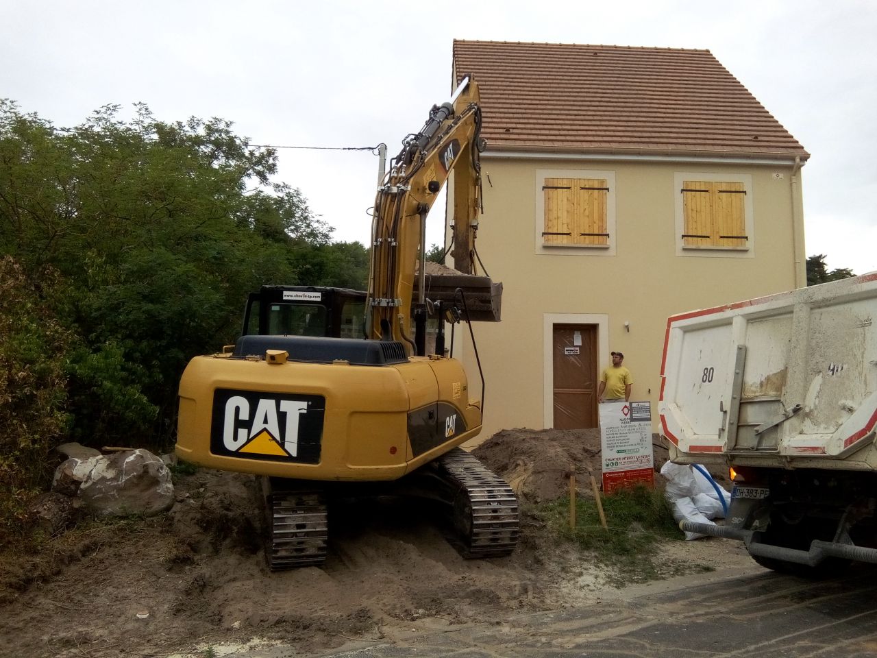

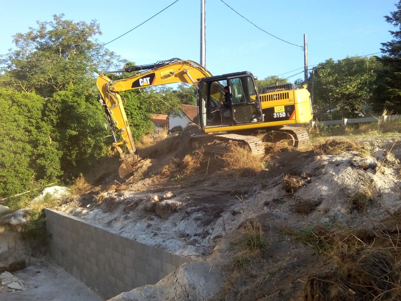

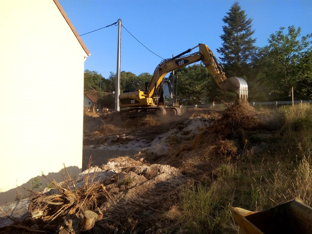

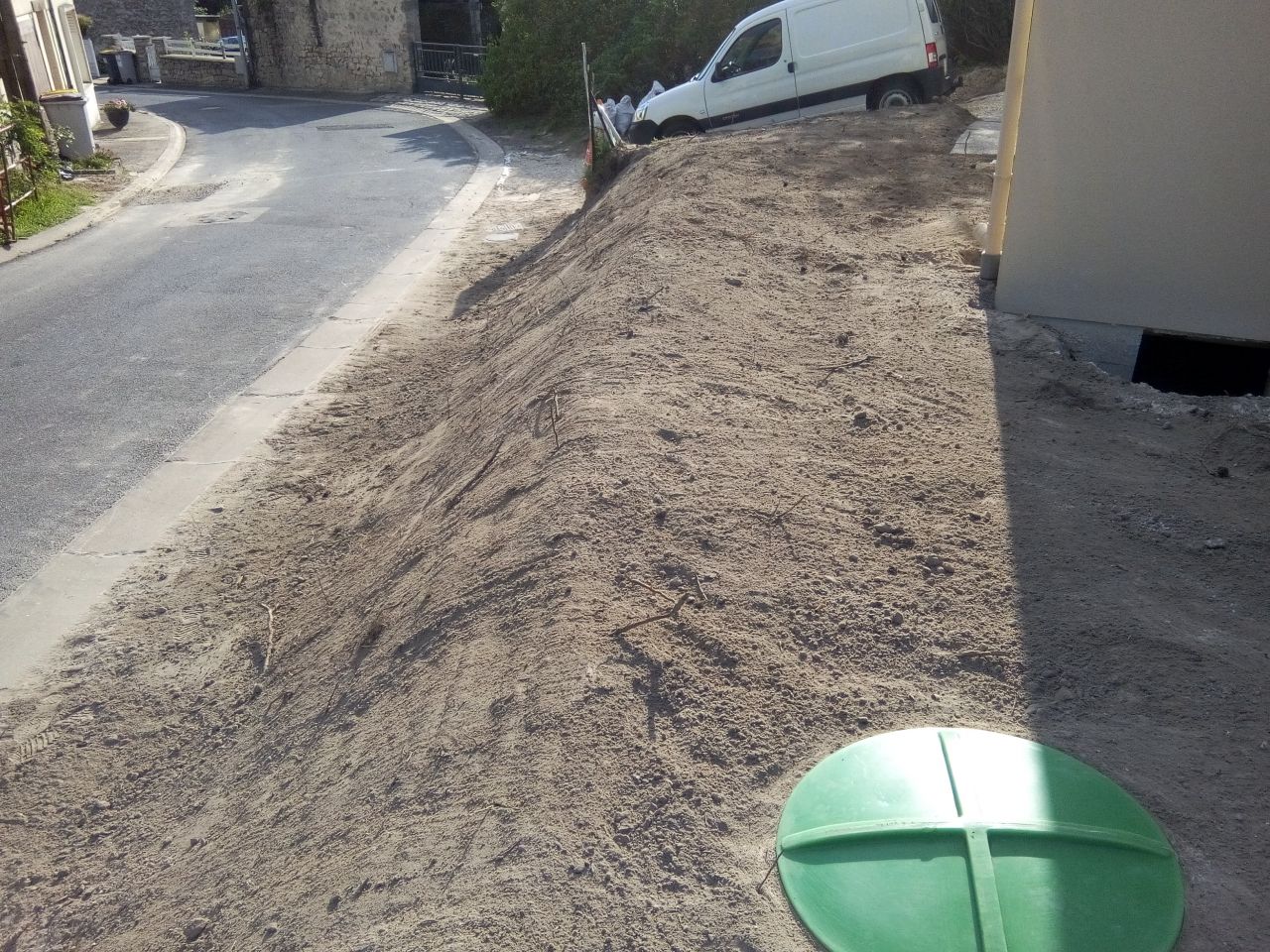

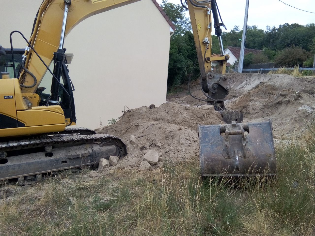

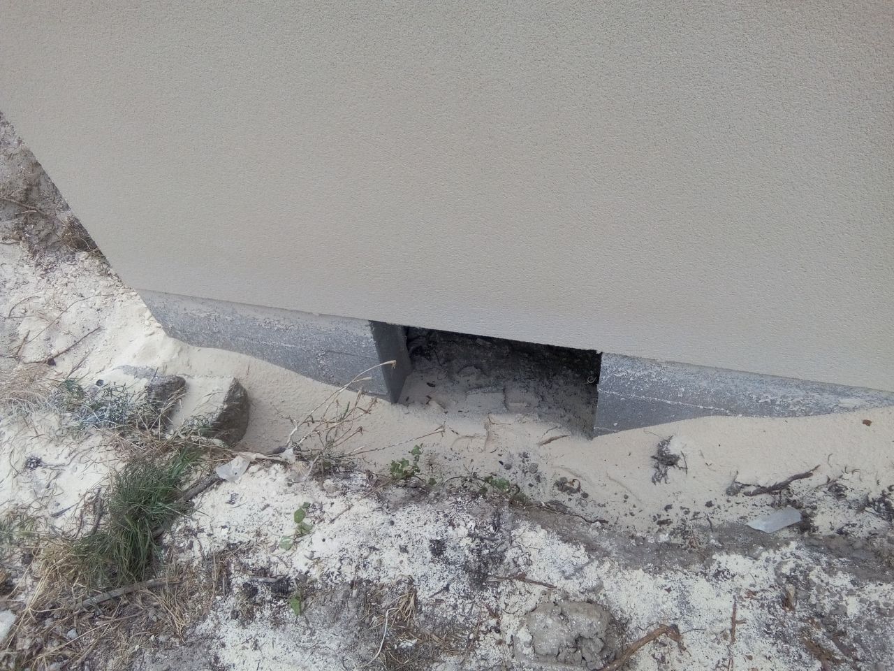

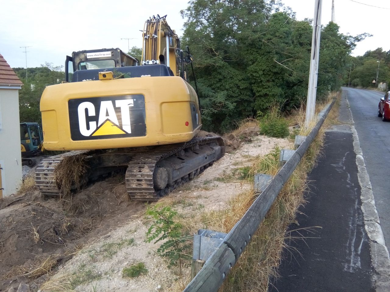

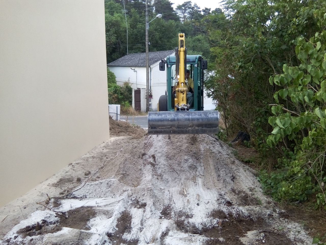

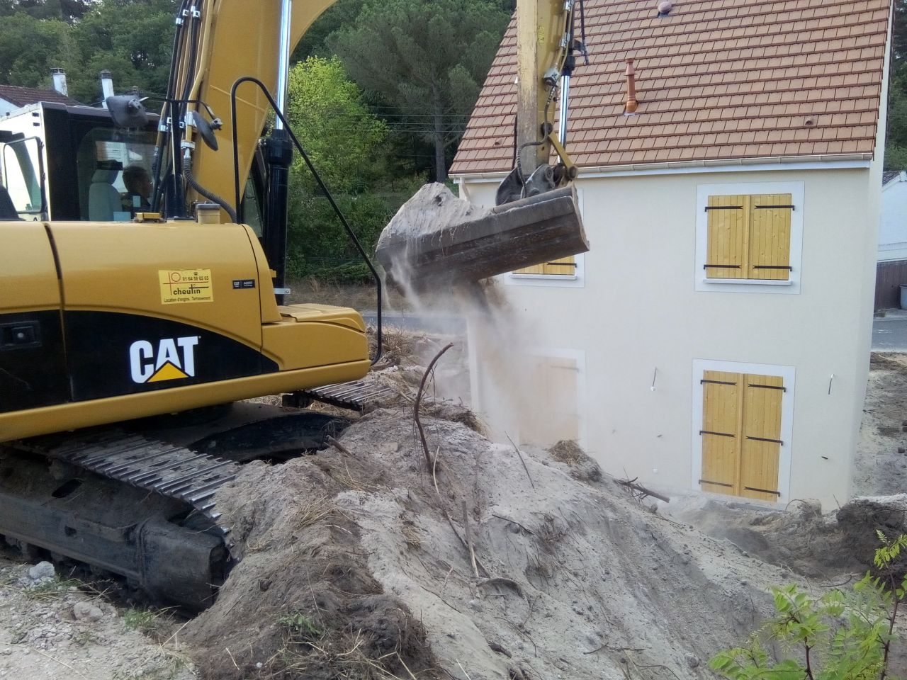

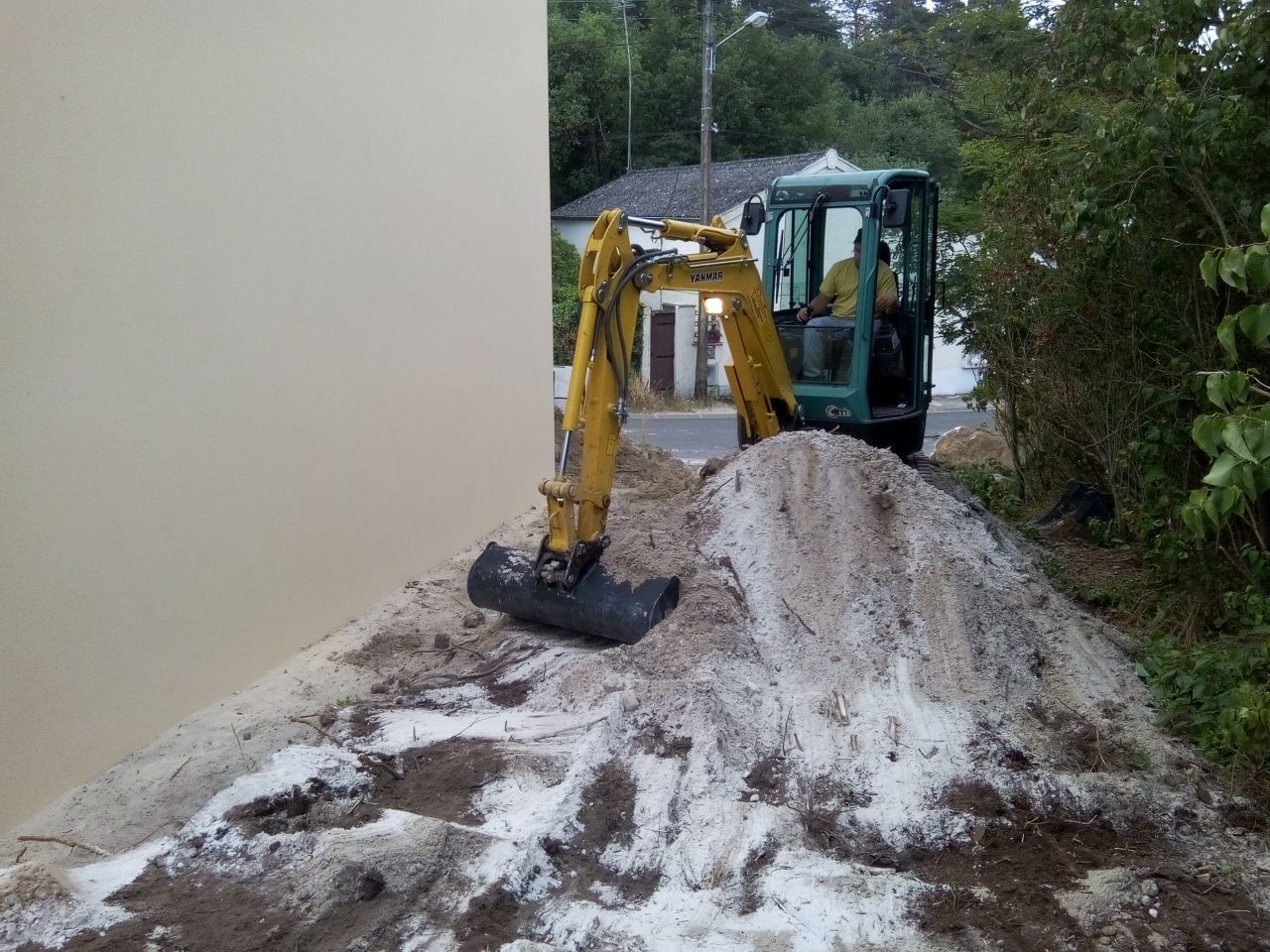

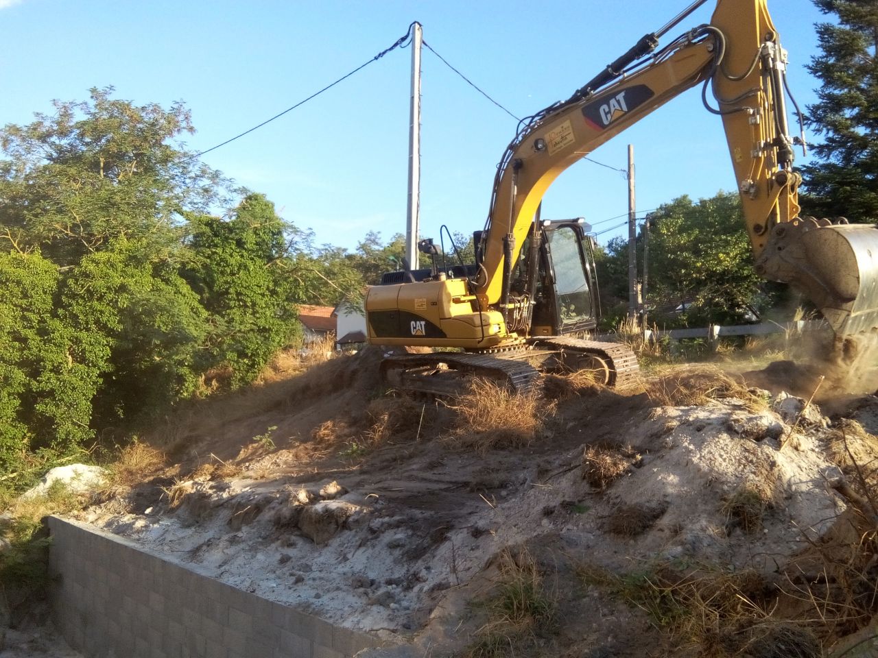

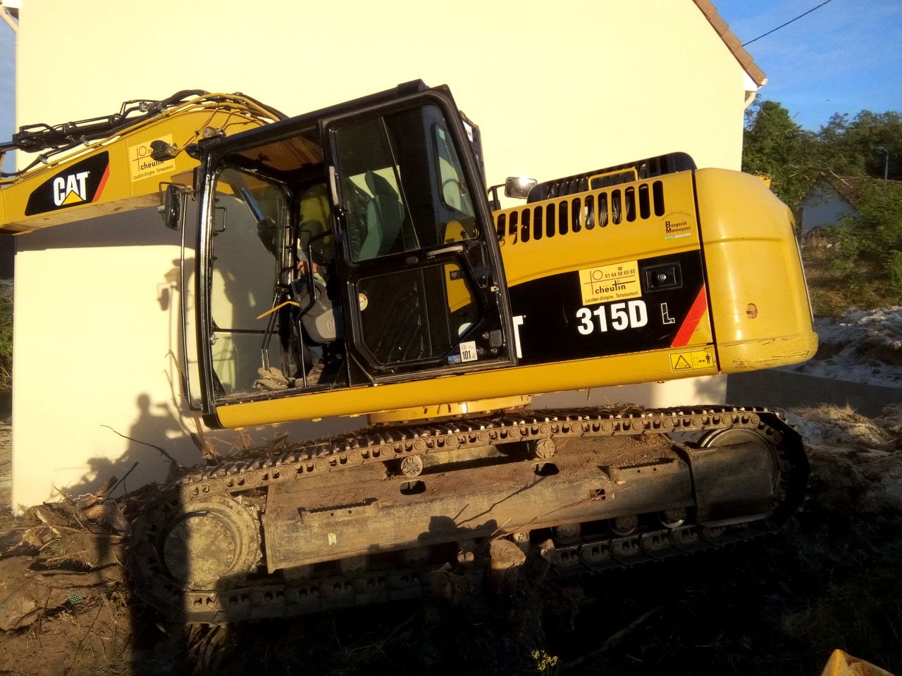

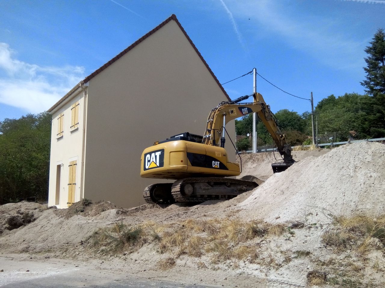

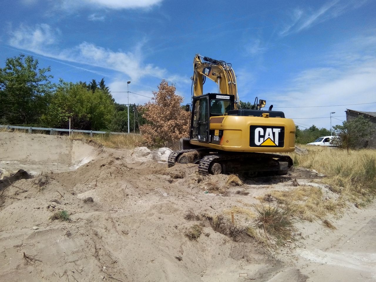

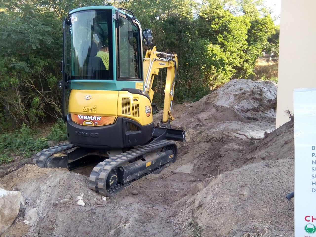

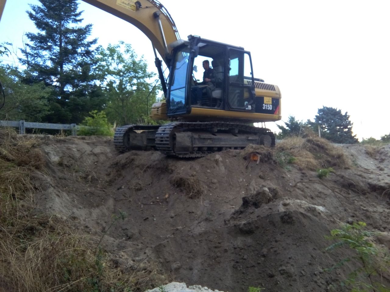

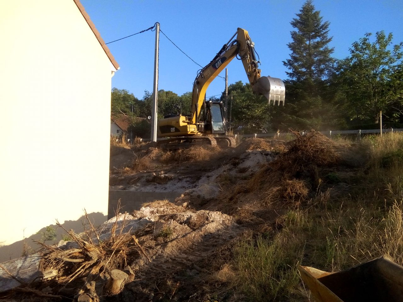

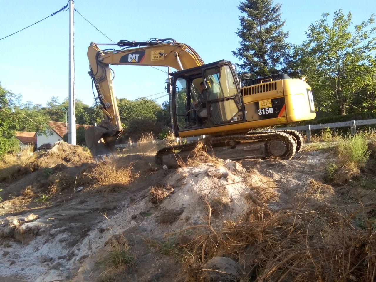

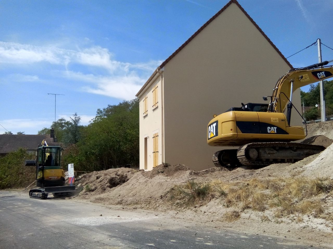

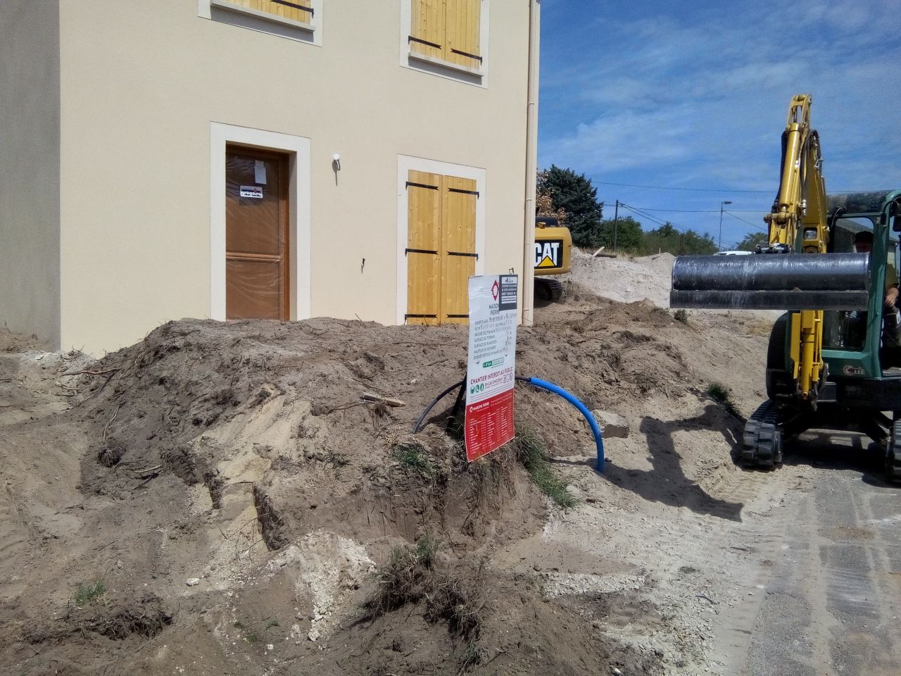

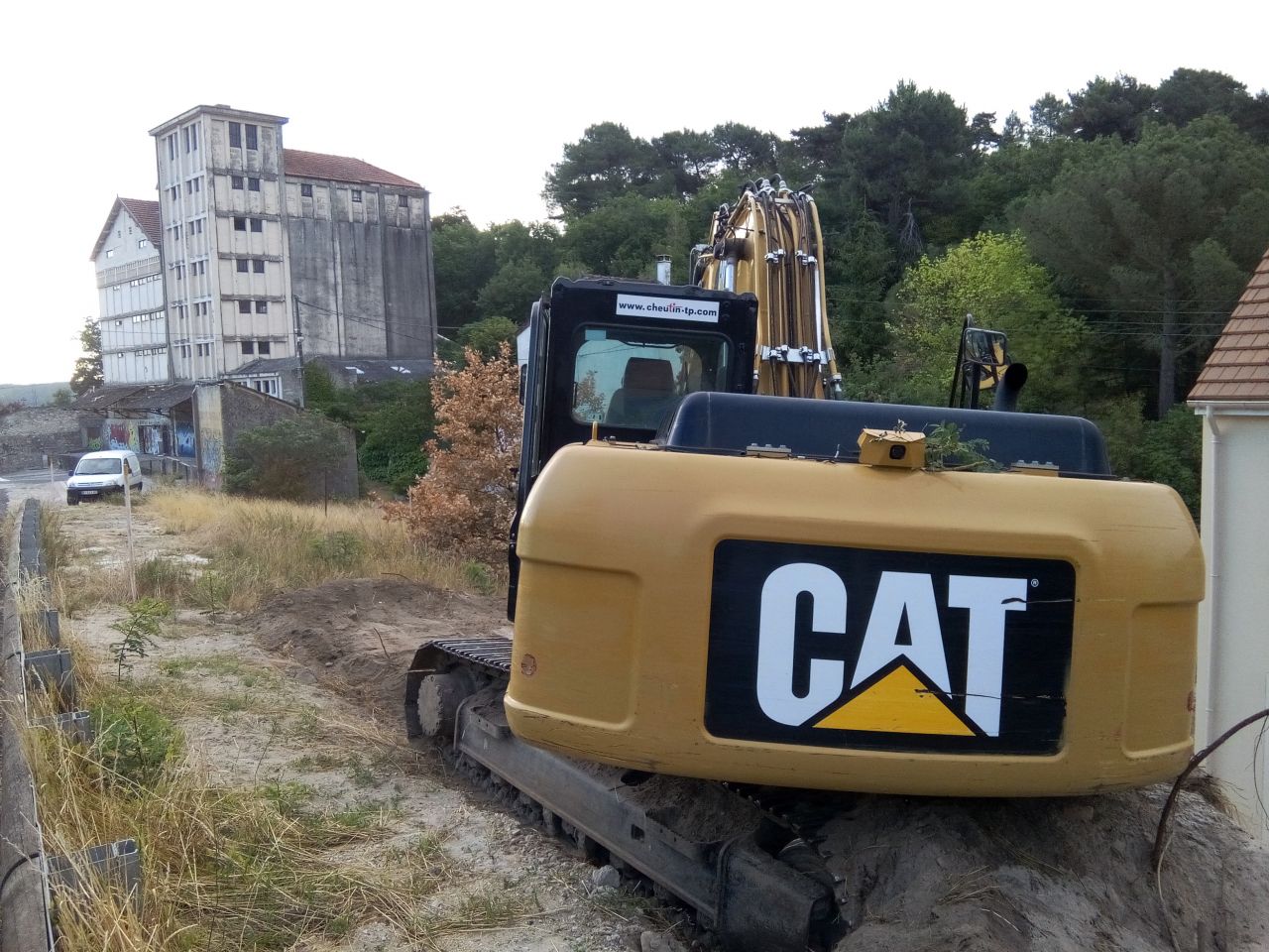

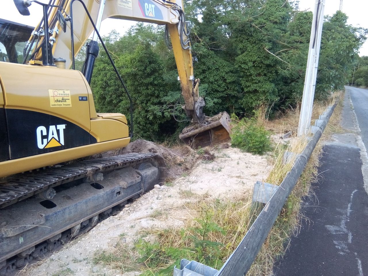

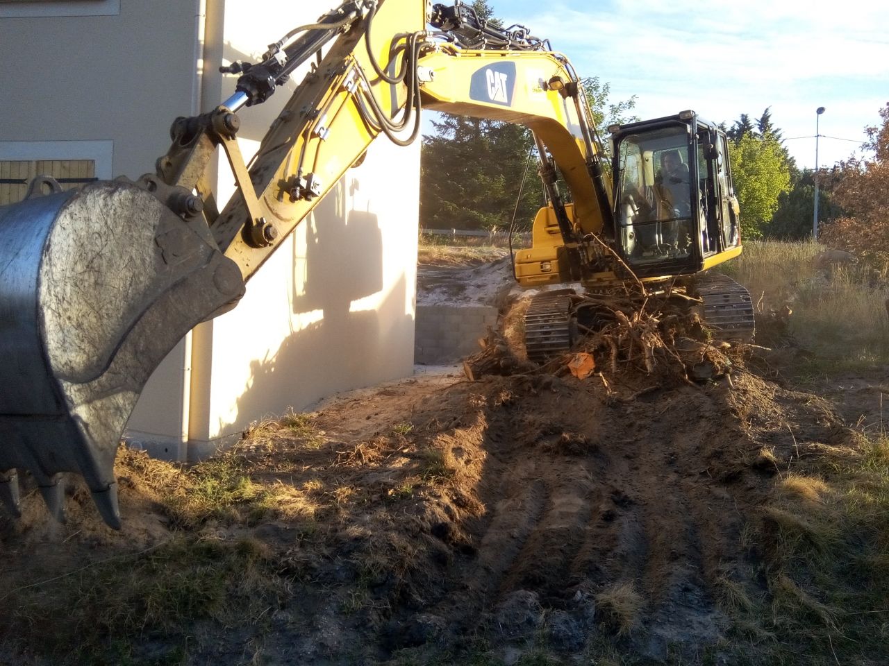

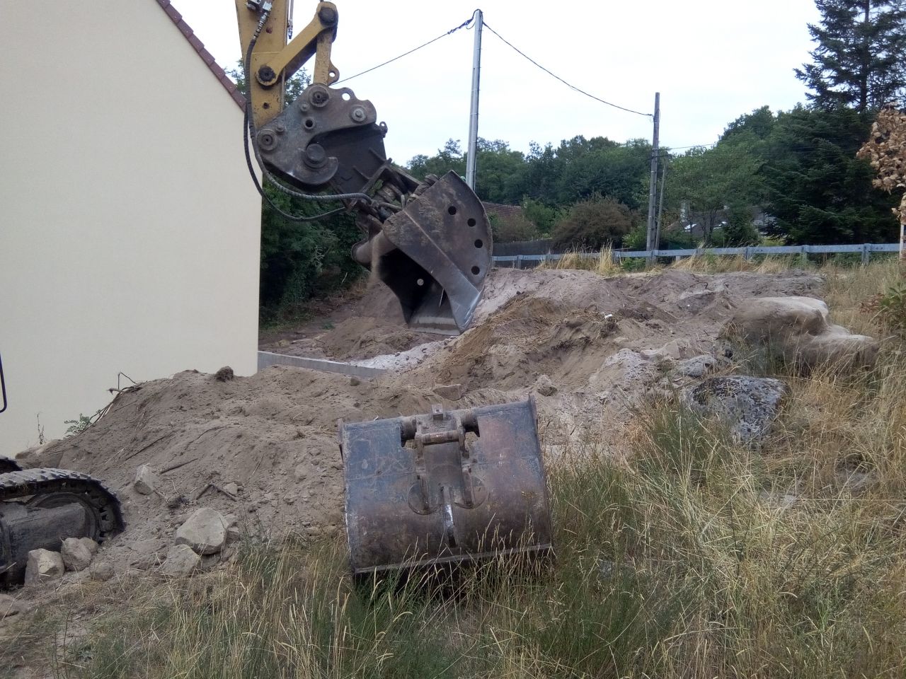

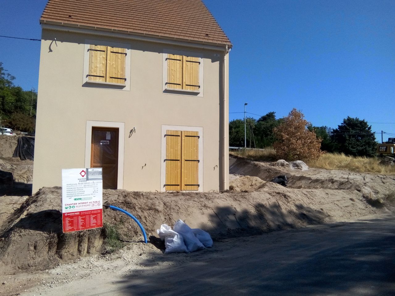

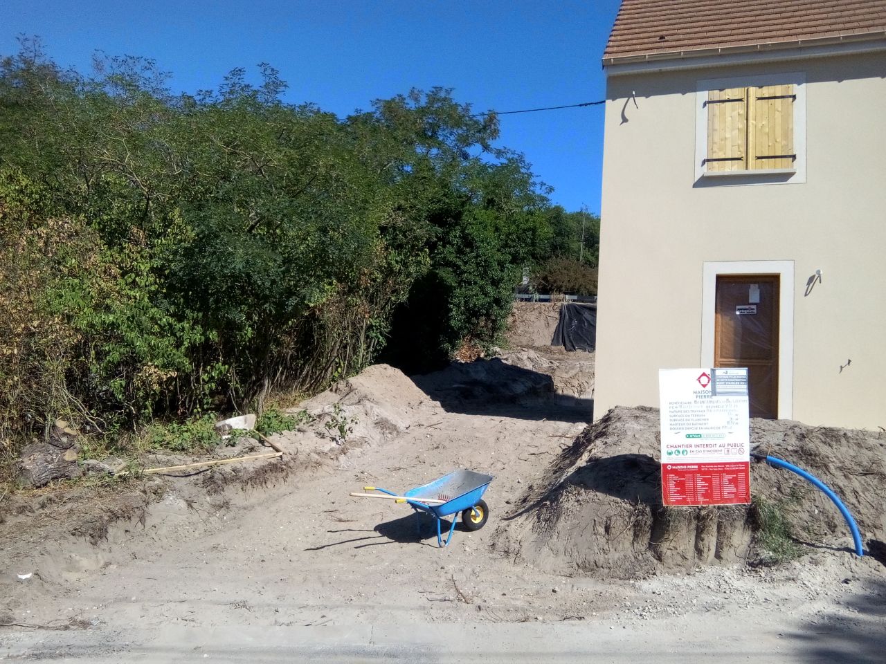

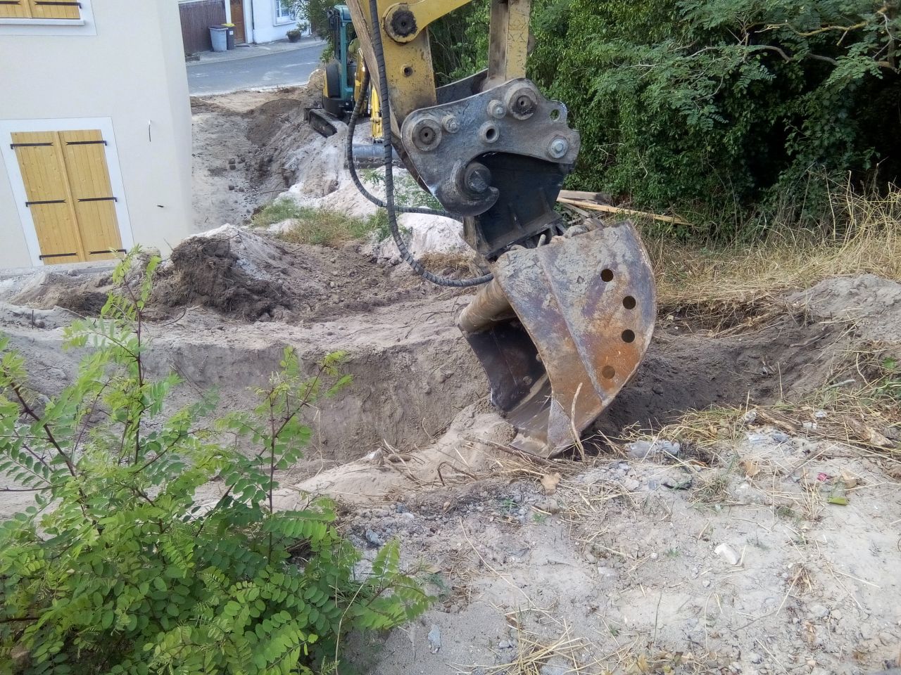

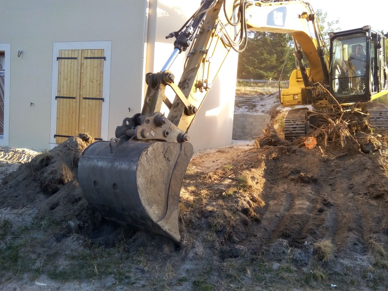

« Terrassement du terrain en cour… »
Gros oeuvre > Terrassement Par Doberman91 le 03/08/2015 à 08h58

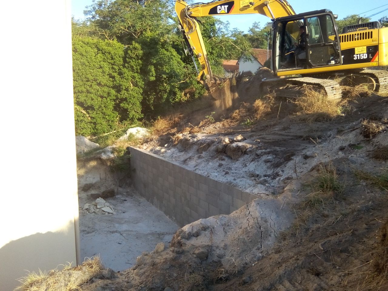

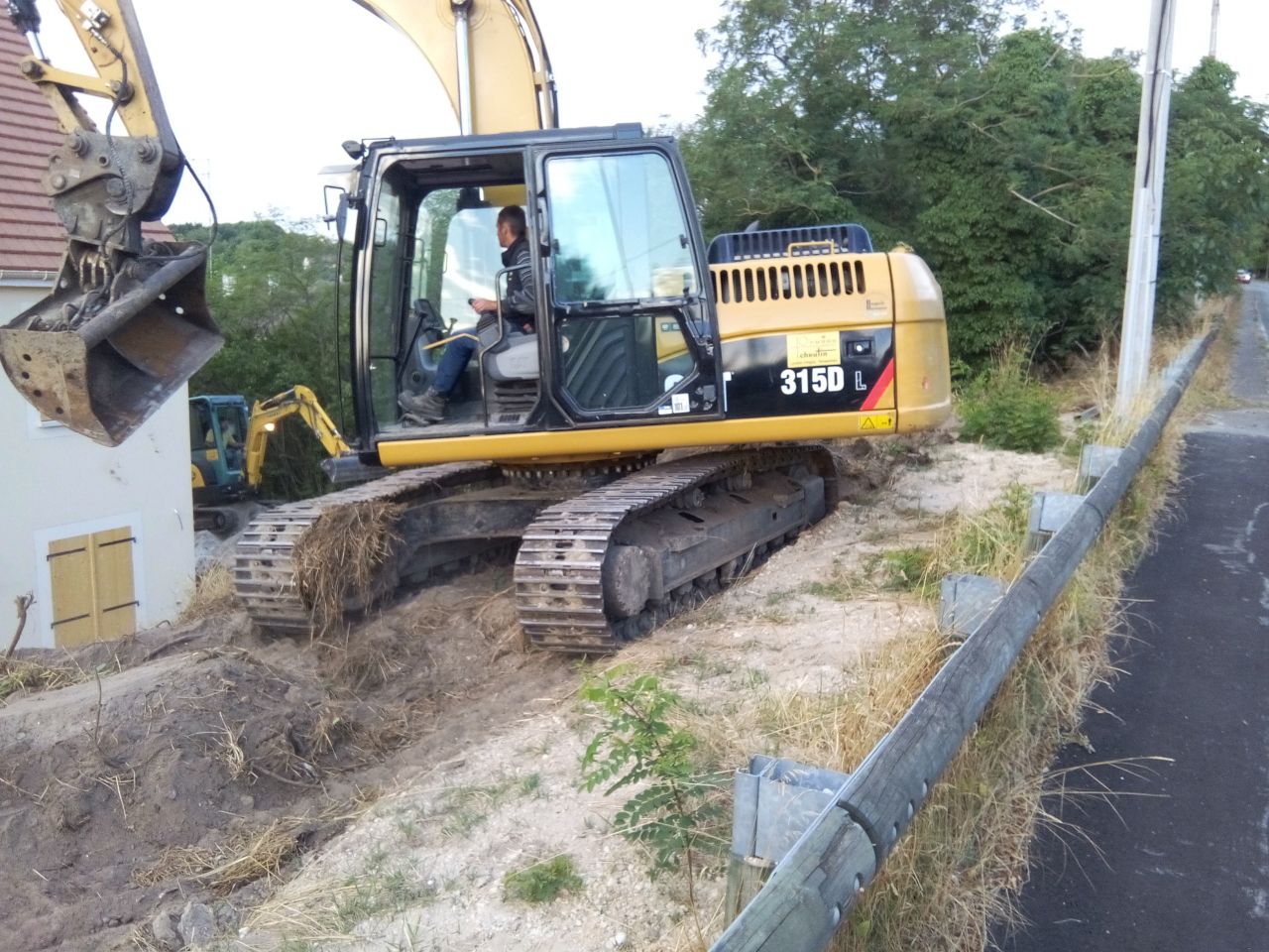

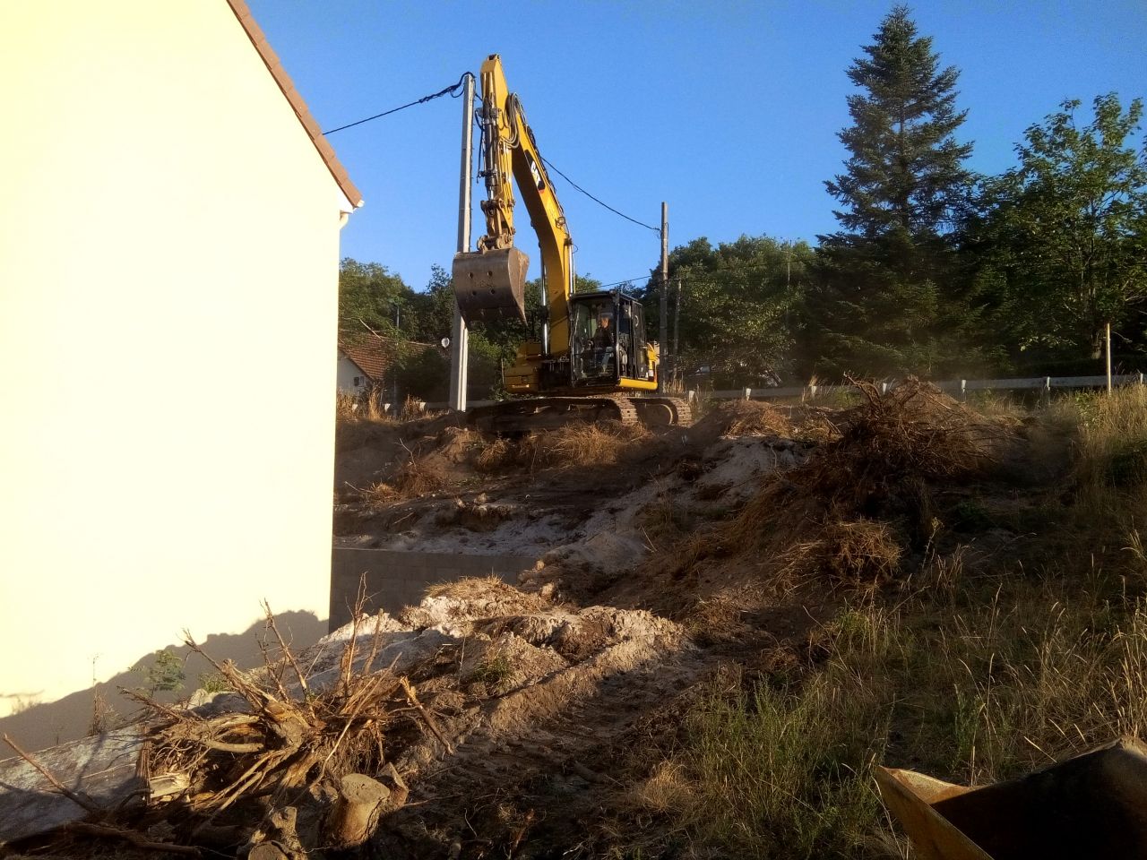

Bon alors là, je dois dire que j’ai transpiré.
Une 18 tonnes et une 3 tonnes en pelleteuse pour niveler et 2 camions pour évacuer les terres en trop de notre terrain.
Un boulot énorme réalisé en seulement une journée par notre ami Gaëtan.
A seulement quelques centimètres de notre belle maison…

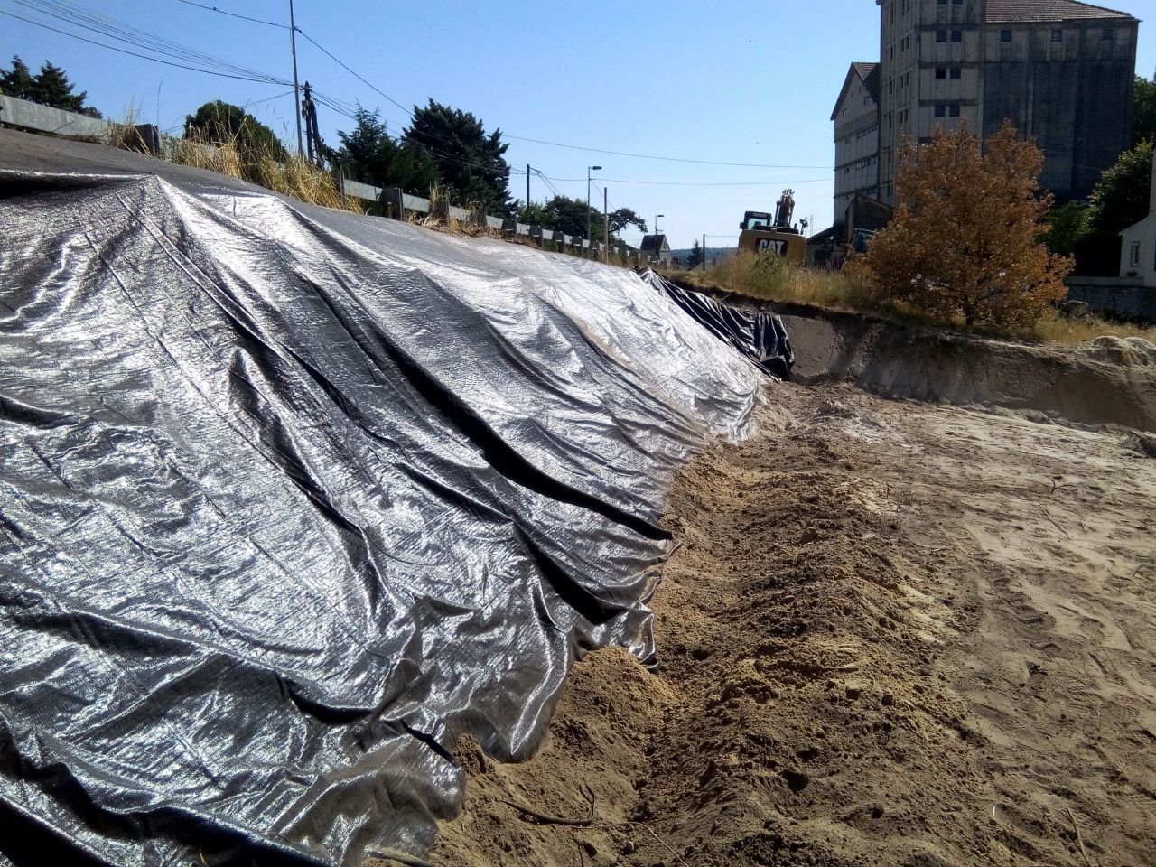

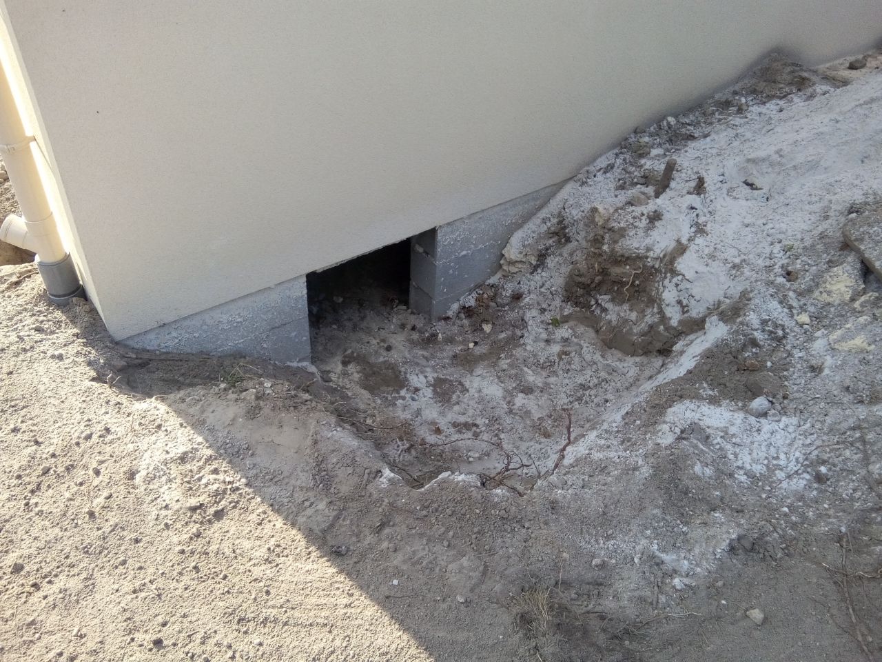

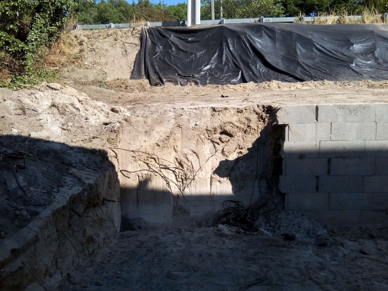

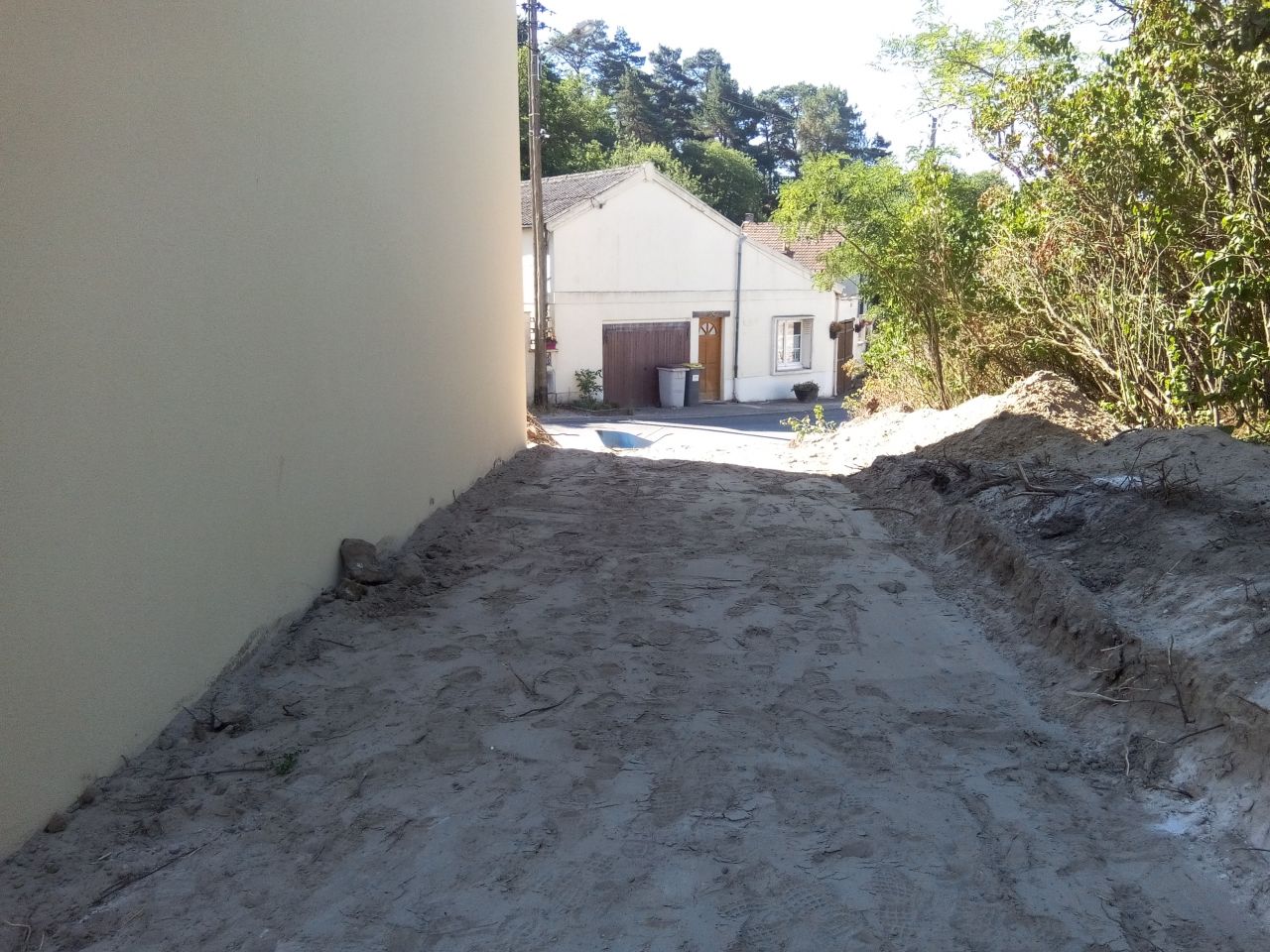

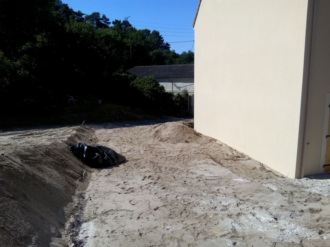

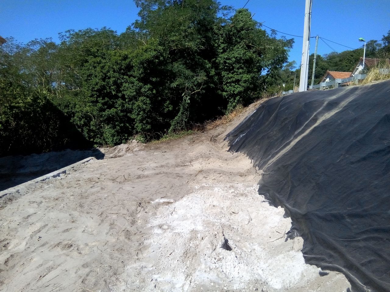

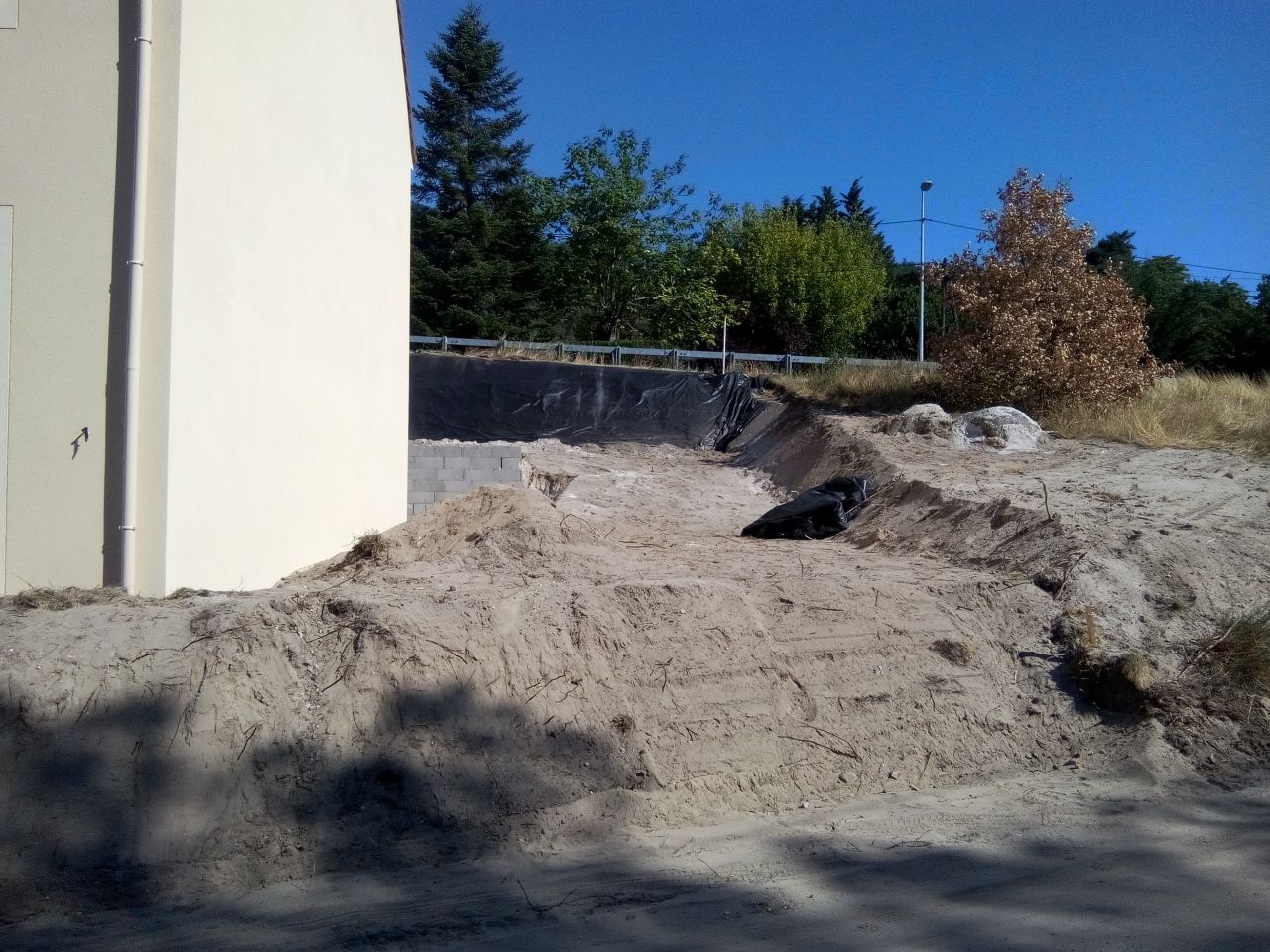

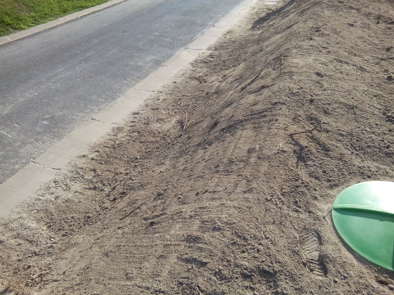

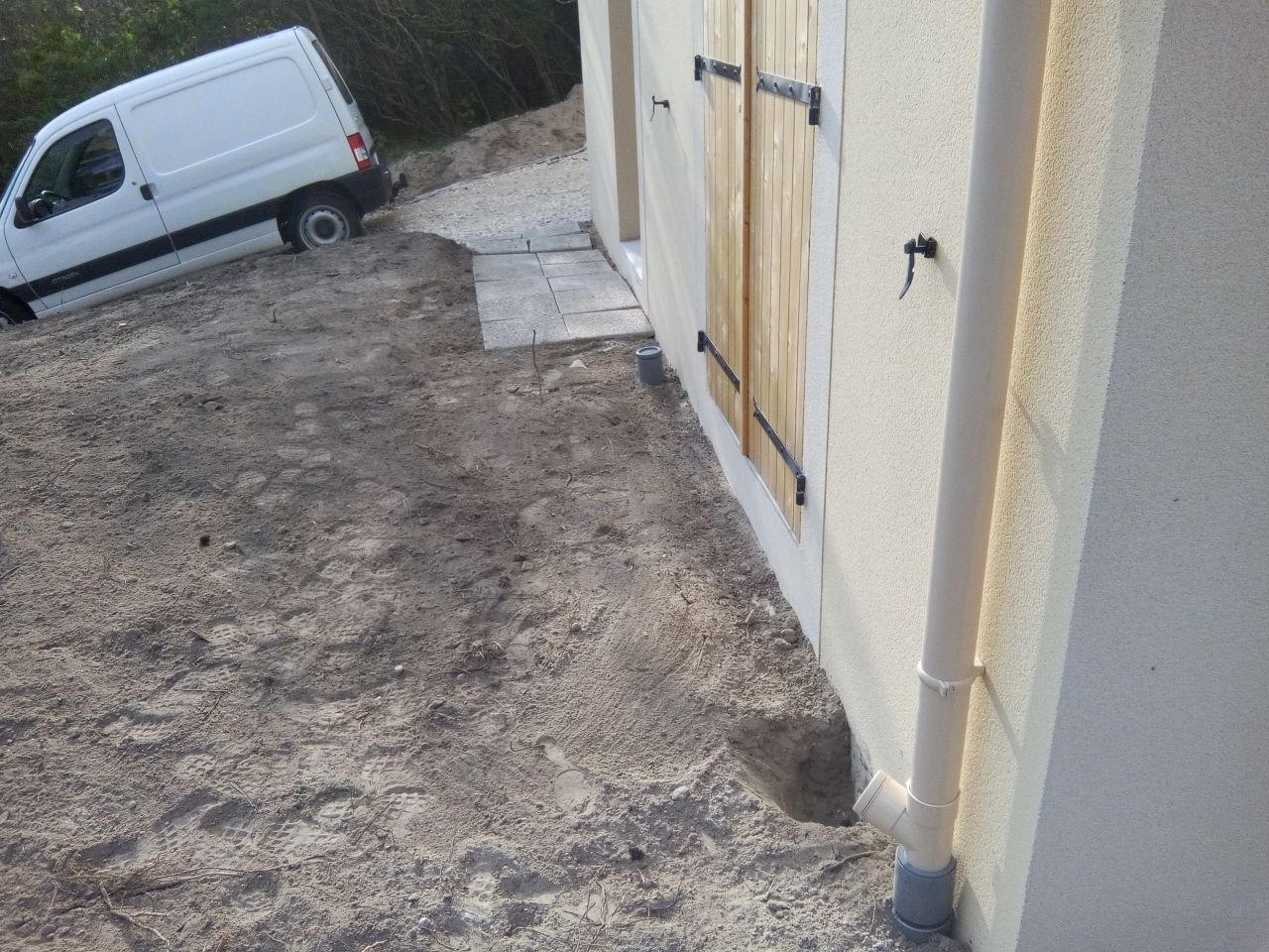

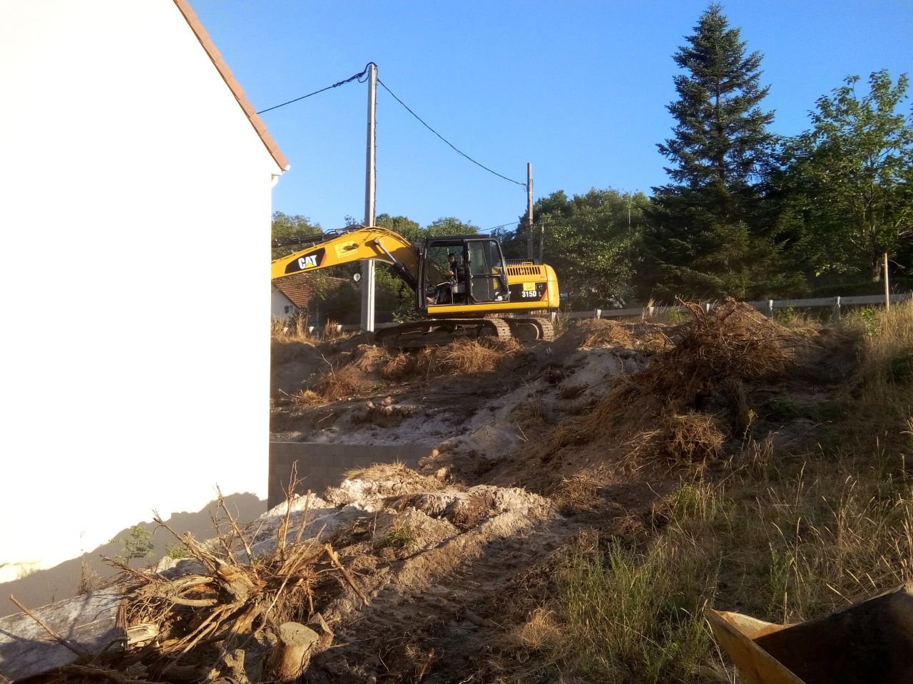

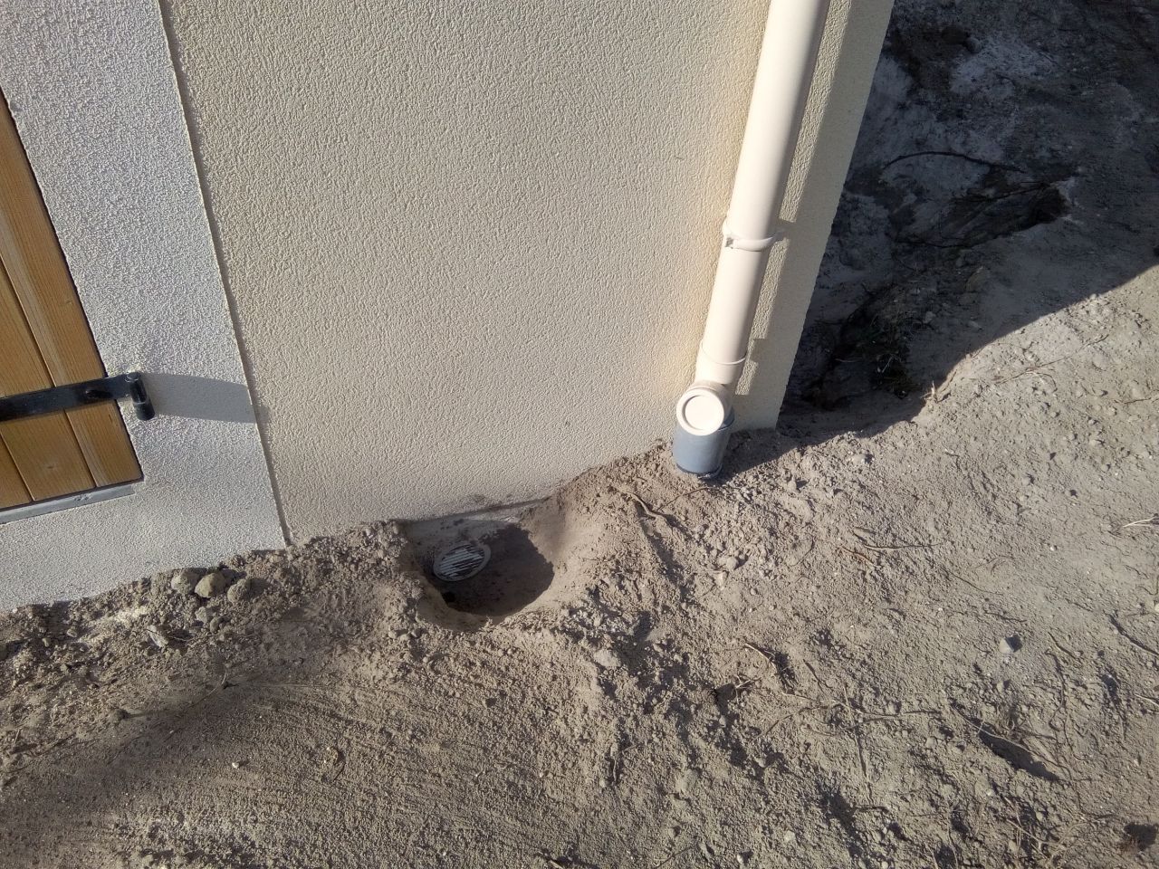

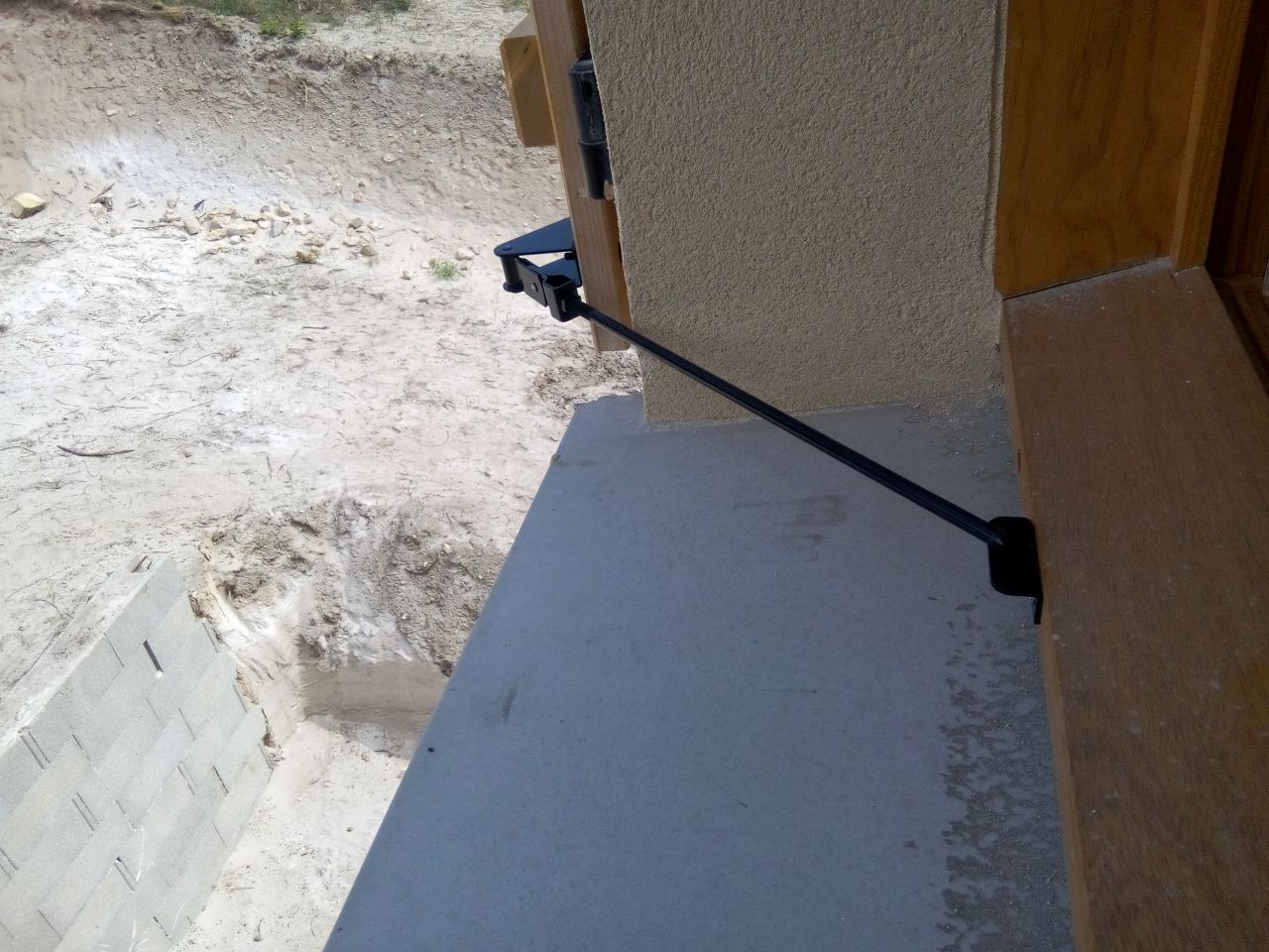

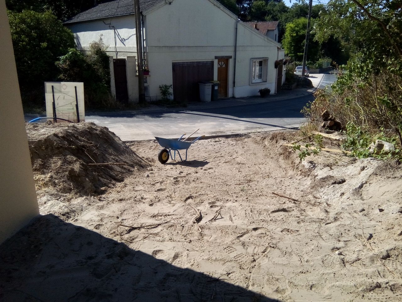

« Photos du terrassement terminé »
Gros oeuvre > Terrassement Par Doberman91 le 03/08/2015 à 09h02

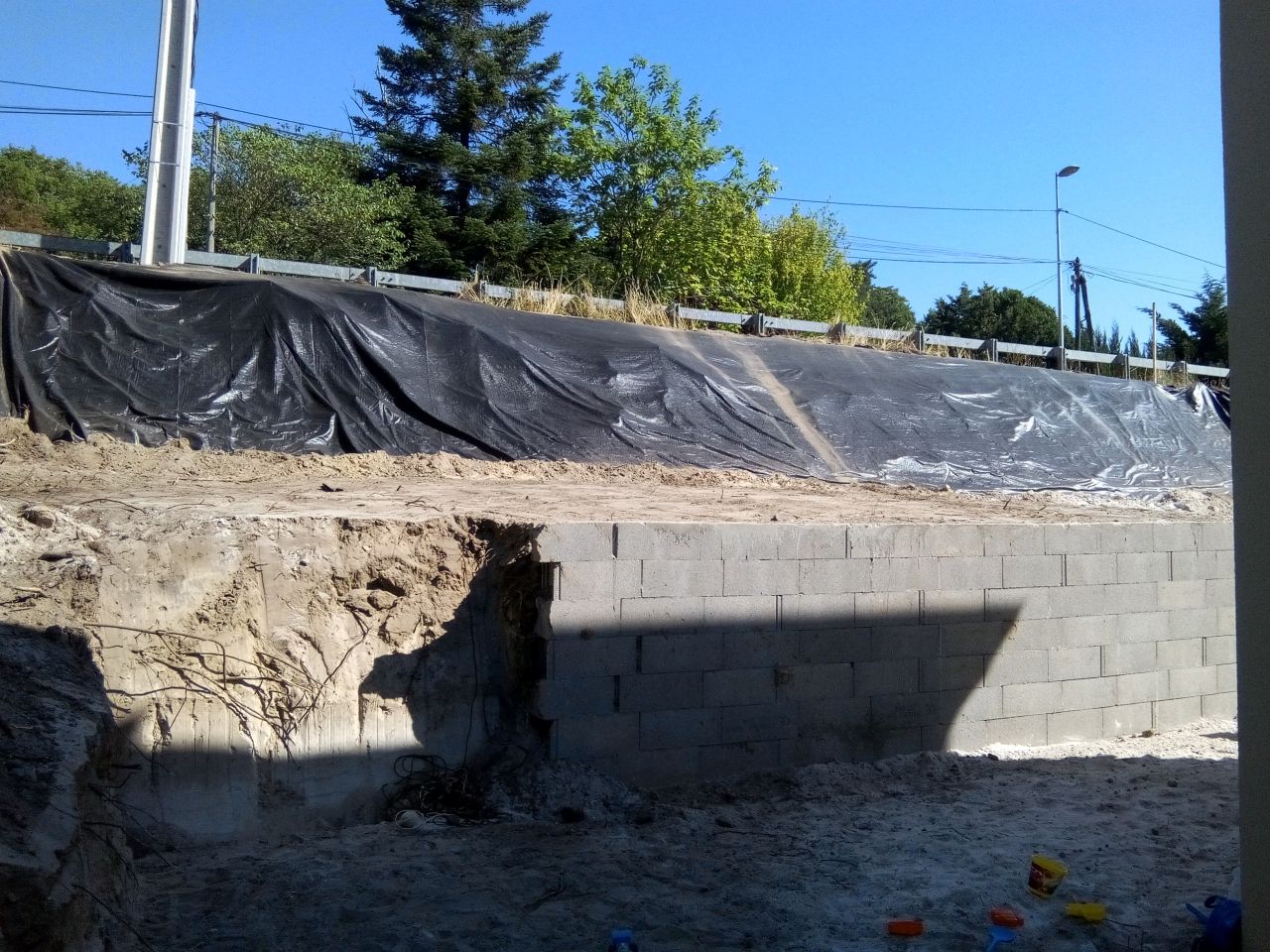

Voici les photos du lendemain et aucun problème…
Vivement les premières pluies pour compacter la terre, qui est très sableuse.
Je n’en reviens toujours pas de cette journée !!!
Je vais enfin pouvoir commencer la partie maçonnerie sur le terrain… et il y a du boulot !!!
Un total de 300 m3 de terres évacué !!!

Waouh quel travail! 300m2 c incroyable.
Je te souhaite bon courage pour la maçonnerie.Biggrin

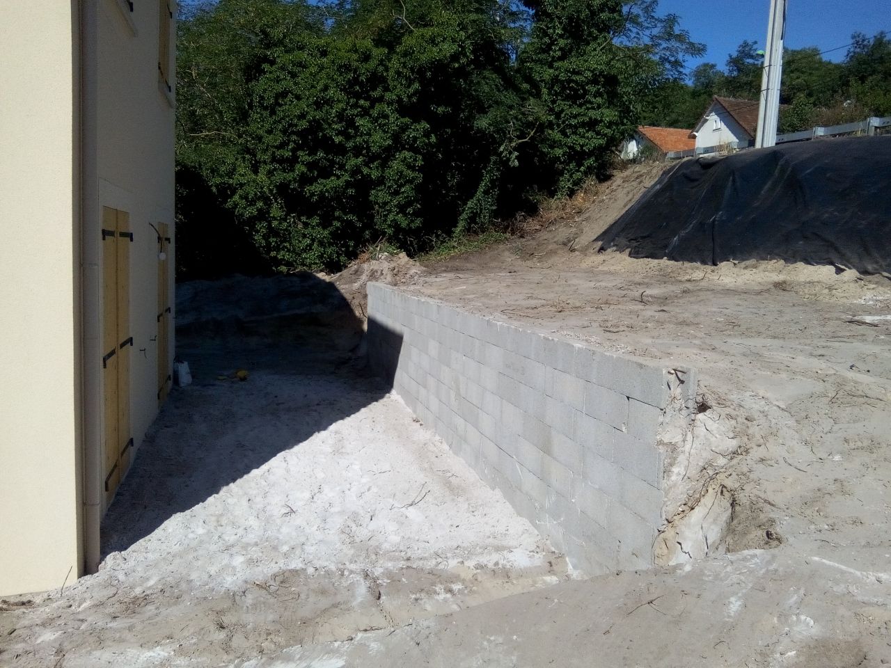

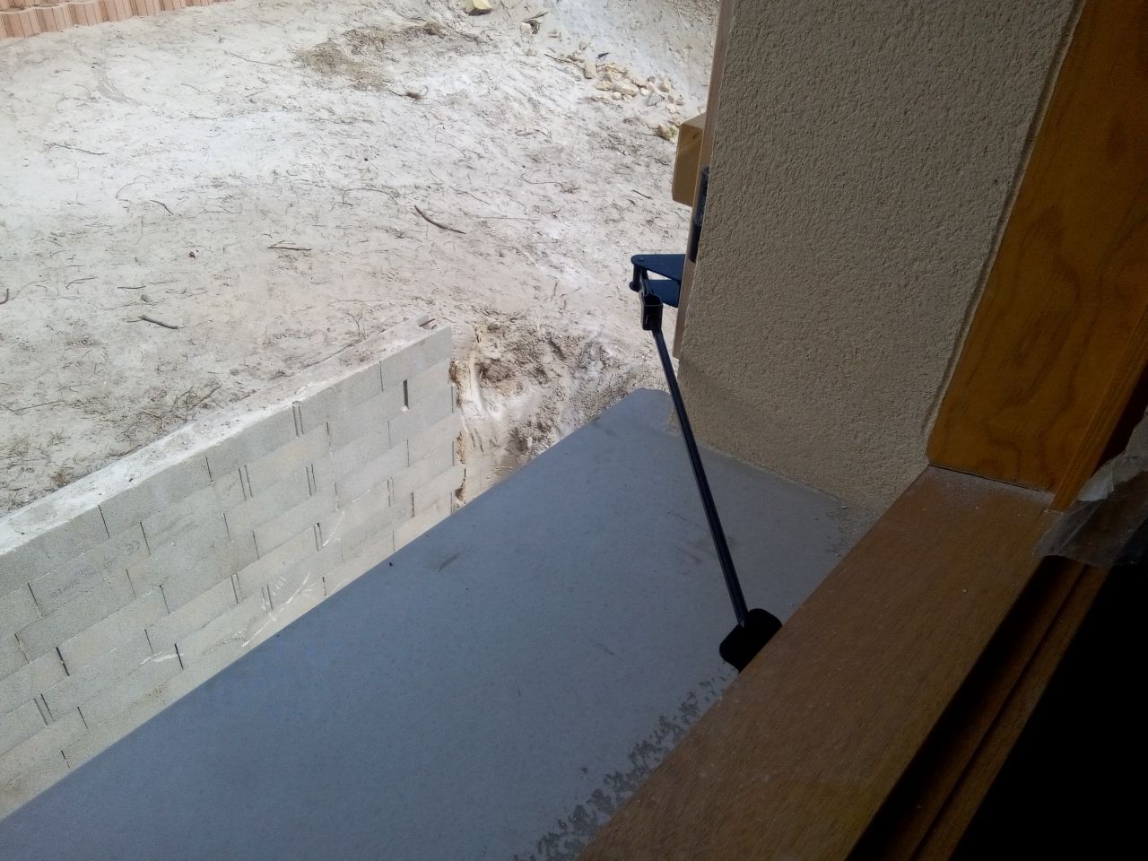

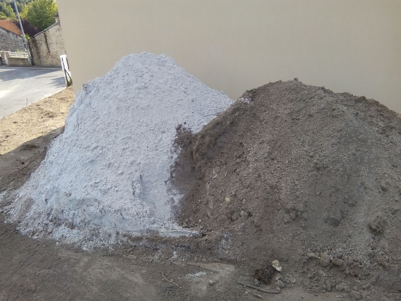

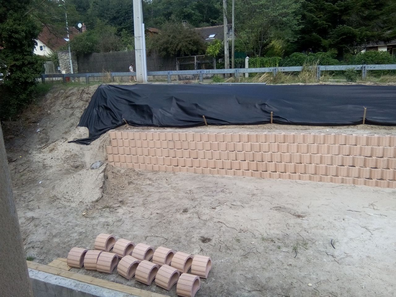

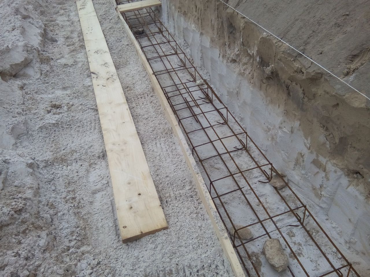

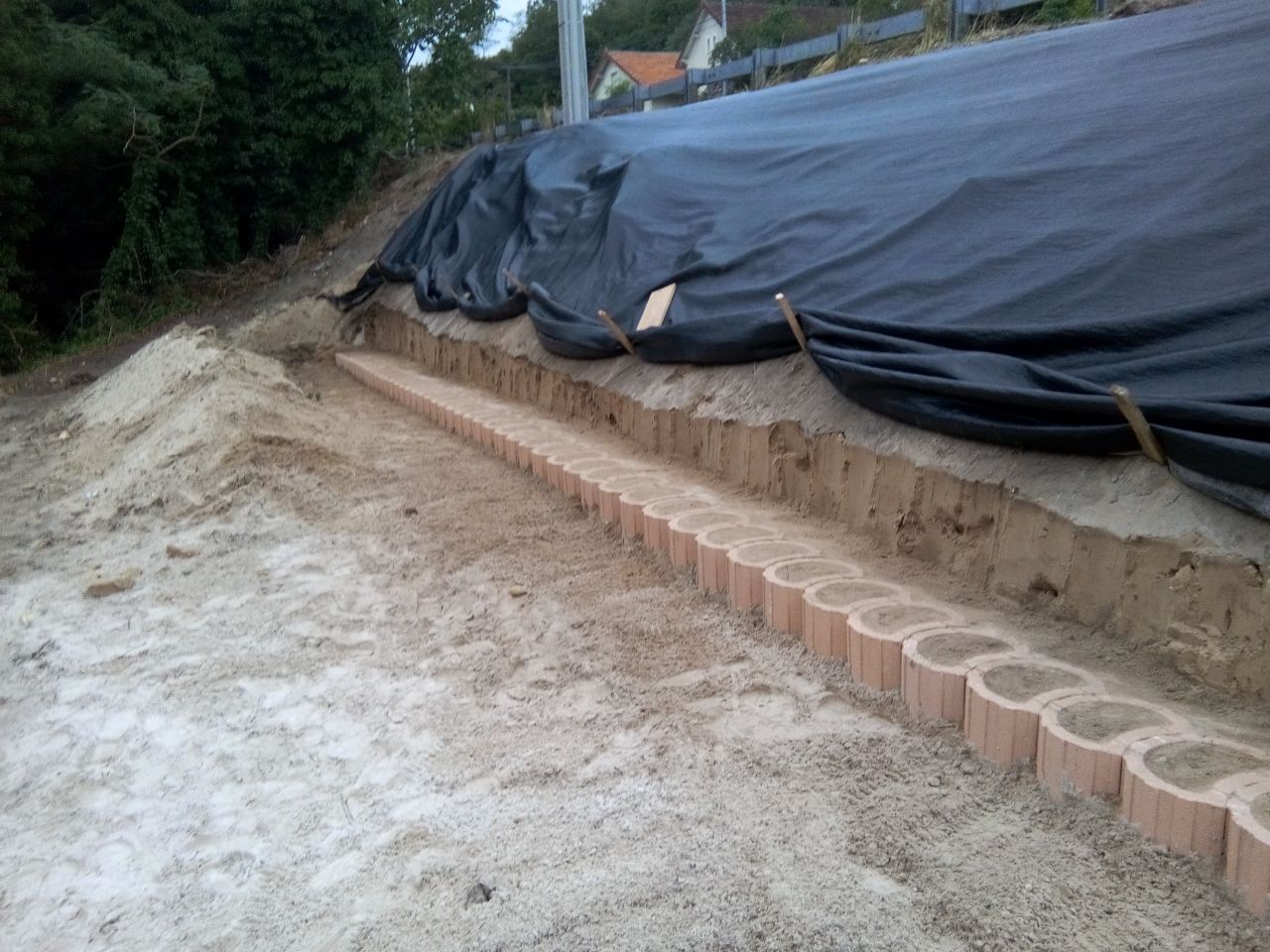

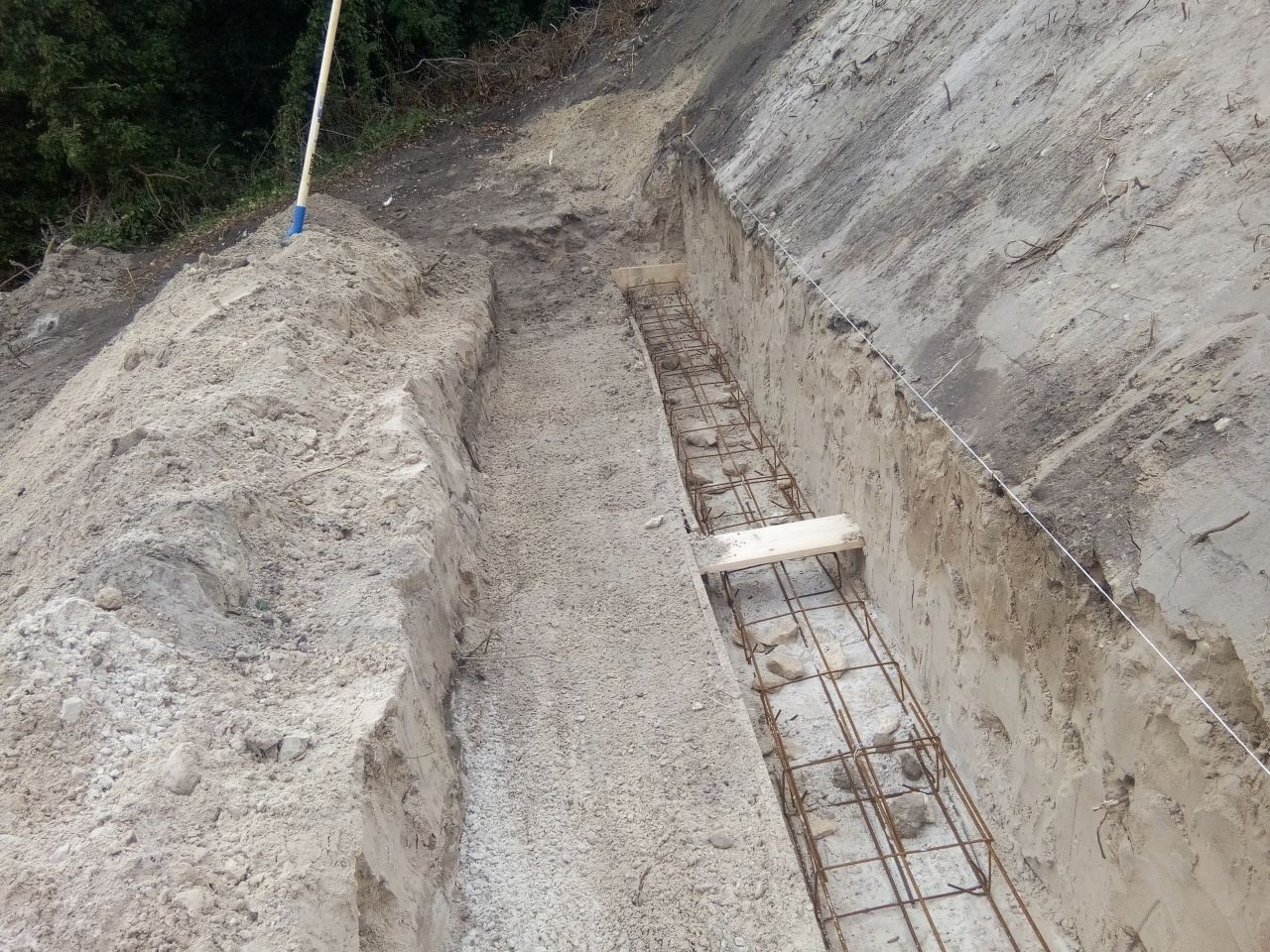

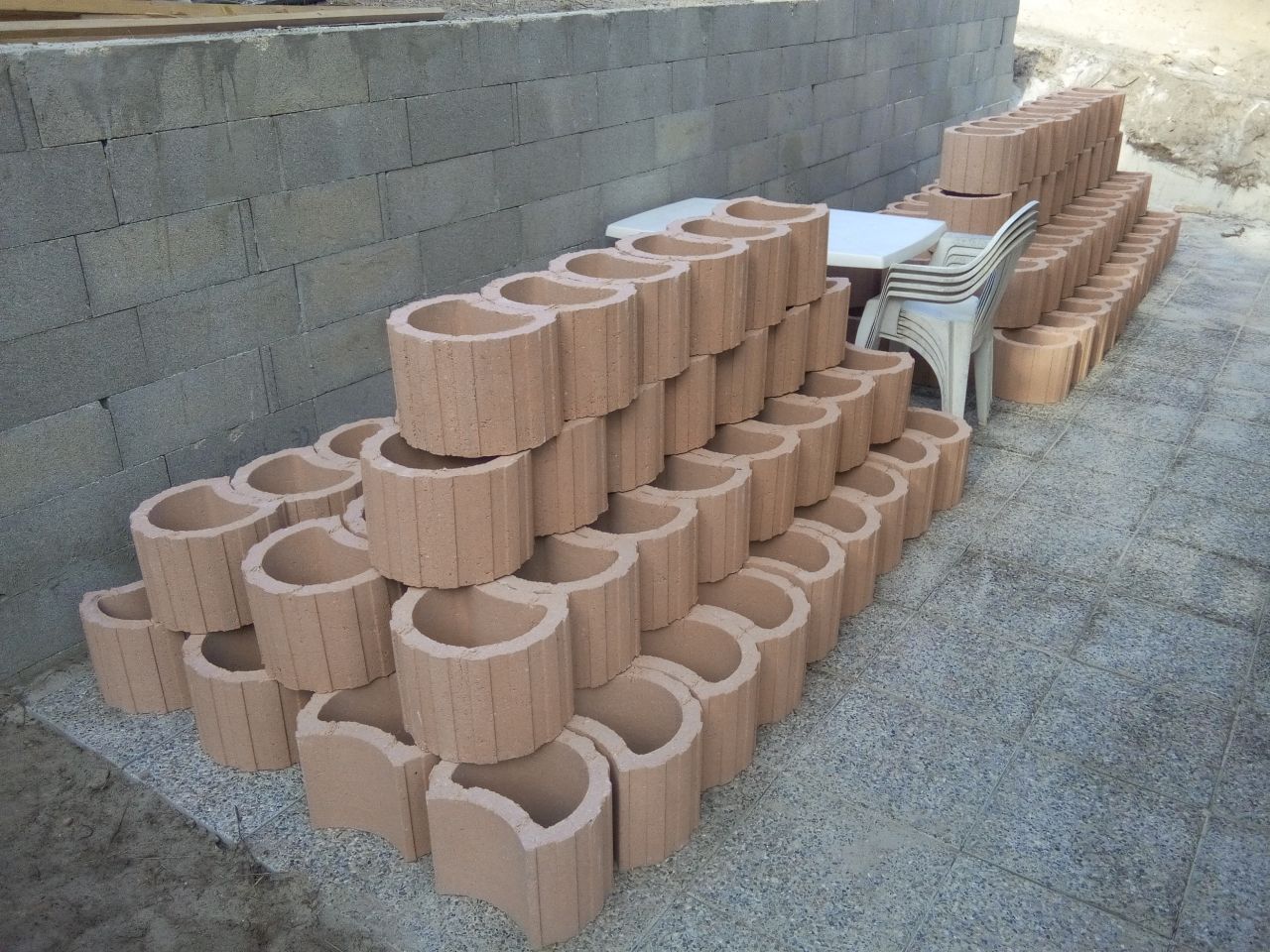

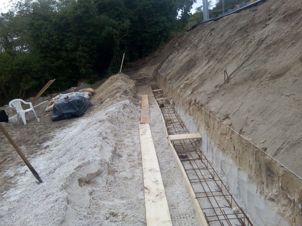

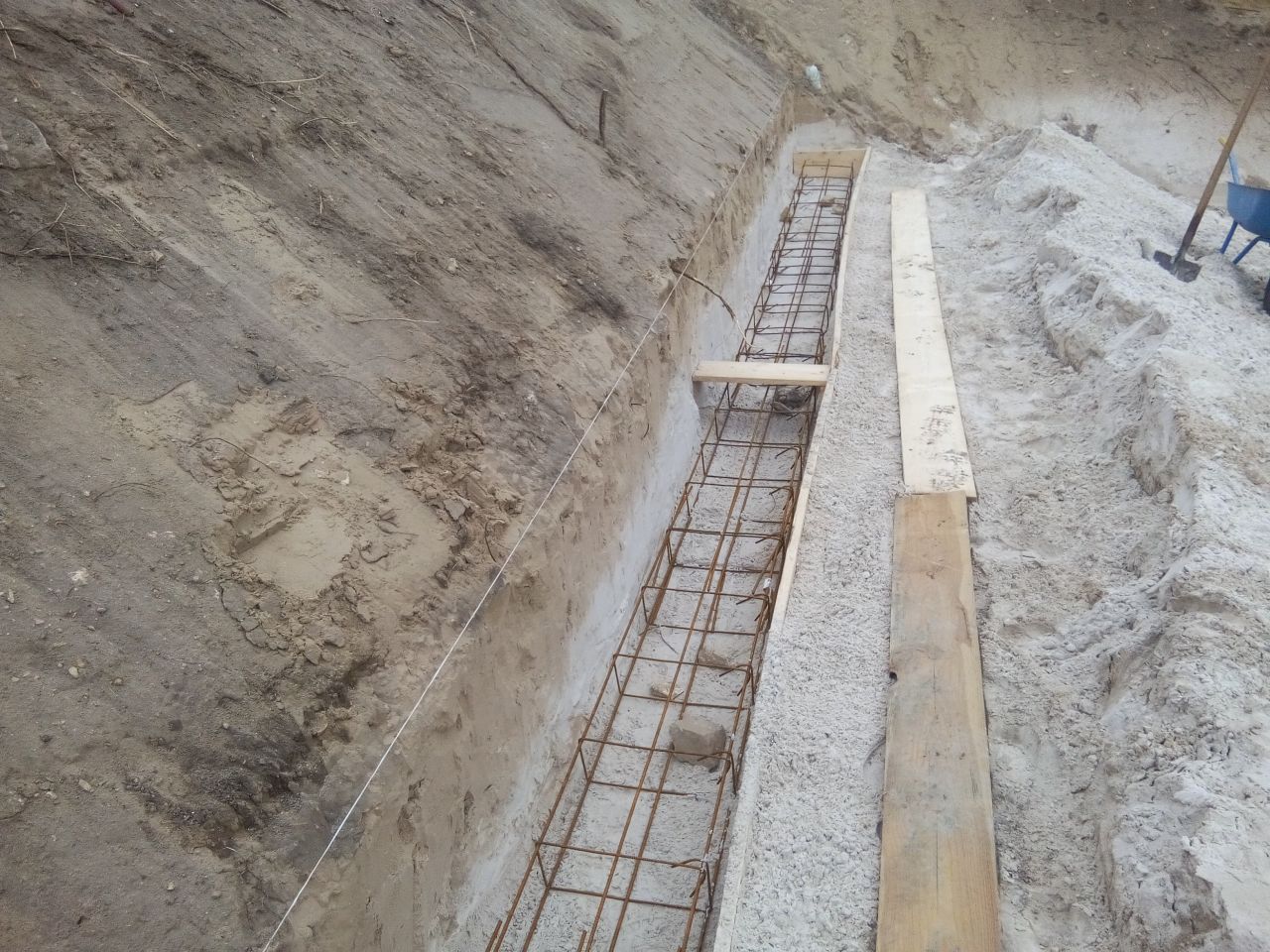

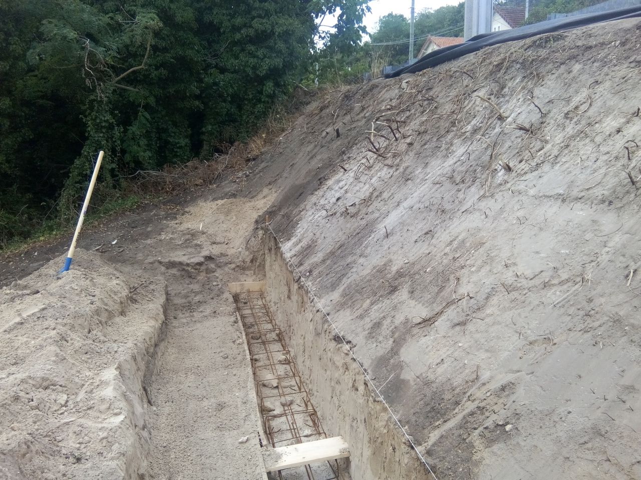

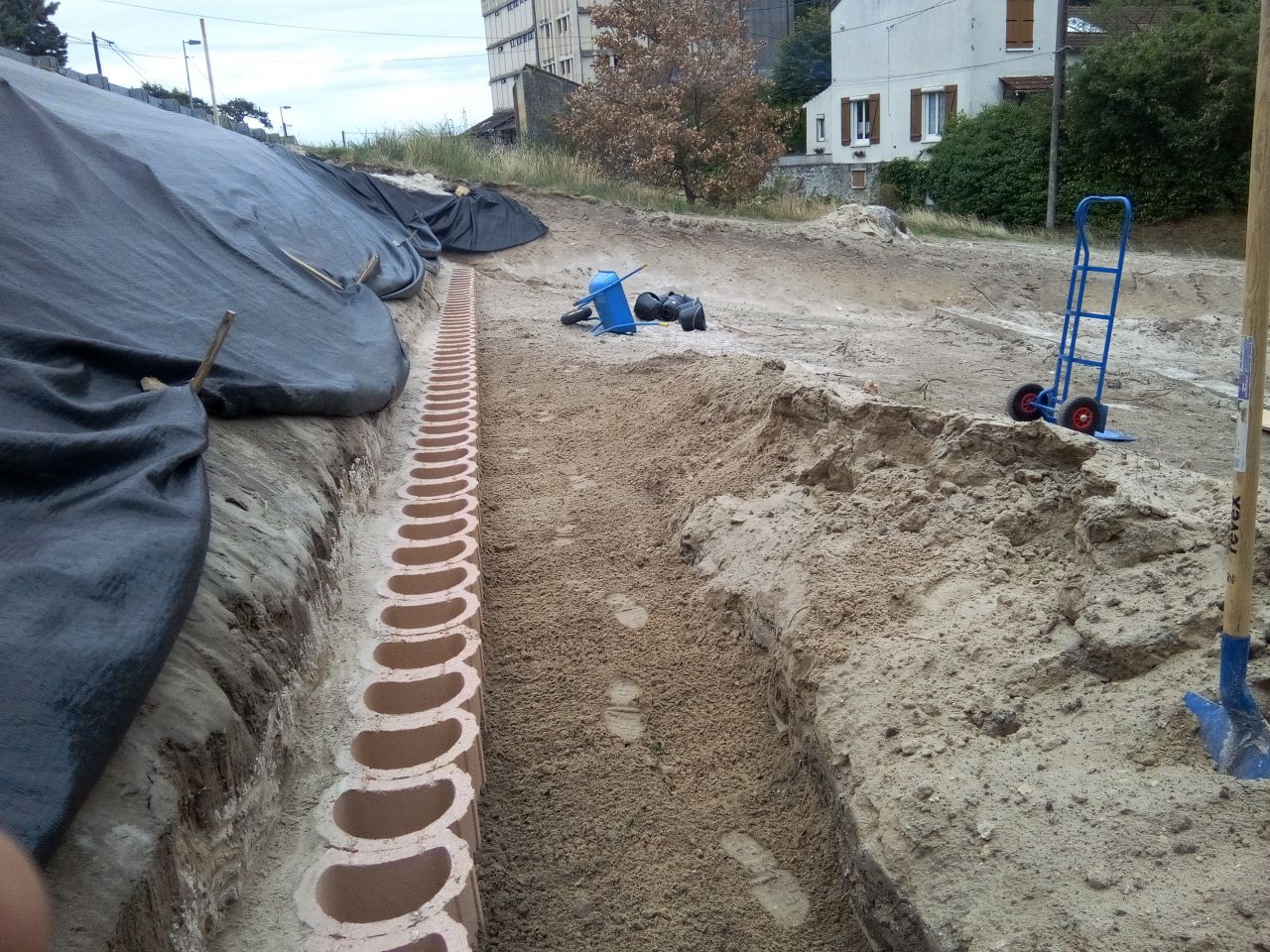

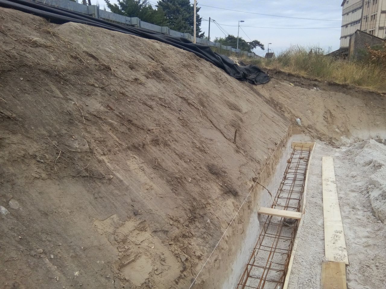

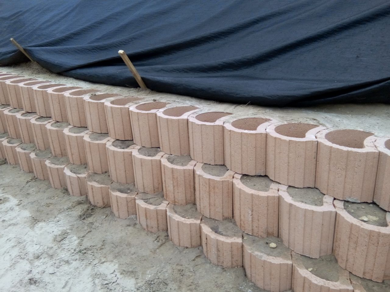

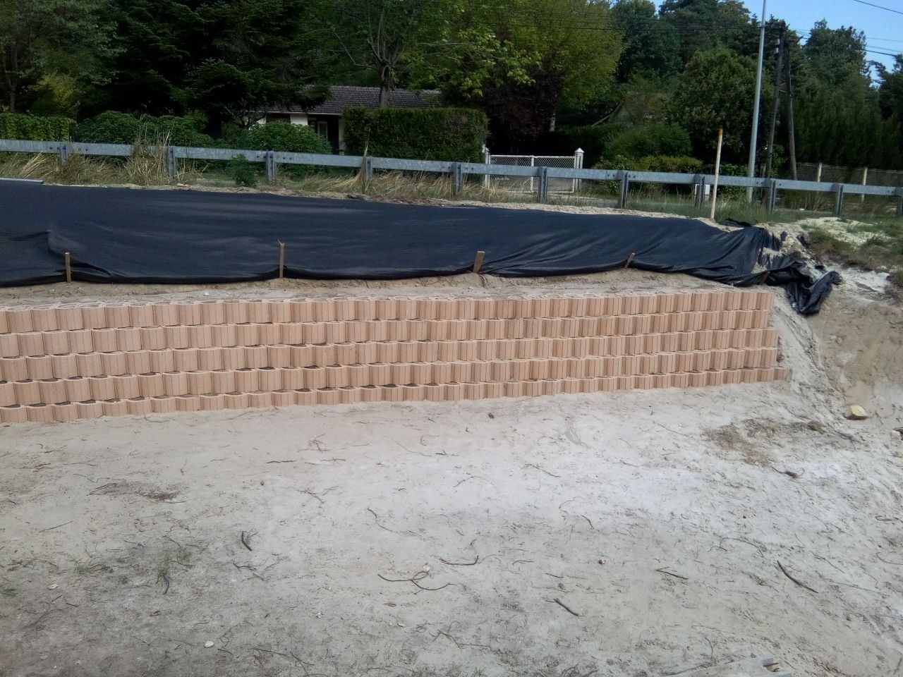

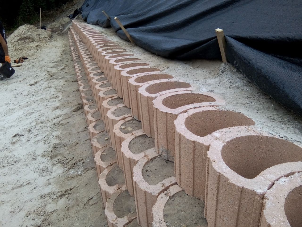

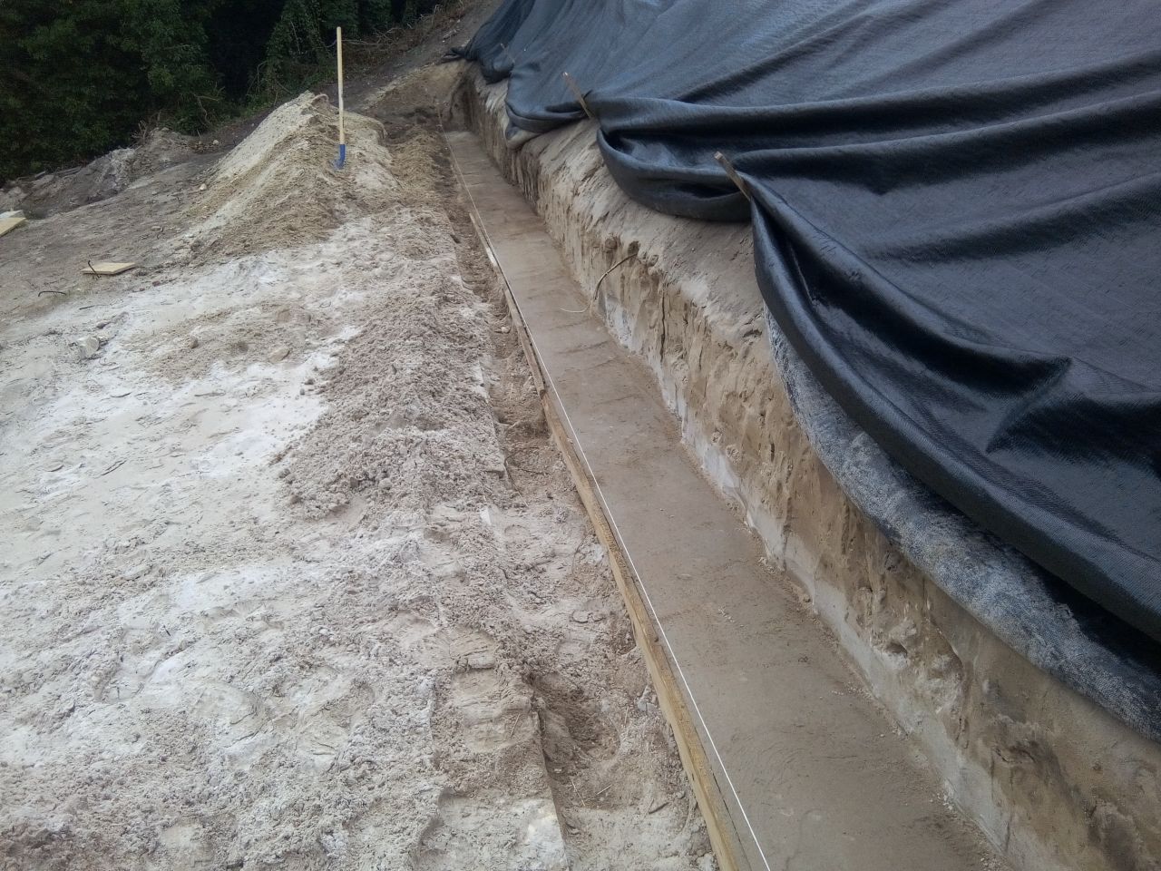

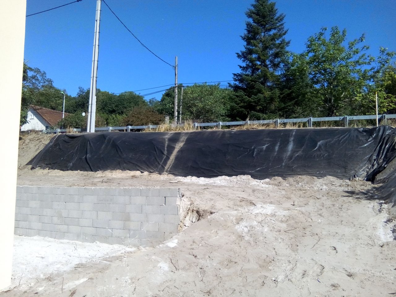

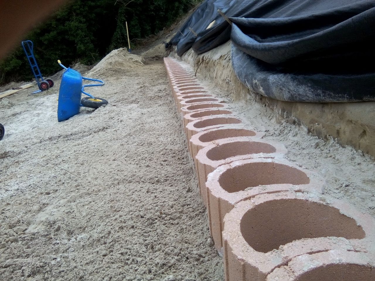

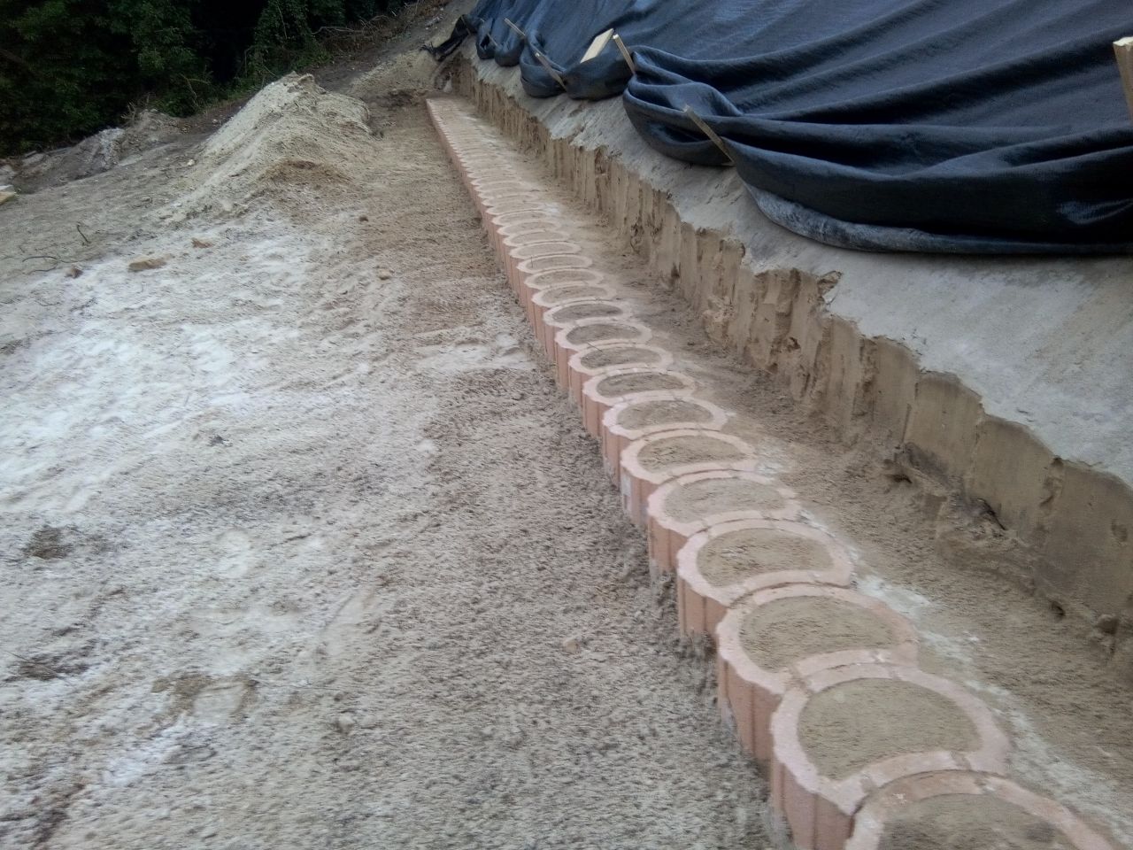

« Mur de soutènement végétalisable »
Gros oeuvre > Autres Par Doberman91 le 10/08/2015 à 08h26

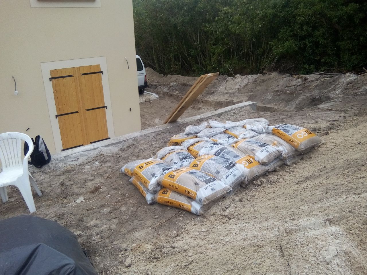

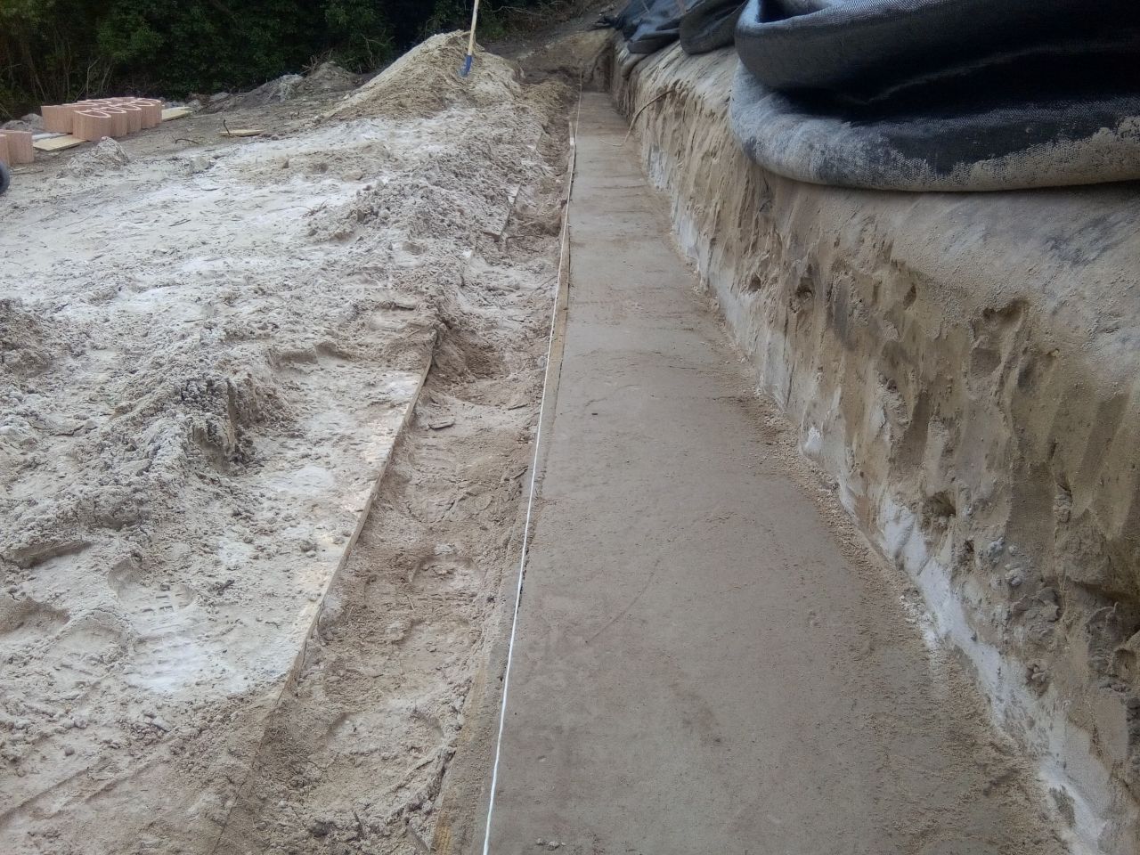

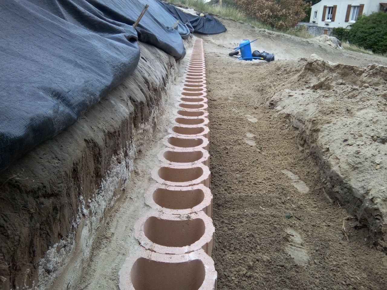

Et bien voici le début d’un chantier colossal.
Il me faut retenir les terres, en haut de notre terrain, et pour cela nous avons optés pour le soutènement du talus en végétalisable.
Les dimensions : 16m de longue sur 1,80m de haut.
J’ai commencé en préparent le coffrage de la semelle, pour accueillir les pots de soutènement.
J’ai commandé 400 pots de marque : « mini taludecor » (2696€) + 1,5 tonne de sable, gravier et ciment (environ 250€ avec de l’outillage).
Normalement je coule la semelle ce samedi ! Les pots devraient être livrés cette semaine aussi !!!

 WAHOU sacré boulot !!!! Bravo !
Super idée le mur végétalisé, ça va être superbe !!!!

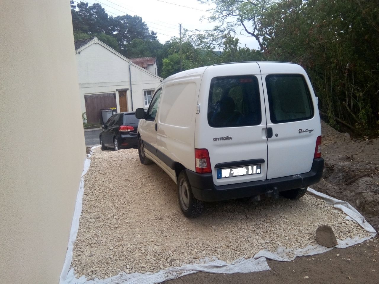

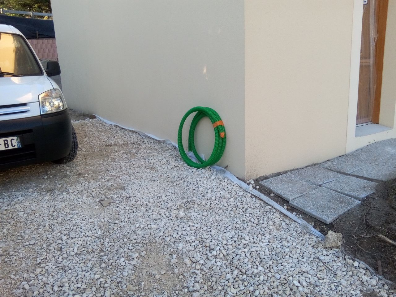

« Rampe de stationnement terminé »
Second oeuvre > Autres Par Doberman91 le 25/08/2015 à 09h09
6,8 tonnes de grave, a été étalé, pour stabiliser le sol et pouvoir y garer 2 voitures.
Je n’ai pas pu la compacter, mais la pluie sans charge au fur et à mesure.

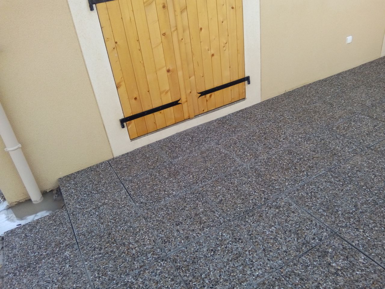

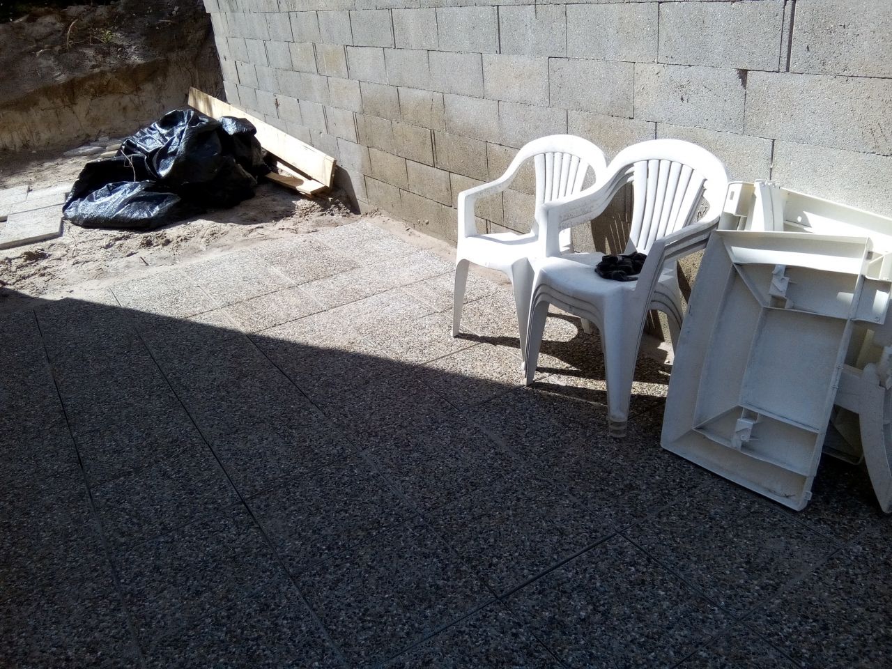

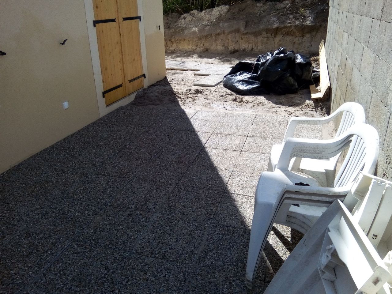

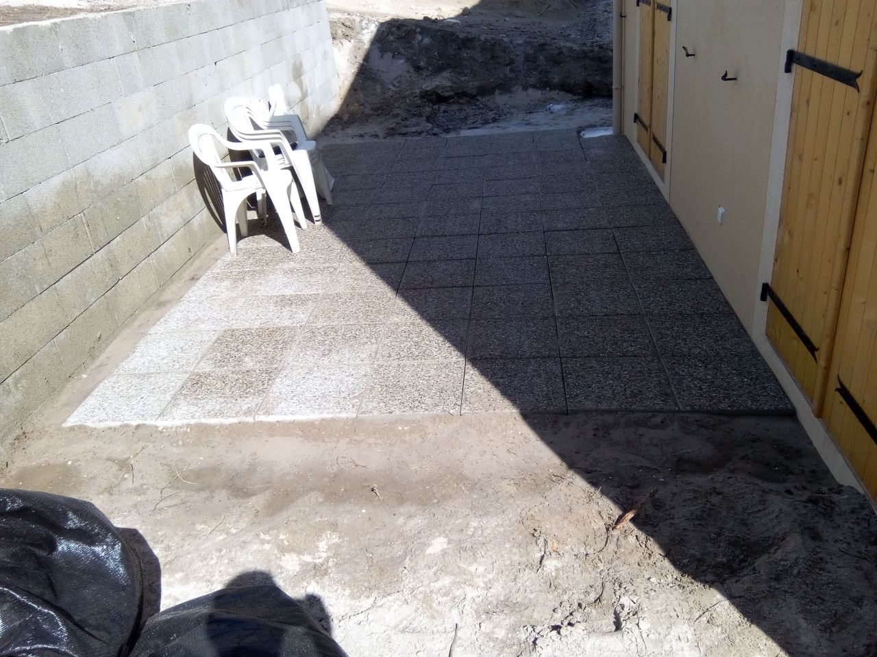

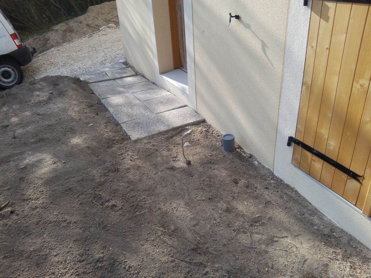

« Pose d’une terrasse provisoire »
Second oeuvre > Autres Par Doberman91 le 25/08/2015 à 09h10
J’ai acheté des dalles de béton premier prix pour réaliser une terrasse provisoire et laisser le terrain se stabiliser naturellement avant d’entreprendre la réalisation d’une dalle béton.

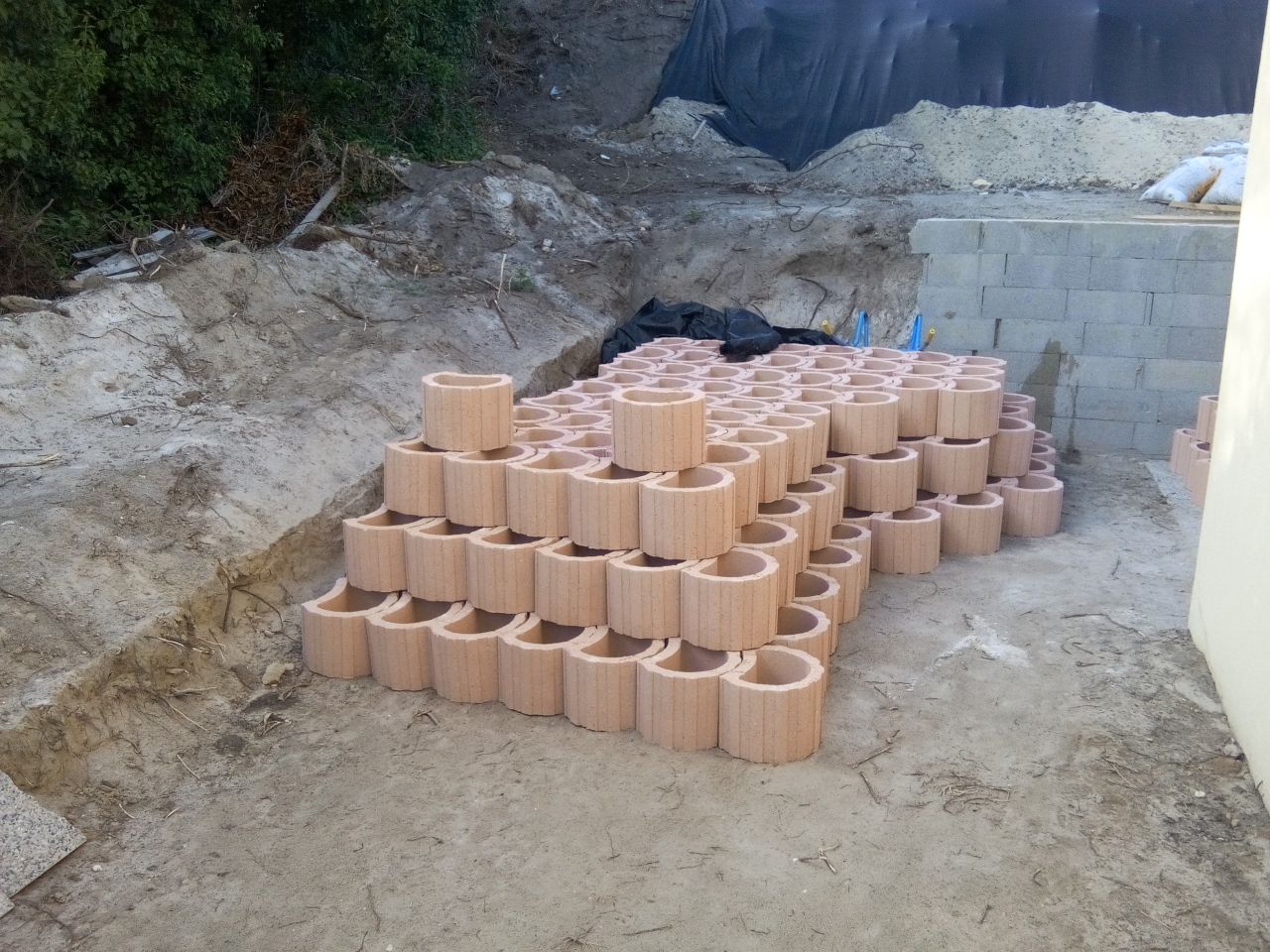

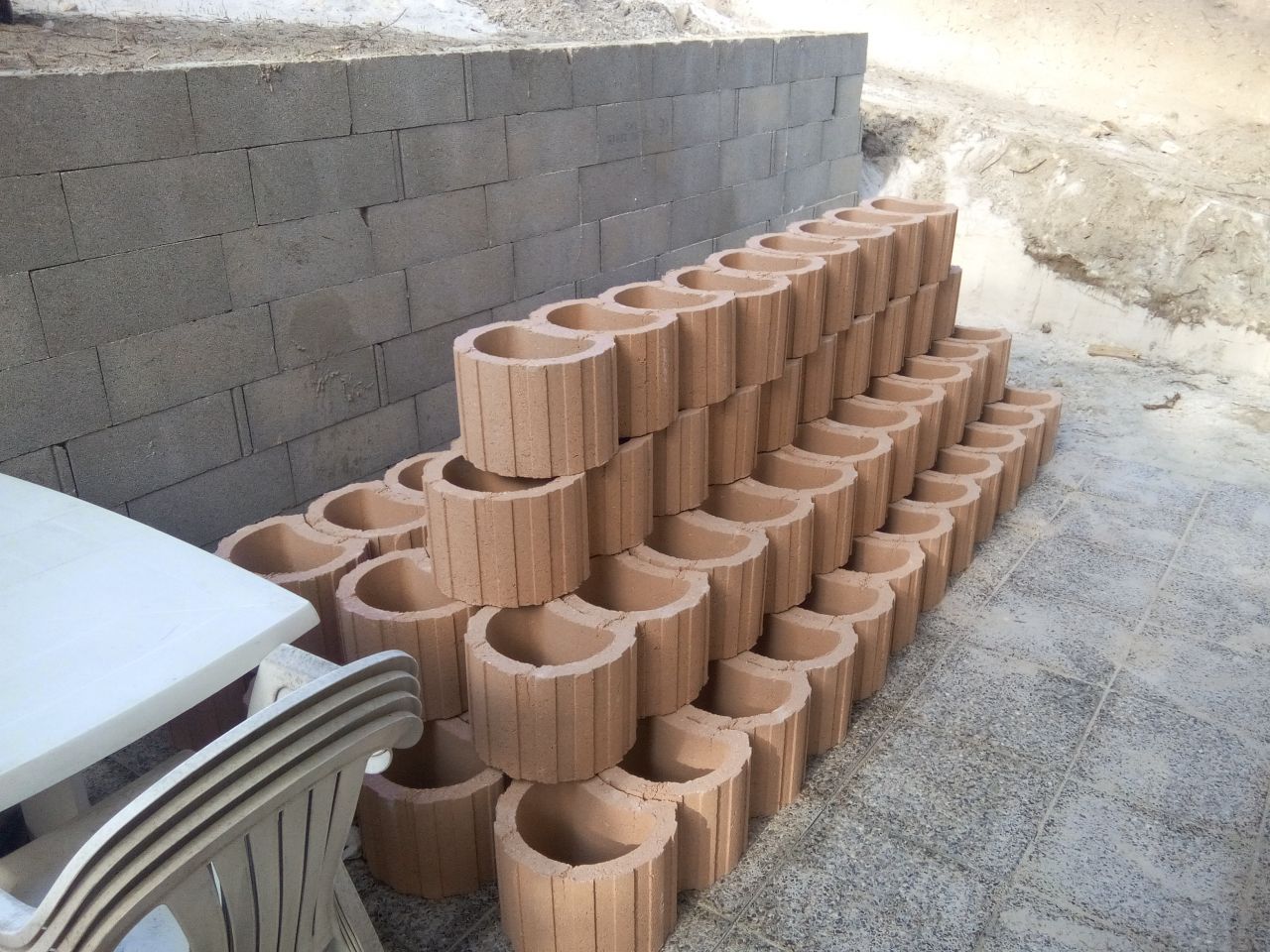

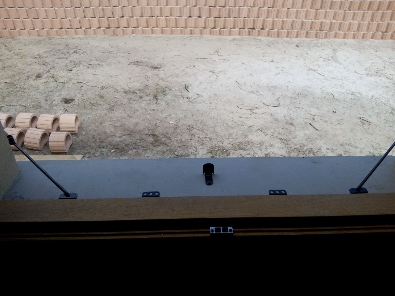

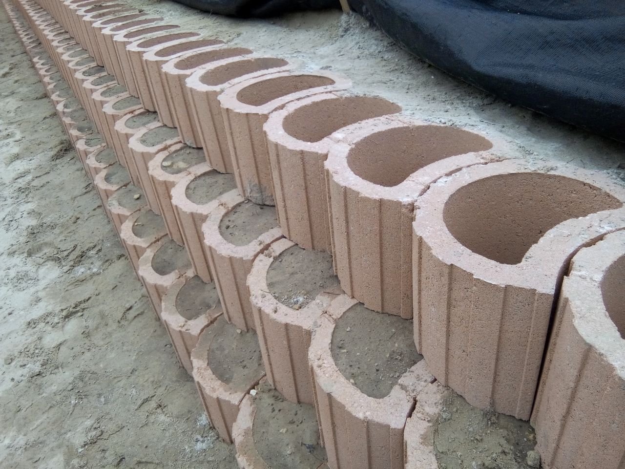

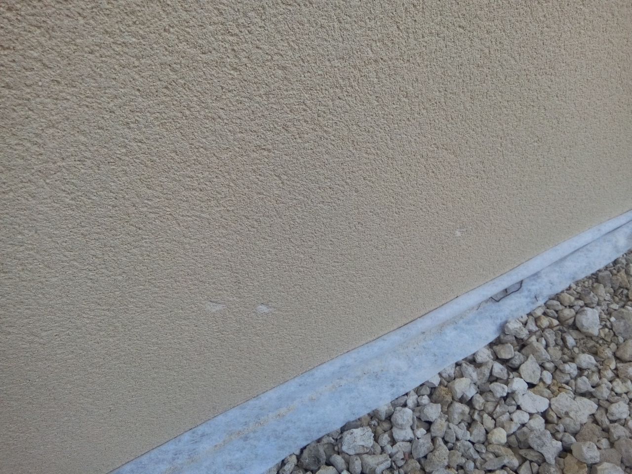

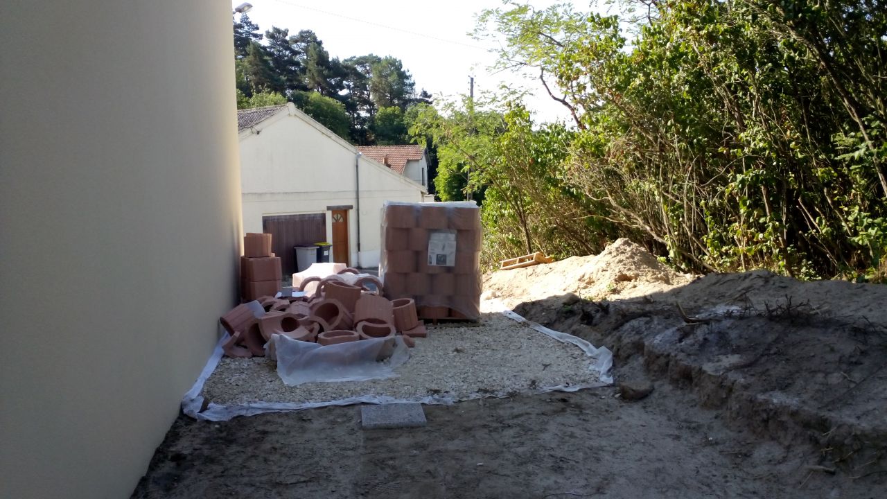

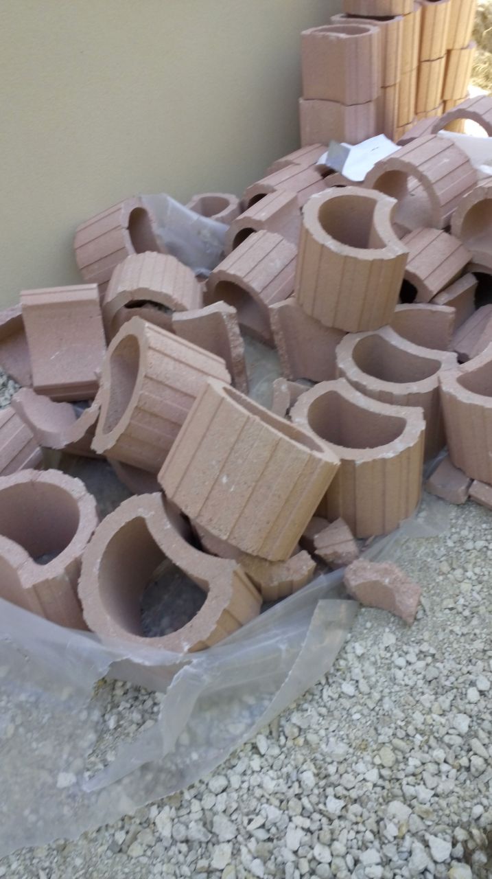

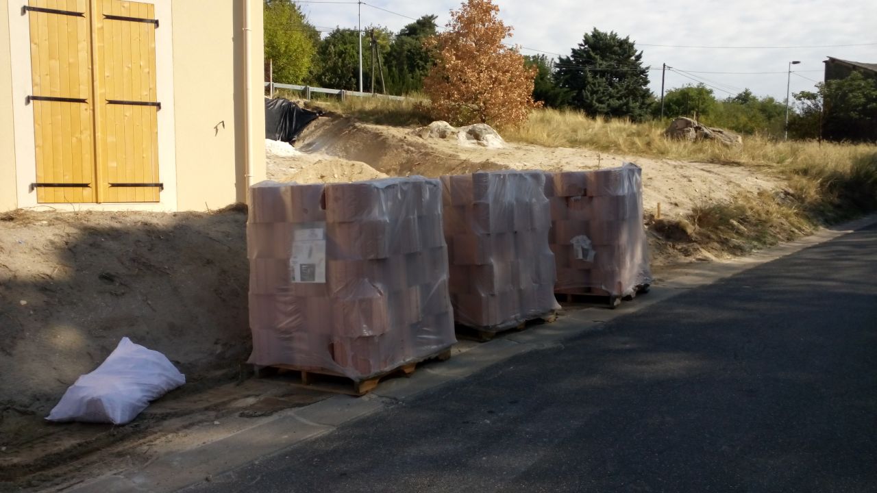

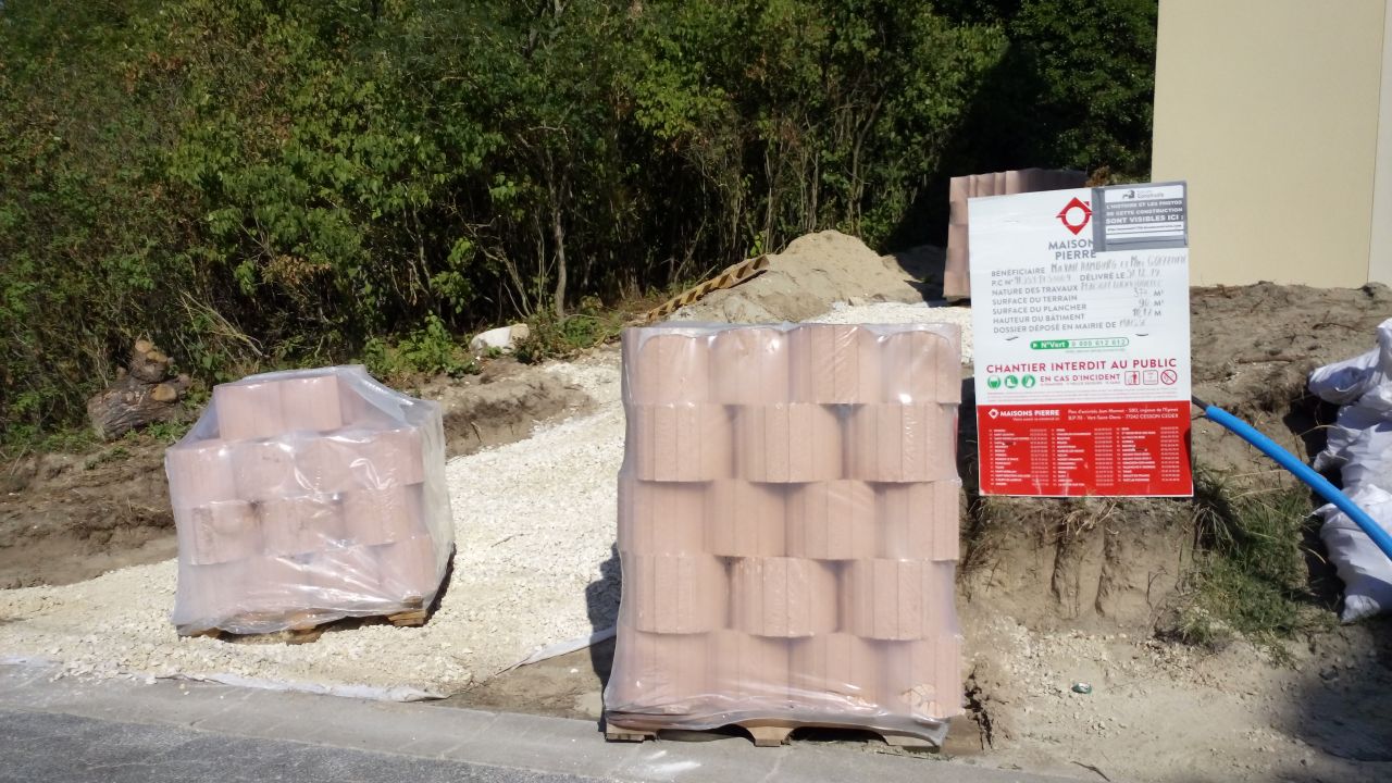

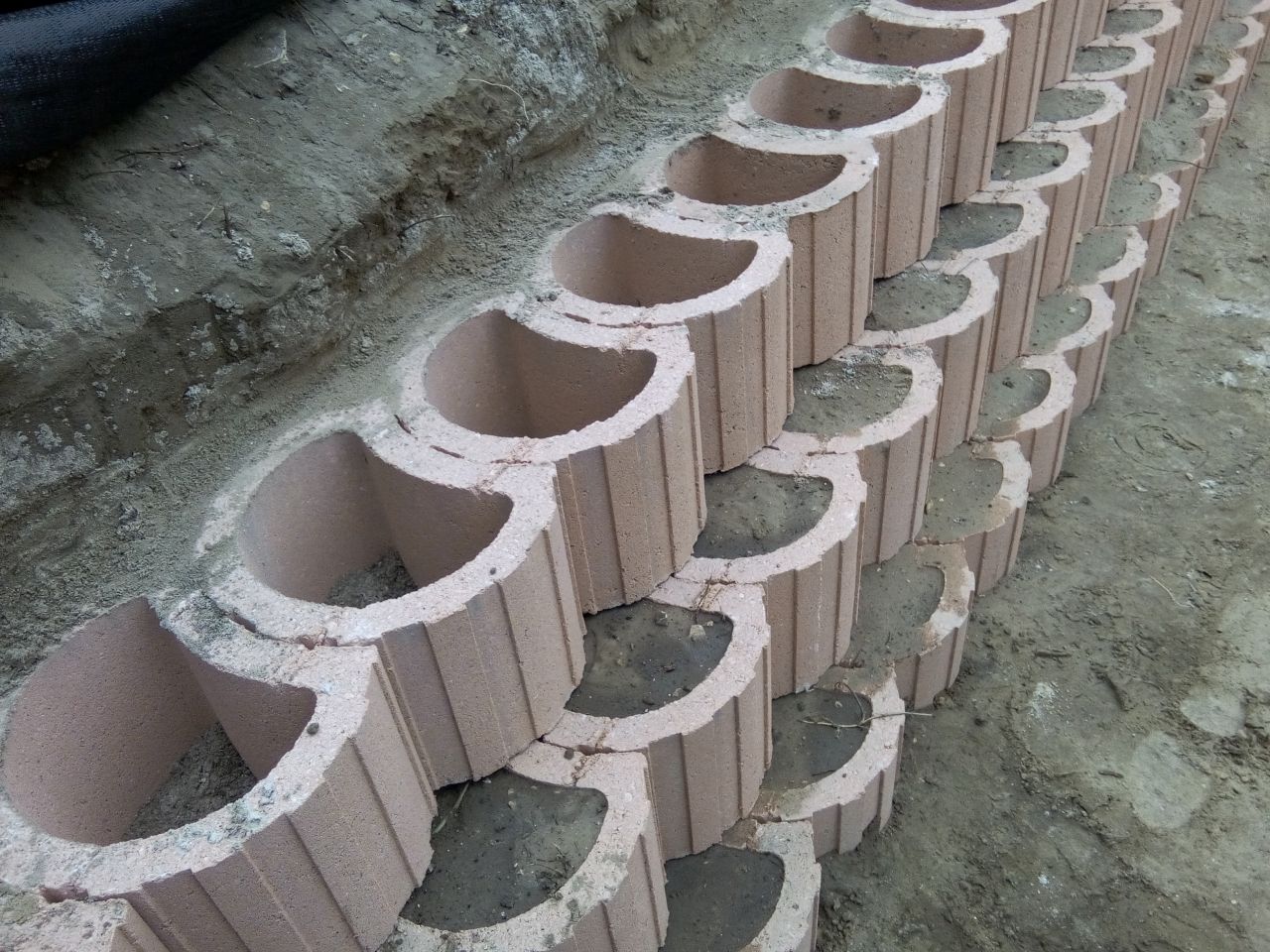

« Livraison des pots de soutènement »
Second oeuvre > Autres Par Doberman91 le 25/08/2015 à 09h12
Nous avons reçu les pots de soutènement. Durant la livraison, une palette est tombé et le résultat, 8 pots cassé !!!
La société qui nous les a vendus, nous fera un geste commercial, lors de notre prochaine commande.
Notre mur a été touché à 4 endroits !!!
Des tous petits impactes que je rénoverai par la suite. Rien de dramatique…
Mais ça fait chier quand même !!!
Nous les avons évacués de la route pour éviter les problèmes.

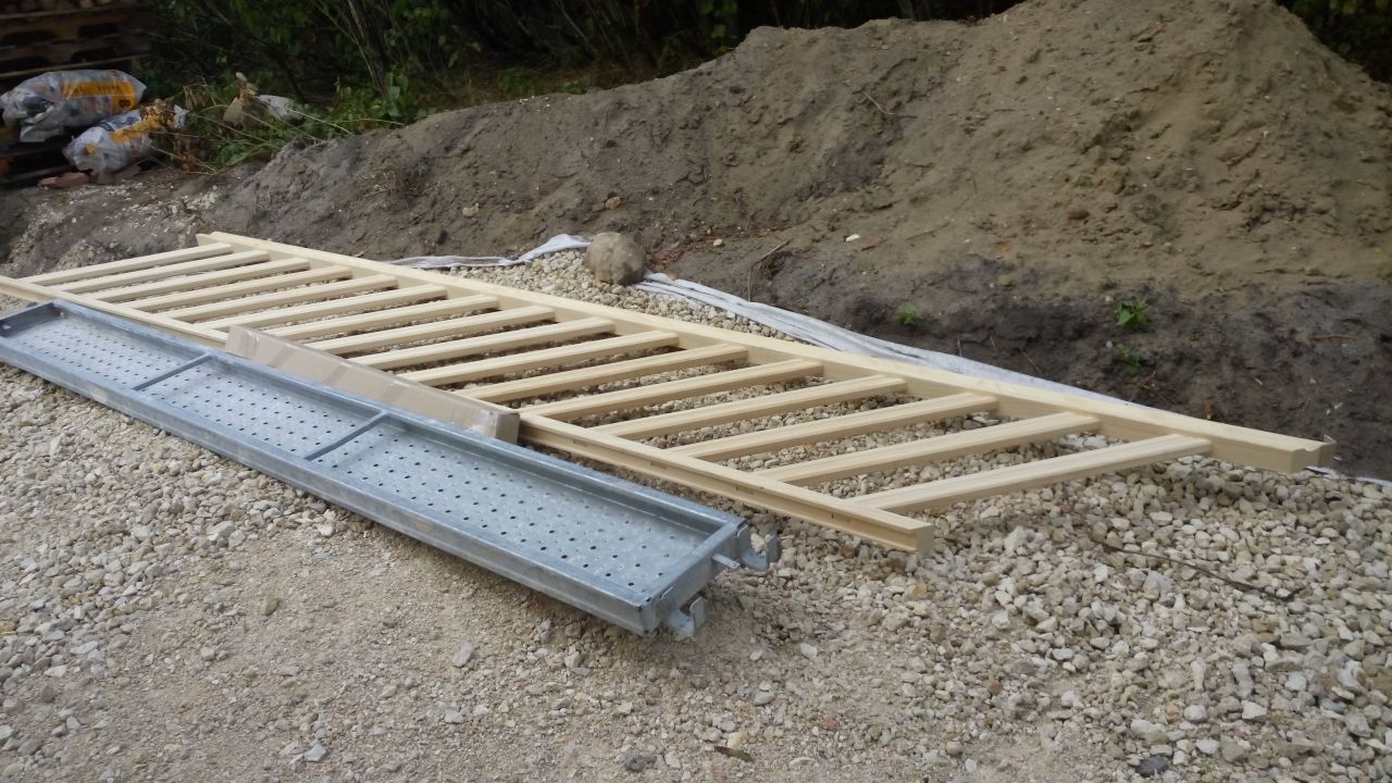

« Pose de l’escalier »
Second oeuvre > Menuiserie Par Doberman91 le 25/08/2015 à 09h15
Encore une étape de réaliser.
Lundi, les menuisiers ont posé l’escalier.
Normalement, ils ont aussi refait les bâtis de porte et posé les attaches volets à l’étage.

Doberman91 a écrit:J’ai acheté des dalles de béton premier prix pour réaliser une terrasse provisoire et laisser le terrain se stabiliser naturellement avant d’entreprendre la réalisation d’une dalle béton.
C'est pas mal votre terrasse provisoire ça fait prope!

« La 1ere rangé de soutènement terminé »
Second oeuvre > Autres Par Doberman91 le 26/08/2015 à 08h39
Bon, ça va être long, mais le résultat final sera bien au-dessus de nos attentes.
Semelle de béton : 40cm x 30cm x 16m
Nombre de pot par niveau : 58
« 3eme rangé de soutènement en cours… »
Second oeuvre > Autres Par Doberman91 le 27/08/2015 à 09h35
Merci à Jeremy et Aurélien pour leurs coups de pouce !!!
Le résultat, déjà 3 niveaux presque fini.
Ça va devenir compliqué, vu que maintenant il va falloir monter les pots de plus en plus hauts.
Pareil pour le remplissage de la terre et du sablon.
« Quelques photos en plus ! »
Second oeuvre > Autres Par Doberman91 le 02/09/2015 à 12h22
L’escalier !
Les poignées de portes !
Le compteur !

« Quelques photos en plus ! Le reste !!! »
Le mur de soutènement vu d’une des chambres de l'étage ! (Pas fini)
Les douilles pour les lumières
Les aérations pour les fenêtres
Les attaches volets à l’étage
« Déjà terminé !!! »
Gros oeuvre > Autres Par Doberman91 le 03/09/2015 à 08h38
Pose du coffret GAZ - FINI
Mise en attente des fourreaux pour ERDF - FINI
Installation du puisard terminé - FINI
Raccordement des eaux pluviales au puisard – FINI
Voici quelques photos…
