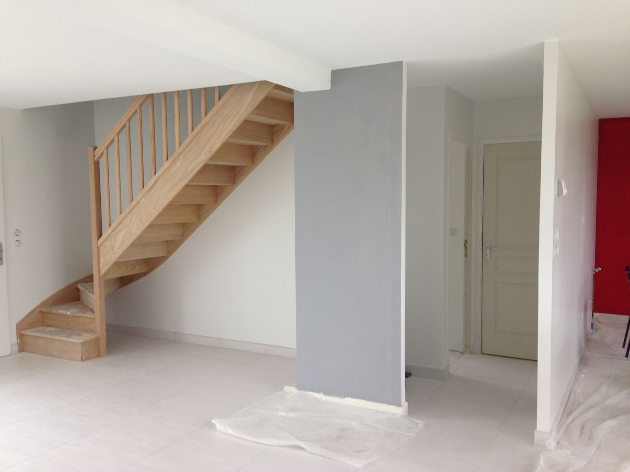

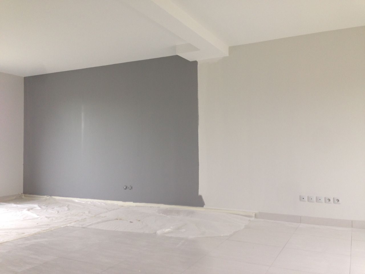

Bonsoir à tous,
Nous continuons les couleurs foncées et nous avons peint la 1ère couche du Gris Argent : Waoh !
1ère couche de Gris Argent - Mur du placard
1ère couche de Gris Argent - Mur séjour
Pour rappel, le raccord entre les 2 couleurs sera caché par le mur de parement, derrière le futur poêle
Nous avons pris beaucoup de plaisir à enlever la bâche dans l'escalier, le séjour et la protection de la porte d'entrée
Bon, par contre le rouge est foiré. Pour la 1ère fois nous avons voulu croiser, croyant bien faire = ERREUR.
Les coups de rouleaux sont encore très très visibles malgré la 2ème couche (sans croiser) et nous avons fini le pot d'1 litre que nous avions. En bref, nous allons racheter 1 litre et passer une 3ème couche...
Quand nous aurons passé la 2ème couche de gris foncé et la 3ème de rouge demain, nous aurons ENFIN terminé la peinture du rez-de-chaussée (hormis les retouches plafonds et angles).

Super sympa le gris !
Dept : Indre Et Loire
Membre utile Env. 500 message Haute Saone
Très beau gris Smile
Dept : Haute Saone
Membre utile Env. 200 message Indre Et Loire
J'aime beaucoup le gris aussi c'est superbe Biggrin
Photographe Env. 40 message Indre Et Loire
Sans les bâches et avec votre plan 3 d , on imagine bien le rendu final, bravo pour ce travail et merci pour les news, ça fait plaisir !Biggrin
Membre super utile Env. 2000 message Gard
C'est une très bonne idée de séparer les 2 murs de 2 couleurs par du parement, sa va avoir un rendu très moderne et très chaleureux.
Bravo pour cette motivation , vous avancez très bien Happy
Membre super utile Env. 3000 message Saint-sulpice-la-pointe (81)
Citation: 1ère couche de Gris Argent - Mur du placard
C'est très joli !!!
