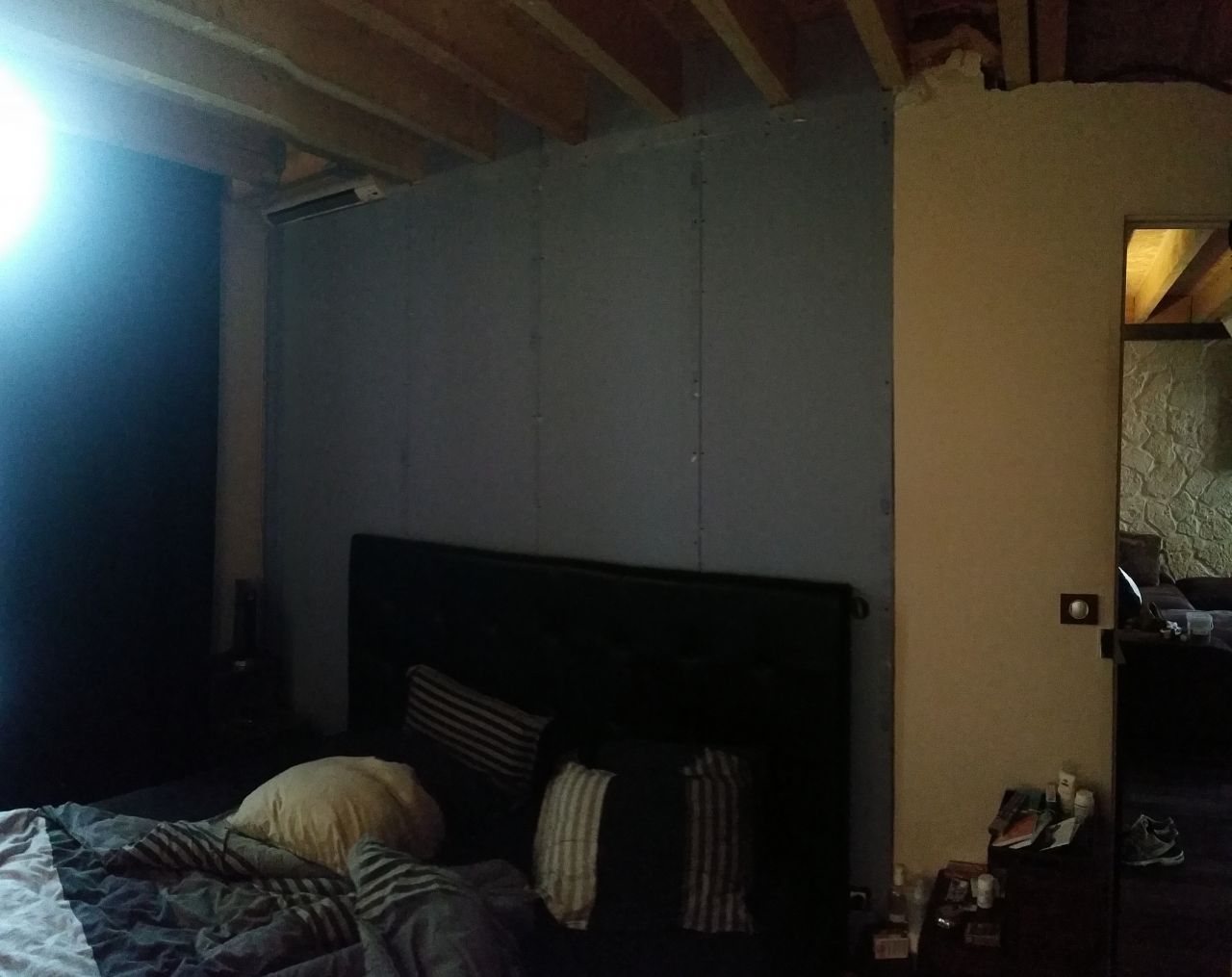

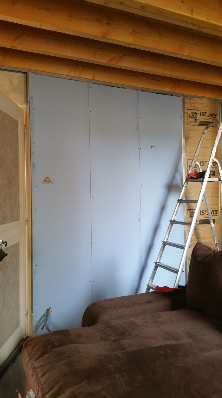

« Isolation des murs »
Second oeuvre > Isolation Par Gilles06110 le 25/11/2017 à 10h56
Isolation des murs car ils donnent sur l'extérieur et ne font que 7cm d'épaisseur. (j'en ai marre de chauffer pour rien)
10 cm de laine de roche, et BA13 acoustique.

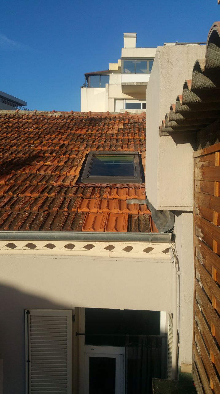

« Pose Velux »
Second oeuvre > Menuiserie Par Gilles06110 le 25/11/2017 à 11h07
1er des 2 Velux de posé (le plus petit pour se faire la main).
C'est déjà plus lumineux.

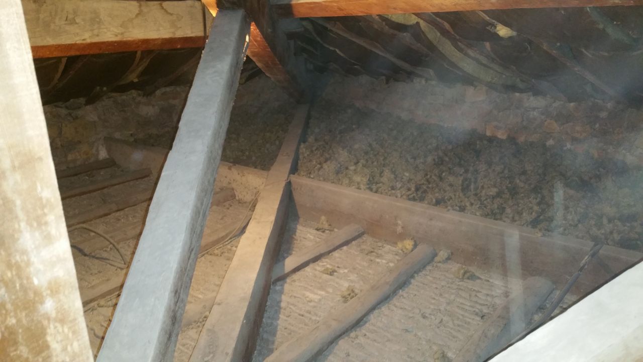

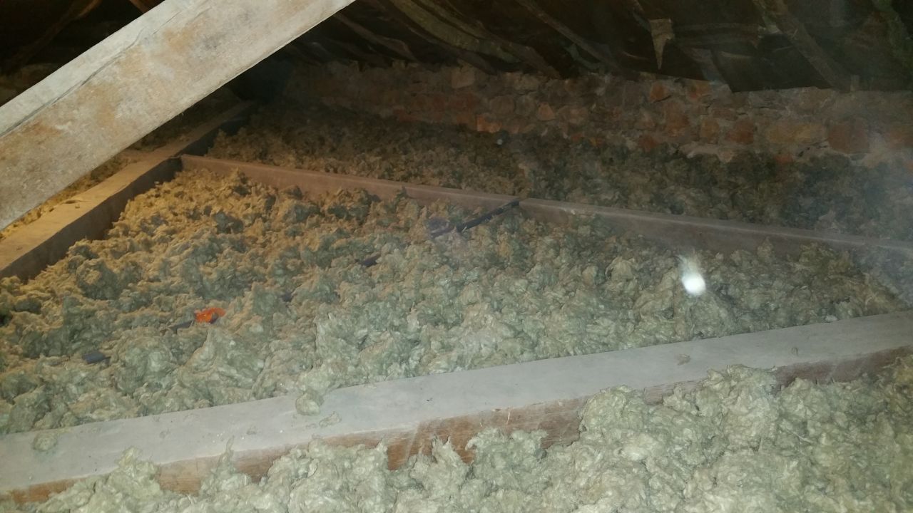

« Isolation de la partie perdu »

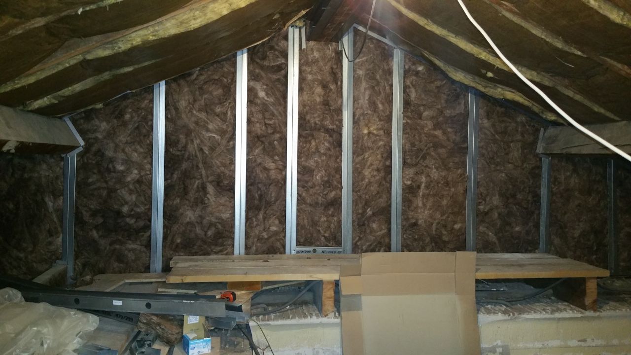

Second oeuvre > Isolation Par Gilles06110 le 25/11/2017 à 11h17
Cette partie des combles étant inutilisable dû à la ferme de toit, celle-ci est isolé par de la laine de roche en vrac.
30cm cela devrait suffire

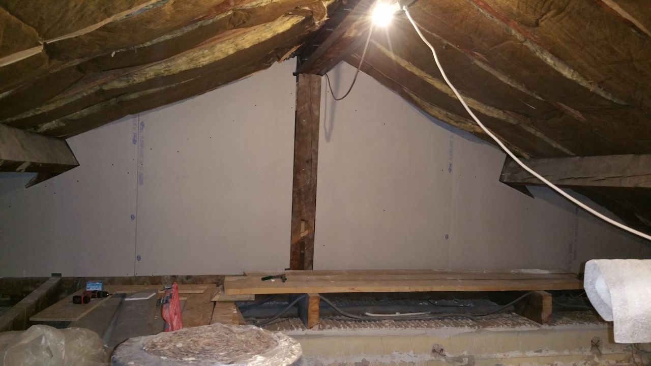

Cloisonnement de celle-ci, 1ère peau ...
Raillage et isolation en laine de roche de 10cm ...
Pour la 2ème peau on va attendre un peu (j'en ai pas pris assez !!! )

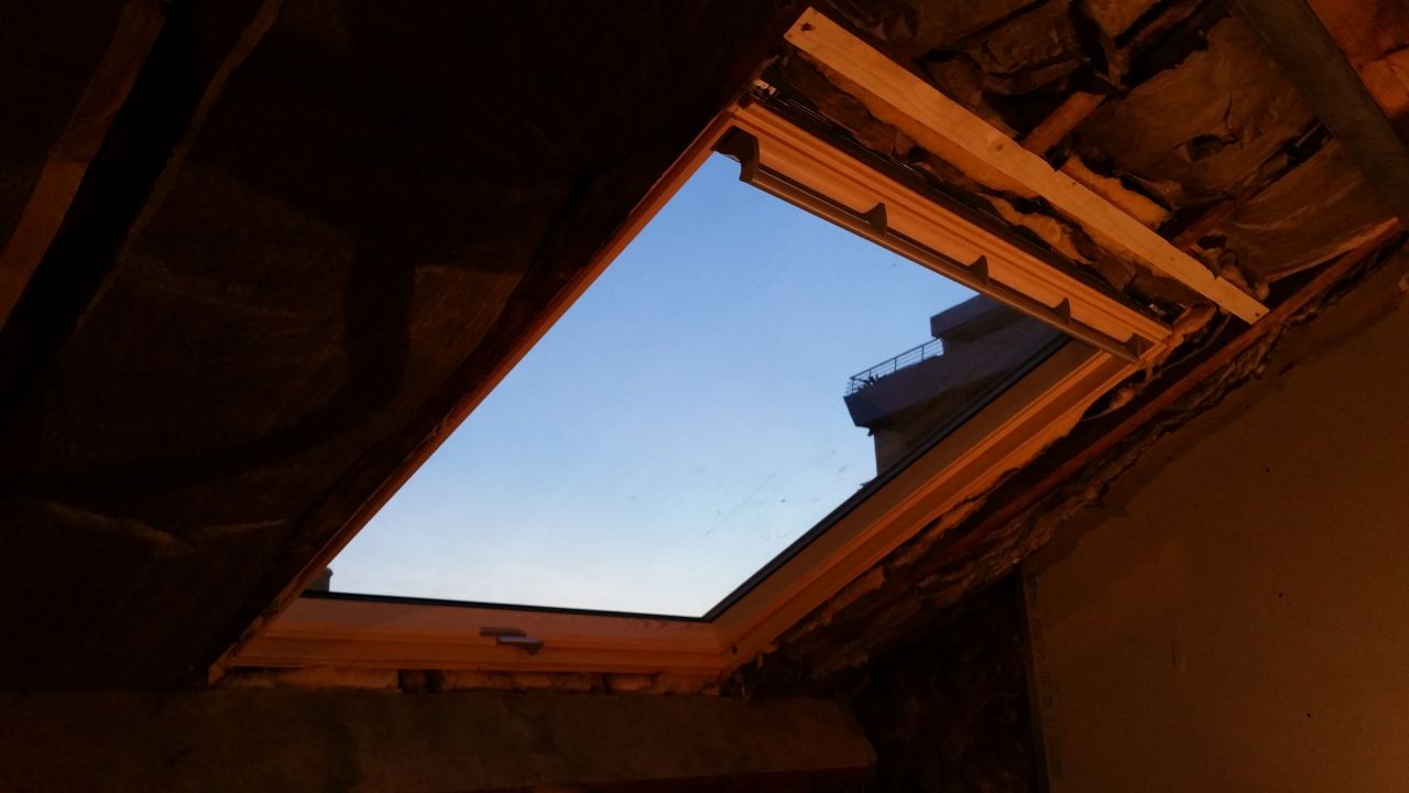

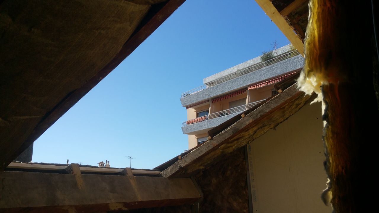

Second oeuvre > Menuiserie Par Gilles06110 le 25/11/2017 à 11h23

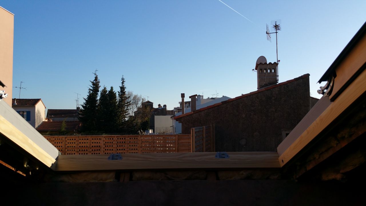

Pose du 2ème Velux (le plus gros)
Découpe de la toiture ...
Pose du cadre ...
Velux posé !!! ils sont tous les deux en ouverture à projection.
j'étais seul pour le 1er, mais pour celui-là nous étions 3 pour le mettre en place car il fait 85Kg !!!

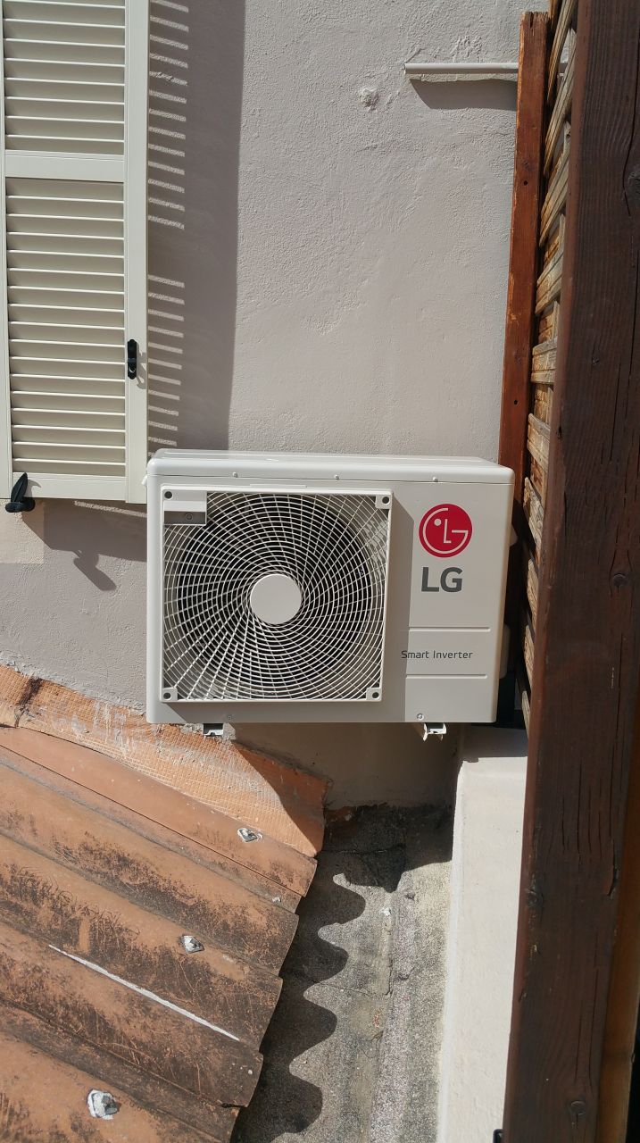

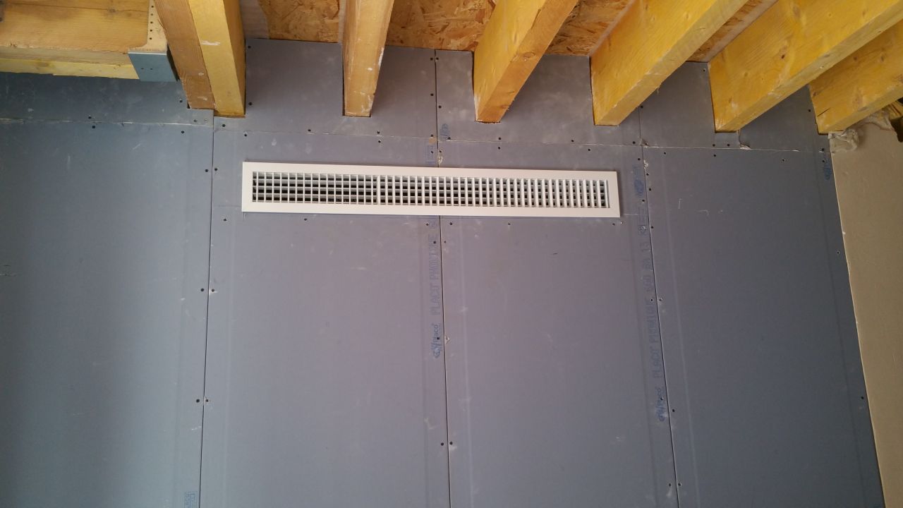

« Climatisation »

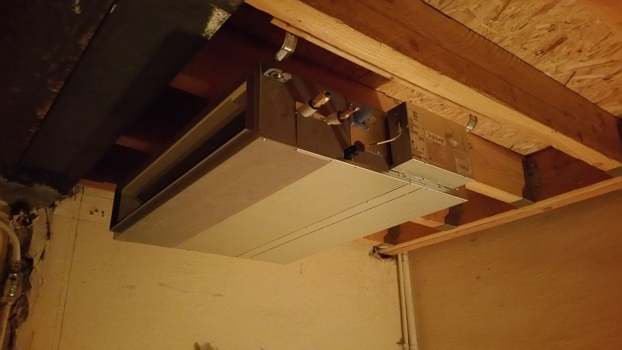

Second oeuvre > Chauffage - climatisation Par Gilles06110 le 25/11/2017 à 11h38
La climatisation actuel étant obsolète, je passe donc en gainable.
Pose de l'unité extérieure ...
Pose de l'unité intérieure dans l'escalier extérieur (je n'aurai aucun bruit comme ça) ...

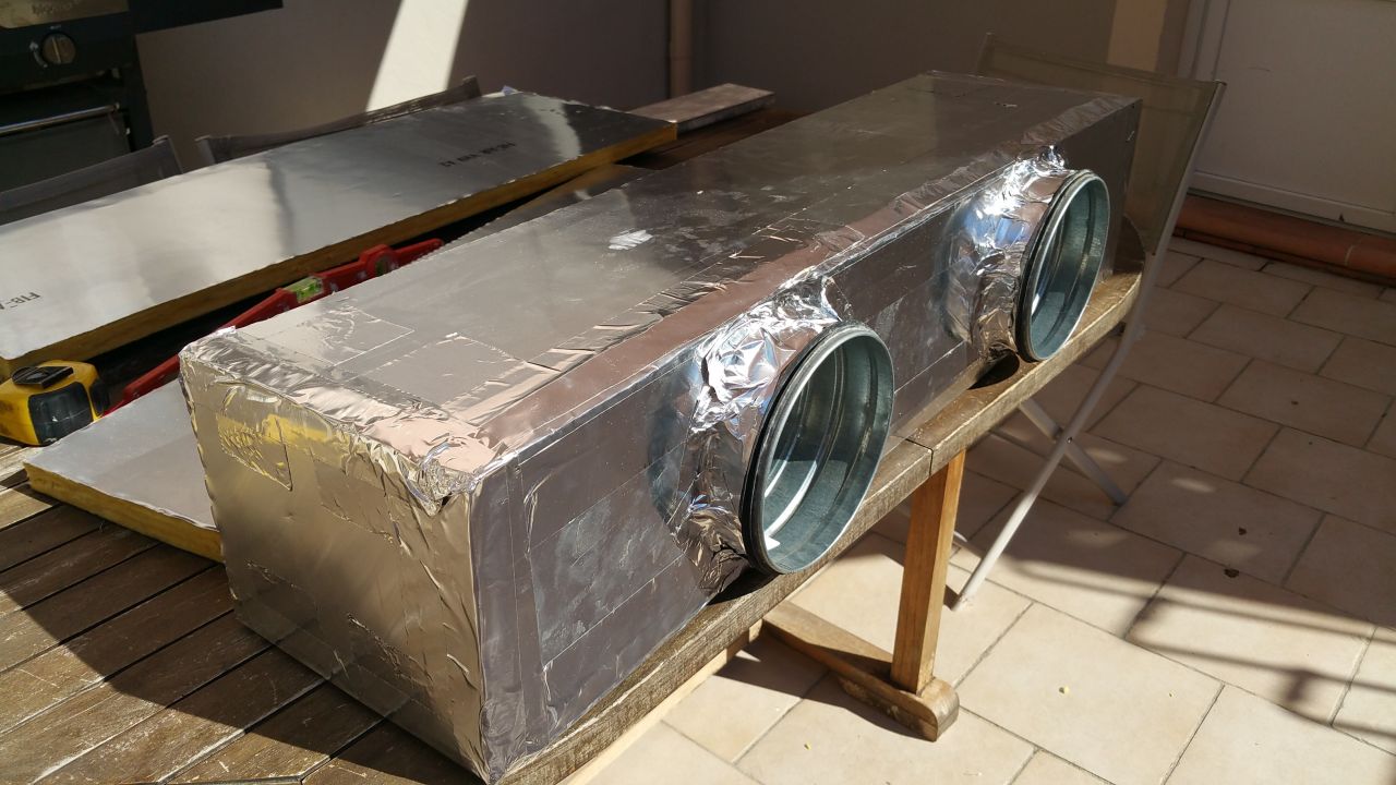

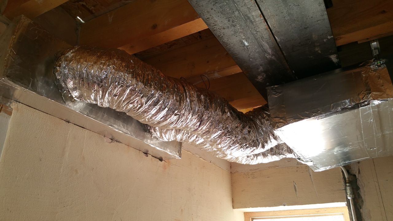

Création des plénums de diffusion et de reprise ...
Mise en place des gaines alu isolées ...
Et pose de la grille de soufflage double déflection.
