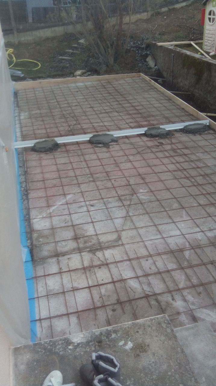

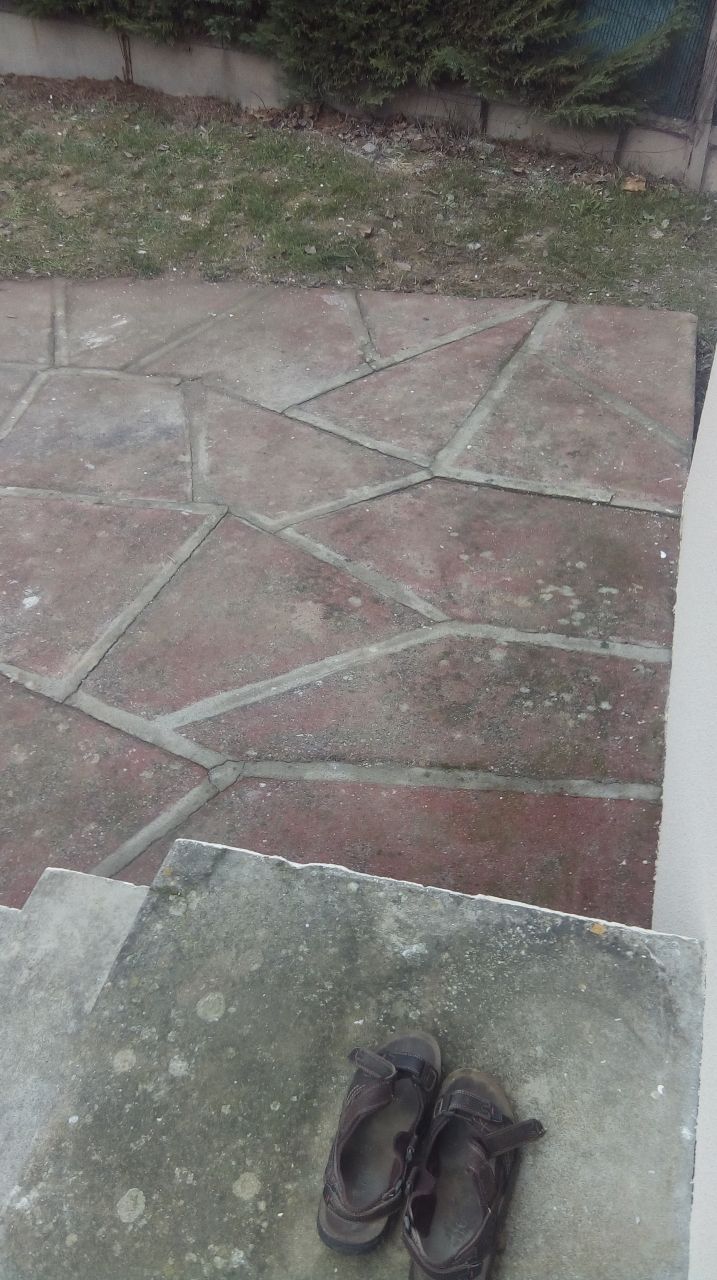

Pour la terrasse, j'ai rencontré la personne pour la moquette de pierre. Ce n'est pas aussi simple que je le croyais.
Elle m'a indiqué qu'il faut refaire une dalle en béton avant de poser la "moquette". Si je fais un ragréage léger, çà ne tiendrait pas dans la durée.
Finalement, toutes les possibilités s'offriraient à nous. On pourrait peut être choisir un carrelage imitation bois par exemple.

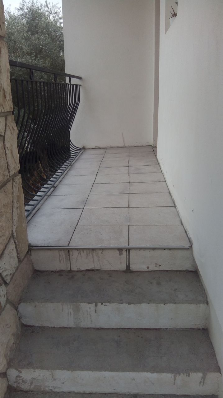

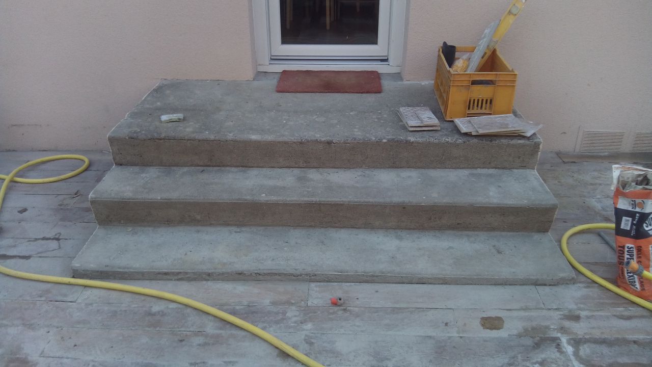

Après 2 jours de visite express de Rome (que j'ai rallié en voiture sous la pluie), j'ai continué l'escalier.
J'ai terminé la partie basse de l'escalier et collé les carreaux sur les 3 marches menant à la porte d'entrée.
Le coupe carreaux électrique permet d'aller bien plus vite et de ne pas casser les carreaux. De plus, on peut régler la taille pour en découper plusieurs de suite. C'est le nettoyage qui reste le plus tuant. De plus, les profilés ont compliqué un peu la donne. Je me suis mal débrouillé car les profilés ne touchent pas les carreaux verticaux. J'ai rectifié sur la petite montée de 4 marches. Mais, bon j'ai l'impression que çà ne se verra pas trop:
Escalier extérieur
Escalier extérieur
Pour vous rappeler de quoi j'étais parti:
Mortier escalier extérieur

Samedi et dimanche, j'ai terminé la partie manquante de l'escalier extérieur. Samedi, le temps était au grand soleil et bien chaud tandis que dimanche j'ai travaillé sous le vent d'Autan à un peu plus de 10 degrés.
J'aurai voulu terminé la semaine dernière mais il me manquait 3 carreaux.
Encore une fois, j'ai passé beaucoup de temps à nettoyer. J'ai continué ensuite avec un coup de karcher entrée du garage et lavage de voiture.
Je continue le carrelage la semaine prochaine si le temps le permet cette fois ci pour le balcon donnant sur le salon.

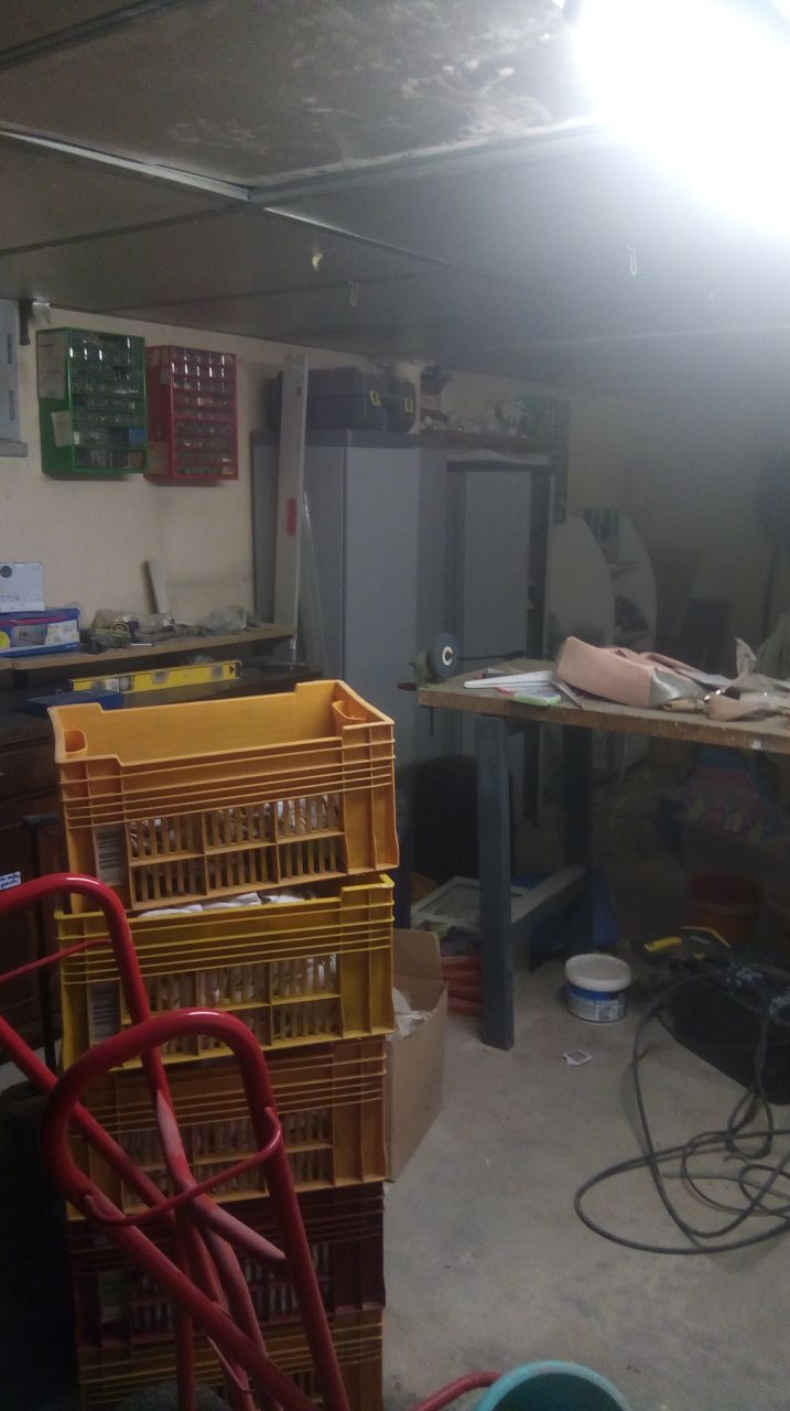

Le garage est actuellement un dépotoir. J'ai commencé à mettre de l'ordre 1 heure samedi et 3 heures dimanche mais il ressemble toujours à çà:
Bazar garage
Bazar garage
Bazar garage
Bazar garage
Bazar garage
[url=http://www.forumconstruire.com/photos/viewer-pid_1729297.php][/url]Bazar garage
Bazar garage
Sur la dernière photo, il y a tant de choses accumulées que je ne peux plus ouvrir pour le moment le garage.
C'est mieux qu'au début de l'année pour le garage car il fait plus chaud et qu'il y a davantage d'éclairage avec les néons. Au début de l'année, j'avais du replacé aussi la laine de verre. Mais, je me sens toujours un peu à l'écart à respirer la poussière.
A la fin de l'année, il faudrait que je trouve la place au moins pour entreposer les 2 armoires suivantes que je mettrai à la place de quelques étagères (ce que je ramènerai de chez ma mère de Paris car elle déménage dans plus petit):

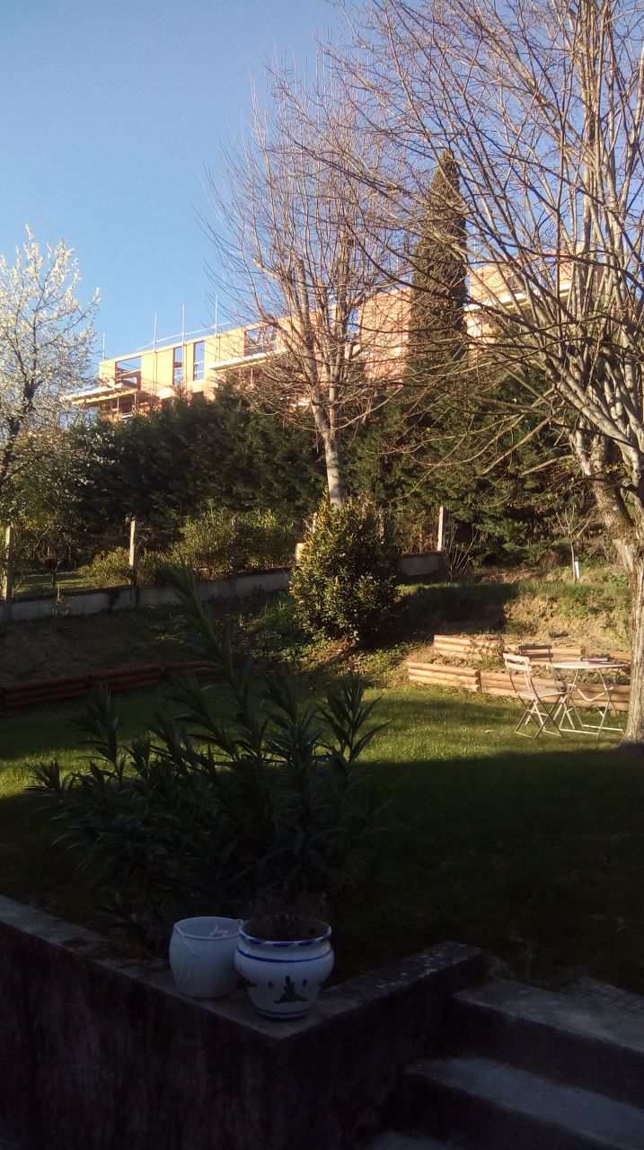

Pendant ce temps, la construction du nouveau quartier au dessus de notre maison avance. Une magnifique grue surplombe le terrain.
Grue au dessus jardin

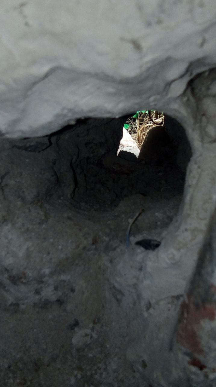

Cet après-midi, un technicien devait passer pour installer la fibre. Finalement, le rdv est reporté à lundi. J'ai fait le nécessaire pour passer une gaine de 10 centimètres de diamètre dans le mur du garage. J'y suis allé au burin.
Trou mUr pour fibre optique
Les techniciens sont passés lundi en fin de matinée. Heureusement que j'ai réalisé ce trou: il n'avait pas le matériel et le temps pour le faire. Je m'attendais à ce qu'il sectionne le câble ADSL et qu'ils refassent une liaison avec des bonbons. J'ai retiré le manchon au dessus des bonbons. J'ai repassé tant bien que mal le câble ADSL dans la nouvelle gaine ICTA. Je ne sais pas si le contact est resté à l'intérieur et si on pourra récupérer facilement l'ADSL. En tout cas, la fibre optique arrive sans raccords à l'intérieur de la maison. Internet est en service. Reste à configurer un décodeur de télévision et à configurer la WIFI qui est indispensable pour les 2 ados surtout.
Les techniciens par contre ne finissent pas le travail: ils ont laissé le tableau électrique ouvert lorsqu'ils sont partis.
J'ai scotché les 2 gaines entre elles mais je doute que ce soit le plus efficace dans le temps pour éviter à la terre et à l'eau d'entrer:

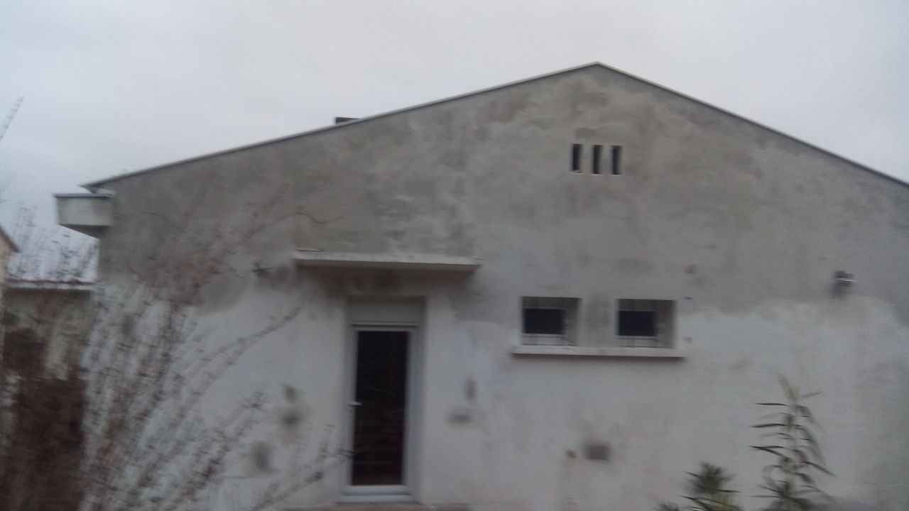

Le ravalement de façades a débuté hier par un froid de canard: 2 degrés au plus dans la journée sans apparition du soleil.
Les 2 ouvriers ont commencé à appliquer un jet haute pression, ont enlevé les anciennes installations et ont comblé les trous
Comblage trous
Comblage trous
Comblage trous
Je n'avais pas commencé à carreler la terrasse en raison des basses températures. Mais eux n'hésitent toutefois pas.
Il y aura peut être un problème à venir. Le crépis va tangenter l'acrotère. Je crains des dégâts de pluie. Il faudra peut être recasser ce qui a été fait il y a 6 mois!

Un revêtement organique semi épais à base de résine T.P.R (MAESTRIA) est appliqué sur le mur.Il y aura de la peinture sur les rebords d'escalier.On commence en fin de journée à avoir un aperçu du résultat:
Ravalement
Ravalement
Je ne voyais pas tout à fait cette couleur sur le nuancier mais çà change et on ne voit plus tous les défauts originels du mur. Il y a une surépaisseur qui sera peut être gênante côté mur jardin. Le mur tangente l'acrotère.

J'ai continué le rangement du garage ce weekend. On peut à peu près se déplacer partout. Une partie du garage ira dans les Alpes le week-end prochain : j'ai des affaires de ma mère à ramener dans le secondaire familial. Je passe par Marseille réviser l'appartement vendu. Je sens que ça sera chaud au niveau des conditions météorologiques : peut être de la neige entre Toulouse et Carcassonne et dans les Alpes

Deuxième jour, çà avance avant le coulage du béton. Cà risque d'être impressionnant. Le tuyau de béton va passer par dessus le toit de la maison:
C'est bien ce que je pensais. J'ai vu les ouvriers et m'ont dit qu'ils avaient enlevé pas mal de racines.
Troisième jour, çà avance. Le béton est coulé:
Il va falloir que je prenne le niveau demain quand ce sera sec pour vérifier qu'il y a enfin une pente digne de ce nom.

J'ai pu enfin poser le carrelage du balcon que j'avais découpé avant le début des manifestations gilets jaunes.

Les futurs logements prennent forme (au dessus de notre jardin):
