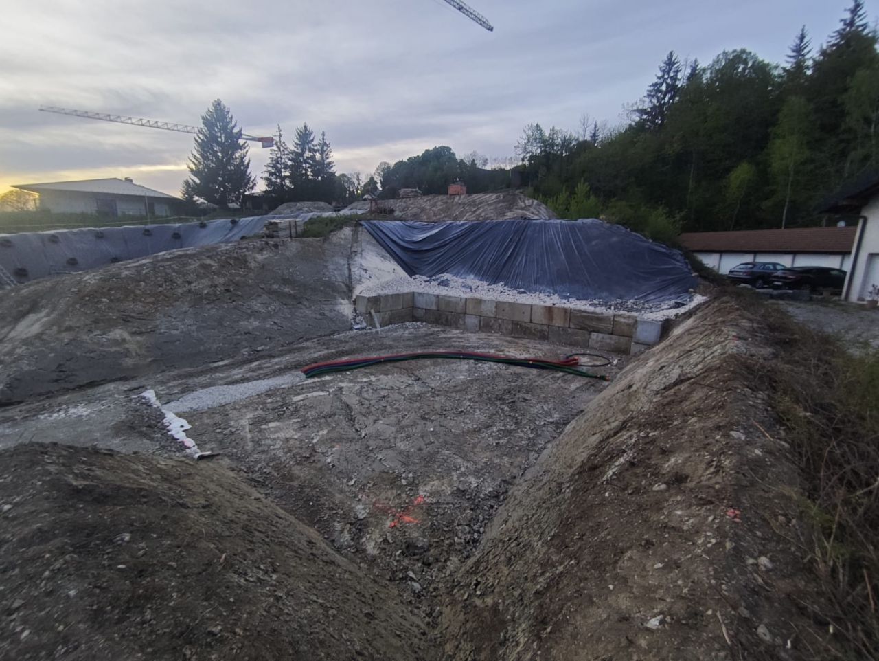

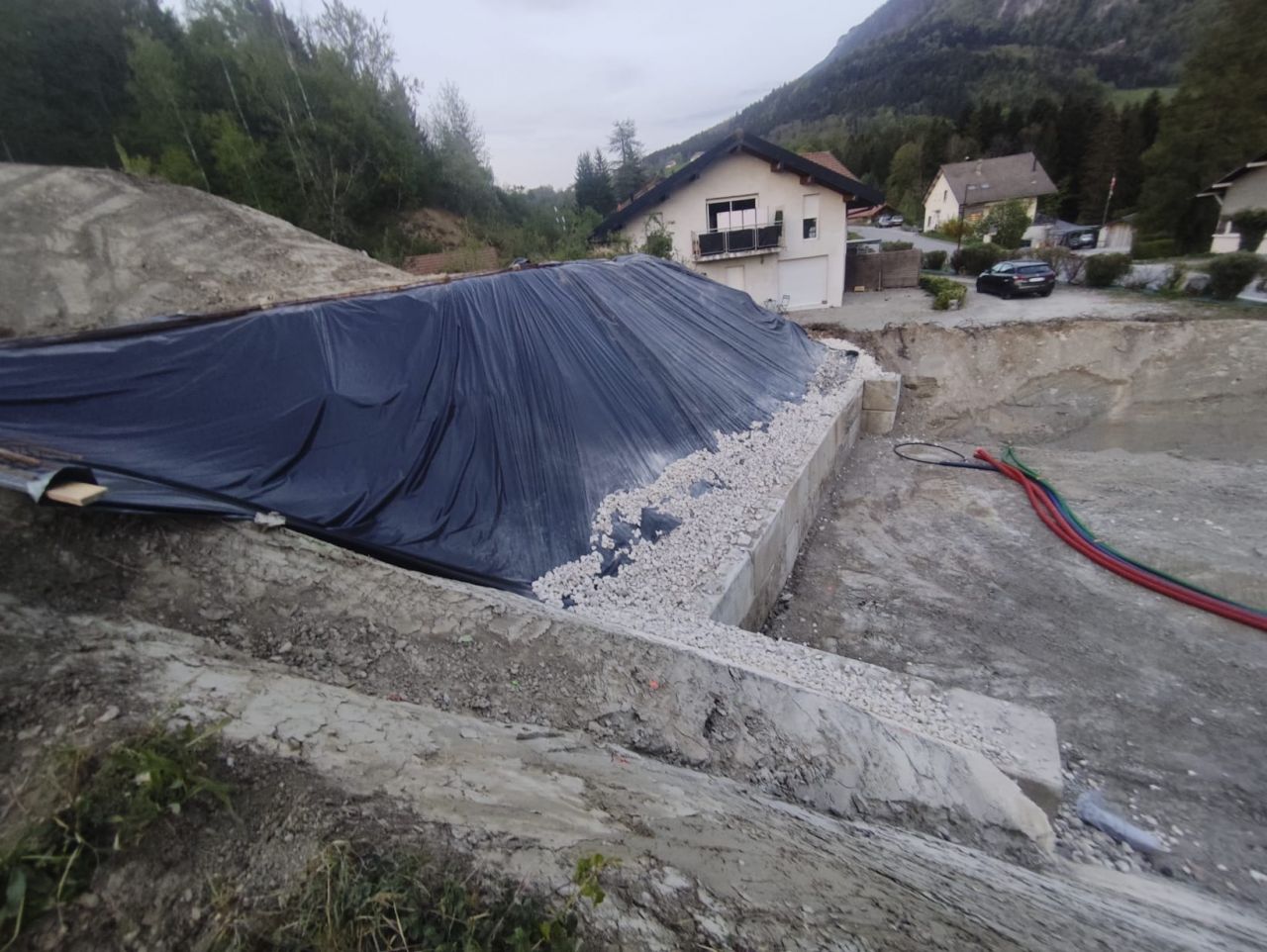

Gros oeuvre > Terrassement Par NoviceHauteSavoie le 25/04/2026 à 21h09
Bonjour à tous !
J'avais un peu délaissé ce sujet, car suite à l'acceptation du PC, nous avions appris peu après que le chantier ne démarrerait pas au printemps 2025 mais au printemps 2026, et je vous avoue que ça a été un coup dur de plus ! J'avais donc tout mis de côté dans un dossier pour ne plus penser à ce projet et vaquer à d'autres occupations (l'arrivée de Bébé 2 notamment .
Mais ça y est !! Après des ANNEES d'attente (car oui, quand nous avons acheté le terrain j'étais enceinte de bébé 1 qui va fêter ses 4 ans dans un mois), le chantier a enfin démarré la semaine dernière !! Quelle joie pour nous !!
Je vous met donc ici la photo du terrassement terminé :
Le trou ne devrait pas rester vide longtemps car à peine terminé, le maçon était déjà sur le chantier !
Et bonne nouvelle, les blocs bétons sont moins nombreux que prévu, une belle économie de 5 250€ pour nous, ça fait plaisir !
