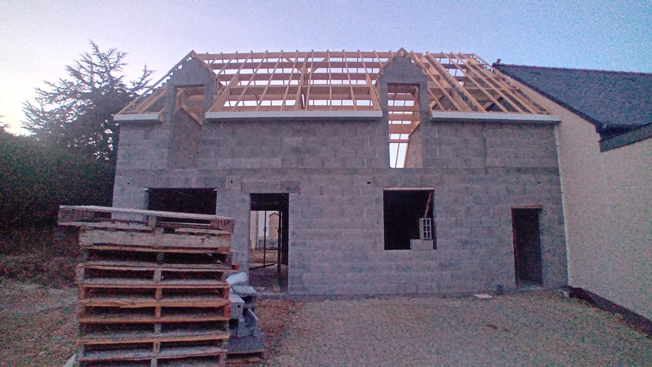

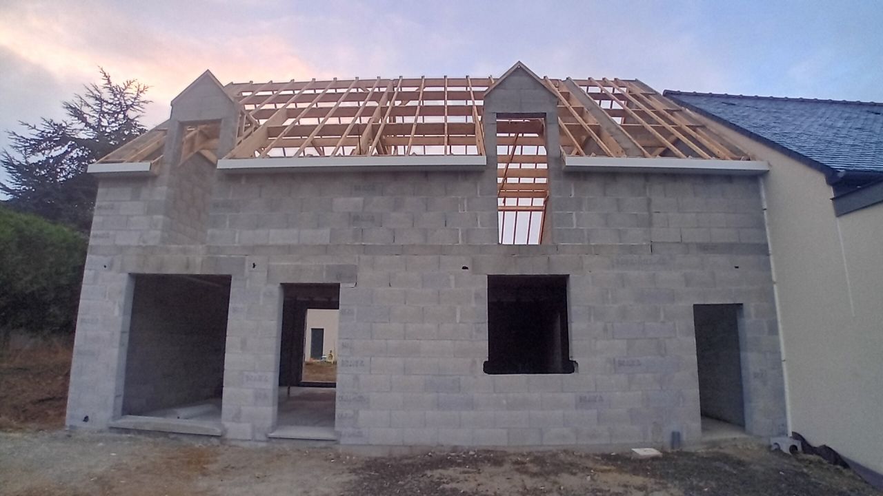

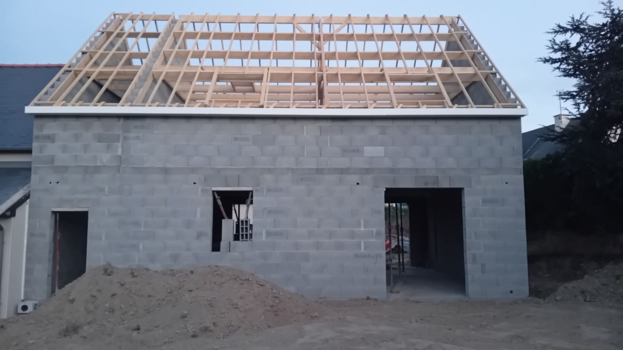

« Élévation des pignons et gerbières, pose de la charpente »
Gros oeuvre > Charpente - couverture Par Le rat des champs le 21/09/2026 à 20h17
Depuis début septembre, le chantier a repris à vive allure : élévation des pignons, des dératellements et des 2 gerbières, pose de la charpente.
Charpente 1
Charpente 2

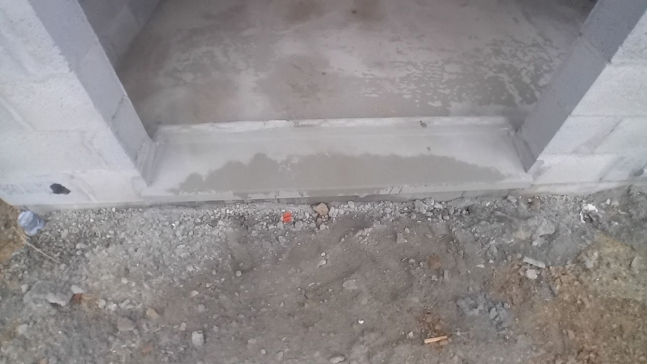

Ensuite, le rampannage des pignons et des gerbières a été effectué, ainsi que la pose des seuils des menuiseries.
Rampannage
Seuil d'une baie vitrée
