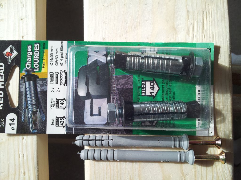

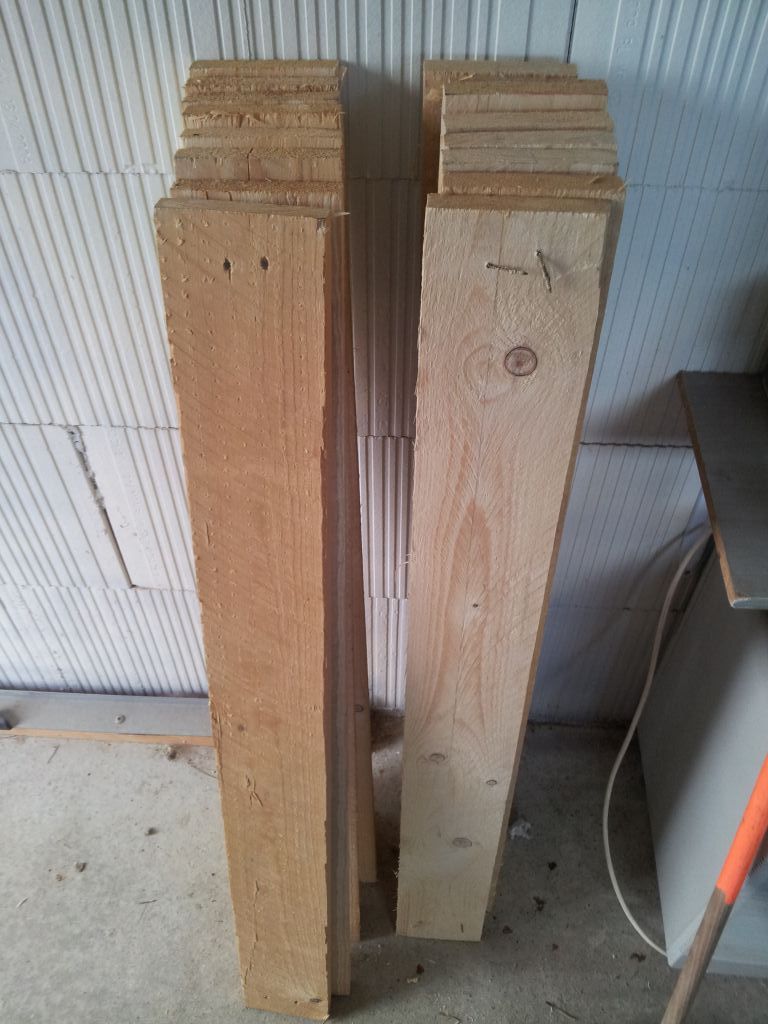

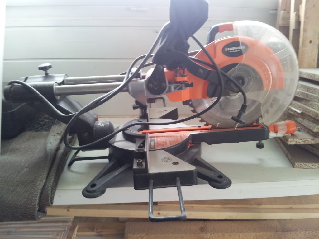

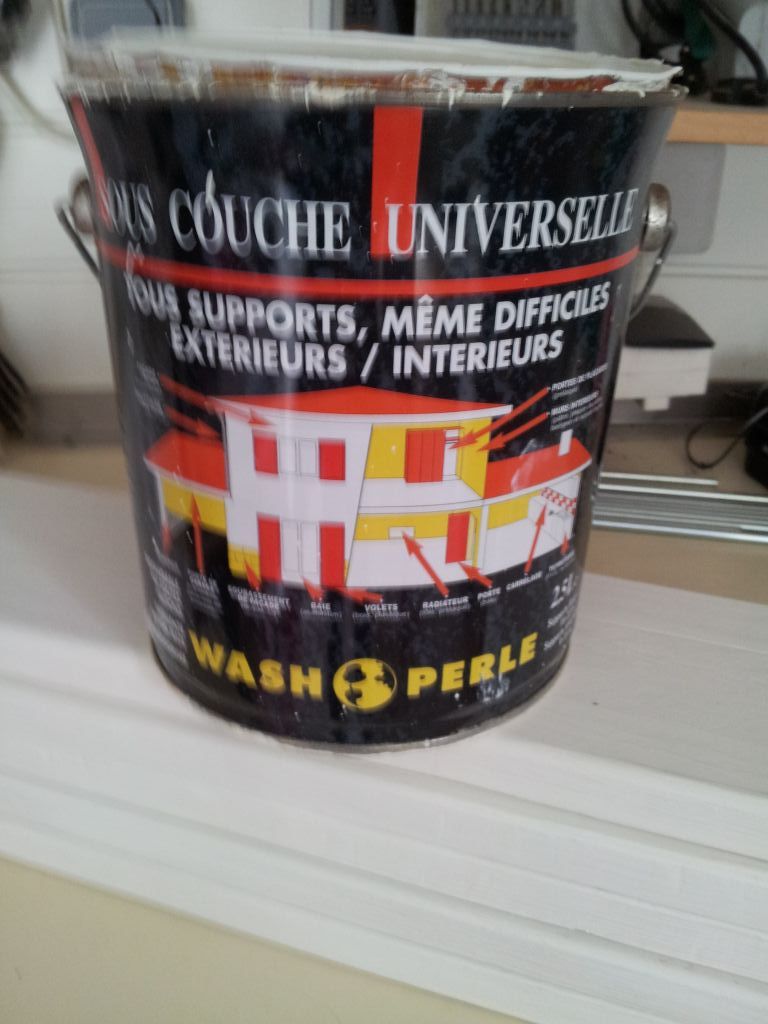

« claustra sur le mur d'enceinte de la terrasse »
Jardin - exterieurs > Clôture - muret Par Philippe29 le 28/05/2012 à 11h09
Bonjour à toutes et à tous ,
Les beaux jours sont arrivés et les premiers BBQ ont eu lieu .
Le problème c'est que en Bretagne il y a des fois un peu de vent , mais c'est rare
Du coup je vais me lancer dans la confection de claustra au tour de notre terrasse du moins sur la face ouest et nord .
Une solution économique consiste à récupérer du bois de palette , c'est pas le plus facile mais le moins chers
Quelques planches pas trop moches :
Une petite scie :
Une défonceuse :
Quelques poteaux à rainurer :
Beaucoup de ponçage :
Une sous-couche d'accrochage :
Et c'est partie :
Des platines avec des cornières 40x40 en 40/10ème .
Quelques trous de diam 8
Et surtout des chevilles :
Comme d'habitude je vous ferez quelques photos au fur et mesure de l'avancement du chantier .
En parallèle je suis en train d'isoler le toit de mon abri de jardin qui comme prévu condense bien avec son bac acier .
Encore de la récup .
Bonne journée et à bientôt

philippe, peux tu préciser l'utilisation des chevilles , STP ?

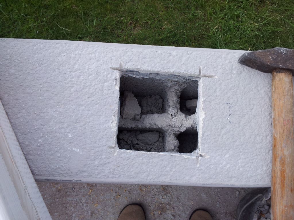

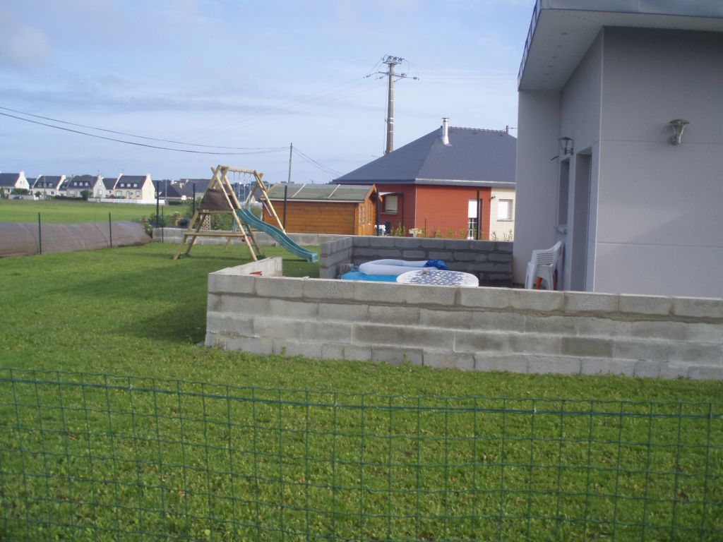

C'est pour fixer dans les parpaings creux de mon muret , celui du fond :
Le problème que je risque d'avoir c'est la tenu au vent , plein ouest
Messages : Env. 40000
Membre ultra utile Env. 30000 message Sur Le Forum (77)
tu compte mettre les chevilles à frapper ? elles vont dans le plein
s'agissant des chevilles métallique à expansion, celles ci vont dans le creux, mais soit prudent au moment du serrage , de ne pas tout exploser
avais tu fait une arase béton sur le dessus de ton muret ?
De : Sur Le Forum (77)
Ancienneté : + de 20 ans
Philippe29 Picto info Auteur du sujet
stephplr77 a écrit:tu compte mettre les chevilles à frapper ? elles vont dans le plein
Bon ben , là au moins c'est clair
J'ai pas les bonnes
J'ai jamais utilisé ce genre de procédé , ce sera donc une grande première .
Visiblement non
C'est un pour cela que je suis parti sur des chevilles pour du creux .
Merci pour tes bons conseils

le dessus de ton muret est comment, à présent ? tite photo ?
Photographe Env. 300 message Saint Pabu (29)

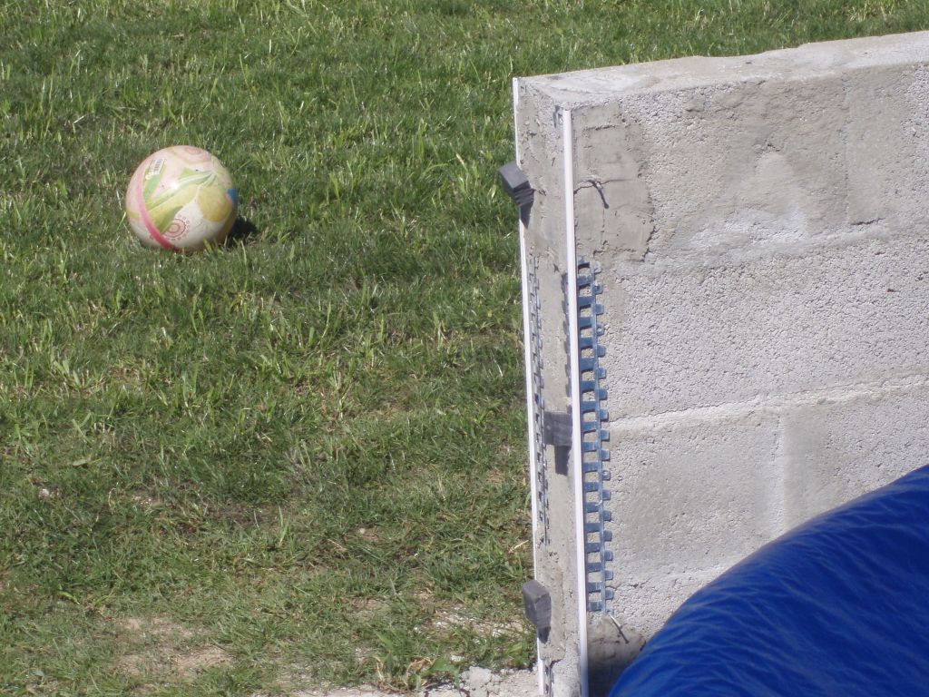

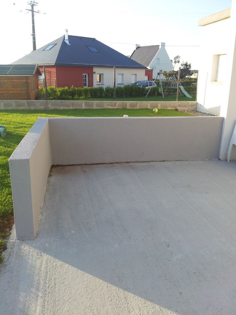

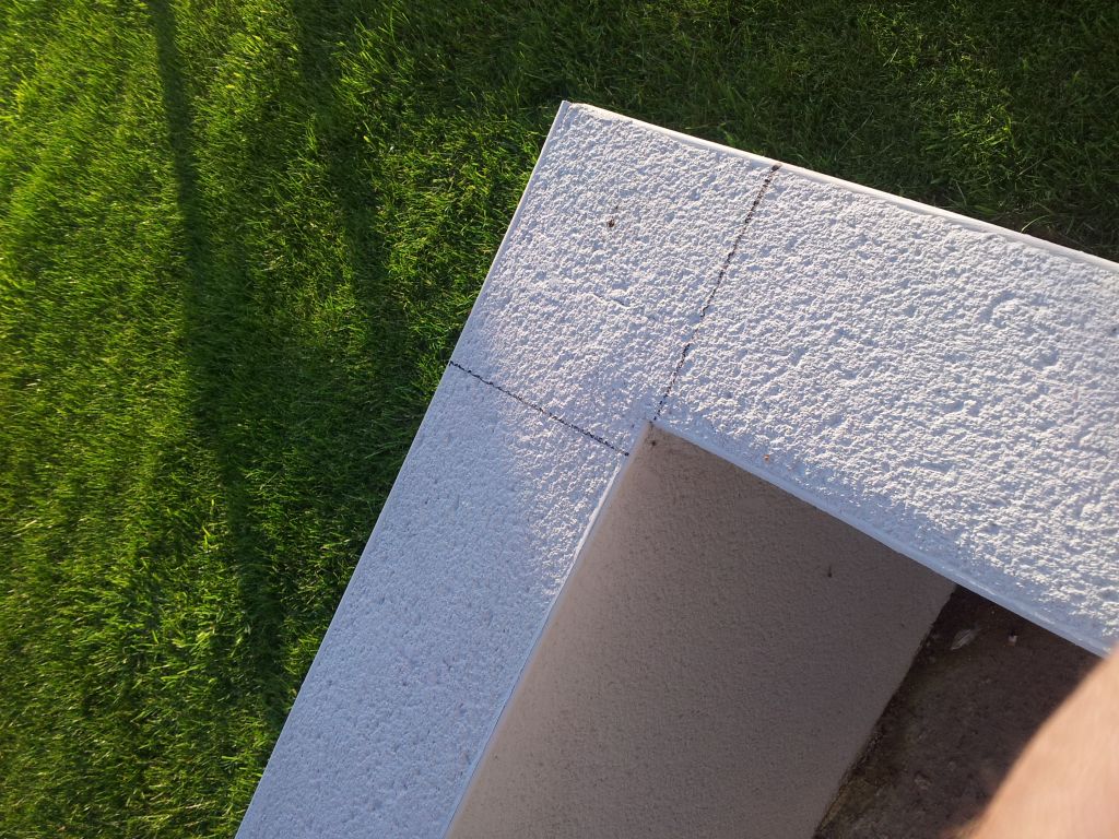

stephplr77 a écrit:le dessus de ton muret est comment, à présent ? tite photo ?
Tu veux des photos , voici des photos
Il est enduit et peint :
J'avais aussi pensé à faire un trou à la tronçonneuse ( diamant ) pour enfoncer les poteaux de 10 cm et comme j'ai fait des trous dans le fond des poteaux , éventuellement mettre deux fers de 8 coulé dans du béton à l’intérieur .
Les poteaux font 9.5 x 11.5 plus platine de 4 cm par coté .

Bonsoir à toutes et à tous ,
Les choses ont bien avancés puisque les claustras sont en places
Je pense que les fixations devraient tenir puisque maintenant les poteaux sont encrés dans le muret de plus de 10 cm et ferraillé .
Un trou à la tronçonneuse et disque à diamant et marteau burineur :
Des tiges en fer pour renforcer le tout :
Un coup de perfo à l’intérieur du parpaing et le tour est joué , plus qu'à coulé le béton .
Résultat :

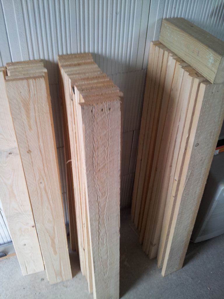

Et une fois poncé le tout à 3 ou 4 reprises et je peux dire que j'en ai un peu bavé puisuqe les planche de palette c'est pas ce qu'il y a de plus facile pour avoir un truc propre au final .
Un petit rappel :

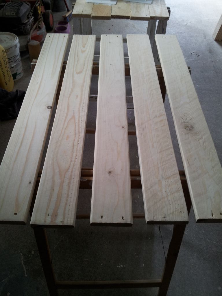

Les planche au début :

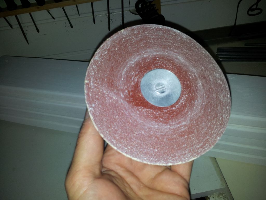

Un coup de ponçage à la perceuse :
Disque avec grain de 80 et début pour dégrossir
Pour obtenir ceci :

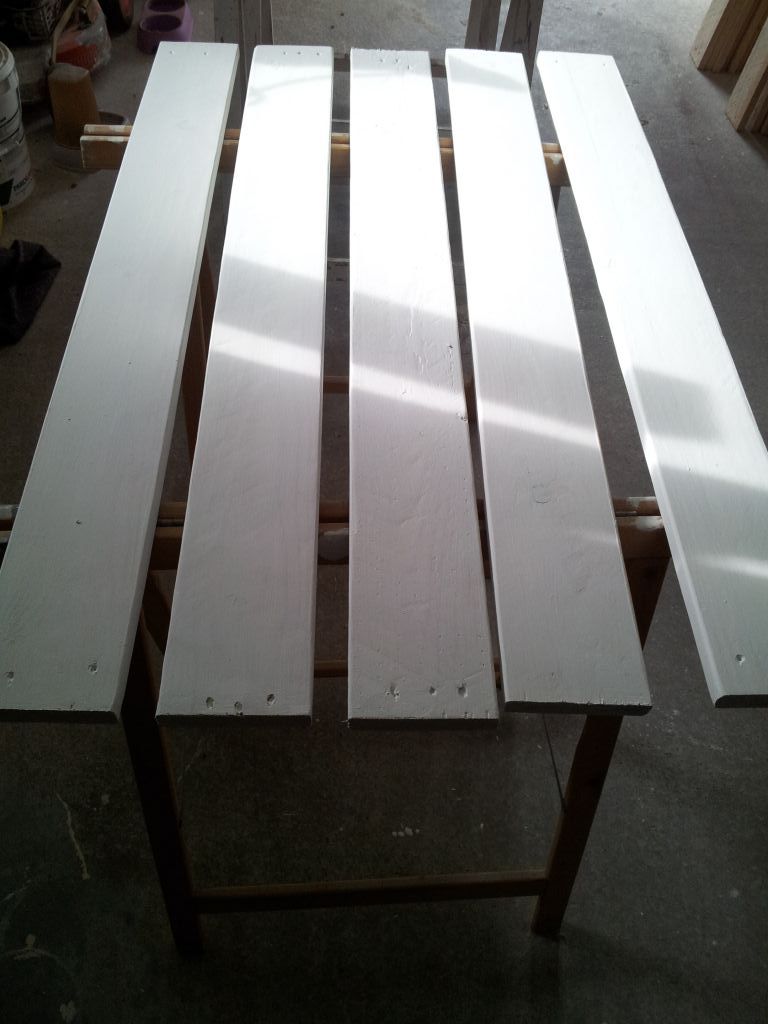

Un couche d'accrochage :
Un deuxième coup de ponçage au disque de 120 et un ponçage très fin à suivre avec la bonne vielle ponceuse plate .
Le tout deux fois .
Et donc hier soir et ce matin première couche de peinture définitif pour une mise en place ce soir :
Si vous voyez des tiges noires , c'est pour caler les planches pour quelles ne glissent pas pendant le séchage du mastic que j'ai mis dans chaque poteaux entre chaque planches .
Il me restera plus qu'à passer la dernière couche de peinture définitif et le chantier sera clos .

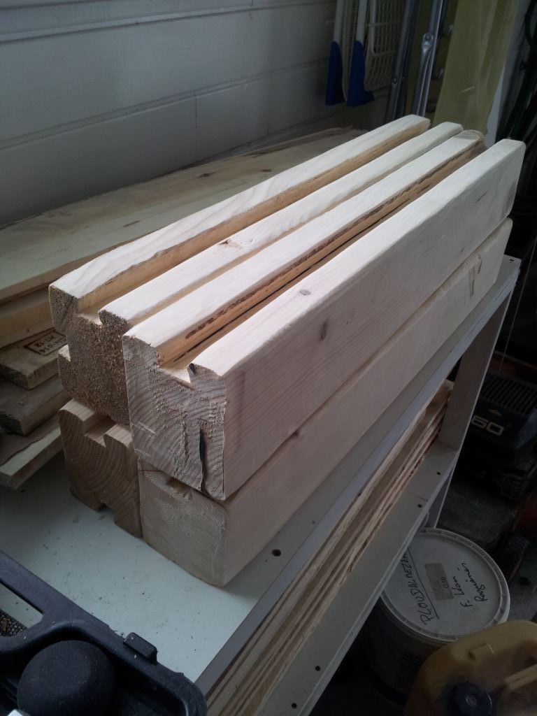

Plus qu'à attaquer la l'iso de la cabane

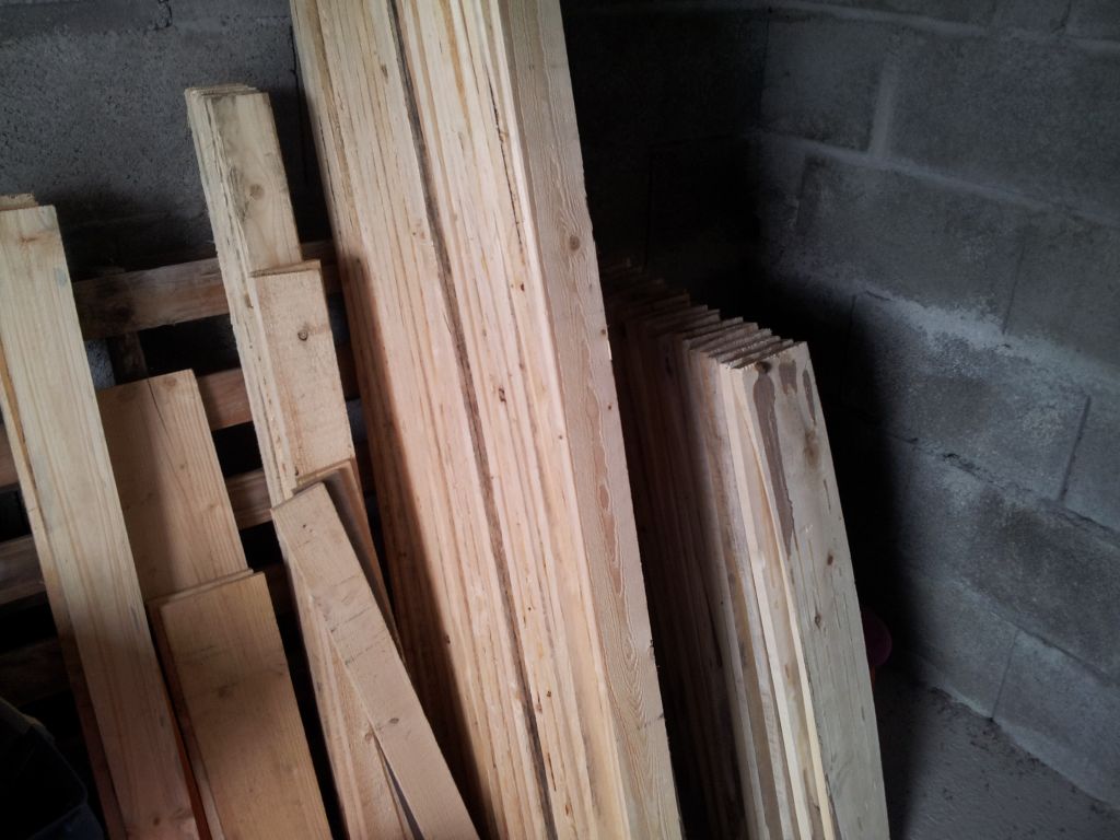

Le tout avec encore de la récup :
Plus quelques planches pour le moment :
J'en ai déjà fixé une cinquantaine identique à celle de droite ( qui ont une face propre ) et je verrais plus tard pour les finitions .

Comme j'y vais souvent pour vider les surplus après bricolage , il n'est pas rare de revenir avec des petites choses pour un autre projet .
Mais il faut un peu de place pour stocker sans que ça devienne le vrai bordel

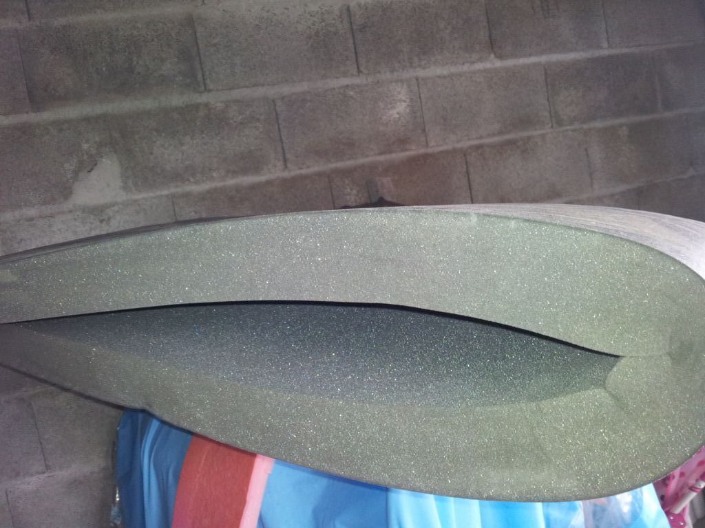

Les espace étaient calculés à plus ou moins 5 à 8 mm et le tout est rentré au marteau pour éviter que les planches ne bougent .

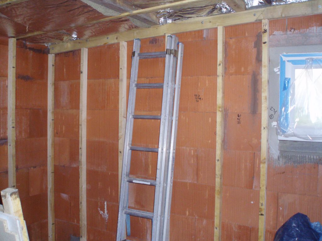

Très intéressant l’isolation, je vais regarder ça de prêt, ça m'intéresse au plus haut point.

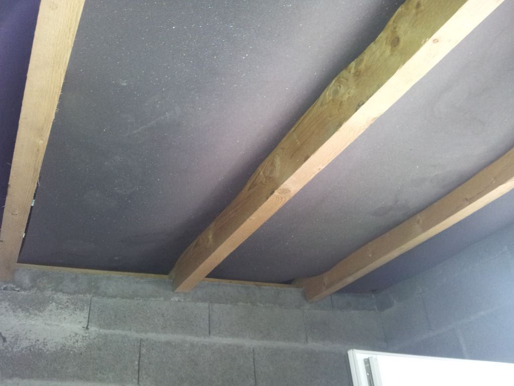

C'est suite à l'hiver dernier que je me suis aperçu que la condensation était présente à chaque coup de grand froid .
Mais je m'y attendais un peu , c'est malheureusement le cas pour beaucoup de toiture en bac acier .
Donc la mousse de 10 cm qui sert à protéger les palettes d'isolant que je reçois au boulot a tout de suite était pour moi une providence
A bientôt

philippe29 a écrit:Bonsoir Ricko29 ,
A bientôt
Pour moi, c'est le garage, avec la pièce au-dessus qui à priori a le chauffage au sol, on pert plusieurs degrés comme c'est parpaings apparents dans le garage.
J'en profiterai peut-être pour isoler les murs du garage donnant à l'extérieur ... quand j'aurai trouvé assez d'informations pour me lancer.
Bonne semaine
Adh AAMOI : 2900
De : Morlaix (29)
Bonne semaine
Re ,
Pour le garage il y a des choses toutes simple :
Pour le toit il faut aussi penser à laisser une lame d'air pour la ventilation
