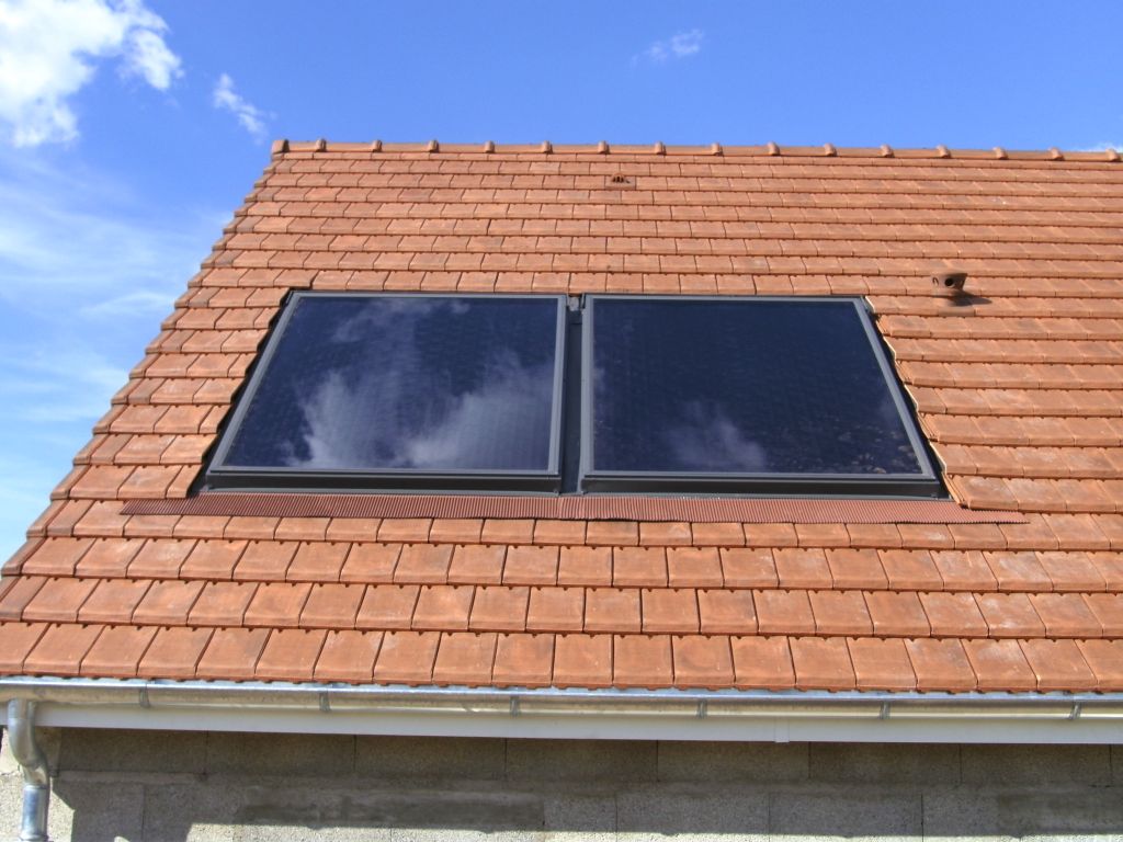

« panneaux solaires posés ! »
Gros oeuvre > Charpente - couverture Par kinette le 12/07/2011 à 19h57
Hier le couvreur est venu nous poser les panneaux solaires !
panneaux solaires
« panneaux solaires »
De : 41 (41)
Super bloggeur Env. 400 message Loir Et Cher
super !!! ça prend forme !!!
Dept : Loir Et Cher
kinette Picto info Auteur du sujet
Super bloggeur Env. 500 message 41 (41)
Doucement mais surement !! Smile
De : 41 (41)
Super bloggeur Env. 600 message Loir Et Cher
cool une bonne chose de faite
C'est vrai que ca fait une grande surface juste pour l'ECS... je ne l'imaginai pas ainsi...
Tu pourrais nous mettre une photo de loin pour voir ce que ca donne, d'aspect général?

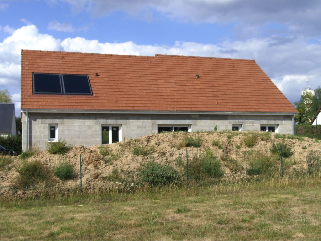

Gros oeuvre > Charpente - couverture Par kinette le 13/07/2011 à 18h09
Voici une photo prise de loin
C'est quand même assez impressionnant sur une toiture !
De : 41 (41)
Photolover Env. 3000 message En Sologne (41)
bonjour,
c'est vrai que c'est impressionnant mais sans choquer, ça fait penser à deux grands vélux Smile
Si vous voulez suivre notre aventure, c'est par ici : http://www.forumconstruire.com/recits/recit-3628.php
Picto recompense Photolover
De : En Sologne (41)
Attention a ne pas mettre un arbre qui pourrait lui faire de l'ombre, même infime. J'ai entendu dire que 5% d'ombre sur un panneau solaire fait chuter sont rendement de 95%
Et je viens de voir, tu n'as pas de conduit de cheminée?
oh bah oui tiens j'avais pas vu ça !!! pas normal, c'est obligatoire d'avoir une souche de cheminée, même si elle ne sert à rien
tu en as parlé à ton (futur ex) cdt ?
Dept : Loir Et Cher
+1 et je viens de voir que la souche ne figure pas non plus sur le plan
c'est obligatoire dès lors que le mode de chauffage est électrique
Khazai a écrit:Attention a ne pas mettre un arbre qui pourrait lui faire de l'ombre, même infime. J'ai entendu dire que 5% d'ombre sur un panneau solaire fait chuter sont rendement de 95%
Non, je n'ai pas de conduit de cheminée, je l'ai supprimé et je n'ai pas l'intention de mettre des arbres, mais c'est vrai que je n'avais pas pensé à l'ombre ceux-ci qui pouvaient géner le rendement des panneaux solaires ! Merci du renseignement !
De : 41 (41)
bbbretzel a écrit: oh bah oui tiens j'avais pas vu ça !!! pas normal, c'est obligatoire d'avoir une souche de cheminée, même si elle ne sert à rien
A priori c'est pas obligatoire d'avoir une souche puisque nous n'avions pas l'intention de mettre un poele le commercial nous avait dit à l'époque que comme elle ne servait à rien on pouvait tout bonnement la supprimer ! (et ce qui nous faisait aussi une moins-value !!)
De : 41 (41)
cocomike41 a écrit:+1 et je viens de voir que la souche ne figure pas non plus sur le plan
La maison sera chauffée avec une chaudière à gaz à condensation, c'est peut être pour çà que nous avons eu le droit de la supprimer !!)
De : 41 (41)

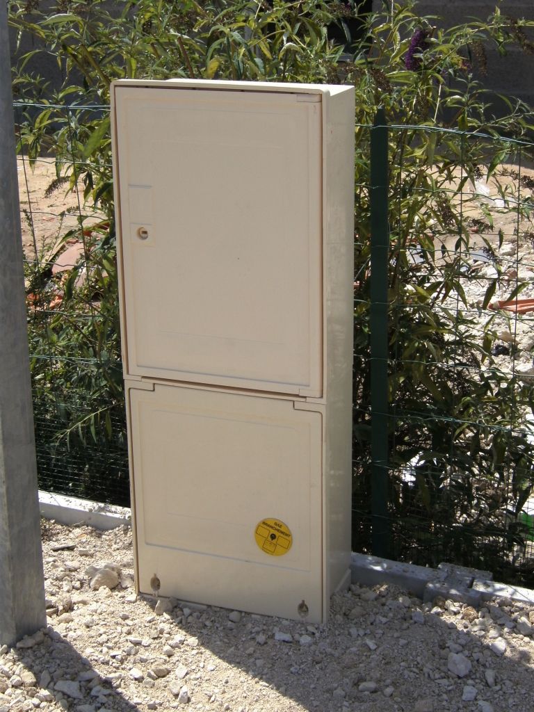

« Gros gros stress !!! »
Préparation > Autres Par kinette le 15/07/2011 à 18h39
Ce matin GDF est arrivé pour nous poser le gaz.
Celui-ci passant sous le trottoir, pas de problème, tout devrait se passer rapidement et facilement !
ils ont le plan et savent donc on passe le gaz.
Mais c'est là que tout se complique
emplacement du coffret GDF mais pas de canalisation sous le trottoir comme prévu sur les plans !! Aie !
« emplacement du coffret GDF mais pas de canalisation sous le trottoir comme prévu sur les plans !! Aie ! »
Une fois le trou creusé, AUCUNE CANALISATION DE GAZ !!! et pourtant le plan est clair, le gaz devrait être ici !!
Après plusieurs appels à la Mairie, impossible de joindre le Maire parti en week-end !
Il faut préciser que la route a été refaite en 2010 avec normalement interdiction d'y toucher pendant 5 ANS !! (Alors là on s'est senti mal !!! )
La canalisation de gaz passe forcément sous la route !!
Un adjoint est venu constaté le problème mais n'a pas voulu prendre de décision.
Il fait donc appel à un autre adjoint qui ne peut que constater les faits : la canalisation de gaz ne passe pas sous le trottoir comme indiqué sur les plans de GDF !! et il ne comprend pas non plus pourquoi !!
Il leur donne quand même l'autorisation d'ouvrir la route (ouff !! on a eu chaud !!) à condition qu'ils remettent la route en bonne état après.
Je n'ai pas eu le temps de prendre des photos intermédiiaires, en 1h30 tout avait été rebouché sans même avoir toucher à la bordure du trottoir, chapeau !!
trou rebouché
« trou rebouché »
et le coffret gaz a pu être posé !
coffret gaz
« coffret gaz »

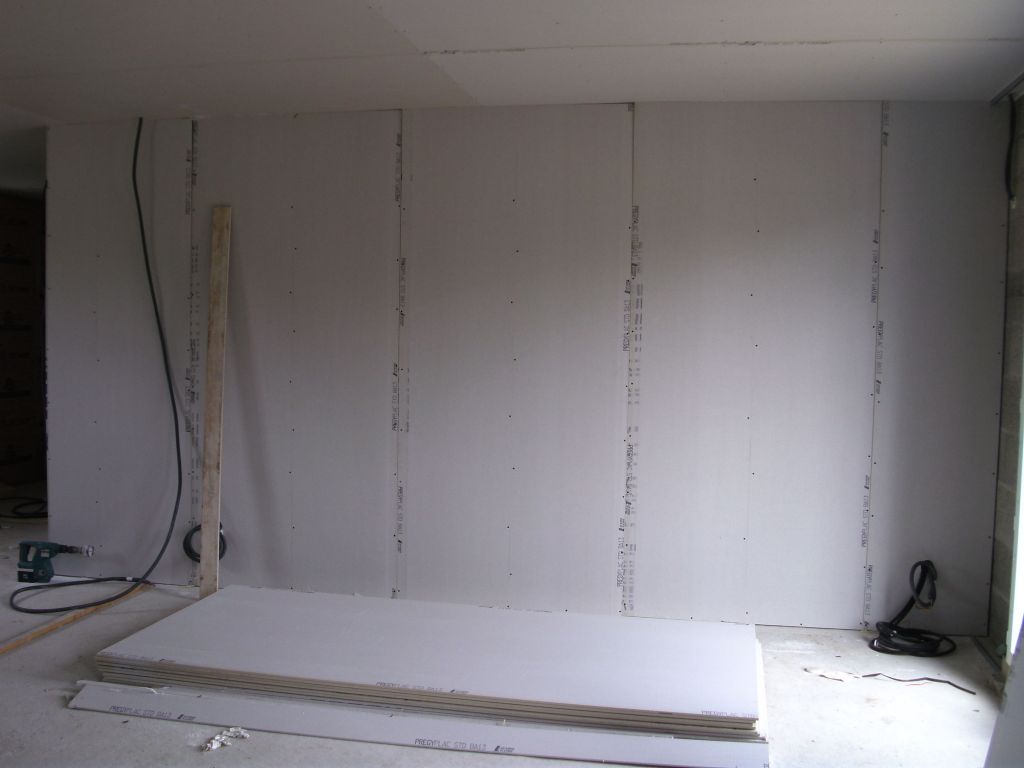

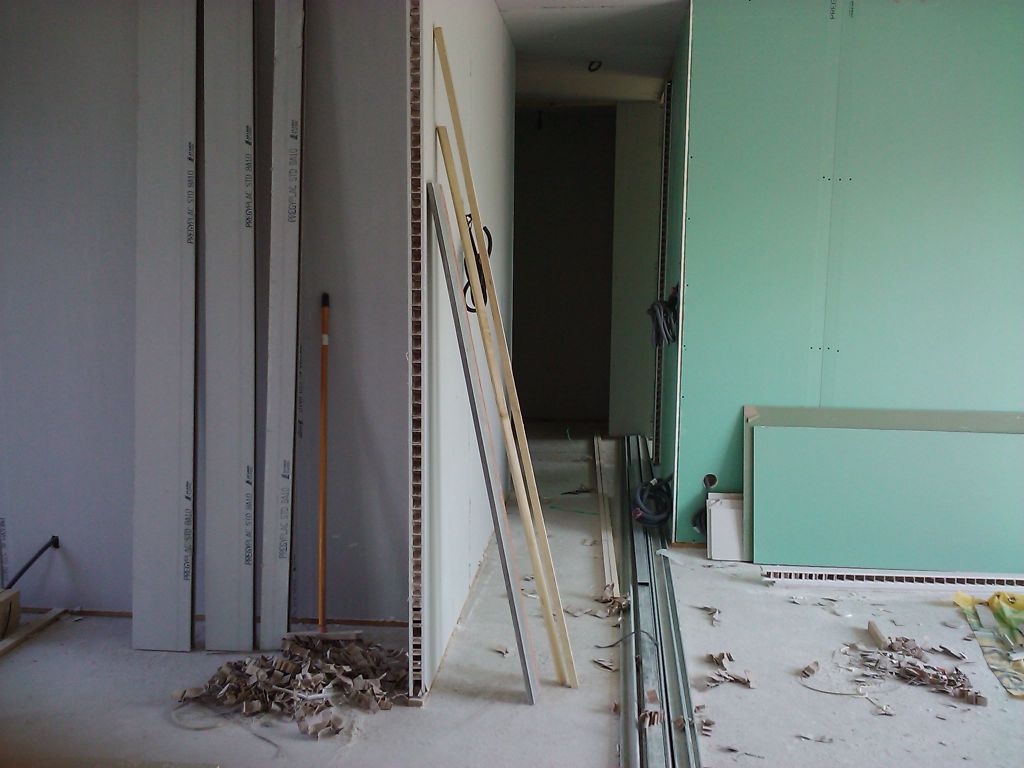

Bon après cette frayeur, le plaquiste est venu lui aussi nous poser le placo au plafond
et nous mettre du placeo et une trappe dans la garage (ce qui n'était pas prévu au contrat !!)
trappe au dessus du garage
« trappe au dessus du garage »
il nous a délimité les pièces
Délimitation des pièces
« Délimitation des pièces »
çà commence à nous donner une idée des pièces

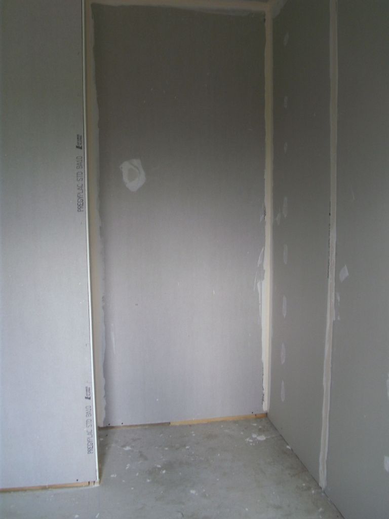

Les futurs wc
Futur WC
« Futur WC »
La future salle de bain
futur salle de bain
« futur salle de bain »

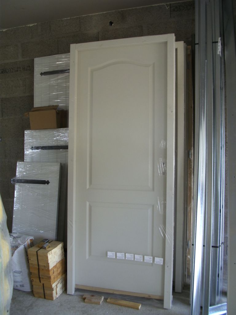

Les futures portes intérieures
portes intérieures
« portes intérieures »

Photographe pro Env. 2000 message Saint Bohaire (41)
kinette a écrit:il nous a délimité les pièces
Bonsoir !
Je vois que les tasseaux servent à délimiter les pièces mais les cadavres d'Heineken c'est pour tracer au cordeau ?
Les panneaux ne me choquent pas non plus, d'autant plus qu'ils ne sont pas "plantés" en plein milieu de la toiture !
Pour le garage, c'est une bonne chose que tu aies du placo, ça finit l'ensemble (c'est peut-être imposé par le BBC non ?) ! Quant à la trappe, elle est tout à fait normale vu que tu es en combles perdus ! Comment voudrais-tu que l'isolation soit faite ? Puis comment voudrais-tu que l'antenniste intervienne dans les combles ? Wink
Pour le conduit de fumée, j'aurais dit aussi que le chauffage au gaz te dispense mais à confirmer...
Bonsoir !
Concernant les cadavres d'Heineken, je n'ai pas fait attention quand j'ai pris la pris la photo, c'est vrai que çà fait pas très sérieux !!
Quant au placo dans le garage ce n'est pas obligatoire en BBC, nous l'avons fait plus pour une question d'esthétique et çà évitera peut être aussi qu'il fasse trop chaud l'été ou trop froid l'hiver dans le garage.
De : 41 (41)

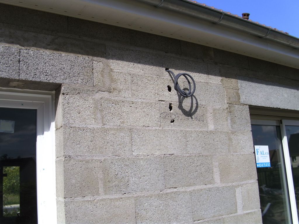

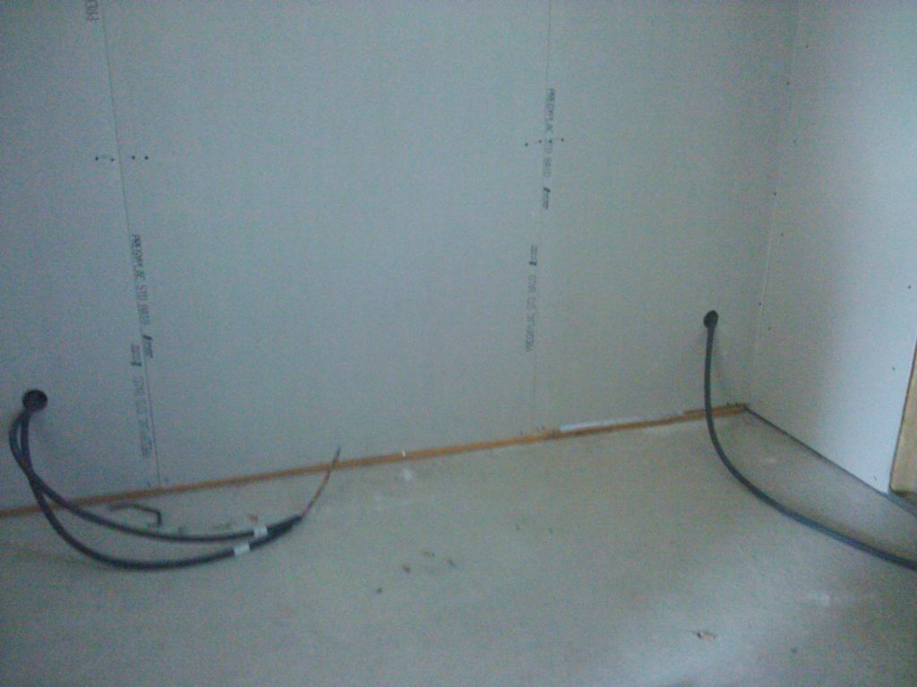

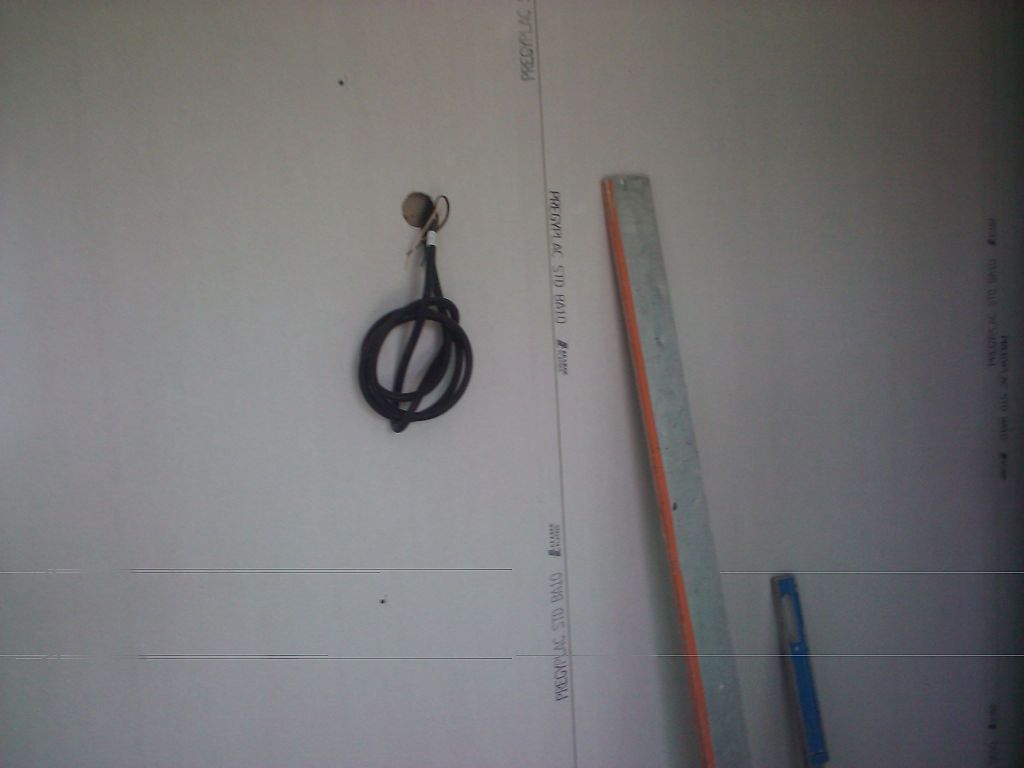

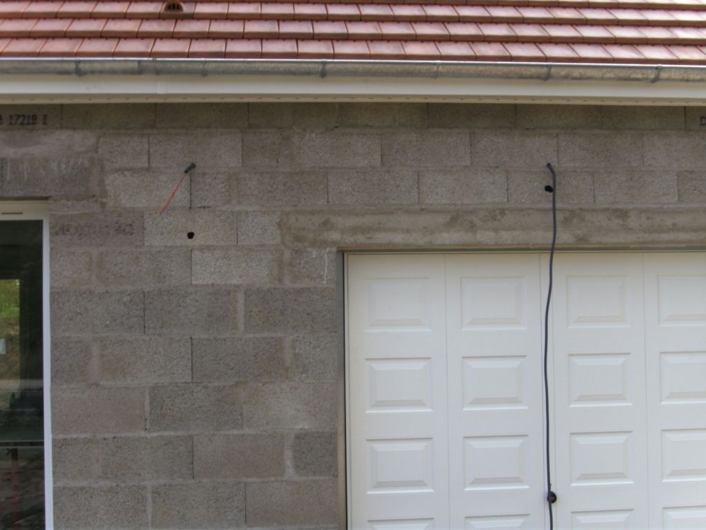

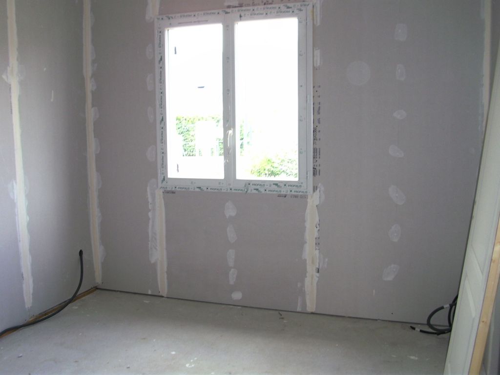

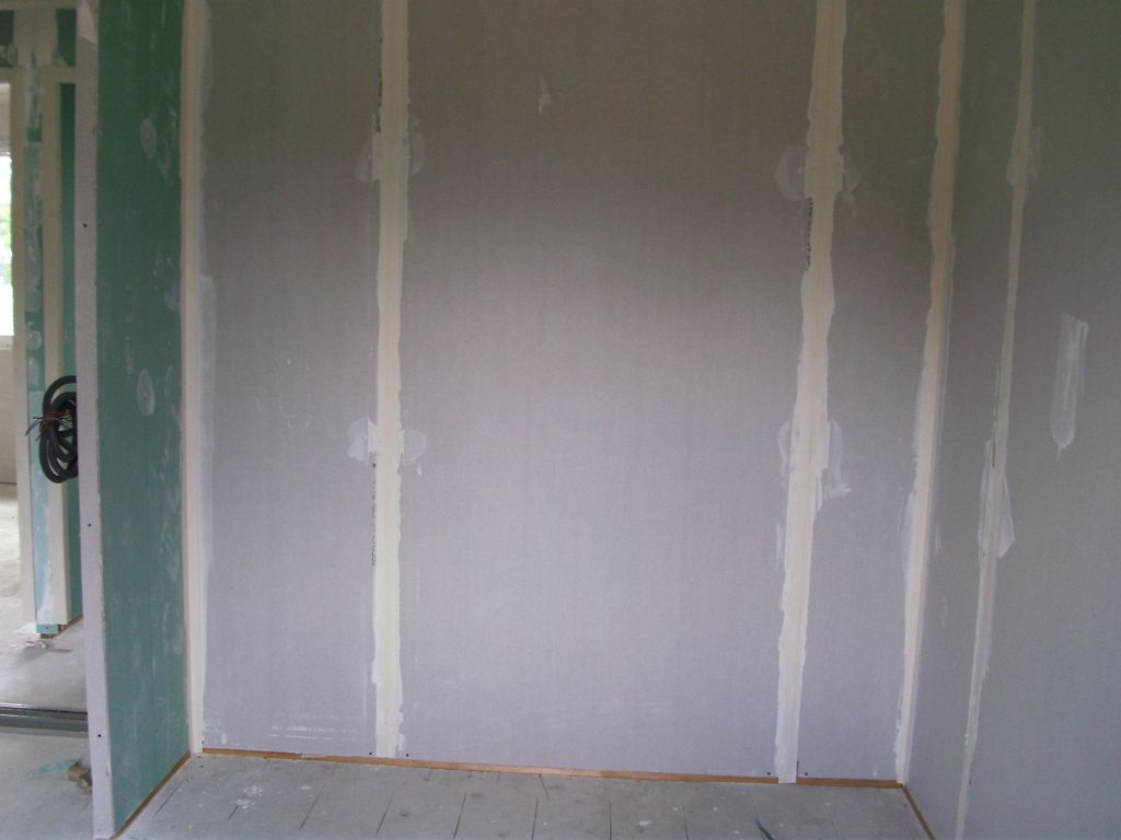

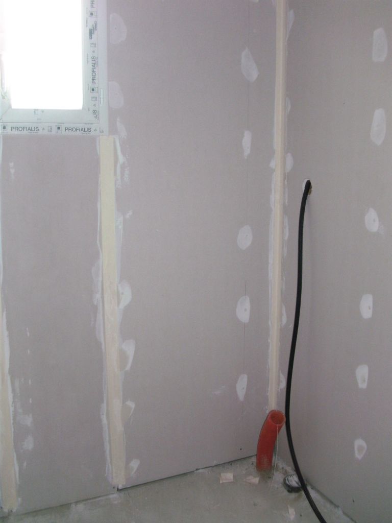

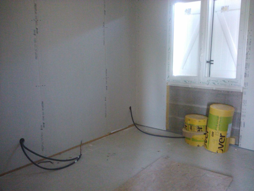

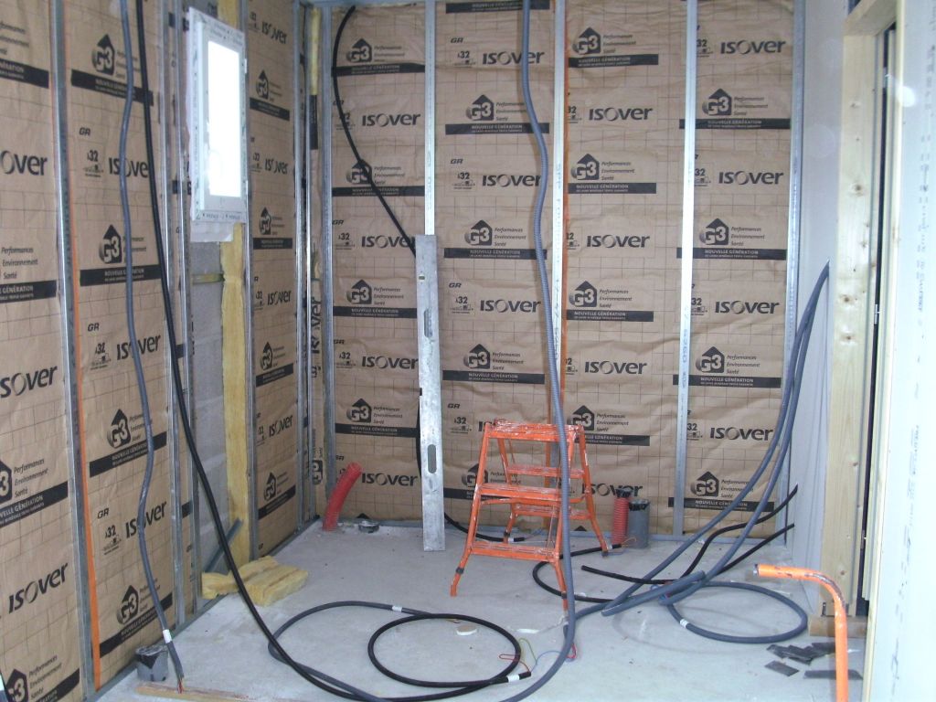

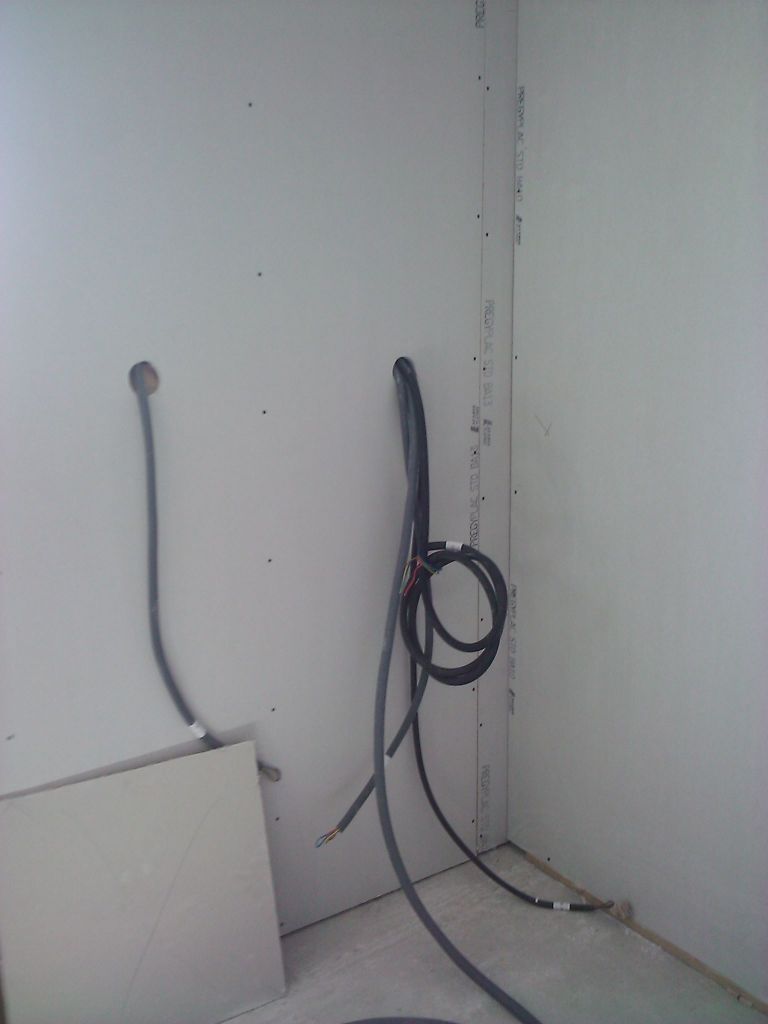

« quelques belles avancées ! »
Second oeuvre > Cloisons - portes intérieures Par kinette le 26/07/2011 à 14h58
Voici quelques belles avancées des travaux
la pieuvre électrique a été posée et l'isolation par laine de verre a pu être commencée
côté cellier
cellier
« cellier »
porte du cellier au garage
cloison du garage posée

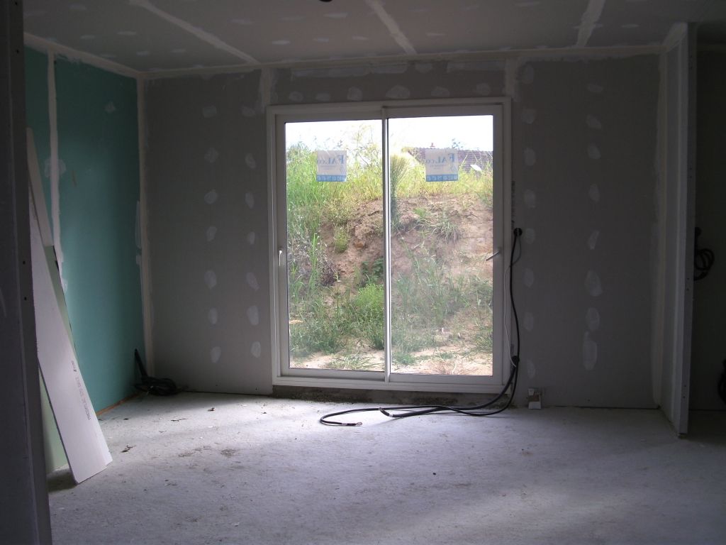

le tour de la maison est presque terminée côté salle de bain et chambre
côté des deux autres chambres
et GRDF a réparé la route
route réparée ce jour

« placo posé ! »
Second oeuvre > Cloisons - portes intérieures Par kinette le 04/08/2011 à 11h25
Voici une avancée des travaux.
Le plaquiste a fini de poser les cloisons.

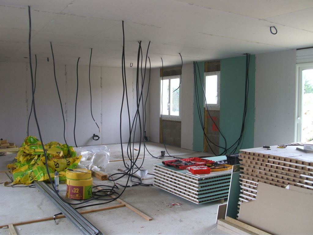

mais quelques erreurs sont à noter : les fils des : four, hotte et plaque ne sont pas sortis au bon endroit, ils auraient dû être sortis en bas et sur le panneau de droite !
fils pour hotte four et plaque non sortis au bon endroit !
« fils pour hotte four et plaque non sortis au bon endroit ! »
Les prises des chambres ne sont pas sorties au bon endroit, celles de droites ont été placées trop prêtes du mur, elles devront être déplacées d'une cinquantaine de cms et celles de gauche aussi mais un peu moins et çà dans toutes les chambres
fils non sortis au bon endroit dans chambre 3 également
« fils non sortis au bon endroit dans chambre 3 également »
fils pour prise non sortis au bon endroit
« fils pour prise non sortis au bon endroit »
L'électricien n'était pas très content car il va devoir arranger tout çà !

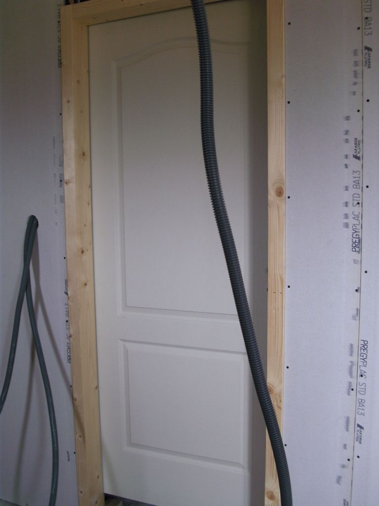

L'électricien m'a fait des erreurs aussi :
les fils extérieurs n'étaient pas bien sortis
Correction a été faite au niveau de la porte d'entrée (ou voit bien le trou à droite !! )
rectification du fil au dessus de la porte que l'électricien m'avait sorti à droite (on voit bien le trou ! )
« rectification du fil au dessus de la porte que l'électricien m'avait sorti à droite (on voit bien le trou ! ) »
Correction a été faite également au niveau du garage ! et du détecteur !! On voit également encore les trous !
Rectification au dessus du garage également ainsi que du détecteur placés trop bas !
« Rectification au dessus du garage également ainsi que du détecteur placés trop bas ! »
ainsi qu'au niveau de la baie vitrée !! Il s'est repris d'ailleurs en plusieurs fois !!
correction a été faite par l'électricien les fils étaient sortis trop bas !
« correction a été faite par l'électricien les fils étaient sortis trop bas ! »
De : 41 (41)

chambre 1 et son placard intégré
chambre 1
« chambre 1 »
placard intégré chambre1
« placard intégré chambre1 »
chambre 2 et son placard intégré
chambre 2
« chambre 2 »
placard intégré chambre 2
« placard intégré chambre 2 »
placard intégré chambre 3
placard intégré avec bandes faites chambre 3
« placard intégré avec bandes faites chambre 3 »

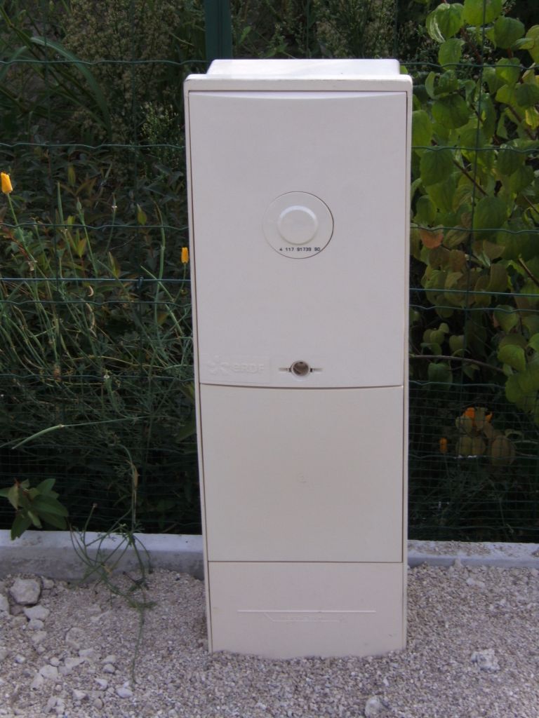

Suprise ! Smile le coffret erdf a été posé aujourd'hui ! Smile
coffret erdf
« coffret erdf »
