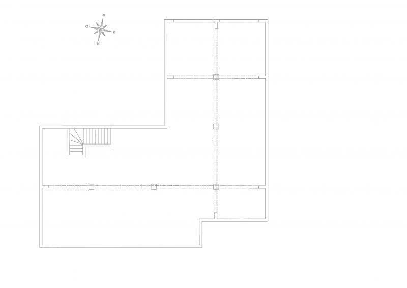

Voici le plan du sous sol avec ce que j'imagine en structure. Sous l'aile parentale, on se limiterai au vide sanitaire.

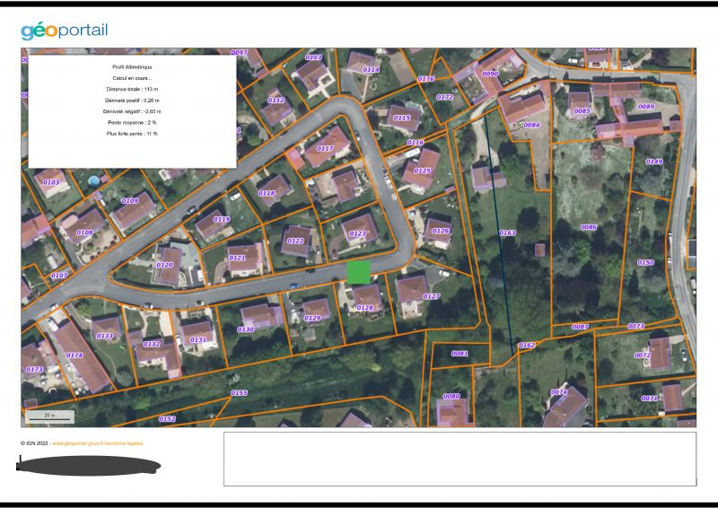

La signature du terrain se fait demain après midi, je souhaite faire un relevé des altimétries entre les fêtes puis suivra cette mission.
En attendant, rien ne m’empêche de crayonner et de mettre en forme quelques idées.
Yann
Effectivement yann91451, rien ne vous empêche de crayonner des idées ce qui est toujours positif pour verbaliser un cahier des charges.
Cahier des charges qui au vu de votre dernier essai semble contenir "Dégagements de surface infinie".
Tout comme rien ne nous oblige à commenter vos quelques essais dans l'optique de conserver notre motivation et notre énergie pour le jour où il y aura les vrais plans du projet à commenter.
Pour l'altimétrie des sites comme Géoportail sont très bien et existent depuis plusieurs années.
[/url]]
Yann
Le carré jouxtant les chambres d'enfants au nord-est est donc un bout de terrasse bétonnée.
Il semble que le pignon nord de la chambre à droite ne soit pas aligné avec le pilier dessiné et donc ne soit supporté par aucune structure.
C'est coquin.

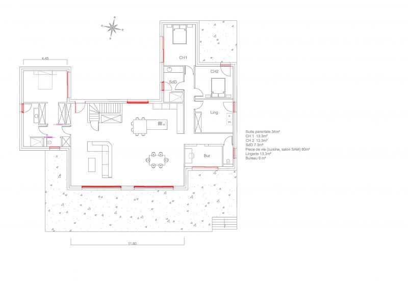

yann91451 a écrit:Nouvel essai qui permet de conserver la possibilité d'une terrasse de part et d'autre de la maison (Sud est et Nord Ouest).
L'aile parentale plus petite devrait permettre de profiter du soleil en fin de journée
L’accès au sous sol se ferai par la façade nord par 2 portes de 3 mètres.
Retour de la lingerie au RdC, pièce qui pourrai devenir une quatrième chambre le cas échant.
Le gros point noir c'est l'escalier et le placard attenant qui donnent sur le salon .
Merci de vos commentaires ou suggestions.
Yann
Pour rappel visuel le plan correspondant au sous sol.
À noter que la façade est de la chambre la plus au nord n'est pas supportée non plus par la structure dessinée.
En fait les portes de garage et la structure sont centrées sur la largeur au sous sol et le dessin du volume habitable au rez de chaussée est décentré.
Voilà un conflit structurellement difficile à résoudre.
Il faut impérativement aligner les descentes de charges du bâti du rez de chaussée avec la structure du sous sol.
Un excellent BE structure peut trouver des subterfuges mais le coût sera exponentiel par rapport à une solution basique
Et je ne parle pas de l'esthétique faisant loucher de deux portes de garage bien symétriques par rapport à la descente faisant la largeur du pignon et un pignon asymétrique juste au dessus.
On passe de structurellement coquin à esthétiquement vilain.

Suite aux observations de calète, j'ai modifié les chambres.
Si vous avez des idées/pistes pour minimiser les circulations et améliorer l'entrée je suis à l’écoute.
Yann
Edité 2 fois, la dernière fois il y a +3 ans.
Dept : Marne
Tournez le bureau de 90 degrés.
Faites un WC carré accessible en fauteuil en bout de couloir à côté du bureau tourné.
La superficie de ce bureau tourné permettra plus facilement de le qualifier de chambre.
Franchement cette branche de couloir aveugle est totalement du gaspillage de surface.
Dept : Alpes Maritimes

Merci pour le site géoportail, je ne connaissais pas.
Dept : Marne
Enlevez les coordonnées géodésiques de l'image de Géoportail sinon n'importe qui peut localiser votre projet.
On n'est jamais trop anonyme sur internet Wink
Géoportail est une mine d'information.
Les filtres cadastre et carte IGN sont incontournables.
Et en bord de mer les fonds de carte du SHOM un plaisir personnel.

Personnellement dans 200 m² dans mon cahier des charges je mettrais circulation et unité de vie PMR.
Personne n'est à l'abri d'une jambe cassée et de toute façon c'est du confort pour tout le monde tous les jours.
Un couloir en 120 centimètres de large au lieu de 90 centimètres ou 100 centimètres c'est rien du tout
À la limite vous mettez une bibliothèque là où un mouvement de fauteuil n'est pas indispensable.
Membre utile Env. 200 message Marne
J'avais déjà le sentiment de gâcher des m² avec mes longues circulations, ca ne va pas s’améliorer si je dois passer les circulations en PMR
Dept : Marne
Calète a écrit:Tournez le bureau de 90 degrés.
Calète,
Je ne suis pas certain de comprendre, vous imaginez le WC contiguë à la SaM ?
Dept : Marne
Où est le problème
La porte sera en retrait et pas visible depuis la pièce à vivre.
Mettez du double peaux pour l'isolation phonique et une porte acoustique.
Pour les circulations il existe des subterfuges mais 120 de large au droit des portes est le minimum pour pouvoir l'actionneur en toute autonomie en fauteuil
Et comme dit vous pouvez placer des meubles là où ces 120 cm ne sont pas nécessaires.

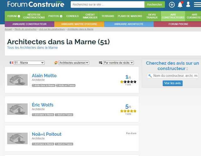

Reste a trouver l'archi, pas facile car tous n'ont pas de site et peut propose un book... à suivre.
Savez vous si il existe sur le site une "trame" pour rédiger un cahier des charges de nos attendus ? (Je parle de la construction, pas de la mission de l'architecte).

Oui, c'est la seule pour Champagne-Ardenne
Mais pour les archis dans la  Marne, on peut aller voir ici
https://www.architectes-reims.com
et dans FC, il y en trois avec des récits, qu'on peut aller lire
Dept : Paris
Merci messieurs pour vos liens. Dans la liste de Panoptes il y en a un que je connais et que je vais eviter

Après quelques aller retour entre l'architecte et nous même, je vous partage la première esquisse proposée avec une variante sur la disposition de la cage d'escalier.
L'implantation sur le terrain
Esquisse N°1 avec son sous sol
Variante avec son sous sol
Note, la SdD fait 6m² et non 3.2m² comme noté.
Proposition de façade Nord 1
Proposition de façade Nord 2
Proposition de façade Nord 3
Beaucoup de point a retravailler, mais l'ébauche N°1 coche beaucoup de case de notre cahier de charge.
Que pensez vous de cette proposition ?
Yann

Bonjour.
C'est très mauvais.
Particulièrement la suite parentale qui est au niveau zéro absolu.
Le palier en haut de l'escalier est une bonne chose.
Calète a écrit:Bonjour.
C'est très mauvais.
C'est toujours un plaisir d'essayer d’échanger
Tout a fait d'accord pour la suite parentale qui ne nous convient pas.
Dept : Marne
Panoptès a écrit:Bonjour
De temps à autre, on voit passer des plans au mm, ce qui n'est déjà pas banal en bâtiment.
Mais là, au micron après la virgule, respect ! Biggrin
C'est moi qui ai mis quelques cotes pour éviter les reproches d'un plan non coté
Alors il faut changer de logiciel, abandonner celui destiné au dessin industriel, et en choisir un orienté bâtiment
Mais quand même... et l'architecte , il ne cote rien ?

Les APS ne sont pas cotés en général.
Un logiciel ça se paramètre.

Calète a écrit:Les APS ne sont pas cotés en général.
Il aurait pu donner les cotes de l'enveloppe, il a dessiné le batiment dans le terrain

Pour plus de clarté, j'ai remis les côtes en cm.
Pour en revenir sur le fond du sujet
Les points que nous apprécions sur ce projet:
- La vue sur le terrain dès l'entrée dans la maison
- La triple exposition de la pièce à vivre
- L’accès facile a la terrasse depuis la cuisine
- La séparation entre le volume chambre parent et le reste de la maison
A ce stade, le point identifié à retravailler est la suite parentale (chambre trop grande, accès a la SdD qui oblige a faire le tour de la chambre), mais il y en surement d'autres qui nous ont échappés.
