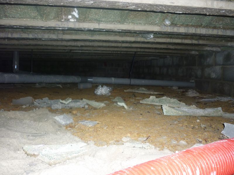

Bonjour tout le monde,
j'aimerais avoir des conseils concernant la pente nécessaire sous le vide sanitaire des raccords eaux usées.
En jetant un coup d œil dans le vide sanitaire de ma futur maison, j ai eu l'impression que les tuyaux avait très peu de pente. Ce qui m inquiète pour la suite.
je vous joins quelques photos pour vous en rendre compte.
merci
merci de me donner votre avis
Dept : Calvados
Env. 20 message Angers (49)
Bonjour jéjé/cricri
il y a une erreur flagrante sur ta première photo c'est ton coude à 90° qui casse tous il fallait un montage avec deux coudes à 45° qui conserve ton fil d'eau et maintient la vitesse découlement de ta chasse alors qu'avec ton coude a 90° tu casse ta vitesse de chasse ensuite pour ta pente il te faut un tasseau bien droite alu ou bois de 1M de long tu le pose sur ton tuyaux sur ce tasseau tu pose ton niveau, celui si va suivre la pente de ton tuyaux la bulle doit être décentré de la marge de des repaires le but et de relevé ton tasseau de 1 mètre jusqu’à aligné la bulle entre ses deux repaires tu mesure l'espace qu'il y a entre ton tasseau et ton tuyaux la tu aura ta pente sur tes photos elle me parait importante sache que trop de pente ce n'est pas mieux car l'eau ira plus vite que la matière au risque de déposé et a la longue sa bouchonne.

Bonsoir
Merci pour tes renseignements, mais d'après le chef de chantier tout est dans les normes évidemment!!!!
Tout est conforme,pourtant je suis sceptique
Existe-t-il une norme ecrite concernant la mise en place de coude a 45 degres??

non car chacun y va de son initiative "un vrai bordel"maçon, comme particulier le pire côtoie le meilleur j'ai construire en 2013 et devant les contres pente et coude non collé j'ai décidé avec le constructeur de tous reprendre j'ai personnellement refait toute mes évacuations dans mon vide sanitaire en remontant à ras les Hourdies polystyrène pour gagné de la pente car le regard passage directe ce trouve a 28M de ma maison j'ai donc gagné un maximum de hauteur au départ maison pour avoir une pente à 2.5cm et il n'y aucun problème.A tu regardé ta pente comme je te les dit.

Bonjour jéjé/cricri,
La je pense que le "chef de chantier" doit revoir ses cours en matière d'E-U !!
On ne positionne jamais de coudes à 90° qui sont essentiellement destinés à l'E-P. comme l'a notifié choucard cela provoque des pertes de charge.
Donc votre "chef de chantier" doit faire remplacer celui-ci par deux coudes à 45° ou mieux demandez lui par la même occasion de faire de positionner une culotte à 45° avec bouchon à vis + un coude à 45° ( cela vous servira en cas de futur éventuel problème.
Concernant la pente en matière d'assainissement la tolérance mini est de 0,5%, 1% étant optimum.
2,5% me parait un max a ne surtout pas dépasser.
Cldt

Bien vue la remarque de Panda24 sur la culotte avec bouchon c'est le Top au niveau installation ah ses prof!!!!!en revanche Jéjé/cricri je n'ai toujours ta pente!!! elle est de combien!
Sinon oui ce coude a 90° ce trouve dans ton installation comme une poule devant un cure dent il n'a rien à faire ici, il faut le viré de la dedans.Un conseil jéjé/cricri ne te prend pas la Tête avec eux car deux coudes à 45° te couterons 3.45€/pièce chez Brico Dépot et le tour sera joué par contre quand je vois ton installation j’espère que le reste et plus cohérent!
