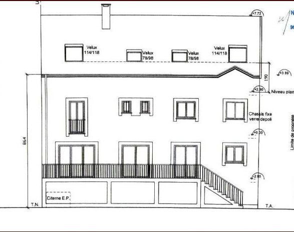

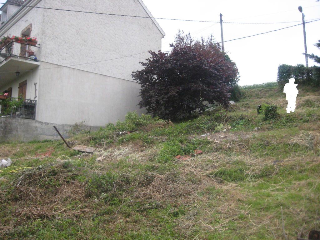

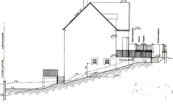

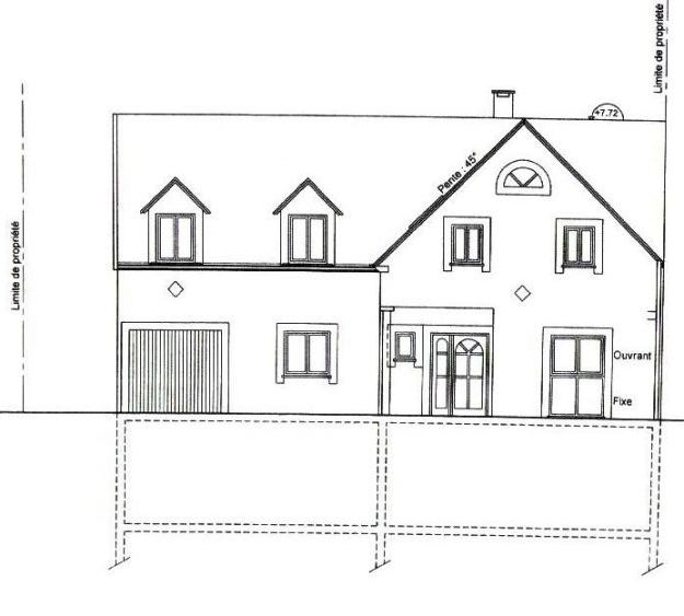

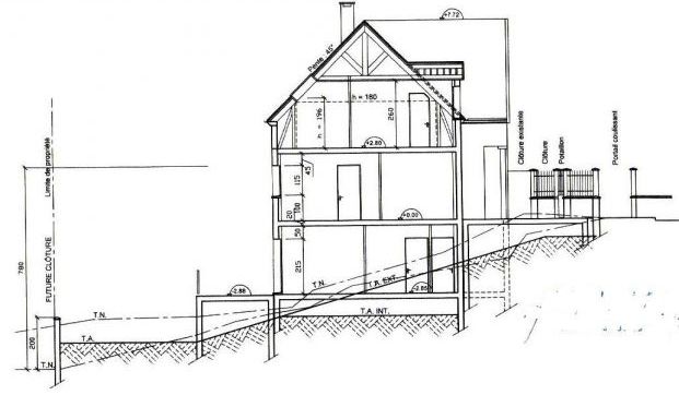

Je suis en train d'acheter un terrain en pente (environ 30%).
Les devis pour le gros oeuvre sont en cours.
La surface habitable est de 280m2.
C'est vrai que le terrassement ne doit pas être évident ( d'après les paroles d'un terrassier).
Pour moi la difficulté qui se pose est que le terrain n'est accessible que d'un coté. En effet, il y a une maison déja construite en aval et sur les cotés.
Enin, pour l'assainissement, il ne faut pas s'en faire il existe pléiade de solution et notamment le système eparco sur filtre à massif zéolithe qui occupe une surface au sol de 15m2
Regarde les photos de mon terrain et la maison que je souhaite construire sur le terrain.
Je précise que les plans ont été fait par un archi et que la rue se trouve en amont
Si vous souhaitez voir les plans interieurs, dites le moi, je les mettrai en ligne

euh..... fait attention t'a un fantome sur ton terrain !!!!!

Env. 20 message Val D Oise
Salut titialaurent,
Je dirai ça à ma femme, elle sera ravie de savoir que je l'ai transformé en fantôme Biggrin
