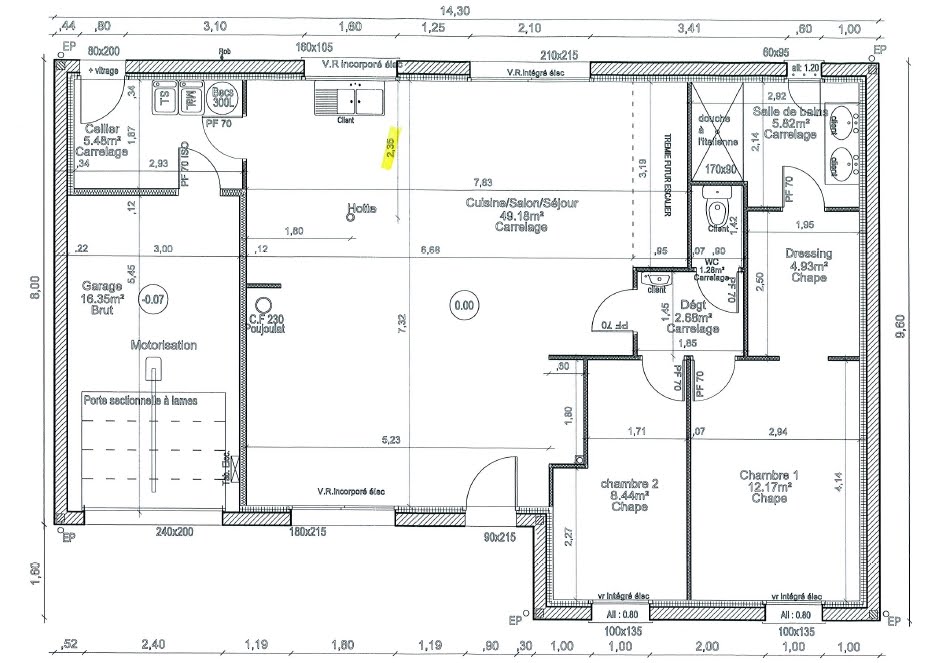

Nous voulons une maison BBC, et pas trop grande faute de budget.
Pour l'instant un rez de chaussée + combles aménageables
Le haut des photos donne sur plein sud, sur un jardin de + de 3000m²
(les patios sont en fait des terrasses en bois...)
Voici la première proposition d'un constructeur
Voici la plan mis à jour par moi même après décision de supprimer le bureau
Le rond blanc au milieu serait un poele genre "suspendu".
Une question se pose quant au choix bois ou granulé et aussi comme l'air sera apporté au poele. Je dois me pencher sur le sujet pour savoir s'il est possible de mettre un poele central comme ça. Pour info il y aura un vide sanitaire car assainissement individuel.

Perso, les chiottes à 1,5m du canap...C'est bof
Dept : Loiret
Env. 200 message Loiret
J'avais pensé à plein de choses concernant les WC... mais pas à ça...
Bon effectivement, en y pensant c'est bof...
Elles m'agacent ces toilettes, à chaque plan que j'ai fait je ne sais jamais où les mettre...

bonsoir,
j'ouvrirais la porte wc sur l'extérieur (comme d'hab : pour sécurité et pour y caser un lave-mains).
c'est quoi devant l'entrée ? des marches ? un péron ?

Je trouve que les 2 chambres sont disproportionnées.
De : Fontenay Le Comte (85)
Env. 800 message Puy De Dome
je trouve aussi que les chambres sont disproportionne .
Dept : Puy De Dome
Super bloggeur Env. 500 message Hussigny-godbrange (54)
tu pourrai peut être casé le WC entre les deux chambres cela reduirai un peu la grande chambre ce qui rendrai moins "disproportionner" et ton WC ne serait alors plus a coté du canapé...non?
De : Hussigny-godbrange (54)
Ok pour ouvrir les wc de l'extérieur, effectivement c'est mieux pour le lave-main !
Devant la maison, c'est un péron oui
Pour les chambres c'est voulu : la chambre au nord pour les parents, celle au sud pour le 1er enfant afin d'avoir de la place où jouer. Les combles aménageables permettront par la suite de créer d'autres chambres avec pourquoi pas une salle de jeux.
Pour les WC entre les chambres, c'est galère pour isoler le bruit (surtout dans celle au nord où ya déjà des placards pour isoler de la sdb)...
D'autres idées pour placer ses wc ?

J'ai modifié le plan pour déplacer les wc, vous en pensez quoi ?
Le placard derrière les wc est bizarre. Il est profond et donne sur la petite chambre. Pensez vous qu'il soit utilisable facilement avec une telle profondeur ?

bonjour,
si je prends ton premier plan (les miens sont en court et ressemblent un peu aux tiens), et que je considère les remarques précédentes, ne serait-il pas possible de prolonger la cloison derrière le canapé, ce qui ferai un mur en plus pour isoler les wc du salon ?
De plus, ne serait-il pas possible de mettre ces wc en gros à la place actuelle des lavabos( contre la chambre de 11 m² et d'essayer de placer la baignoire et le lavabo différemment ?
De plus sur ton plan 1 et au contraire du plan gribouillé du constructeur, tu n'as aucun accès cuisine vers "Storage/Cellier", tu as du l'oublier en faisant ton plan ;)

En ce qui concerne l'isolation des toilettes, y'a toujours la possibilité de faire une double peau de placo, avec de la laine de roche en plaque. Perso on a mis ça pour les cloisons à l'étage et résultat : on a du mal à s'entendre d'une pièce à l'autre !!
Et pour le placard derrière, je connais pas la largeur mais pourquoi envisager un petit coin bureau ?
Sinon je les trouve bien là les WC, accessibles depuis le salon pour les invités, et pas loin des chambres pour la nuit (surtout pour le(s) petit(s) !)

Donc les wc seraient mieux entre les chambres quitte à bien isoler
Mon second constructeur m'a parlé de ses cloisons bien isolées, il en met presque partout Je ne savais pas que ça isolait si bien...
Il y a un accès au cellier, c'est une porte coulissante (on voit pas très bien sur le plan car il réduit, mais normalement on voit les petites flèches) Wink
On repart à zéro !

pour les wc, je les trouve très bien dans le renfoncement sdb , je fermerais le couloir mais çà peut se faire plus tard... à l'usage
le péron mouais, pas trop haut alors, c'est dommage d'avoir un plein pied qui peut devenir non accessible en cas de soucis.
je n'aime pas quand les invités (ou pas d'ailleurs) arrivent direct dans la pièce de vie mais... chacun son mode de vie.
la penderie de l'autre coté de l'entrée permettrait de "fermer" un peu et de préserver du froid direct l'hiver.

Voilà une mise à jour du plan en laissant les wc à coté de la sdb mais placé côté chambre.
Ca garde une chambre enfant très grande (ce que j'apprécie) et la porte des wc est tout de même cachée avec la petite cloison et loin du canapé.
J'ai aussi déplacé la porte pour accès au cellier qui arrive dans le séjour (porte coulissante) plutot que dans la cuisine : ça permet d'avoir plus de place dans la cuisine pour les appareils.

Pour la question de l'aménagement de la zone WC/salle de bais, il y a mieux à faire...
Par rapport au dernier plan, conserver les dimensions des WC, et les descendre vers la façade nord, ce qui dans un premier temps permettra de loger une fenêtre.
Ensuite il sera possible de rentrer dans la salle de bains par la droite, et ce grâce au petit dégagement créé suite au déplacement des WC : vous y gagnez en intimité.
Vasques en face de la porte, avec baignoire sous la fenêtre pour rendre l'aménagement plus ergonomique et l'ensemble plus logique.

Merci pour ce conseil !!
Voici le plan mis à jour et effectivement c'est mieux comme ça, j'adhère complètement !!
