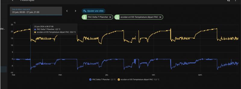

Exocet a écrit:Avec 17 18 en départ vous avez combien en retour les gars? Perso j ai un delta de 3 a 4 degrés, je sais pas si c est standard.
si tu veux avoir de la donnée pour comparer
Dans ton cas, je dirais que ce n'est pas déconnant : ça veut dire que les transferts thermiques se font correctement
