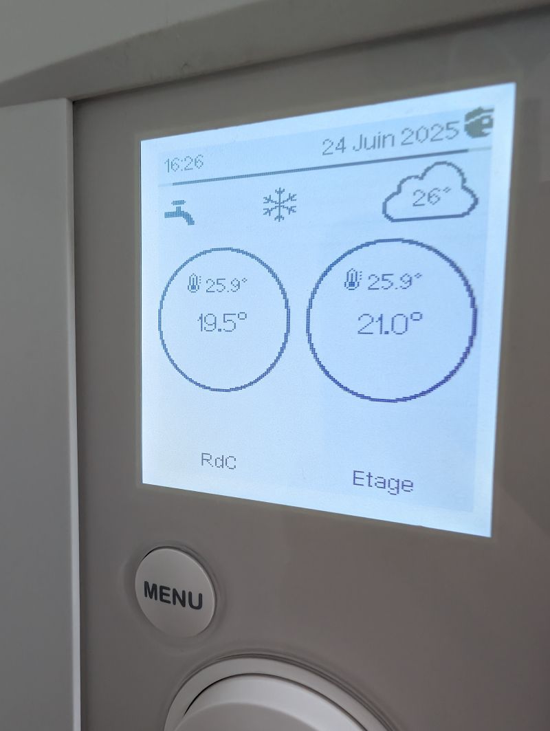

Il y a une manipulation à faire pour forcer le mode froid ? Tout me semble bon sur Alfea Extensa Duo R32AI 😅
Pas de ECS en cours.
Kit bien installé, option installé dans le menu, programme H24, consignes à 19,5/21,26 degré dehors...
Mais ça tourne pas x)

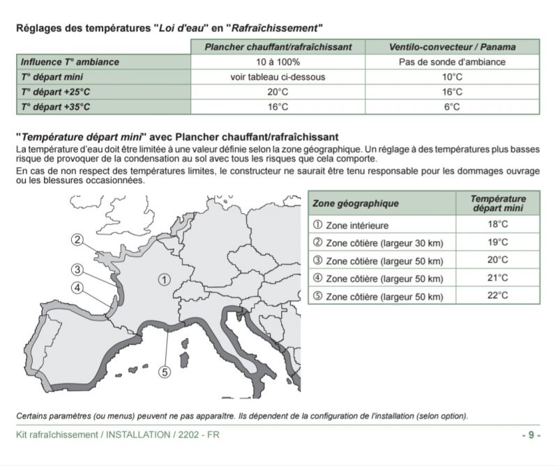

Comme déjà dit il faut, avec les paramètres disponibles de la PAC, faire en sorte que la température de départ respect un minimum.
Ce minimum conseillé (voir ci-dessus) dépend de la zone géographique (taux d'humidité).
En évitant les pièces humides et en isolant le circuit d'eau entre PAC et collecteur du Plancher.
Ensuite vous abaissez si besoin progressivement cette température de départ en observant l'absence d'apparition de condensation sur le sol.
Quant au prix cela dépend de votre PAC ce peut-être des isolants et bac à condensat ou changer de PAC si non réversible !
