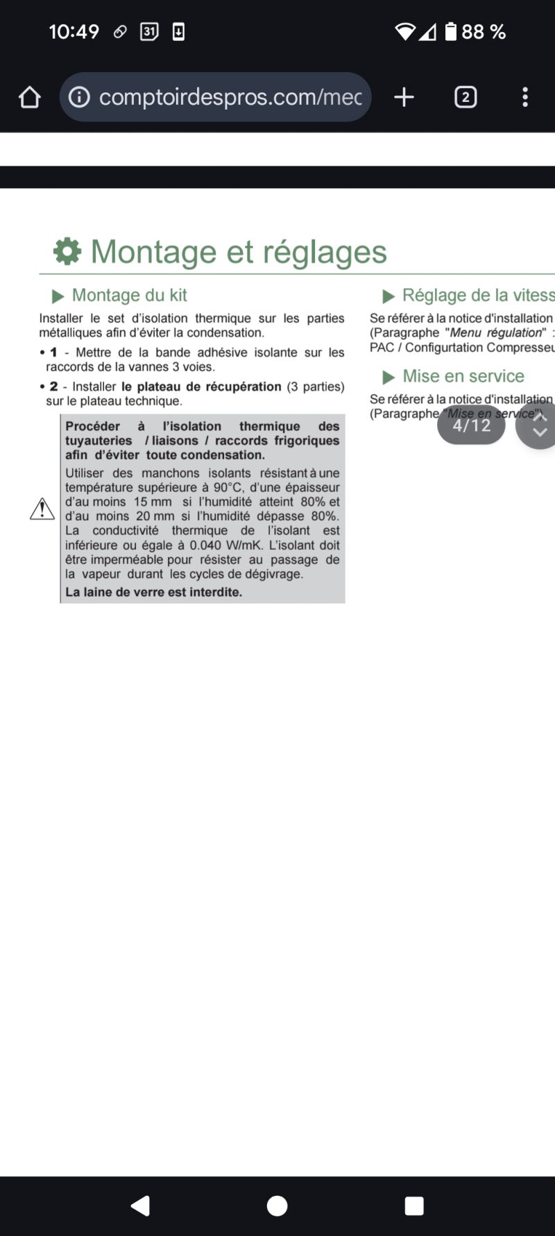

Bonjour, petite question dans vos installations, dans le mode d'emploi il faut isoler les tuyauteries.
Ce sont les tuyauteries à l'extérieur de la PAC qui vont vers le plancher ?
Sachant que j'ai commandé le kit à 120€ pour l'intérieur.
Merci 😁
Oui c’est ça.
Il est préférable de la faire, mais sa nécessité dépend de votre situation géographique (zones côtières) et de l'endroit ou sont la PAC et ses tuyauteries (pièces humides).
Et ce sera aussi un gain pour le mode chauffage.

Nouvel Aviseur Env. 100 message Loire Atlantique
Chris a écrit:Par exemple:
https://www.leroymerlin.fr/produits/materiaux/isolation/isol[...]ion-tuyau-de-chauffage/
Le cout est modique
Exact, j'ai acheté hier justement, mais je voulais m'assurer qu'il ne fallait pas aussi faire certains tuyaux à l'intérieur.
Merci, plus qu'à recevoir le kit ^^

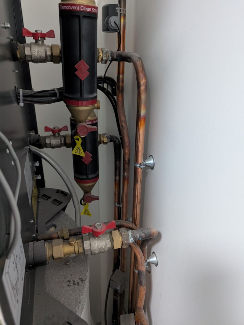

Env. 30000 message Gironde
Perso, j'ai tout isolé au niveau intérieur dans ma chaufferie
