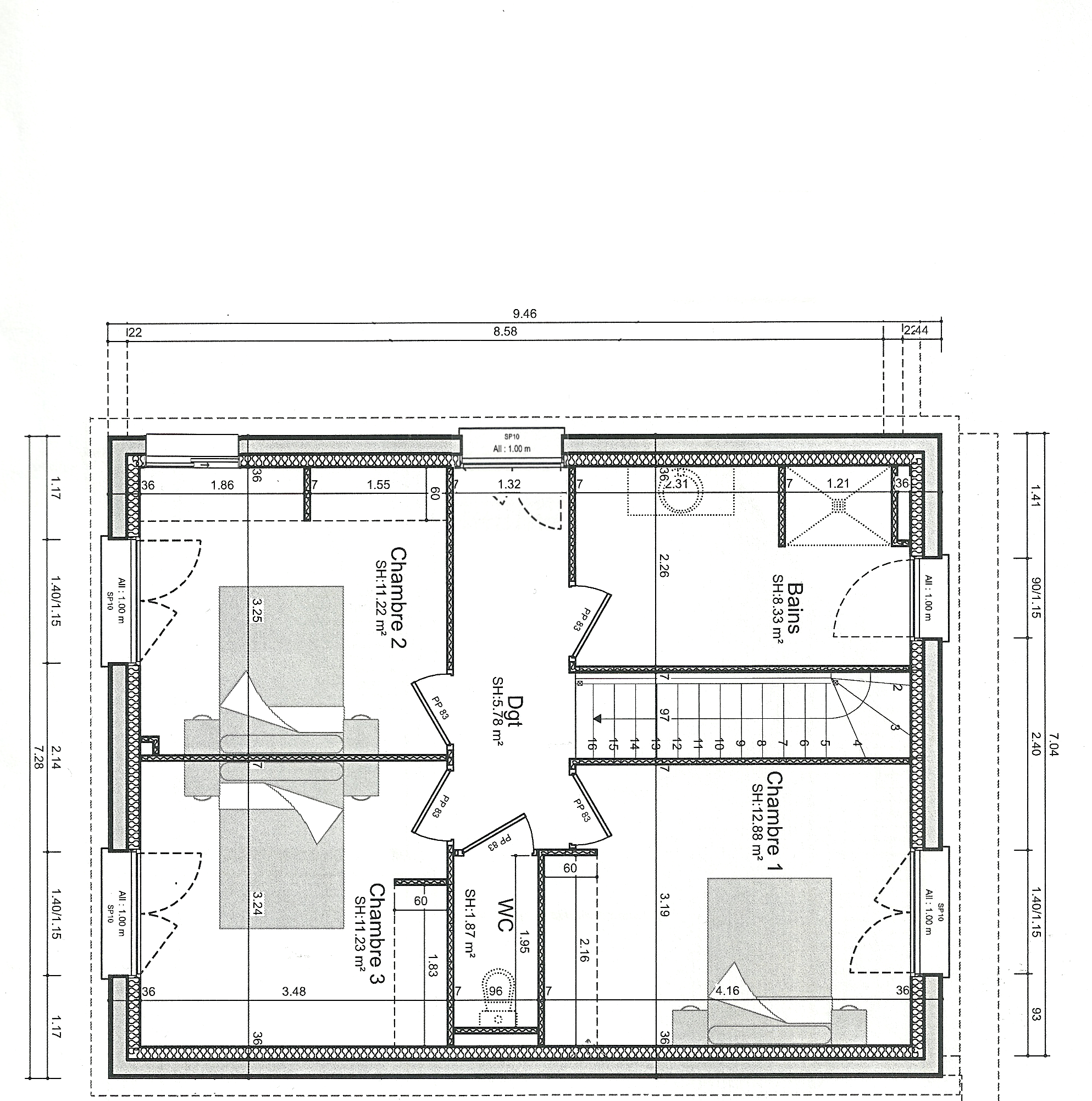

Nous sommes un jeune couple sans enfant (pour le moment). Nous envisageons de construire une maison sur un terrain de 576m² (24x24).
Cahier des charges :
  • Budget construction : 250000 €
  • Surface : 140 m² habitable minimum
  • Terrain : 576 m²
  • Garage : 2 voitures en sous-sol. Place pour atelier + machine à laver.
  • RDC : Grande pièce de vie (50m²), cuisine ouverte arrière cuisine, 1 chambre parentale, 1 toilette, 1 salle de bain.
  • 1er étage : 3 chambres ou 2 chambres et 1 bureau, 1 toilette, 1 salle de bain
  • Placard dans les chambres et dans l’entrée.
  • Chauffage au sol RDC + 1er étage
  • Menuiserie alu.
  • Pas de pièce mansardée.
  • Pas de couloirs, pas de place perdue.
Nous souhaitons une descente de garage droite de préférence.
La boussole sur le plan indique l'implantation de la maison. Où l'implanteriez-vous de façon à conserver le maximum de terrain ?
Merci par avance pour vos contributions.

Je viens d'ajouter l'étage
En bleu la route d'accès et en rouge notre terrain.
Nous sommes en terrain diffus. Le PLU n'impose pas de contrainte particulière. La maison doit être en limite de propriété ou à 3M. Elle doit être à 5M de la voie publique.
Voici les liens pour agrandir les plans :
RDC : http://www.zupimages.net/viewer.php?id=16/28/ijbs.png
1er étage : http://www.zupimages.net/up/16/28/2uyi.png
@elisa21 : En effet la pièce de vie affiche 44m², il faudrait en effet l'agrandir, je ne sais pas encore comment.
L'idée est d'agrandir surtout l'espace salle à manger.

Je viens de voir le plan de l'étage :
j'aime bien la fenêtre au bout du couloir, pour une fois qu'un couloir d'étage ne sera pas lumière-elec 24/24 .
par contre le wc entre 2 chambres : bof
sans lave-mains : sans commentaires
et à l'opposé de la sdo (toujours pas de sdb) : re-bof car ça implique les ptits pieds mouillés qui se baladeront pour les "zurgences" entre douche et pipiiiiiii.
sans parler des indigestions, gastros ou autres plaisirs...
la sdo est largement assez grande pour y inclure ce wc, avec un petit muret de séparation pour éviter la "vue directe".
rapprocher la vasque de la fenêtre serait plus confortable pour la lumière naturelle et éviterait... de patauger -encooooore- devant la sortie de douche pour accéder à la fenêtre.

Un point positif est la triple exposition de la pièce de vie .Mais ce serait peut-etre mieux d'avoir ,plutot qu'une grande ouverture sur la façade sud ouest, 2 ouvertures:une pour le salon et une pour la salle à manger .
Je trouve aussi que le wc à l'étage, sans lave-mains et entre 2 chambres devrait être déplacé pour éviter les nuisances sonores pour les chambres et avoir une fenêtre .
L'allège de 115 cm pour les chambres, c'est haut:un enfant n'aura pas de vue sur l'extérieur .90 CM est le minimum .
