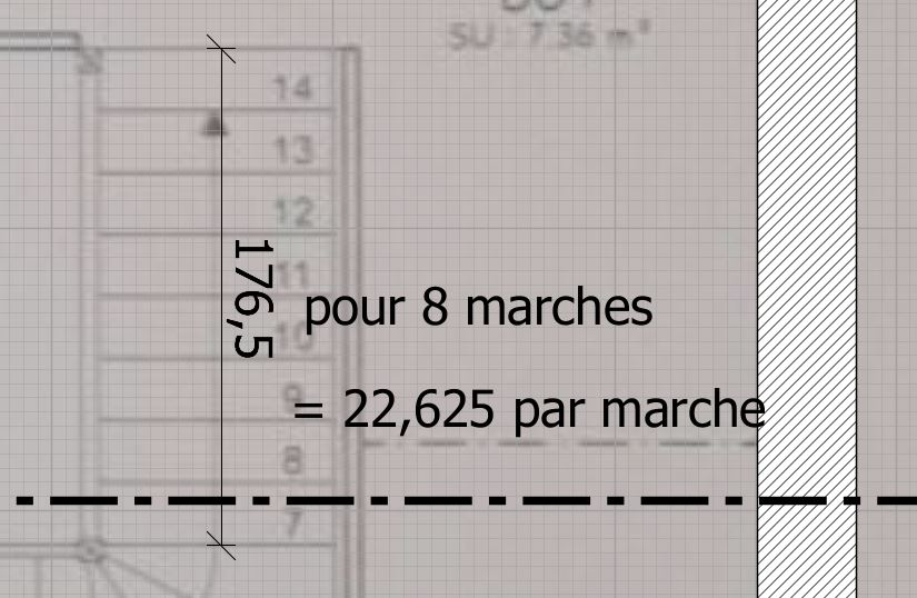

Vous êtes sérieux ?
22,625 cm calculés au plus large sur le plan à l'échelle sur les marches droites..
pointure 35 1/2....
https://guidedestailles.com/taille-chaussure-pointure-france.html#Pointures_fran%C3%A7aises
On ne connait pas la hauteur de franchissement....
Si on se base sur 2,9 m, avec 14 marches , donc 15 degrés de franchissement, ça nous donne h = 19,33 cm
Blondel = ( 2 x 19,33) + 22,6 = 61,26 c'est dans la norme.... mais c'est raide et mal commode
La mesure idéale, c'est h = 17 et giron = 27, avec un blondel de 61..... mais on voit tout de suite que ça n'est possible qu'avec plus de marches et plus de longueur....
Une marche en plus par exemple
=> 2,90 m / 16 degrés = 18,12 => giron 25 cm pour un blondel de 61, et la partie droite de l'escalier doit passer à 9 x 25 = 225 au lieu de 175.... 50 cm de plus.....
Ceux qu'il faudrait ajouter à la largeur de la maison... CQFD
http://www.echelle-europeenne.com/pages/loi-de-blondel-confort-descalier

Tigerbill17 a écrit:22,625 cm calculés au plus large sur le plan à l'échelle sur les marches droites..
pointure 35 1/2....
oui, comme souvent sur les escaliers "standards" ,
en GSB on trouve même 21cm (en standard)...
je viens de mesurer le mien : 20,5cm (GSB , installé en provisoire... ) et je confirme : c'est raide mais on s'habitue
