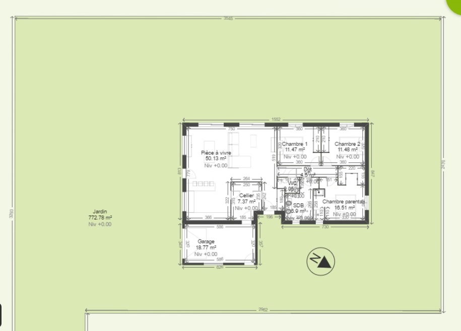

Votre avis sur ce plan SVP ?

mistigri34 a écrit:Je pense aussi que cette trame de plan est adaptée au terrain et à l'orientation.
Par contre, pourquoi ne pas intégrer le cellier au garage ?
Et je verrais bien une mini suite parentale à l'angle est ou à la place de la cuisine, un séjour vers l'arrière à la place du salon et sdb du dernier plan.  chambres enfants à l'ouest avec la sdb qui reste au nord est.
Cellier au garage...Généralement une évidence mais pas une règle... On verra plus tard car ce n'est pas une obligation...
... Et il ne faut surtout  pas être obtus !
En l'état, le plan présenté est complètement faux mathématiquement parlant... Aussi, comment pouvons-nous proposer qqch de cohérent sur un plan erroné ?
Il nous faut des mesures sérieuses, ne serait-ce que largeur et longueur voulues pour la maison... Ensuite nous pourrons réellement voir comment on dispatchera les pièces...
En l'état, nous avons une sdb et une ch1 qui sont quasi-semblables sur le dessin avec 2 m² d'écart... Impossible de cadrer qqch de correct...!...

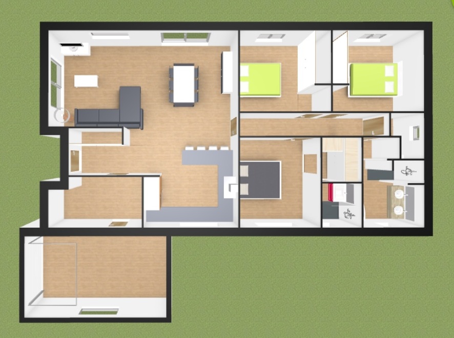

@Delphine :
La maison représentée sur la seconde photo n'est plus d'actualité.

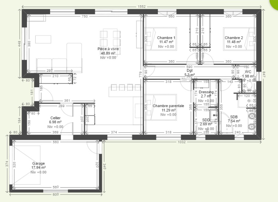

Bien à vous.
Tout à fait d'accord, je vois bien depuis cet aprem que mon'plan stabiloté en rose n'a pas l'air juste, pourtant Fouga avait du tenir compte du plan de départ et des mesures. Pas d'ordinateur donc c'est une vrai galère... pfff

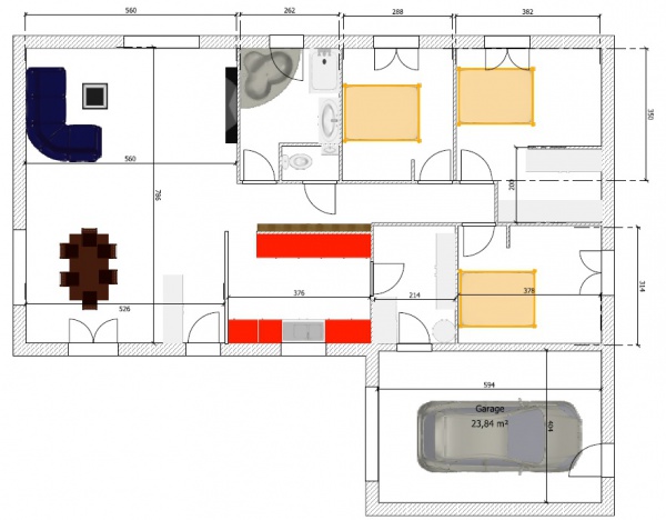

Bonsoir
Je viens de reprendre le plan que j'avais fait en vitesse, basé sur celui du constructeur, mais en affinant, en meublant, en mettant des côtes. J'ai aussi essayé de tenir compte des modifications que vous avez dessiné... et en fait, je trouve qu'il y a beaucoup de problèmes une fois réalisé.
Voici le plan
Et mon auto-critique :
- la porte d'entrée est très proche du garage. Quand on imagine le trajet de la voiture, on se rend compte que c'est pas top. Sans parler du danger souvent évoquer sur le forum, là, par exemple, si des personnes discutent devant la porte d'entrée... il faudra se décaler pour entrer ou sortir une voiture du garage.
- le salon est trop grand d'après moi. Mais ça peut peut-être aller si on veut mettre un meuble derrière le canapé
- la cuisine est un peu large pour faire un couloir comme je l'ai dessiné (d'où mon décalage pour glisser des étagères dans le couloir)... mais par contre pas assez grande pour un ilot
- la SdB est juste pour passer une baignoire d'angle comme sur votre dessin (je l'ai quand même modélisé pour se rendre compte)
- la douche est côté chambre, et peut déranger la personne qui dort à côté (j'y aurais plutôt mis la baignoire, mais je n'ai pas réussi pour l'instant)
- les chambres me paraissent petites, mais j'ai essayé de respecter à peu près les surfaces du plan d'origine. Si c'était moi, je pense que je les agrandirai un peu, au détriment du salon.
Voilà pour les plus gros problèmes. Ca montre bien qu'il faut toujours imaginer les meubles en place... et ne pas se fier aux meubles dessinés par le CST qui sont souvent petits.
Pour avancer au mieux, l'idéal serait aussi d'avoir votre "cahier des charges"... on a tous des goûts différents
Et la composition de la famille peut aussi influencer le plan.
En particulier :
- horaires identiques dans le couple, ou décalés
- toutes les chambres auront cette destination, ou il y en aura une qui sera un bureau
- cuisine avec ou sans ilot
- baignoire d'angle absolument, ou ce qui passe le mieux
- intéressé par une suite parentale (donc avec SdE et dressing) ou seulement une chambre parentale (juste avec dressing)
- surfaces minimum souhaitées
- tout autre critère auquel vous penseriez
Après je ne dis pas qu'on pourra remplir tous les critères
Mais c'est toujours mieux quand on connait aussi les envies du destinataire
J'ai fait mon auto-critique sur mon plan... mais n'hésitez pas à dire ce que vous n'aimez pas, ou au contraire ce que vous aimez pour nous guider dans vos choix.
J'ai repris le post depuis le début pour vérifier l'orientation car j'avais un doute
ce matin Toto parlait de barre mange soleil, elle est en bas de l'image ...
sachacanwait a écrit:
**utilisateur banni** a écrit:Bonjour.
Jolie barre mange soleil.
 **utilisateur banni**, les pièces semblent orientées sud-Est ? Vous pensez que ce n'est pas une bonne option ?
sur les autres propositions : aucune orientation, j'en déduis Sud en bas ...
et ce soir, Delphie propose un plan avec orientation et ... le nord en bas ...
=> "sachacanwait" merci d'avoir remis l'image
donc c'est l'image 2 pour l'orientation mais sans la maison dessus ?

Oui Elisa, Image 2 sans la maison dessus ! C'était la proposition du constructeur précédent ..

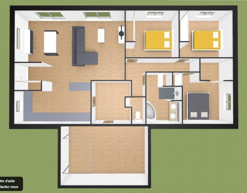

delphie57 a écrit:
Peut-être orienter les pièces de cette façon:
sans parler d'orientation (car je l'ai écrit plus haut, j'ai perdu le Nord)
j'aime bien l'idée générale, avec un bémol pour le cellier : comme d'hab, je trouve "dommage" de le mettre dans la partie habitable, et/ou 7m2 ça me semble très-trop grand (selon son utilisation).
Alors, oui, je suis bien partie du plan du constructeur... en fait je l'ai pris en base, et j'ai tracé mes murs extérieurs sur les siens
Avec juste un détail, c'est qu'il n'y avait aucune côte sur le plan d'origine, et je n'ai pas voulu faire de calculs pour trouver les côtes. Donc j'ai essayé de les retrouver à peu près. Ce qui peut expliquer de légers écarts... mais cependant, n'ayant pas touché au murs extérieurs, et le couloir étant quasiment au même endroit (je l'ai juste un peu élargi vers le bas), ça ne doit pas changer grand chose.
Mais du coup, maintenant j'ai rajouté les côtes qui aideront à y voir plus clair... personnellement je ne suis pas fan des plans avec juste une surface. 12m2 en 6x2, c'est pas pareil à meubler que 4x3 là j'exagère, mais c'est quand même mieux avec les côtes.

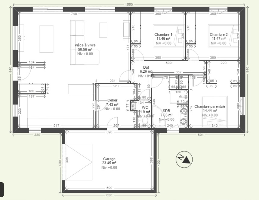

Le problème du plan de Delphie est que la maison derrière le garage se retrouve très près de la limite sud et ouest du terrain;
je poste le plan que j'avais envisagé pour qu'on se rende mieux compte et je profite d'une accalmie de la tempête pour aller faire dodo Biggrin.
Bonne nuit !

Phyl62 a écrit:Le problème du plan de Delphie est que la maison derrière le garage se retrouve très près de la limite sud et ouest du terrain;
Bonne nuit !
Le garage nous cache, c'est pas mal ^^
Bonne nuit !
Sauf que le garage fera de l'ombre sur le séjour et la cuisine toute la matinée. Seule la fenêtre de la cuisine vers l'entrée aura un peu de soleil et encore uniquement en été.
De plus le garage est séparé de la maison.

Voici un plan fourni par le vendeur, je suppose que le nord y est indiqué avec précision ?
Plan de la parcelle
Et voici le plan renvoyé par le constructeur avec les mesures des murs extérieurs. Ca aurait été bien de les avoir dès le départ. Encore désolée. Je m'y remets ce week-end avec calque et cutch !
Proposition maison plain-pieds
Bonne journée à tous

Une ébauche d'esquisse de gribouillis avec entrée entre cuisine et salle à manger :
Messages : Env. 60000

plan comme celui d'hier avec rectifications
l'avantage de reculer le garage est de faire bénéficier du soleil du matin les pièces qui sont à sa gauche

Phyl62 a écrit:
Pas très fan de cette chambre 3 contre le garage et le cellier, et l'agencement de la chambre parentale.
Voici une autre possibilité:

Autre proposition...
Une variante est possible en déplaçant les WC sur le coin cuisine en parallèle au cellier.
Je me demande si le garage ne pourrait pas être réduit à 3.00 m de large voire 3.20 m.

Phyl62 a écrit:Dans tous les cas, il faudra prévoir des cloisons isolant bien du bruit autour des chambres .Mais même avec des bonnes cloisons, il faudra des boules quies, Bruno, pour les occupants des chambres ouvrant directement sur le séjour.
Comme je l'ai expliqué précédemment, le 1er plan était totalement faux en terme de proportions et le "L" du séjour était dans le sens de ce que je n'ai fait qu'accentuer légèrement et permettant d'isoler un peu le coin cuisine...
Comme il n'y avait pas de porte de couloir, j'ai continué en ce sens... Mais je suis tout à fait d'accord !
Ci-dessous, deux options :
Sinon, encore une autre possibilité (calculs à faire en fonction de votre avis) :
Avec plusieurs options pour l'espace cellier/WC :
Bien à vous.
