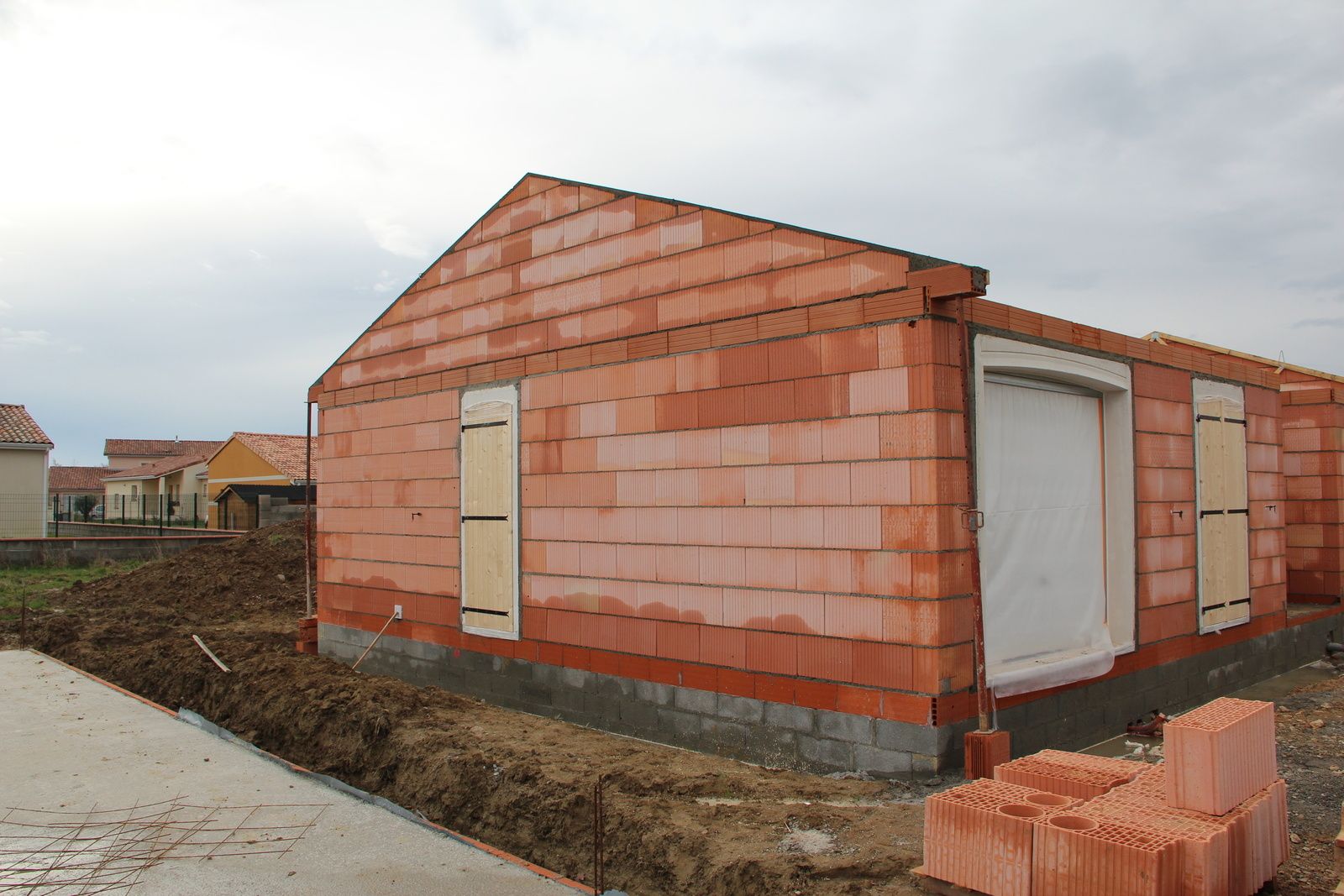

Maison de 2007 (que j'ai acheté en 2015)
Ci joint la photo de 2015 d'une "micro" fissure lors de l'achat de la maison
Et voici la photo de ce jour (31/12/2018), soit 3 ans 1/2 après l'achat de la maison
Dois je m'inquiéter ?
2015
2018
De : Saint Paul Trois Chateaux (26)
Malheureusement je pense que oui.
Une fissuration verticale n’est pas de meilleure augure... visiblement elle traduit sans doute l’absence de chaînage périphérique et/ou d’épingle de pignon...
On voit aussi que la fissure s’est propagée jusque dans la tuile de rive maçonnée, il y a donc à terme risque d’infiltration.
Dommage, car en 2015, vous étiez encore sous la garantie décennale.
En tout cas, je vous recommande de faire intervenir un expert qui vous guidera dans la procédure et les travaux à entreprendre selon la dangerosité du désordre.

Je suis au boulot mais je profite du calme relatif (c’est juste la reprise) pour vous répondre.
Je pense qu’un chaînage périphérique a bien été réalisé, mais au niveau juste au dessus de la fenêtre. Il doit se poursuivre sur tout le pignon, au même niveau.
Ensuite, à parier qu’il n’y a plus de ferraillage... vous pouvez vérifier sur le rampant du pignon (zone en violet).
Il se peut que la fissure s’arrête juste au niveau du chaînage et ne descendra pas plus bas.
Dans ce cas, l’habitation est protégée et le risque est moindre. Il faudra par contre surveiller cette fissure, car la partie haute de la maçonnerie soutient quand même la toiture qui ne doit pas être légère si c’est de la tuile canal.

En fait, on voit assez bien sur les premières photos.
Il s'agit d'une charpente à fermettes, posée directement sur le haut de l'élévation, peut-être sur une sablière.
Il n'y a pas de dalle, juste un solivage sur lequel a été soufflé un isolant (en dessous de l'isolant, c'est le plafond d'étage suspendu, en placo).
La difficulté de cette construction est l'asymétrie de la charpente, puisque une des deux façades est plus basse que l'autre.
Pour des raisons de simplification, le chaînage périphérique a été réalisé sur un seul et même niveau (le plus bas) qui vient ainsi ceinturer l'ensemble mais à une même altitude (comme une maison cube).
Ensuite, le complément de l'élévation de la façade la plus haute a été monté directement au dessus du chaînage existant, et n'a pas été re-couronné en son faîte par un chaînage complémentaire. De plus, les deux aiguilles asymétriques des pignons n'ont pas non plus été chaînées.
Ainsi, la charpente repose bien d'un côté sur une façade chaînée (la plus basse), et de l'autre côté, sur une façade non chaînée (la plus haute). La rupture est apparu bien entendu sur le côté le plus haut, le plus fragile. Et quelque soit le type de charpente (tradi ou indus), on ne peut pas totalement supprimer la composante horizontale de la poussée (c'est mathématique). Il est donc très important que la charpente puisse reposer sur un support robuste.
Bon, cela ne va pas s'effondrer dans l'heure, mais en zone sismique modérée, c'est quand même gênant cette affaire. Et d'autant plus que la toiture est asymétrique, ce qui n'arrange rien (j'ai quand même remarqué que la charpente, même indus, est parfaitement contreventée, ce qui est vraiment très bien).
