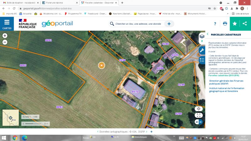

Merci,
pour les fixes, je serais plus mesurés, surtout si je veux faire un salon traversant nord-sud afin de pouvoir créer une ventilation naturelle. Par contre, effectivement, les coulissants seront en option car très chers si l'on veut quelque chose d'étanche.
Quant aux combles, il faudra que je pense également à créer une ventilation traversante pour l'été à base de grilles réglables ou autre.
Reste à savoir où je vais mettre le poêle à granulé (si poêle) afin que la chaleur soit plus ou moins homogène dans la maison (je ne supporte pass de dormir dans une pièce avec la porte ouverte) mais sans que j'entende le bruit de la vis sans fin (je ne supporte pas le bruit). Sans compter, que je souhaiterais que le salon et la cuisine sépare la maison en deux de manière à avoir ma chambre et sdb d'un côté et les deux autres chambres de l'autre + les W.C à planquer correctement pour des questions d'intimité.... pas évident
Ci-dessous les terrains visés: Parcelle 171 avec la 154 pour l'accès :
