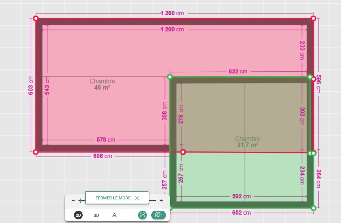

Je débute et essaie de reproduire les plans de ma maison sur Kozikaza.
Quand je modifie la longueur d'un mur cela modifie également les autres murs.
Quelqu'un sait il pourquoi ?
Merci.
Picto recompense Photolover
Membre super utile Env. 3000 message Rennes (35)
C'est normal les murs sont ancrés entre eux (aimantés). En tirant sur un mur les autres suivent..
Pour modifier un mur sans toucher autres autres, double-clic à chaque extrémité du mur à modifier ..

Je n'ai pas vérifié mais vous pouvez "verrouiller" une longueur de mur pour éviter qu'elle ne bouge par la suite en cliquant sur le petit cadenas,
Ça devrait régler le problème!

Bonjour,Tshawtshaww
Et bien , j'ai vérifié à plusieurs reprises et non cela ne fonctionne pas .
Dès le déplacement d'un mur, les murs adjacents bougent et s'allongent (ne tiennent pas compte du cadenas... )
En tout cas pour moi...

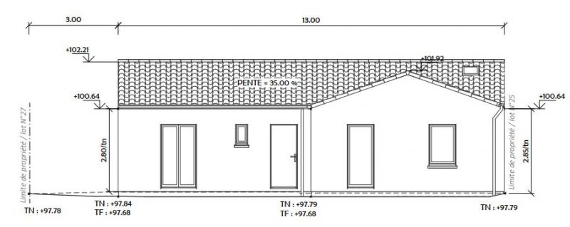

J'ai les plans du constructeur mais en pdf. Je ne peux pas les importer d'après ce que j'ai lu ...

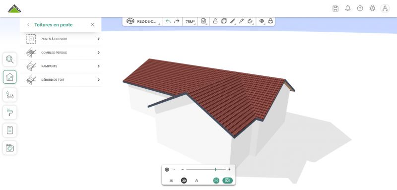

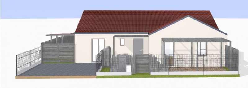

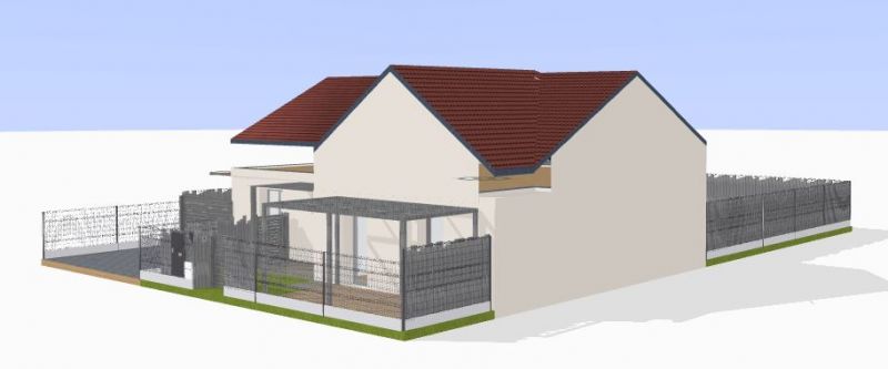

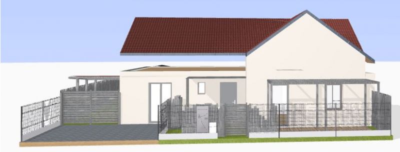

Bonjour, j'utilise Kazaplan et j'ai fait toute ma maison avec et instalé mes meubles et ma deco, mon probléme reste le toit.
Je n'arrive pas  relier mon toit devant à celui derrirèe ce qui me fait un trou
Pouvez vous m'aider ? Merci

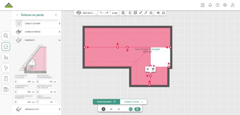

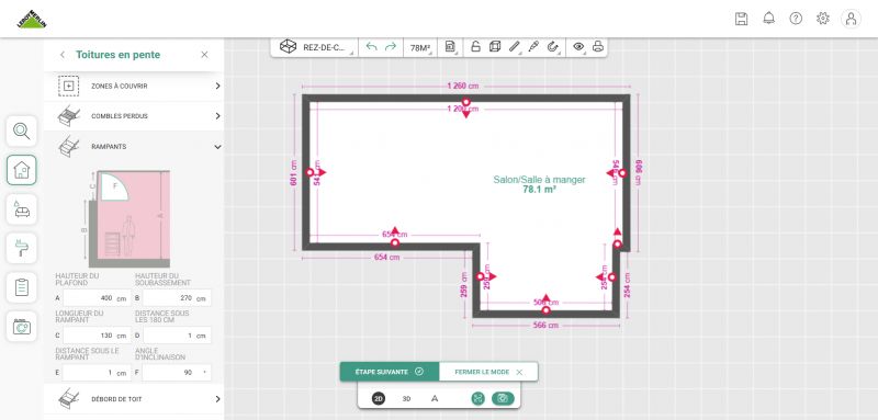

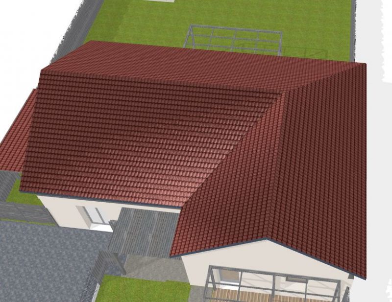

Je pense que le problème vient dans la définition des murs et donc des zones de toiture
Il est facile d'obtenir la toiture que vous voulez en réalisant un petit décrochage sur le mur extérieur
Cela définit automatiquement les arêtes des rampants (aller dans le menu rampants)
ne pas oublier de modifier la valeur par défaut du soubassement (côte B) pour avoir la pente  désirée de votre toiture

Je n'ai pas le point d'attache à doite sur la partie avancé comme vous.
je ne comprend pas  pourquoi
ourquoi ?

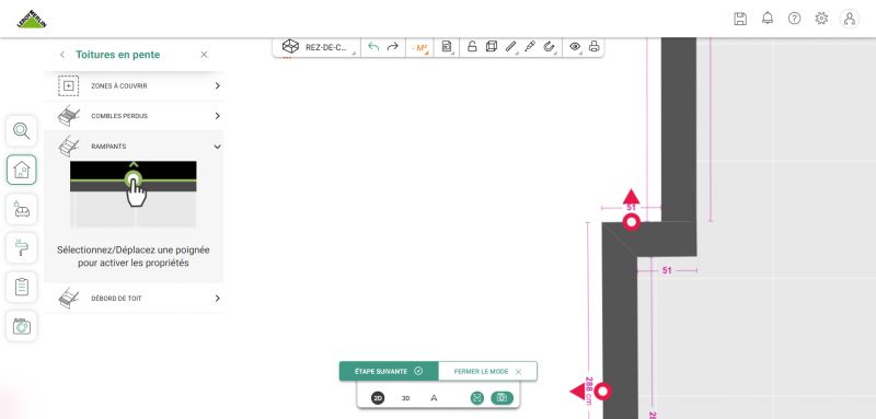

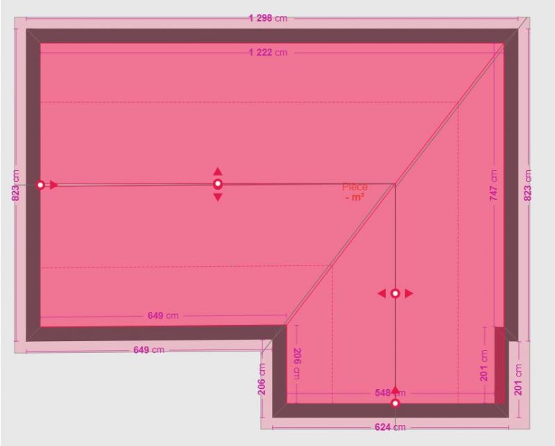

Que ce passe t il si vous tirez les 2 points d'attache restants (celui de droite et de gauche) vers le milieu de la zone non couverte ?
je n'ai pas utilisé le point d'attache dont vous parlez, pour obtenir la forme de toit que vous désirez.
Je pense que celui-ci n'apparait pas sur votre ébauche parce que le décrochement n'est pas assez important.

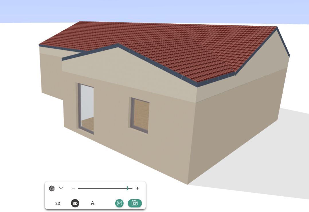

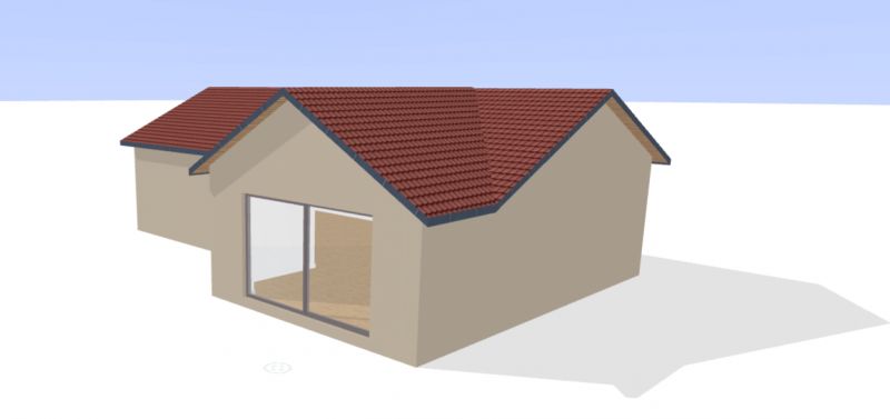

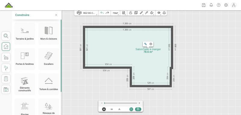

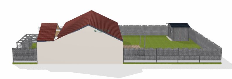

Je ne sais pas non plus pourquoi j'ai cette fente au centre gauche.

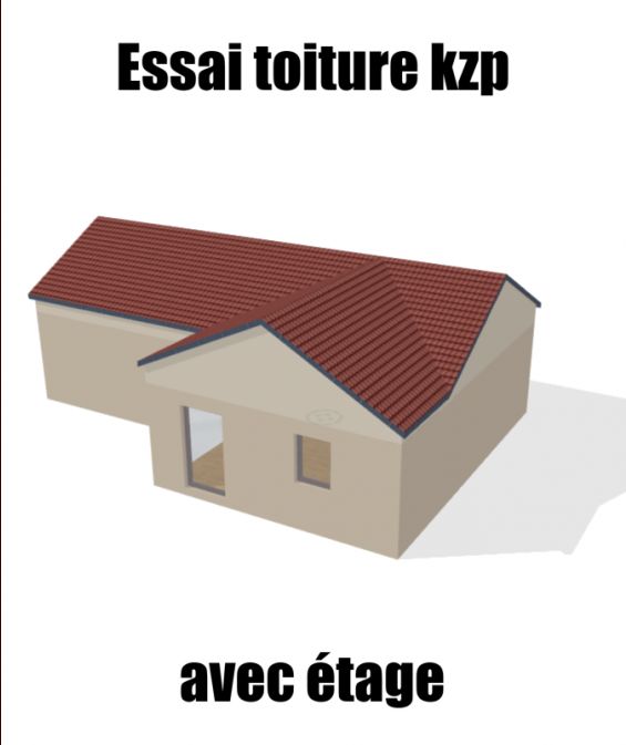

Perso pour faire le toit j'ai créer un étage avec comble perdu, j'ai retirer les debordsde toit car j'en ai pas. Par contre pour les reglages dans les rampants, je n'y connais rien. J'ai mis hauteur plafond (A) 290 cm /Hauteur sous bassement (B) 100cm/ Longueur du rampant (C) 415 cm / Distance sous les 180cm (D) 155cm/ Distances sous le rampant (E) 369 cm/ Angles d'inclinaison(D) 27° ce dernier se met tout seul,  en realité j'ai 20% de pente. Je supose que rien ne va la dedans.. Blush

J'ai regardé des tutos mais aucun ne fait ce genre de toit Crying

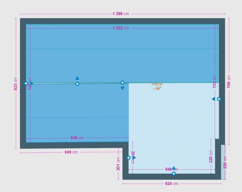

Oui c'est le point crucial il faut arriver à créer le point dont vous avez parlé dans votre première réponse, pour cela je n'ai pu le créer que par un décroché suffisant
C'est lui qu'il faut remonter pour obtenir la forme de toit que vous désirez sinon sans ce point kkz fait un toit simple en L
Pour les réglages si vous avez une hauteur sous plafond de 2m70, il faut indiquer dans la hauteur de votre rez de chaussée : la hauteur sous plafond + la hauteur de la toiture (par exemple 270 + 150 cm = 420 cm) sinon il vous fera un toit quasiment plat.
Si vous avez une hauteur de mur du rdc de 270 cm lui prend la côte par défaut de 100cm pour commencer sa toiture : ça donne des pièces mansardées, si vous indiquez 270cm sur la côte B lui ne prendra que 260cm et fera un toit avec une pente de 3°
Si vous avez un mur de 420cm vous indiquez la côte B de 270cm et vous verrez l'angle qu'il calcule. si cela ne vous convient pas vous ajustez la hauteur de rdc jusqu'à trouver le bon angle

Ok mais le decalage se voit en 3D . Je dois faire des declaration de travaux et fournir un plan de masse. Je voulais donc me servir de mon plan maiis le toit me pose un vrais problème

Il semble que KazaPlan ne permette plus de créer des toits complexes comme sur d'anciennes version (en créant des points d'ancrage des arêtes à volonté), c'est sans doute moins buggé mais aussi moins permissif.
Si votre plan doit servir à des documents officiels, le décrochage sur le mur extérieur pour obtenir la bonne forme de toit peut être problématique.

Ok je vais tenté merci. Par contre je ne sais toujours pas si je doits faire un étage ou pas et je n'ai pas bien compris les mesures que je dois mettre selon qu'il y a un étage ou pas, avec des murs à 2,50m et une pente de toit de 20% Merci beaucoup pour votre aide
Biggrin
Dept : Vendee
Ancienneté : + de 3 mois
Env. 20 message Vendee
J'y suis presque   Il faut que je règle cette histoire d'étage ou pas et de parametrage dans les rampants ensuite
Dept : Vendee
Il faut rester simple, si dans la construction il est prévu une dalle au dessus du rdc il faut construire un étage sinon il faut rester sur une simulation de maison de plain pied en dessinant un rdc uniquement.
La pente du toit n'est pas une côte, c'est une valeur calculée, kazaplan se réfère à la hauteur du faîte du toit et à la côte B (côte du mur non mansardé) ainsi qu'a la largeur à couvrir afin  de calculer cet angle.
On peut faire varier la hauteur de toit et la hauteur de mur (côte B) pour faire varier l'angle sachant que la hauteur de toit ne pas pas être supérieure à la hauteur de l'étage ou du rdc si pas d'étage - 10cm
GB83
De : Saint Raphael (83)
Merci mais si je decale pour faire mon toit sans étage, je decale le bas et du coup ça decal toutes mes limite au niveau jardin, terrasse. je n'ai docn pas le choix que de faire un etage, mais qqeulle hauteru de mur poru cet etage ? Merci
Dept : Vendee

NadJ85 a écrit:Merci mais si je decale pour faire mon toit sans étage, je decale le bas et du coup ça decal toutes mes limite au niveau jardin, terrasse. je n'ai docn pas le choix que de faire un etage, mais qqeulle hauteru de mur poru cet etage ? Merci
Ok,
Vous pouvez créer un rdc de 2m50 de haut et un étage de 1m80 ou 2m00 de haut en utilisant la méthode du décalage pour pouvoir créer la forme de la toiture désirée (que vous pouvez combler ensuite par une poutre ou un poteau au niveau de l'étage)
Pour créer la toiture, vous pouvez indiquer 40cm pour la côte B et voir quelle est la pente ainsi créee si elle est supérieure à 20° vous pouvez baisser la hauteur de l'étage.
Cette méthode n'a aucun impact sur ce qui se passe au rdc.
essai du logiciel kzp

Ok merci. Aprés verification ma pente doit être de 35%. J'ai reussi grace à votre méthode, mais il reste un probléme la poitne de montoit de façade rejoint le haut du toit pricipal, hors le mein (le réél) est plus bas. Et du coup je ne vois pas comment faire. Décidement mon toit est un cas d'école
Dept : Vendee
35% ça correspond plus ou moins à 20°, je pense que les toits de différents niveaux sur une même structure ne peuvent pas être gérés par kzp.

En fait il est possible de tromper le logiciel pour faire ce type de toit (c'est plus de la gestion de faces cachées que de la conception).
On crée 2 zones à l'étage (une pour le corps de la maison, l'autre pour l'avancée) plus besoin de décrochage
2 zones pour créer un toit kzp à 2 niveaux
On fait un toit à 2 pans sur la zone rouge et on prolonge le débord de toit jusqu'à la limite du corps (côte B 40 cm hauteur 155 cm)
On fait un toit à 2 pans sur la zone verte (côte B 40 cm hauteur de toit 120 cm). Le logiciel se débrouille pour afficher ça
toit Kzp avec 2 niveaux
Il faut jouer sur les avancées de toit pour ne pas voir apparaître des artefacts d'affichage... On est loin de la conception 3D d'un toit.
