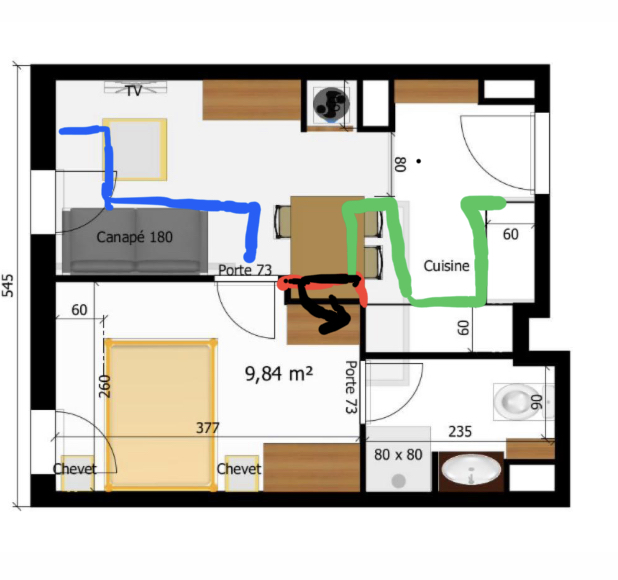

Bon voila a peu pres ce que je souhaite Panoptes
2,50 m de large pour la chambre et 2,50 m pour le sejour .
A la place de la table , mettre la porte d’entree de la chambre .
Le placard en face de la porte de la chambre suffira .
Bon tu as vu un peu pres le canapé d’angle convertible.
Je te remercie énormément pour ton aide .

Je relis le sujet.
Et suite à une première proposition de Pandilene vous écriviez ceci :
Magnum78 a écrit:Je te remercie énormément pour tes plans .
J'avais envie d'effectuer des travaux et créer un 2 pieces , reduire la salle de bain , créer l'entree de la salle de bain par une chambre et demenager la cuisine  a la place de l'entrée en L en ayant reduit la salle de bain , j'ai mesuré que je pouvais avoir un coin cuisine de 1,80 x1,80 M .
Bon après c'est un budget .
La description exacte de votre schéma publié aujourd'hui Magnum78.
Vu que votre idée est arrêtée et parfaite pour vous pourquoi encore solliciter des amateurs bénévoles ?
Comme votre projet est à but lucratif c'est une façon de faire anormale sur le principe.
Allez donc voir un architecte ou un dessinateur qui tracera servilement un plan selon vos idées.
Cette personne sera ravie de toucher votre argent sans avoir à faire travailler sa créativité.
Comme vous dites c'est un budget. Mais d'une part c'est moralement préférable que de tenter d'exploiter des amateurs bénévoles.
Et d'autre part ils pourront même tracer des plans de détail pour les travaux soit pour les artisans soit pour vous.
Je vous souhaite une bonne réalisation de votre projet

Il est bien flou, ce plan
La longueur de la SdB, c'est 235, ou 255 ?
Dept : Paris
Env. 50 message Yvelines
Oui c’est vrai qu’il est flou
C’est bien 2,35 m
Panoptès a écrit:Il est bien flou, ce plan

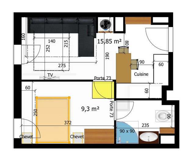

Bon, résultat des courses
J'ai cherché sur le web un canapé lit convertible, le premier que j'ai trouvé c'est celui ci, je l'ai pris comme base:
https://moncanape.com/canapes-convertibles/57-2683-nordic.html
dimensions en couchage 140: 160 x 275, déplié 215 de profondeur
Il n'y a pas beaucoup de possibilités de placement, en fait il n'y en a qu'une, sinon, quand c'est déplié, on ne peut pas passer entre le pied de lit  et l''angle du placard chauffe eau.
Et pas de table basse, sinon on n'a aucune solution pour la dégager en position déplié.
A noter: j'ai légèrement décalé la cloison de séparation SdB/cuisine pour pouvoir caser une douche en 90 x 90
La mini table repas fait 60 x 120
La zone en jaune est de la SH gaspillée
Et pour tout dire, un truc aussi inconfortable en location, même de courte durée, , je ne donne pas suite, je cherche autre chose.
( par exemple, j'aimerais connaître l'obscure raison qui pousse à mettre deux couchages en 140 dans un logement ou on ne pourra résider et prendre ses repas qu'à deux personnes, et fort inconfortablement ...........et avec des WC accessibles uniquement en passant par la chambre )
NB  J'ai posté tout ça sans avoir lu les échanges au dessus
ça n'est pas la première fois que ça arrive, mais bon, c'est un tort....  J'y vais de ce pas...
