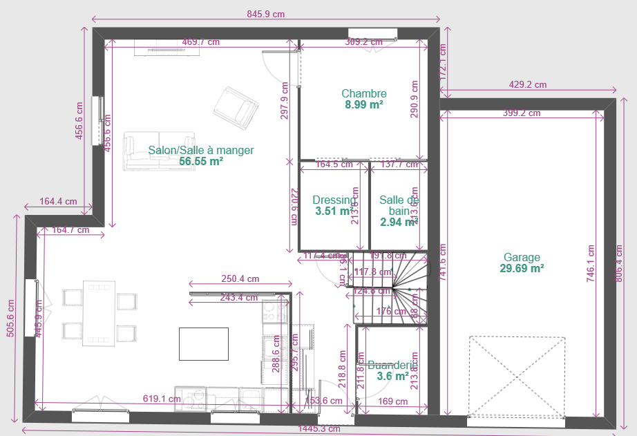

Je travaille sur un plan en vue de construire ma maison.
Je suis parti d'une feuille blanche.
Objectif 120 m² avec étable R+combles.
Comme beaucoup je souhaite maximiser la surface pour mon salon/salle à manger mais en conservant un hall d'entrée d'entrée et une cuisine ouverte mais quelque peu scindée du reste.
Le salon et la chambre au nord, la cuisine et salle à manger au sud.
Le WC se trouve sous l'escalier, il ne sera pas grand...
Il n'y a pas d'étage parce que ce n'est pas ma priorité, je laisserai quasi carte blanche au constructeur.
Pour l'orientation, c'est simple, le sud en bas.
Soyez indulgent, je ne suis pas du métier et c'est mon premier plan.
Ça se voit... Ne le prenez pas mal, mais faire des plans ne s'apprend pas en cinq minutes ni même en quelques heures
Sur les vôtres on retrouve des erreurs classiques : dressing inexploitable, buanderie difficile à utiliser aussi, la chambre sert de carrefour, circulation mal pensée, un très grand espace perdu au milieu du séjour, etc. Sans avoir fait le calcul l'escalier me paraît bien raide, et je ne vois pas comment vous allez accéder aux WC en dessous ; l'orientation est également très mal exploitée et la pièce de vie promet d'être très sombre (l'entrée n'en parlons pas).
Autre erreur classique : on ne peut pas concevoir l'étage indépendamment du rez-de-chaussée, les deux vont de pair pour rassembler les points d'eau et ne pas se retrouver avec des évacuations au beau milieu du séjour.
Vous ne postez pas de plan de masse, avez-vous déjà le terrain ?

Merci pour cette réponse claire.
Partir d'une page blanche n'était visiblement pas une bonne idée.
Qu'entendez vous par dressing inexploitable ? Trop petit ? J'avais pris les mêmes dimensions qu'un plan d'un professionnel. De même pour la buanderie... Mal placée ou trop petite ?

Dressing : 164 cm de largeur. Vous enlevez 60 cm pour les meubles de chaque côté, reste 40 cm au milieu pour circuler... Et les meubles empiéteront sur la porte en plus. Même avec de simples étagères d'un côté pour gagner de la place, 35 environ d'étagères + 60 cm de penderie, reste 70 cm pour circuler, c'est très, très étroit.
Dans le cas de la buanderie elle n'est pas exactement inexploitable mais de la place sera perdue : comptez 60 cm de large pour la machine à laver par exemple, reste 1 mètre, impossible de caser autre chose sur le mur en face (à la rigueur une étagère peu profonde).

Je tente un second plan, modification d'un plan d'un professionnel qui nous a été soumis.
Je ne pense pas que cela soit pire que le premier plan.
J'ai inversé l'entrée et la cuisine et ajouté un cellier en poussant un peu les murs.
La chambre aura une salle de bain bien que cela n'y figure pas.
L'entrée risque d'être sombre mais la cuisine plus lumineuse.
Je ne positionne pas l'étage pour le moment, n'ayant pas travaillé dessus pour le moment.
Le décroché dans l'entrée sera un placard.
A vos commentaires...

Bonjour au vu des éléments mit sur votre premier plan , celle ci est orientée comme la mienne, je vois que nous n'avons pas les mêmes priorités mais jetez un coup doeil si vous le souhaitez sur ma page et peut être cela vous donnera une idée ... en terme de cote et d'aménagement . je vous souhaite une belle construction .audrey3

Franchement, si vous avez des plans de pros, postez-les ici directement au lieu de bidouiller avec Kozikaza, et avec le plan de masse dans la foulée... Vous avez essayé de meubler le cellier à l'échelle sur votre plan, pour voir ?

Il n'y a pas la place de mettre un lit 2 places dans cette chambre...
C'est un peu problématique quand même!

Pas de place pour mettre un lit de 200x160cms dans cette chambre ?
Comment ça ?

  bin... la tête en face des pieds (du lit)
essayez avec kozibidule ou mesurez sur le plan.
une possibilité à envisager : bedUp

Concernant le lit dans la chambre, le lit rentre bien dans la surface 13 m² de mon plan
Comme précisé au début, il ne faut pas le prendre à la lettre, il est amené à évoluer et les surfaces également.
C'est une réflexion qui sera faite avec le constructeur en fonction du prix qu'il nous indiquera déjà pour une telle surface.

Oui, il va rentrer..... mais la largeur de circulation entre le pied de lit et la salle d'eau sera de 63 cm, sans compter les débords de couettes/couvertures...
Autrement dit, ça va être très étroit

Je vais prévoir plus grand pour la chambre et le cellier, ce sera pris sur la pièce principale.
Quelle profondeur recommandez-vous pour le cellier pour les rangements 1m20 mini (étagère + passage) ?

Fred14000 a écrit:Je vais prévoir plus grand pour la chambre et le cellier, ce sera pris sur la pièce principale.
Hem, hem.....
ça va décaler l'escalier... et donc ça va impacter l'étage
et... qué cellier ??

Me revoilà avec une première version proposée par un maître d'oeuvre qui a tenu compte de nos souhaits.
Je vais vous décevoir mais ce sont ses plans, contrairement à l'historique de ce fil de discussion je n'ai apporté aucune touche de personnelle
Cuisine et pièce de vie au sud, une entrée, une chambre au RdC au nord pour la fraicheur, on sera 4 : 2 adultes et 2 enfants.
Pour un total de 122 m² sur une parcelle de 1000m².
Le plan de masse
La vue extérieure
Le plan du rez de chaussée
Pas grand chose à dire sur le rez de chaussée pour moi, ça répond à la demande. J'ai demandé à ce que l'ouverture sur le décroché soit à mi hauteur sinon pour meubler c'était impossible.
Le plan de l'étage
L'étage souffre un peu du décroché de la cuisine. Des choses à améliorer à mon sens...
La mezzanine : peut être peut on diminuer le décroché en repoussant un peu la porte de la SdB
SdB : peut être la diminuer en surface, ça agrandirait la mezzanine et atténuerait le décroché.
Il y a moyen d'aménager autrement, mettre la baignoire verticalement sous la mansarde, le WC sous le velux , à déplacer, je pense qu'on peut réaménager en conservant la douche + baignoire en diminuant la pièce.
Je l'aurais préférée au nord, mais il me semble compliqué de caser une chambre ici avec la mezzanine.
Chambre 2 et 3 : Ok
Chambre 4 : le mini couloir, pas top mais supportable.

Mes remarques/questions.
RDC:
Je trouve l'escalier éloigné de la porte d'entrée (question de goût) et son positionnement transforme une partie du coin salon en lieu de passage. Ce passage diminue grandement la surface aménageable. En effet la largeur totale du salon est de 5m, à cela on peut déduire 1m pour l'escalier et 1m pour le passage. Il vous reste 3m. C'est un peu juste à mon avis.
Etage:
Qu'avez-vous prévu pour le palier ? vide sur séjour ? bureau ? salle de jeux ? si rien ou vide sur séjour, cela représente quand-même un sacré espace perdu.
Photographe Env. 200 message Calvados
C'est vrai que j'ai une préférence également pour l'escalier vers l'entrée, mais cela semblait compliqué sans tout refaire et repartir d'un nouveau plan. Peut être qu'on pourrait un peu diminuer la chambre, déplacer l'escalier mais pour gagner seulement quelques cms pour le salon.
Pour la largeur, j'ai de quoi poser mes meubles, mais un peu plus, cela pourrait être confortable effectivement.
A l'étage, ce sera un espace de jeux, coin lecture, la lumière devrait faire que cela soit un endroit agréable.
Dept : Calvados
Membre utile Env. 100 message Meurthe Et Moselle
Bonjour je comprend le côté esthetique du coin en biseau mais de mon point de vue que c'est contre productif :/ probablement du "surcout" pour une perte de place ça me dépasse personnellement. Sans compter tout ce qui en découle à l'étage. Je suis sûr que c'est pas plus cher de faire le coin correctement mais bon c'est une question de goût, je comprend que l'apport esthétique extérieur peut séduire.
Ensuite, une exploitation de ce palier est prévu ? un bureau ou une salle de jeux ? sinon c'est beaucoup de place pour rien.
Pourquoi ne pas mettre le toilette séparé à l'étage ?
Je vais faire mon/ma (?) Panoptès, faite le cheminement de la corbeille de linge. De mon point de vue ça aurait plus de sens de mettre le LL/SL à l'étage. Ca fait long pour au final aller se les geler dans le garage non chauffé ^^.
Globalement mais c'est mon avis, on a un plan avec une recherche esthétique extérieure (et il n'y a pas de doute je trouve la maison plutôt jolie) mais qui créé plein des contrainte à l'intérieur.
Dernière question, avait vous pensez à l'éventualité d'aménager au dessus du garage. Il y a l'air d'avoir une pente de toit assez grande pour pouvoir prévoir une charpente tradi également sur le garage et pourquoi pas aménager par la suite (ça impose de laisser un passage et de changer l'aménagement au niveau de la salle de bains). Je vous dis cela car ça me fait penser à mon plan ou j'ai prévu une charpente tradi pour le garage avec la possibilité de refaire une pièce de 14m2, certes avec un plafond à 2m15 mais pour une salle de jeux c'est nickel. Du coup j'ai prévu une porte isolante à la construction pour que le diag passe correctement.

Bonjour et merci pour votre vis.
Je partage l'avis sur le biseau en façade, personnellement un cube ou un rectangle est tellement plus pratique.
Mais Mme a eu un coup de coeur, donc difficile de discuter ce point là.
J'ai déjà fait supprimer un décroché sur la chambre au RDC et la fenêtre en triangle (très jolie aussi) sur la mezzanine remplacée par un plus classique panoramique. Le problème c'est que la fenêtre triangle ne pouvait pas accueillir de store extérieur, un vrai four l'été.
Oui la mezzanine sera une pièce agréable pour que les enfants jouent, lisent etc.
J'ai demandé à supprimer le WC pour l'intégrer dans la SdB, gain de place, cela ne me dérange pas.
Oui le passage dans le garage ne sera pas plaisant, surtout qu'il est grand.
C'est vrai que ce serait plaisant de tout avoir sous la main à l'étage, mais le LL et le SL sont buyants et on ne pourrait plus les lancer la nuit par exemple.
Tant pis ça alimentera nos compteurs de pas journaliers .
Bonne idée l'aménagement de l'étage du garage. C'est une question que je vais aborder avec le maitre d'oeuvre. J'avoue qu'en voyant les 2 toitures très proches ca m'a effleuré l'esprit.
Même si on n'a pas de besoins pour le moment, c'est une possibilité intéressante et une plus value à la revente.
Par contre ca obligerait à repenser toute la maison, revoir l'arrivée de l'escalier par exemple pour le rapprocher du garage et éviter un long couloir inutile...
Faut que je vois à combien on peut chiffrer cette possibilité.
