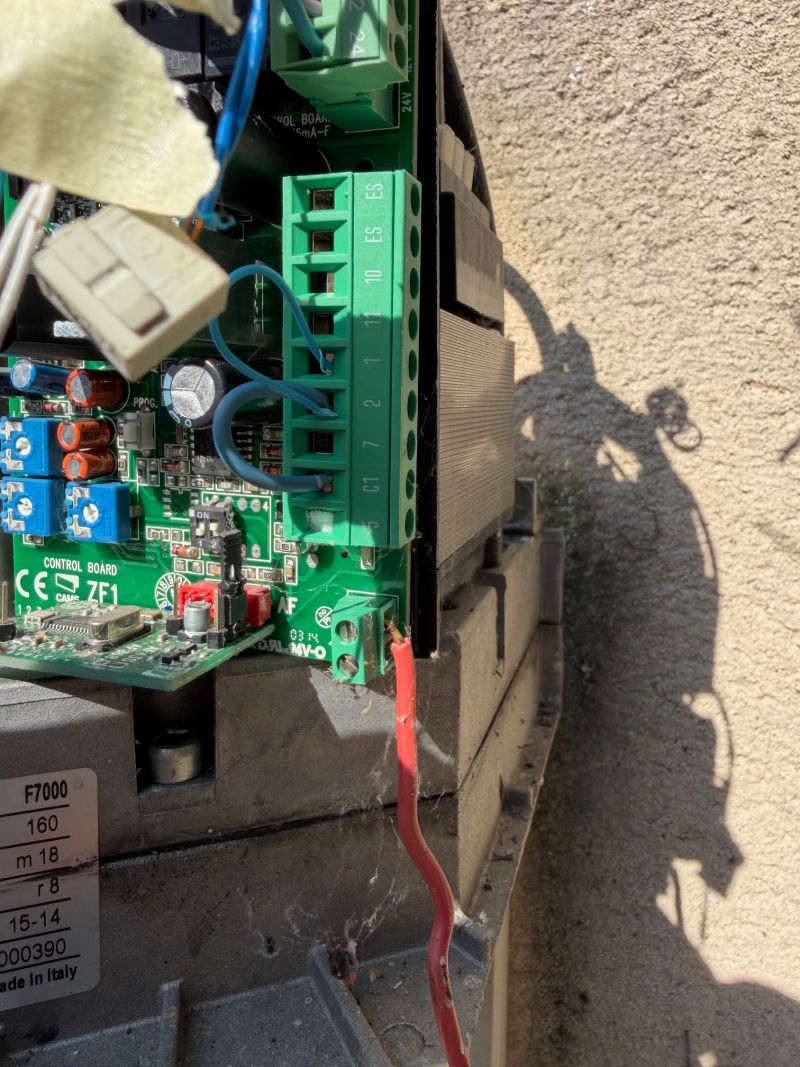

Mon automatisme de portail CAME F7000/7001 ne referme plus les 2 portes battantes.
La télécommande lance l'ouverture normalement mais n'accepte plus de refermer, ni en cours d'ouverture comme précédemment avec la télécommande, ni ou bout du délai de re-fermeture automatique.
1. Sur la carte ZF1 du moteur F7000, un clignotement constant rapide du témoin, 4 fois par seconde, est signe d'un dysfonctionnement lié aux photo-cellules d'après une doc que j'ai trouvé sur le site d'un distributeur (voir photo1 cadre en bas).
2. J'ai déconnecté les cellules, tout en faisant un pont entre les deux bornes prévues dans ce cas mais sans succès => même clignotement rapide  (les deux battants s'ouvrent mais ne ferment pas)
3. J'ai changé la carte ZF1, par une neuve (la nouvelle est la carte ZF1N) => sans succès, même clignotement rapide sur la carte neuve.
4. J'ai pu déterminer que ce clignotement apparaît dès que je branche l'alimentation 12V (il y un 12v et un 24v) du transfo qui alimente la carte ( alors même que les 2 autres connecteurs sont débranchés : celui qui alimente les moteurs, le projecteur, le clignotant jaune, et celui qui est connecté aux photo-cellules.
5. J'ai testé la sortie 12V du transfo, il sort 17V, j'ai cru que cela venait de là, j'ai installé un transfo neuf sans succès, d'ailleurs sur le nouveau transfo l'étiquette indique 17 V maintenant (photo2).

Pour le test "sans" cellule : je viens de refaire la manip, pont entre C1 et 2 , (voir photo 4 : on a l'impression que le pont est dans le 5, mais c'est bien dans le C1), et tous les les autres fils débranchés ou pas, le clignotement persiste. sur cette photo on voit en haut a gauche que j'ai débranché le connecteur des U V W etc d'alimentation des moteurs, idem si on les laisse branchés.
Pour les cellules, quand je passe la main dans le faisceau je n'entends pas le petit cliquetis. J'ai testé la cellules RX est alimenté en 24v (quand je rebranche les fils) , la cellule TX n'est pas alimentée.
Pour moi le plus étonnant : c'est que dès que je branche l'alimentation 220v  et la prise qui vient du transfo, le clignotement rapide apparaît.

Je vois plutôt un pont entre 5 et 2 plutôt que C1 et 2 !
et d'après mon schéma, il serait impératif de faire un pont entre 1 et 2
et rien n'est câblé en 10 venant du bornier cellule
cette installation a fonctionné avec ce câblage actuel ???

Merci à nouveau pour ton retour, mais je pense que tu as lu ma réponse un peu rapidement...
Comme je l'ai précisé dans mon message, lire extrait :
...Pour le test "sans" cellule : je viens de refaire la manip, pont entre C1 et 2 , (voir photo 4 : on a l'impression que le pont est dans le 5, mais c'est bien dans le C1.
Mais effectivement t je n'ai pas laissé en plus le pont entre 1 et 2, je peux refaire l'essai.
Ensuite, comme je l'ai également précisé, cette photo est là pour montrer que même en ne branchant rien d'autre le clignotement apparaît dès que l'on alimente la carte, lire extrait :
...sur cette photo on voit en haut a gauche que j'ai débranché le connecteur des U V W etc.. d'alimentation des moteurs, idem si on les laisse branchés.
Enfin, comme je l'ai précisé à la fin quand je rebranche tout, le portail s'ouvre mais ne ferme pas, lire extrait :
...je viens de faire un essai "pour contrôle" et après avoir tout rebranché, l'ouverture avec la télécommande fonctionne bien, mais ne referme pas.
Je vais donc faire l'essai avec le pont entre C1 et 2, et le pont entre 1 et 2, et remettait un message.

Cette installation a fonctionné puis les cellules sont tombées en panne ou tu es en train d'essayer de faire la mise en service ???
Edité 1 fois, la dernière fois il y a +3 ans.
Actuellement en ligne !
Citation: MICHEL83140
C'est pas pour faire un essai, ce pont en 1 et 2 doit être permanent.
Rien de plus normal qu'il y ait un défaut si rien n'est branché au niveau cellules.
C'est que très certainement il y a un problème au niveau des cellules : soit mauvais câblage, soit désalignement, soit défaillance matérielle.
pour shunter ponctuellement les cellules
permanent.

Il va falloir me donner ton adresse pour vous envoyer ... une bouteille de CHAMPAGNE !!!!!
Avec le pont entre C1-2 et 1-2 le portail ouvre et REFERME BIEN !
En revanche les cellules ne détectent plus le franchissement, c'est logique à cause du shunt entre C1 et 2 comme précisé dans la notice.
Je vais maintenant chercher si ce sont les cellules qui sont HS ou bien leur alimentation qui ne serait pas bonne.
Encore un grand merci pour ton aide.

Je viens de faire un test ce matin en débranchant les cellules. Le portail s'ouvre toujours. Par contre quand je fais le pont, le voyant rouge ne clignote plus mais rien ne se passe ? une idée ?
Ancienneté : + de 7 mois
Env. 10 message Haute Garonne
Voici ce que j'ai testé et qui semble ne pas fonctionner
Je viens de retenter avec le pont entre C1 et 2 et cette fois-ci ça fonctionne, le portail se ferme bien. Donc y'a un soucis avec les cellules... savez-vous comment on peut savoir si ça vient d'un soucis d'alignement ou des cellules ?
fred6531 a écrit:savez-vous comment on peut savoir si ça vient d'un soucis d'alignement ou des cellules ?
regarde mon post du 16 mars...
Merci beaucoup. Quand je passe devant la cellule, il ne se passe rien, j'ai tout ouvert, tout bien nettoyé mais c'est pas mieux.
Concernant le portail il me reste 2 soucis à régler :
1- La lampe qui signale que le portail s'ouvre et se ferme qui ne clignote plus
2- Les cellulles qui ne fonctionnent pas pour le moment
Comment puis-je savoir si ça vient des composants, du branchement ou bien un soucis d'alignement pour les cellules ?
Quand je vois les fils électriques (qui sont tout fin et parfois très dénudés) je me dis que le soucis peut venir de n'importe où...
Merci encore pour votre aide précieuse
