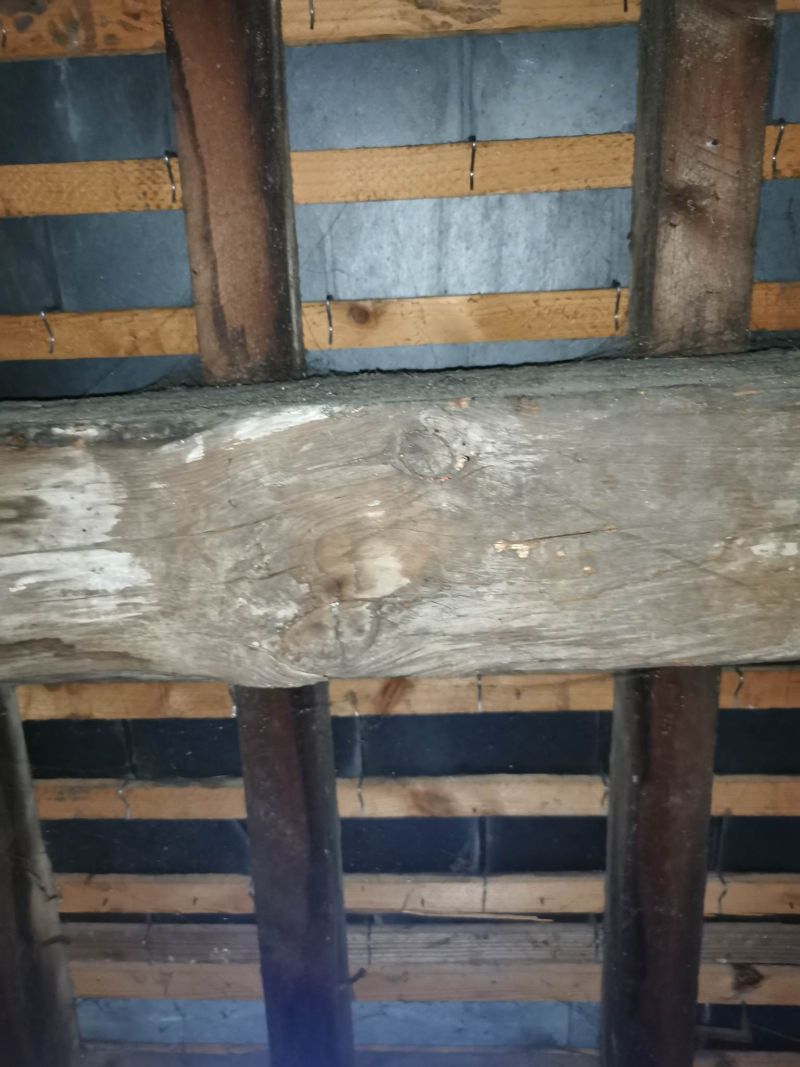

Effectivement et au vu de la photo que j'ai pu mettre avant c'est sûrement ce que je vais devoir faire. Avez-vous une vidéo / photo ou autre de comment cela peut se faire s'il vous plaît ?
Cordialement

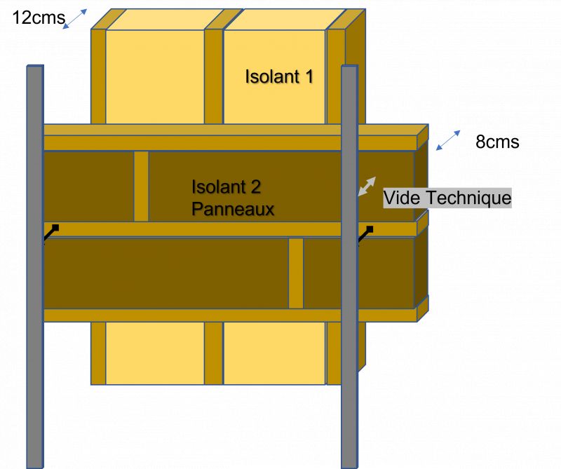

Juste pour info, voici ce que je compte faire. 2 couches croisées.
Devant la 2ème couche il y aura un Pare-Vapeur (non représenté dans ce schéma).
La dimension du vide technique sera variable suivant le besoin.
Il sera lui aussi rempli d'isolant.
Les barres verticales grises sont les fourrures.
Dept : Haute Savoie

gnangnan1er en mural ? Tu construis en ossature bois ?
Oui et me suis inspiré de quelques constructions autour de chez moi que j'ai visitées.

@gnangnan1er : très beau schéma !
Cependant, dans mon cas je n'ai pas de solive au mur. Pensez-vous que c'est une bonne idée de coller par exemple la laine de bois au mur et de placer par dessus la laine de verre (sans système optima du coup car pas possible je suppose) ?

HUMI a écrit:Il n'y a que 12 cm devant ? Le pare-vapeur est au fond du vide technique ?
Citation: Juste pour info, voici ce que je compte faire. 2 couches croisées.
Appelons devant ce qui est vers l'intérieur de la maison et donc, derrière la 1ère couche il y a le contreventement, le vide de ventilation et puis le bardage extérieur de 33mm..
Devant l'isolant 2, il y aura le parevapeur agrafé aux chevrons.
Donc derrière le parevapeur il y aura 20cms d'isolant (12+8) ou peut-être 12+10 (pas encore décide).
Devant le parevapeur il y a effectivement le vide technique.
Le vide technique sera lui aussi rempli d'isolant en suivant la règle 1/4 - 3/4 applicable en montagne ou en régions froides (et pas la 1/3 - 2/3).
Comme ce complexe est plus large que les fenêtres, celle-ci seront en tunnel.

const101 a écrit:
gnangnan1er a écrit:Juste pour info, voici ce que je compte faire. 2 couches croisées.
Perso, j'essaierais de me passer du vide technique dans cette configuration. Il y a dans les 8 cm, qui plus est avec des poutres à l'horizontal, moyen de passer pas mal de chose, sans compromettre trop les qualités de l"isolation.  8 + 8 cm de gagnés + quelques euros
J'ai cru comprendre qu'il y aurait des gaines de vmc, ou j'ai lu trop vite car on passe plutôt au plafond en général.  Si les entretoises gênent, on doit pouvoir s'en passer, notamment en contreventant avec du fermacel (qui remplace le placo tout en assurant cette fonction complémentaire).
Il y aurait eu moins de travail avec une ossature en 220, mais si cela a été fait ainsi, j'imagine qu'il y a une raison
Suivant le cheminement des gaines VMC, elles passeront parfois par un faux plafond (quand il y en a un), par la chape de ravoirage (quand elle est assez épaisse) ou par le vide-technique des contre-cloisons en dernier resort.
Ceci est un "chalet" (ou pour éviter un débat, c'est partiellement une maison en bois) dont les 2 derniers étages sont en bois et donc le plafond de ces étages est composé de plancher posé sur solives donc sans faux plafond.
C'est pour ça que le vide technique variera entre le minimum possible 25mm à 55 mm (lorsque VMC). Ce qui veut aussi dire que nul clou ou visse ne devra être plus long que 25+13 = 38mm sous peine de trouer le PV.
De toute façon le VT ne sera pas vide, il sera rempli d'un isolant 3.
Les plans VMC et électriques sont finalisés.
Il vaut mieux 2 couches croisées qu'une seule de 200mm, le coût est aussi moindre (des chevrons / lambourdes de 200 sont plus chères que deux de 120 + 80).

J'avais parlé avec le BE knauf il y a quelques semaines et d'après eux...indispensable...avec une contrainte supplémentaire du 1/4 - 3/4 à cause de région froide. Mais effectivement, ils n'ont pas tenu compte de la DF.

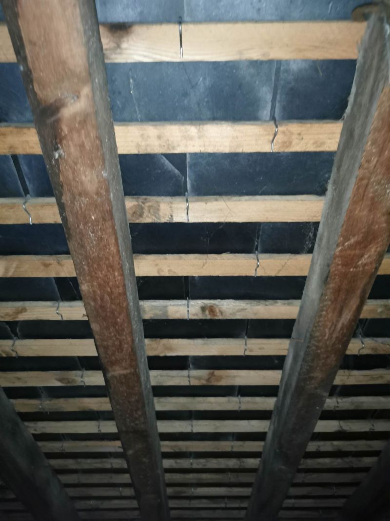

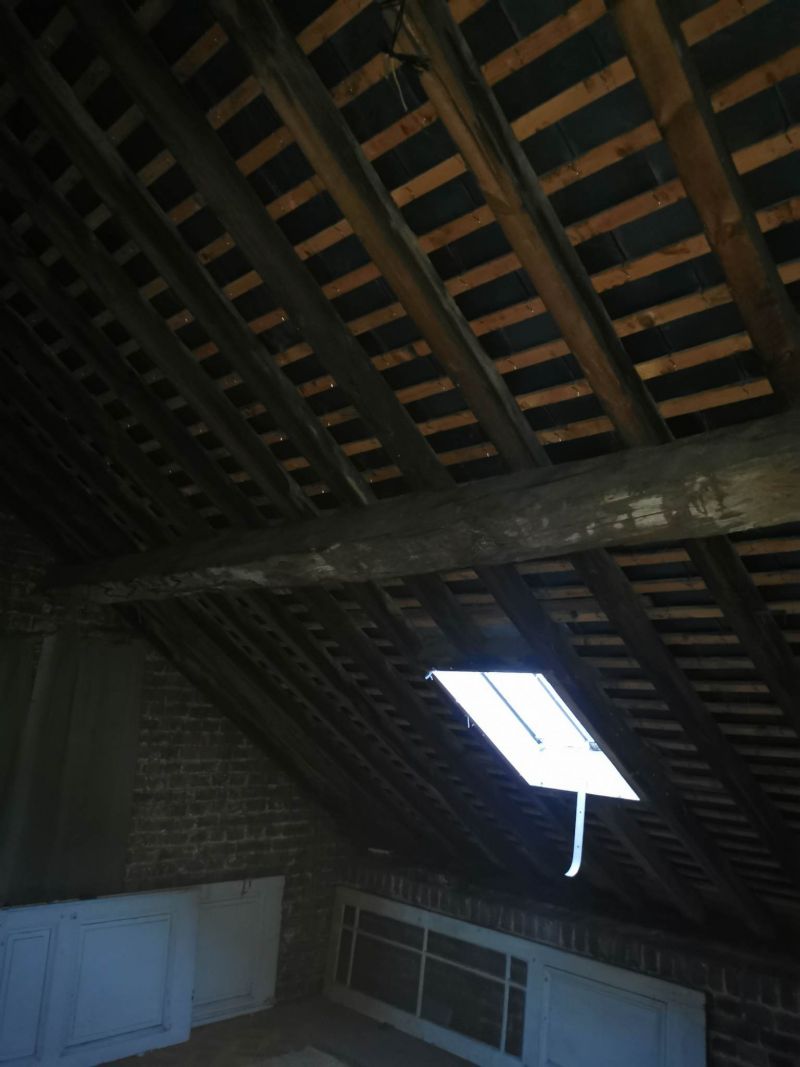

Je viens de retourner à la maison que je vais rénover.
Vous pouvez trouver plusieurs photos des combles.
Est-il possible selon vous de mettre de l'isolation croisé ? Sachant qu'entre solive que vous voyez dans l'une des photos et les ardoises il y a 30cm.
Qu'en pensez-vous s'il vous plaît ?

J'ai difficile à distinguer. Y-a-t'il un pare-pluie/écran en dessous des ardoises?
Dept : Haute Savoie
Membre utile Env. 500 message Val D Oise
Non, visiblement.
Dept : Val D Oise
Smveee,
ìl est essentiel de laisser une lame d'air entre les ardoises et l'isolant.
Une coupe avec les dimensions permettrait de mieux appréhender la situation.

Je pense qu'il est aussi important de mettre un écran devant l'isolant.
https://entreprise.mma.fr/connexionpro/ecran-sous-toiture-obligations.html
https://isolationcombles.fr/isolation-des-combles/ecran-sous[...]us-toiture-obligatoire/
Ce serait dommage de faire une bonne isolation sans la protéger.

Merci pour vos réponses.
Ce que vous voyez sont bien les ardoises et il n'y a pas d'isolation ou autre sur les photos.
Ce que vous me conseillez c'est donc de : mettre un écran sous toiture puis laisser une lame d'air puis l'isolation en 2 couches puis le PV puis le placo n'est ce pas ?
Est-ce possible de mettre 2 couches en croisées sous cette forme de toiture ?

Membre ultra utile Env. 6000 message Loire Atlantique
Smveee un pare pluie hpv c'est bien mais il va falloir tout déposer !!!
Donc si tu as des chevrons de 80 mm tu mets 60 mm pour la première couche
Et si tu as des pannes de 220 tu mets 220 en 2eme couche. Et si tu veux être encore plus performant tu mets devant ton pare vapeur qui sera fixé sur tes pannes une troisième couches d'isolant n'étant pas 1/3 du R de la paroi.

quelle est la hauteur des chevrons ?
Pour poser un pare pluie il faut tout découvrir puis liteaux, contre liteaux, ...
si la couverture est en bon état vu le cout on peut se poser la
question de l'intérêt de la chose.

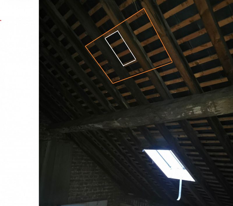

Env. 300 message Somme
Merci pour votre réponse.
Je ne saurais pas vous dire malheureusement car je ne suis plus sur place.. j'y retourne semaine prochaine et je prendrai toutes les mesures concernant la toiture (y compris l'angle d'inclinaison).
Vous pouvez trouver ci-dessous mon (magnifique) croquis concernant ce que j'avais prévu de faire pour la toiture.
Rectangle blanc = Bloc de laine de bois
Rectangle orange = Rouleau de laine de verre soutenu par un système.
Avons-nous la même vision (bien sûr le rectangle blanc sera mis partout) ?
