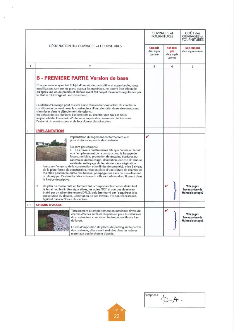

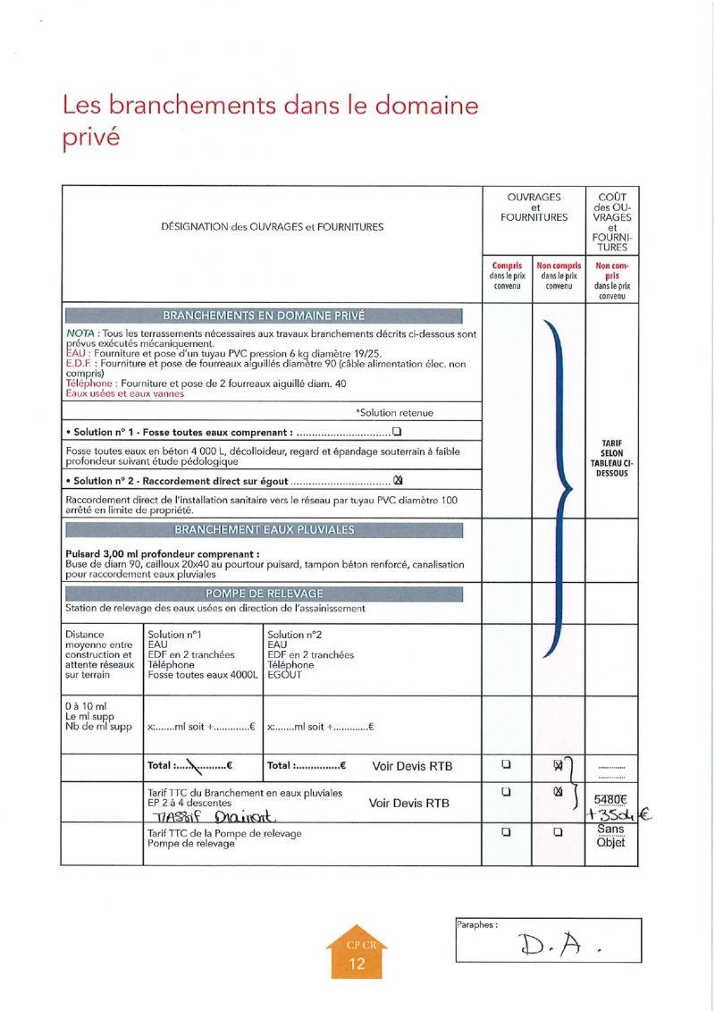

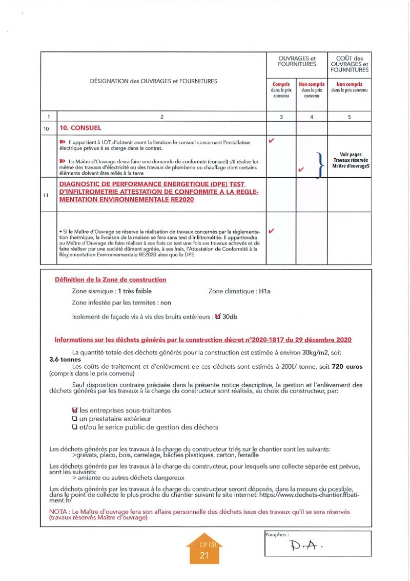

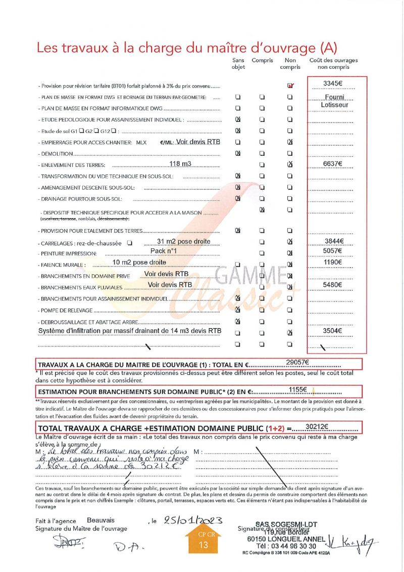

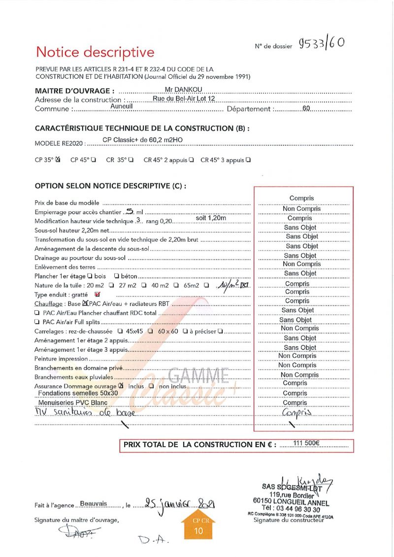

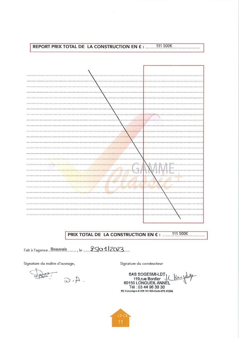

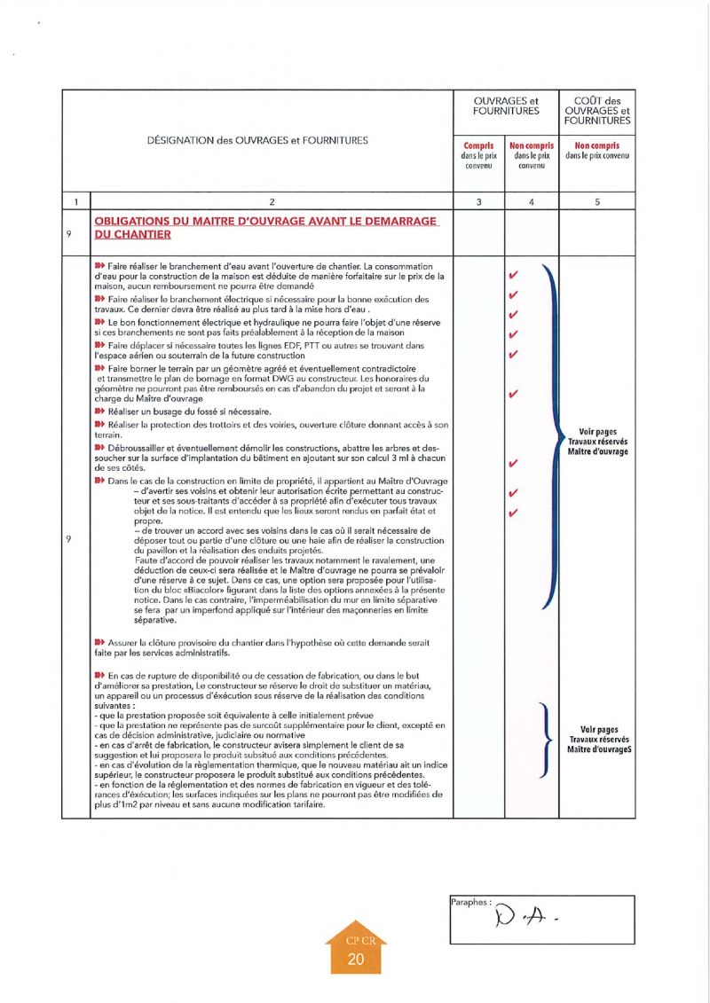

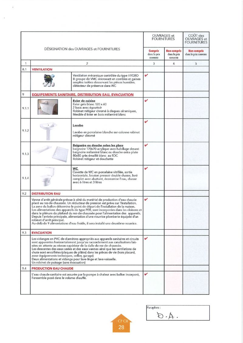

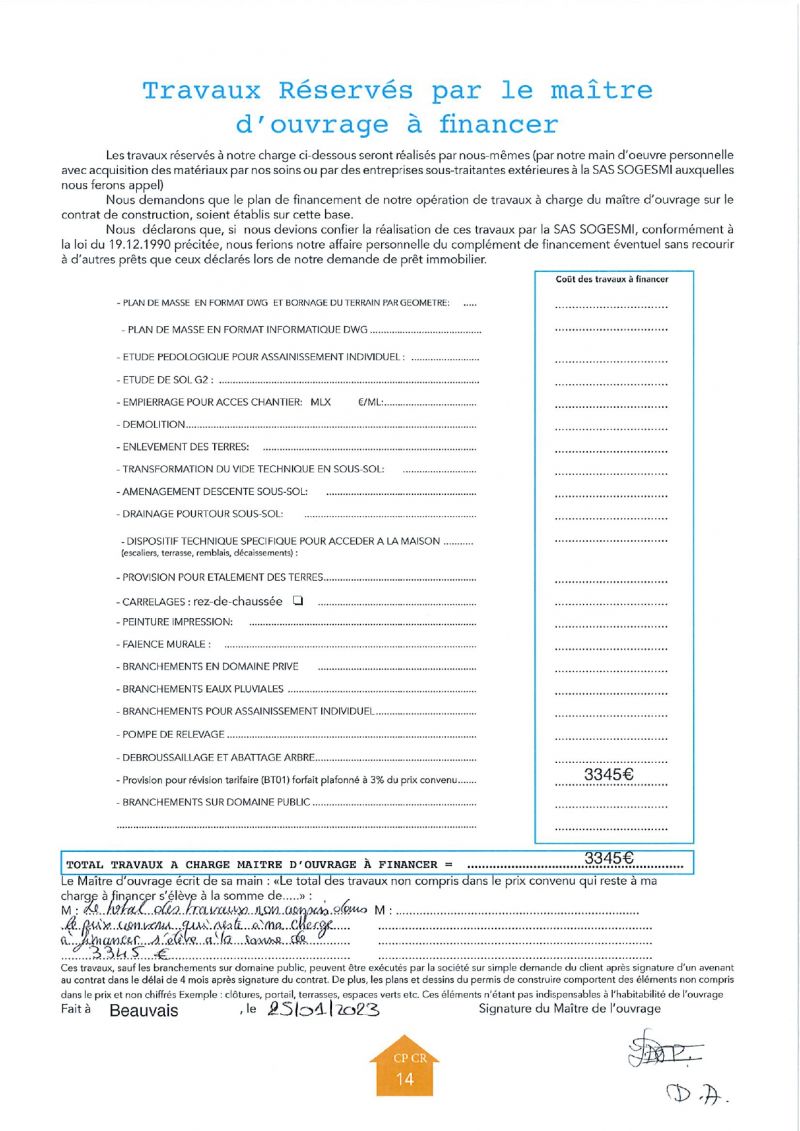

Env. 20 message Oise
plaquisteheureux a écrit:Bonjour, je rejoins (une fois de plus) l'avis de Calète votre histoire pue, et avant de regarder le tarif, il faut voir la qualité des prestations, vous ne dites rien des produits qui vont être utiliser ! Une grande niche pour chien coûtera moins cher qu'une maison digne de ce nom
Bonjour plaquisteheureux,
Voici les détails des produits en Photo. Merci
Edité 1 fois, la dernière fois il y a +3 ans.
Dept : Oise
W00t
vaaaaache !!! ça va être difficile de faire pire W00tW00tW00t
Bon sang, heureusement pour vous que vous ne poursuivez pas avec eux !
 et... avec cette liste de courses, il y avait une "notice descriptive détaillée" ?
quoi que non, OSF,  le principal est que vous puissiez vous en défaire facilement ;

Bonjour, en plus de ce que dit elisa21 , Je trouve drôle de voir le pris du terrain dans un CCMI . Et même le BT-01
Le classement AAMOI de ce constructeur est édifiant.
Et le premier commentaire que l'on voit est inquiétant concernant soit sa santé financière soit son taux de sinistres.
https://www.aamoi.fr/index.php/top-constructeurs/item/1793-l[...]res-traditionnelles-ldt
Effectivement JPClaudel87, barrez-vous de ce traquenard.

Par ailleurs, j'ai fini par recevoir le CCMI via une application de suivi et les dates ne correspondent pas vraiment a la date de signature du prix de la notice descriptive. Je vous laisse le  découvrir

Bonjour.
L'image doit être à un format non accepté par l'hébergeur d'image ou forum construire.

Bonjour tout le monde.
Euh des fenêtres et au moins 1 porte c’est prévu ou en option ?

Je suis passé à la poste ce matin pour récupérer le CCMI. Mais la date d'envoie est du 10/03/2023. Cependant la poste m'a déposé l'avis de passage le 13/03. Ayant pris peur, du rapport entre 10/03 et le 22/03, j'ai décidé de ne par retirer le courrier afin qu'il reparte.
Je souhaite aussi vous poser une question. J'ai pu voir dans la notice descriptive, un document que j'ai signé sans faire attention (PJ). Me donne t-il le droit de notifier ma résiliation via un mail ou par courrier RAR ? Car j'ai pu avoir accès à mon ccmi via une application MyProjectCompanion mis en place par LDT. Le CCMI m'a été notifié le 15/03/2023 via cette application.

Calète a écrit:Bonjour.
Je remets les images
Edité 3 fois, la dernière fois il y a +3 ans.
Dept : Oise
Mais enfin, effacez vos nom et adresse !
