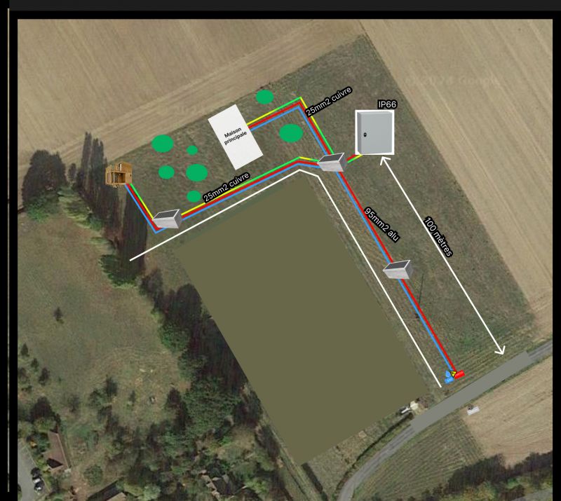

Je vais bientôt faire viabiliser mon terrain et j'ai besoin de faire passer un câble électrique sur une distance de 200 mètres.
D'après les calculs, il est nécessaire d'utiliser un câble cuivre de section 120 mm² pour garantir une chute de tension de 2% avec une puissance de 12 kVA.
Même si je commence avec un abonnement de 6 kVA, il est préférable de poser un câble capable de supporter 12 kVA pour anticiper une éventuelle augmentation de puissance à l'avenir, sans avoir à refaire des travaux.
Cependant, le coût d'achat d'un câble de 120 mm² sur 200 mètres est très élevé, d'autant plus qu'il est difficile de trouver du 2 x 120 mm² RV2 cuivre.
Plan du terrain
J'ai envisagé plusieurs options pour réduire le coût d'achat du câble :
Option 1 : Accepter une chute de tension de 3% et réduire la section du câble en cuivre de 120 mm² à 70 mm².
Option 2 : Toujours avec une chute de tension de 3%, utiliser un câble en cuivre de 100 m de 35 mm² connecté à un coffret extérieur, puis prolonger avec un autre câble de 100 m depuis ce coffret, également en 35 mm², vers le tableau du studio de jardin, totalisant ainsi 200 m de câble en 35 mm².
Option 3 : Appliquer les options 1 ou 2, mais en remplaçant le cuivre par de l'aluminium.
Le coût diminue drastiquement selon l'option choisie, quasiment 60-70%. Est-ce que ces options sont possibles ? Auriez-vous d'autres solutions à me suggérer ?
Merci d'avance pour vos réponses.

Bonjour even27 le calcul de chute de tension doit obligatoirement se faire sur 2% et sur 60A, c'est la norme, et pas vous qui choisissez.
Regardez un de mes anciens posts ici, c'est un peu le même problème que le vôtre.
https://www.forumconstruire.com/construire/topic-482238-sect[...]s-electrique-embout.php
En alu il vous faudrait du 240mm
Vous pouvez aussi partir sur du triphasé en 95mm

Le moins cher c'est de passer sur du câble alu. Mais là j'imagine que vous serez sur du 240mm², peut-être du 185mm².
Même en alu, ça va être une tannée à tirer, on est pas loin du 1kg/ml de câble, donc 200kg de câble à tirer (x2) ... prévoyez bien une chambre de tirage tous les 50m, et à tous les virages, et une GROSSE gaine pour les tirer (le 240mm² fait quasiment 3cm de diamètre, et il en faut 2). Une gaine de Ø90mm voire plus ce ne serait pas du luxe. Vous en serez à 3000€ environ de câble (pour du 240mm²), plus les 4 fouets pour les raccorder de chaque côté (et encore le réducteur de section qui prends du 240mm² coûte 135€ pièce, et il a une câblette en 50mm² ... donc il faut encore un réducteur 50 > 25).
Franchement je serais vous ... je le ferais faire !
Sinon en 2x70mm² cuivre il y en aurait pour 6300€ (sans compter les 4 réducteurs de section), en 4x35mm² cuivre il y en aurait pour 6800€ (ici encore, sans compter les 8 réducteurs de section). Franchement le 35mm² cuivre, hormis vous aider un peu pour le tirer, ça ne fait que vous coûter plus cher. Et la solution cuivre est 2 fois plus chère que l'alu.

Finalement, j'en suis arrivé à la même conclusion : opter pour un câble en aluminium et les 8 fouets.
D'après mes calculs, je devrais partir sur une section de 185mm² pour mes 200m de câble. J'ai trouvé en ligne du U1000 AR2V 1x185mm² à 6,72 € TTC le mètre. Je vais donc prendre deux longueurs de 210 mètres, ce qui fait un total de 6,72 x (2 x 210) = 2 821,39 €.
Quant aux fouets, les 95-240/50mm² coûtent 540,00 € pour les 4, et les 50-150mm²/25mm² reviennent à 464,40 € pour les 4, soit un total de 1 004,40 €.
L'addition reste tout de même élevée : 3 825,79 €.
PS : c'est pas donné les fouets ! lol

Validez quand même qu'on peut mettre 2 fouets l'un à la suite de l'autre.
Et pour tirer ...C'est déjà compliqué avec un câble de 15kg sur 30m, alors 180kg sur 210m (x2 ...), va falloir être équipé, à plusieurs, avec du yellow et tout et tout ! Et prévoir les chambres de tirage hein.
Et amener les 2 bobines (180kg chacune) sur place, ça risque d'être drôle également !
Il faudra au moins un Tir-Vit, ou un TirFor, ou un treuil électrique.

Avez vous songez à passer en triphasé?
Ça réduit les chutes de tension donc les sections de câble pour un tirage plus facile.
Dept : Haut Rhin
Petite remarque qui pourrait réduire un petit peu le coût : pourquoi ne pas tirer droit depuis votre habitation ?
Cela réduira la longueur de cette portion de 25% et éviter de créer un angle droit.

Merci pour toutes vos réponses, elles m’ont bien aidé à clariser mon projet.
Je pars sur la solution suivante :
- Depuis le coffret EDF, je tire un câble aluminium 95 mm² (phase + neutre) sur environ 100 mètres jusqu’à un coffret extérieur IP66.
- Dans ce coffret, j’installe :
  - un bornier de puissance (répartition) avec 3 parties distinctes : phase / neutre / terre
  - 2 disjoncteurs :
    - 1 pour le studio de jardin
    - 1 pour la maison principale
- Je réalise une prise de terre au niveau du coffret (piquet de terre), raccordée à un bornier de terre.
- Depuis ce coffret, je repars vers :
  - le studio
  - la maison
avec des câbles en 25 mm² (phase + neutre + terre), chacun protégé par son disjoncteur.
J’ai prévu des chambres de tirage tous les ~50 m, notamment dans les changements de direction.
Je passe également un fourreau PE Ø25 pour l'eau.
Si vous voyez des points à améliorer ou des erreurs, je suis preneur de vos retours.
Je me demande comment brancher la grosse section de 95mm2 sur le bornier de répartition à l'intérieur du coffret.
Dept : Eure
Bonjour, vu votre plan, je ne comprends pas pourquoi vous posez ce coffret. Cela parait plus logique de ne pas le poser, et d'allez directement dans la maison.
