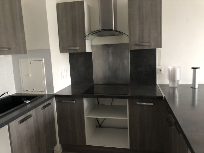

Si je place le four en dessous de la plaque de cuisson, es ce possible de le brancher en utilisant une multiprise sur la prise du lave-vaisselle ?
Dept : Seine Saint Denis
Bonjour, un four a une puissance au moins de 2000 watts, un lave vaisselle fait aussi au moins 2000 watts, et vous voulez au final partir de la prise au mur our brancher les deux sur une multiprise.... Alors là, c'est une installation très dangereuse, il faut respecter les normes. Chacun de ces apareils doit avoir son alimentation propre à partir du tableau électrique. La plaque électrique qui peut prendre une puissance allant jusqu'à 7 kw doit avoir sa propre ligne et chaque fois avec la section de fil qui convient. Là, je crois que vous ne pouvez pas vous passer d'un bon électricien.

Merci pour votre retour, dans ce cas je brancherais le lave-vaisselle et le four sur une autre prise.
La plaque électrique à sont branchement 32A seul.

Bonjour, Le lave vaisselle et le four sont des appareils à forte puissance, ils doivent avoir leur propre ligne depuis le tableau électrique. Sinon ça ne sera pas aux normes. c'est ainsi.

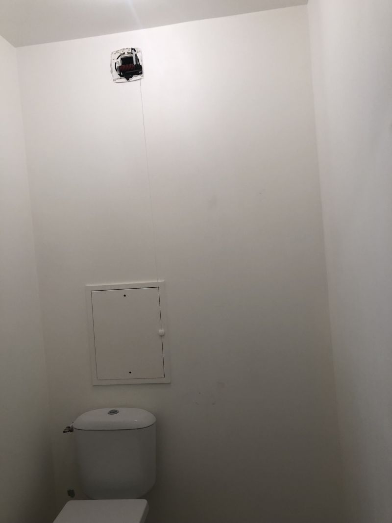

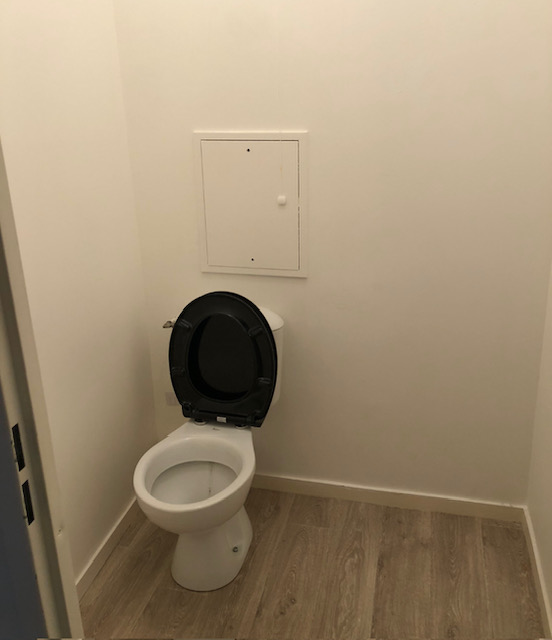

Je commence mes rénovations suite à la signature de mon appartement, donc on va y aller étape par étape afin de vous montrer le projet et l'avancement.
Pour l'instant, le seul changement ce sont les toilettes et sont abattant car il était cassé.

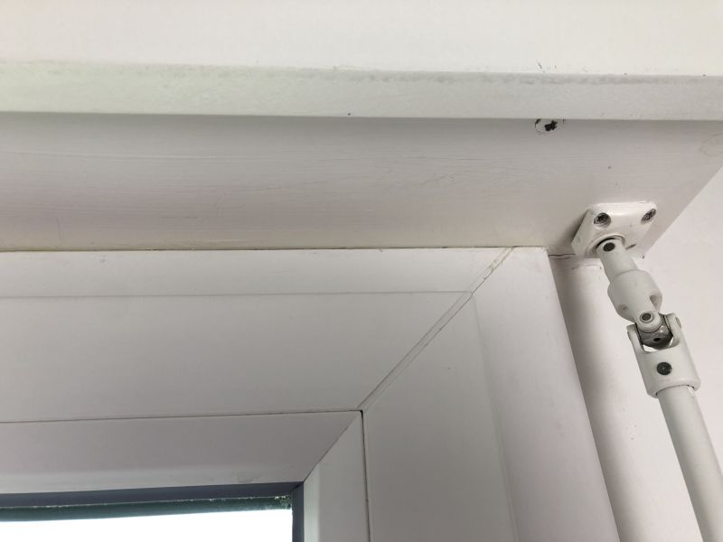

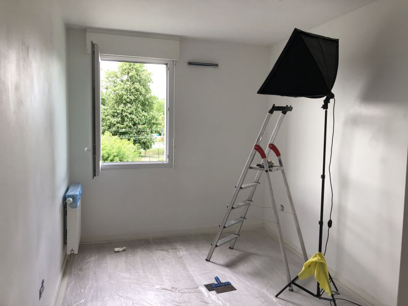

Je commence la préparation des murs de la chambre qui fait 11m2.
J’ai une interrogation, il y a du mastique silicone sur le haut de la fenêtre, cela est vraiment disgracieux.
Puis-je le retirer et faire un joint plus propre si la fenêtre me le permet, ne connaissant pas l’arrière, peut être que le trou à combler fait plus d’un cm.
Es ce possible de mettre du mastic acrylique afin de pouvoir le repeindre à la place ?

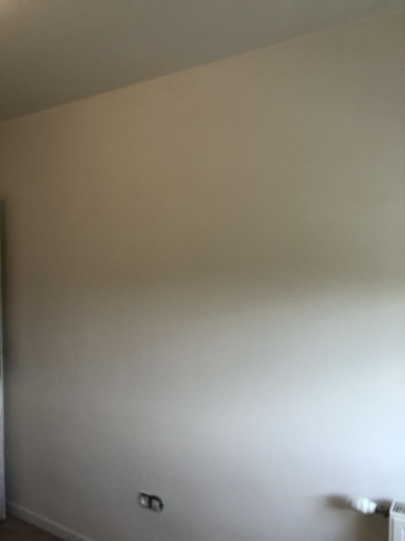

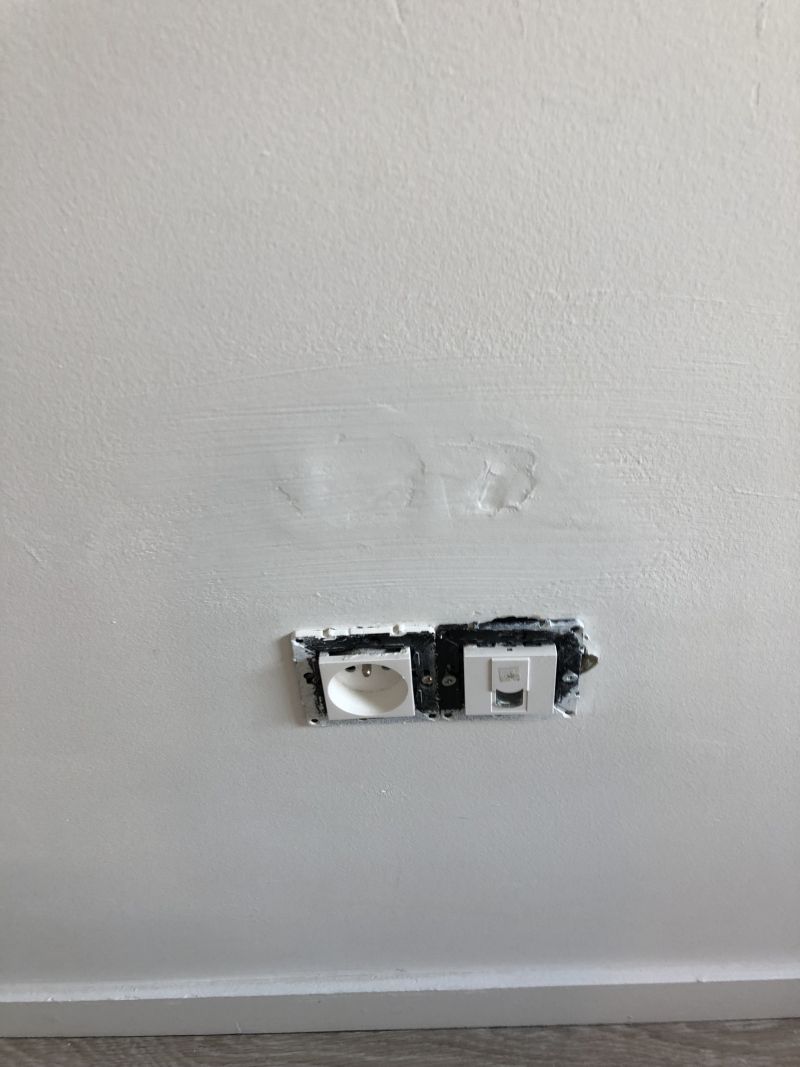

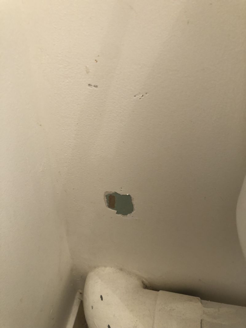

Voici les imperfections à corriger.
Le mur est en béton et j’aimerais mettre une prise électrique en saillie pour brancher ma télé en hauteur.
Pas possible de faire une saignée, puis ça reste difficile dans un appartement.

J’ai une autre problématique.
Voici ma cuisine, j’aimerais installer le four sur la gauche en dessous de la plaque de cuisson malheureusement ma prise mural pour le four 20A ce trouve sur la droite.
Il faudrait mettre un câble en 2,5m2 de 2m40 environ mais celui ci devra forcément passer par l’installation d’arrivée d’eau.
Es ce possible, comment puis-je faire ?

J’ai nettoyer les murs de la chambre avec du starwax, c’est étonnant à quelle point les murs sont devenu blanc.
Je vais faire un premier ponçage, nettoyage, puis pose d’enduit pour boucher les imperfections et ajuster si nécessaire.

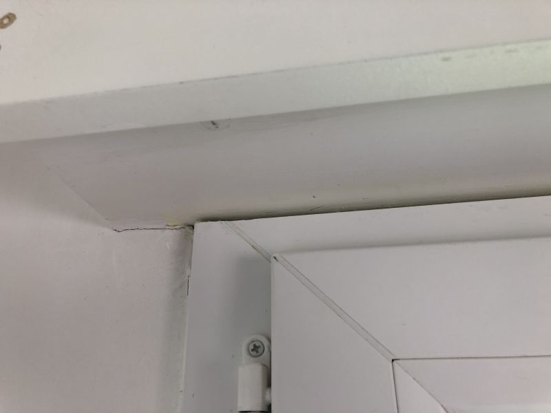

On continu, préparation des murs de la chambre, ponçage, retrait du joint silicone, c’était pas de la tarte, fenêtre pas d’équerre au final, cela explique ceci.

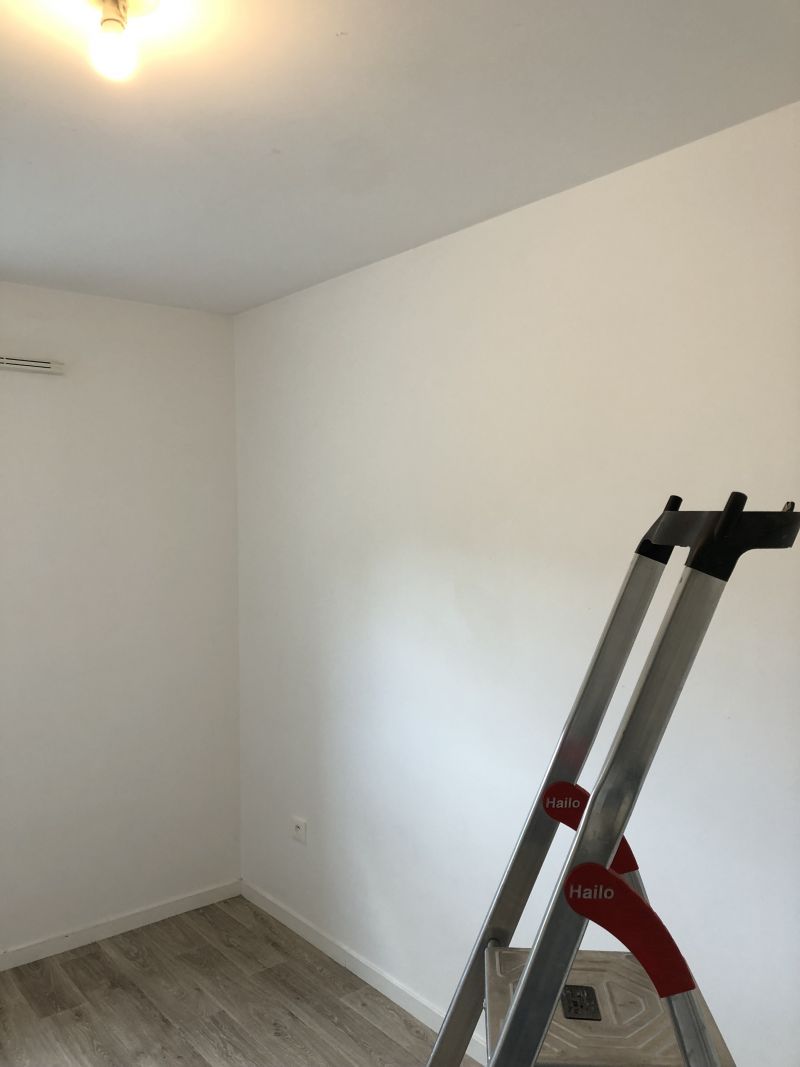

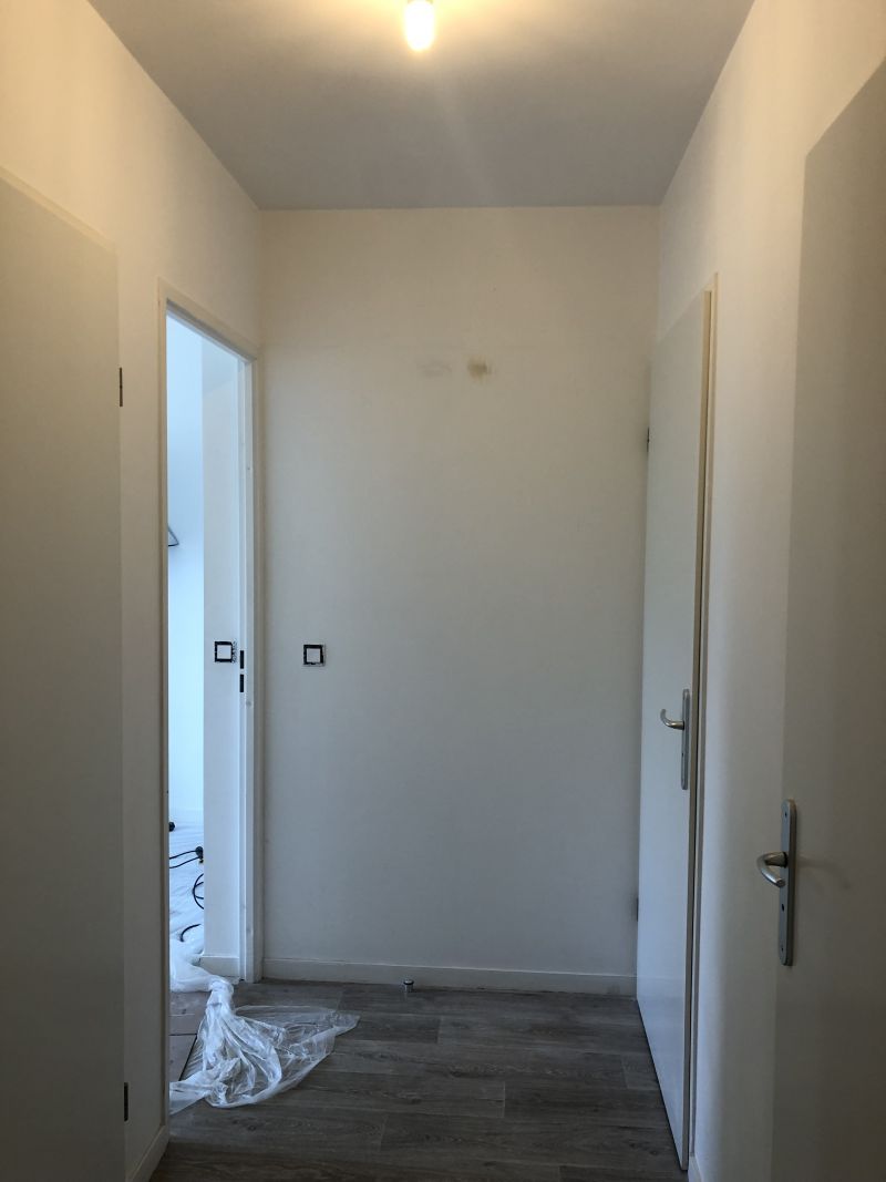

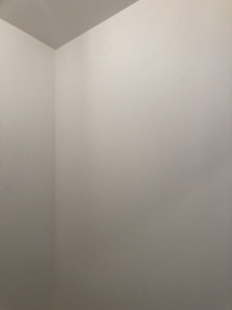

Depuis j’ai attaquer les toilettes et le couloir avant d’attaquer les couches d’impression.
Lavage, ponçage, enduite de rebouchage et de finition sur les parties à travailler. Pas mécontent du résultat.
