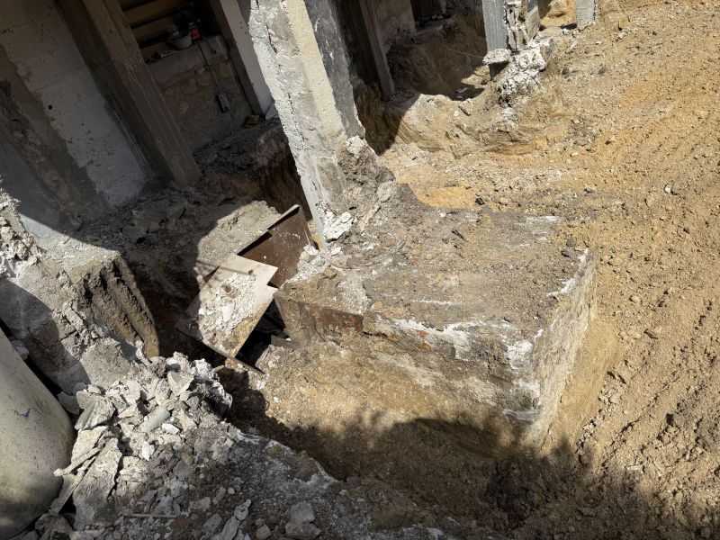

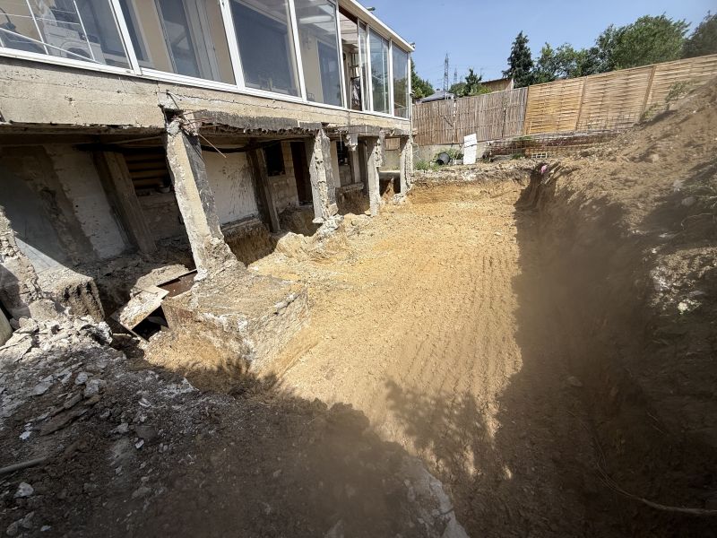

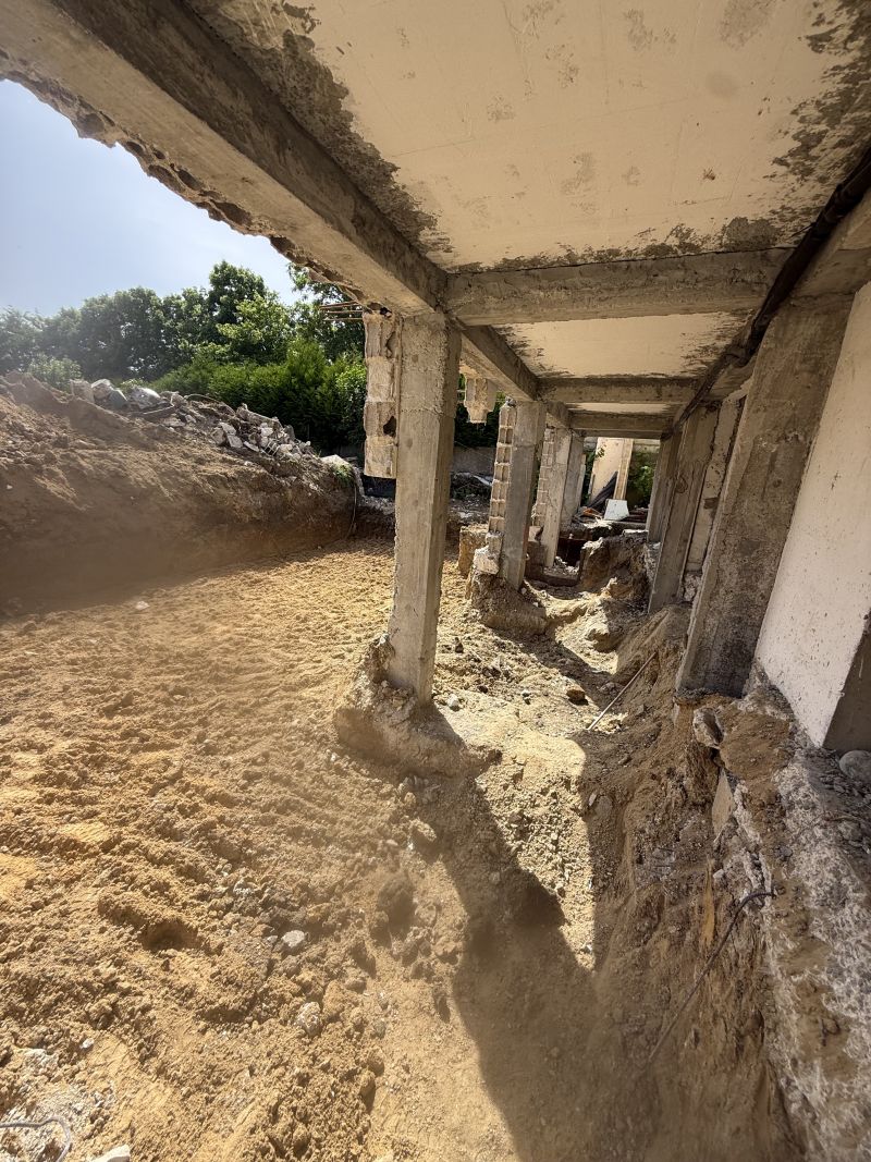

Dans le cadre d’un futur projet de terrasse suspendue en prolongement de ma véranda(années 90), je souhaite apporter des modifications structurelles majeures aux points d’appui de ma véranda suspendue existante, qui dispose d'une dalle en hourdis béton. Mon objectif est d’ouvrir complètement le mur (voir photo) afin de créer une grande pièce ouverte intégrée sous la future terrasse suspendue de 40 m².
Description actuelle de la véranda :
Dimensions : Longueur totale de 11 mètres, largeur de 2,5 mètres. La structure est composée de deux sections non solidaires :
Une partie principale de 9-10 mètres, qui repose sur trois murs porteurs (dont deux aux extrémités).
Une extension de 1-2 mètres, qui semble ne pas avoir de murs porteurs.
Structure porteuse :
La dalle suspendue repose sur des longrines situées directement en dessous d’elle et aussi sur des longrines de fondation positionnées à 2 mètres sous la dalle,
Projet envisagé :
1) Augmentation de la hauteur sous plafond
Actuellement, la hauteur entre le plafond sous la véranda et le sol est de 2 mètres, ce qui correspond aussi aussi au point bas des longrines de fondations
Je souhaite obtenir une hauteur finie d’au moins 2,35 mètres, ce qui implique de descendre le niveau du sol à 2,5 mètres pour y installer une nouvelle dalle + carrelage.
2) Renforcement structurel
Sous le mur de la véranda, je vais creuser jusqu’à 3,5 mètres pour installer de nouveaux poteaux en béton afin de renforcer la structure.
Poteaux en béton :
Dimensions : 30x30 cm, espacés tous les 2 mètres.
Ferraillage :
Cadre préfabriqué en 4HA10 (20x20 cm).
Ajout de 4HA12 ou HA14 à l’intérieur pour renforcer la structure.
3) Fondations des poteaux
Semelles béton de 75x75 cm, avec une épaisseur de 30 à 40 cm.
Mise en place de cales béton pour maintenir l'écartement du ferraillage.
Armatures reliées entre elles par un plieur.
Connexion des poteaux aux longrines sous la dalle :
Je vais percer des trous dans les longrines et y sceller les poteaux avec du mortier de scellement pour assurer une liaison monolithique.
4) Démolition et mise en place d’un chaînage horizontal
Démolition complète des murs non porteurs, ainsi que des longrines existantes situées en bas du mur et servant de fondation.
Je prévois de supprimer le mur porteur situé au centre de la partie principale (9 m) de la véranda. Dans la petite partie non solidaire de 1-2m, qui ne comporte pas de murs porteurs (ou n'en comportent qu'un très léger), je démolirai également le mur qui y est rattaché au premier mur porteur que je vais casser. Quant aux murs d'extrémité de la veranda, je ne les démolirai pas, mais je les renforcerai avec un poteau et, s'il y a de la terre en dessous, j'ajouterai du ferraillage avec du beton.
J'installerai par ailleurs progressivement un chaînage horizontal sous les longrines/linteaux supportant la dalle en hourdis.
Renforcement du chaînage :
Percements réguliers dans les longrines pour y insérer HA12 ou HA14.
Je vais mettre des étais temporaire prés du mur avec des bastaing le temps que ça sèche.
Questions pour confirmation :
1️⃣ Le dimensionnement des poteaux (30x30 cm, ferraillage en 20cm*20cm avec 4HA10 + 4 fer HA12/HA14) est-il correct ?
2️⃣ Les semelles de 75x75 cm avec une épaisseur de 30 à 40 cm sont-elles suffisamment dimensionnées pour assurer la stabilité ?
3️⃣ Un chaînage de 10x10 cm avec des barres HA12/HA 14  sous les longrines/linteaux est-il adapté ?Les longrines/linteaux supporteront-ils correctement les charges après suppression du mur porteur ?
4️⃣ Ma stratégie est-elle bonne ?
5️⃣ Y a-t-il d'autres points critiques à surveiller ?
Merci d’avance pour vos conseils et retours !

Bonjour, vous voulez terrasser plus bas et refaire des fondations en reprises en sous-oeuvre ? sous votre véranda.
Votre post n'est pas clair, mais ce que vous projetez de faire n'est pas à la portée de n'importe quelle entreprise, alors un particulier, autant oublier.

Et bien sûr vous prévoyez de zapper le bureau d'études pour tout ce qui est calculs.
Et de zapper l'étude de sol pour donner au bureau d'études les éléments nécessaires pour réaliser les différents calculs.
Voilà l'exemple typique pourquoi le recours à architecte devrait être obligatoire pour toute construction, modification de structure ou extension.

Pour chaque poteau que vous allez créer, il va falloir étayer une portion de la véranda. Savez-vous faire les calculs d'étaiement ?
Il va falloir casser l'existant, creuser (sans gêne par l'étaiement provisoire, ni déstabilisation de l'étaiement), refaire des fondations à la bonne profondeur (comment est calculé la surface des massifs par rapport à la charge qui arrive dessus ?) Est-ce que la terre va reprendre cette contrainte sans déformation ? Votre véranda est déjà stabilisée, les nouvelles fondations ne devront pas avoir de tassement, sinon, il y aura du tassement différentiel.
Créer des poteaux, quid du flambement ?
Vous prévoyez de créer des poutres entre les poteaux pour reprendre la charge du mur linéique ?
Comment prévoyez-vous de ferrailler ces poutres ? Grâce à chatgpt ?
Je pense que vous ne vous rendez pas compte du boulot à faire.
1800€ pour faire tout ça en reprise en sous-œuvre, ce n'est pas cher du tout.

Je reviens vers vous un an après.
L’opération de reprise en sous-œuvre a été plus compliquée que prévu, mais elle a finalement été une réussite
Mon voisin m’indique que nous avons réalisé une ossature comparable à celle utilisée pour la construction d’un immeuble, avec des semelles isolées, des poteaux porteurs et des poutres porteuses, le tout renforcé par des fers à béton.
Nous avons creusé jusqu’à 3 mètres de profondeur, alors que les fondations précédentes étaient à 2 mètres.
Le coût total des travaux s’élève à environ 5 000 euros, comprenant les matériaux et la main-d’œuvre.

La cuve à fioul nous a également surpris : elle était enterrée très profondément et semblait interminable.
Comme quoi, une reprise en sous-œuvre peut être à la portée d’un particulier avec un minimum de préparation et de connaissances.

Ah ouais, il faut compter 1 000 euros supplémentaires pour la mini-pelle.
Je n'étais pas serein au fur et à mesure que les anciens porteurs étaient cassés. Mes bricoleurs ont moyennement fait le travail ; heureusement que j'ai prévu une ossature très complète. Je ne referai pas appel à eux pour la suite.
Je cherche désormais de nouveaux artisans pour finir le chantier, à savoir construire la terrasse suspendue, avec une pièce unique en dessous de l'ensemble véranda + terrasse.
Je compte remettre 5 poteaux de chaque côté, alignés avec l'ossature de la véranda, et mettre également des longrines tout le long, uniquement côté terrasse suspendue. Je vais aussi rajouter des poutres porteuses sur toute la longueur avant de faire une dalle en hourdis, en pierre ou en bois.
Des conseils ?
