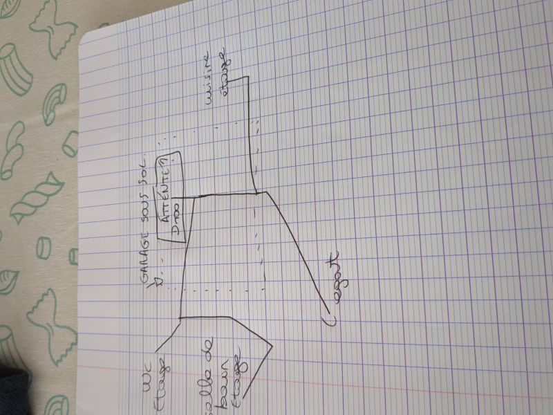

Je possède un garage dans lequel se trouve une attente d évacuation en d100.
À l'étage du garage , la partie habitation possède un réseau d évacuation pour la salle de bain ( douche lavabo baignoire ) , wc et cuisine ) comme illustré sur la photo.
Question :
Est ce que je peux me piquer sur l'attente en d100 pour mettre wc + évacuation eau usées ( aménagement garage  avec salle de bain cuisine ) ?
Merci pour vos conseils

oui pour se mettre sur une attente de Ø100. Le plus dimensionnant dans les réseaux sont les WC.
Tant qu'il n'y a pas plus de 3 WC, un Ø100 peu suffir.

Bonjour merci pour votre retour.
Il n'y a pas de nécessité d'installer d'équipements spécifiques type aérateur à membrane sur le nouveau réseau ?
La ventilation primaire de l'étage là aussi permettrait de ne pas desiphoner les autres réseaux et éviter les odeurs ?
