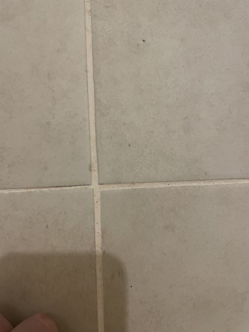

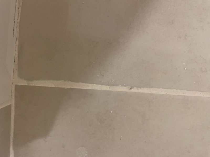

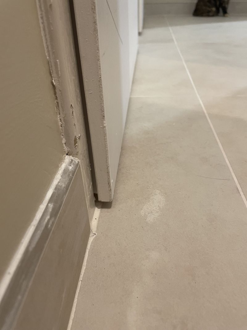

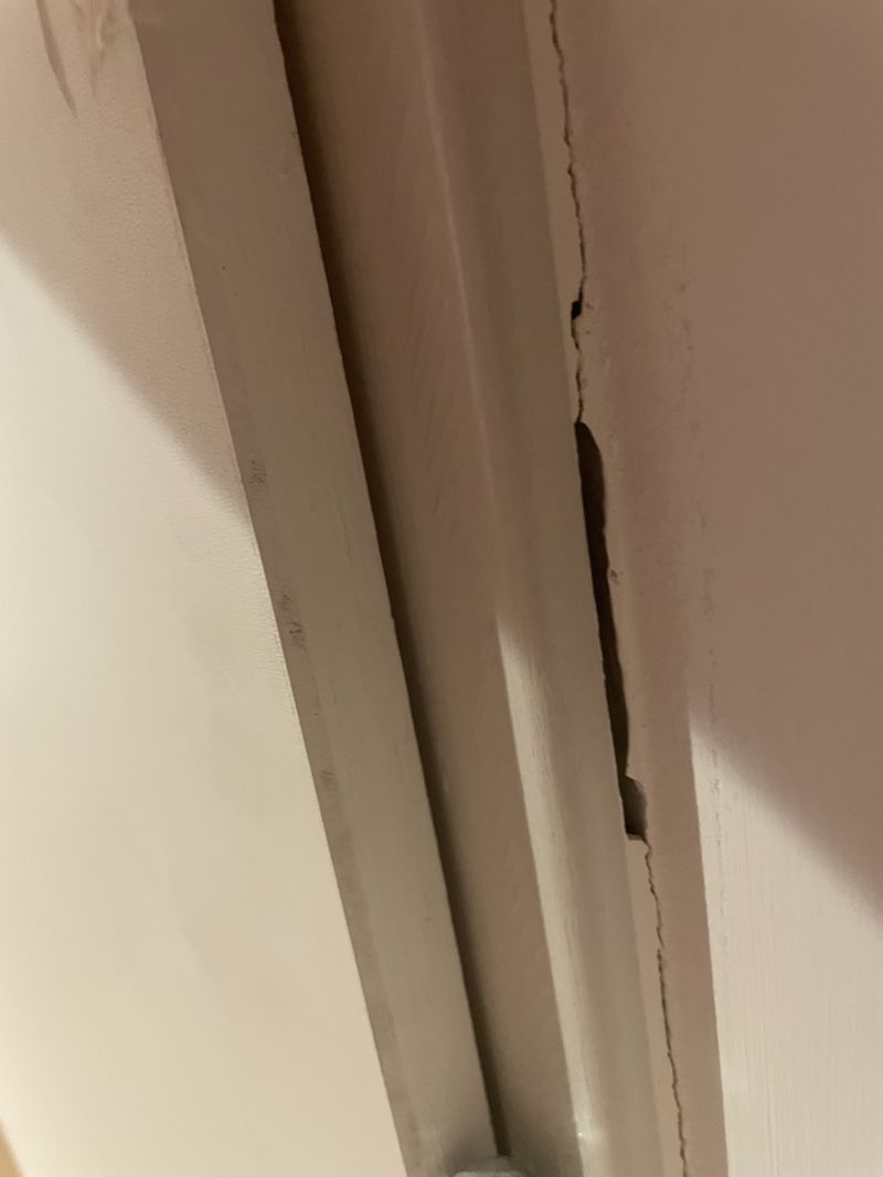

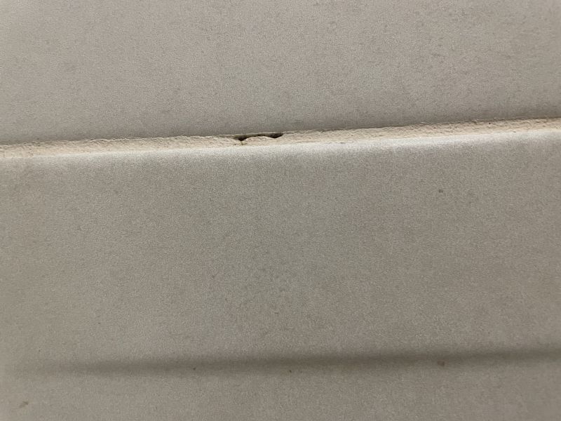

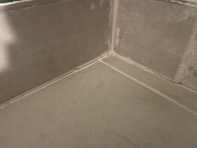

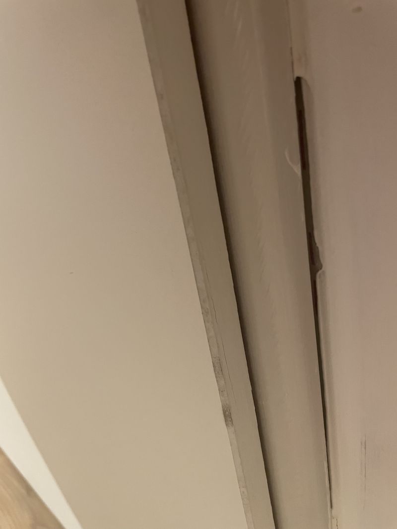

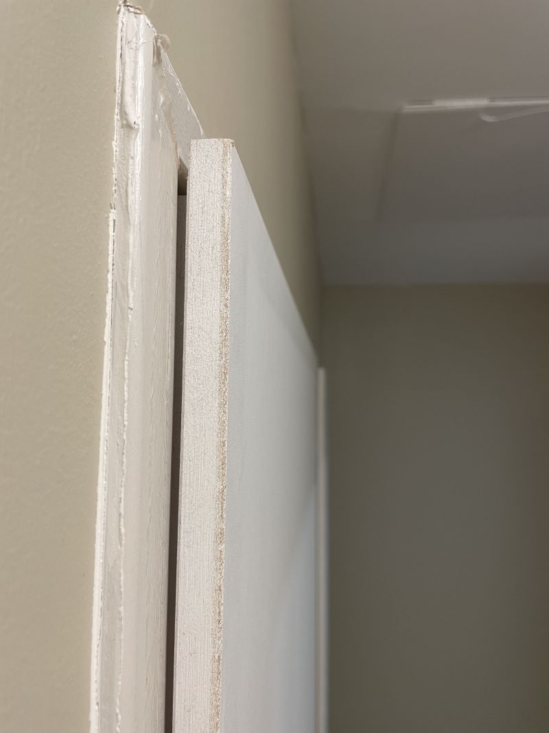

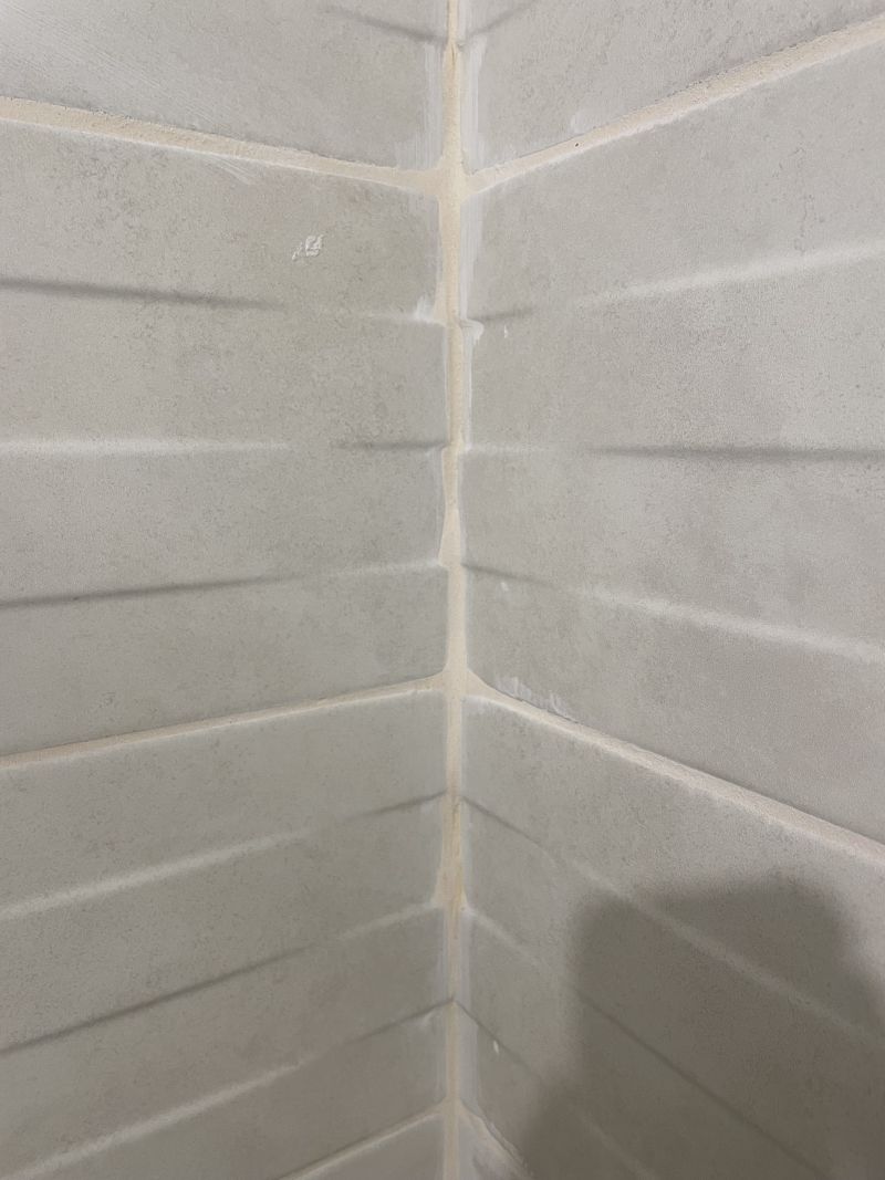

Bonjour je viens vers vous car nous avons besoin d’aide et de renseignements, mon constructeur nous indique que nous en faisons un drame et que ce n’est rien de bien méchant mais nous trouvons qu’il y a beaucoup de malfaçons dans notre maison.

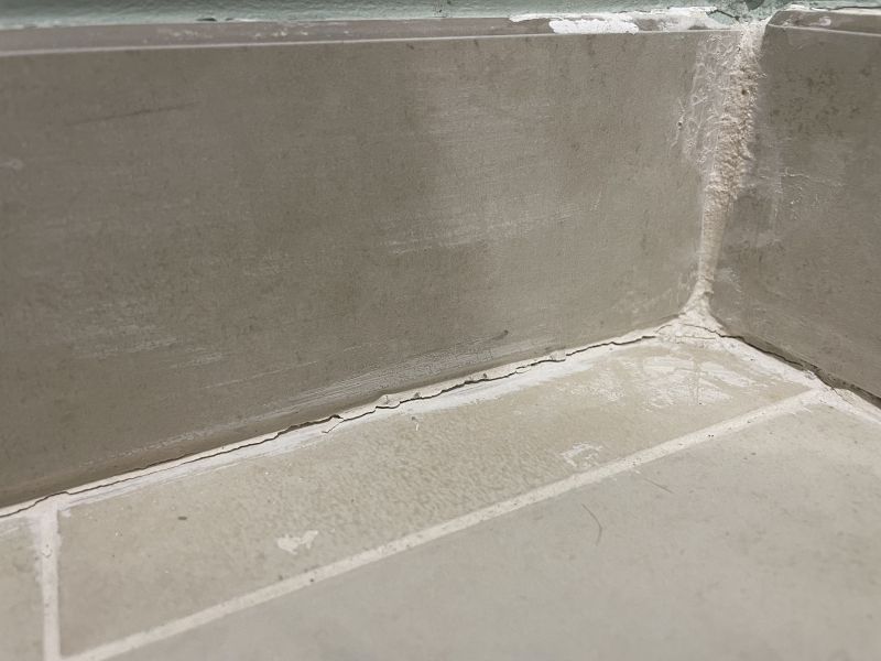

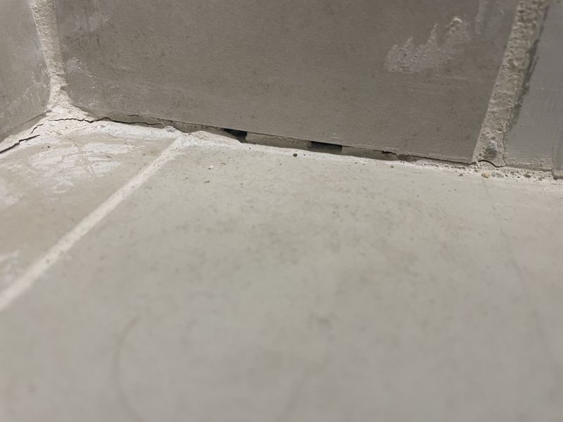

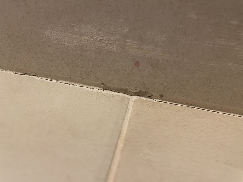

Joints des plinthes grossiers, sous les plinthes joints complètement fissuré et cassé, au niveau des portes la même, joint du carrelage au sol qui se fissure et devient poreux, carreaux mal aligné.

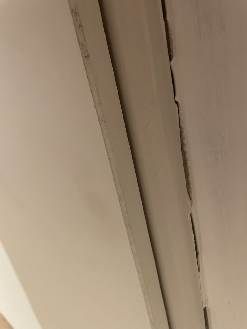

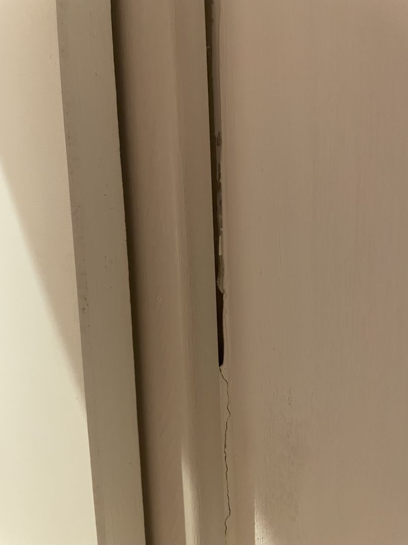

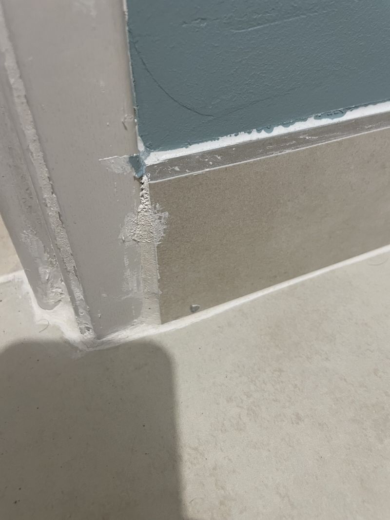

Autours de la structure des portes des trous qui apparaissent, les portes qui se déforme et qui on du mal à se fermer, soit disant que c’est des portes à peindre et que c’est normal la derformation.
Dans la douche le joint qui se désagrège et des trous ce forme.
Je vous joint des photos, j’en ais des centaines et c’est dans toutes la maison, qu’en pensez-vous?
Bonjour, travail de cochon, ce n'est pas un carreleur qui a fait cela, et ce n'est pas parce que les portes ne sont pas peintes qu'elles se déforment, c'est du bas de gamme comme le "carreleur", il ne faut pas accepter cela

ok avec les messages précédents, le travail est affreux et pas digne d'un pro
pour les joints à la jonction entre le sol et les plinthes, ils doivent être souple (joint silicone)
le rapport entre la porte non peinte et la déformation : enfumage
les carreaux mal alignés : faut lui filer des croisillons

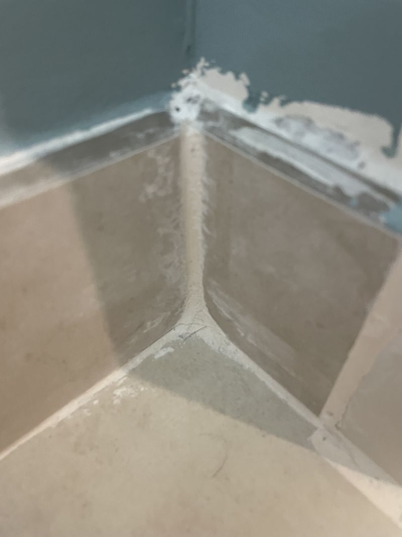

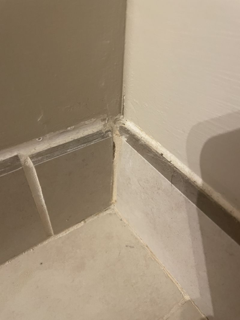

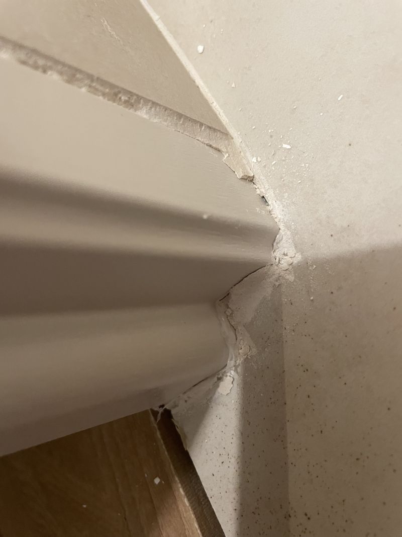

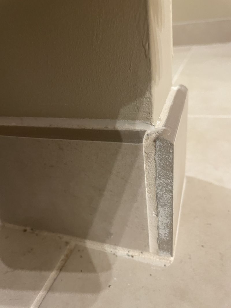

J’avais une question que j’ai oublié d’écrire, pour les angles au niveau des plinthes carrelage trouvez-vous cela normal cette coupe droit et brut (voir photo précédente) non? Autour des encadrements de porte trouvez vous normal d’avoir des trous comme cela?
On dirait même que les joints ont été faits au plâtre, le ciment pour joint ne donne pas cette mauvaise finition, pour la plinthe, il aurait dû faire un chanfrein à 45°,
ce n'est pas un carreleur qui a fait ce travail bâclé,

Bonjour et merci à tous pour vos retours, le carreleur était passé 5 fois faire et refaire le joint de la baignoire, on a dit stop car il faisais n'importe quoi et au final il nous a dit qu'il ne savais pas les faire... tout ses joints pète, se fissure pour deviennent poreux j'ai jamais vue ça et le constructeur qui continue à dire que c'est rien de grave mais j'imagine que chez lui c'est pas comme ça.
Bonjour, qu'il arrête de dire qu'il est carreleur.
